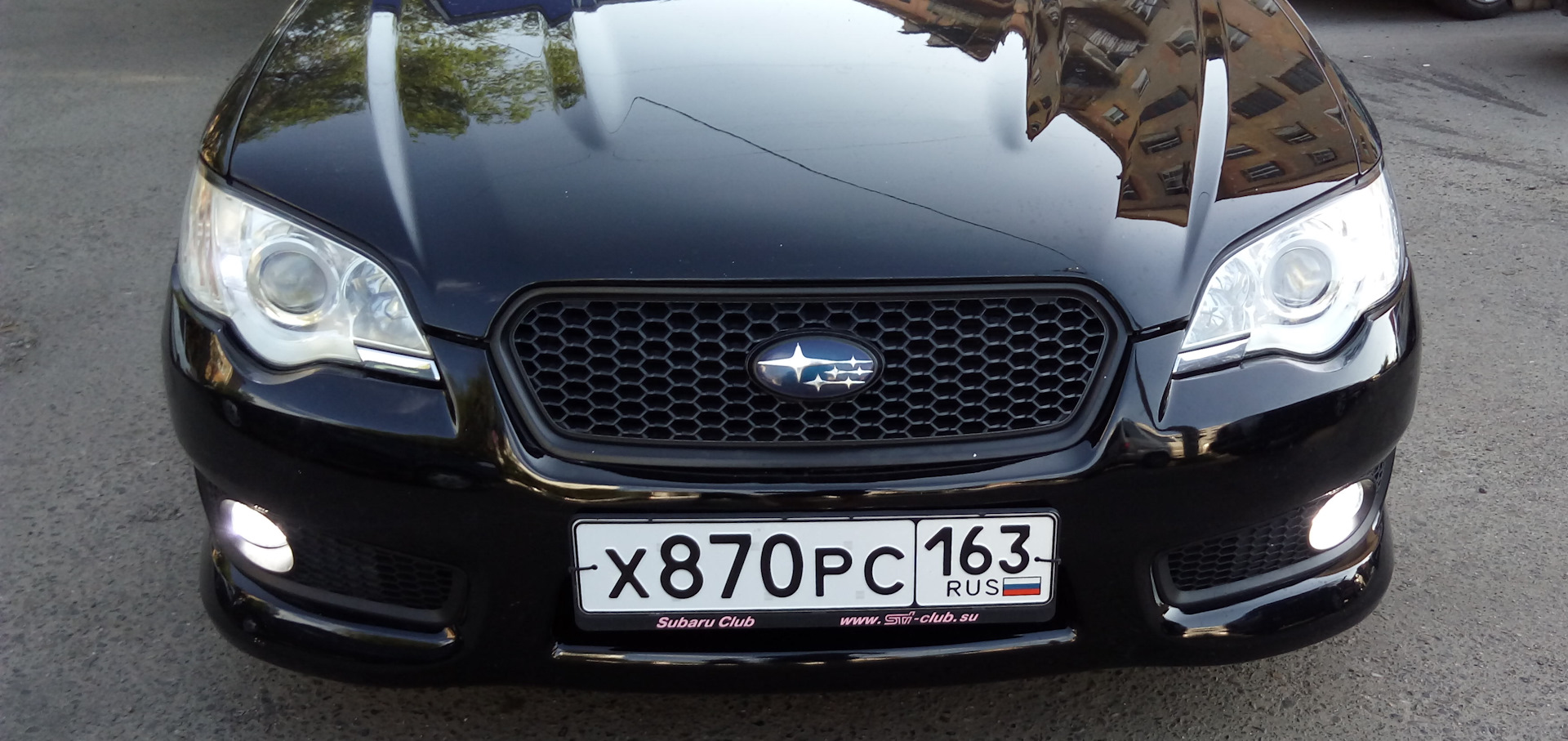

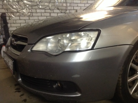

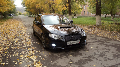

Давненько уже посматривал в их сторону,

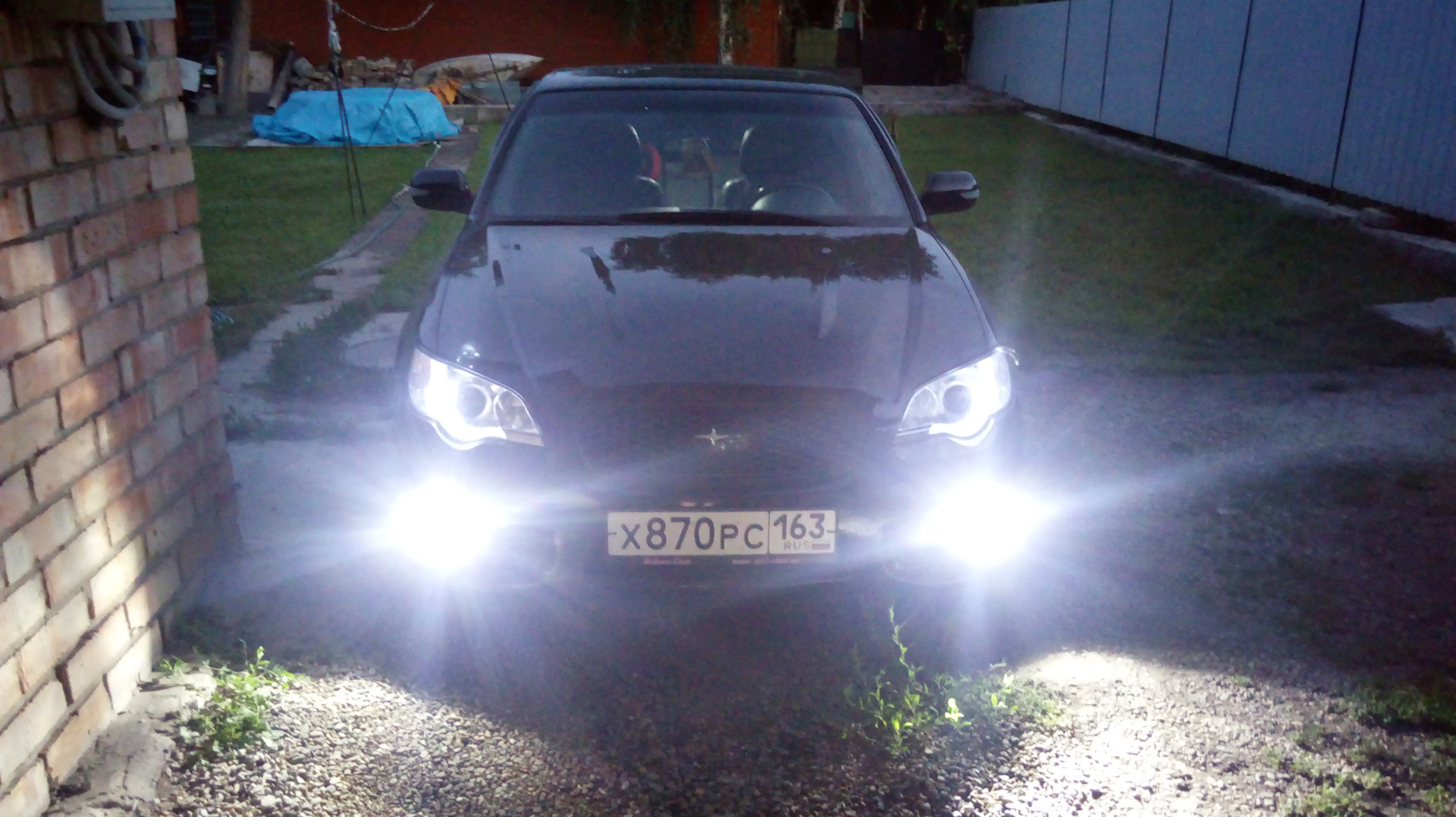

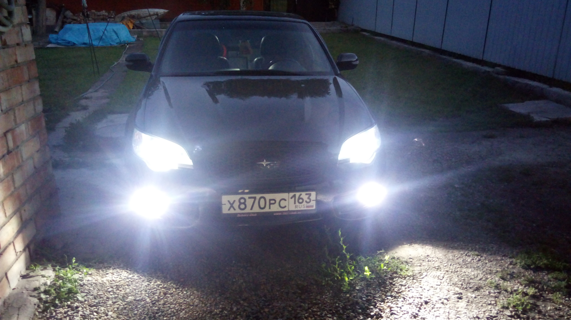

и наконец то поставил, минимальное потребление энергии, и максимально яркий пучек света. Туманки настроил чтоб светили вниз, чтоб не слепить встречку, результат очень порадовал, вместе с ближним просто шик)))

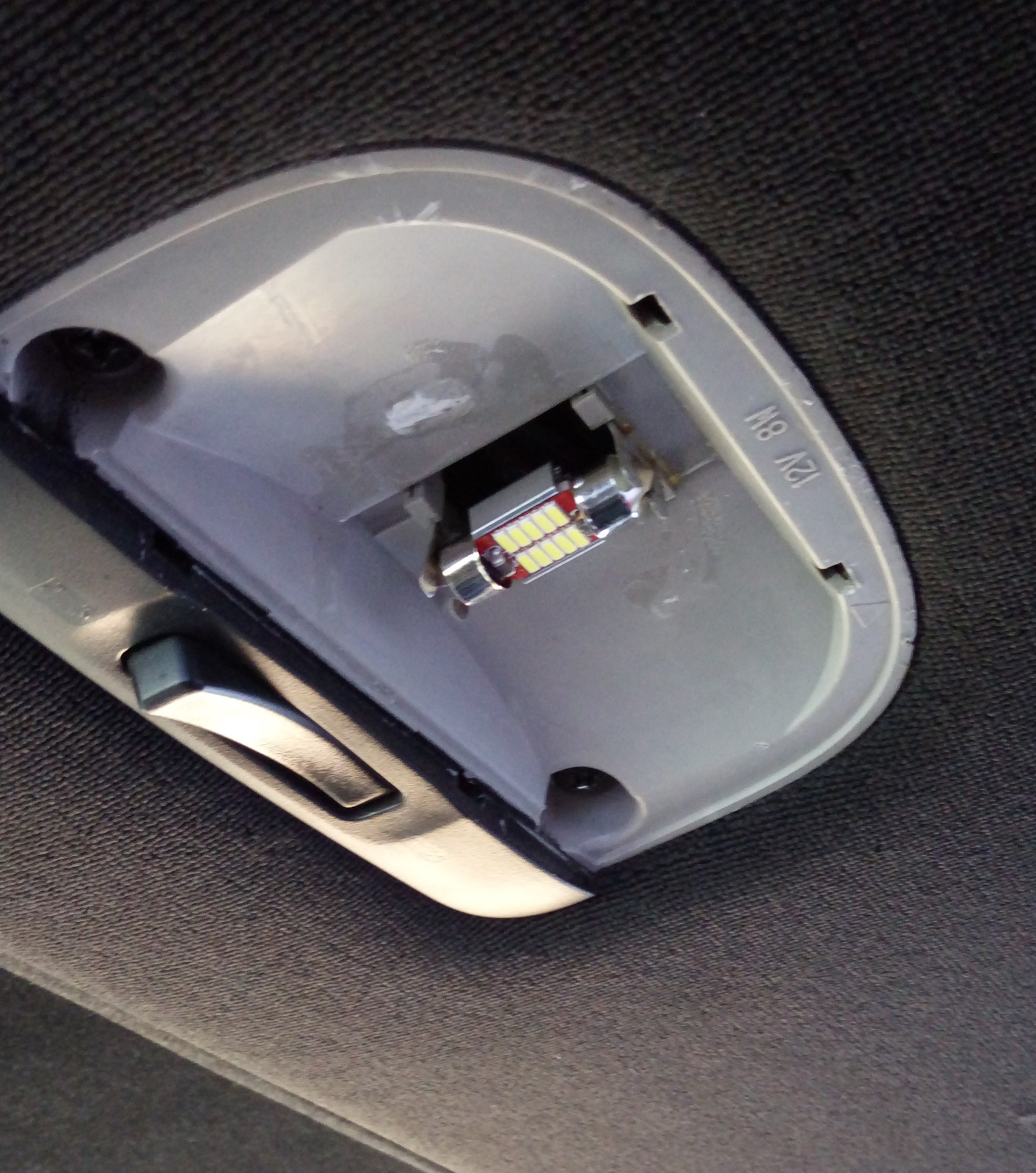

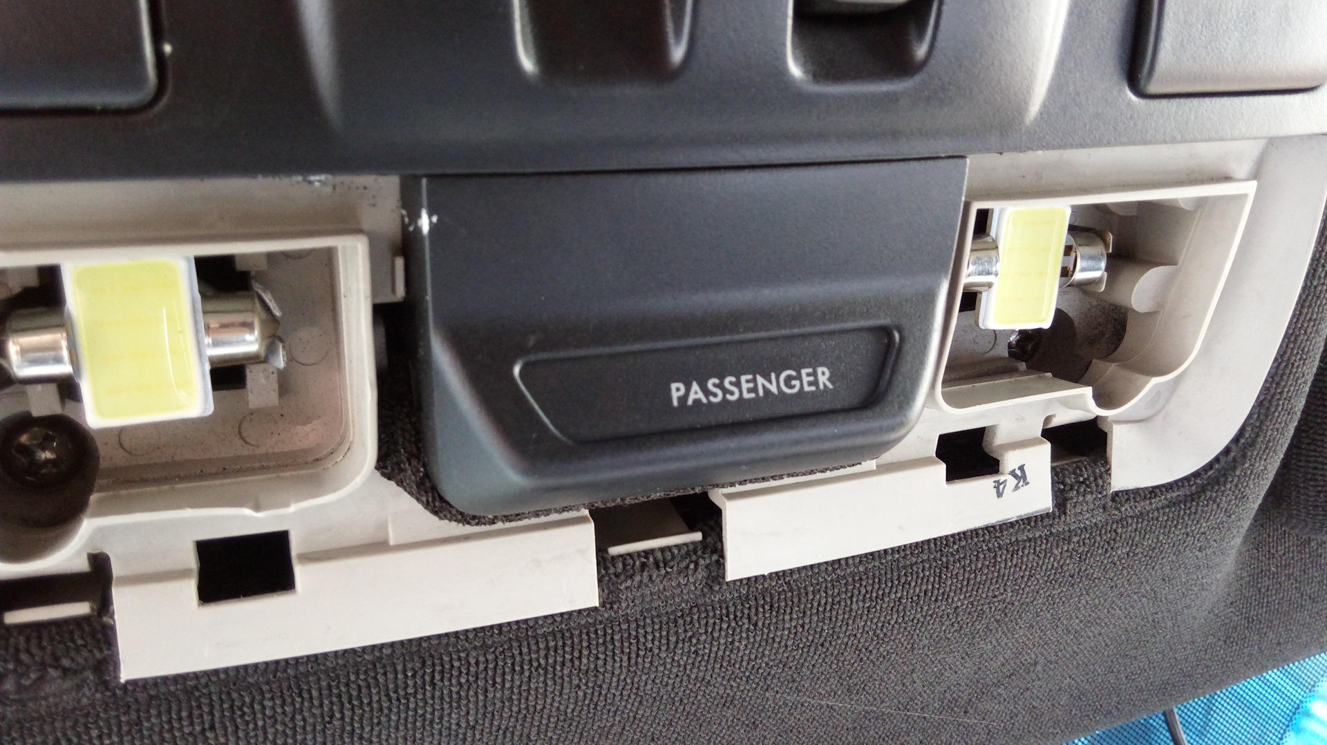

Также махнул все лампочки в салоне на диоды,
в плафоне навели порядок тоже, чтоб работал как надо, впаянный диод поменяли в нем, на сьемный

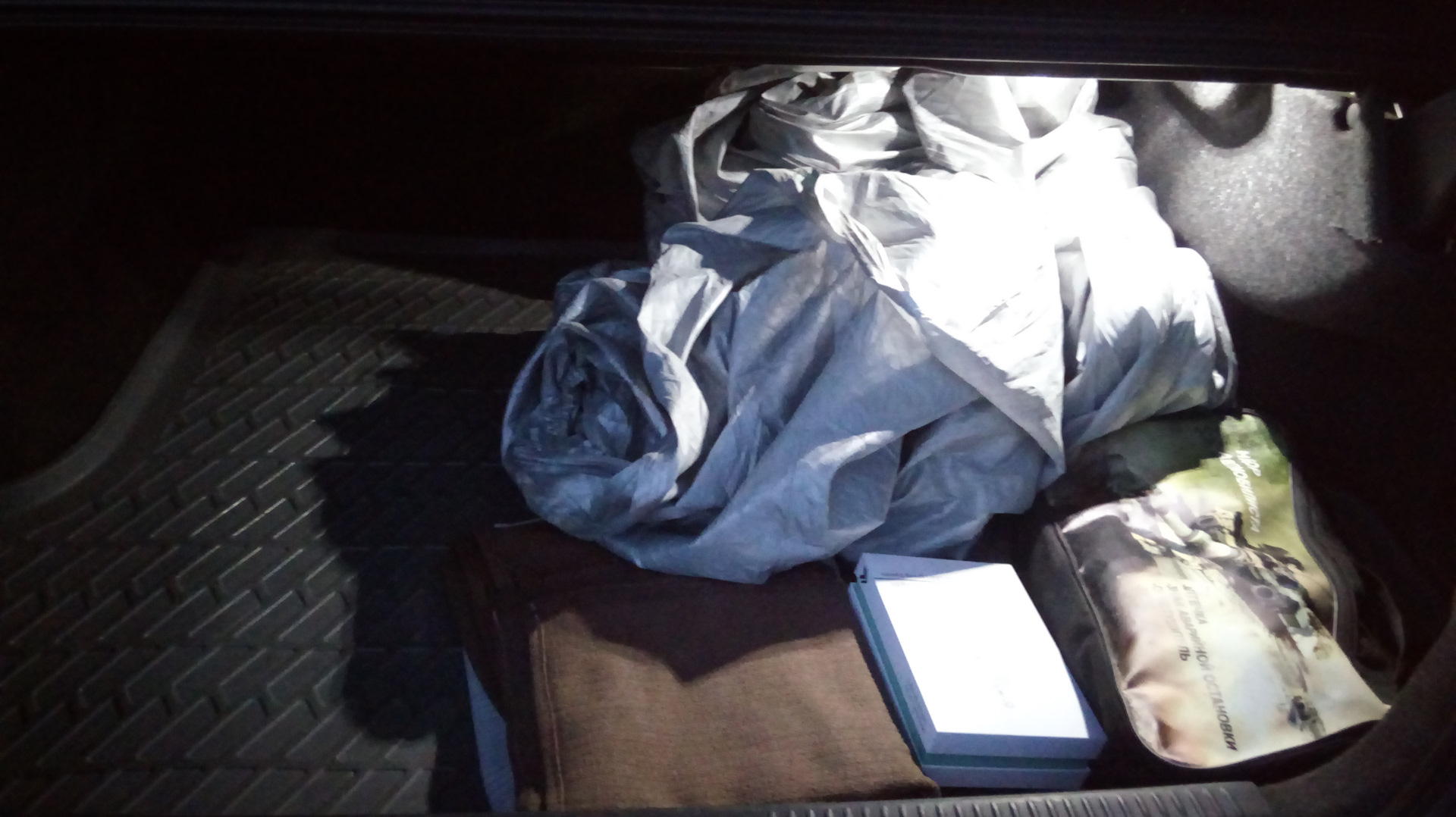

, и наконец то провел свет в багажник, по какой то неведомой причине его там не было))

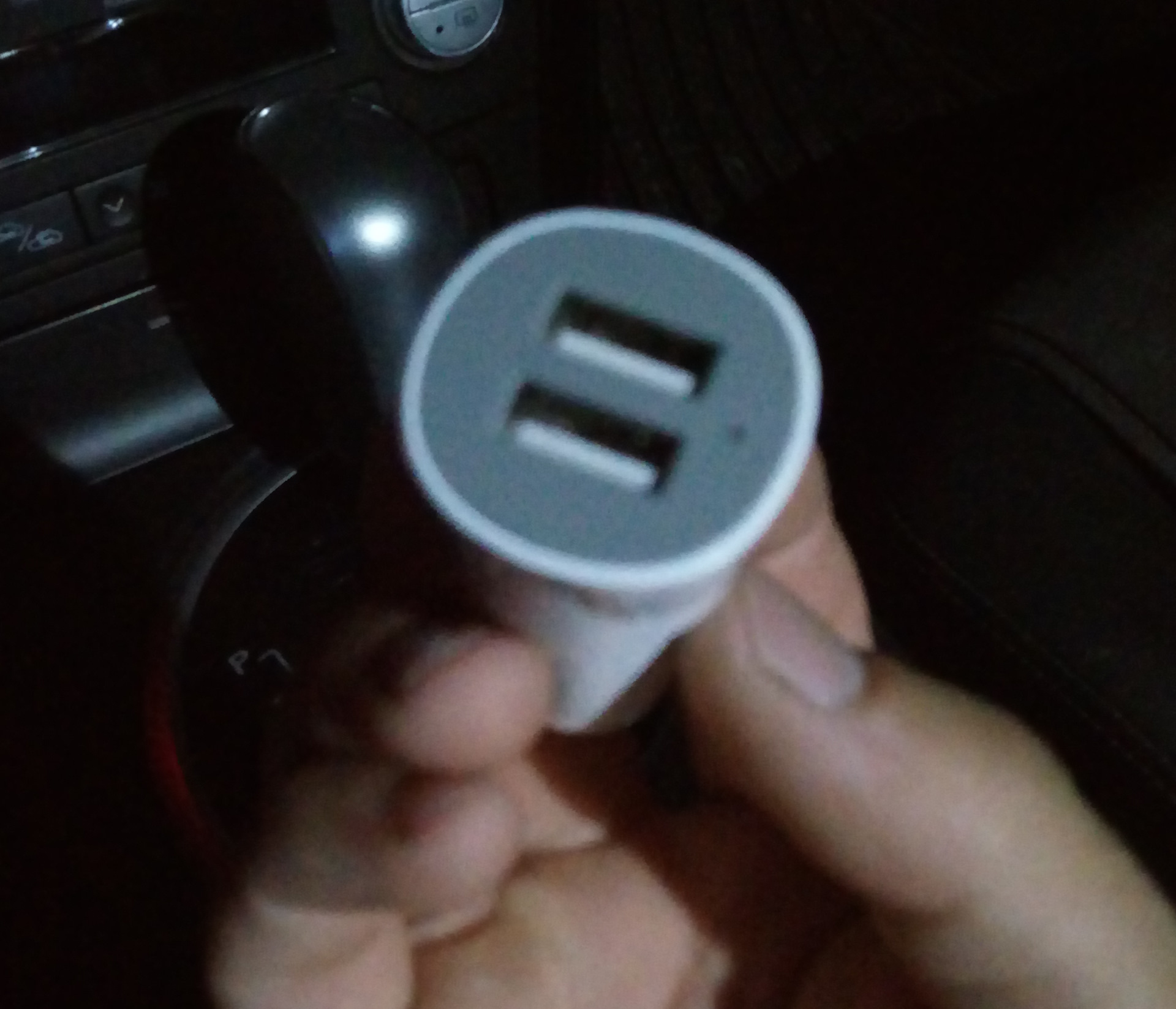

прикупил адаптер под зарядку юсб, в подлокотник в розетку воткнул

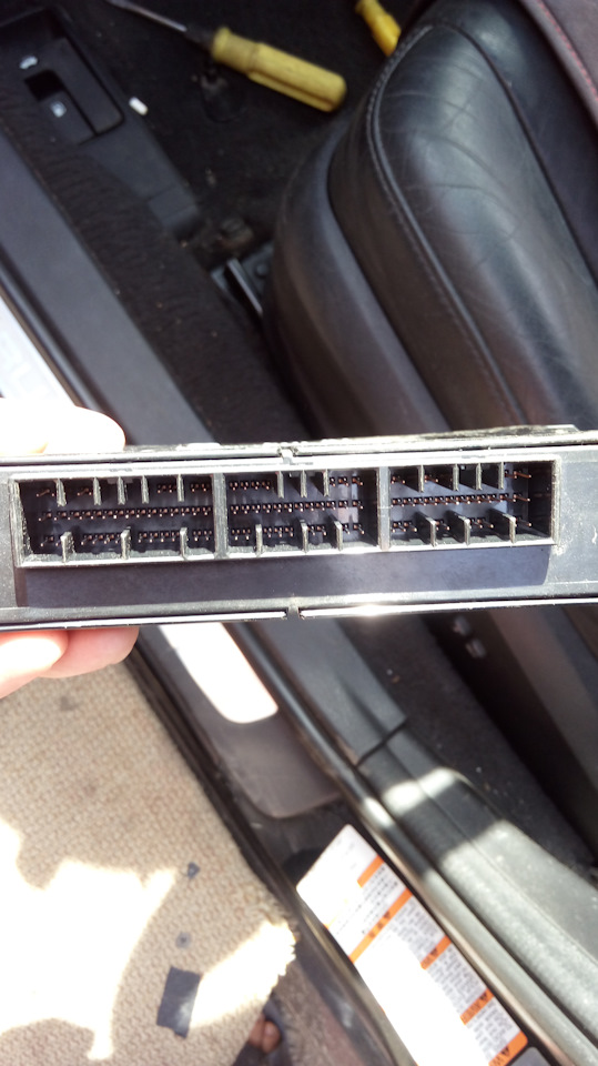

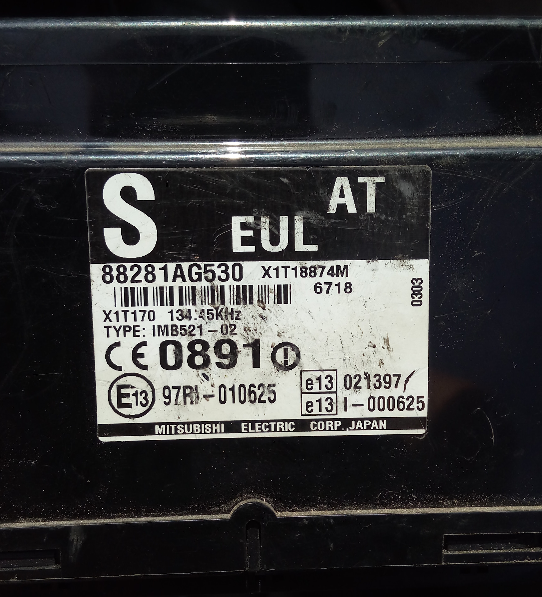

так же пытались разобраться почему багажник открывается вместе с дверями, потрачено было не мало часов, скорее всего блок комфорта глючит,
видит багажник как полноценную 5ю дверь, даже свет в салоне загорается при открытии багажника))попробуем его починить, а то весело получается-открываешь двери, затем закрываешь багажник и поехали)))иногда удобно не спорю, но не всегда, особенно в дождь, или когда торопишься))может кто сталкивался?

Свет красивый, но не более.Толку на дороге не будет, особенно в дождь.Настроить по нормам не получится.ДХО-да, ПТФ-нет.
Настроил полностью вниз максимально, сегодня ночью ехал, лил дождь, видно чуть лучше чем галоген, в сухую погоду очень хорошо светят. Основная их отработка как ДХО днем и получается
Поделись ссылкой)
блин брал в казахстане, ссылок нет))
В туманках походят, салонные скоро выкинешь
да нет, на прошлой пару лет служили хорошо!

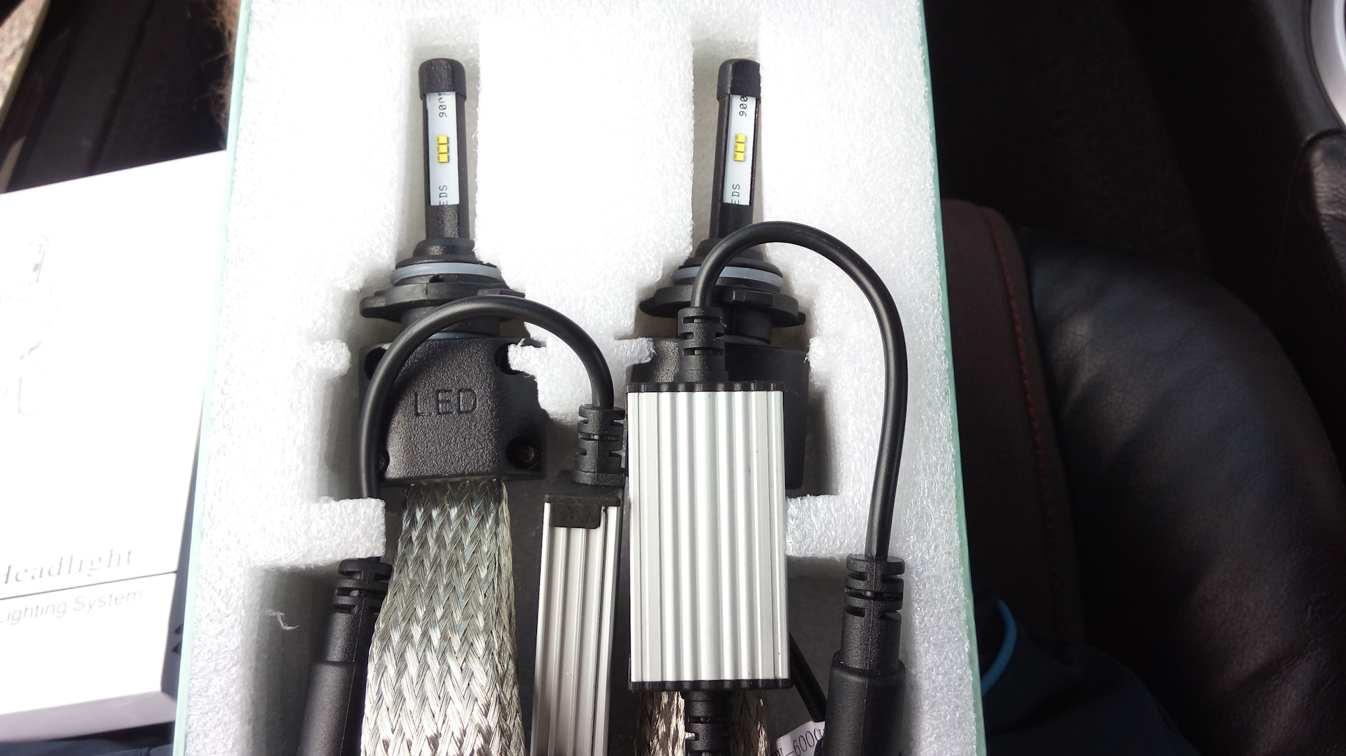

Светодиодные лампы TC-X T1 с цоколем H7 H8 H11 H1 HB3 9005 HB4 9006 H3 880 H27 H4 для ближнего дальнего света и для противотуманных фар
s.aliexpress.com/uuiUjmqy
(from AliExpress Android) эту фирму хвалят, рекомендую!
возможно, но на вентиляторах отсоветовали, что хватает не надолго, ленточное охлаждение сейчас в моде))за счет длительного срока службы, но как вариант
В каком мсте вы настроили туманки?

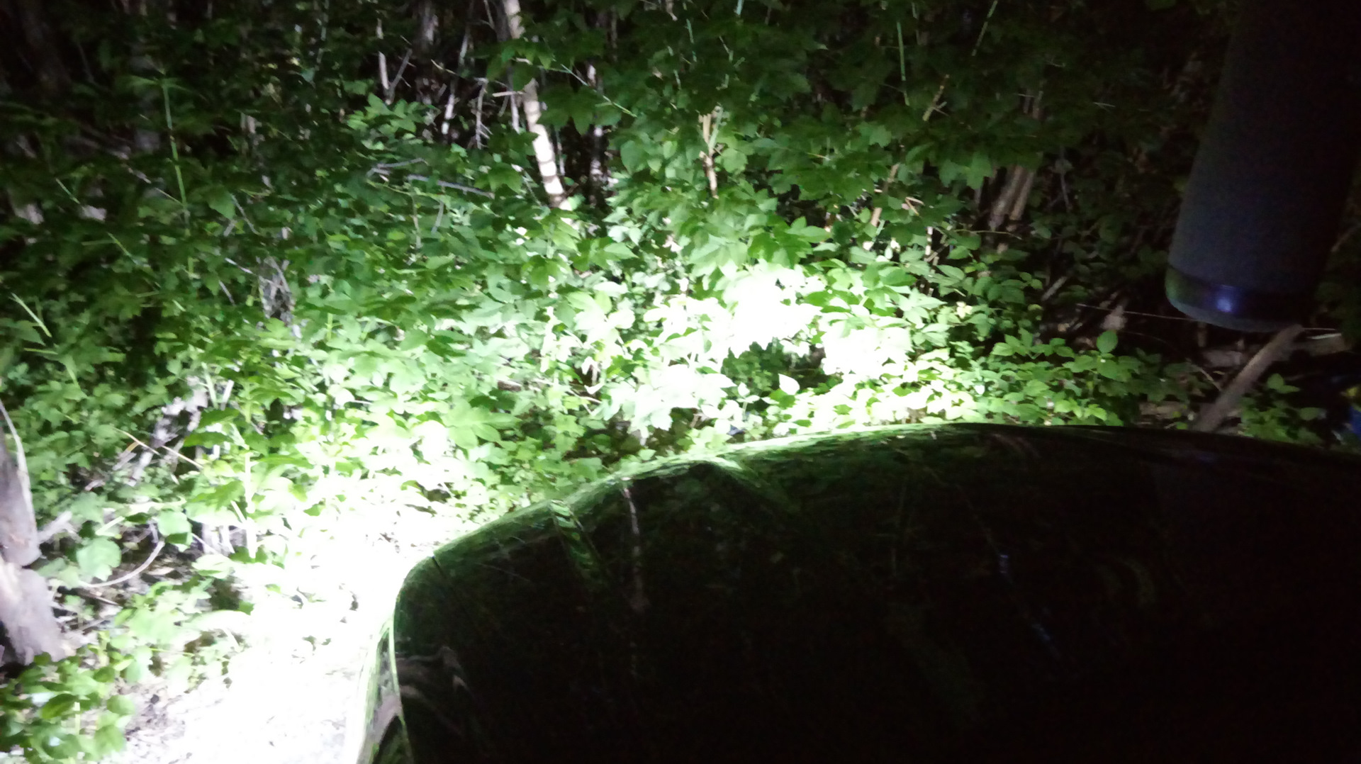

На третьем фото сверху на стене пипец засветка, да и по фото видно, что бъет в лицо. В т.ч. фото кустов.
ГОСТ почитайте, птф выше верхнего края своего светить не должны.
Быдлосвет, что, в общем, давно уже проверено…
кто сказал, что фото сразу же после установки является тем моментом, как светят они сейчас? настроил на стенде уже непосредственно после установки всего комплекта, на следующий день.В домашних условиях подобное не сделать Сфотал для наглядности яркости пучка, сейчас все это добро направленно в пол, быдло — светом не страдал, о людях думаю не в последнюю очередь.Фото после добавлю позже если кому интересно

==прикупил адаптер под зарядку юсб, в подлокотник в розетку воткнул==
поездий с час и потрогай адаптер, , если греется то на постоянку не оставляй
хорошо, купил вроде по совету продована проверенный хороший)))но я максимум чтоб зарядить сотку очень редко, когда садиться, а так с Самары помню ехали, и сотка на зарядке была постоянно, очень удобно в дороге, на дальняк, благо кент этот адаптер с собой прихватил тогда, вот и решил прикупить на всякий, завтра обязательно понаблюдаю
я к морю ехал часов 5 без остановки и в подлокотнике *оно* сплавилось и коротнуло )) еле выковырял
офигеть(( понял обязательно проверю, спасибо за совет
Чет у тебя бро с багажником не то — и света штатного нет, и как отдельная дверка))) Может блок от вагона?
да скорее всего от вагона, вещь хрупкая скорее всего, кто то когда то его спалил, не нашел на европейца седана родной, и поставил от аута, т.к их больше европейцев))поставил, вот и проблема, может и свет багажника как то с этим был связан не знаю
Привет!) два вопроса, почем лампы в туманки вышли? И где находится этот блок комфорта?)

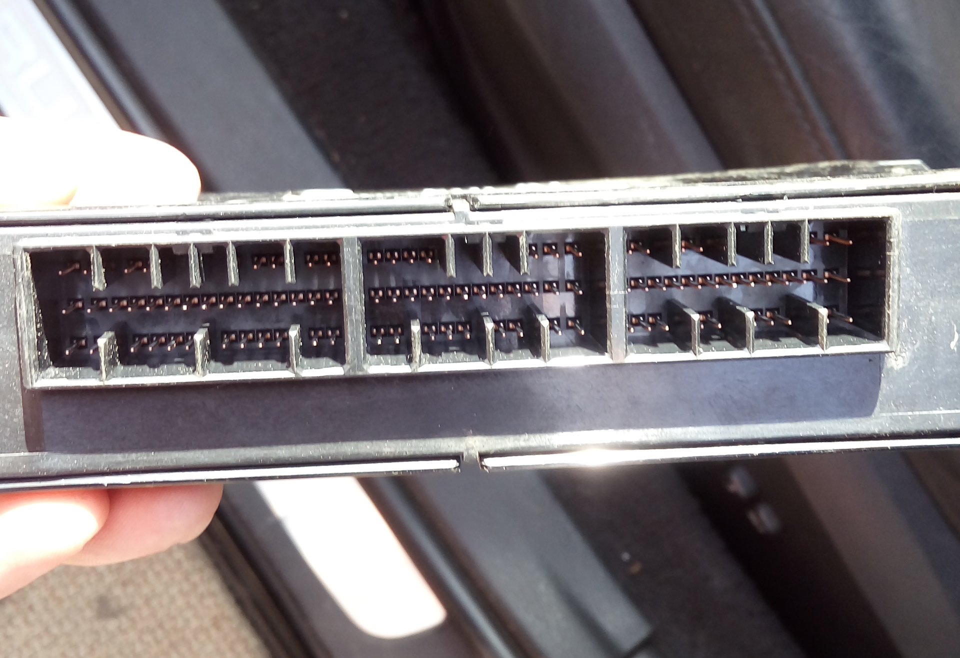

привет лампы со скидкой вышли чуть меньше 1900р, блок комфорта под рулевой колонкой, оказывается он у меня с вагона стоит, может до меня его поменяли по какой то причине, теперь пин нужно заземлить с11, чтоб он думал что он в седане стоит))как я понял
Аа, ну спасибо)
незачто))
У тебя вкрячен боди-юнит с вагона ))
а по русски?))
Этот блок у тебя с универсала.
я уже вкурил))осталось понять где у меня этот пин с11
По ссылке ниже всё расписано.
будь другом покажи на моей фотке где этот пин с11, на паинте можешь обвести?
Открывай страницу 2278 русского сервис-мануала на рестайл, там всё увидишь.
даже страницы нет такой в мануале, ладно забей поищем с электриком
ru_Legacy_SM_08MY.pdf а не ru_Legacy_OM_08MY.pdf
все нашел спасибо!
www.drive2.ru/l/468247093849359175/ вот, должно помочь )
спасибо большое проблема именно моя)))))но я реально в этом дерево, кто нибудь может сказать что конкретно я должен сделать с этим пином)))?
пин С11 разъема бодика В281 примотать на минус
на какой минус именно?извини что тупые вопросы)) любой минус в машине?
я так понимаю да.
