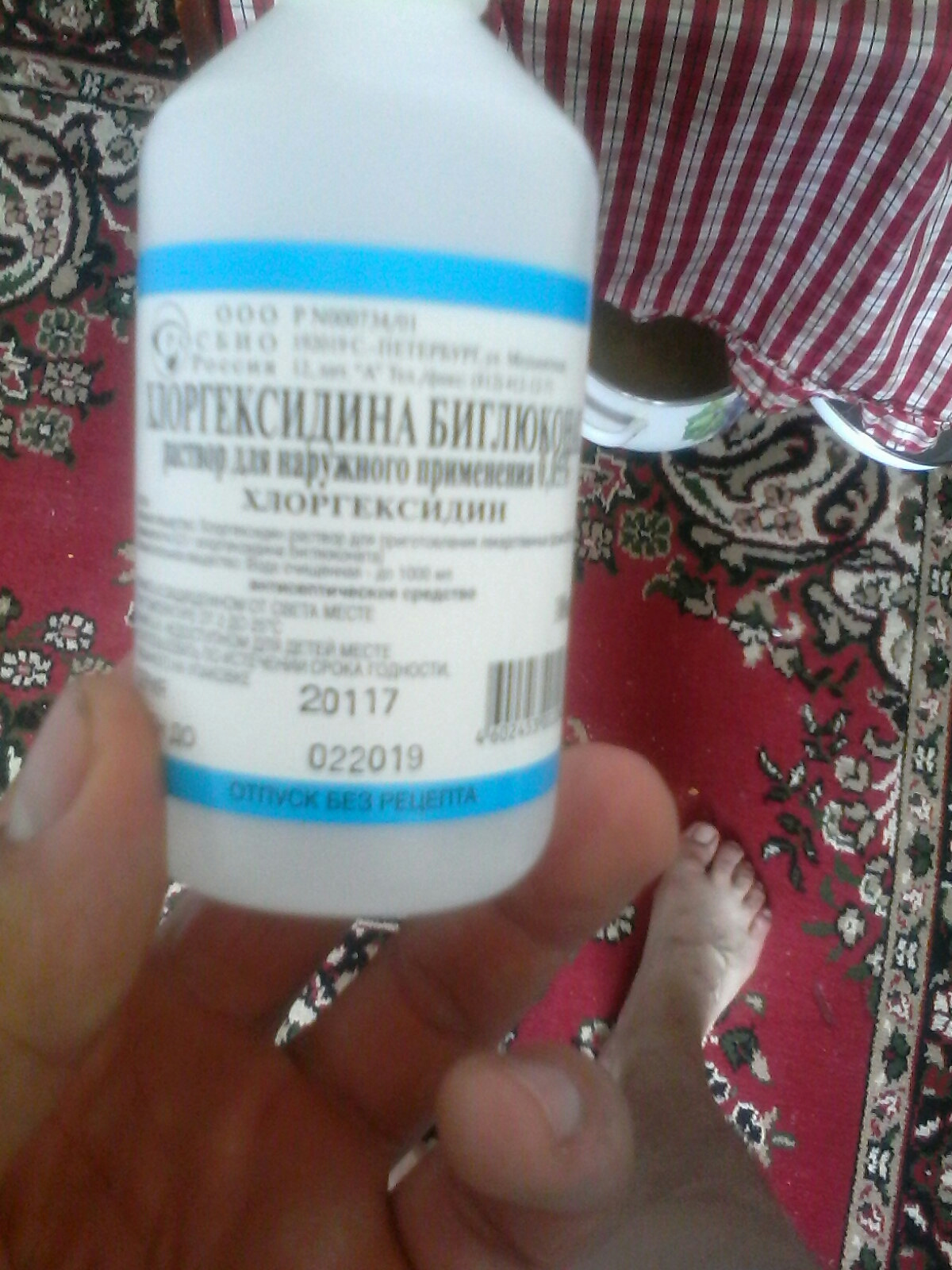

Воздух от кондера стал попахивать сыростью. Пользуюсь им я на постоянной основе.
Куплено в аптеке 4 флакона хлоргексидина. 15 рэ за бутылек. Взят обычный бытовой пульвик.

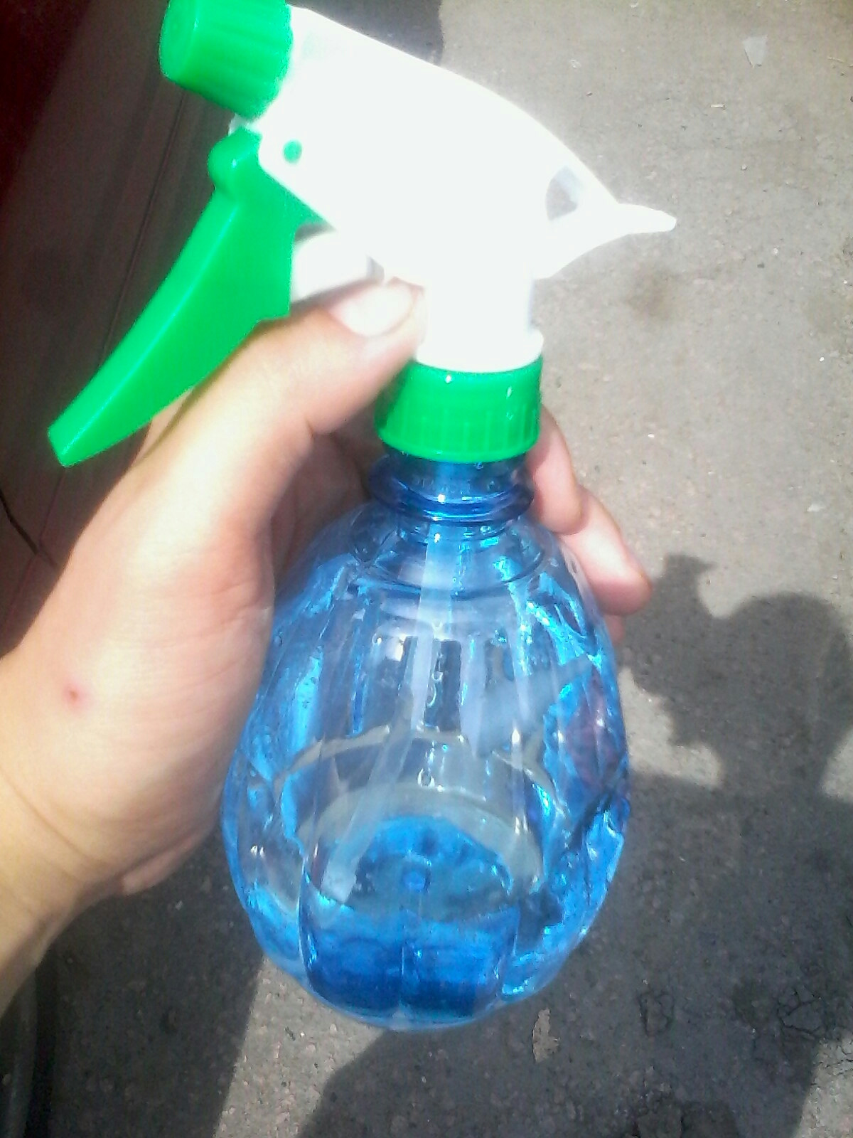

Все выливаем в пульвик, включаем кондей на полную и брызгаем сначала с улицы на забор воздуха, потом включаем рецеркуляцию и с салона загоняем остатки. После желательно сменить фильтр. И проветрить салон.
Кто-то говорит что травятся от него, но никаких высыпаний и головных болей не было после чистки.
Запах сырости ушел, только свежий воздух.

О! Напомнил, благодарю )
Ничего от препарата этого не будет здоровью, все норм. Им горло полоскают при инфекциях.
Можно через гибкую трубочку залить в дренажную трубку, прысканьем много и долго надо )
Вроде быстро было))) просто читал что кто-то так делал и отравился парами
Все, бегу в аптеку, в одном носке, одевая штаны на ходу))
Бюджетно! А в салоне куда именно заливать?
Где фильтр салонный вставляется. Также брызгаешь и с потоком воздуха это всё засасывает.
Брызгать без фильтра? Я правильно понял?
Кто-то брызгает через фильтр. Я снимал
Спасибо, завтра займусь, а то пахнет как то странно
Есть ещё шашка дымовая, она и в салоне весь запах убирает, но цеееннаааа. ( Это не наш метод😂😂)
100% не наш! А за 60руб можно даже каждую неделю дезинфекцию делать

Только не прыскай так спец жидкости для очистки кондея, которые в дренаж заливают. Я таким образом мотор отопитель залил, все липкое, относил на чистку потом )
