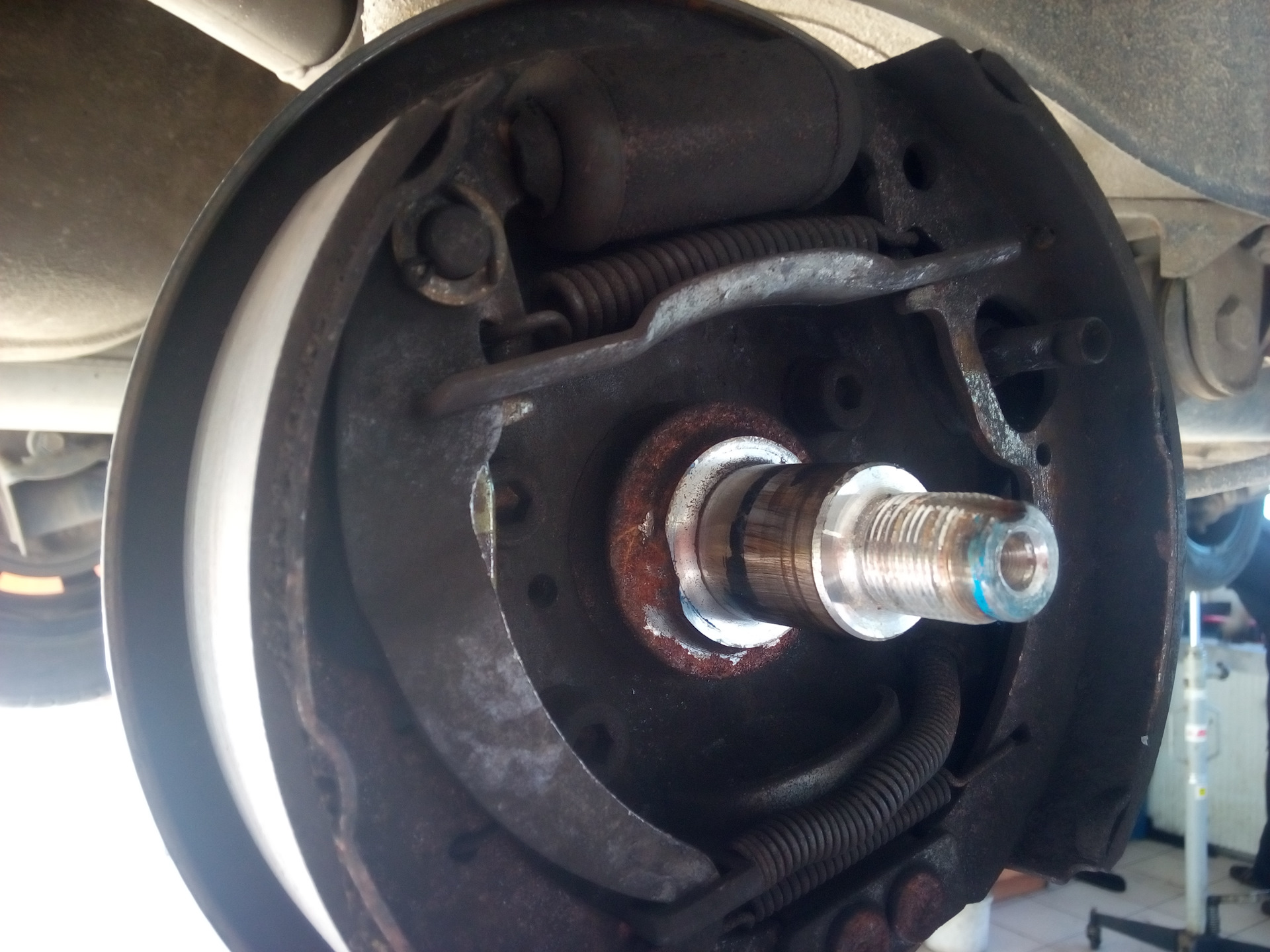

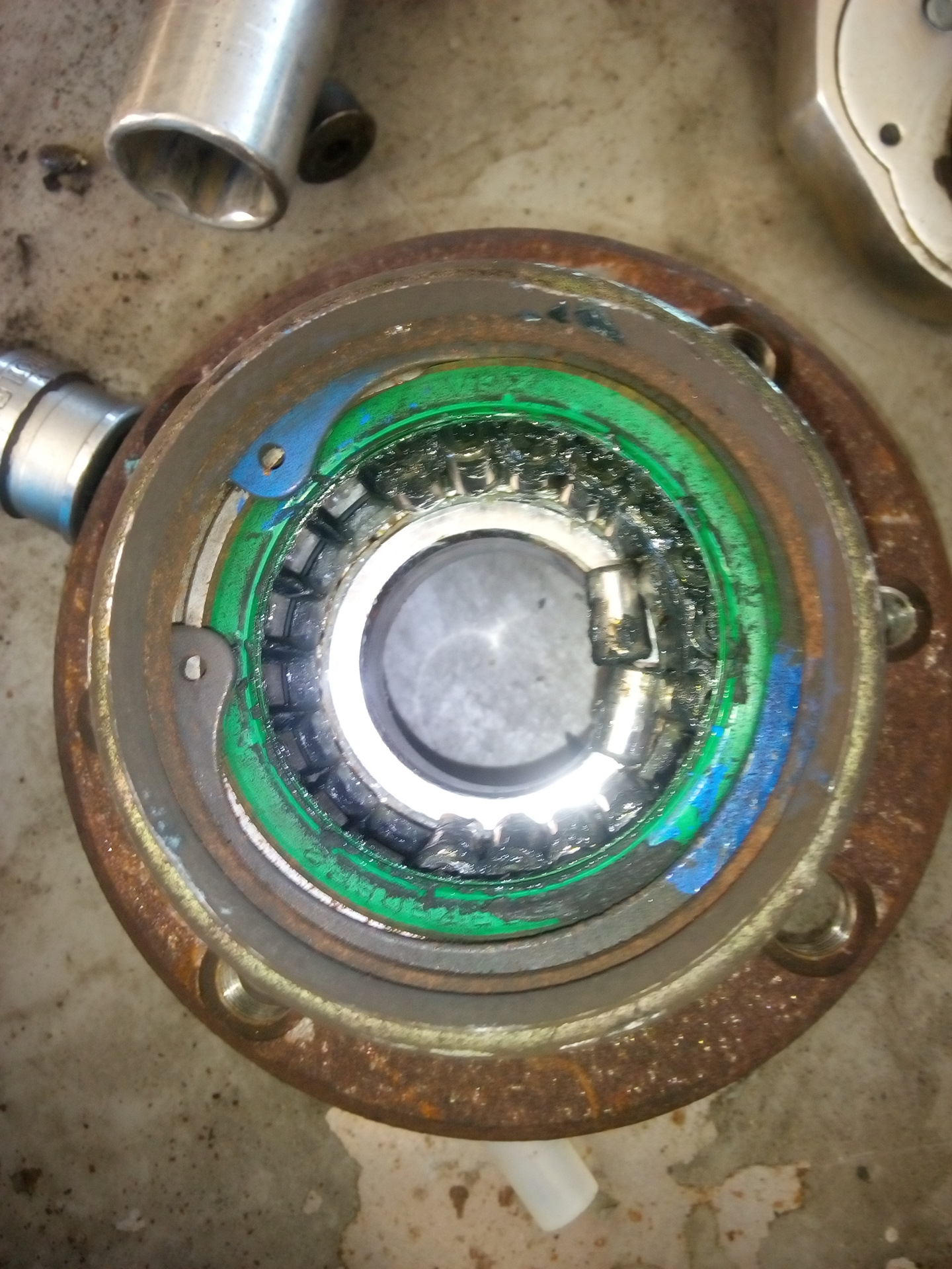

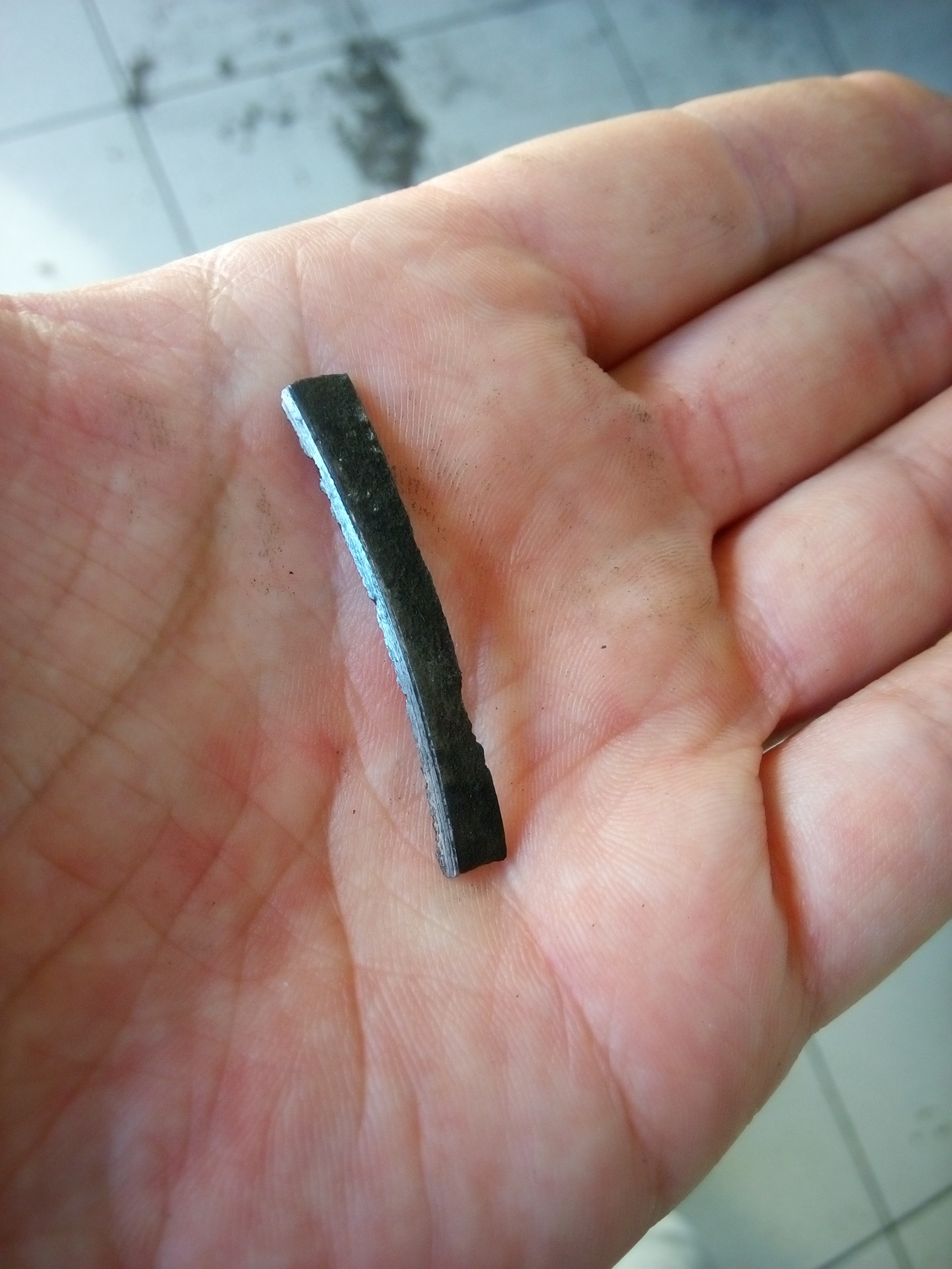

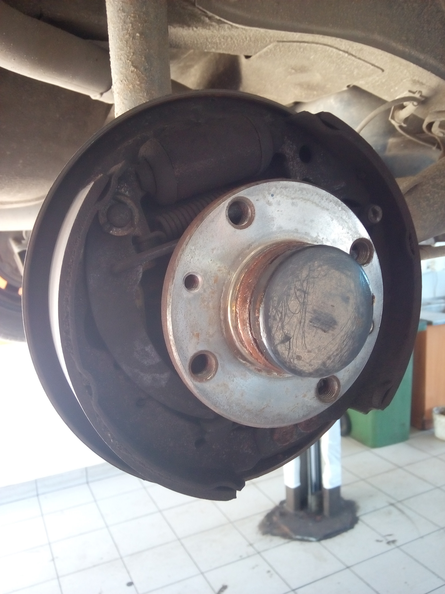

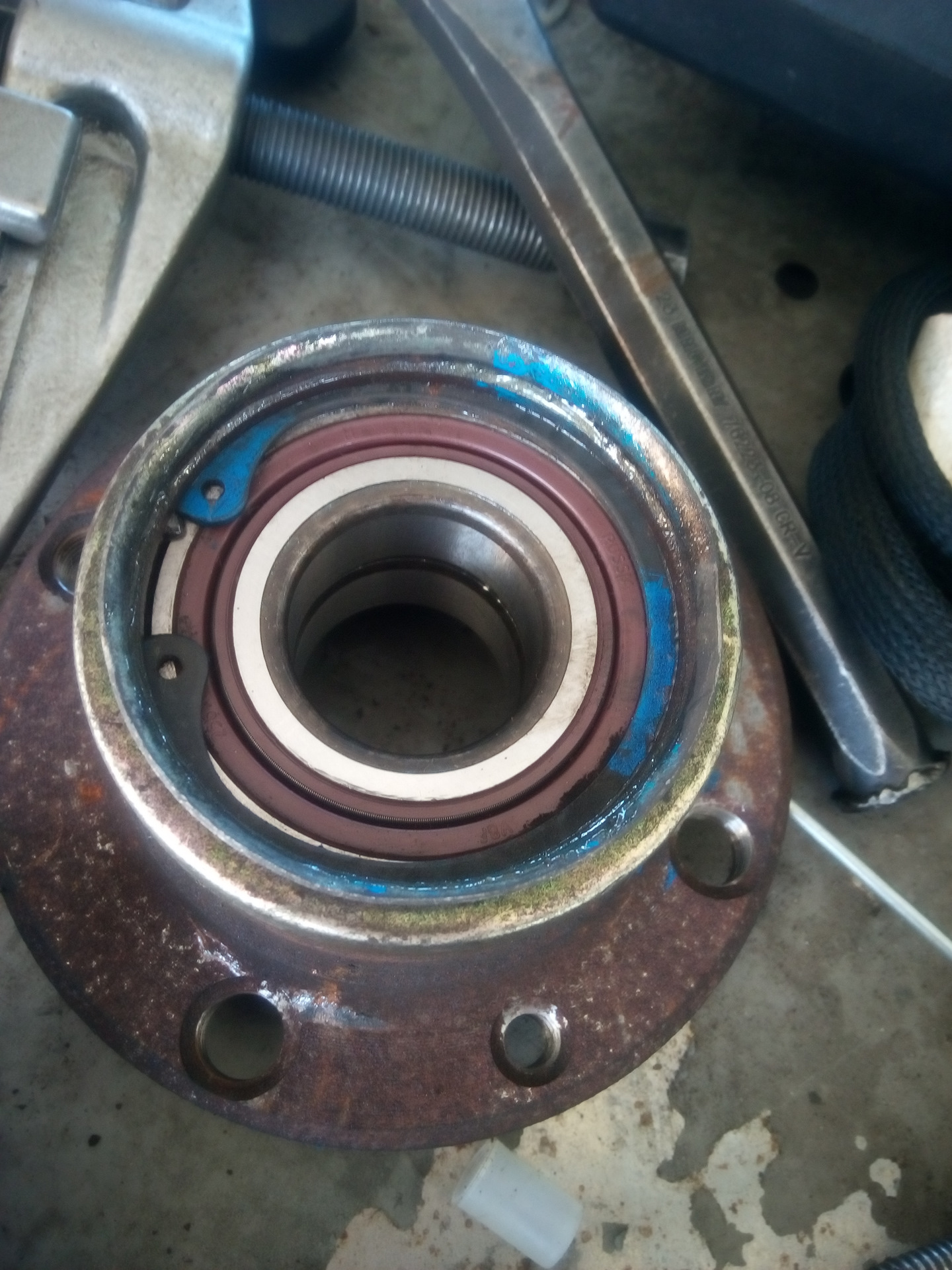

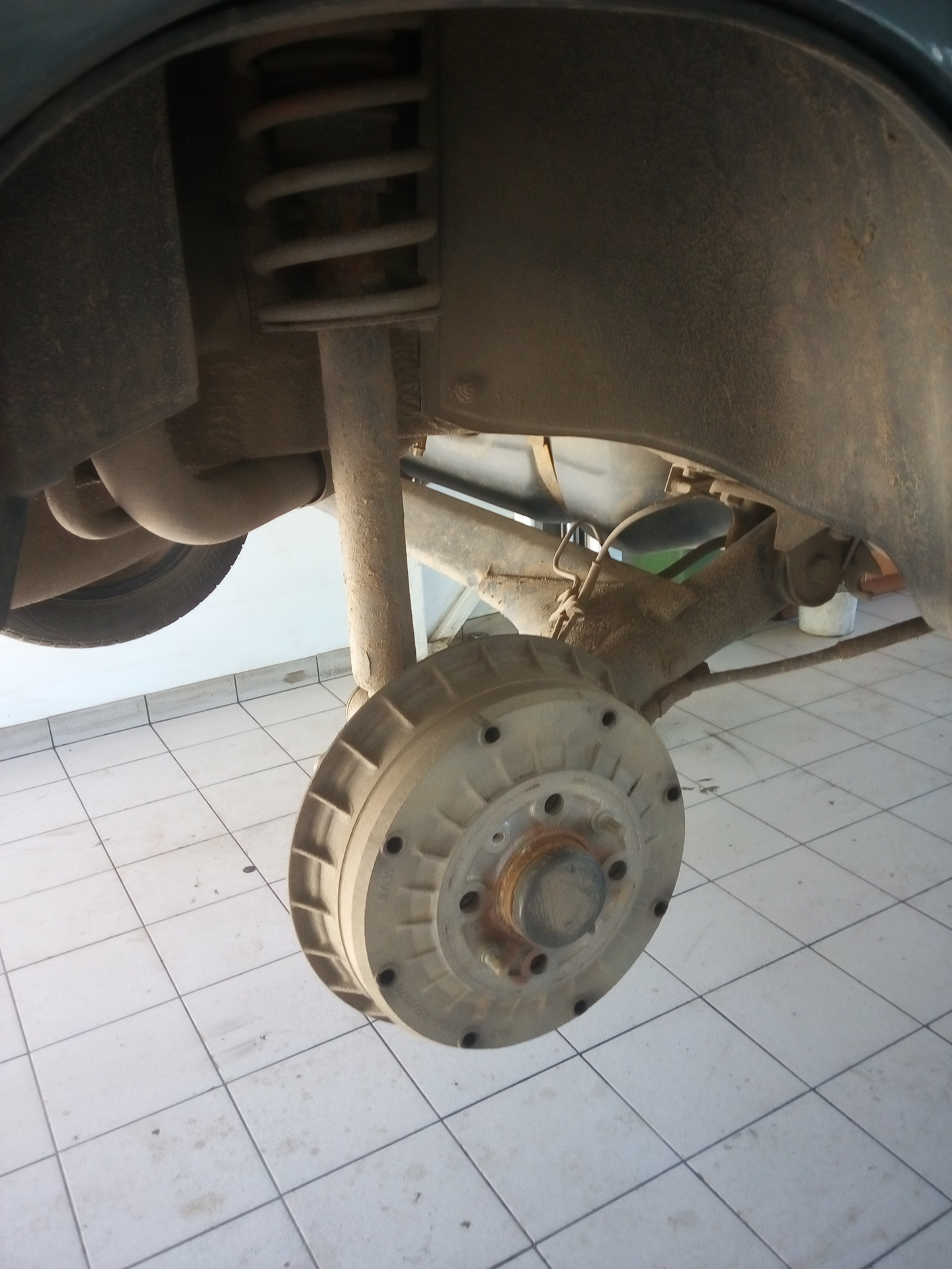

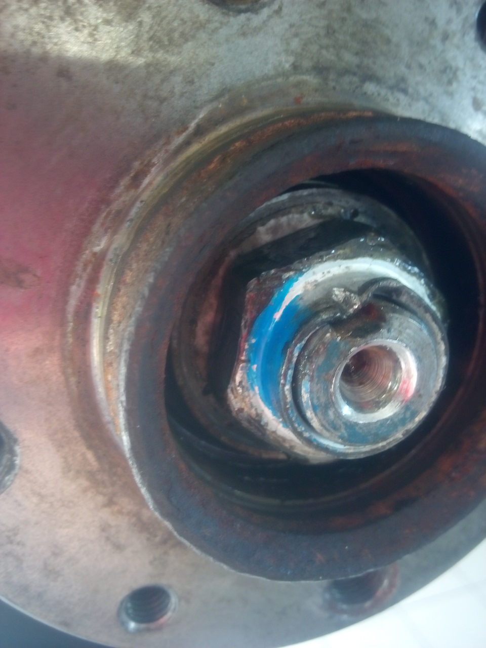

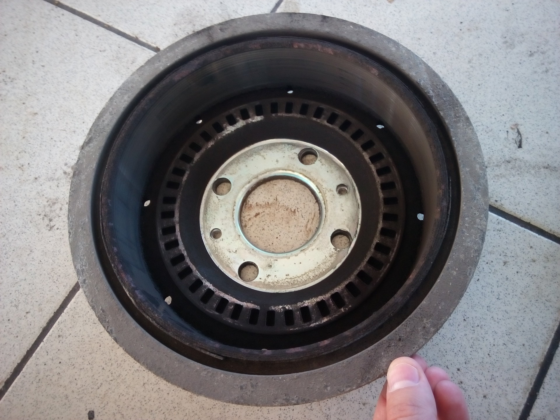

Добрый день всем моим читателям, в выходной день поехал по делам, и заметил что, что то чиркать начало в задней части авто. Поддомкратил и понял что правое заднее колесо чиркает, поехал в сервис, там посмотрели и сказали что окалина отвалилась и чиркает по сути мелочь, договорились что убирут. Но к тому же обнаружили что подшипники задних ступиц приходят в негодность и лучше заменить, в общем удалось мне заменить подшипники на очень выгодных мне условиях. И тем более гарантия истекает через пару месяцев надо потормошить дилера если что то понадобится менять чтобы освежить авто. Думал раз полезли в задние барабаны то и колодки поменять но мастер сказал там еще очень много колодок.
В общем 2 часа времени и подшипники заменены.

Не берите задние ступичные VBF, это полный шлак задорого . По такой цене можно купить SKF и надолго забыть о их существовании .
с чего вы так решили? мне наоборот знакомый сказал что это очень хорошие подшипники для ВАЗ
Первый у меня загудел на 18 т км и дальше сыпались попеременно — слева, справа . Ещё когда проходил первое ТО, маэстро упоминал некое предписание именно по задним подшипникам . неспроста это всё . Больше вологодские ставить, по возможности, не буду . Заманало .

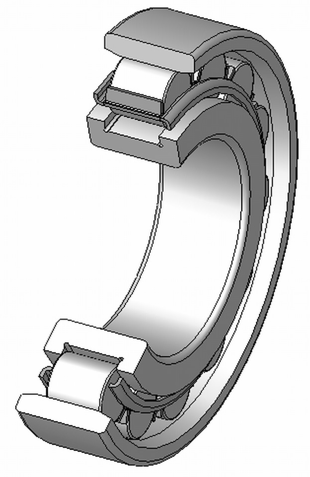

А что в подшипнике делают ролики? Или я схожу с ума, или спал летаргическим сном. Они всю жизнь шариоквыми были.
подшипники бывают разные, в т.ч с роликами, конусами и пр и пр
На задней оси 2108-2190 всегда были двухрядные шариковые подшипники.
очень смутно помню, что когда брал гранту, где-то говорилось, что типа теперь ступичные подшипники не над подтягивать (гайки фиксирующие подшипники), но это не точно :-)
Их и на 2108 не надо было. Потому что шариковый с разрезным внутренним кольцом для создания натяга.

отслоившийся кусок барабана, чиркал
Ну да именно так.
