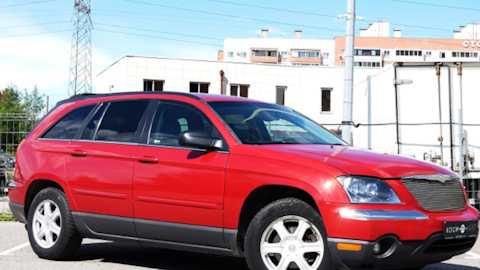

Проблемка в следующем, авто 3,5 литра.2005г
Движение На драйве, как будто захлёбывается на первой передаче, педаль проваливается, и не реагирует, с третьего раза, переключается на 2 передачу и далее, без пинков, когда переключится на 2-ю и далее, то проблем нет, начинает нормально ехать. На автостике когда езжу проблем с провалом педали нет, крутить мотор до отсечки, все в идеале! Иногда может заглохнуть на светофоре, ( пару раз было) холостые обороты ровно держит( 800)!Катализатор вырезан, стоит обманка, подсоса воздуха в коллекторе нет, 💥☝️ошибки p 0032,0038, 0499. ( первые две ошибке по второй лямбде, а 0499 вентиляциям платов бензина) С этими ошибками год катался, проблем не было, а сейчас не пойму, что за чертовщина происходит!👹
Всем заранее спасибо!
