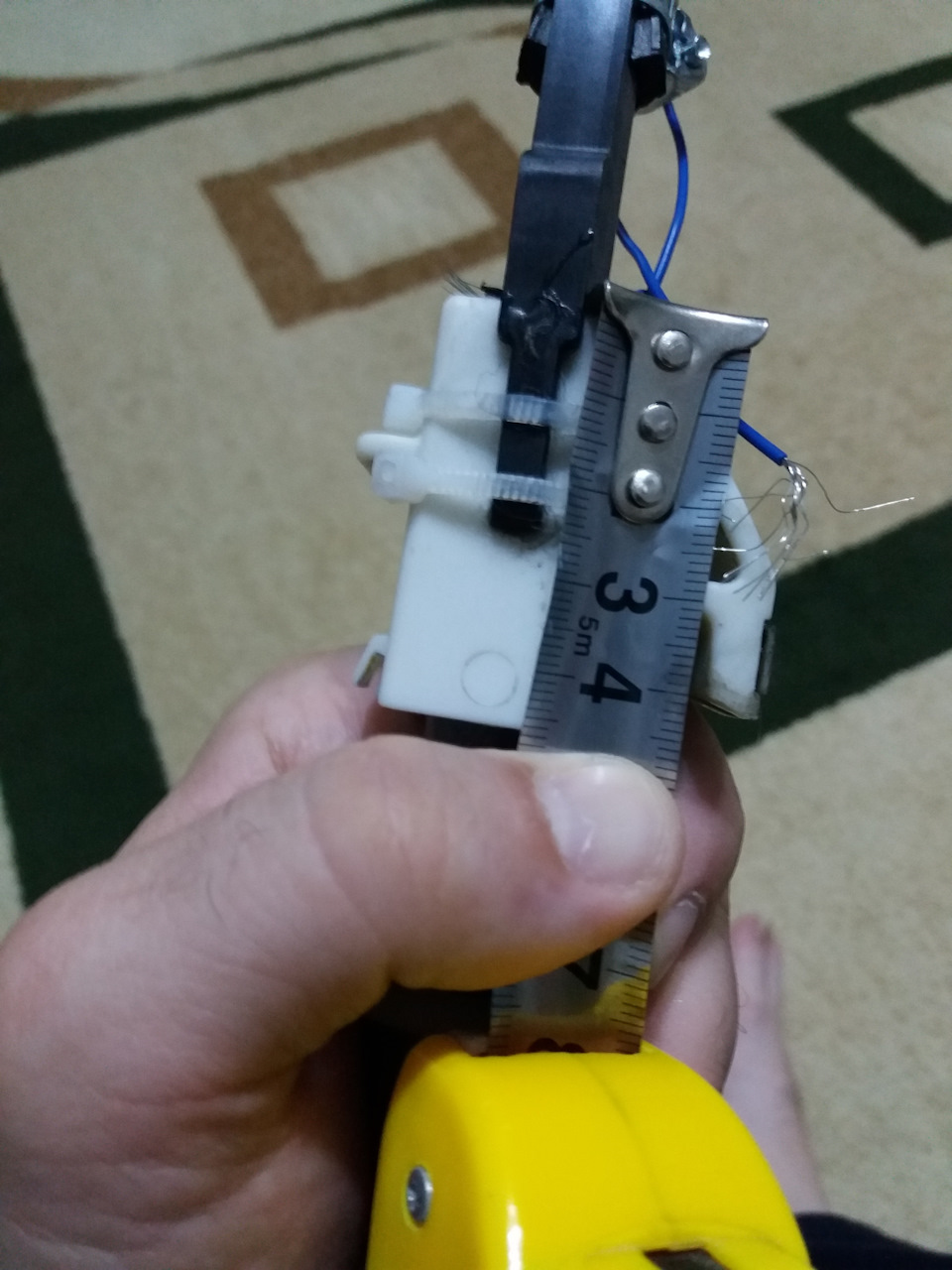

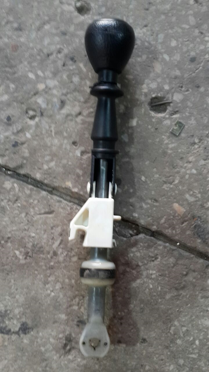

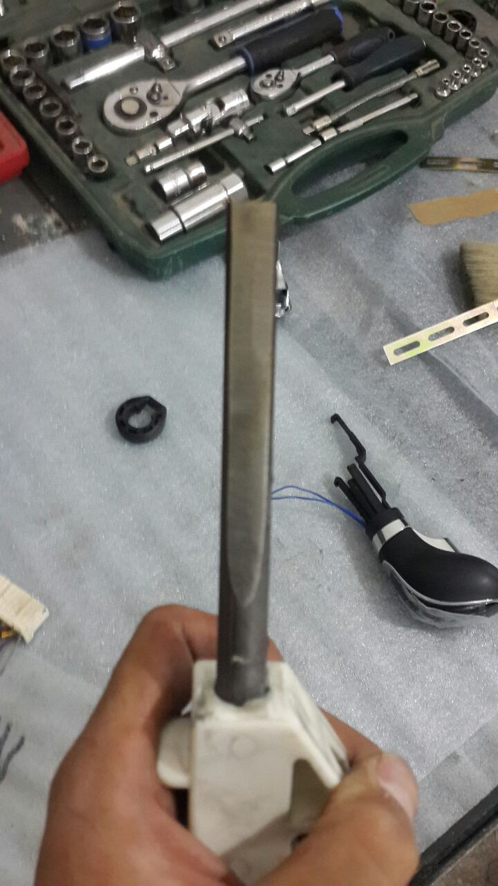

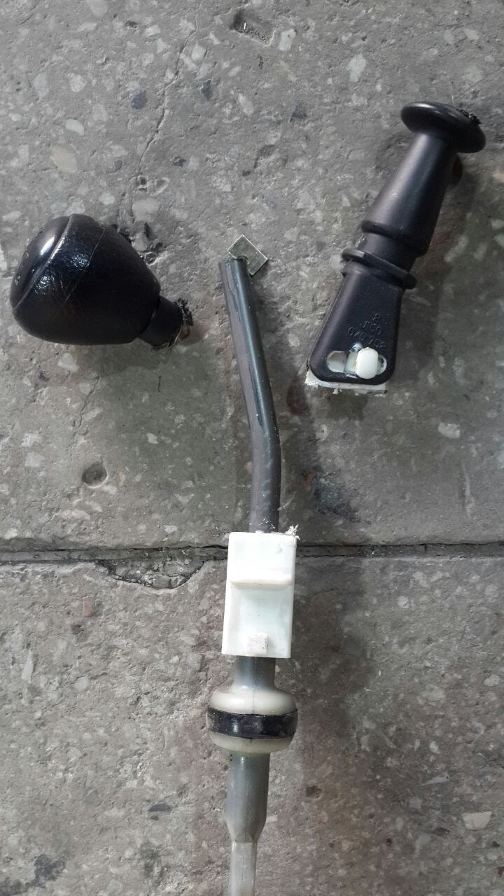

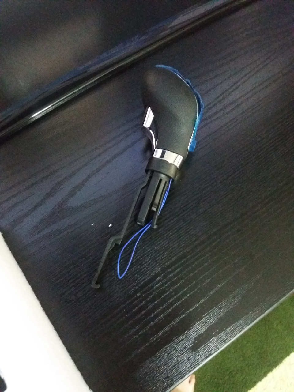

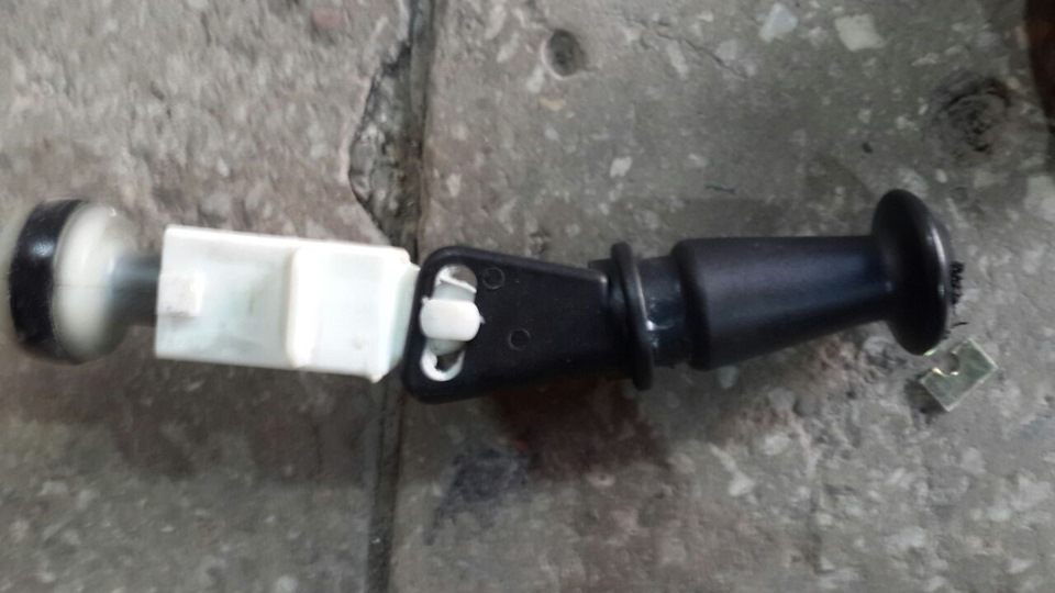

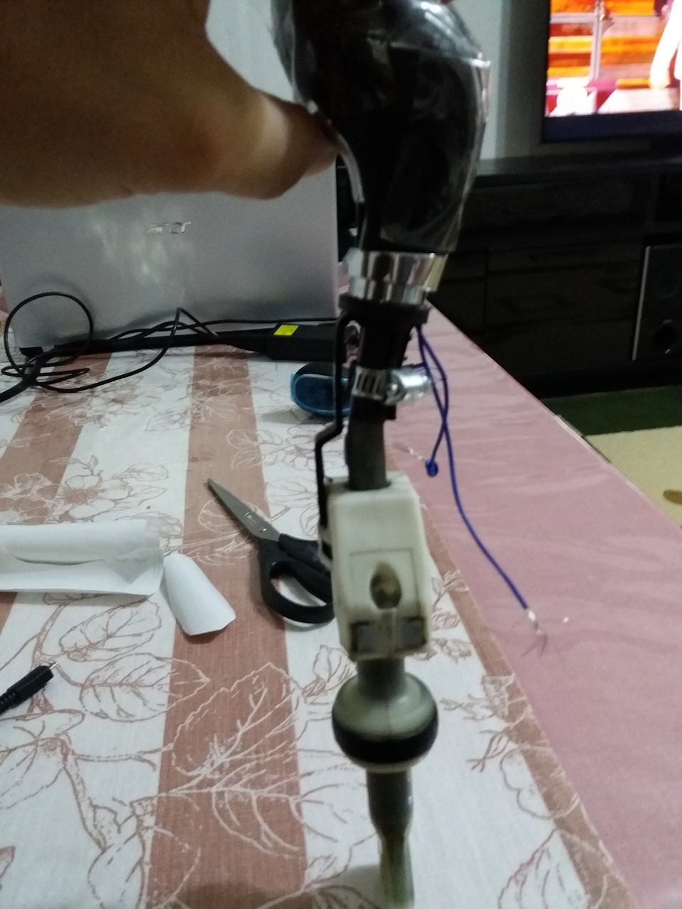

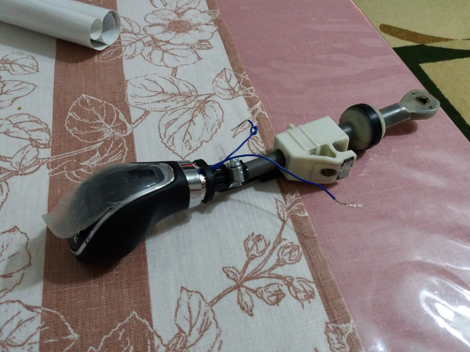

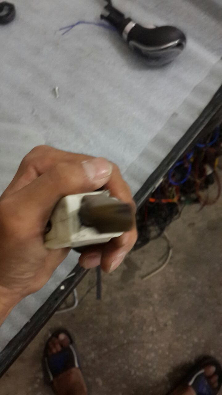

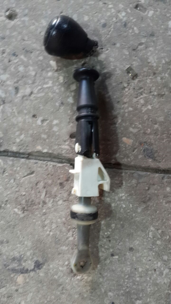

Приветствую Друзья !
Вот Вам пошаговое переделка ручки от Captiva на Lacetti .Так же ее можно поставить на любое авто .

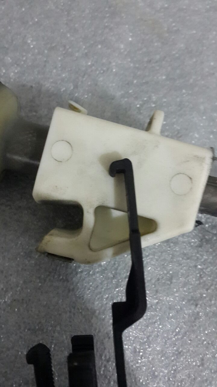

А крючок который отвечает за блокировку зх нужно срезать или он там в паз встаёт?
в паз встает .
Понял, благодарю.
AutoTuningSG
в паз встает .

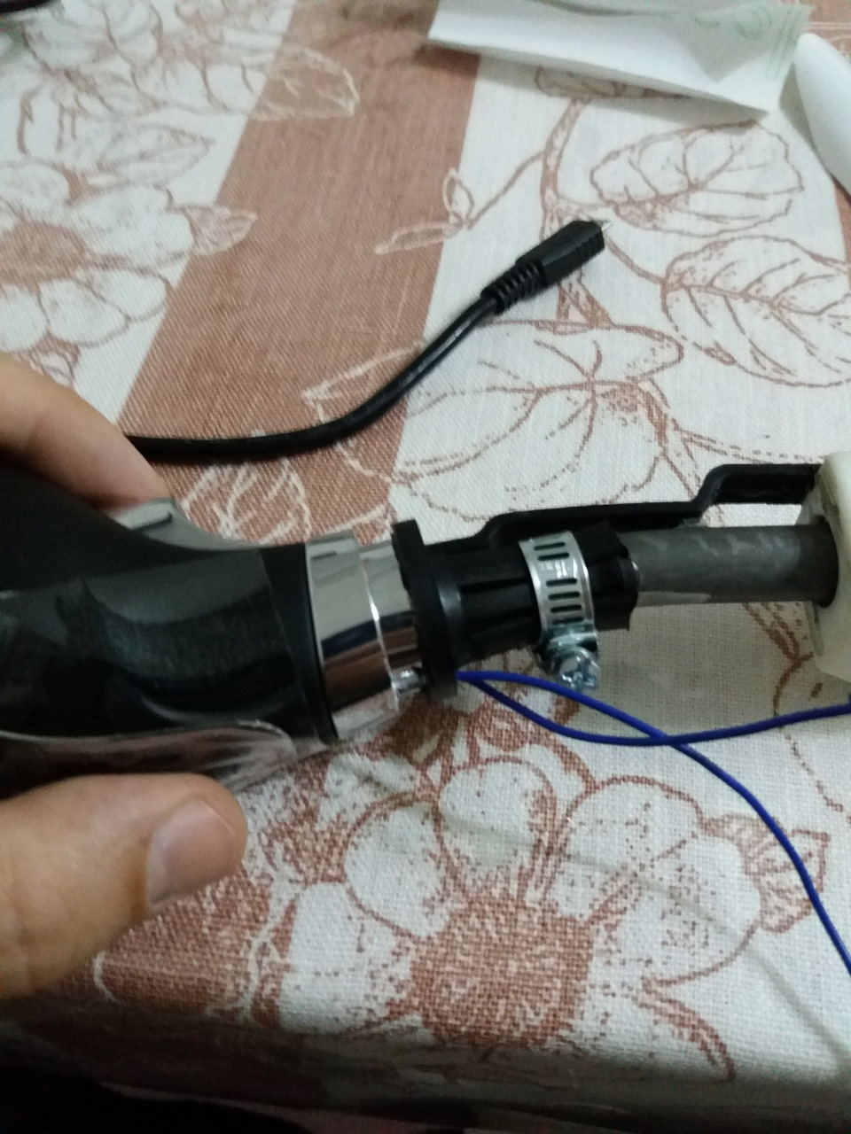

А на клей сажать и хомутами стягивать как я понимаю для лучшей фиксации?
ну да что бы 100 раз не разбирать )

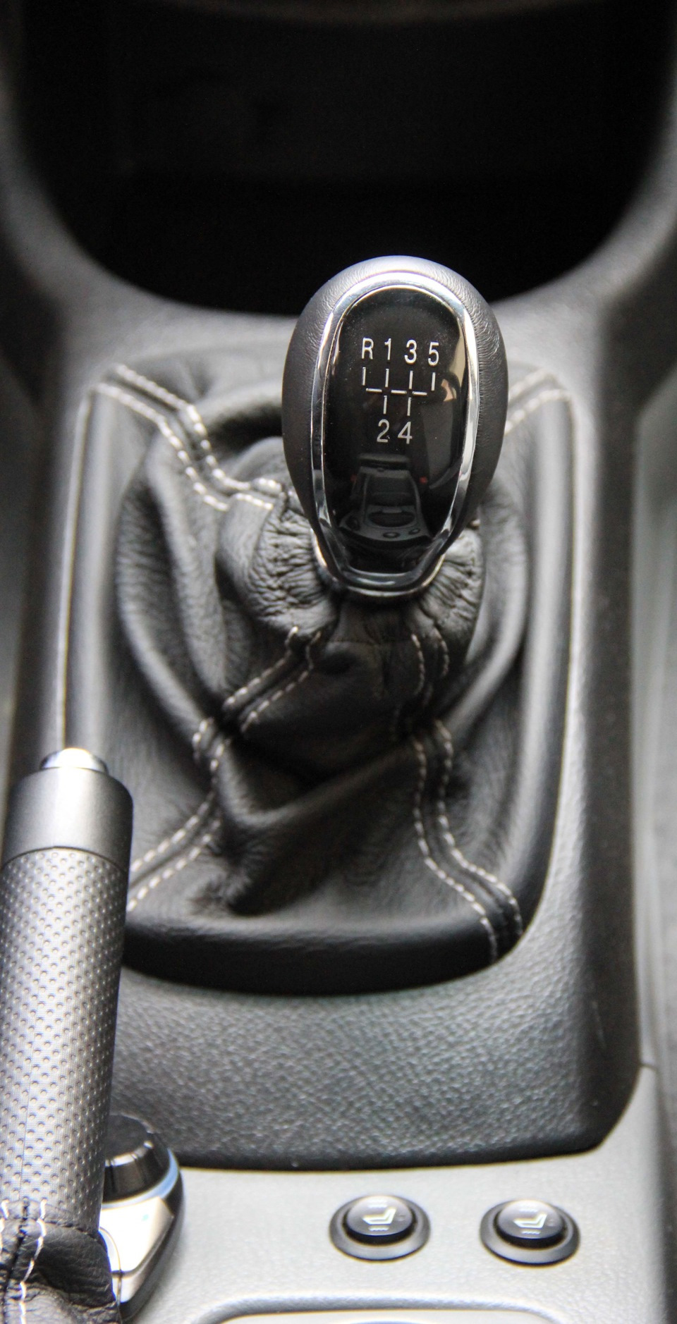

Больше заинтересовали кнопочки от обогрева сидений, как поставил и восколько обошлось?
Это не мои .у меня автомат .это инструкция просто .

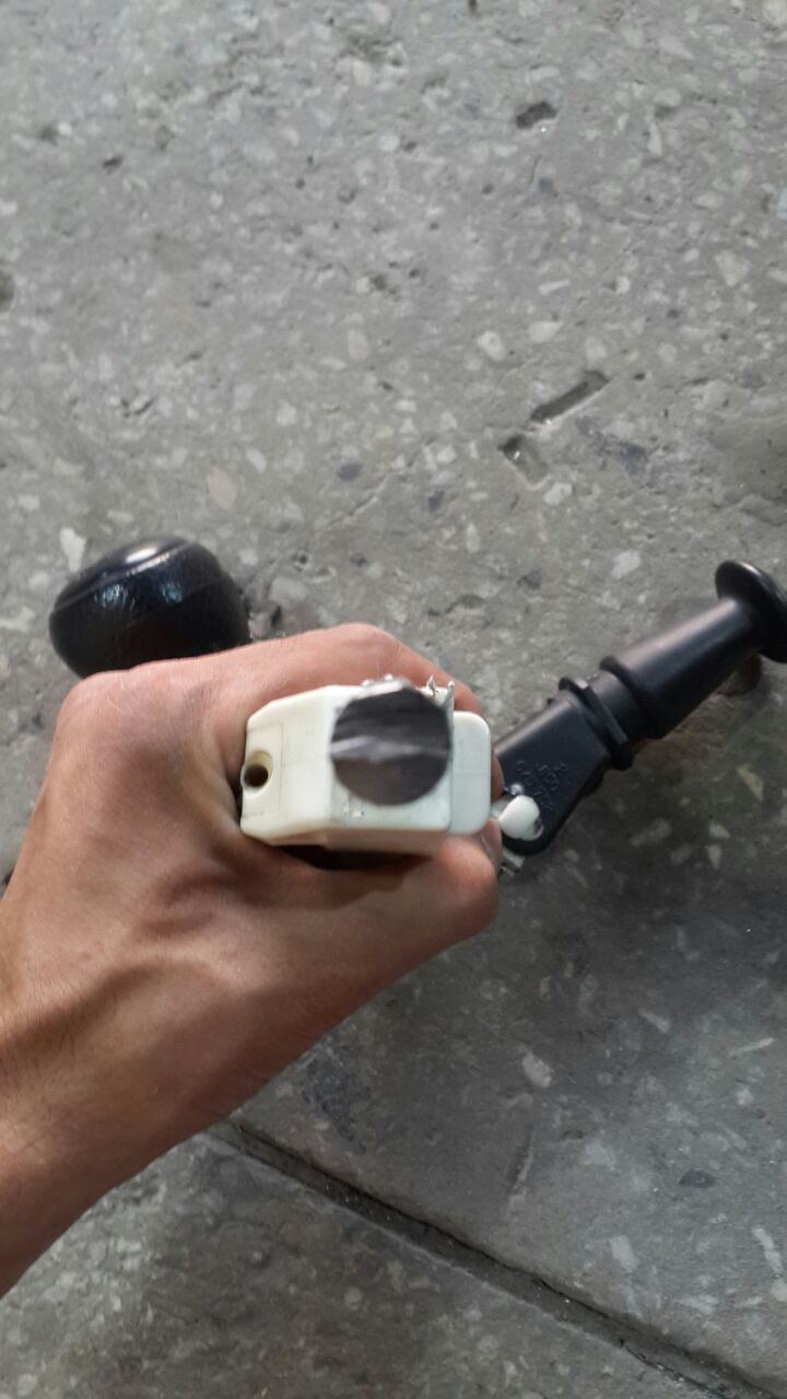

а задний ход как включается? кольца нет?
Я Же тут целую инструкцию написал . Для кого я все это делаю ХЗ ! Думаешь поставить просто ручку занимает такой процесс ?

Когда ты снимишь кожух на своей ручке все сразу станет понятно.

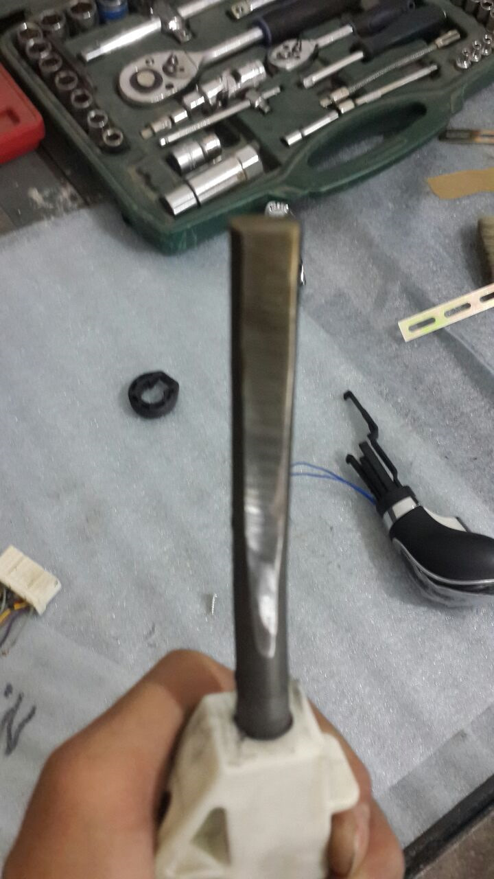

да да, если ручку увижу где нить замучу, а ты шток чем протачивал до прямоугольного состояния ?и чехол от эпики встает без переделок ?
Обычным тачильным станком
