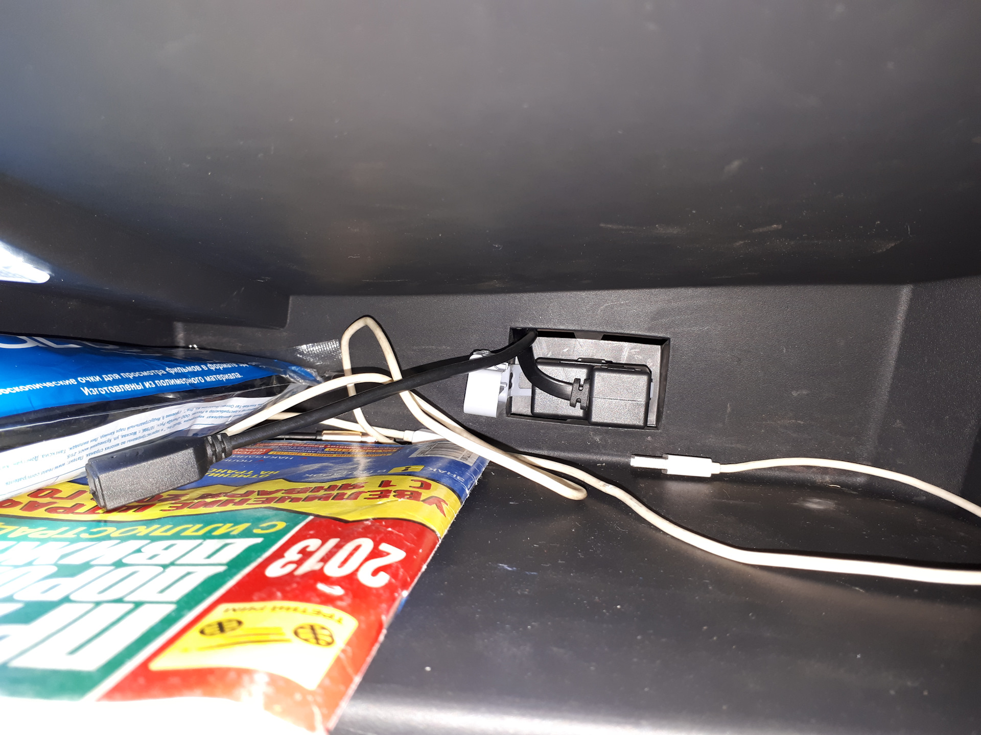

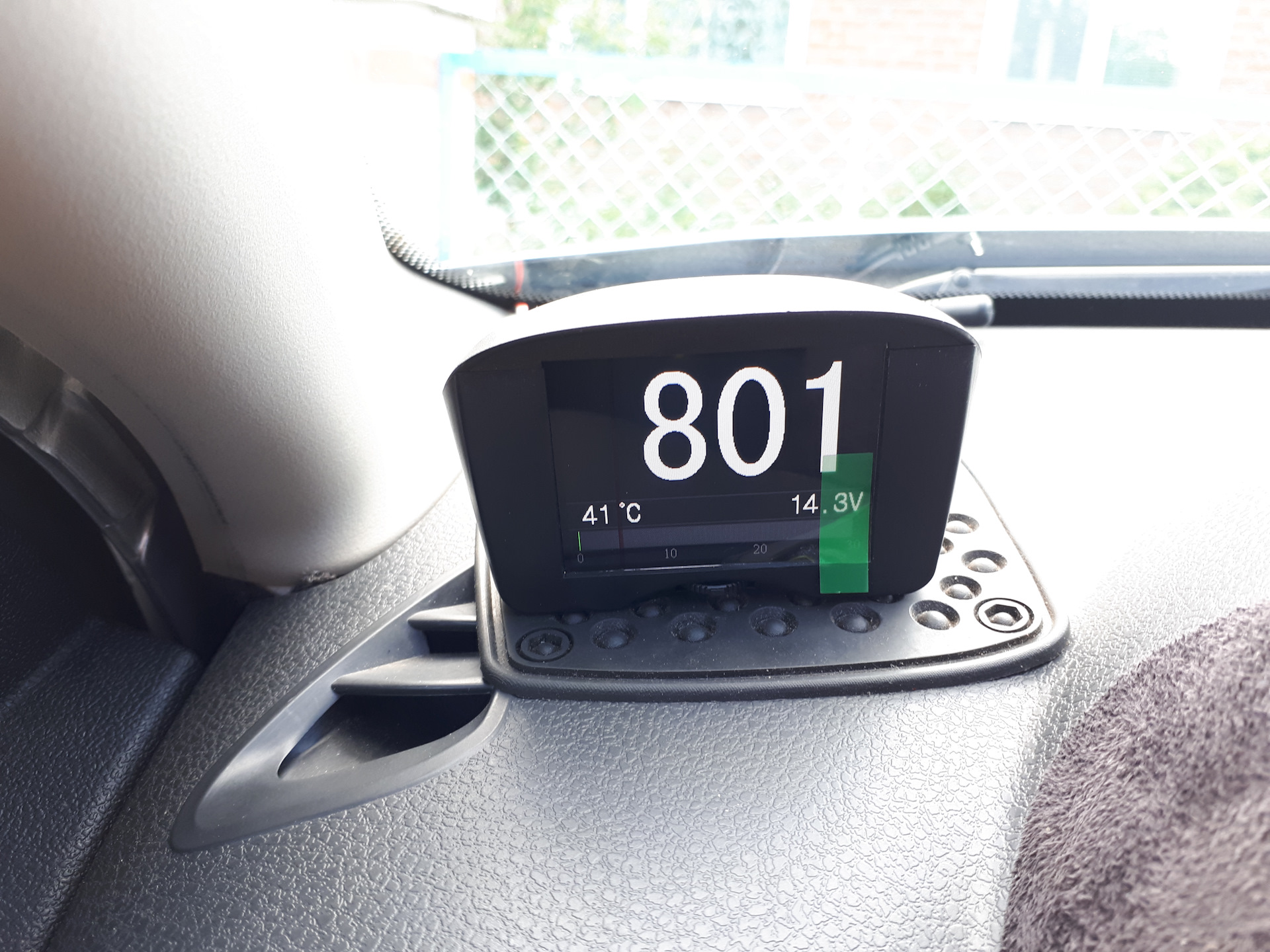

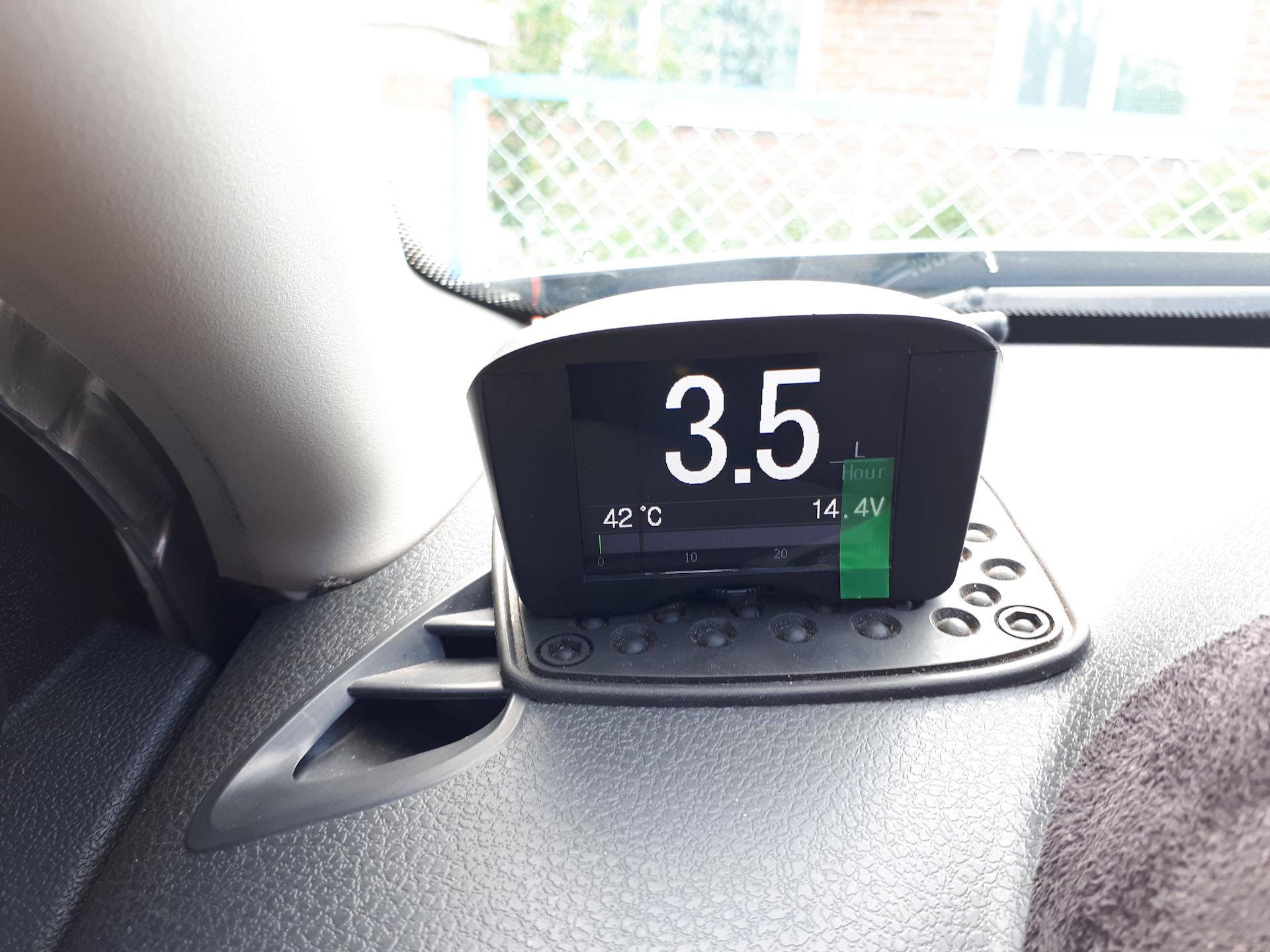

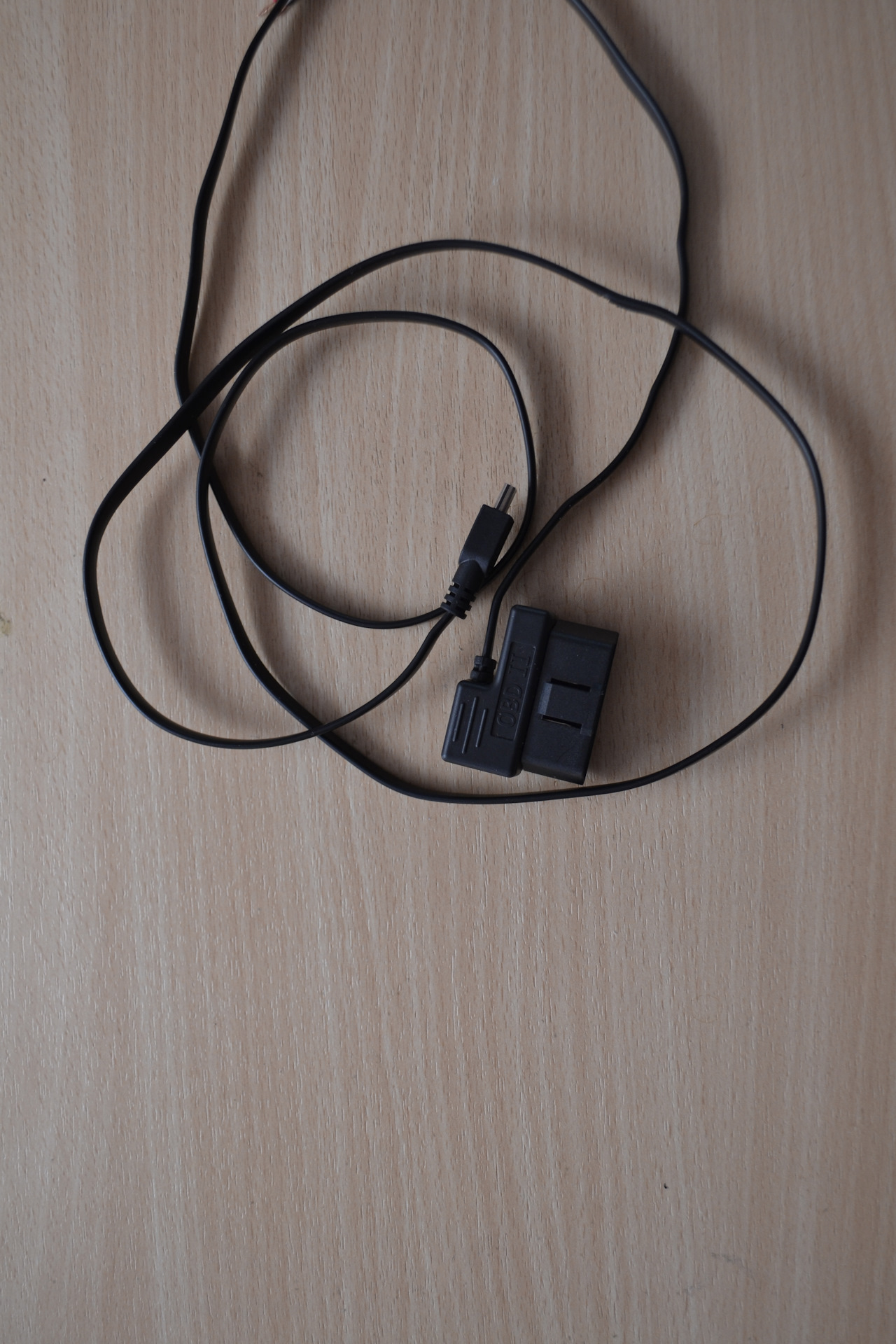

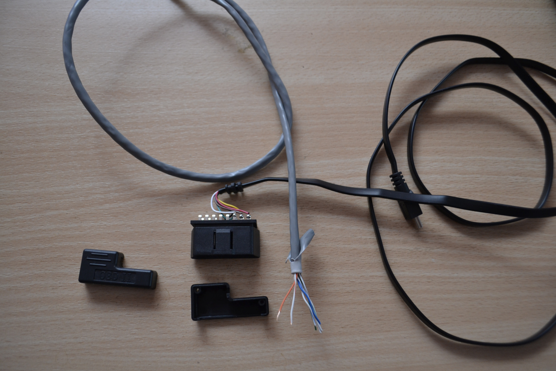

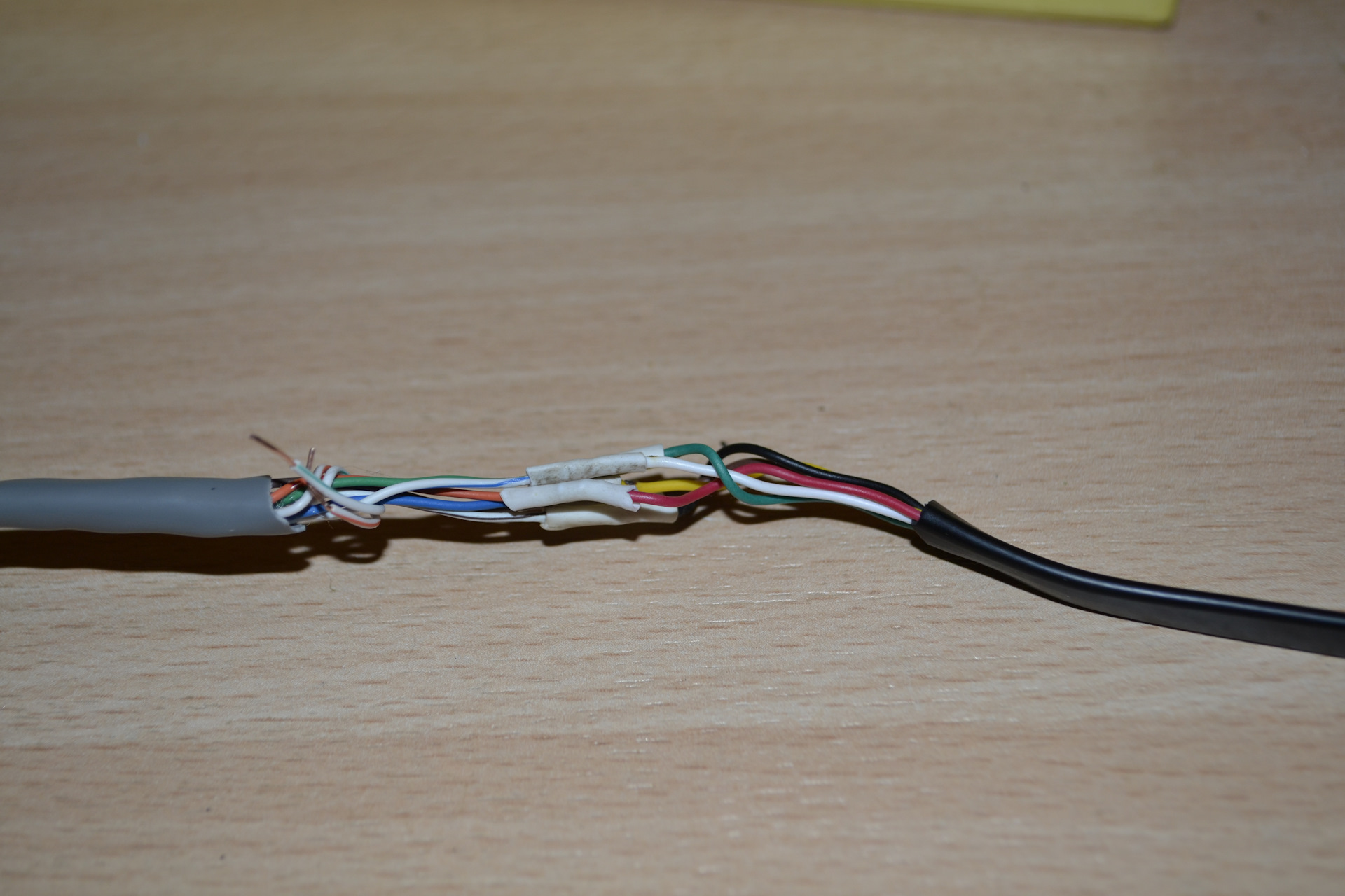

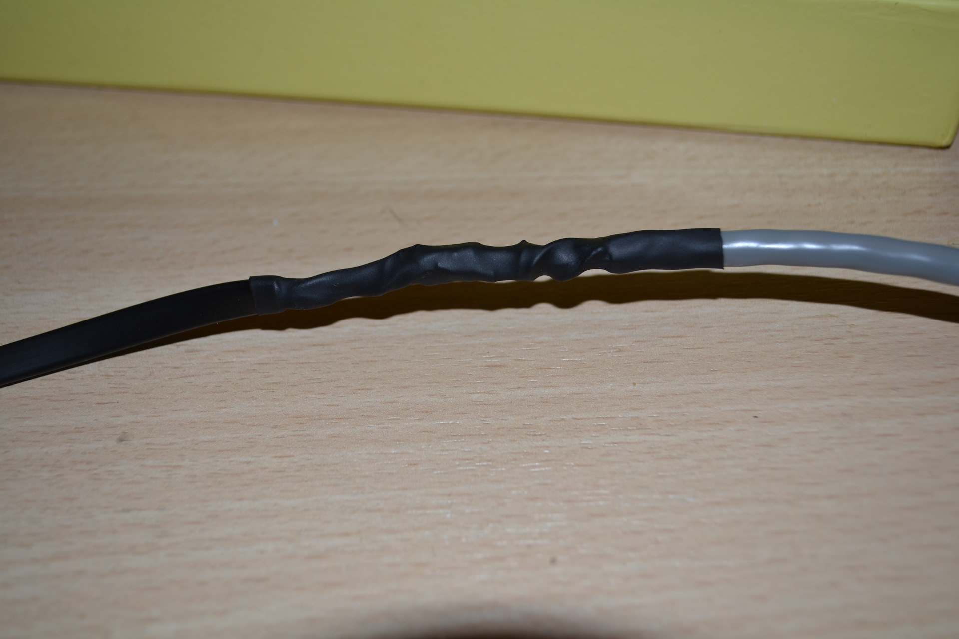

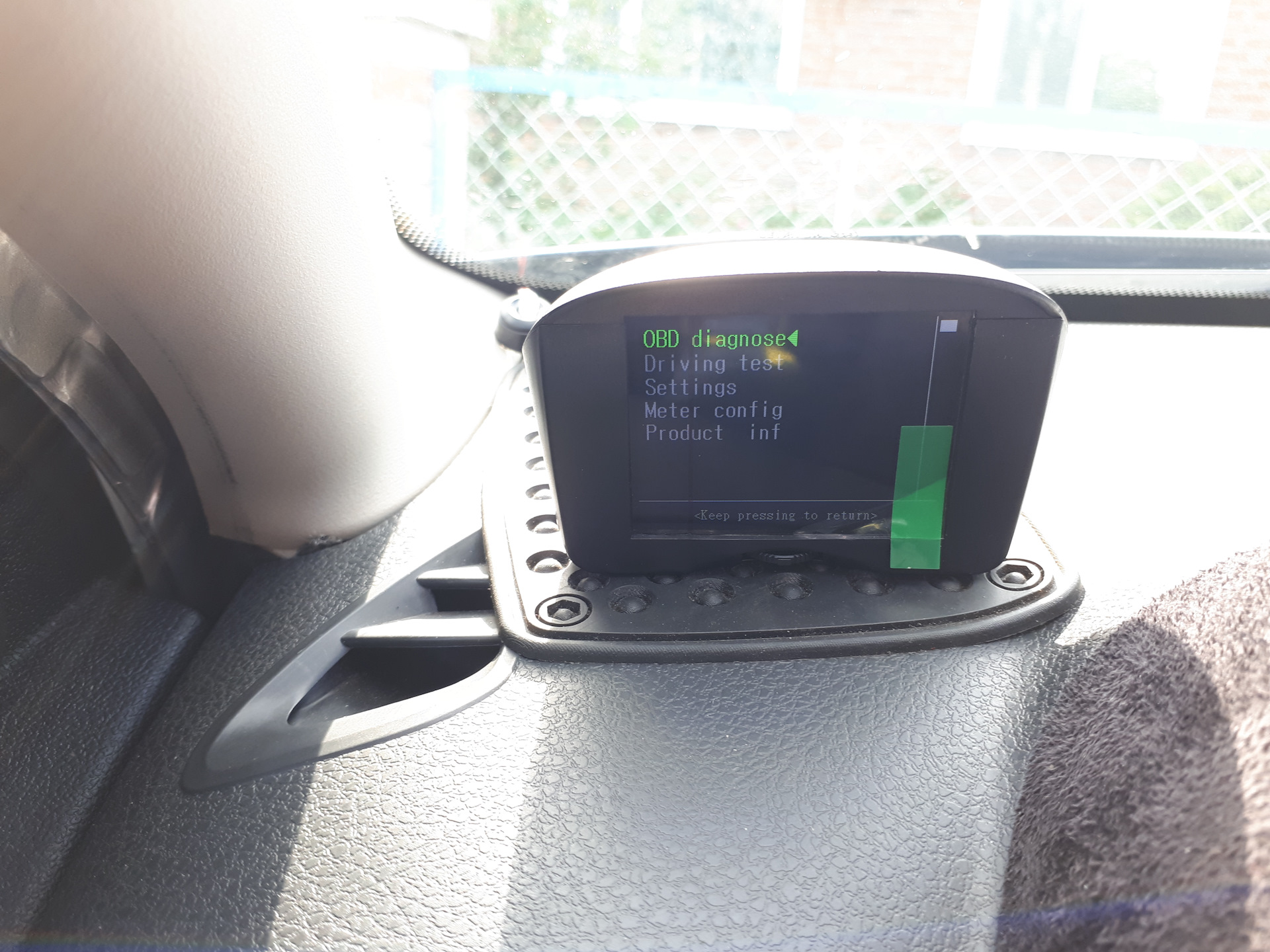

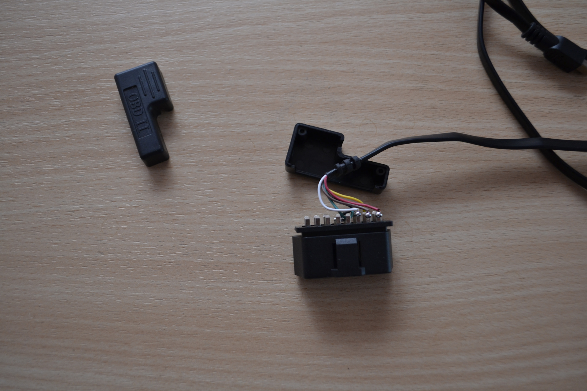

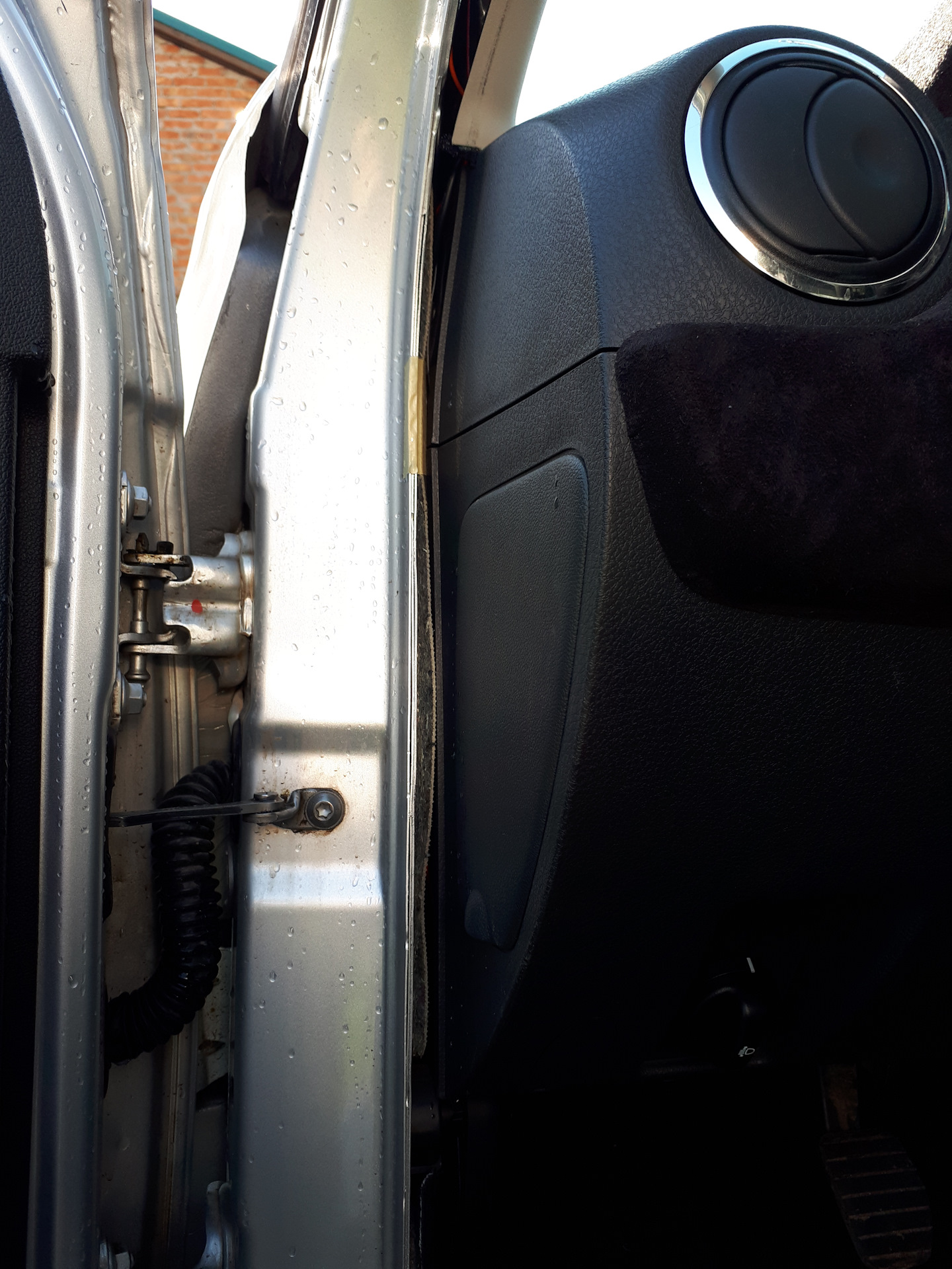

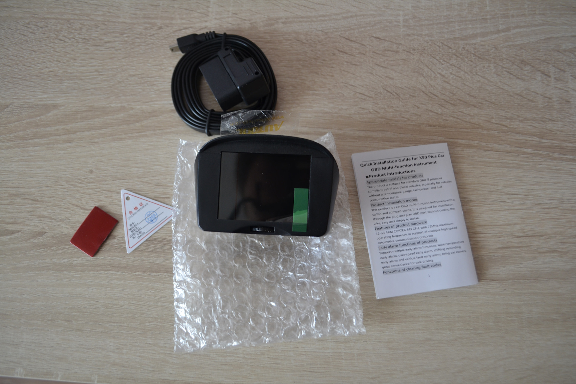

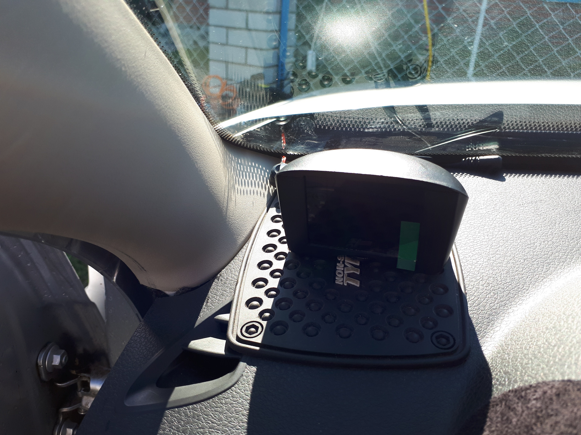

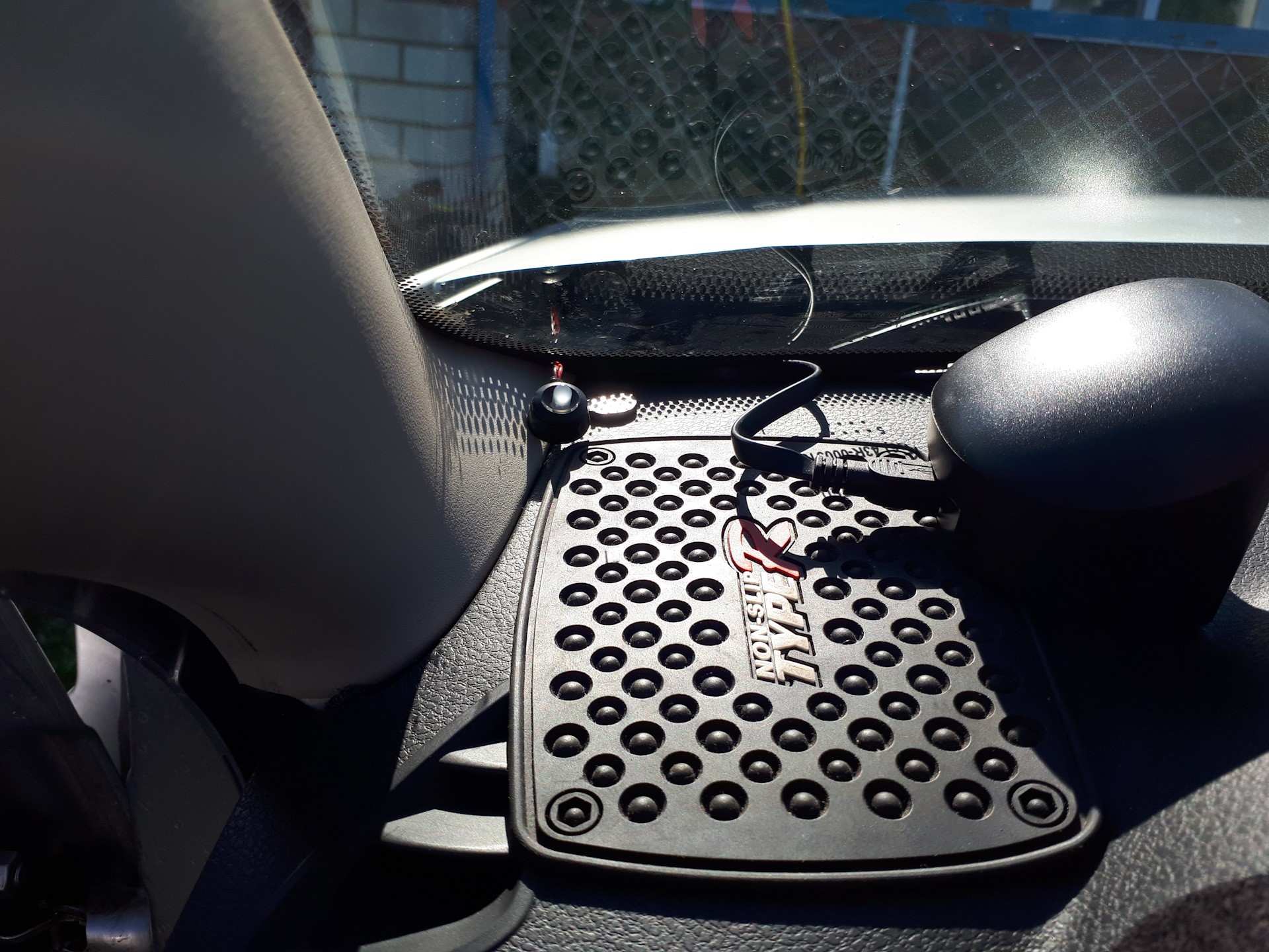

Приветствую Всех.В этом теме пойдет речь о Мини компьютере с Али.Много кто заказывал такой комп.Вот и я решил взять попробовать, так как рестайлы обделены датчиком показания температуры, как то без него не привычно, да и мало ли что может произойти.Хотя многие сейчас закидают камнями, типо нахер он нужен ведь там есть значок перегрева и т.д. Пусть свои мнения оставят при себе, мое авто что хочу то и делаю, как говорится!Продолжим, приглядел на Али, дождался скидки и заказал. С виду небольшой на фото был или мне так показалось.Качество на уровне, проверил все работает.Решил поставить около левой стойки, чтоб был рядышком, но вот провод был короткий, понадобилось удлинить провод, разрезал штатный провод, он был шестижильный, недолго думая удлинил кабелем он интернета он восьмижильный, все скрутки пропаял и заизолировал термоусадочными кембриками, использовал самые тонкие.Штатные провода отпаивал от разъема мини компа и соответственно к ним припаивал кабель от интернета.Получилось все хорошо, проводку тянул под панелью, ничего нигде не видно, все аккуратно проложил.Единственное, из-за того что в этой части авто стоит Радар детектор, пришлось сместить ближе к краю панели.Немного виден провод от края стекла, но это не критично.После установки начал тестить комп, ну что сказать игрушка на пару часов.Его функции:показывает температуру охлаждающей жидкости, расход как на 100км так и моментальный но не точный, экономайзер показывается внизу экрана в виде полоски, по боровику не сходится, пробег суточный, скорость км/ч, это на основном меню. Также есть меню на английском, имеются разделы такие как:диагностика авто(не работает), замеры скорости до 60 км/ч и до 100 км/ч, замена цвета шрифта и еще какая-то шняга в которой толком не разобрался. Итог:мне эта штука полезна только показанием ОЖ ну и с натягом замер скорости.Всем добра))Ставим Лайк кому понравилось!

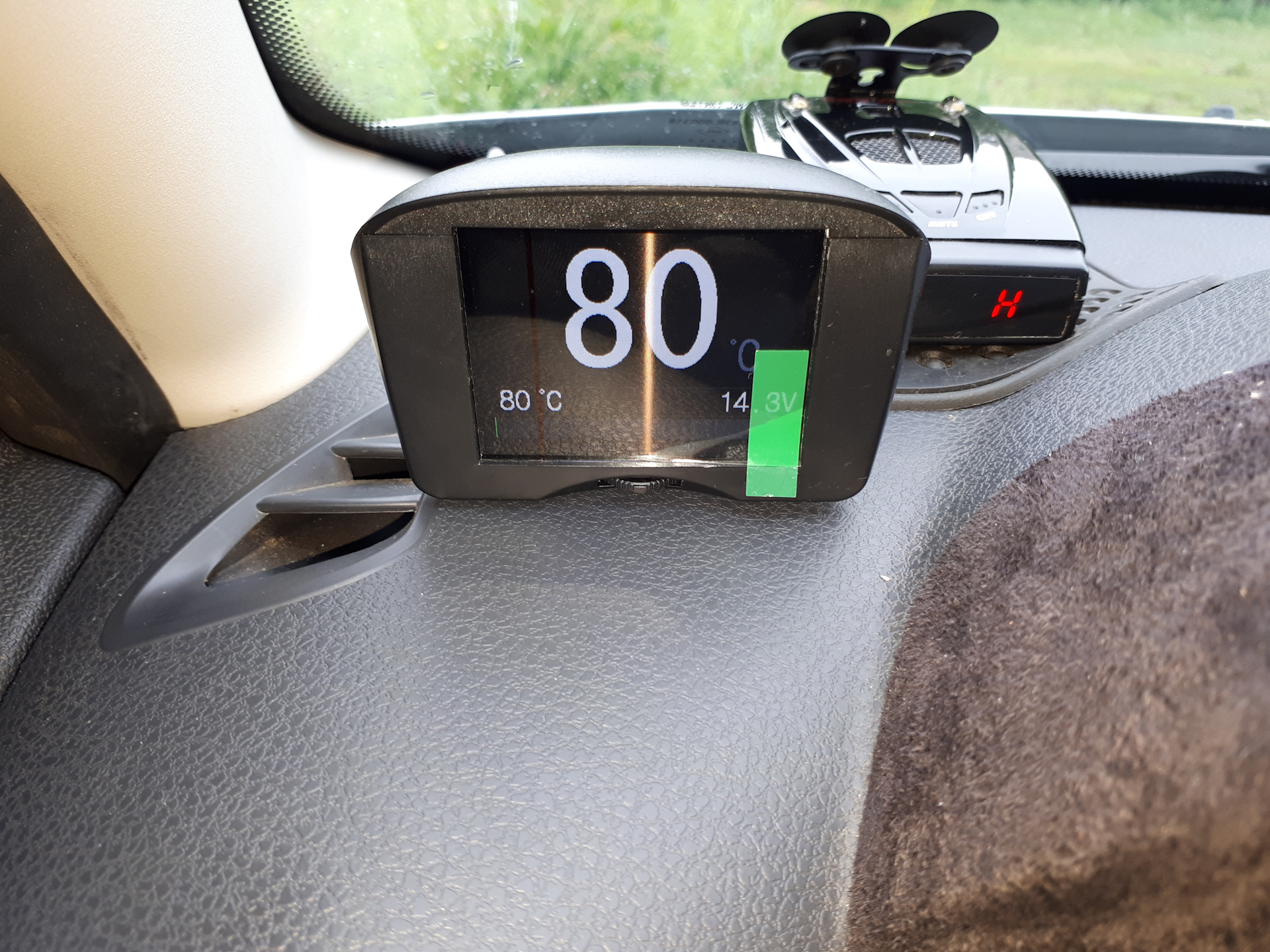

Как он сейчас? Что нового по параметрам? До скольки градусов температура двигателя поднималась по мах.
Все нормально, работает))температура мах до 85 поднималась, 80 градусов стабильно держит. Пищит при привышение скорости и температуры двигателя.

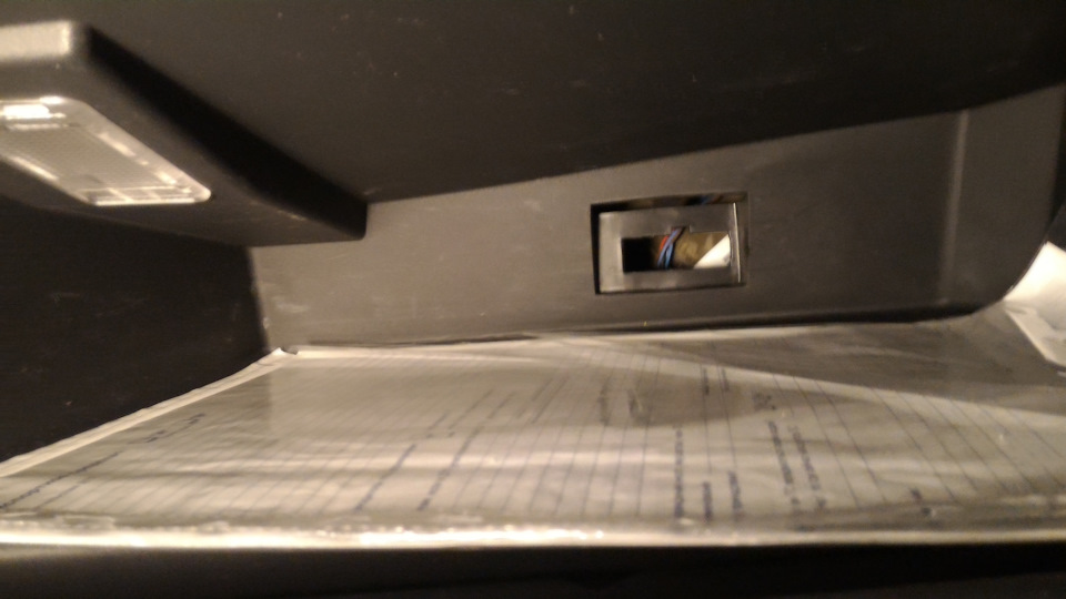

А где у дустера разъём диагностики что провода не хватило? О_о
Такое ощущение что в багажнике 😂
Скорее всего в соседней машине)))
Такая же беда, с температурой, правильно показывает ?
Да, правильно!
Разъем диагностический может лучше убрать из штатного места, чтобы провода в бардачке не мешались?
Это как?
Примерно как на фото. Разъем извлечь из штатного места, состыковать с разъемом БК и все это вместе с излишками проводов закрепить с помощью хомутов и самоклеящихся площадок с обратной стороны бардачка.
Спасибо за совет, но мне такой метод не подходит.Да и диагностику делать будет не удобно когда все убрано будет.
При необходимости диагностики разъемы расстыковываются и можно подключить другое оборудование.

Пластик на солнце не поведет? а то БК-03 ставил на 2106, поплыл пластик. Мож лучше в тенёк?
ХЗ, я его тряпочкой из микро фибры накрываю.

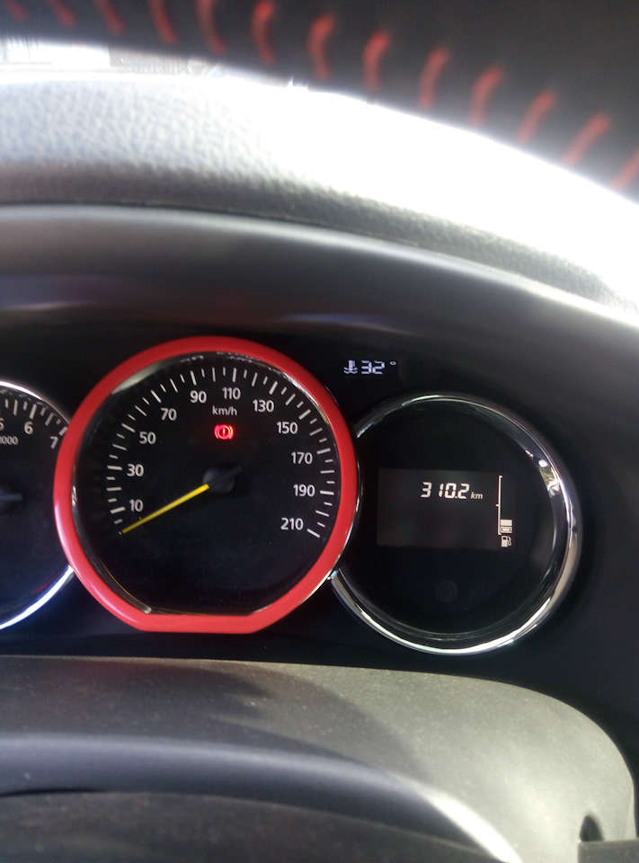

тоже такой покупал, но потом сделал вот так www.drive2.ru/l/474028875744018713/
Хорошо, но муторно((
та, знали бы вы как мне это сложно давалось, но не люблю ничего лишнего на панели, по этому хотел по максимума интегрировать показометр в машину и с наименьшим колхозом, и думаю мне это удалось
Да удалось, молодец.Но у меня нерв не хватит))Пока так покатаем, а потом может что придумаю))
