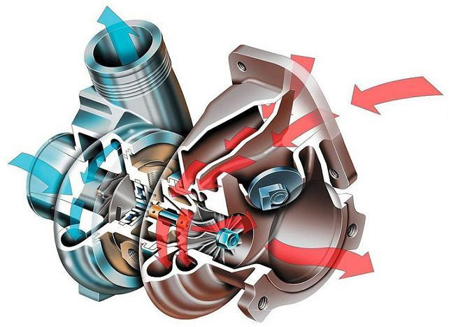

Турбина
Турбина – это устройство, нагнетающее воздух в двигатель. Используется для повышения мощностных характеристик мотора. В основе принципа работы турбодвигателя лежит простая идея – спалить как можно больше воздушно-топливной смеси и получить максимальный КПД двигателя.
Турбины бывают разного размера и разной конструкции – твинскрольные, с изменяемой геометрией, классические. В зависимости от поставленной задачи, автопроизводитель собирает тот набор, который наиболее точно будет отвечать нужным потребительским качествам. К примеру, сейчас все больше и больше набирают популярность малообъемные турбовжики. Они экономичны, но при этом действительно “едут”. Обеспечивается это за счет высокого вращающего момента в широком диапазоне оборотов.

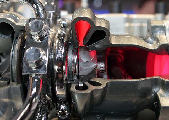

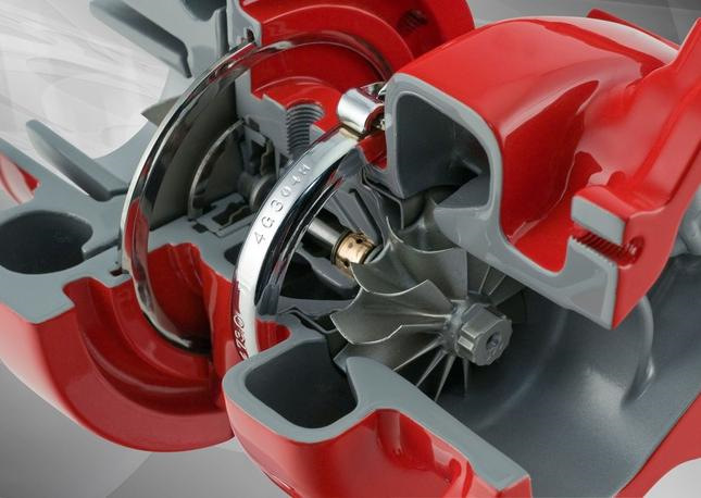

Твинскрольная турбина
Твинскрольная турбина – это та же турбина, но имеющая сразу два канала в горячей части и одну сдвоенную крыльчатку. На первый взгляд крыльчатка кажется простой, но разобравшись, становится понятно, что ее лопасти имеют разный изгиб, форму и длину на разных ее диаметрах.
Что такое горячая часть турбины?
“Горячка”, как ее называют в народе, – это та часть турбины, где проходят выхлопные газы и идет непосредственно процесс “раскручивания” турбины (набор оборотов).
Зачем нужна сдвоенная крыльчатка и два канала в “горячке” ?
Одна часть крыльчатки “раскручивает” турбину на малых оборотах, вторая – на высоких. Важным нюансом является угол “попадания” отработанных газов из первой или второй камеры на нужную область крыльчатки. Таким образом происходит борьба с “турбоямами” и обеспечивается хорошая тяга в большей части рабочих оборотов.

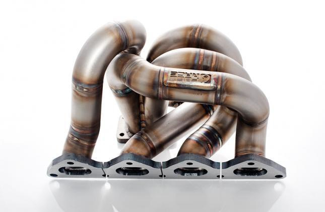

2) Придется изготовить новый выпускной колектор, поскольку одна пара цилиндров будет дуть на малую часть крыльчатки турбины, другая – на большую.
3) Логичный вывод из второго пункта: если “давка” будет более двух бар, а двигатель планируется “крутить” в небеса, уход половины выхлопных газов на малую часть крыльчатки не позволит добиться максимально возможной производительности по сравнению с одной большой крыльчаткой горячей части турбины (как в классической “сингловой” трубе).
