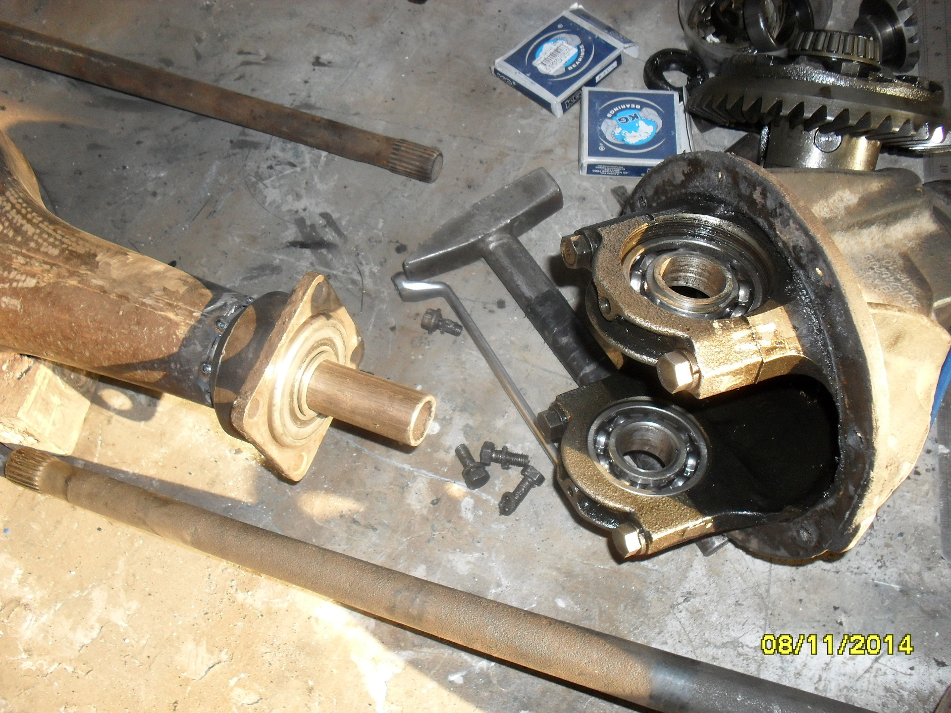

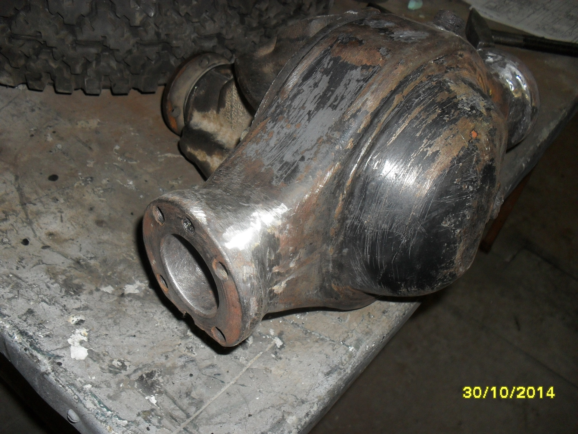

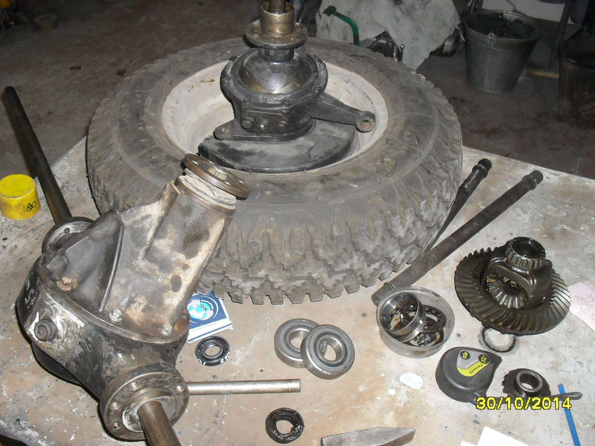

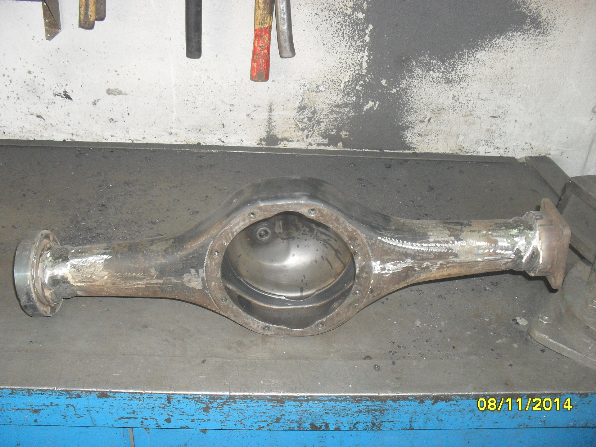

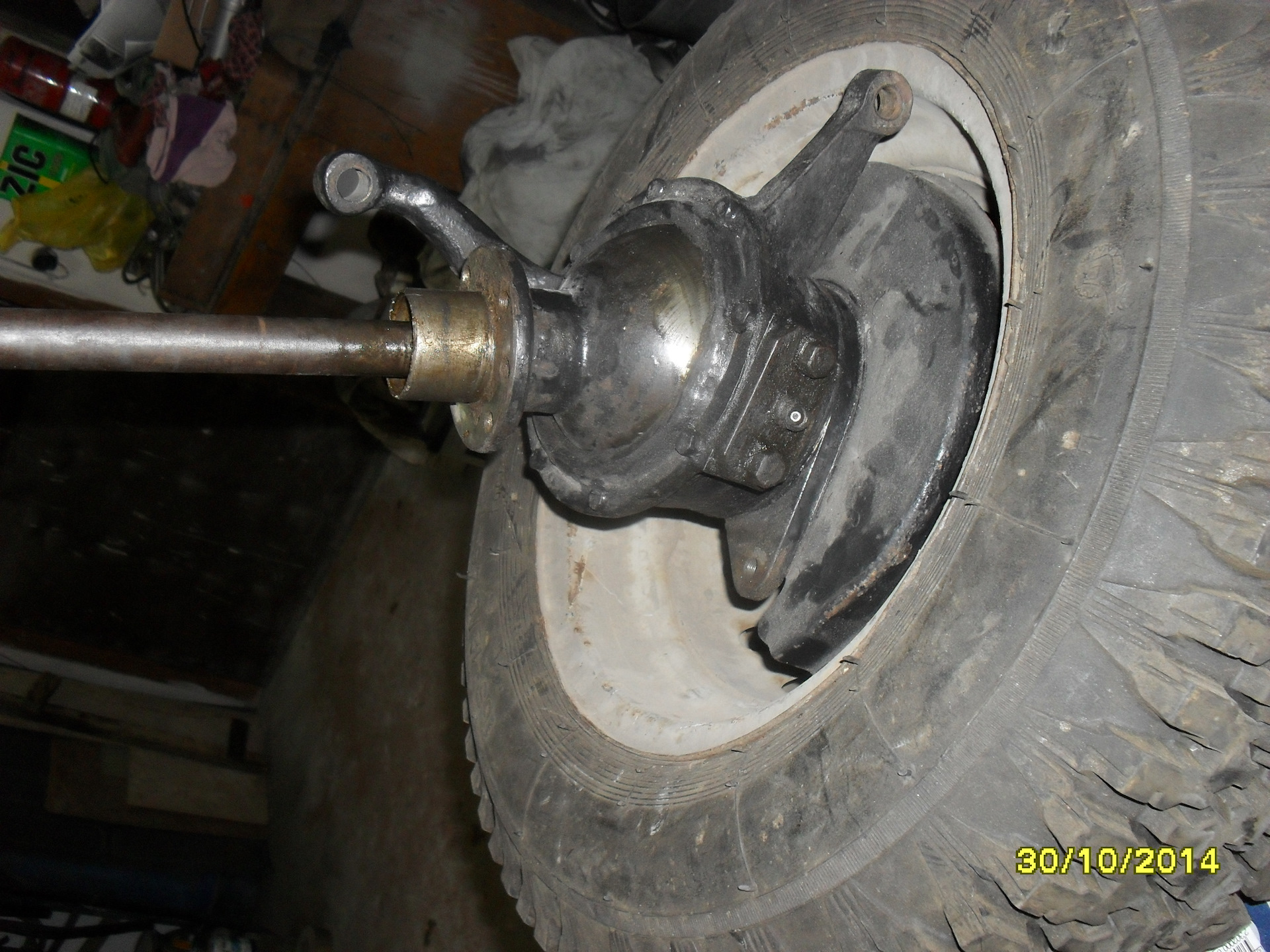

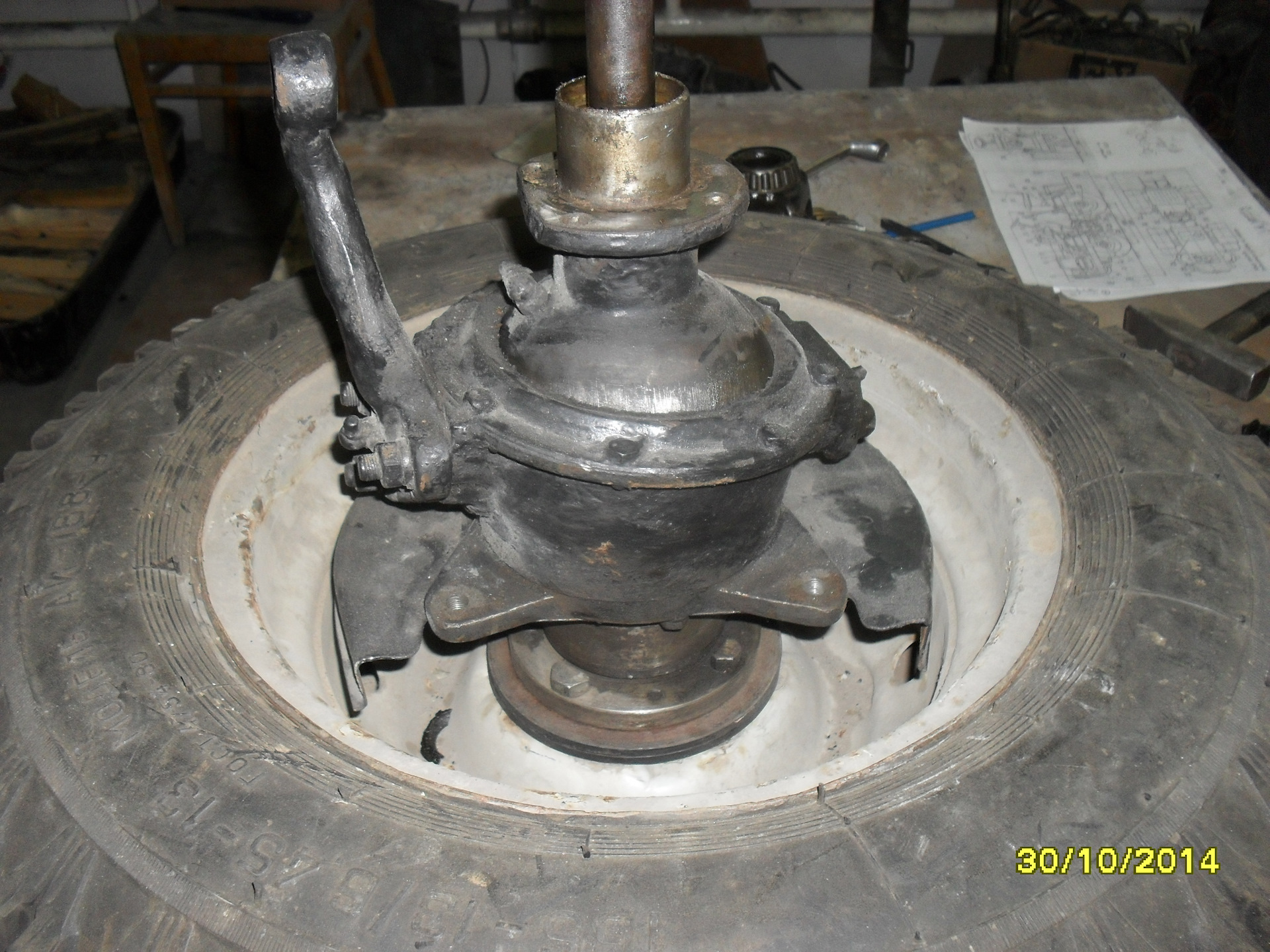

Задумка в изготовлении минитрактора начала воплощаться в жизнь. Начал с приобретения мостов и агрегатов. За основу взял два задних моста от автомобиля Жигули Ваз-2101. Укоротил корпус ( балку) моста. Отрезал полуоси. Нарезал болгаркой шлицы. С задним мостом особых проблем не было. Все просто ( как всегда). А вот с передним мостом пришлось немного по возиться. Балка моста с редуктором использована от Ваз-2101. Поворотные кулаки от Москвича-410. Полуоси и гранаты от Ваз-2121. Ступицы самодельные. Вообще этот передний мост раньше у меня стоял на самодельном автомобиле. И за не надобностью я его решил поставить на трактор. Укоротил и поставил. Получился полный привод.

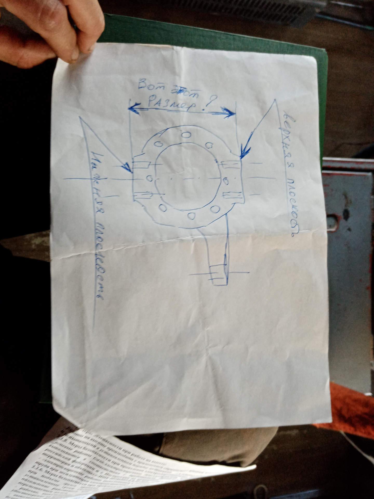

Юрий батькович, вспомните ещё один размер, собственно самый главный для моих переделок. Какая высота была у поворотного кулака по верхним плоскостям, поверх вертикальных отверстий под шкворня.
Здравствуйте, подскажите пожалуйста про поворотные кулаки. На вашем фото видно что у вас они под суппорта. Никогда такие не видел! Если не трудно померейте их высоту по плоскости где торцевые крышки закрывают шкворня. Очень интересно. Надо для переделки. До этого рассматривал варианты от газ 69, но у него рычаги под рулевые тяги не такие как у этого москвича. 👍
Здравствуйте. Этого трактора у меня уже давно нет. Я его продал. Могу только по памяти рассказать.
Поворотные кулаки от Москвича-410. Крепление суппортов под дисковые тормоза самодельные. Выточены на токарном станке. Была просто шайба. Затем отрезано все лишнее. Суппорта применялись от Ваз-2106 вместе с дисками. Ступицы тоже самодельные (на подобие Ваз-2121), только под колесные диски Ваз-2106. Граната в переднем поворотном кулаке от Ваз-2121. Но немного обточена по наружному диаметру ( так-как не входила в поворотный кулак). Рулевые тяги на поворотных кулаках заводские. А верхний поворотный рычаг самодельный (переделан из поворотного рычага Уаз-469).

А какая колея у вас получилась?
880мм.
Интересно! А как ты в эти поворотные кулаки затолкал ШРУСы от Нивы?
Да без проблем.
Немного проточил на токарном станке с наружной стороны. И шрус свободно вставляется в кулак.
