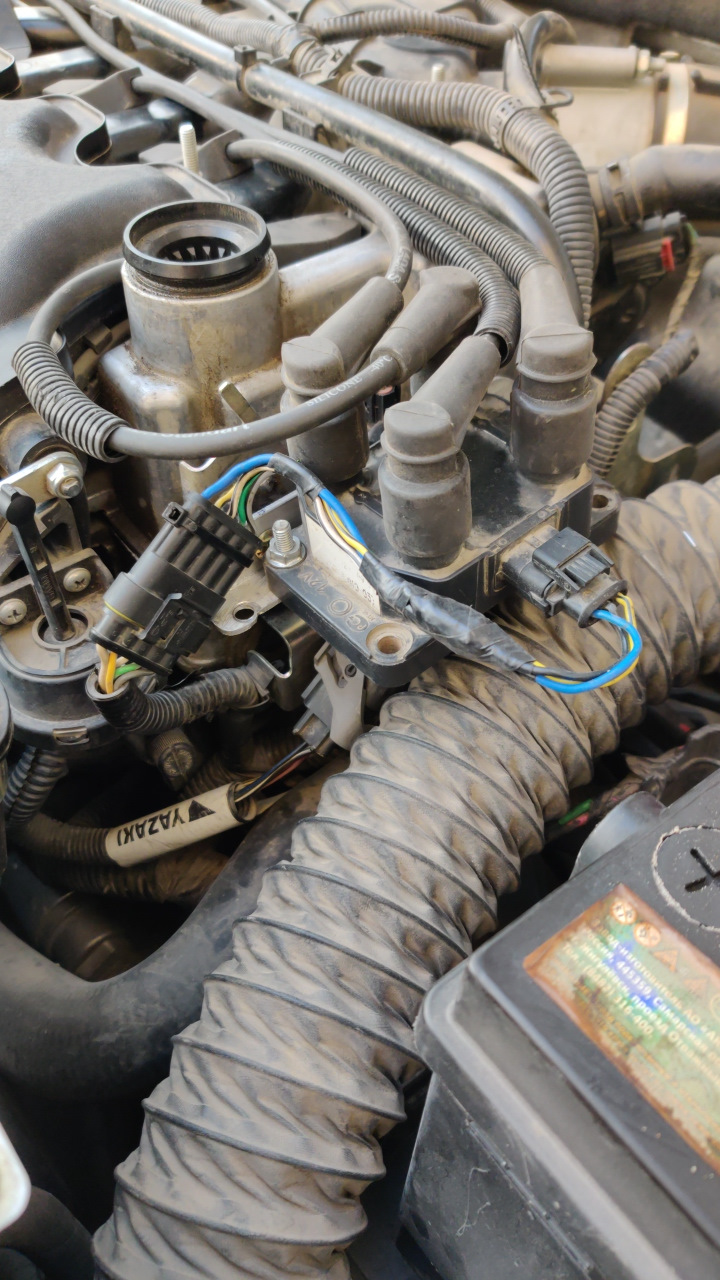

Замучили эти рывки, записался к дилеру — приехал, приемщик сходу спросил о проблемах — рассказал ему о рывках на холостых на 1 передаче. Приемщик подробно расспросил, когда это проявляется — ответил ему, что при езде на первой, накатом, на ровной горизонтальной поверхности, когда полностью отпускаешь педаль газа. От его ответа я оху…л. Типа, я, такой ездой нарушаю правила эксплуатации авто и могу слететь с гарантии! На мой вопрос, где что: "Я не могу вообще отпускать педаль газа, т.е всегда хоть немного но давить на нее?" усдышал: "ДА". Опять его спросил: "А где это прописано?", ответ: "Нигде". Ну и послал его вежливым: "Ну и все тогда!" Слава богу подошел электрик, сказал, что надо все таки глянуть, разобраться, потестить, провести комп.диагностику. Это было первое, с чем приехал. Второе, это дребезжание(можно сказать о некотором болтании) боковых стекл при их полуподнятом состоянии — ответ: это конструктивная особенность. Третье: это конденсат под пассажирским ковриком от кондея.
На 2 я получил ответ, с 3 провозились — сделали, а вот с 1 сказали, что это! из-за моего стиля езды, т.е педаль электронная, мозги электронные и, значит авто само подстраивается под мой стиль езды. Как решение, предложили прошивку авто (официалы!). Спросил какие прошивки, сказали — какие то новые им выслал АВТОВАЗ. Прошивка = 3000 руб. Отказался, пока поезжу так, если что обращусь к другим официалам.
Но вот после этой поездки к эти официалам у меня проблема рывков осталась, а расход увеличился литра на 1,5. Что там они могли накрутить (не присутствовал постоянно при ремонте)?
P.S. Самое интересное, что в акте выполненных работ по 2 и 3 пп стоит запись, что на момент осмотра проблем по этим пунктам не выявлено!
Так что там они все-таки могли накрутить?

Может дело в катушках? Они же прямо там где свечи стоят?
А как их проверить?
Я бы методом научного тыка попробовал бы поставить с другой машины где нет таких проблем, если авто не на гарантии

ДХХ и ДПДЗ у нас по ходу электронные и не ремонтируются
После прошивки, говорят эти проблемы исчезают. У самого такая же фигня.
