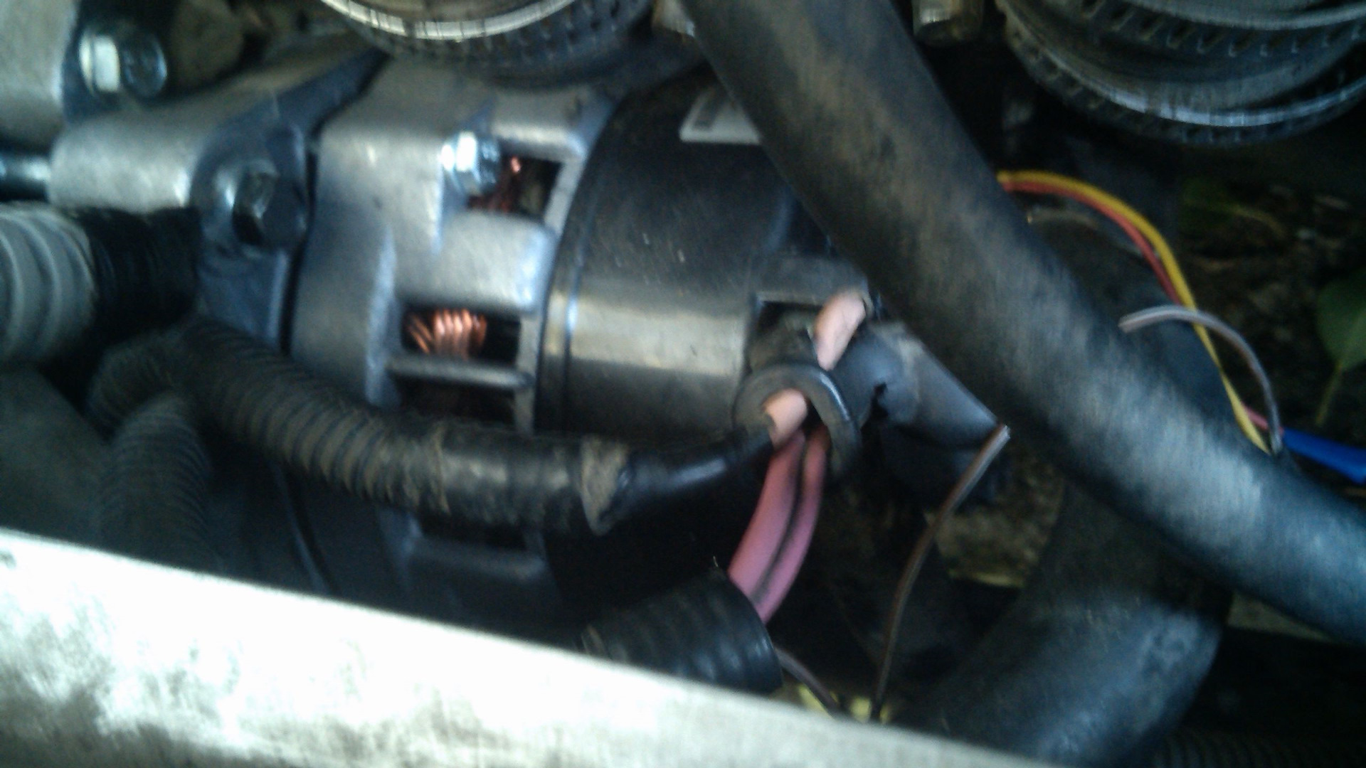

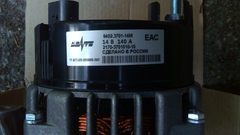

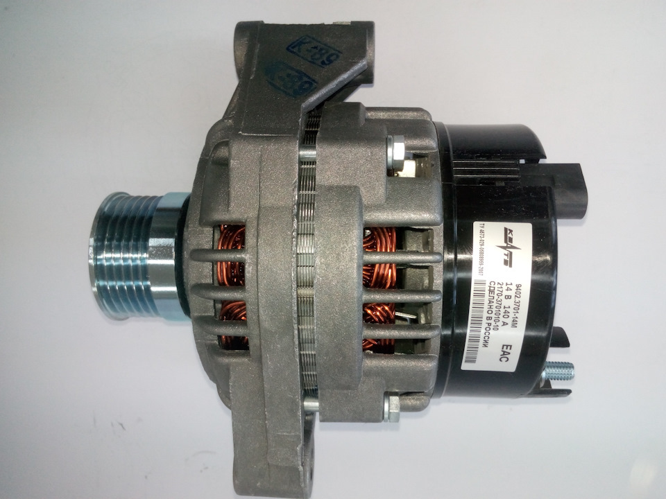

Был куплен генератор КЗАТЭ с последними цифрами кода 14М (max 140А). В дополнение — реле 897.3702 для нового гены, реле 844.3702 для восстановления старого, съемник чтобы снять подшипник с ротора старого, токосъемные кольца якобы заводские тоже для восстановления старого, штеккер от Калины к генератору, клеммы (не понадобились — растоточил старые). Впечатление от нового гены — сделан культурно.

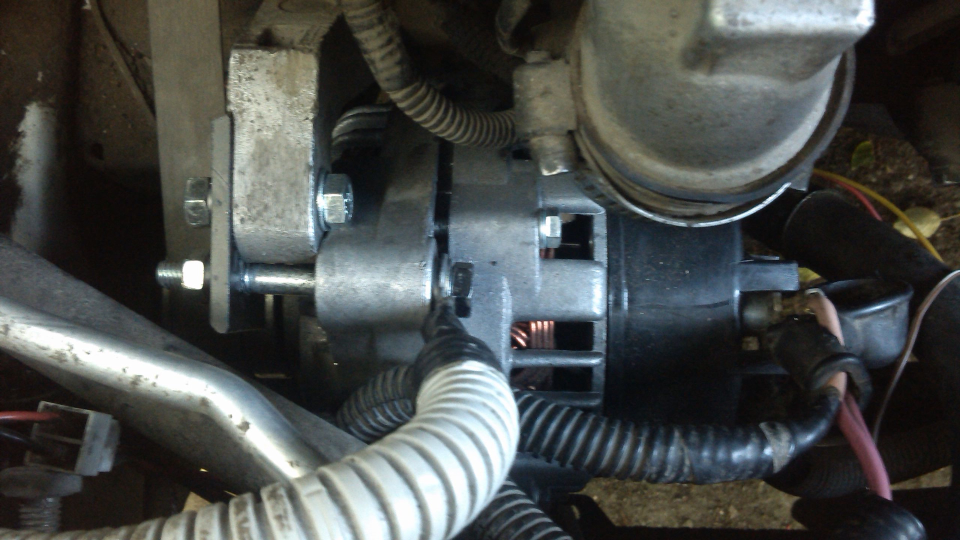

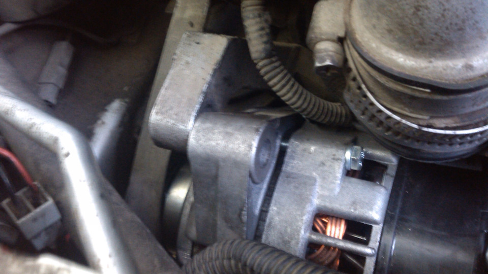

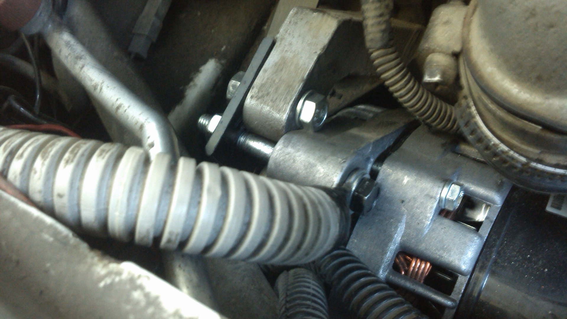

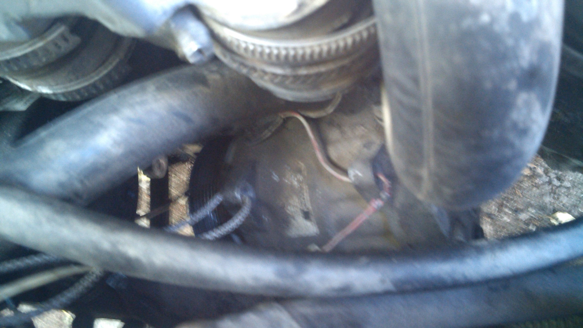

Это приятное. Неприятное в установке. После нелёгкого снятия компрессора я понимал, что поставить его обратно будет тяжелее. Так и случилось (с). Мучился я с ним долго. Сначала он не заходил выше балки, даже с подъёмом двигателя. После многих усилий, я затянул чего через верх, тянул верёвкой. :)
Но настоящее мучение было впереди: протащить компрессор таким образом, чтобы ушки крепления встали на место для крепления. На этом я потерял все физические и большую часть моральных сил. В конце концов, мне помог местный кулибин. Как он его туда протащил — не знаю. Но как-то затащил.
На будущее, если всё-таки придётся снимать — ставить его ещё раз, я наверно буду балку откручивать, кулибин сказал что можно.
Дальше, конечно, неудобно но легко. Провод от приборки кулибин сказал соединять с выводом L. В общем, вроде всё соединено, осталось верхний болт крепления гены закрутить.
Ладно, думаю — черт с ним, надо хоть ремень накинуть, посмотреть что всё работает, зарядить севший аккум и дальше что-нибудь придумывать.
А не заводится. Причём вообще реакции на поворот ключа — приборка горит, не щёлкает, не трескает (при низкой напруге обычно так). Зажигание включается, картинки показываются, ноль реакции. (cenzored). Но это отдельная тема.

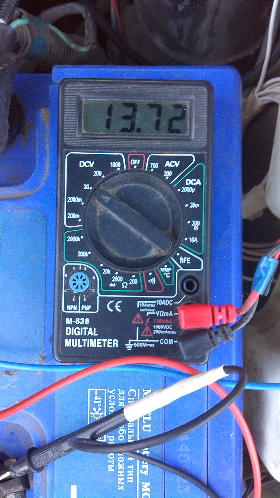

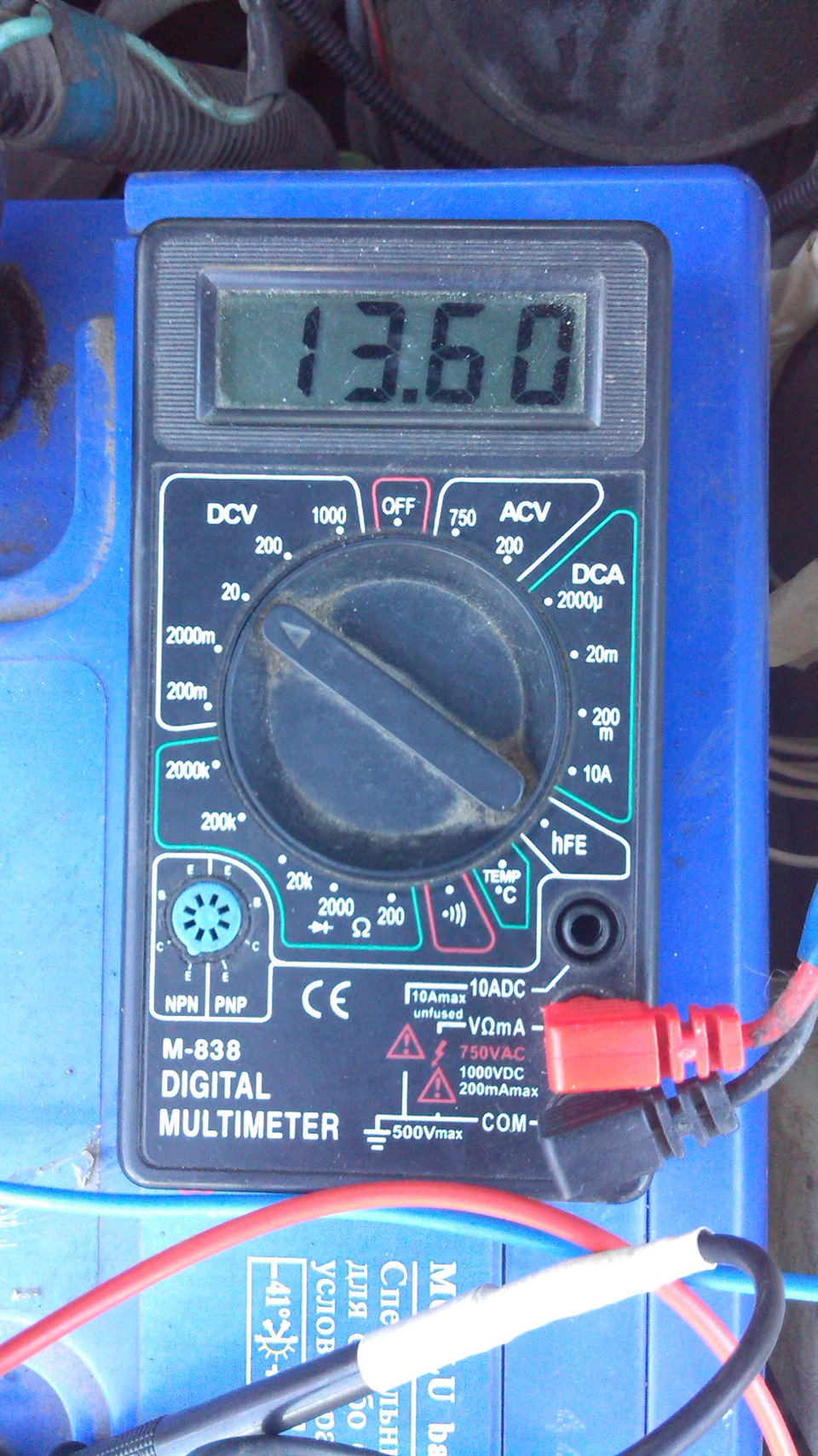

И что получилось в результате:
Результат: на горячую, только вентилятор отработал:
Как видно, термокомпенсация работает. На холодную немного более 14В.

Смотрите начало псота — я сразу заменил РН. Всё нормально, не просаживается со всёй нагрузкой, основное снижение напруги по теплу в нормальных пределах (у нас летом ад и израиль).
Вся болезь кзатэ 140А в том что на них нет достойного РН. Летом со всеми нагрузками он выдает напругу 12.5-11.7В, что очень мало для акб. После покупки генератора появляется проблема в подборе РН и траты денег на ветер.

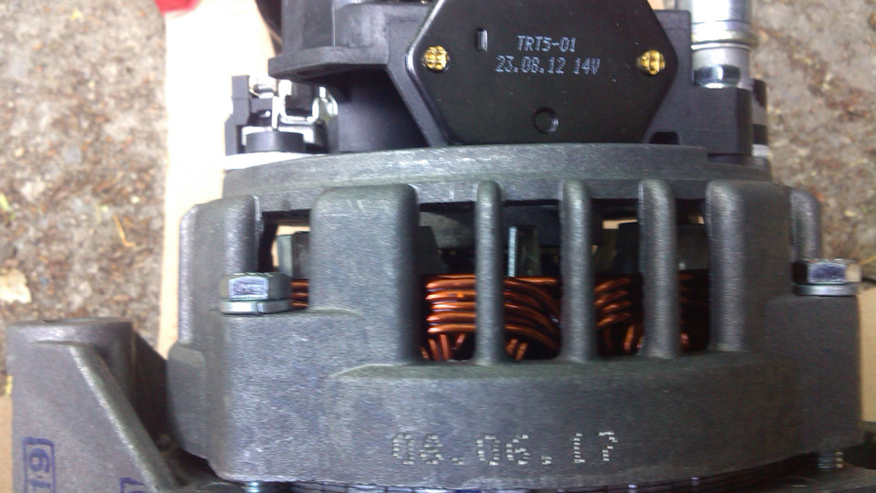

Привет, поставил себе такой же, херня какая то по заряду по бортовому показывает, больше 13,8 не было, это самый лучший показатель но очень коротковременный был, на сбросе оборотов просадка не понятная до 12 бывает, может подскажешь в чем проблема может быть?
Регулятор сразу был заменён на Орбиту или ВТН?
А как их отличить?
Картинки в посте посмотрите. При покупке регулятор ТРТ5. Я поменял на Орбиту с кодом, который на фото. Можно менять на ВТН из Малороссии, тоже не жалуются.
Б**, я на старом видел что орбита стоит, на новом на радостях не посмотрел, и так долго ждал, че из за рн могут быть такие просады и скачки в напряге?
Конечно могут, их же меняют не потому, что логотипы не нравятся. )

Купил вчера такой геннадий.Цены кусаются п…ц.Ну да ладно.Можешь сказать куда какие провода подключать к генератору.У меня тоже 11 с кондиционером))
Поздравляю. ) Регулятор тоже заменил? :)
Подключать плюс как к старому.
Для возбуждения — можно купить штеккер от Калины, можно просто сделать клемму для провода возбуждения.
Этот вариант описывается здесь: www.drive2.ru/l/7670446/
Также рекомендую дополнительный провод от + гены к + аккума (купил на рынке провод КГ16 :), и дополнительную массу на гену, я подключился на шпильку у крепления адсорбара.

Где брал регулятор? Заказывал откудато?
В оптовый день на рынке. У нас в этот день рынок крупный, можно найти почти всё.
Генератор свежий, а вот год выпуска РН уже старый, такой РН уже на свалку надо с самой покупки. Я поставил ВТН.
ВТН тоже хвалят, в том числе МакМастер, однако год-то как влияет на его рабочие способности? :)
РН 12-ого года выпуска, он чуть поработает и "накроется". Я не силён в электротехнике, но там наверняка есть элементы, которые за 5 лет "высохли" и не будут работать должным образом.

13,6 мне кажется маловато. У меня 90а новенький достаточно дает с печкой светом 14,1-14,2
Это 1) термокомпенсация (тогда была жара) и, вероятно 2) щётки только начинали прирабатываться.
Потом он уже выдавал свои 14,2.
Всё никак не устрою испытания на отдачу — нагружать нечем. :)

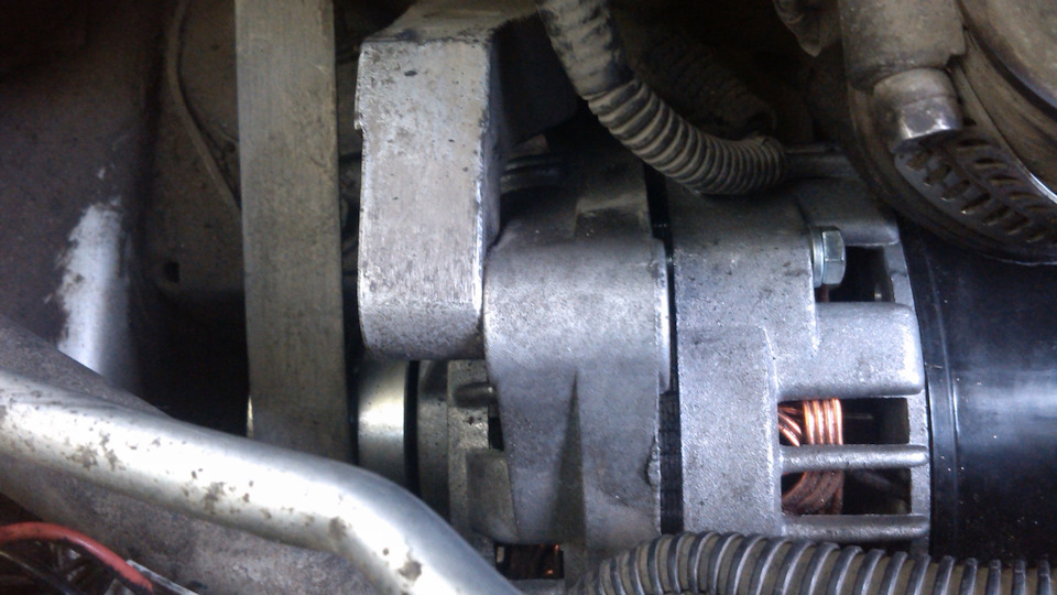

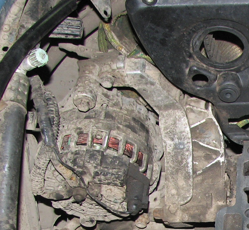

Без колхоза никак, может опора двигателя которая на ланжероне кончилась? Проседает и движок коллектором вперёд валится, особенно если верхняя гитара поношенная
Колхоз уже подсказали, буду мастерить. А вот как узнать без снятия, какая у меня боковая опора — живая или уже нет?
Живая преподнимает движок миллиметров на 5-8, На ушатанной кронштейн генератора вместе с этой большой шайбой просто лежит на ней
Вообщем у меня стартер не реагировал, потому что рн трехуровневый не был к массе прекреплен
Для начала попробуй развернуть уши на 180 градусов
Уши гены или компрессора?
Если гены, то. как? Они разные по толщине.
Гены конечно. Компрессор же родной, если я правильно понял. Ну я не знаю точно как, просто предложил вариант
