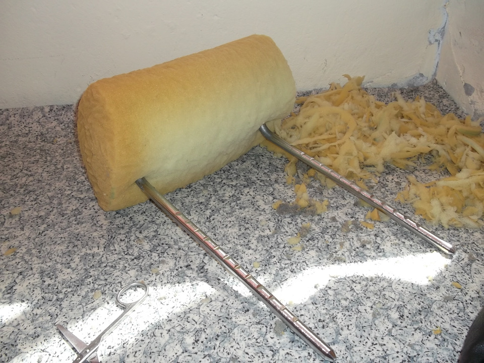

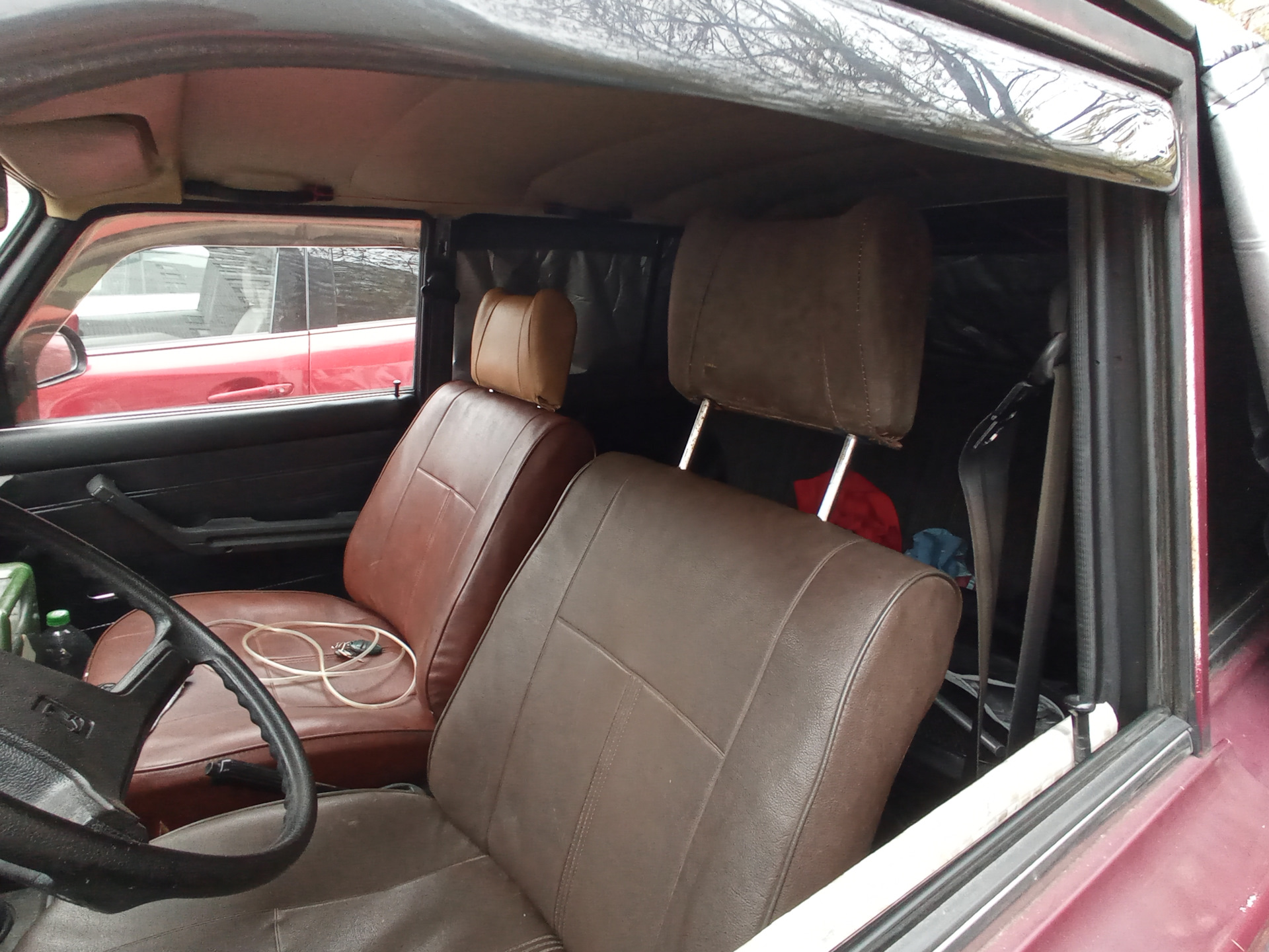

Всем привет))) Выбирал между "тюнингом" и "ремонтом" подголовников. По идее это ремонт подголовников Ваз 2106 но я же не покупал стандартную деталь, а делал уникальную так сказать деталь, а это уже по всем параметрам тюнинг)))

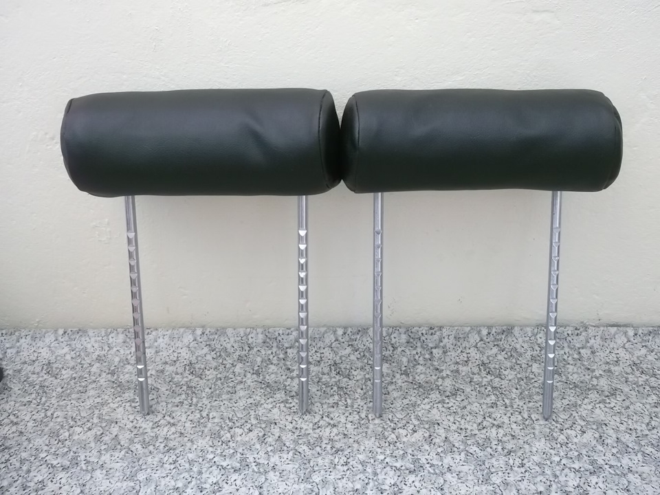

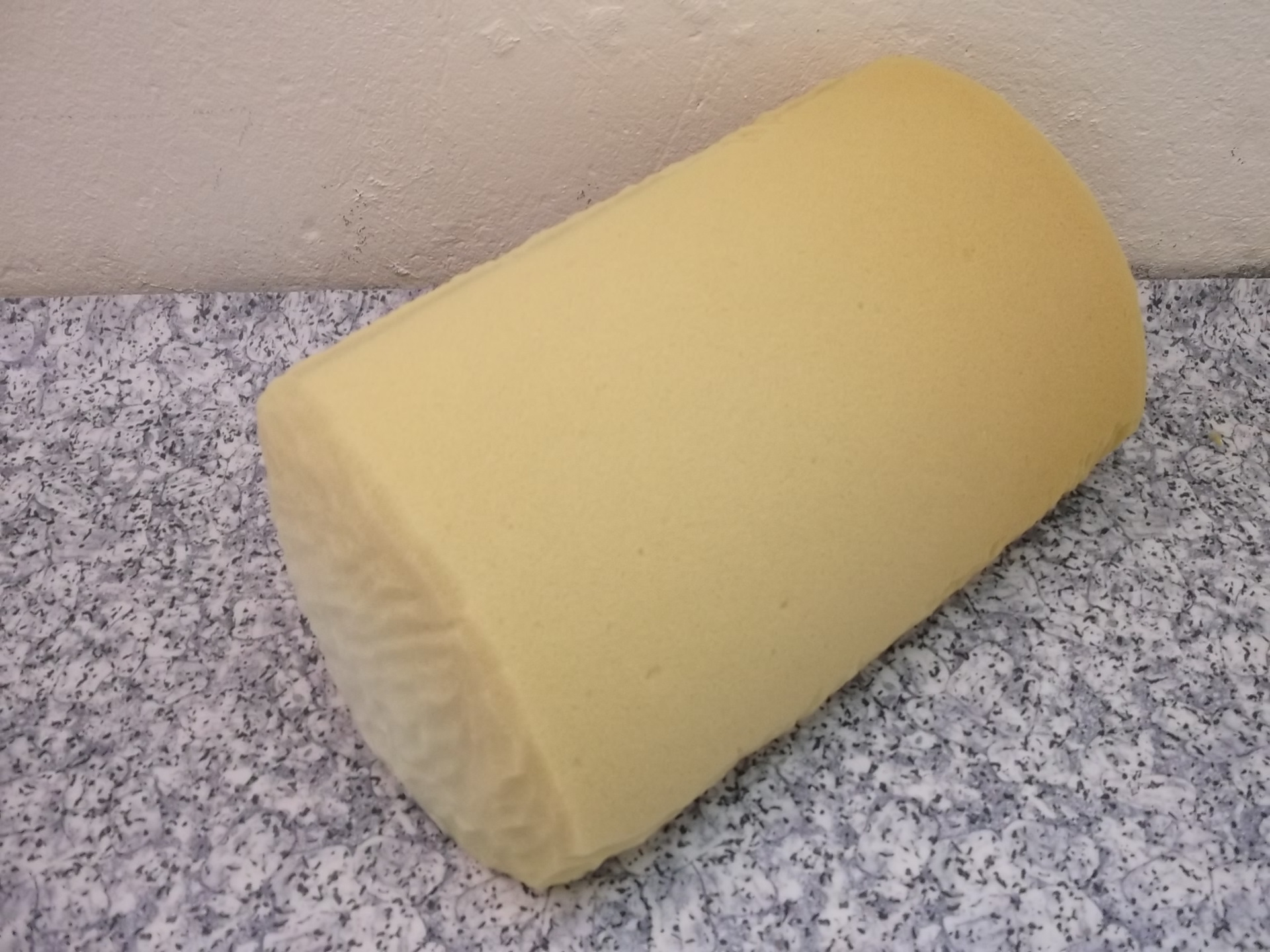

Давно меня напрягала эта железяка торчащая в подголовнике. Получается подголовник служит чтоб не спасти шею от перелома а наоборот сломать её при даже небольшом ударе. Собственно ничего сложного в замене старых трухлявых и с неприятным запахом поролонок на новые. В расход пошли два пуфика от дивана там как раз полукруглая поверхность уже готовая. Ножницами помаленьку обстриг до нужной формы и вуаля — подголовники готовы! Далее прорезал поролонку и вставил туда железку. Потом ещё суперклеем в местах где поролонка соединяется с железкой подклеил и по два витка изоленты на всякий пожарный намотал, чтоб не слетала железка вверх. Очень понравился способ как кожзам закрепляется внизу с помощью металлических прутков.
Такие вот у меня обновки))) Теперь стал подумывать как бы креслами заняться там ведь наверняка тоже одна труха осталась.

Здравствуйте. Можно вас попросить замерть растояние между трубками, от внутреннего края одной стороны, до внутренней стороны другого края и скинуть фотку
А не проще пятëрочные или восьмëрочные подголовники поставить? Они безопаснее, выглядят солиднее, красивее и современней. Расстояние между ножками одинаковое. Красивые у вас чехлы. Сами шили?
Как их удалось вытащить? Я думал уже выпиливать их из каркаса и вваривать от человеческой машины.
Так там проблем нет с вытаскиванием вообще)))Берёшь и выдёргиваешь — они же просто там на пазах закрепляются
