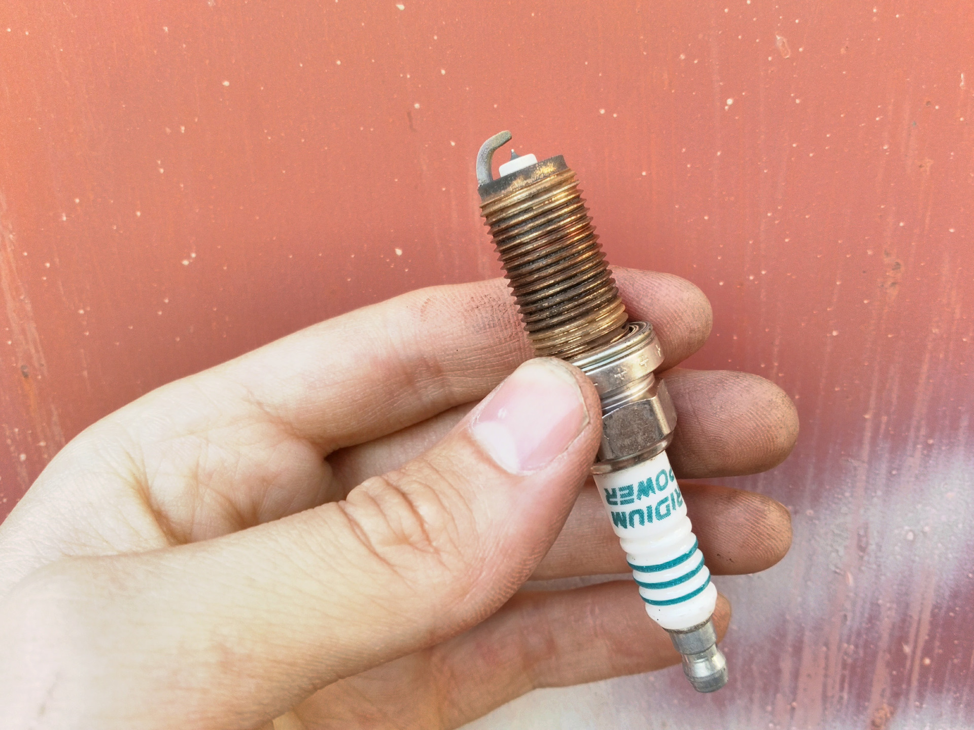

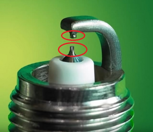

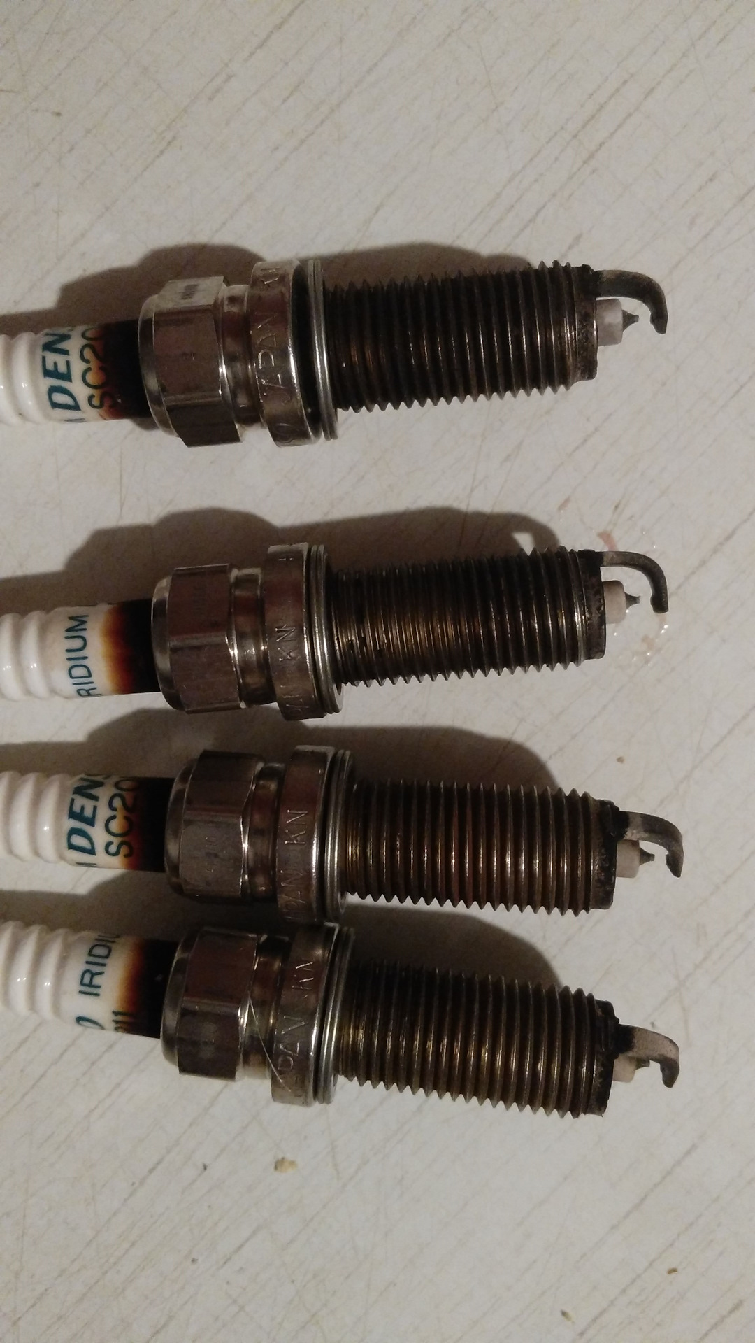

Я вспомнил этот момент, купил набор щупов для замеров зазоров и вынул свои.

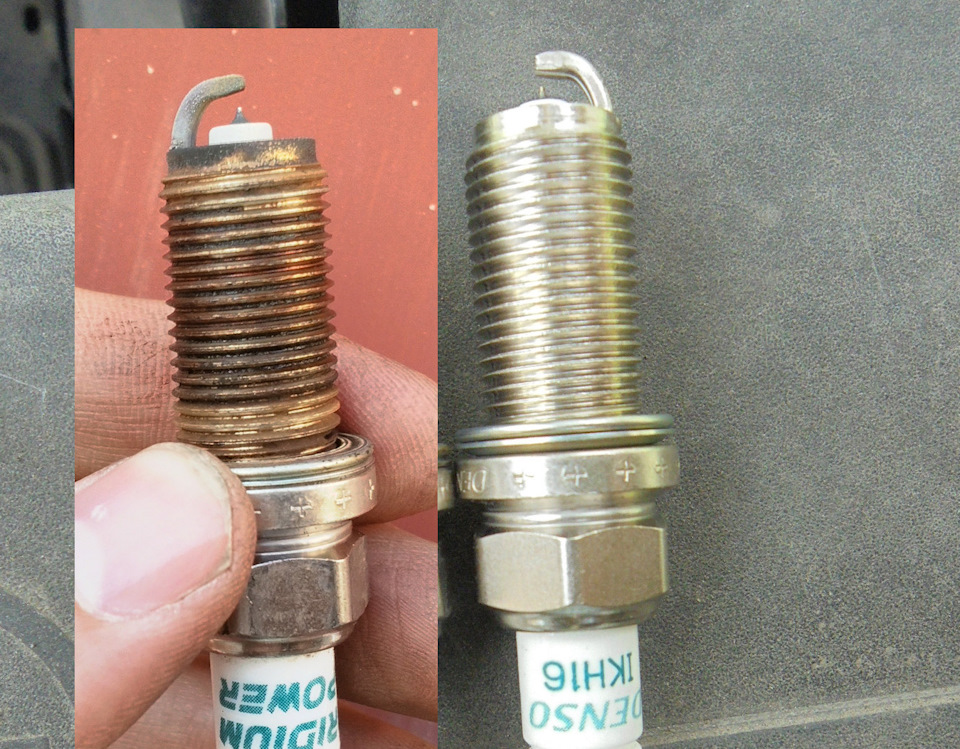

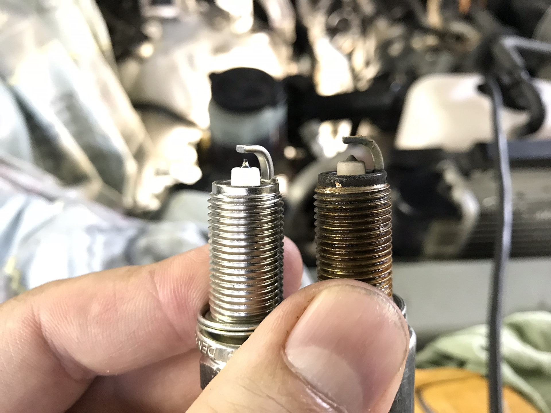

К сожалению, случилось тоже самое — Denso Iridium Power IKH16 выгорели.
Вот для сравнения с ними же новыми.

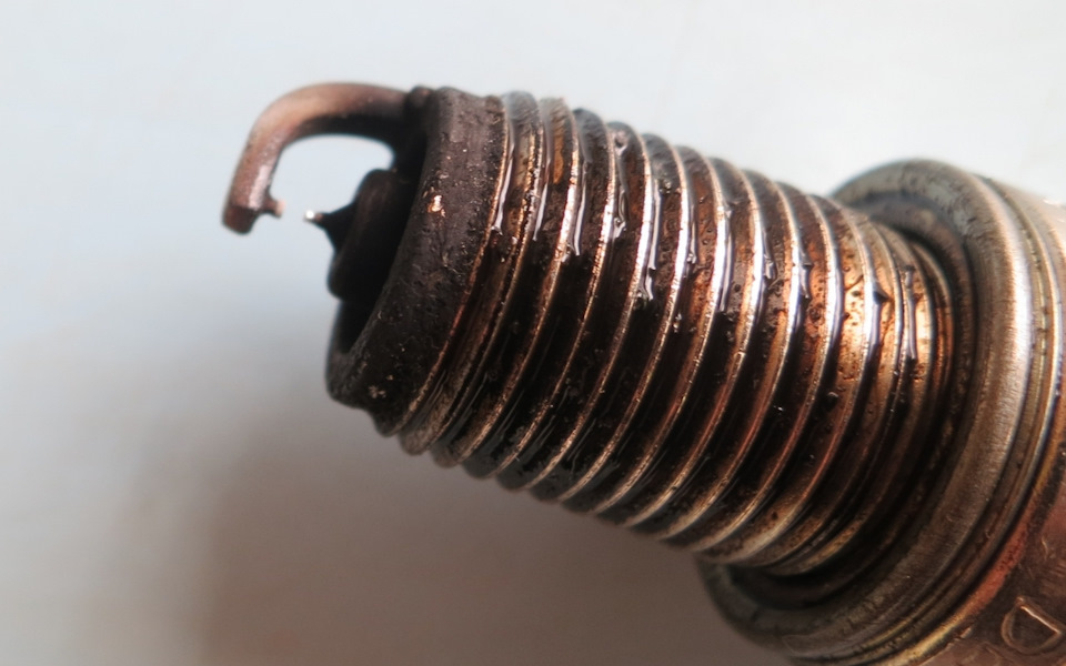

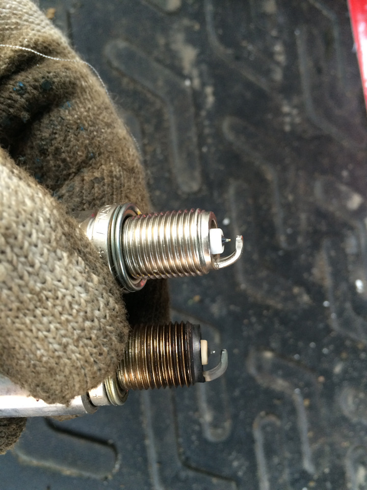

Изначально было 0,9 мм, а теперь щуп в 1 мм входит и еще зазор остался.
UPD, я ошибся, по памяти писал, там на самом деле 1.1, но зазор который имелся в момент фото больше, чем эти 1.1мм, больше на треть.
Вот тут видно немного, что между щупом электродом еще есть зазор. Примерно треть мм.
Такие дела.
Ну и решение — подогнул до номинала (как у штатных) 0,9 мм крайний электрод, слегка постукивая и поставил.
И машину стало не узнать! Мало того что исчезли провалы, так и троение на холостых ушло, которое мучило меня весь последний год!
Камрады, у кого нету, купите/возьмите на прокат набор щупов и проверьте зазоры — это того стоит!

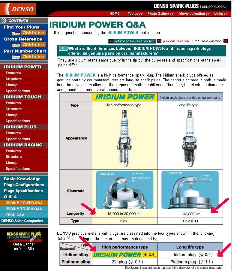

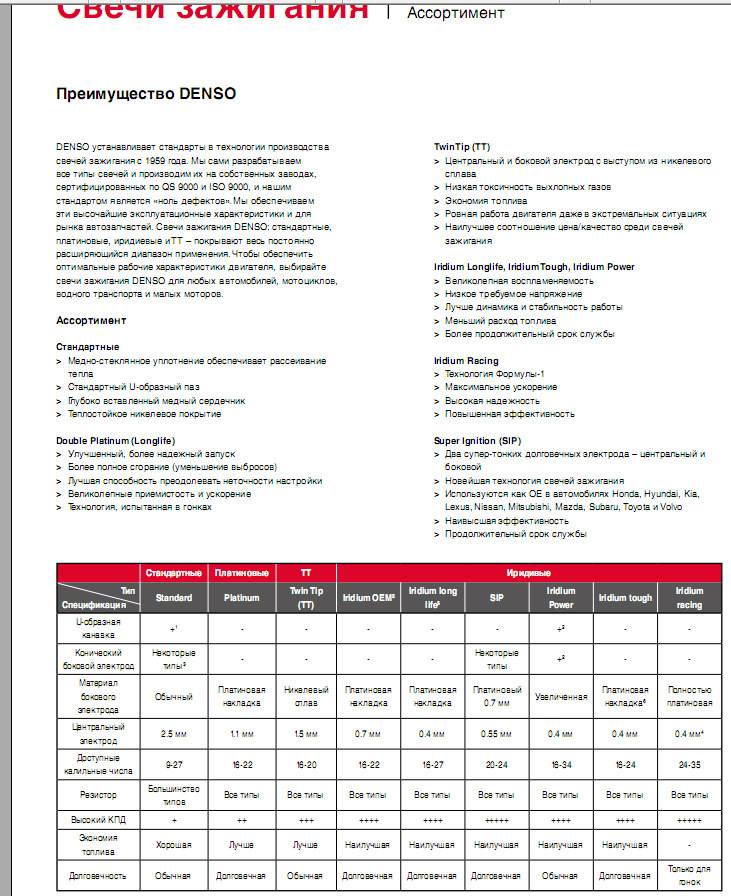

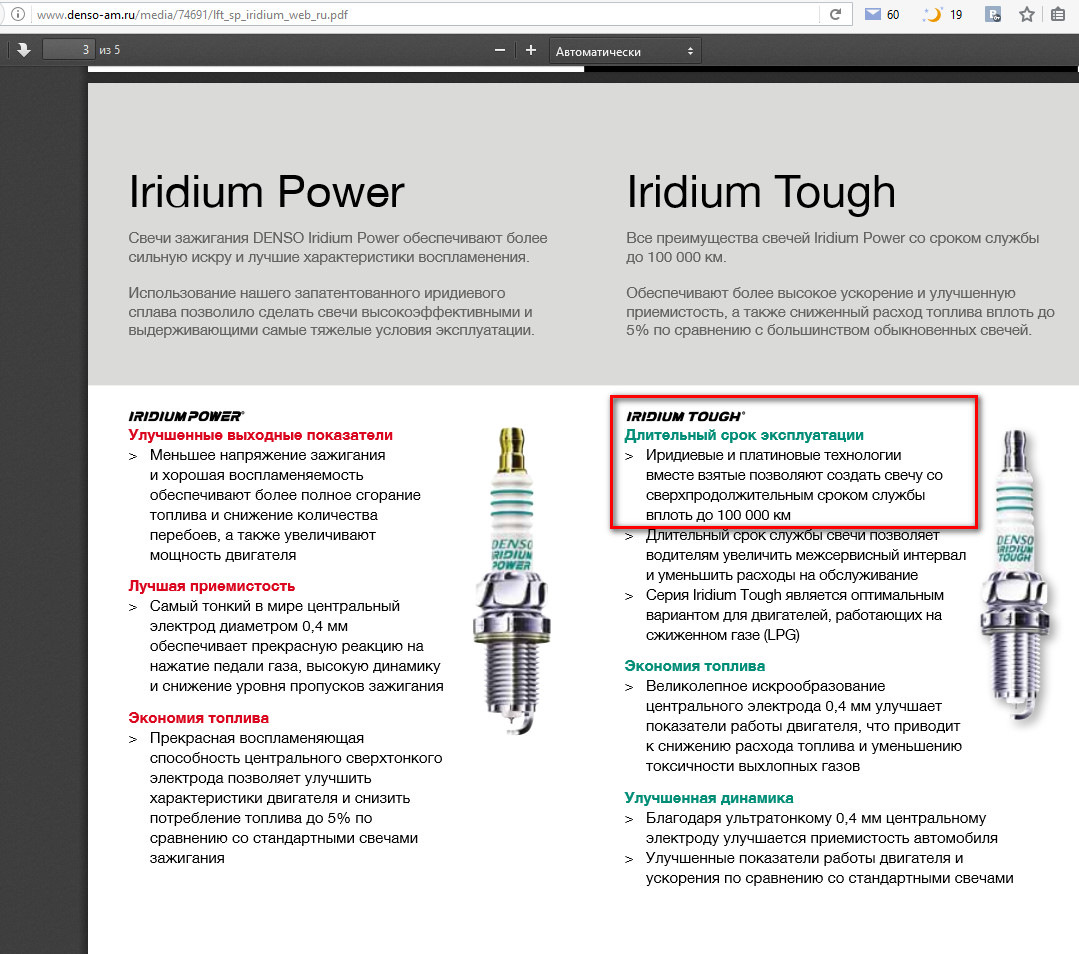

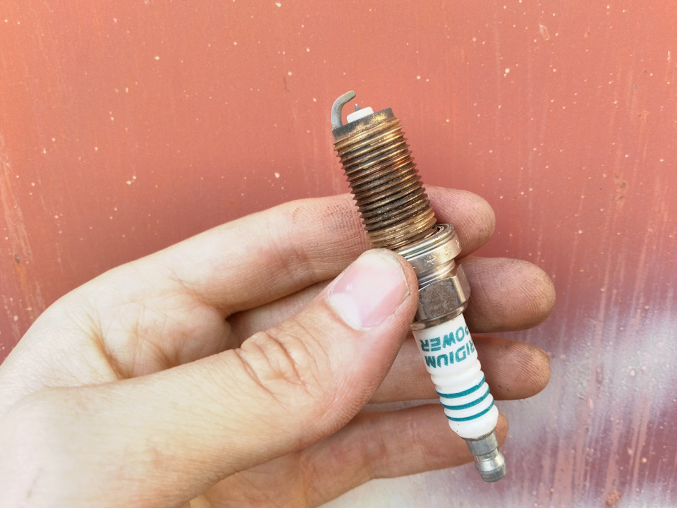

В частности камрады GP-BlackAngel и DeymonDD указали на материал этих свечей — он обычный.
Я жертва маркетинга — увидел "иридий" в названии Iridium Power и даже не вникал, а это оказывается маркетинговая уловка и переводится как "мощность иридия", а не "состоит из иридия".
А стоит почитать внимательно характеристики свечей или хотя бы лифлет на оф.сайте, то становится все ясно.

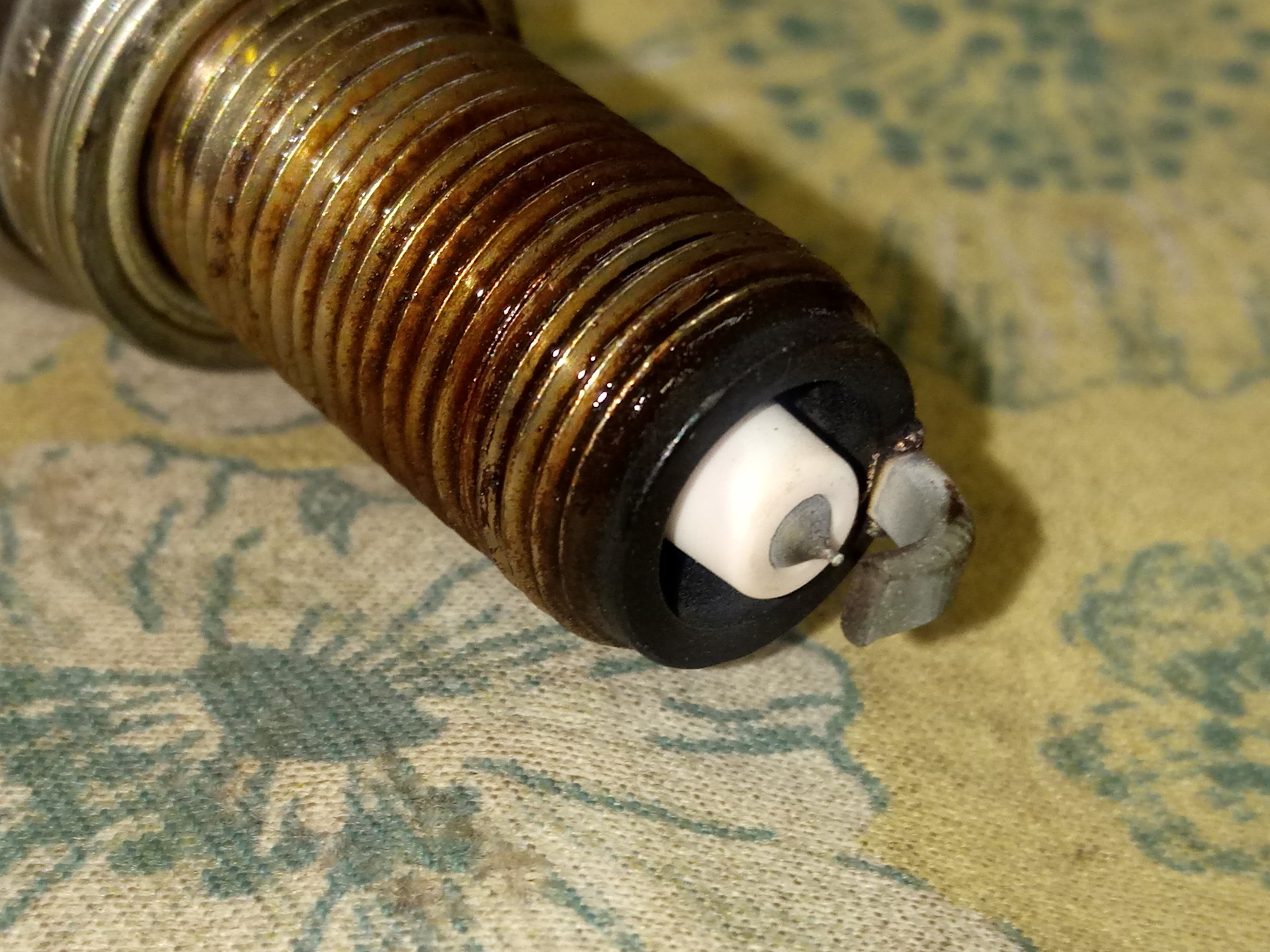

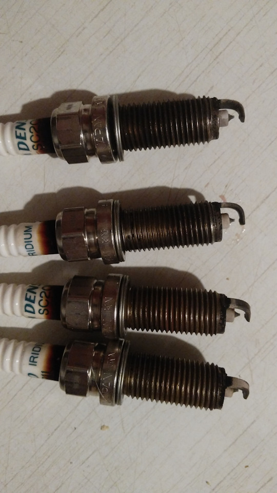

Еще случай обгорания электродов iridium power у камрада PASSAT-B3, только тут еще хлеще (свечи прошли 50тыс):
www.drive2.ru/l/468710263122559982/

это еще что, у меня вот был случай, когда ирий денсо практически развалились.керамическая часть начала вращаться отдельно от резьбы и соответственно ни компрессии, ни искры.
Такая же херня была денсо у официалов покупал
ДЕЛО НЕ В СВЕЧАХ (ЕСЛИ ОНИ РЕАЛЬНО НАСТОЯЩИЕ НЕ МЕНИЕ 15-20 $ ЗА ШТУКУ ), А В ТОМ, ЧТО МОТОР У ВАС РАБОТАЕТ НЕ ПРАВИЛЬНО. САМ ИСПОЛЬЗУЮ ТАКИЕ МНОГО ЛЕТ. 20 000 ПРОБЕГА НА ФОТО)
Агаа, еще один попался на удочку маркетологов. ДА, Iridium Power иридий имеют только в названии. Период замены 20 тысяч максимум.

Это не иридиевые свечи! Какие 100тыс? Маркетинг чистой воды. Читайте описание
Свечи иридий(сужу внешне, параметрам соответствуют).
Но, у них только сердечник иридиевый, а боковой электрод-нет.
Наш бенз их убивает.Нужно покупать с маркировкой ТТ.
Там и сердечник и боковой электрод с напайками иридия.
Иридиум павер это не иридий, это маркетинг. Тут на драйве уже писали об этом,

я вот тоже стал жертвой… 30000 км пробега и вот результат…
покупал в Экзисте оригинал :)))))
Денсо иридий SK20HR11
арт 90919-01191
Спасибо за пост. В нем я нашел ответ, какого фига мои денсо померли столь быстро, когда на ngk izfr я откатал далеко за сотню и ещё бы столько же походили. Вот жеж …
они любят 1.1…у меня при 0.8 были меленькие тормоза…стоило увеличить зазор и стало ОК!)
