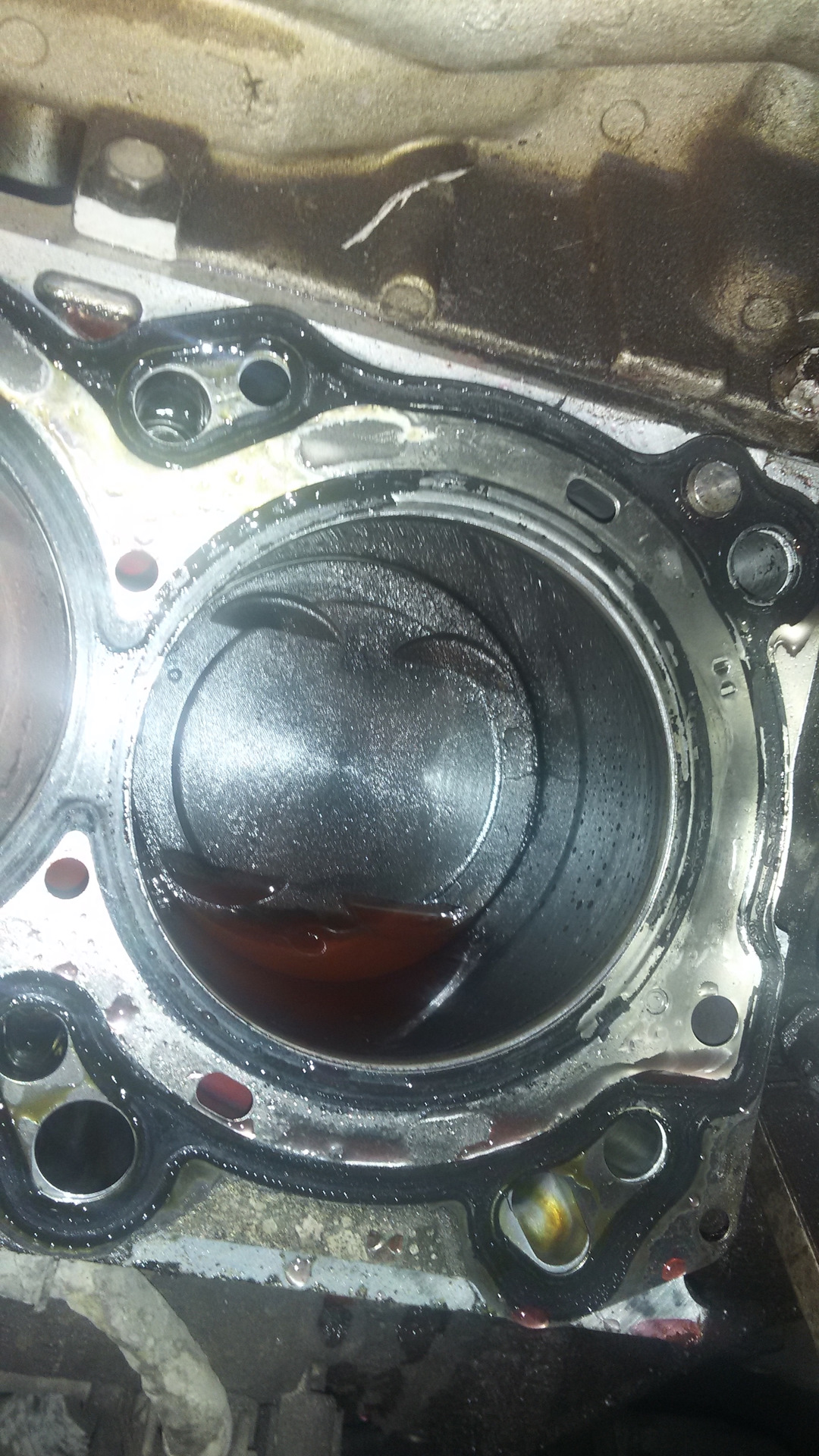

Ну вот и подтвердится мой диагноз — пробило прокладку. С момента снятия бошек для регулировки клапанов прошло 2500 км. Оставляю машину едем домой.

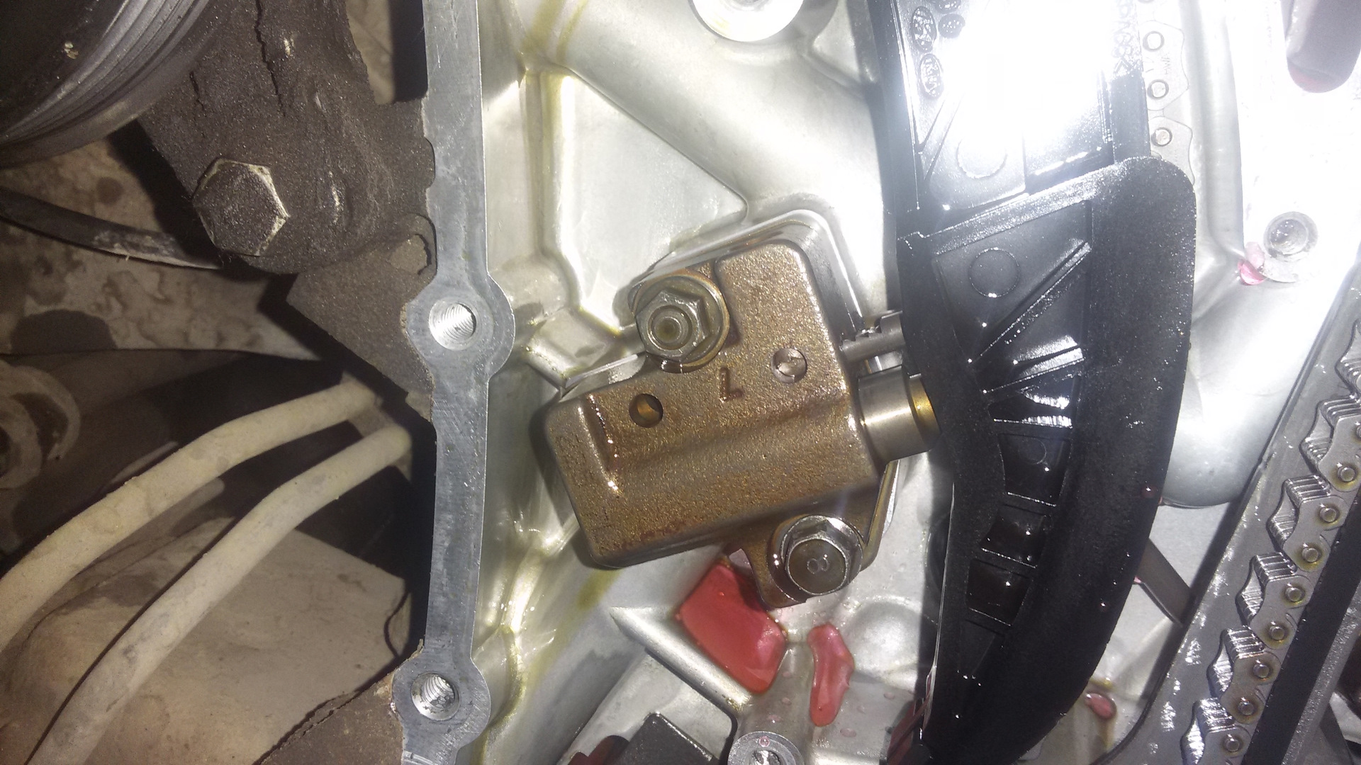

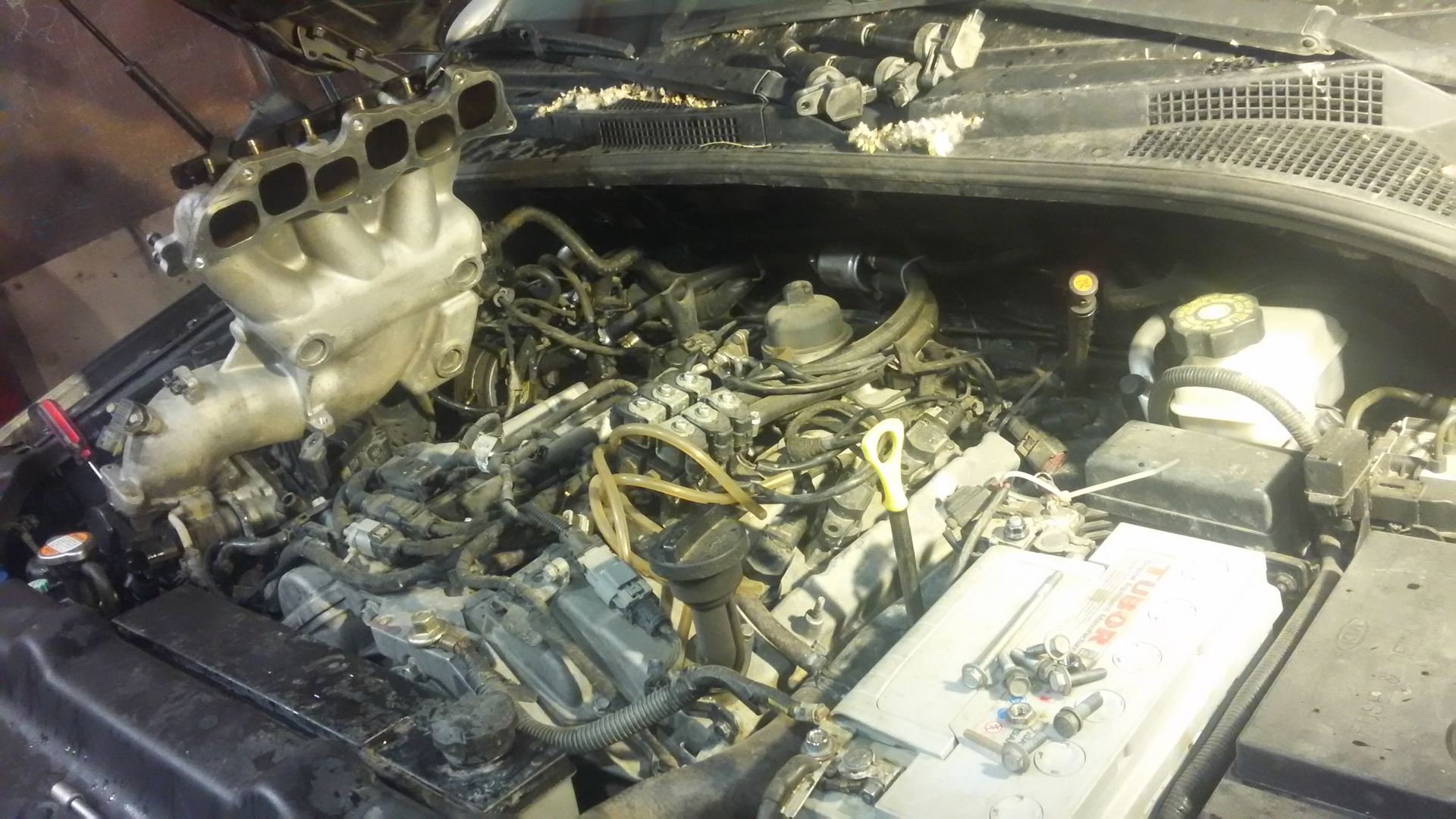

В понедельник прихожу после основной работы, и часа за 4 разбираю мотор, по накатанной схеме. Долой клапанные крышки,
долой поддон, долой переднюю крышку.

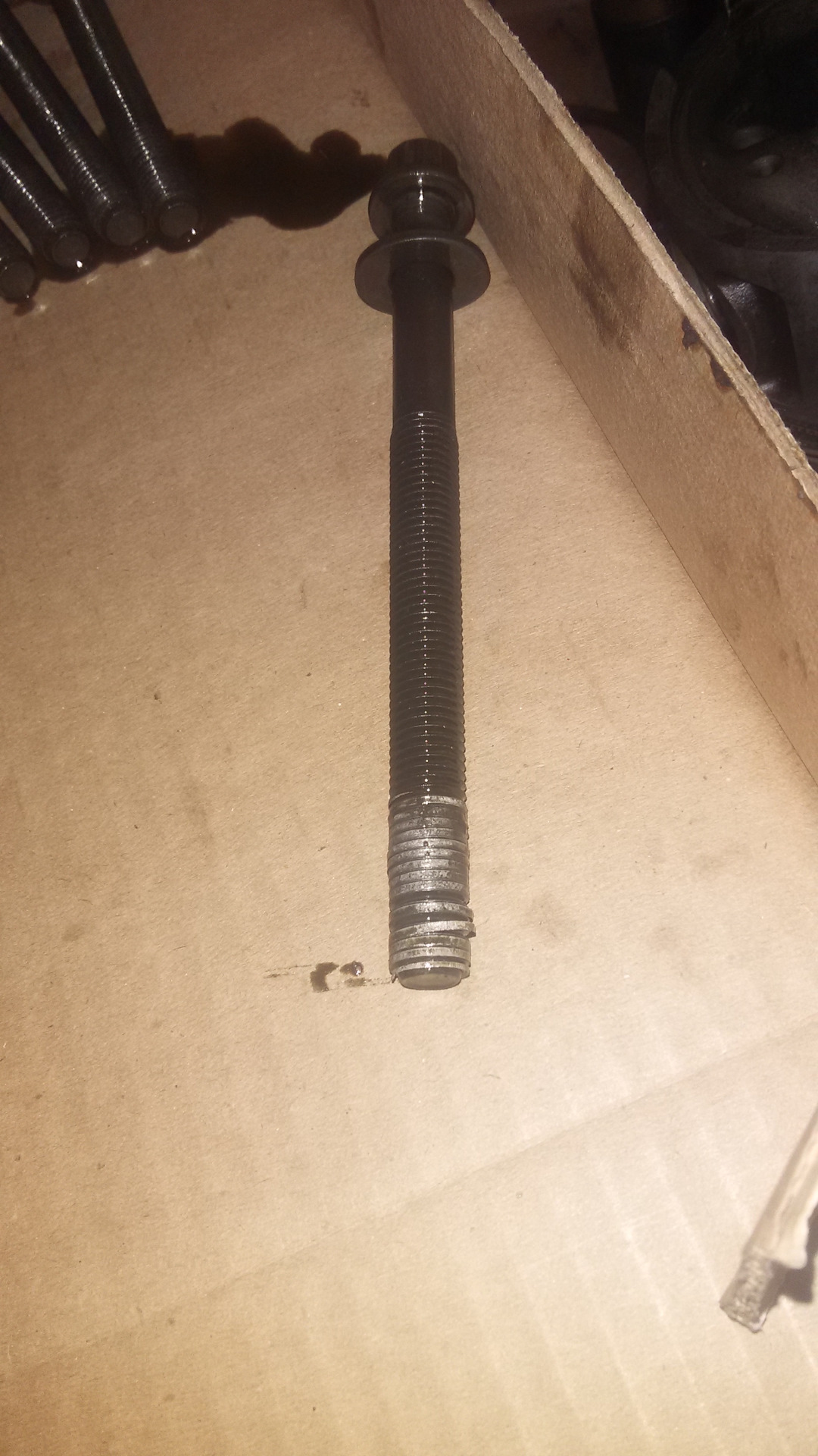

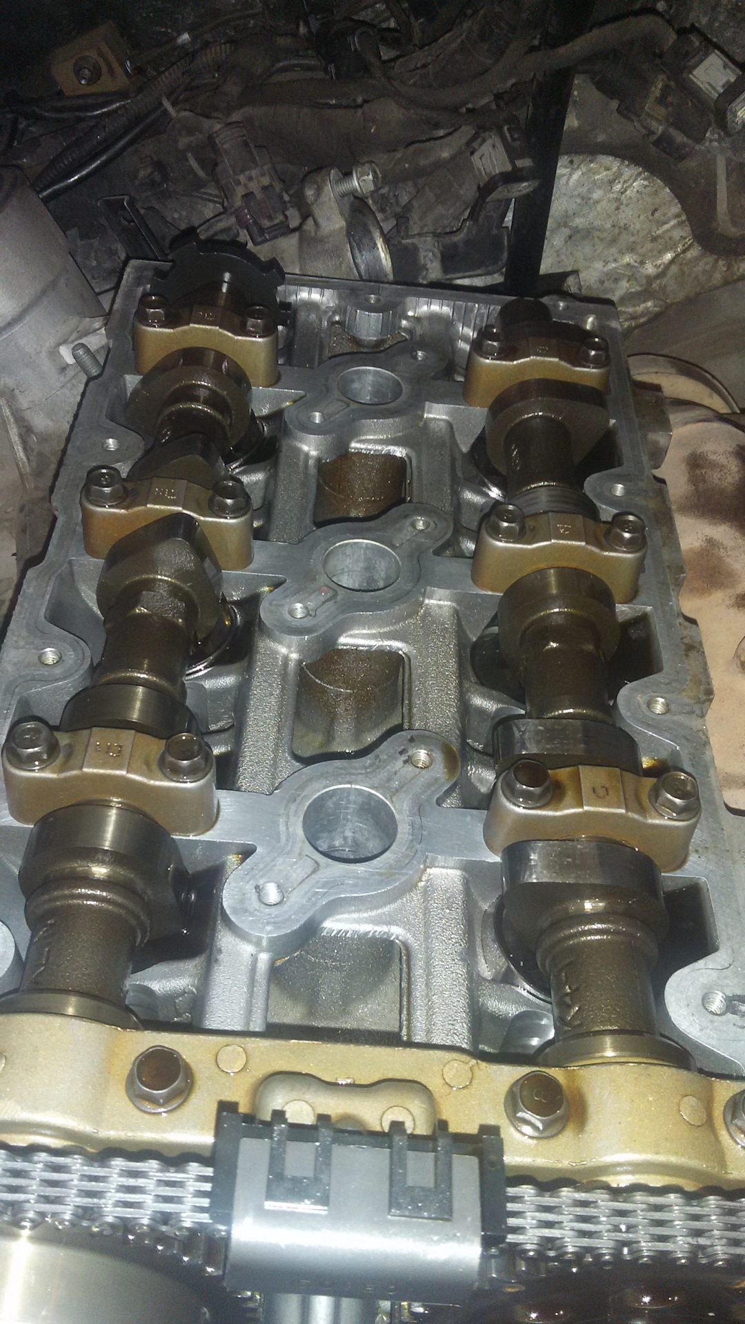

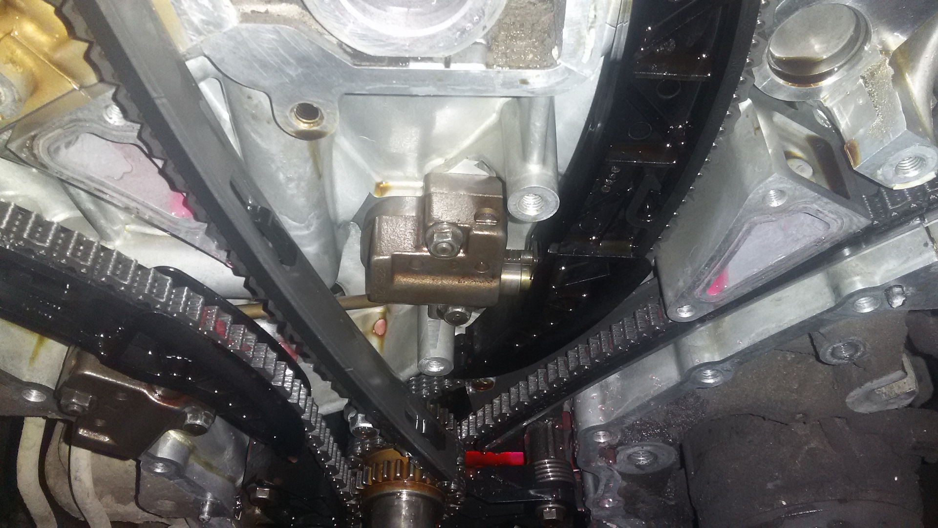

Снимаем цепи, снимаем распредвалы, откручиваем головку. Хм… нормально затянуты оказались только первые два болта, а дальше как-то не очень… хотя закручивали по книжке, фирмовым динамометрическим ключом, вот только я скроился, и не стал покупать новые болты. Вот и привело кроилово к попадалову, все как я люблю! :(
Прокладка пробита с двух сторон на 6м цилиндре
один из задних болтов вышел вот в таком прекрасном виде!

Да, грустно. Эти болты затягиваются до предела текучести, поэтому по сути они одноразовые.
болт может потянуться, но резьба то тут не виновата. Тут виноват сплав, из которого сделан блок.
Перед установкой этих болтов повторно, я их все измерил, и проверил калибром — никаких подозрений у меня не возникло.
Согласен, с резьбой что-то не так.
