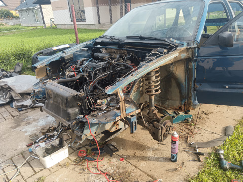

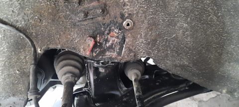

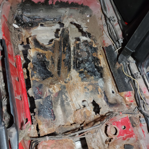

Итак наступила весна 2016-го.Озадачился поиском ещё одного пассика для папы.Негоже пенсионеру на семёрке жигулей ездить на дачу.Надо чёто, где руль полегче рулится и педали полегче педалятся.Пару месяцев смотрел варианты и натолкнулся на вполне приличный.Кузов в идеале, только салон засраный.И самое главное кондей есть и рабочий.Теперь завидую папе летом в жару.На моём пепелаце прогнили "кингстоны", прям вокруг заглушек резиновых.Оставил тачку сварщику и пока обкатывал папин.Залечил вовремя, как сварной сказал.Но и это ещё не всё, через пару месяцев обнаружил трещину на правой чашке.Печалька однако.Отдал знакомому на замену.Он красавец поменял так, что даже развал не ушёл.Цвет однако другой под капотом.Так же подтекало лобовое и я его заменил нафиг.По осени взял неделю отпуска и на даче снял ковры, три дня их сушил.Пока сохли замазал полы мастикой в два толстых слоя и открасил подкрылок с чашкой.И вот слава богу всё сухо и комфортно до сих пор.Осенью по случаю замутил китайские фары HERA.Свет на наших пассах отстойный, это все знают.Эпопея с HERAвыми фарами затянулась больше, чем на полгода.Об этом в следующий раз поподробнее и с фото.
Volkswagen Passat 1992, двигатель бензиновый 1.8 л, 90 л. с., передний привод, механическая коробка передач — кузовной ремонт
