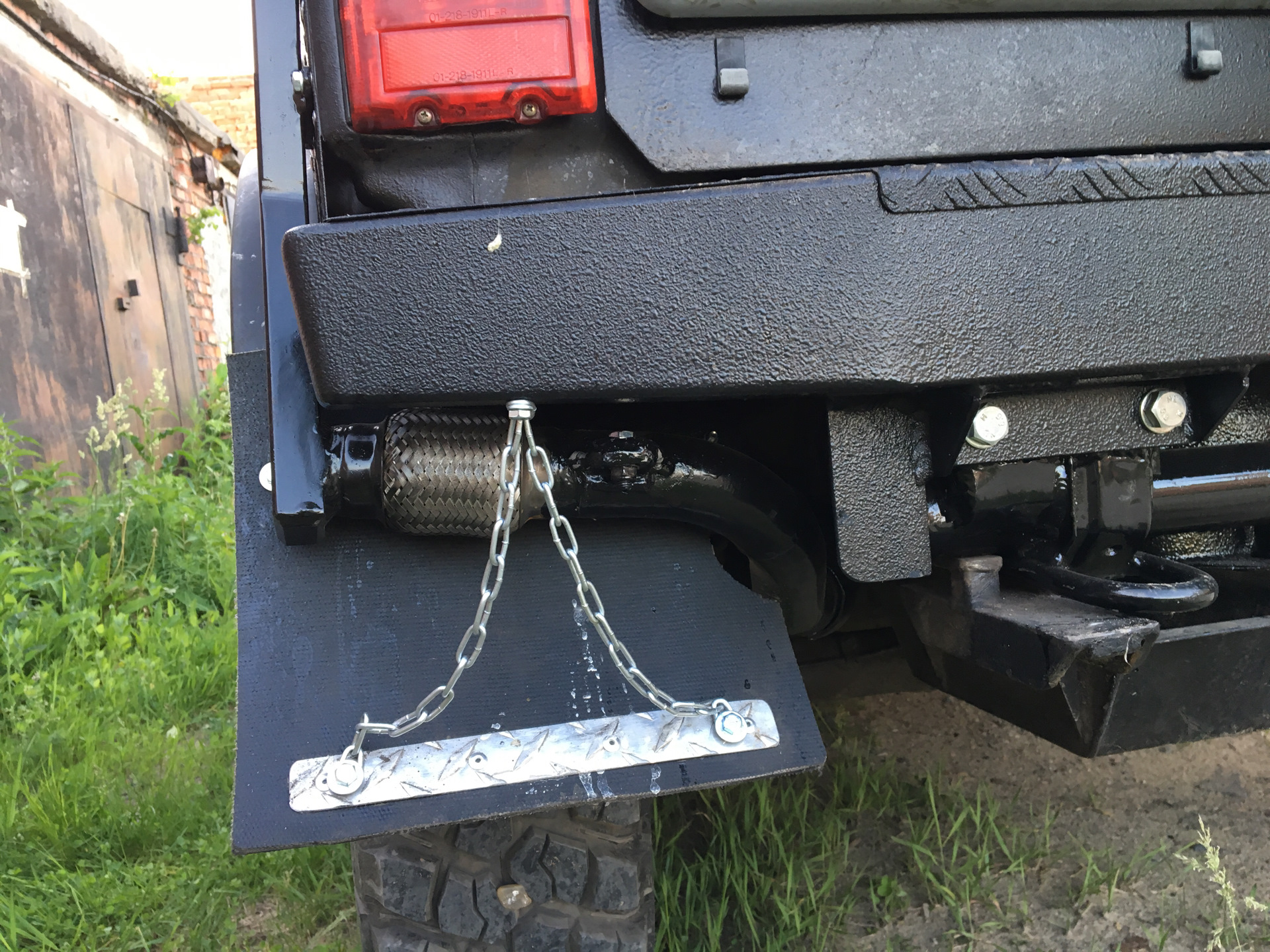

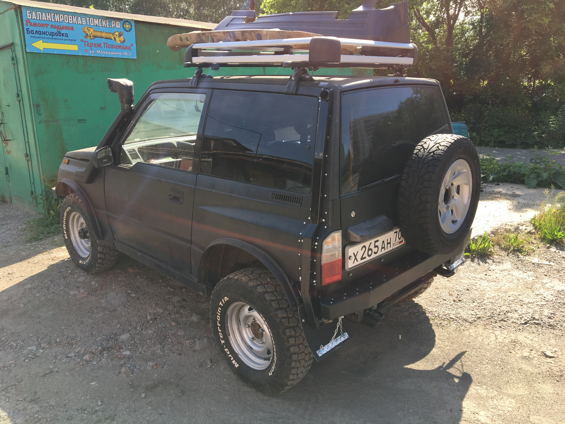

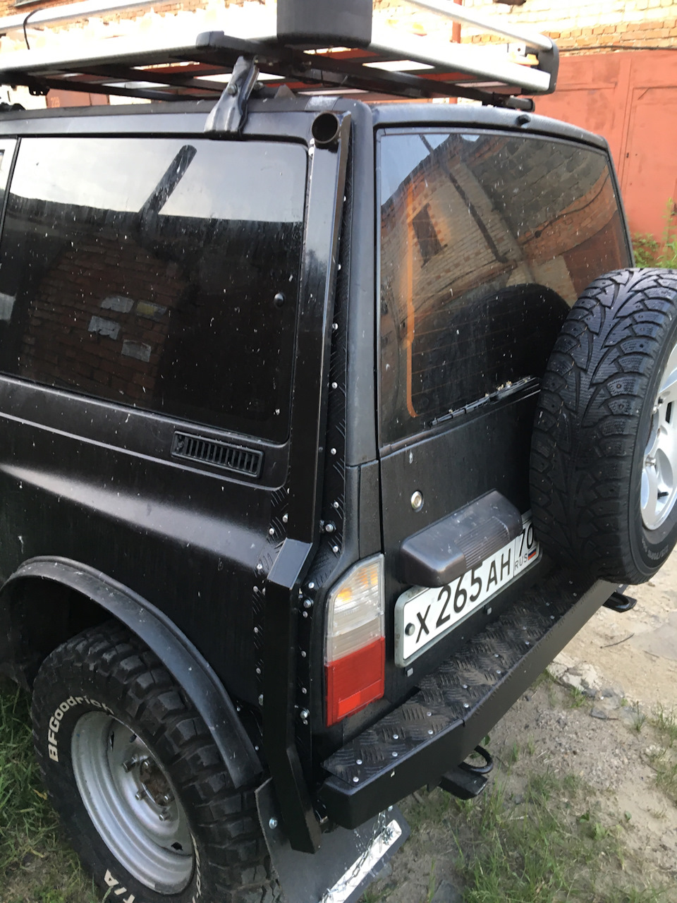

Выхлоп теперь идет на крышу — алюминиевая пластина под ним не сильно греется, но вибрация на кузов немного увеличилась.
Вопрос: что делать с конденсатом? Пока думаю в нижней части трубы засверлиться и нарезать резьбу под мелкий болтик — в качестве краника.

могу поинтересоваться — зачем?
В лужах заливало, глох двигатель.
Все будет нагреваться … конец выхлопа касался пластика бампера… пластик оплавился
Зазор между трубой и кузовом сделан + алюминиевая пластина как изолятор и радиатор, вроде пока вокруг не греется
У нас Конденсат есть, после стоянки если погазовать хорошенько, все вокруг мокрое. Пока не заморачиваемся
Прямо через верх вылетает?
Ага. Сегодня весь гараж забрызгал

У меня при -35 во время ночных прогревов, на двигателе 1,6 замораживало когда машина стояла мордой вниз. Это я к тому, что отверстие надо делать как можно ближе к последней банке (При условии уличного хранения зимой или долгих простоев днем, опять же зимой). Как можно большего диаметра. И на повседневке ездить с открытым отверстием. А вот перед пакатушками его глушить.
Зимой без вариантов надо слив.
На всякий случай выхлоп сделан съемным, осенью посмотрим.

Отверстие на ф2мм просверли за колесом, что бы на брызговик не капало
Ага, так и сделаю.
