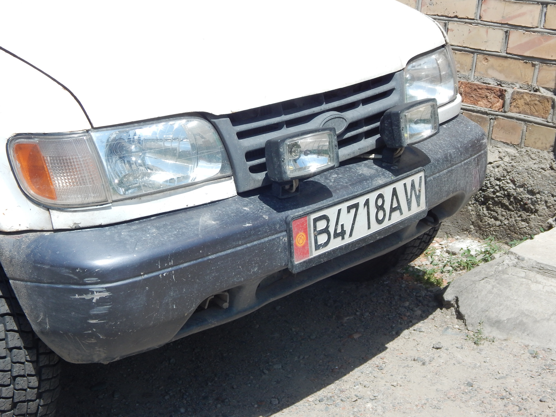

Еще прошлым летом на Фестивале в августе случилась печалька — была обнаружена поломка старых доп. фонариков на бампере — тупо прогнила нижняя часть, куда были припаяны уши крепления. В итоге фонарик "уронил голову". Попытались пофиксить эпоксидкой на месте (холодной сварки с собой не оказалось), но на полпути фонарь снова заскучал и "повесил нос". Был демонтирован сначала болезный, а по приезду для соблюдения симметрии и второй собрат. На память остались только фото с покатух:

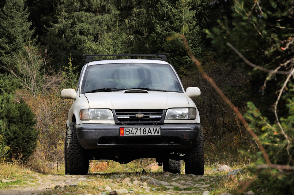

После внедрил, как временное решение, валявшиеся еще с мазды диодные фонарики в роли ДХО. Влепил в решетку, чтобы не заморачиваться особо.
Выглядело примерно так:

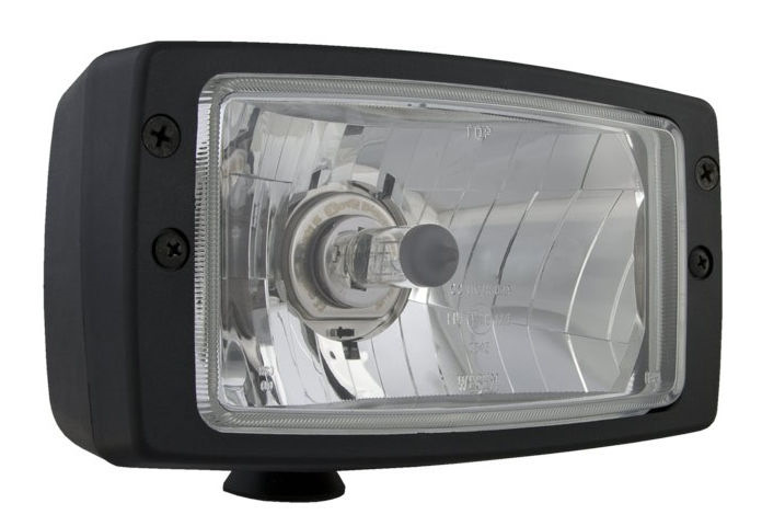

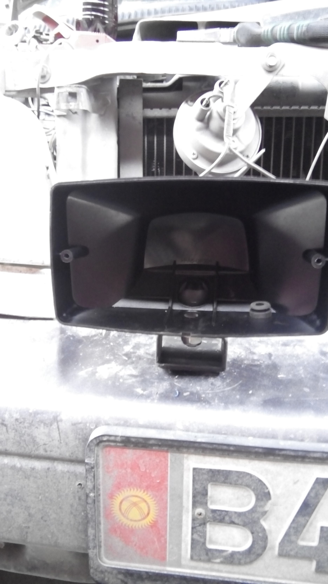

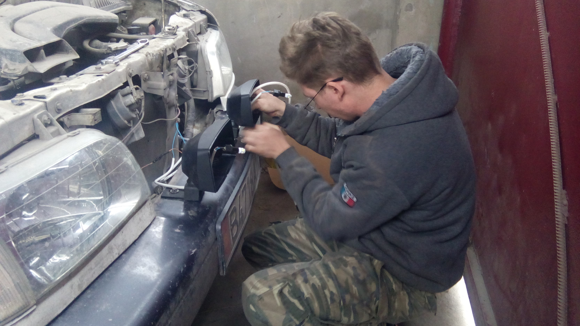

И вот с некой оказией достались мне фонарики Wesem Zetor в топовой их комплектации (прозрачное стекло+габарит)

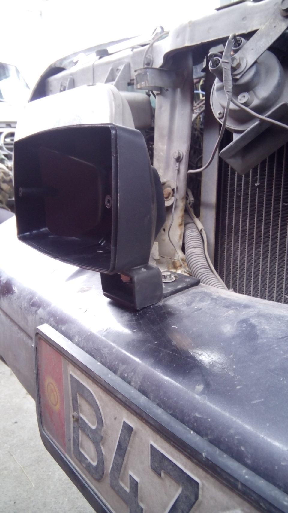

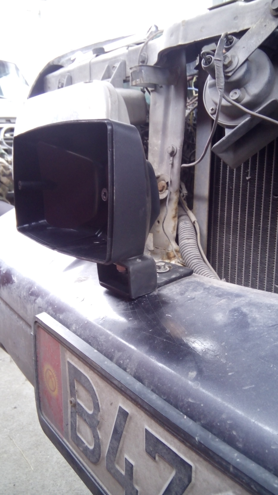

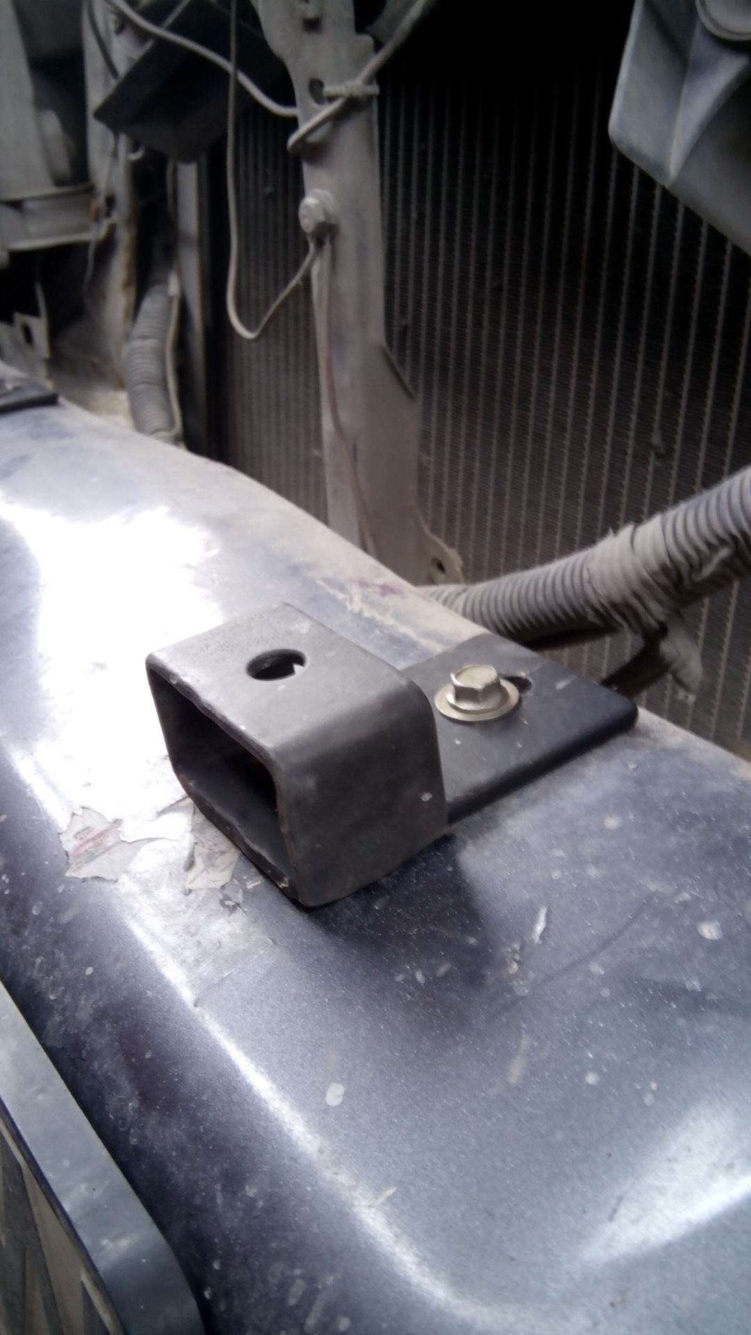

Доооолго лежали они и ждали своего часа. За между делом попросил отца замастрячить новые крепежи, т.к. от старых фонарей не подходили.
Ну и понеслось:

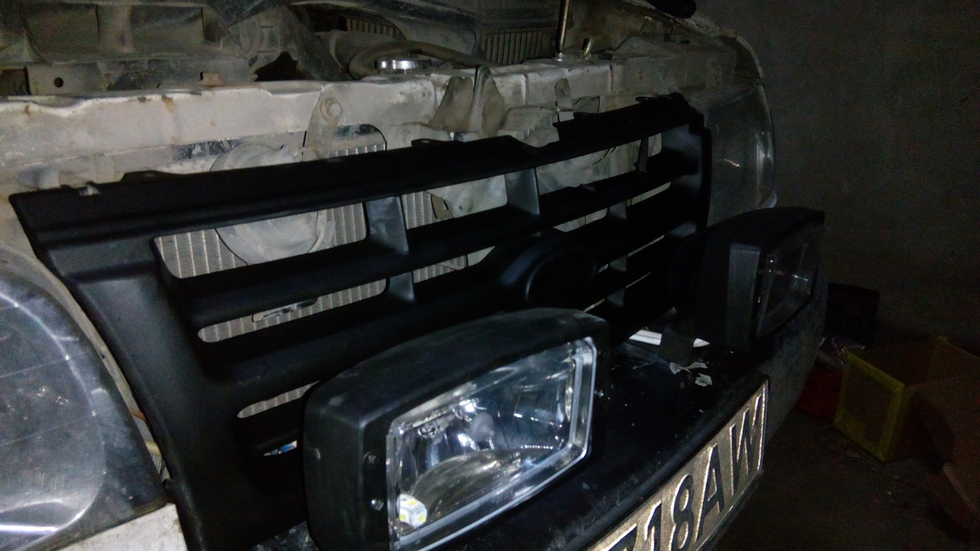

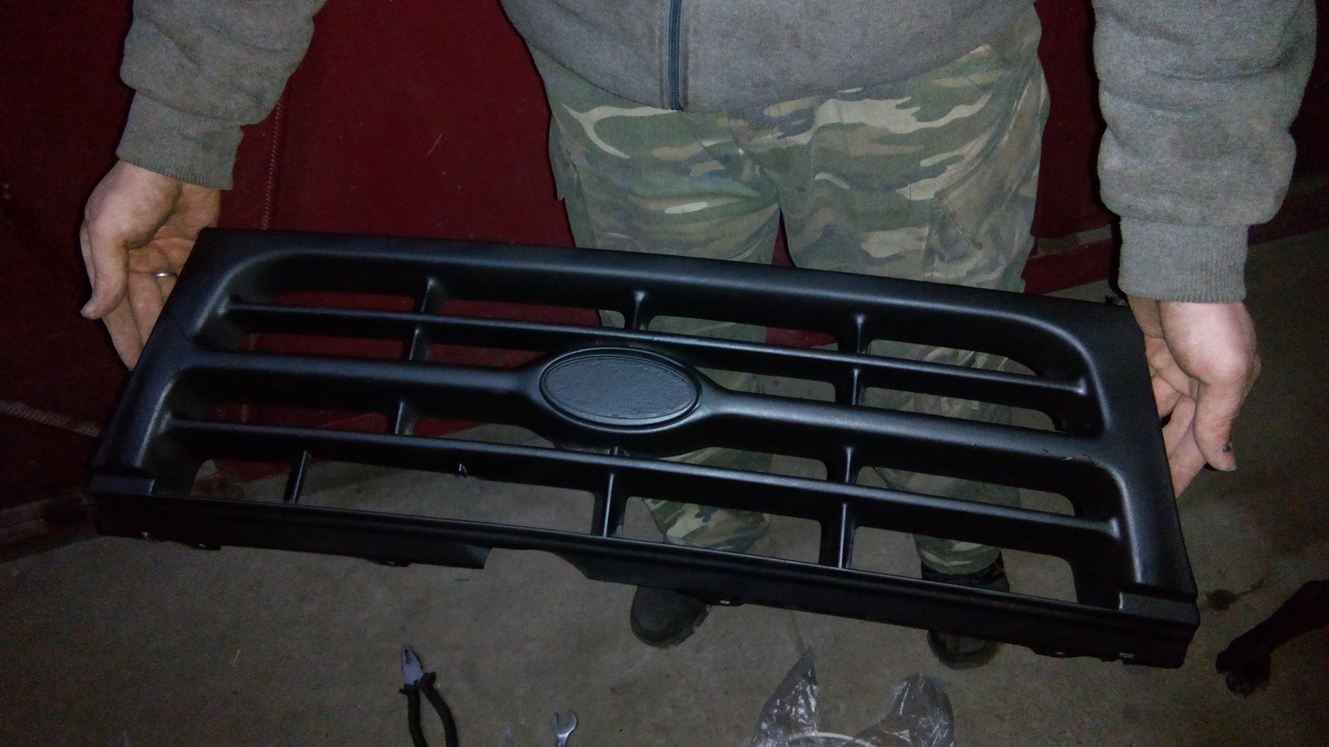

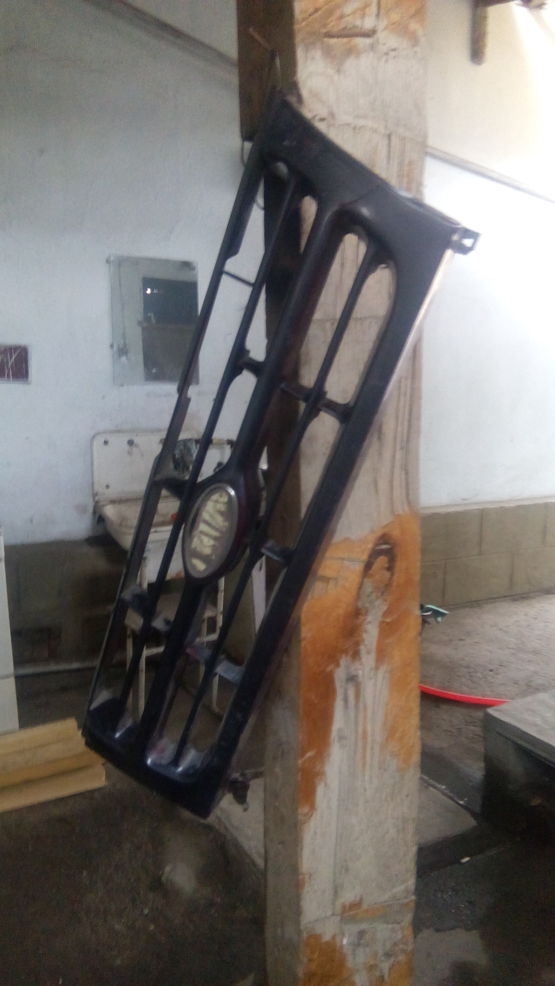

Заодно, пока была снята решетка, было решено оную дунуть антигравом с целью придания чуть большего эстетства:

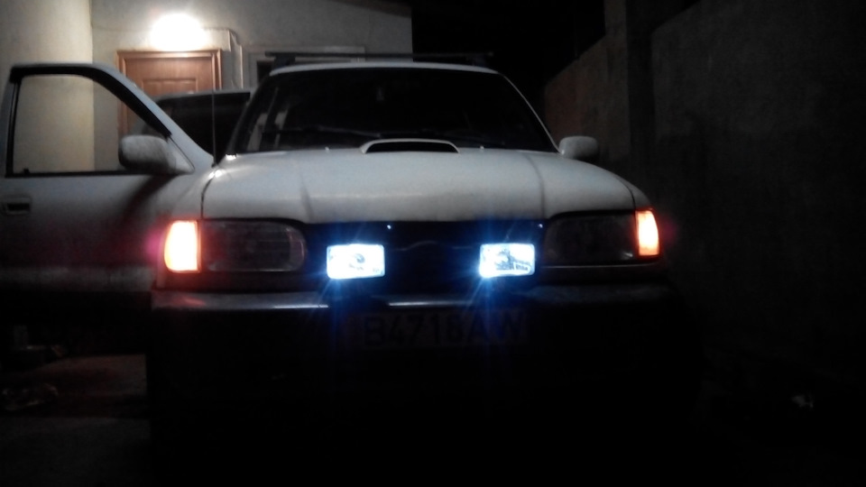

Ну и результат:

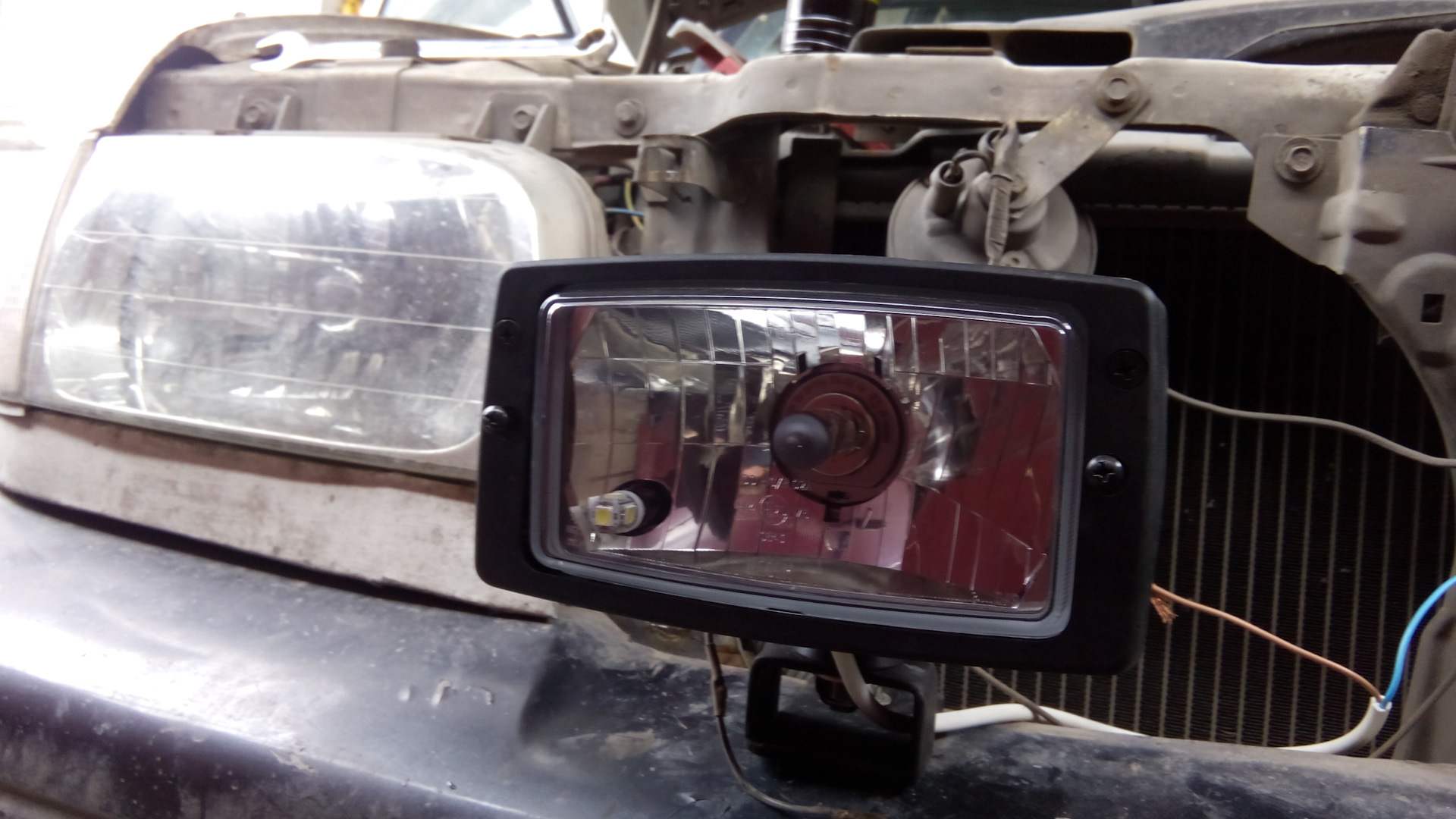

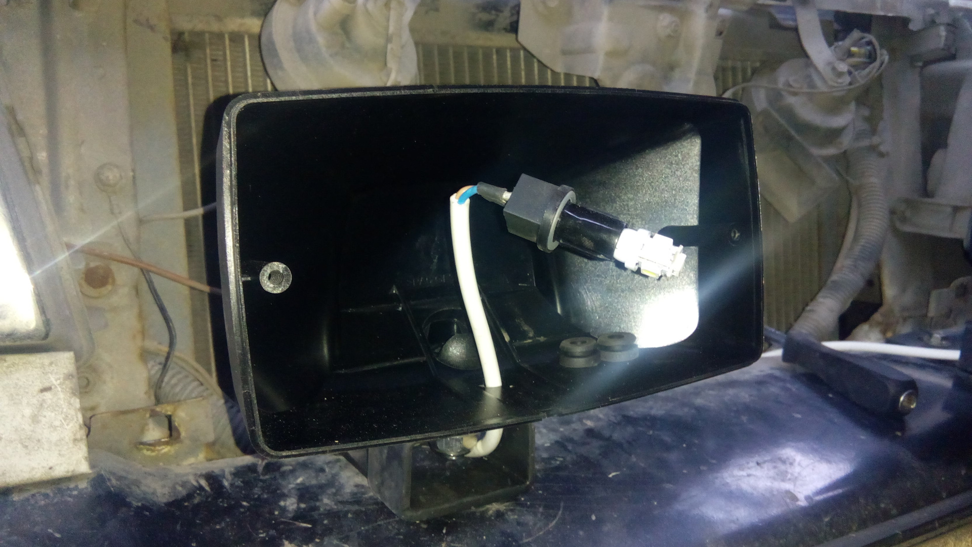

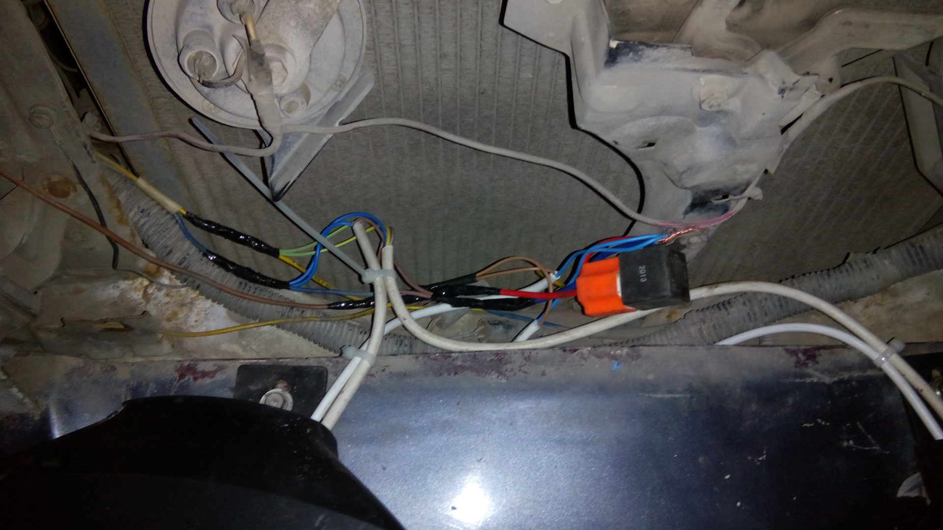

По части проводки.
Габариты (диоды) выступают в роли ДХО.
Ближний на допах включается со штатной кнопки включения туманок.
Дальний — вместе с основным дальним, т.е. "фарю" теперь сразу в 4 глаза — очень образумливает многих любителей ездить ночью с дальним, коих у нас что-то стало очень много с недавних времен.
Подумываю в разрыв управления реле ближнего воткнуть нормально-замкнутое реле которое будет тушить ближний при включении дальнего, но пока только раздумья. Не охота портить весь фен-шуй, который я там навел…

Збс. Шильду ток зачем закрасил? :D
Дык ты видел в каком она состоянии? Это ж пипец какой-то… проще замазюкать нах… А вот сбацаю новую решетку, туды уже и другую шильду прицеплю
