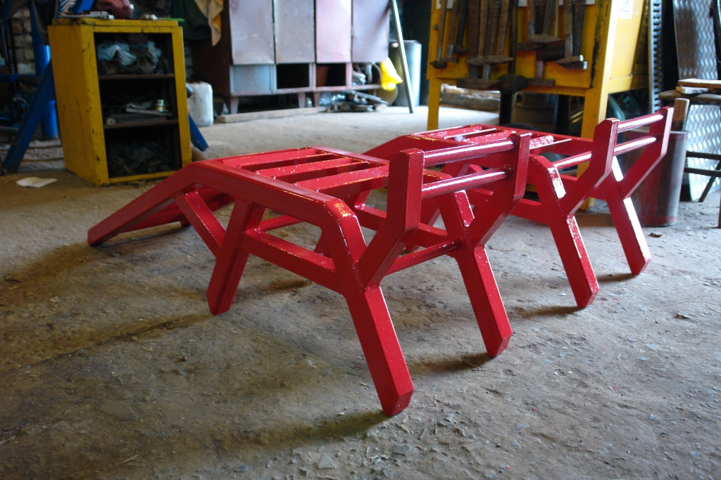

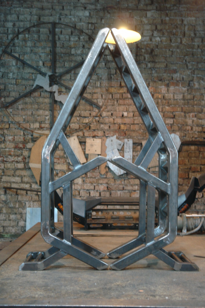

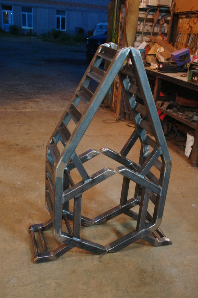

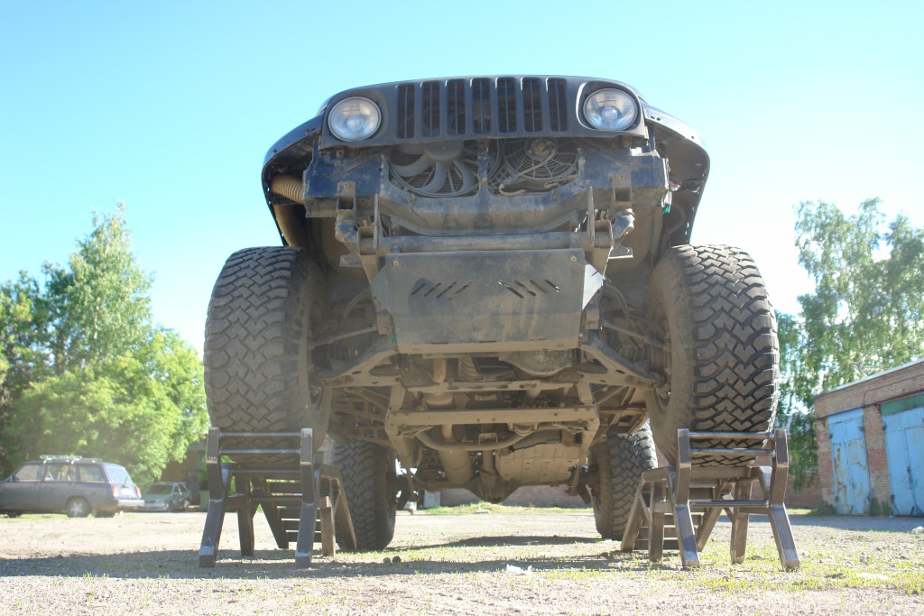

Сварил себе пельмени мини эстакаду.
В общем то, изначально предполагалось это для работ с машиной, ну типа там глушители менять/реанимировать, днища подшаманивать, антикор намазать … но, пришло в голову — а можно ли в таком положении автомобиля менять моторное масло ?
Или, сливать масло, а заливать в горизонтальном положении ?

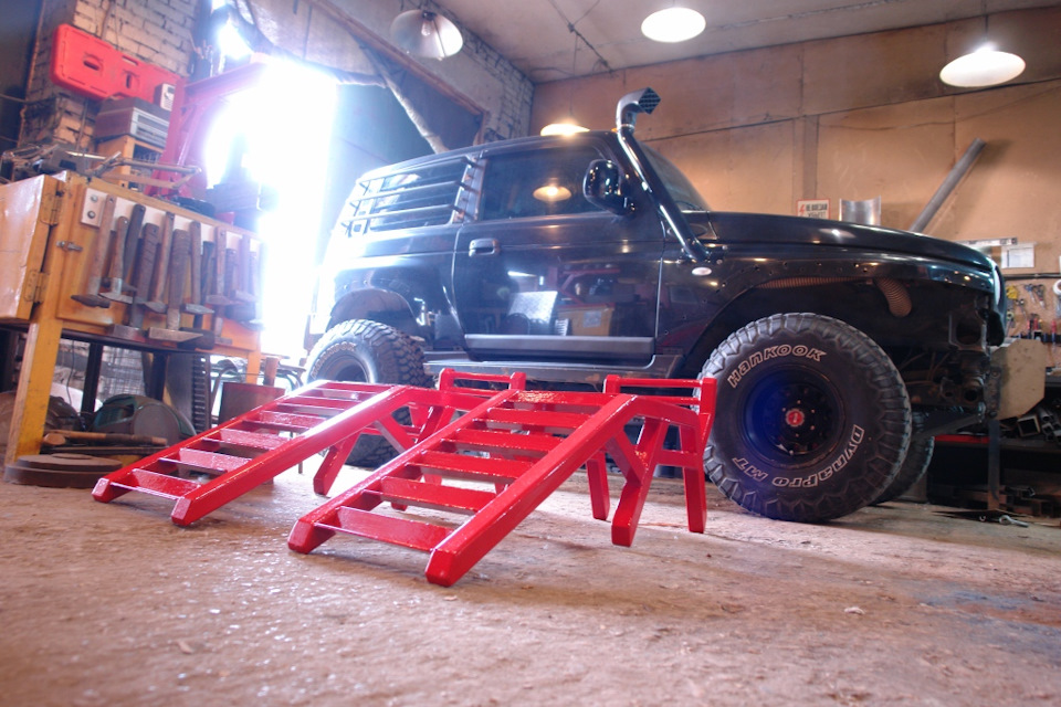

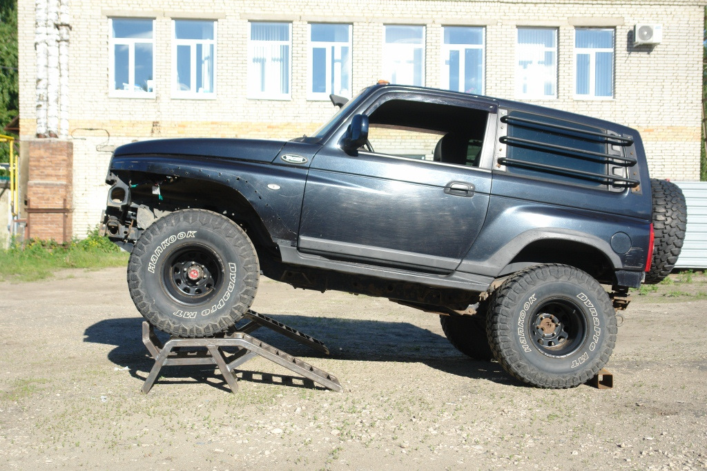

Если сидит низко, то именно с этими эстакадами оторвете бампер.
Отличная работа и идея! Скошенные ножки под 45 градусов для чего, неужели так меньше скользят по бетону?)
А можно схему или чертеж?

Хотя я не понимаю, нафига они нужны при таком клиренсе?
И объясни наконец… По какой сакральной причине ты не носишь бампер?
У меня нет мягкого асфальта.
А бампер, снял пока. Парочку других бамперов делаю по своей машине, под заказ.

А почему опоры острые? Не проваливаются?

Один вопрос, для чего плоскость ножен в рабочем положении не параллельна земле
возможно что бы в грунт въедалась и не скользила при заезде на них
Тогда, если ставить не на грунт наоборот скользить будут

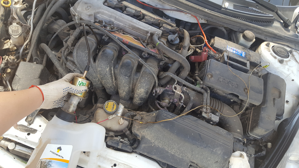

Я так масло меняю, Быстро и чисто)ваше "изобретение" тоже нужная конечно штука, но масло менять намного проще так👇ну это кому как удобно)
не понял, а как это? Поделитесь секретом?
Ответила в личку

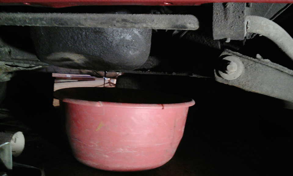

Сливать и заливать норм, у меня ещё выше подобная эстакада. А вот доливать до нормы уже после того как съехал.
А вы что при смене масла каждый раз разное количество масла заливаете?
Если я знаю, что в одну машину у меня 4 литра, а в другую 7 литров, то я столько и залью хоть на каком уклоне. Зато знаю на ровной поверхности по щупу будет все в норме
Я просто забывают цифры))
О как. Так редко меняете масло? :)
Раз в 5- 7 тыс на Тагазе. Просто машин обслуживают целый парк)

Менял на своей, но с домкратом. Потдомкрачивал, откручивал пробку с фильром, потом опускал и ждал когда всё сольётся. Снова поднимал, закручивал фильтр и пробку. Опускал и заливал масло.
Так что как по мне, то лучше хороший домкрат на пару тонн.

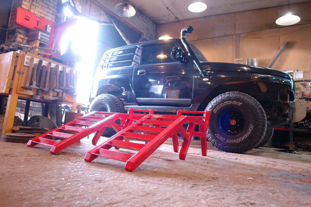

Я достаточно много обдумывал алгоритм изготовления и эксплуатации, по этому уверен в безопасности своего изделия. Мне ж самому под ним работать.

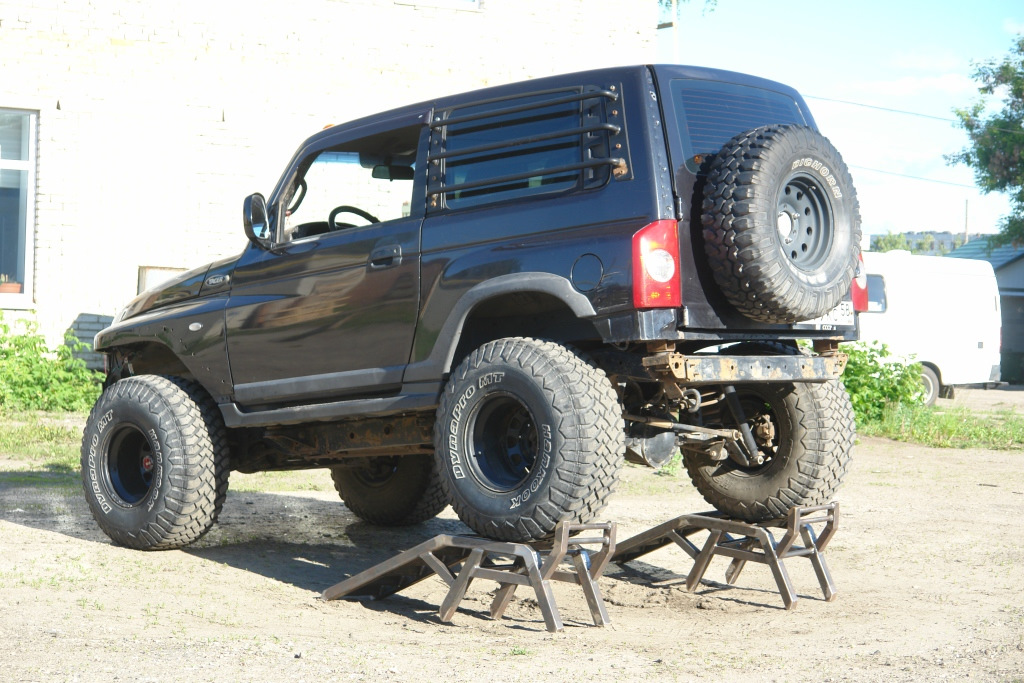

Для пузотёрок слишком большой угол въезда, прощай губа, а то и бампер ))
Все зависит от положения маслосливной пробки и наклона движка в состоянии "на козлах".
У меня друг как раз варил себе такую штуку для замены масла — мотор поперечный и пробка аккурат сзади. При задирании морды пробка становилась самой нижней точкой и сливалось на полстакана больше, чем при горизонтальном положении авто.

Я бы еще добавил торцевые бордюры для предотвращения срыва с эстакады.
Отлично)
Каков примерный вес одной секции?
Хорошая работа. Очень понравилась. А можете поделиться чертежами? Тоже хочу сделать, давно ищу альтернативы, а у вас прям как мечте в реальности. Можете св л\с, спасибо.
Чертежей нет. Вот здесь есть размеры — www.drive2.ru/b/476231472412360908/

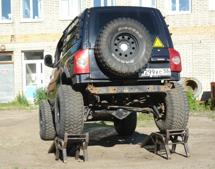

Что касается слива масла в таком положении, то для авто с поперечным расположением двс и пробкой в задней части поддона (как на моем Volvo XC70))) — так даже лучше сливается, чем при горизонтальном расположении.
Gae4ka666
это что такое, расскажи пожалуйста. Очень заинтересован, так как не хочется искать эстакаду или варить вот такой агрегатище который негде хранить.
Я в принципе понял что стоит какой-то насос. Но какой? Масло ведь густое довольно, и некоторые и сгореть могут. Да и менять надо масло на горячую, не расплавится ли трубка в двигателе?
Ответила в личку)

HEP-02A, он для бензина так-то
И Что?Как это мешает ему качать масло?горячее масло жидкое же…отлично качает
Что за негатив? ))
Просто я эту ерундовину не решился поставить на свой vdub, начитавшись отзывов, как он мрет от перегрева и от первой же воздушной пробки, так и лежит 6 лет в шкафу не распакованный. Хотя… с маслом любому насосу за счастье работать.
Где негатив?😂просто поинтересовалась что мешает ему качать масло)
