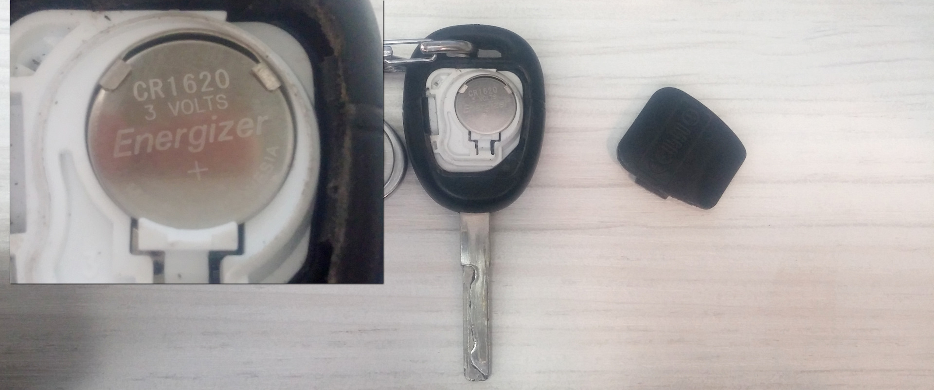

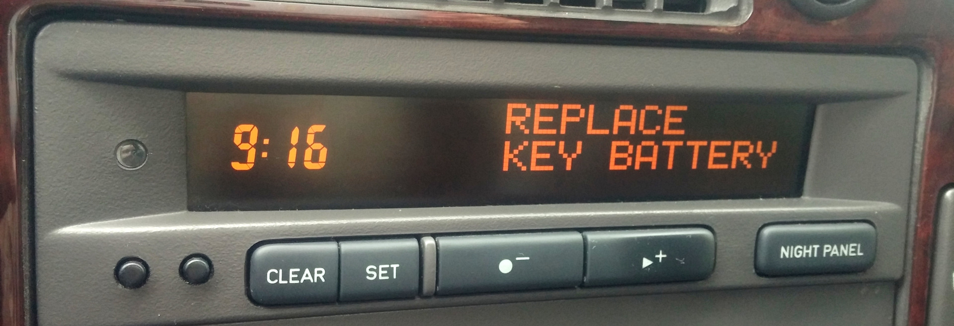

Но что-то там у "мастера минутка", пошло не так. Если в брелках для 9к батарейка была заменена на раз-два-три. То здесь ничего не получилось. Не смог "мастер минутка" и дабы не сломать там ничего, вернул мне мой брелок. Я был в шоке.
Шляпа какая-то!
В чем там секрет? Кто сам менял? Подскажите.
Вот, блин!
Вскрыть получилось. Гвоздиком и канцелярским ножом.

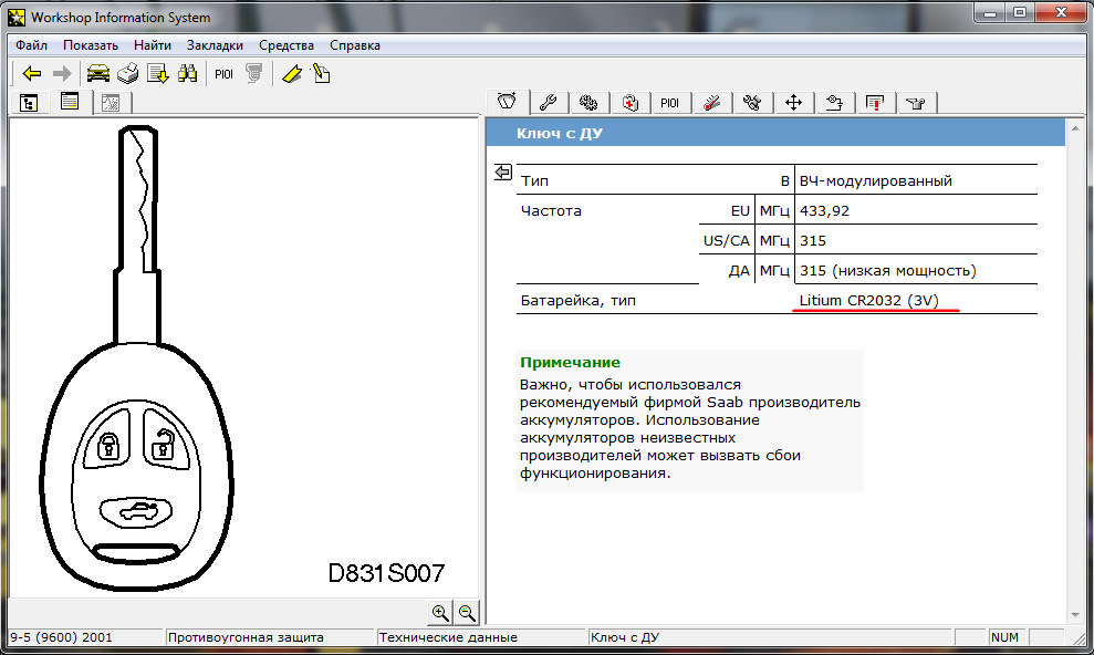

Но! Батарейка там не та, которая в wis указана!
Такие дела.
Всем спасибо за советы.

Жми и тяни, если сломаешь, то все легко клеится не бойся.
Обновил пост.

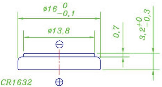

диаметр 20 мм, толщина(высота 3,2 мм.)
да, ты прав. Значит у меня стоит правильная cr1632 =)

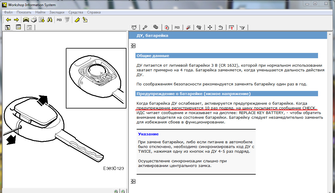

Сейчас читаю. И вижу на первой картинке из wis указано CR1632, а далее CR2032. На сколько я разобрался, первые две цифры — диаметр батарейки, вторые две толщина (без запятой).
Блин, чтож так все запутано-то!
Поставить такую, как стояла в брелке. Элементарно, Ватсон!)
Вроде наоборот. Первые — толщина.
О! Ладненько! Попробую усилие усилить. А на видео, все таки размер 1632.
Я менял. www.drive2.ru/r/saab/4899…age=4#j288230376153051273
Усилие большое. Хитрость в том, что на крышке язычек, тебе его надо нажать и выталкивать крышку вверх.
Посмотрел, походу я батарейку не ту поставил. (тоньше) Но пока работает (5 лет уж)
Т.е. как ломиком?
Да, именно так
Я так делал. Не получилось. Похоже там засахарилось. Может вдшкой брызнуть?
Думаю не вд, а спреем для электроники или т.п.
Хотя наверняка суть одна)
По инструкции, нужно вставить в отверстие тонкую шпильку D=1.3mm и нажать внутрь и ВНИЗ. Дальше аккуратно снять крышку. Вроде всё. Сборка в обратной последовательности)
