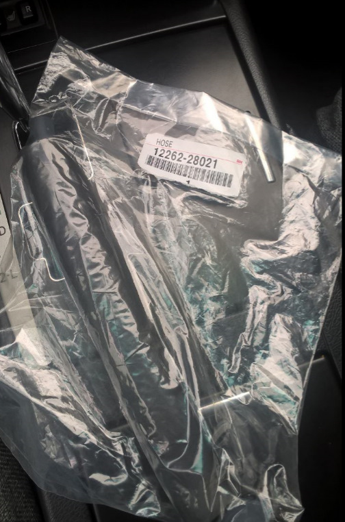

До этого я заметил что у меня был треснутый шланг картерных газов, ну думаю методом тыка поеду заменю его, может из за него это все происходит . Поехал, купил, поставил .
при снятии старый шланг вообще оторвался .

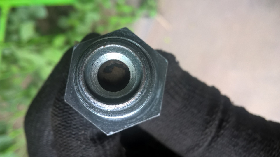

Заодно почистил клапан, один дровчанин как то говорил что на клапанах у всех маркировка цифра 5 стоит, как ни смотрел 5 у себя не увидел .
