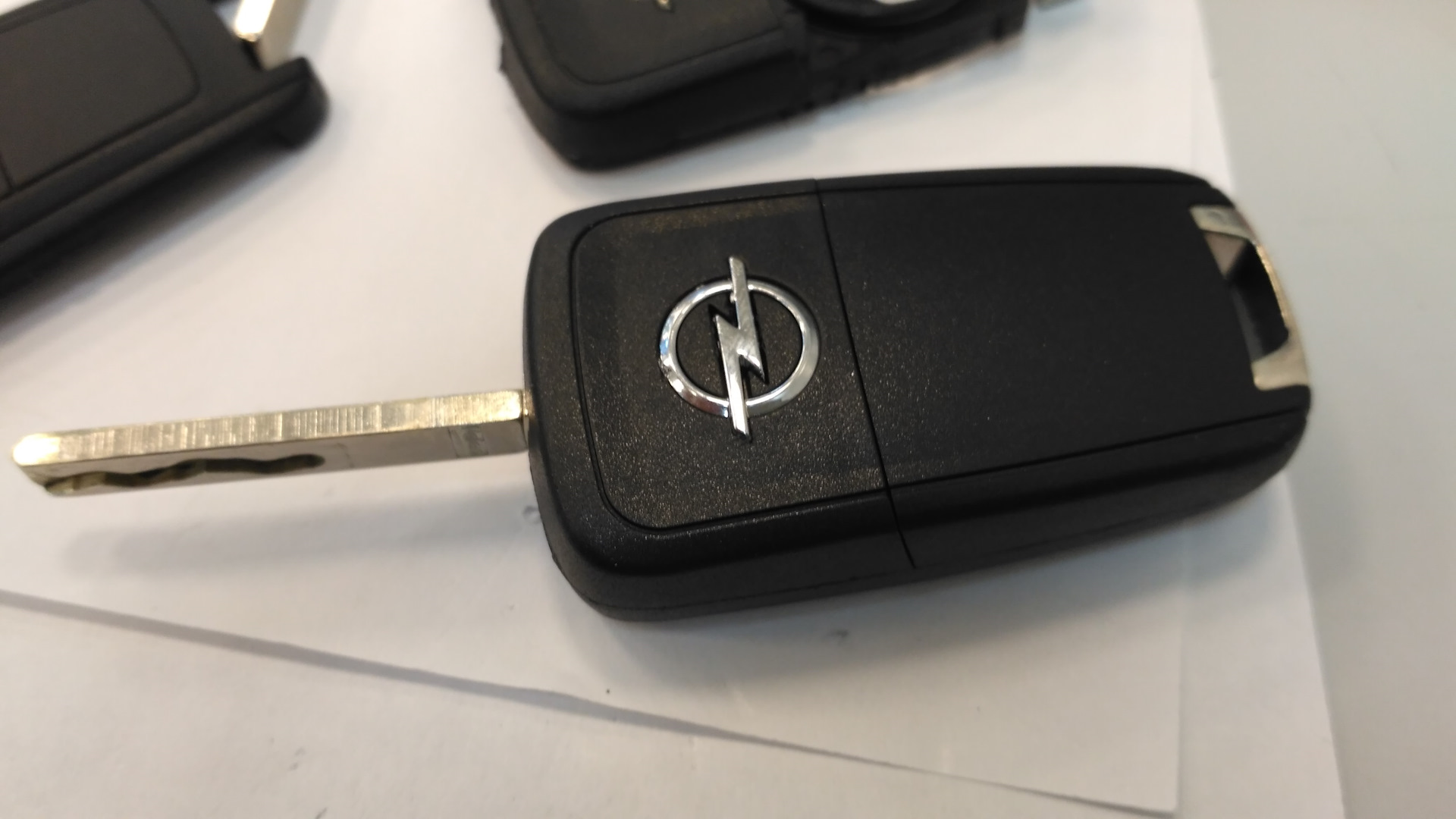

Купил на Али корпус ключа, так как у моего давно сломалась фиксация и хотелось это исправить. Родной корпус ключа склеин, так что разобрать его можно один раз. Аккуратно, чтобы не повредить плату, разбираем старый корпус и переставляем плату и болванку ключа в новый корпус. Я ещё и пружинку взял из старого- китайская показалась слабой. При сборке пружинку надо провернуть пару оборотов "против часов", чтобы ключ выкидывался.
