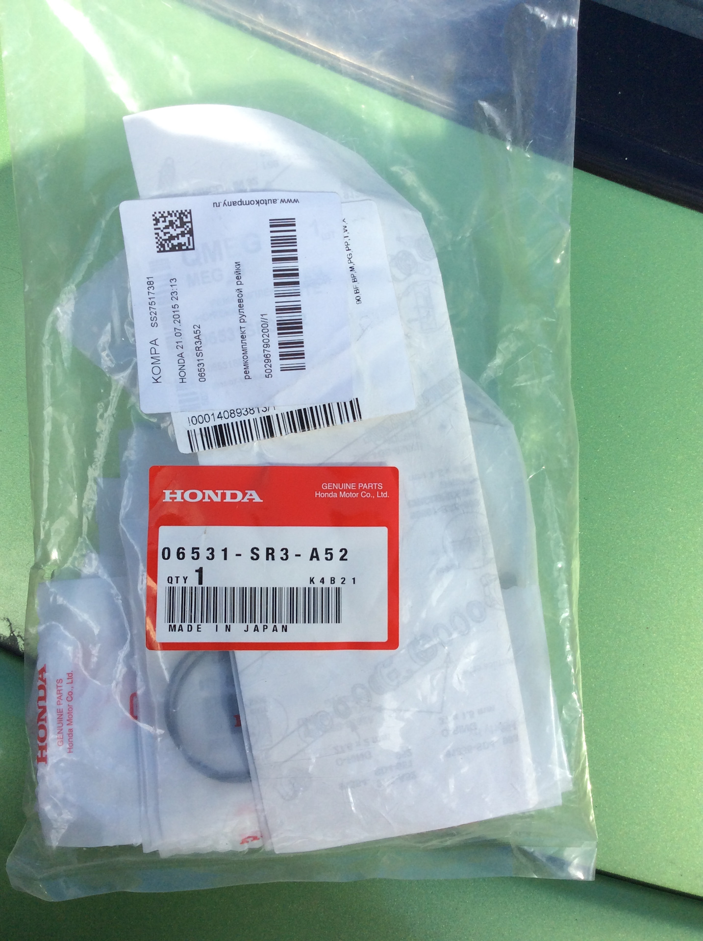

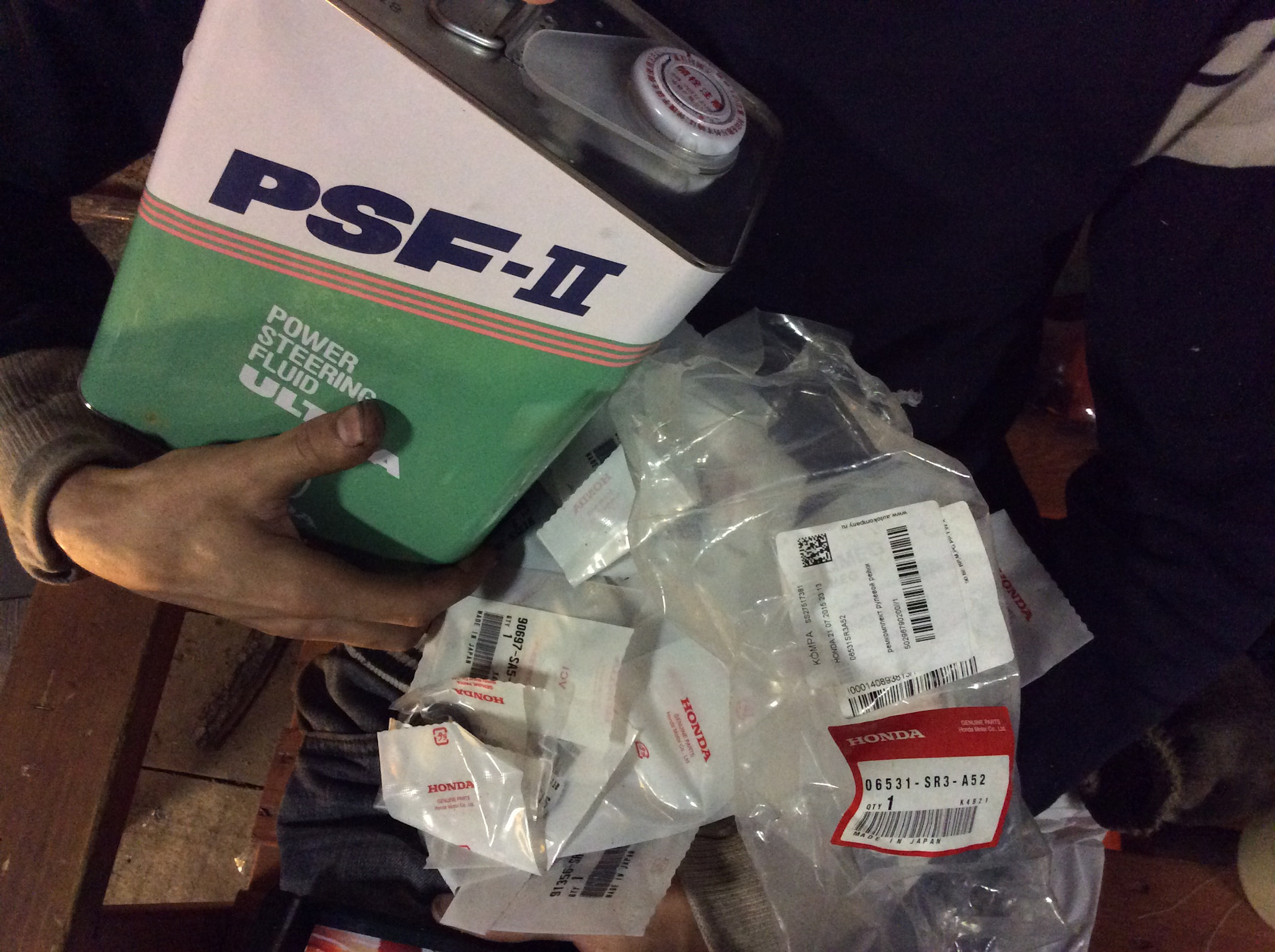

Вердикт был печален: либо искать другую рейку либо мы покупаем дорогостоящий ремкомплект, ещё часов 6-8 проводим под машиной и вуаля: шанс 50/50 что всё будет нормально, не будет каких-либо подводных камней, ведь рейку то мы не разбирали, естественно сославшись на добросовестность и осведомлённость ребят и Москвы.
Как бы то ни было я решил пойти по-второму пути, благо Оригинального масла Honda PSF у меня оставалось достаточного количества, я решился, заказываю.
По-приезду ремкомплекта примерной стоимостью ни много ни мало, а именно ~5 тысяч рублей ( если быть честным 4660 =) к нам приходит данная запчастюлина, при беглом осмотре она совершенно не внушает доверия, какой-то оборванный пакетик который никак не сможет спасти мою ситуацию.
После приезда зч мне понадобилось ещё два-три дня для сбора консилиума, (не ну не менять же рейку самому, учитывая что я максимум смогу её снять и поставить) и поехали мы все в Артёмин гараж, опять же спасибо ему и Максимке, Олежке за терпение и трудолюбие.

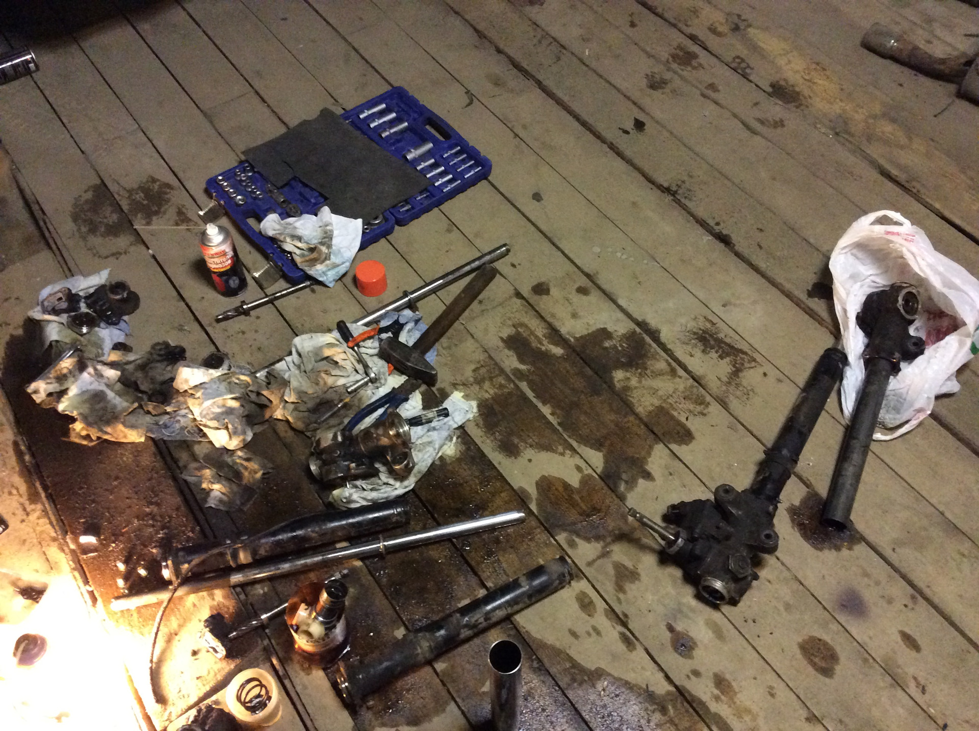

Процедура снятия рейки для нас стало делом привычным, после подоспел Олег, который и вскрывал сие чудо.
Вскрытие выявило то, что дела у меня совсем плохи и возможен вариант остаться в этом прекрасном гараже очень при очень на долго…
Ситуация была плачевна тем, что шток в рейке, покрытый хромом был вовсе не покрыт им — он тупо начал гнить через образовавшиеся раковины на штоке масло бы один хрен да лезло, не смотря на новые сальники и колечки. Было принято оперативное решение: собрать из двух-трёх, да хоть десяти реек одну, нормальную, рабочую. Как вы заметили на фото №2 шёл процесс дербана парочки завалявшихся реек.
И вот, спустя несколько тяжёлых часов, мы победили эту проблему, после прокатки нескольких кругов по городу я могу смело выставить вердикт: рейка восстановлена!

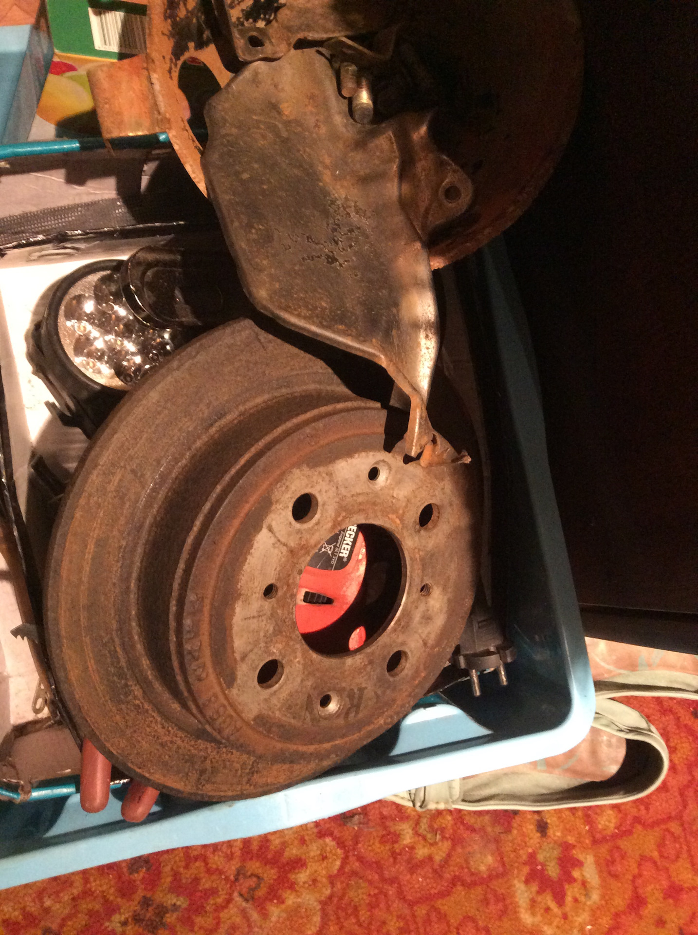

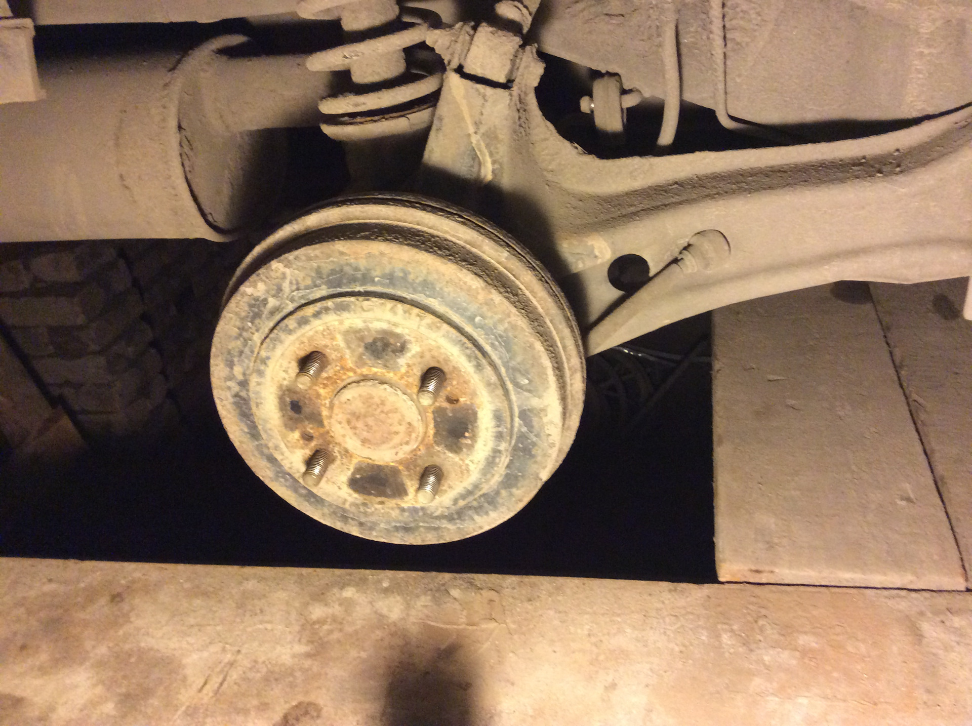

Для полного счастья одной рейки мало, по этому мы возвращаемся в месяц март где я готовился к WCO Meeting. Я считаю, что гармония должна быть во всём, но вот эти вот задние тормоза, а именно барабаны меня дико напрягали.
Благо есть здт с Серого седана, которые были в достаточно, как мне казалось приличном состоянии. Вооружившись крутым китайским инструментом, который у меня благополучно через месяц переломался весь, я начал откручивать всю заднюю подвеску, потому что если менять, то менять продольные рычаги вместе с тросами.
Задние рычаги открутили буквально минут за 40-45, в своё время я слил в заднюю подвеску в районе 15к вместе с работой, так что за это я был спокоен, так же за состояние ОЕМ ушастых и за два года с ними ничего не произошло.

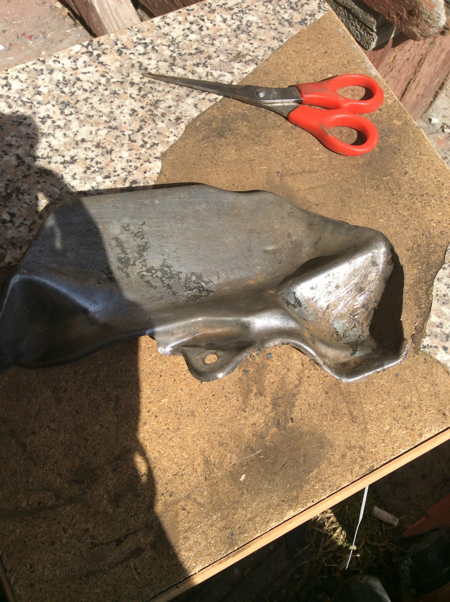

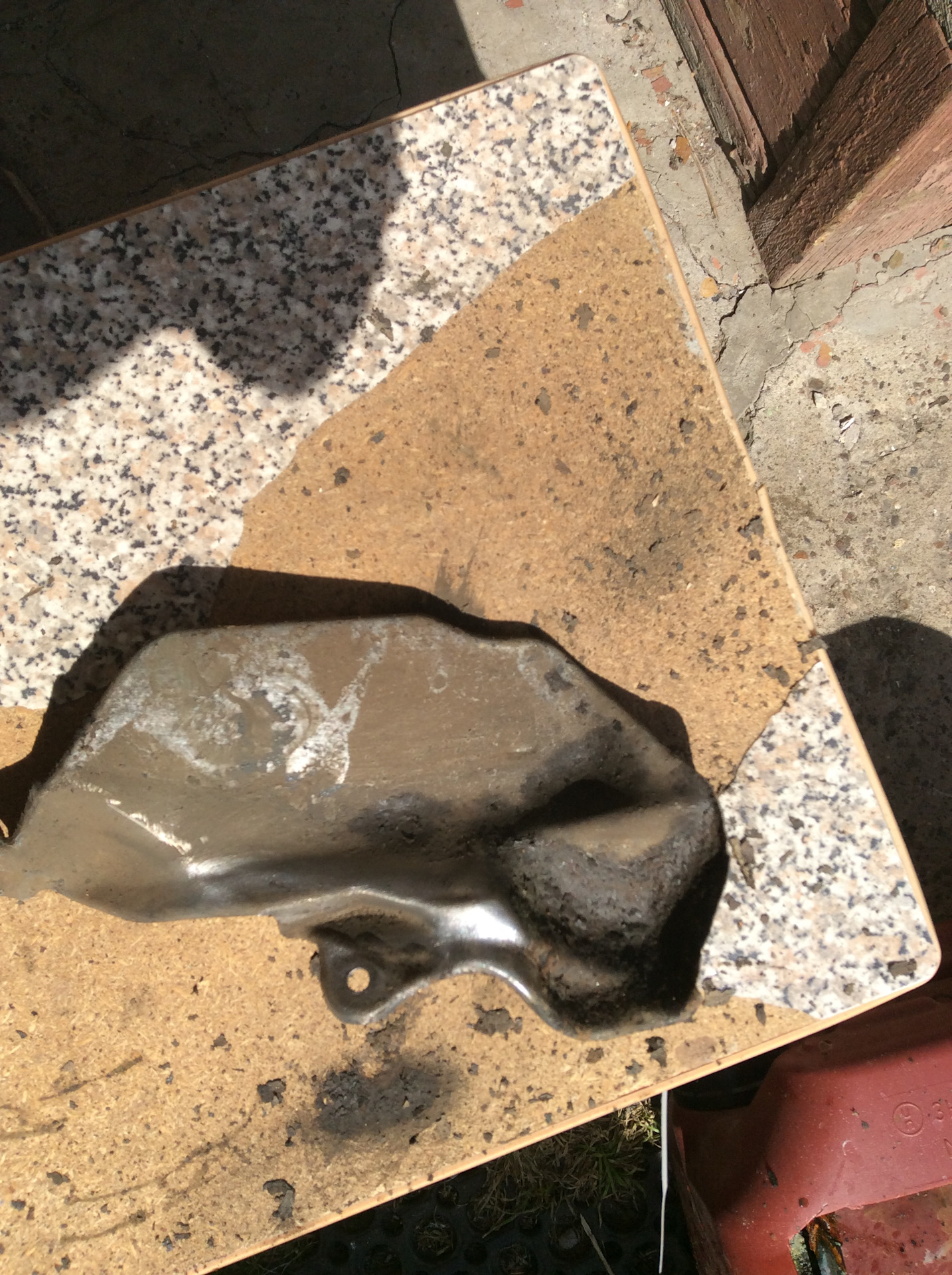

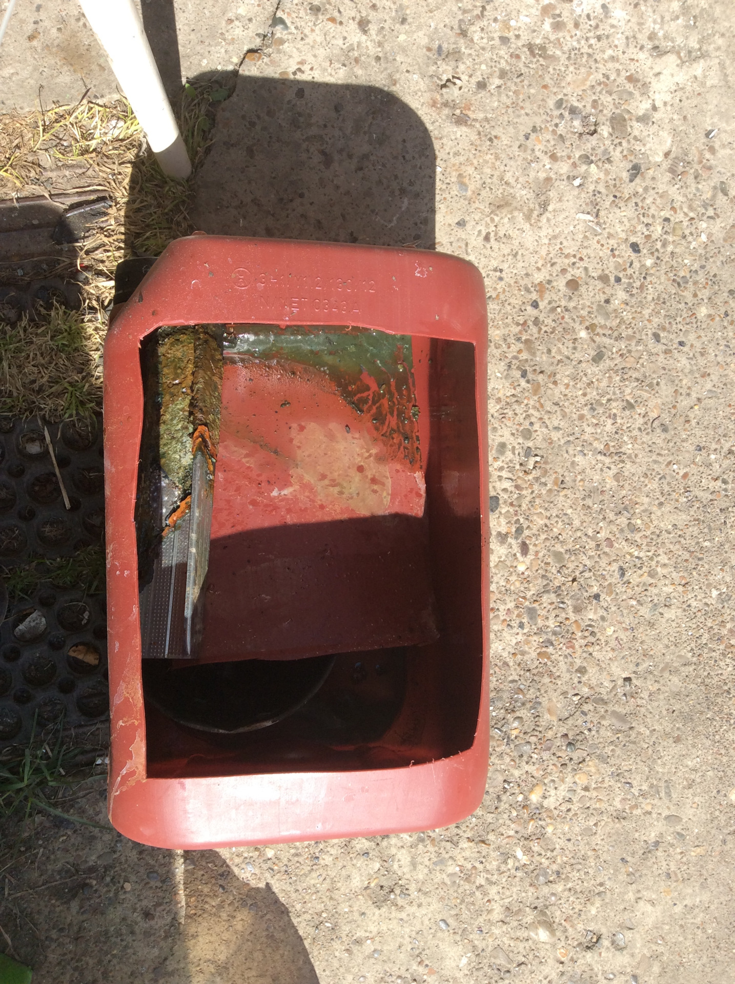

Но мне этого оказалось мало и я решил пойти дальше: Гидролиз, тот самый Гидролиз в курсе химии за 8 класс, который позволяет за копеечную цену и некоторым количеством времени превратить ваш ржавый метал в более-менее состояние. Процесс описывать не особо хочется, потому что его полно в интернете, но основное я всё же напишу.
Я брал пластиковую канистру, заливал водой, содой, делал разграничение по середине канистры и просто закинул туда свой металл, Подсоединял всё это дело на зарядник для Аккумуляторов на Ам и ждал пару-тройку-пятёрку часов. Спросите про результат?, мне если честно понравилось.

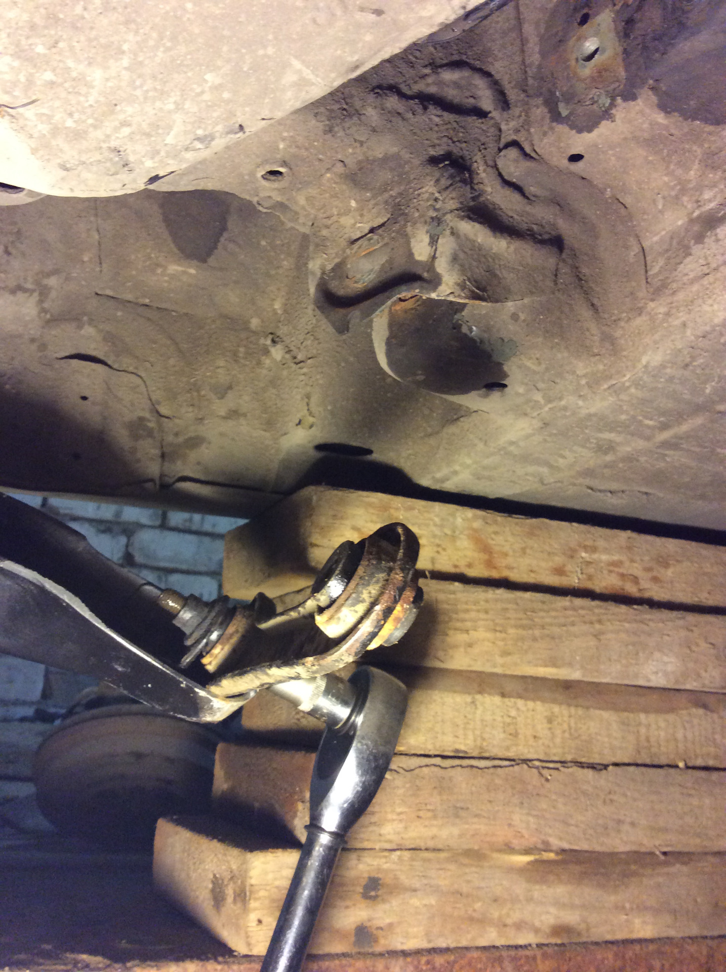

А дальше пошла пляска где мы поняли в какую жопу мы попали. Правый рычаг схождения не хотел отворачиваться, закладная гайка просто провернулась и ничего далее у нас не вышло.
Решили оставить сладкое на последок…

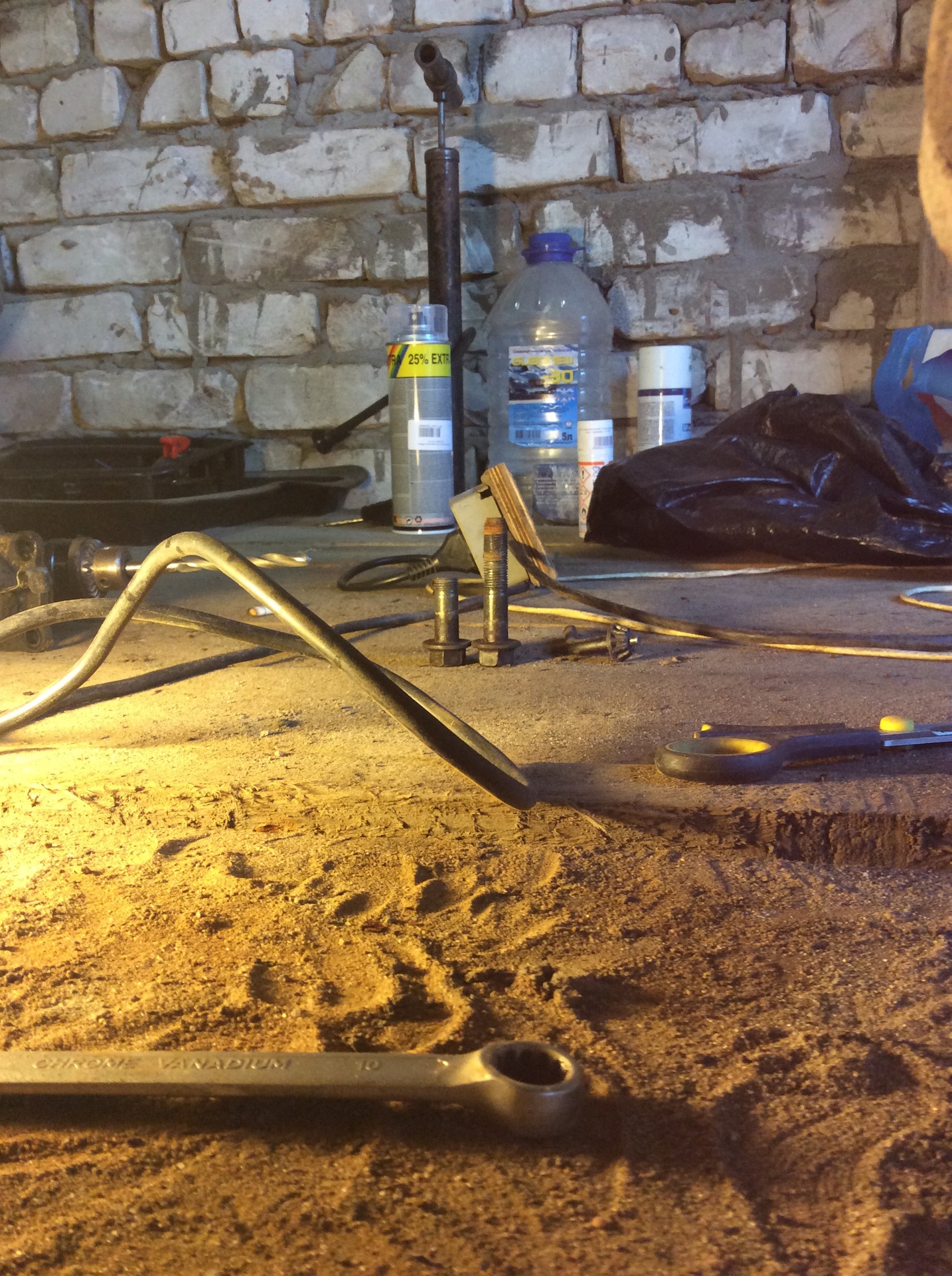

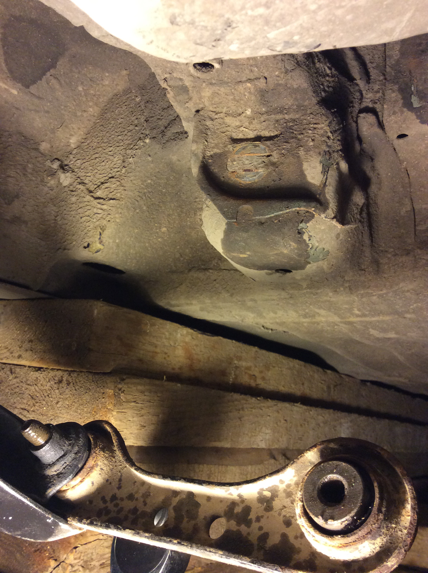

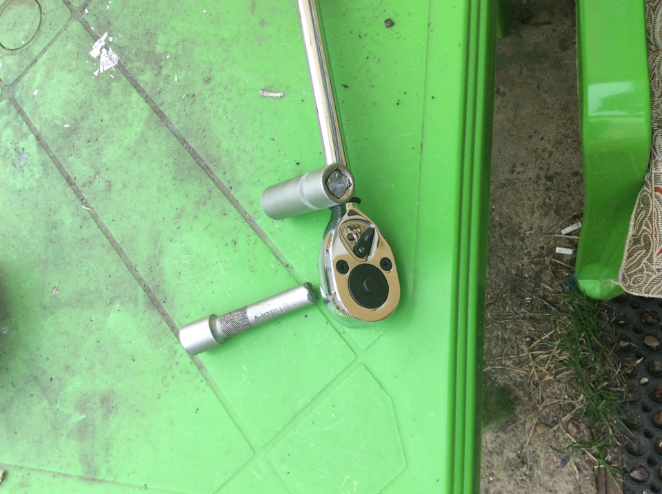

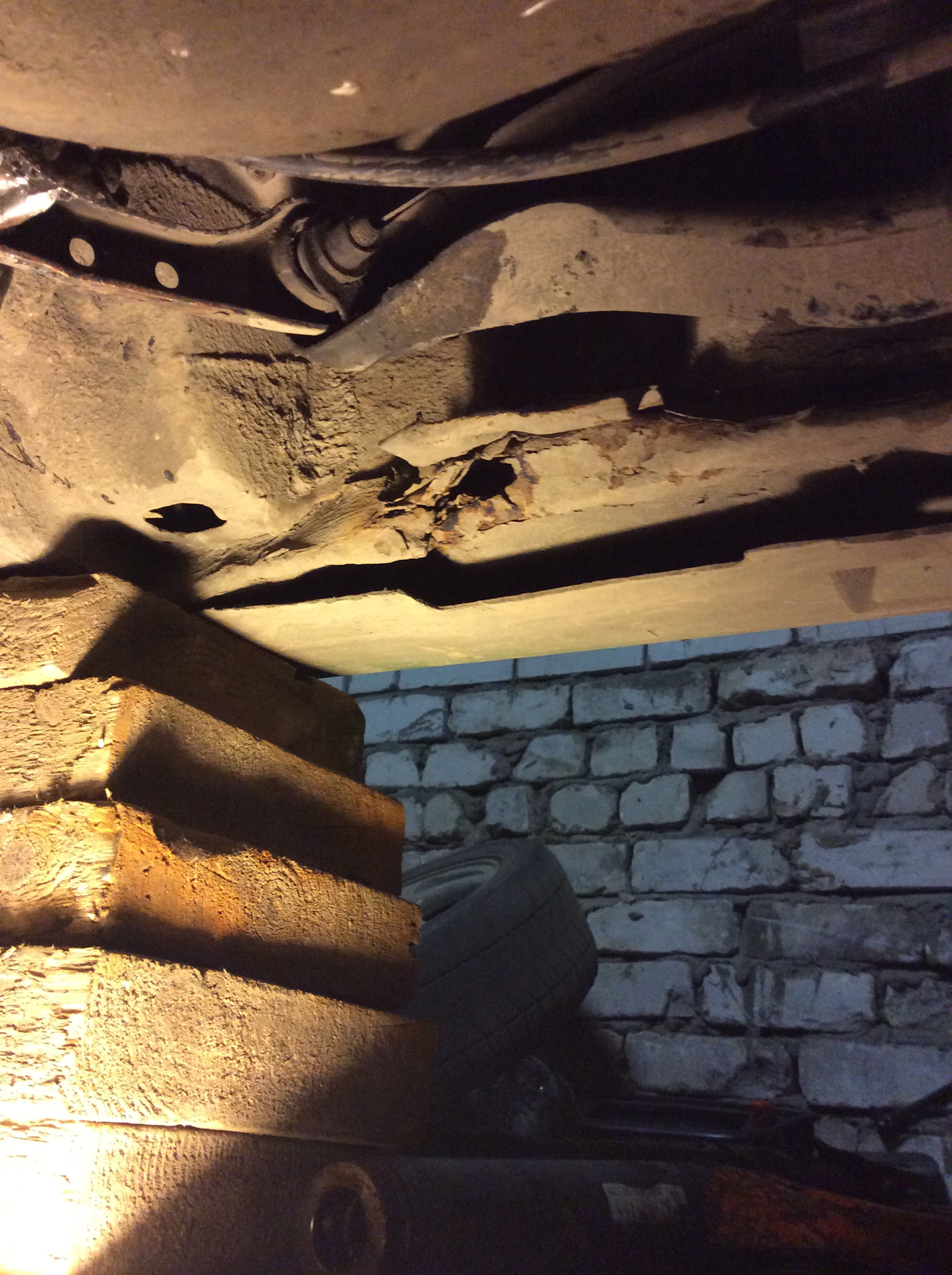

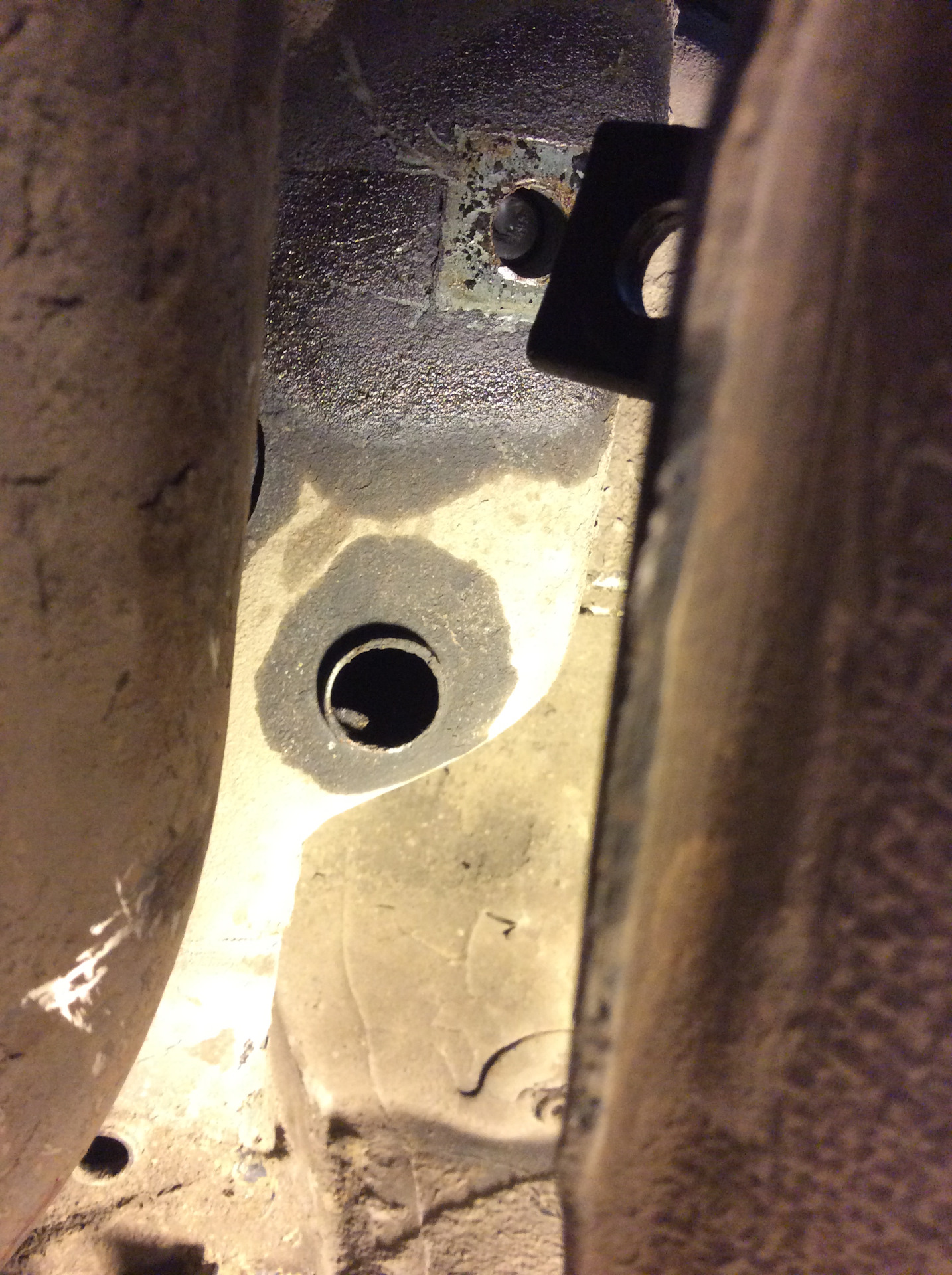

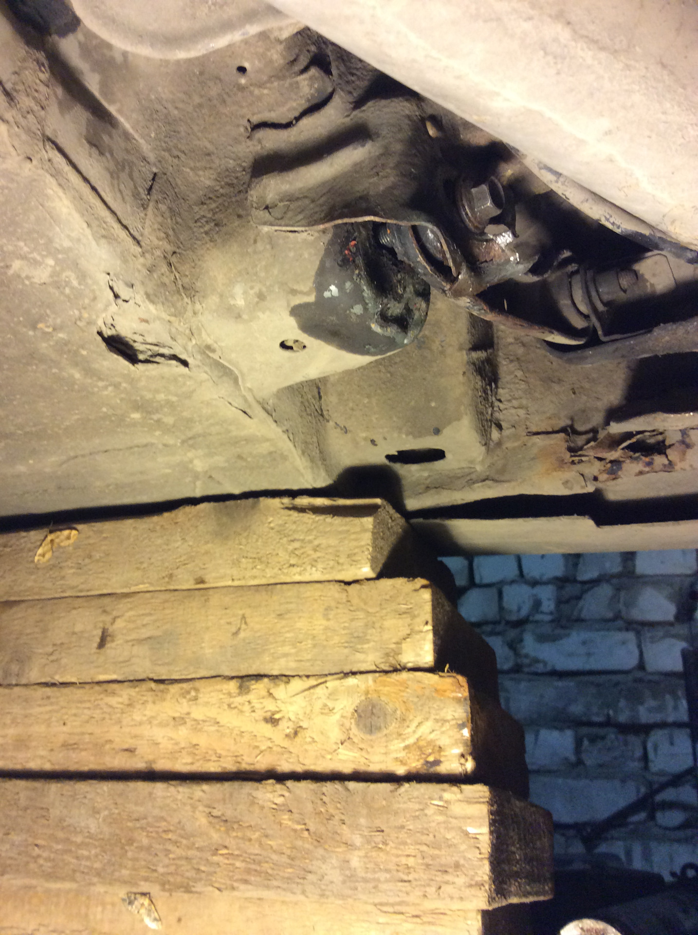

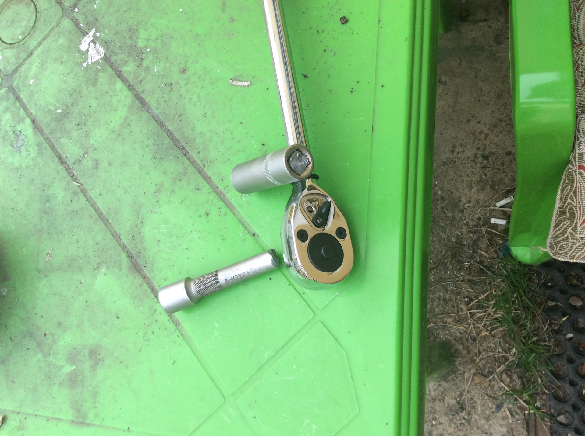

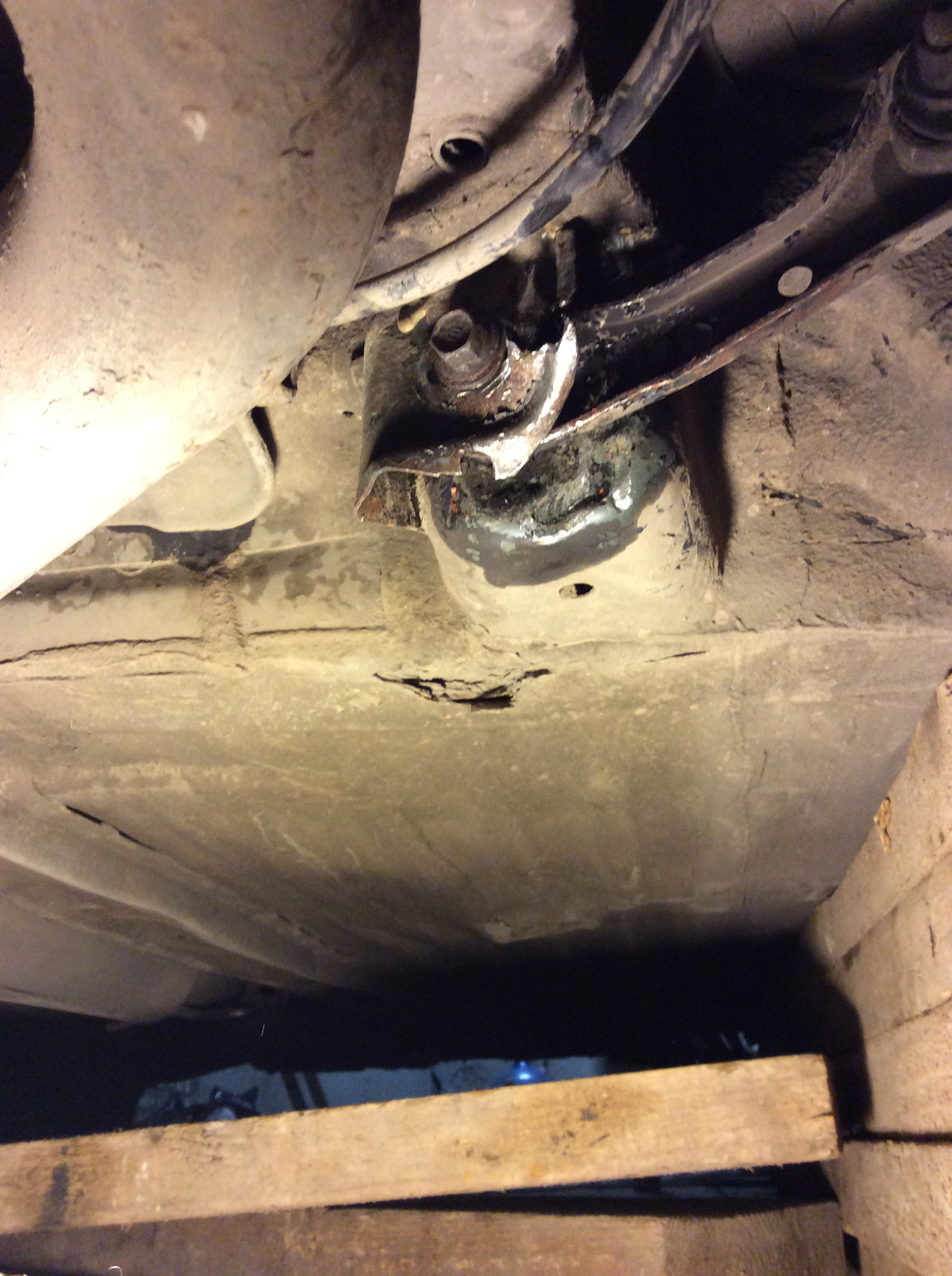

Откручиваем болты правого ушастого сайлента, первый пошёл- нормально, с треском, хрустом, но нормально. Это для меня было небольшим шоком, ведь в предыдущем седане, в самом начале моего знакомства с Хондами, при убитой его подвеске таких звуков я не слышал — иногда казалось, что трещотка JW сейчас просто умрёт, а там было ведро по сравнению с этой конфетой, но да ладно сейчас не об этом…
Минут 15 у нас занял первый болт, второй болт после 25 минут всяких усилий с разными рычагами давления, кручения вперёд-назад-вверх-вниз-влево-вправо он всё же сдался, правда не так как хотелось.
А кусочек мааленький такой, примерно во всю резьбу всего закалённого болта м12 просто остался в лонжероне.
Теперь к вам вопрос, уважаемые читатели: у вас такое было?, у меня нет.
Это был определённо шок, потому что у нас в тот момент не было ни газового баллона для нагрева, ни болгарки ни дрели. У нас вообще ничего такого не было, потому что я никогда бы не подумал, что у такой конфеты да по такому описанию могла бы оказаться на столь убитая подвеска.
По нашему взгляду туда вообще никогда не лезли либо лезли, но делали совершенно не то, что нужно — ведь моя подвеска после как минимум двух лет открутилась на ура, на такое ура что просто УРА!
