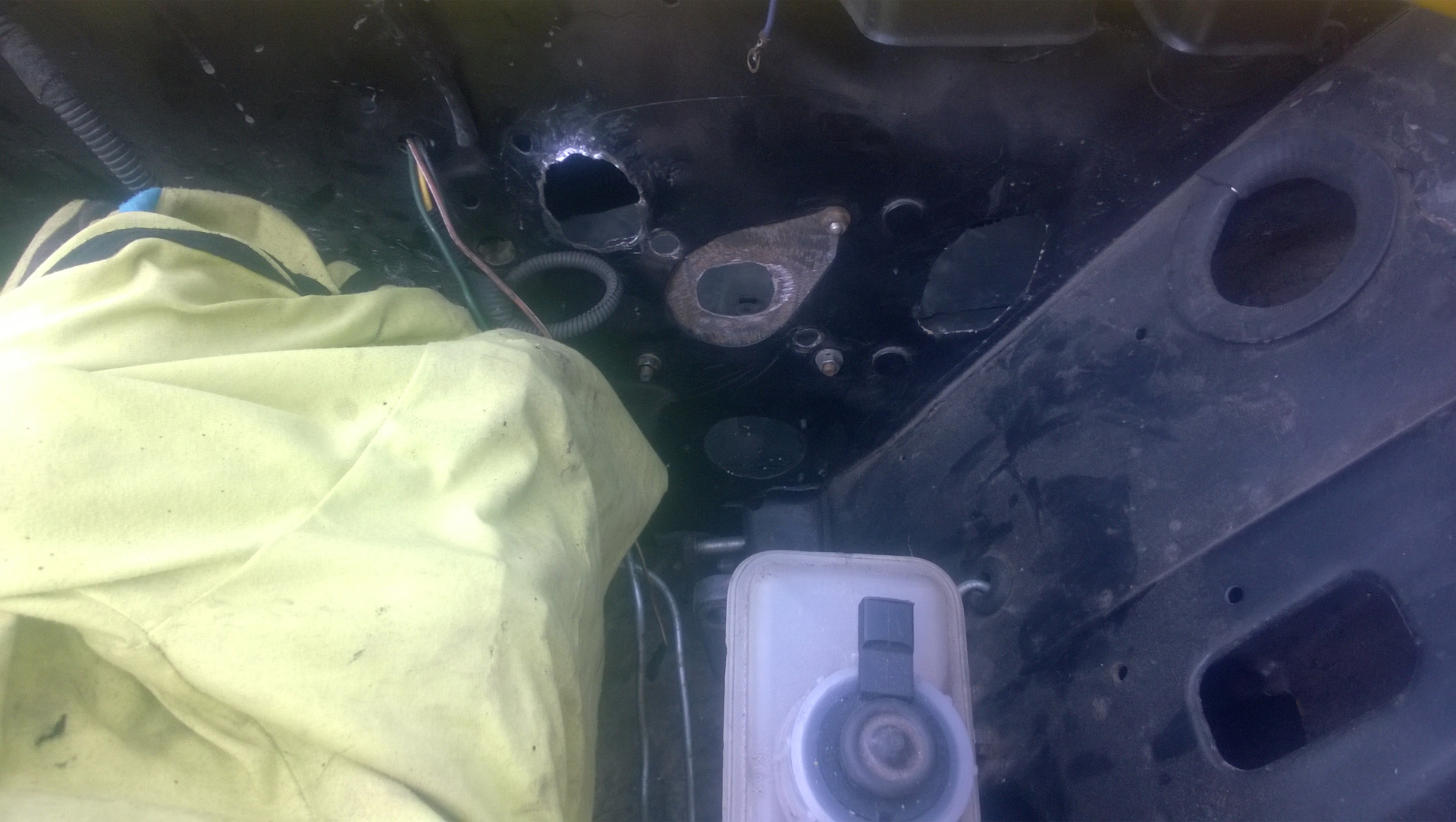

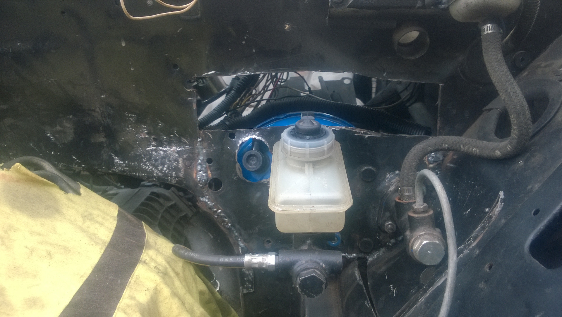

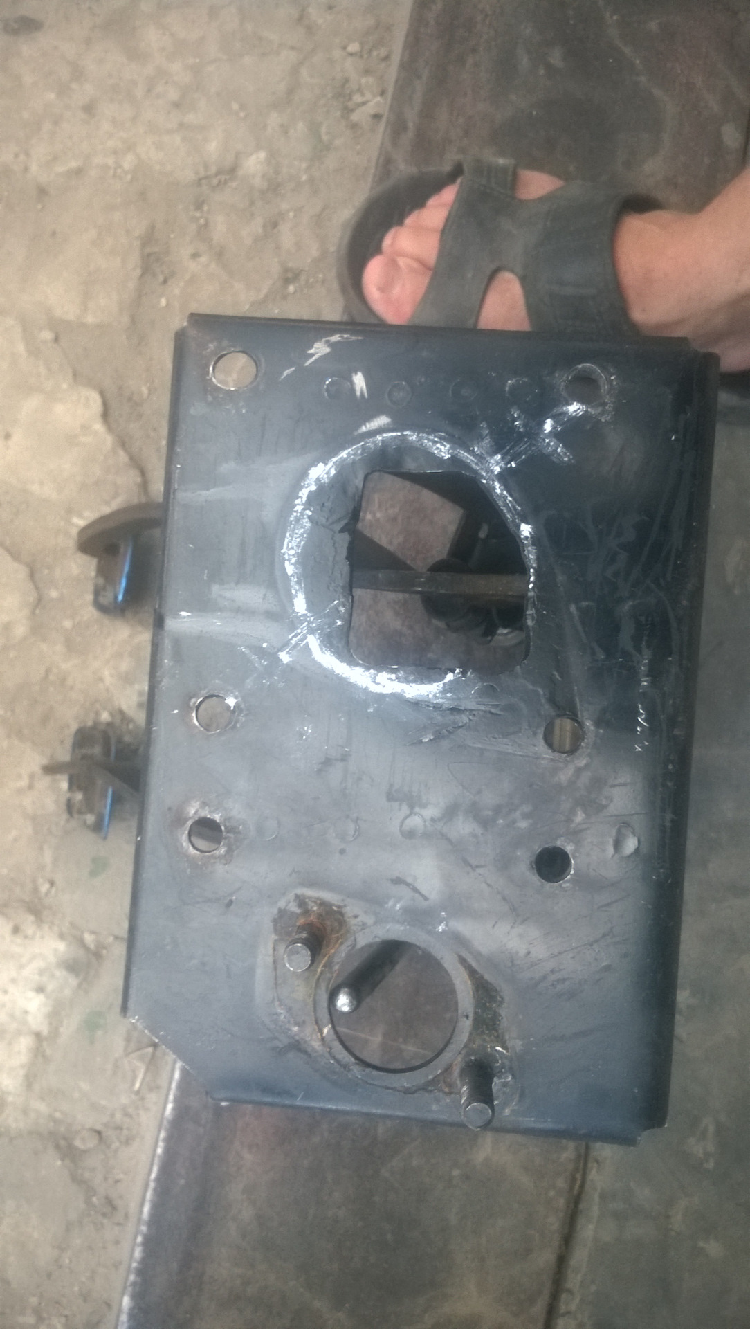

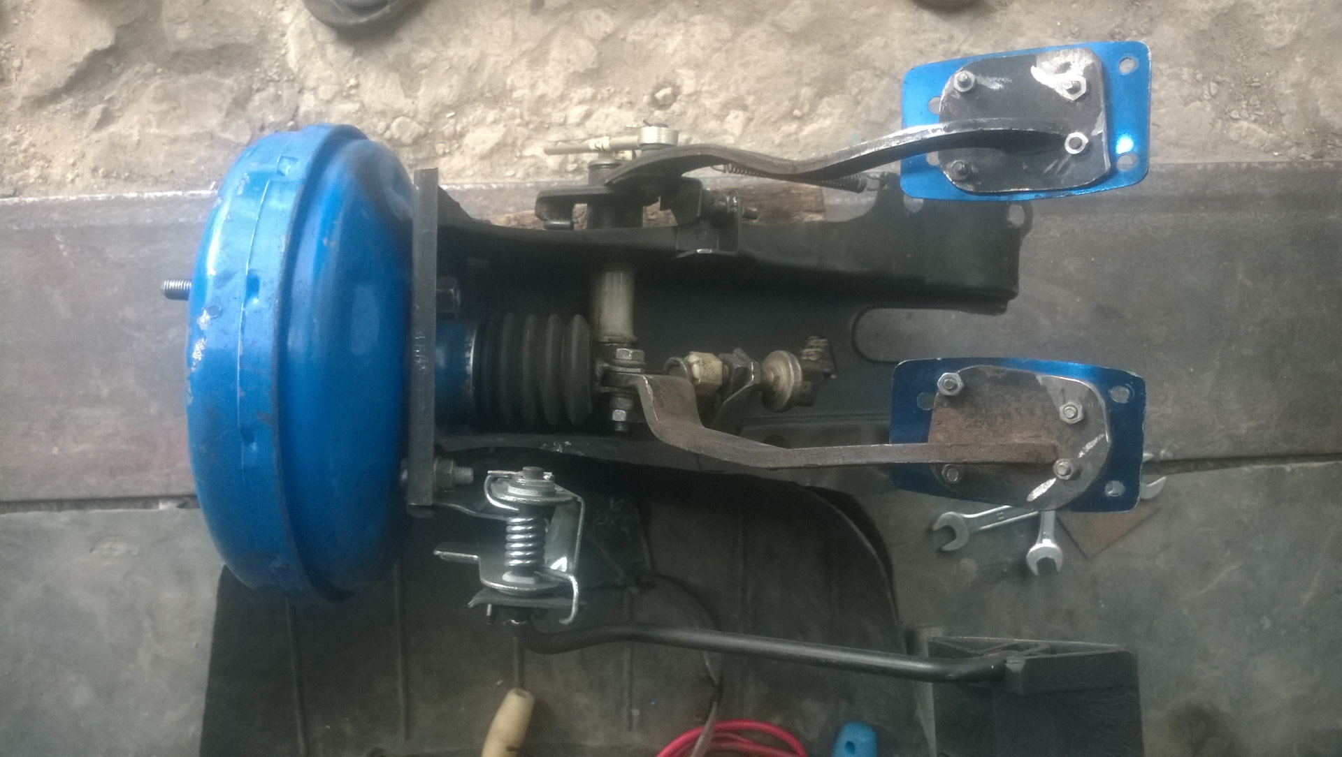

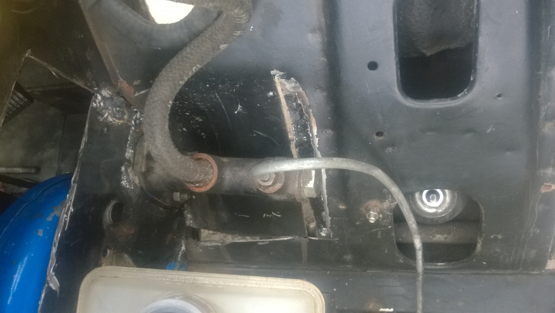

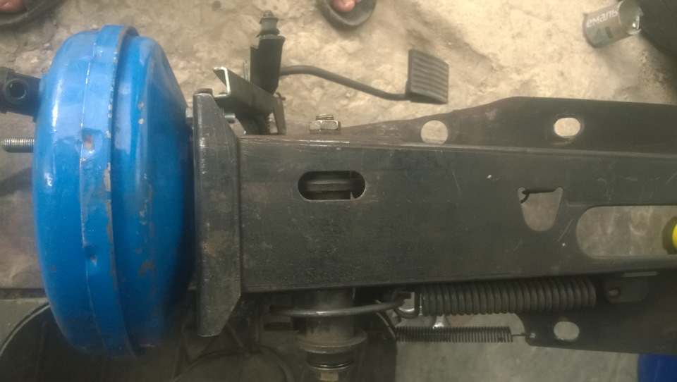

1 Вакуумный усилитель
Начнем с того что у меня стоит вакуумный усилитель от 08-10 а он больше в размере, и было много раздумий по этому поводу
1 перенести его на перед, перед движком как это делают на BMW когда ставят V8
2 углубить вакуум в салон
Я сделал второй вариант.
пришлось переделывать педальный узел, моторный щит, по заваривать лишние дырки а за одно и сделать нормальную выемку под клапан на вакуумнике.

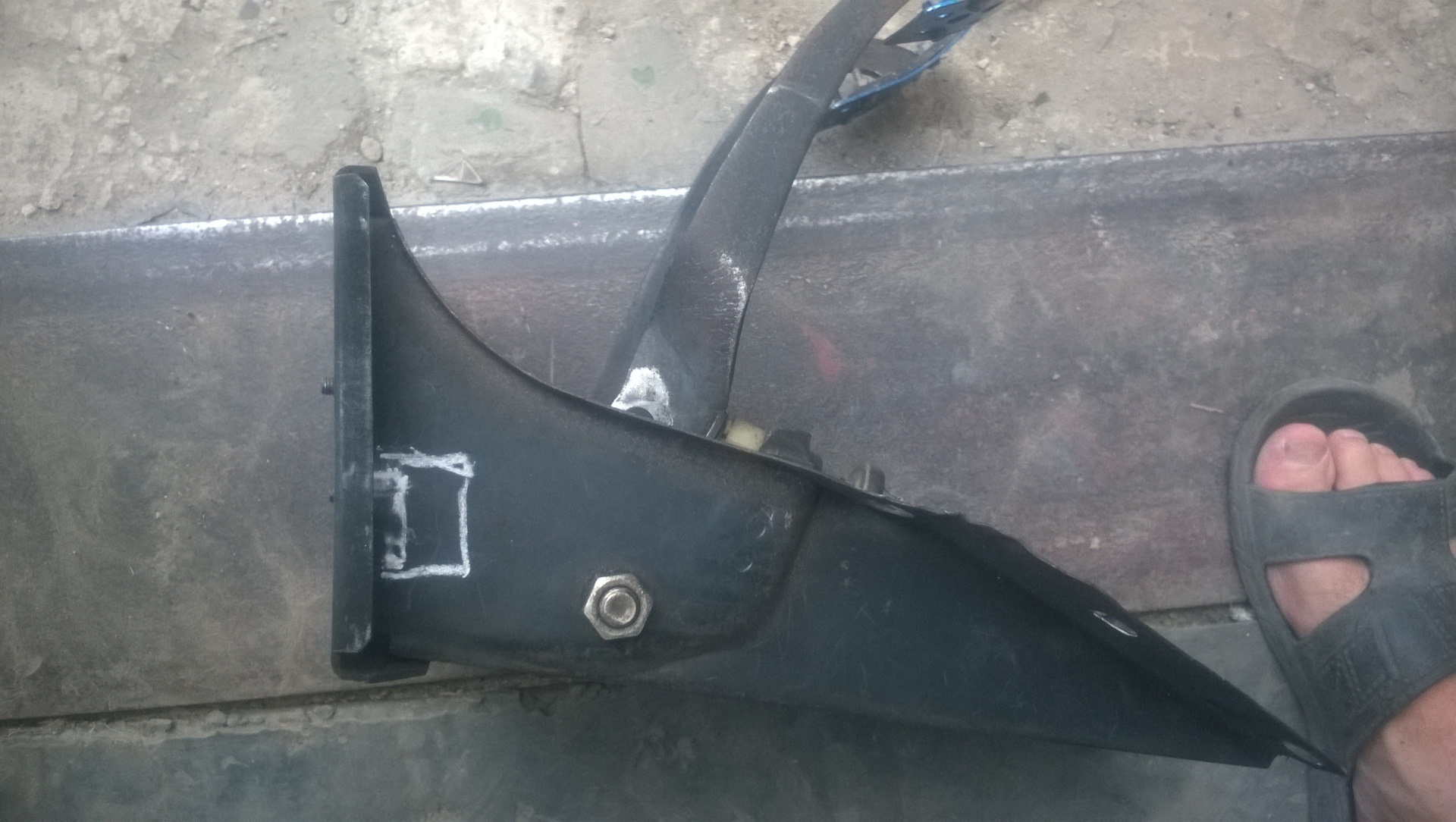

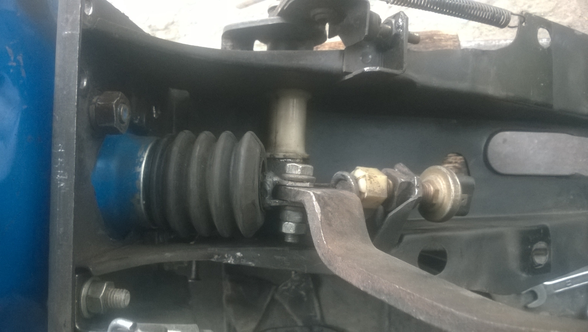

2 Потом стал вопрос с цилиндром сцепления.
Он же крепился к педальному узлу, а теперь будет дырка в салон?
я отрезаю педальный узел и привариваю до моторного щита а шток просто удлиню.
3 Педали
Когда всё установил то обнаружил что из-за смещения педали стали дико высоко, и нужно или подставку под ноги, но тогда колени упираются в руль.
Не прикольно.(((((
И тут мне советуют )))) два варианта
1 переделывать педали на напольные
2 обрезать моторный щит и приварить ниже.
Я выбираю второй, ну не нравятся мне напольные педали.

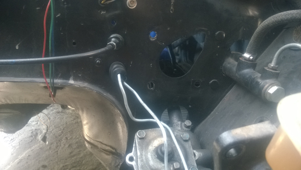

и так вырезаем опускаем и всё нормально не считая дырки)))
Но тогда не подходит рулевой редуктор.

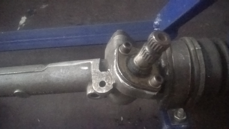

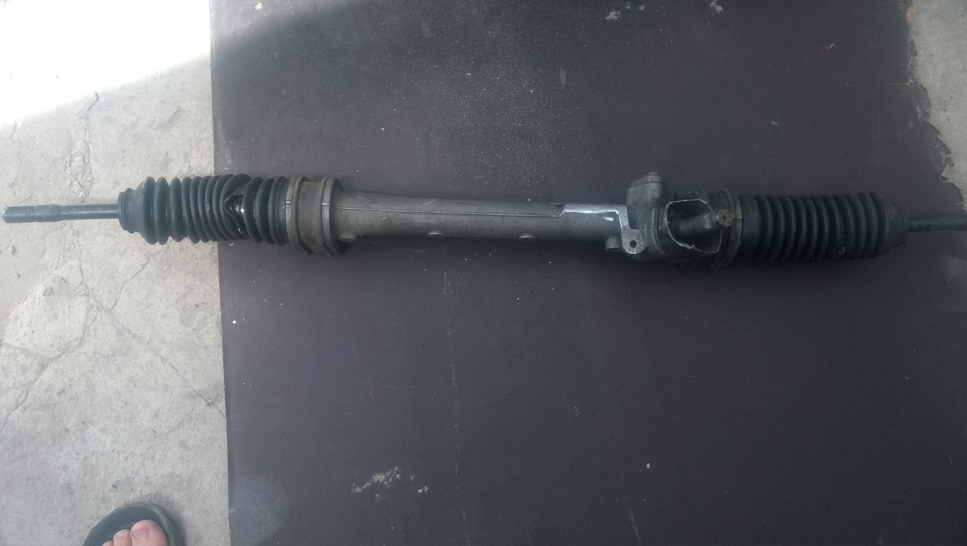

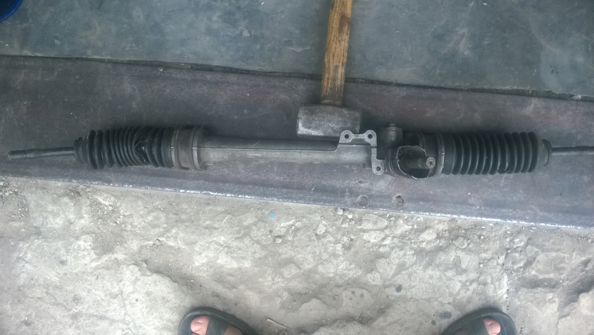

4 Рулевой редуктор или Рейка Golf 2 механическая
Я его просто снял и не захотел ставить на замену ему пришла Рейка Golf 2 механическая.
купленная у Егора Мартыненко за 150грн. Конечно ей нужен был ремонт.
я её перебрал как мог.

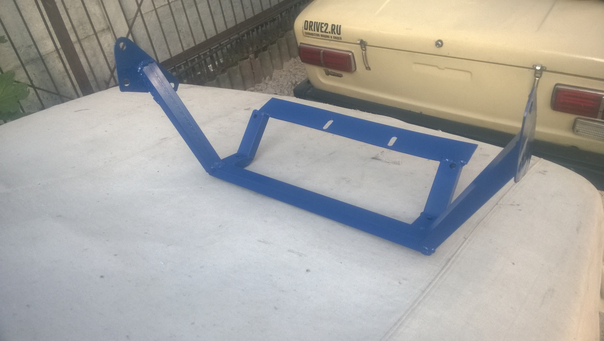

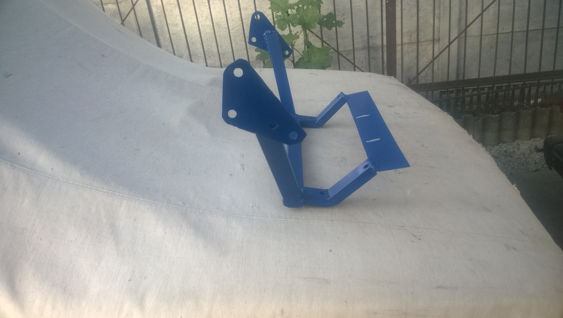

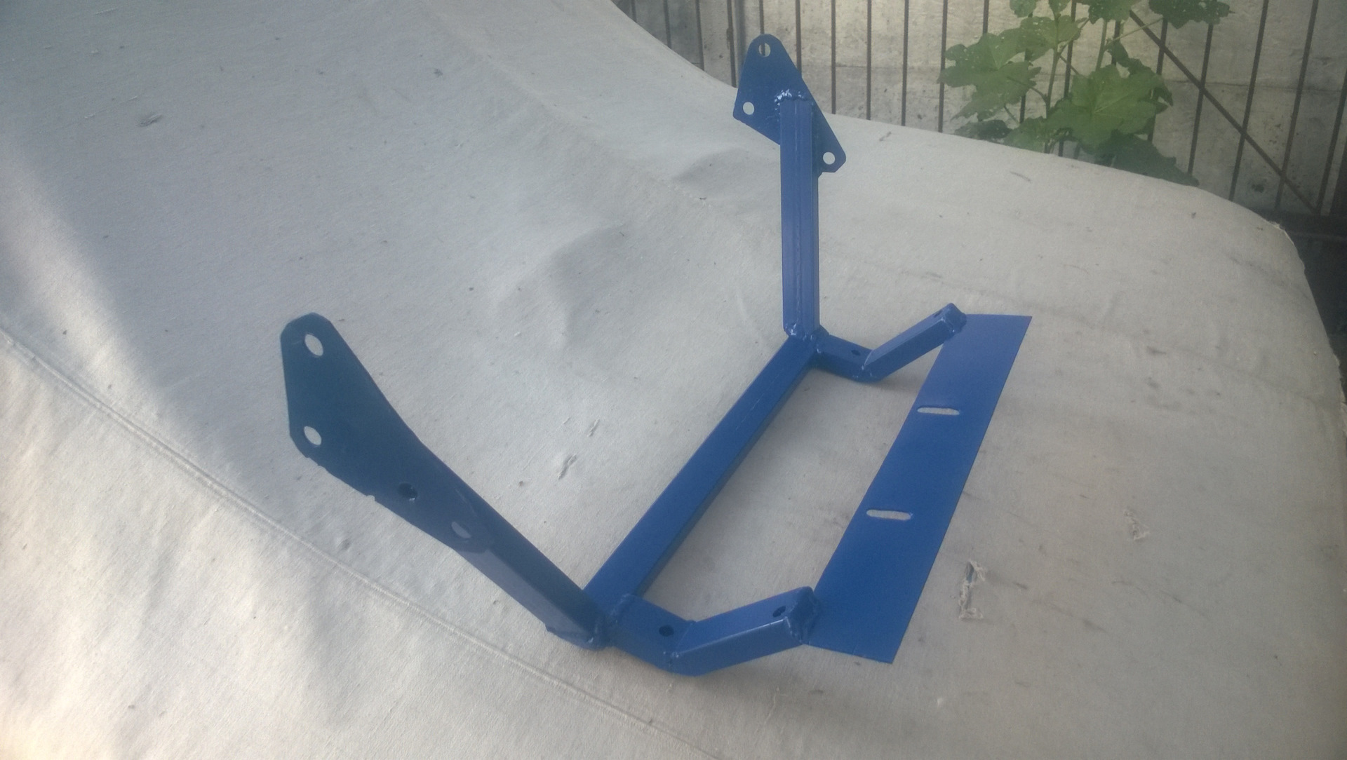

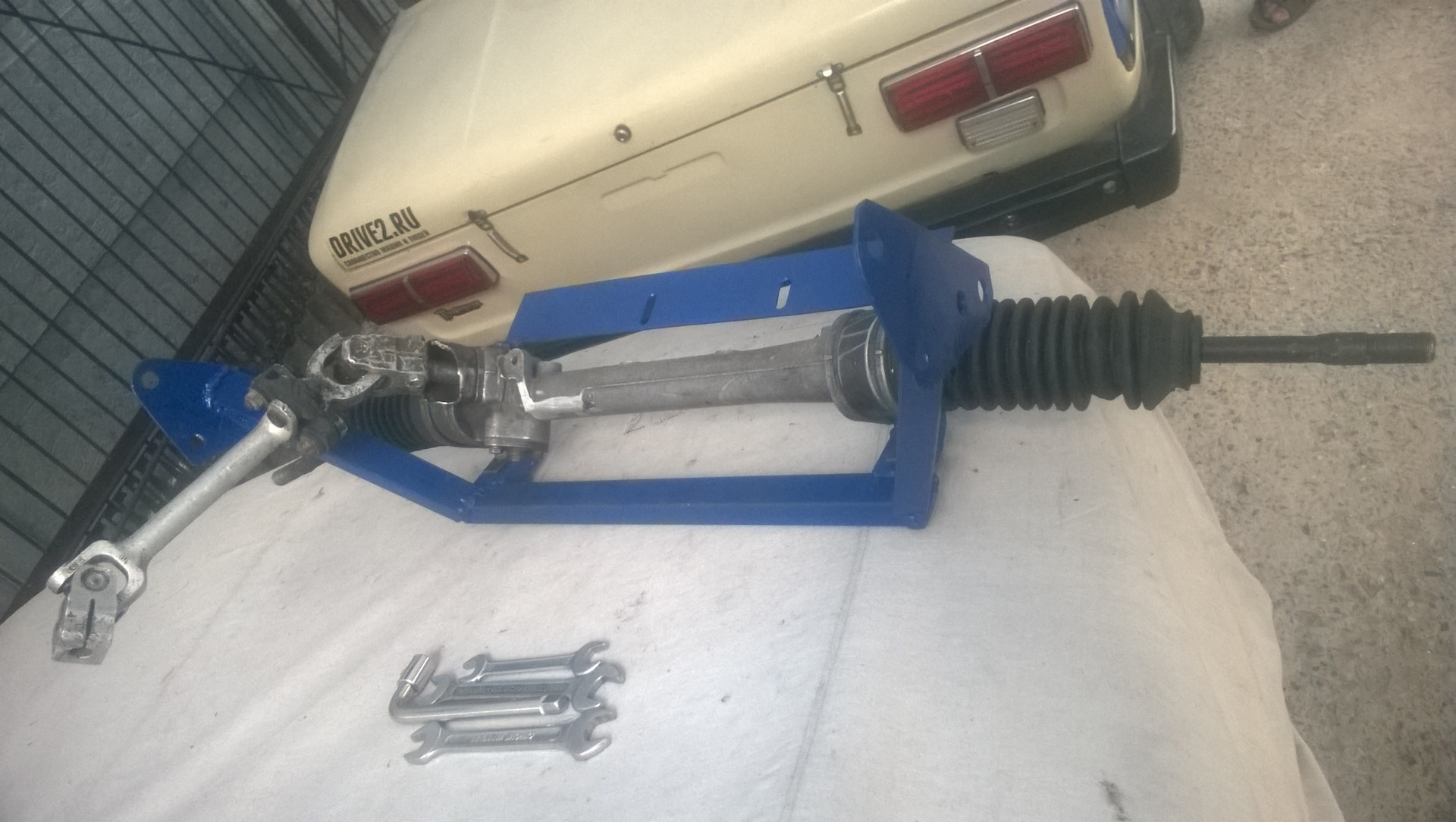

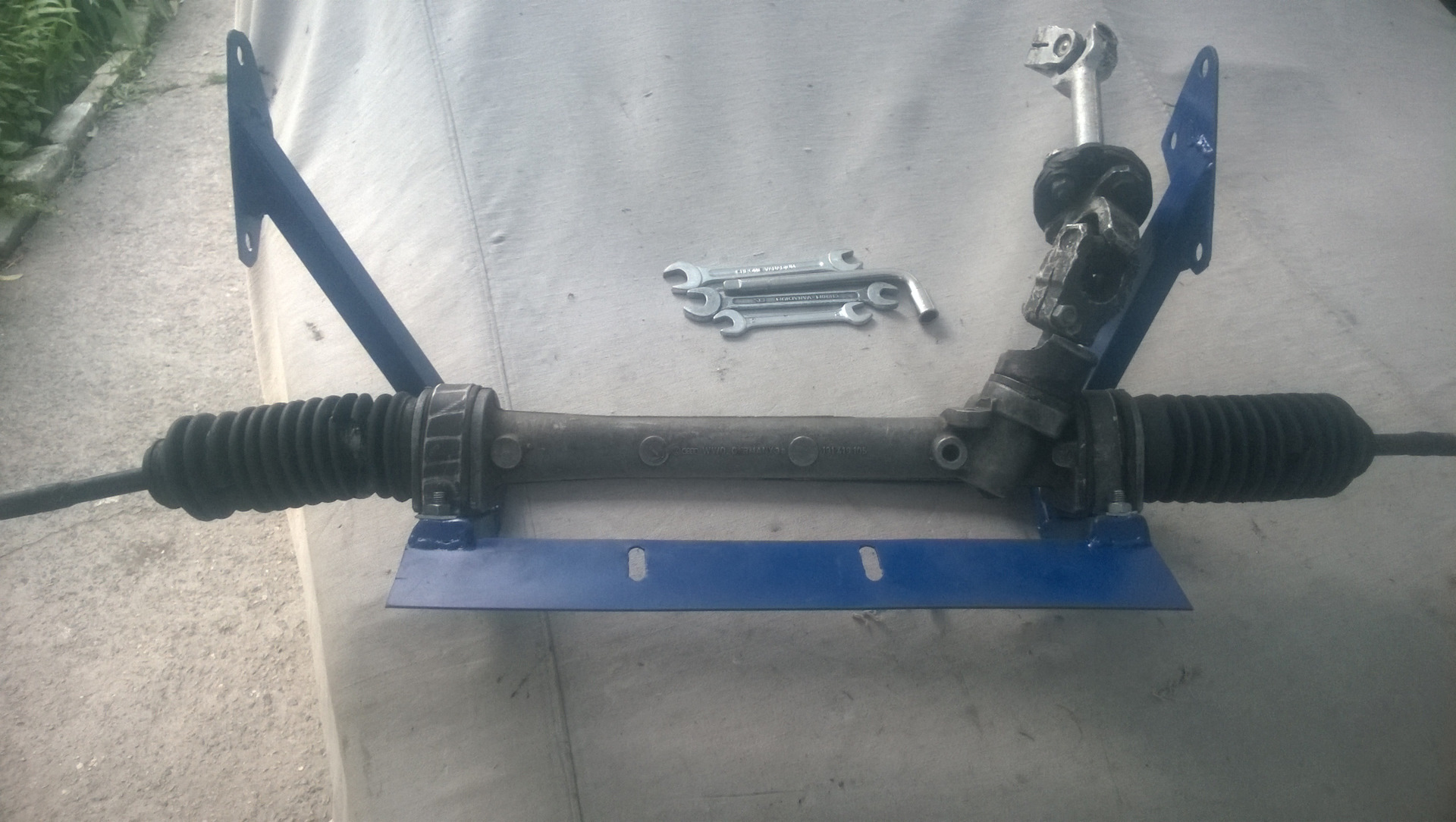

Но как её закрепить?

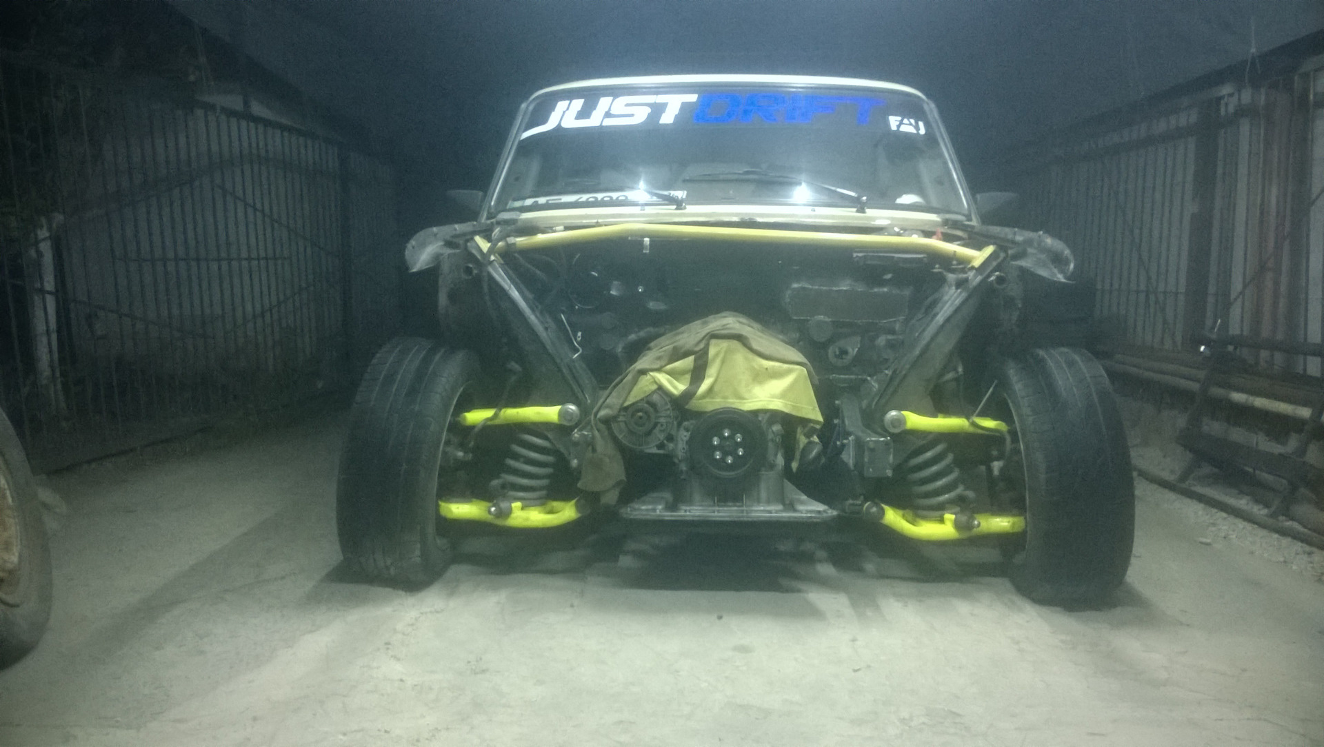

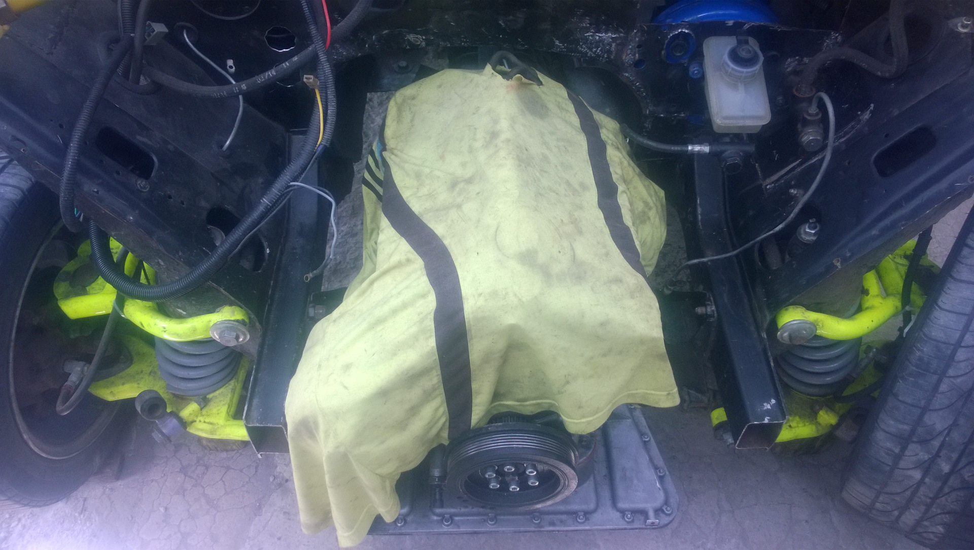

Я всегда был против сварки на балке, и сделал раму)))
Рама съемная всё как положено, к тому же двигатель низко и если бы я делал крепления на балке сварными пластинами то не стало бы оно. Повторюсь движок низко рейка были бы почти вся ниже балки.
И ещё забыл сказать что рейка не простая. Мне пришлось её модифицировать,
1 резьбы на сгонах вазовские с более мелким шагом
2 шлицы на рейке пришлось срезать и приварить такие как на вазе что бы я мог с корданчиками всё сделать.
на фото карданчик с иномарки он мне не подошел я сделал другой не алюминиевый а с метала к сожалению фото нет.
3 подрезал корпус рейки для меня лишний.
