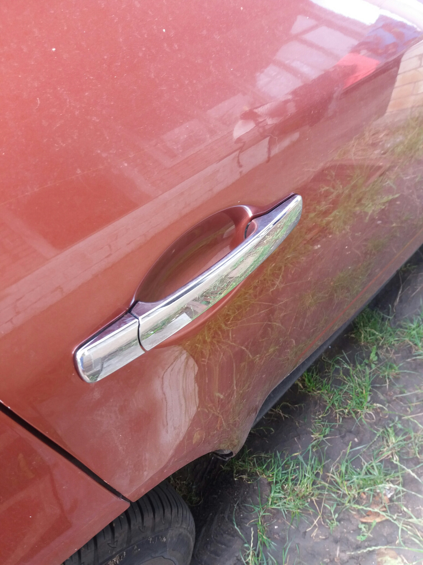

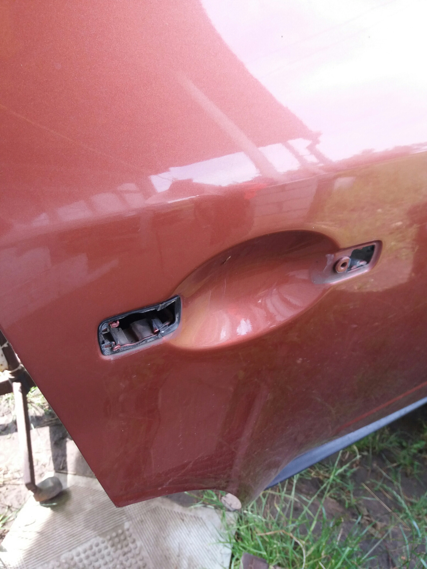

Итак .я приехал подкорректировать температуру переключения газа.зная о том, что бомбят, либо забираю барсетку и стою с ней либо закрываю авто.в этот раз закрыл двери и оставил только водительское и стою у капота смоирю как компом настраивают.закончили и я уехал.пииезжаю домой и опа.задняя ручка болтается.т.е ее кто-то сильно тянул.она ведь пластмасса!

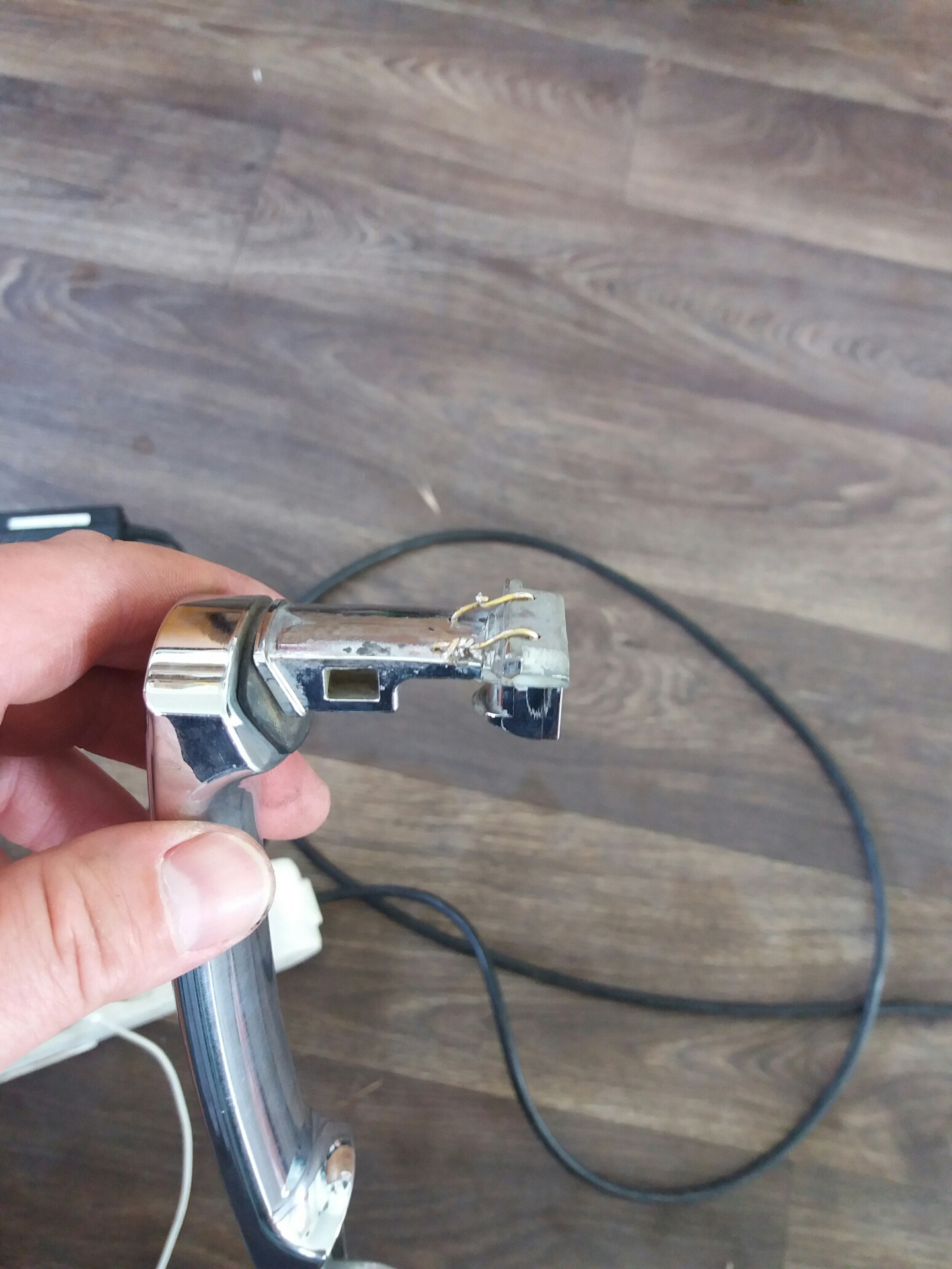

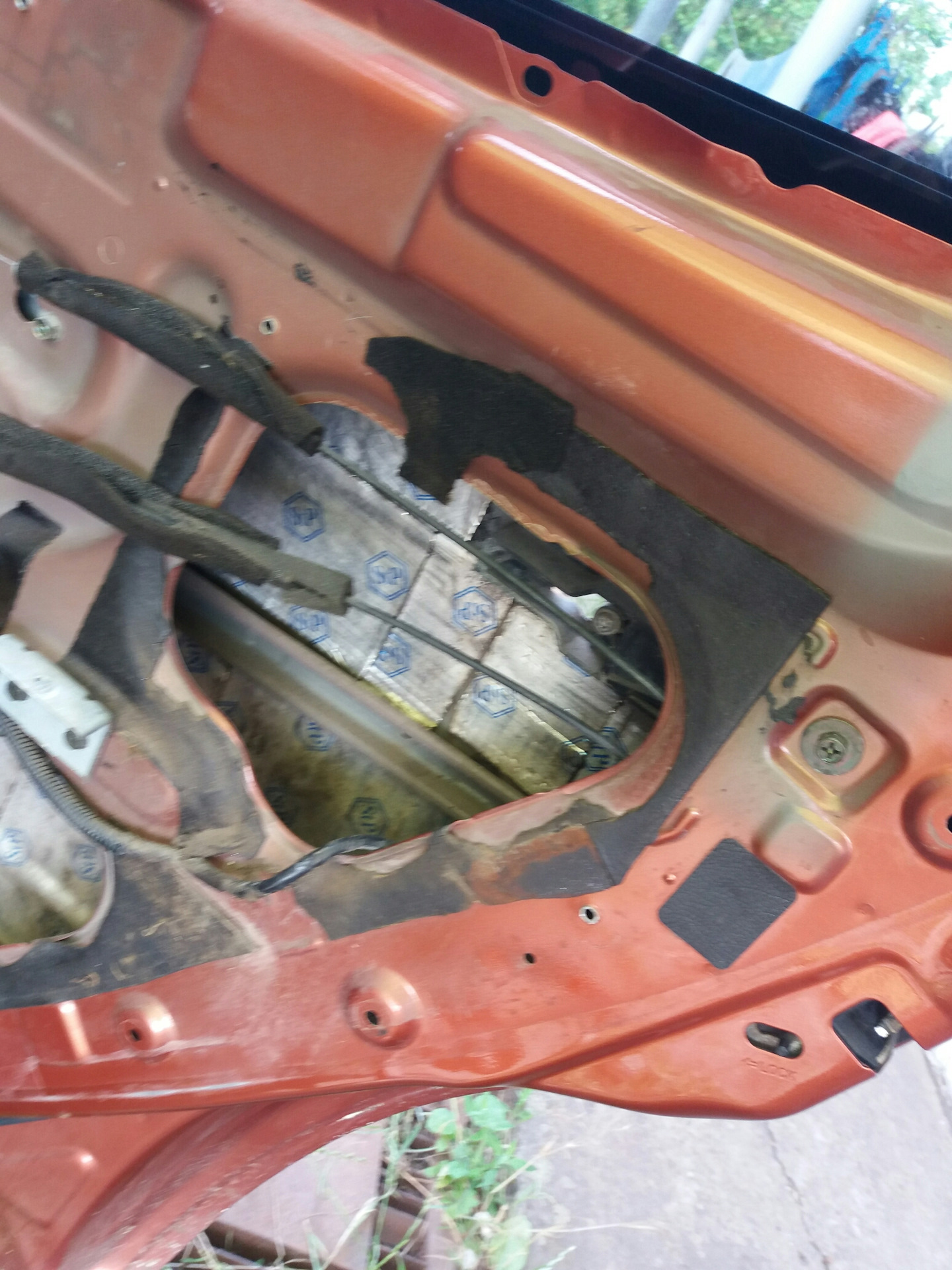

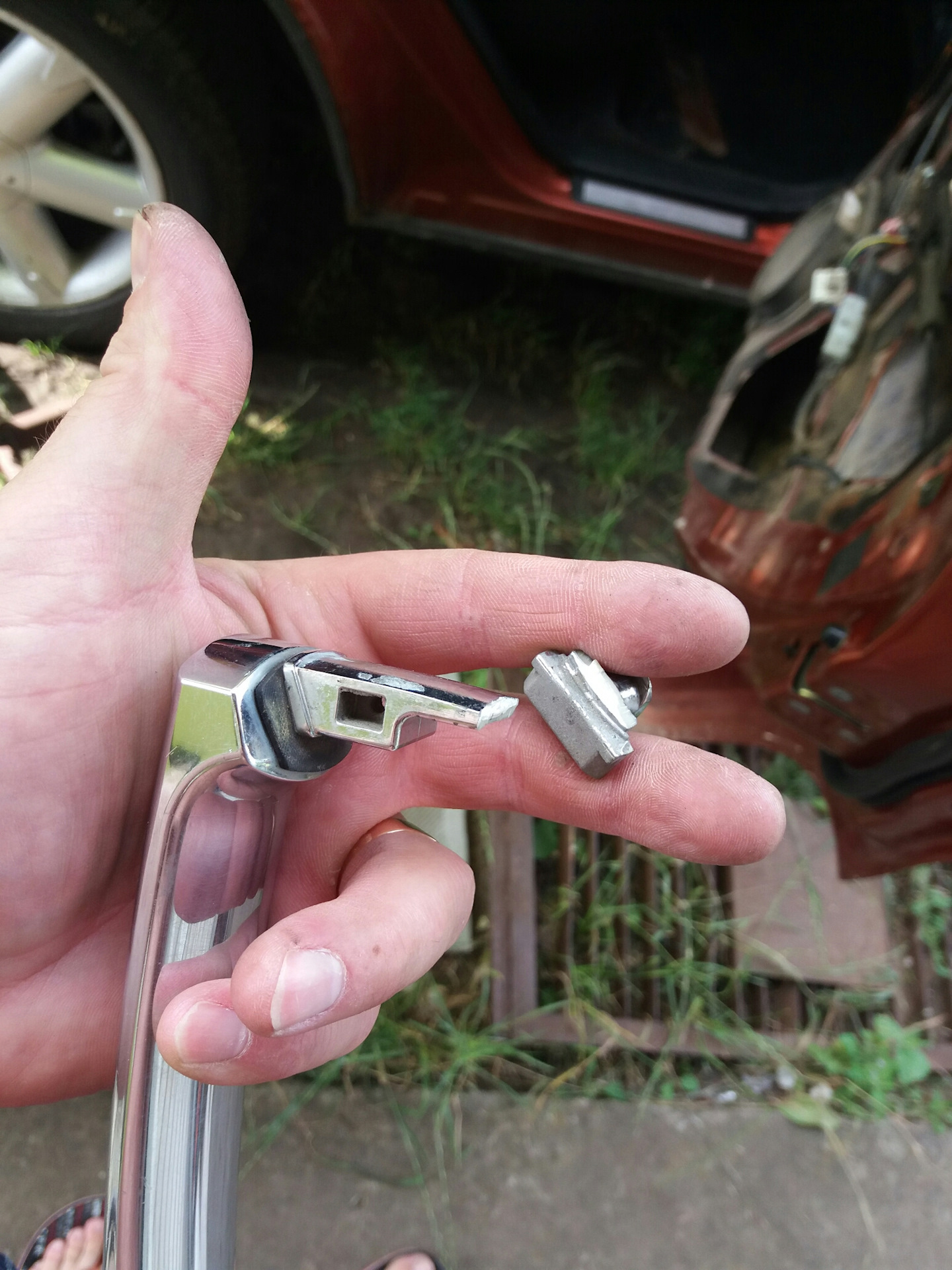

Вобщем сверло на 1мм и ставим штивт на клей и доп затянул проволокой.теперь жить будет вечно!
