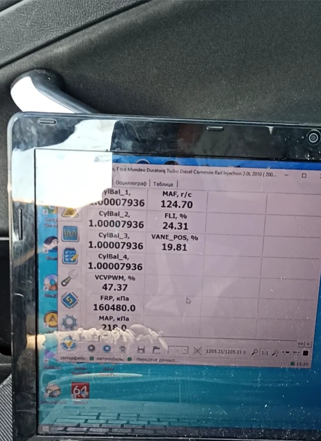

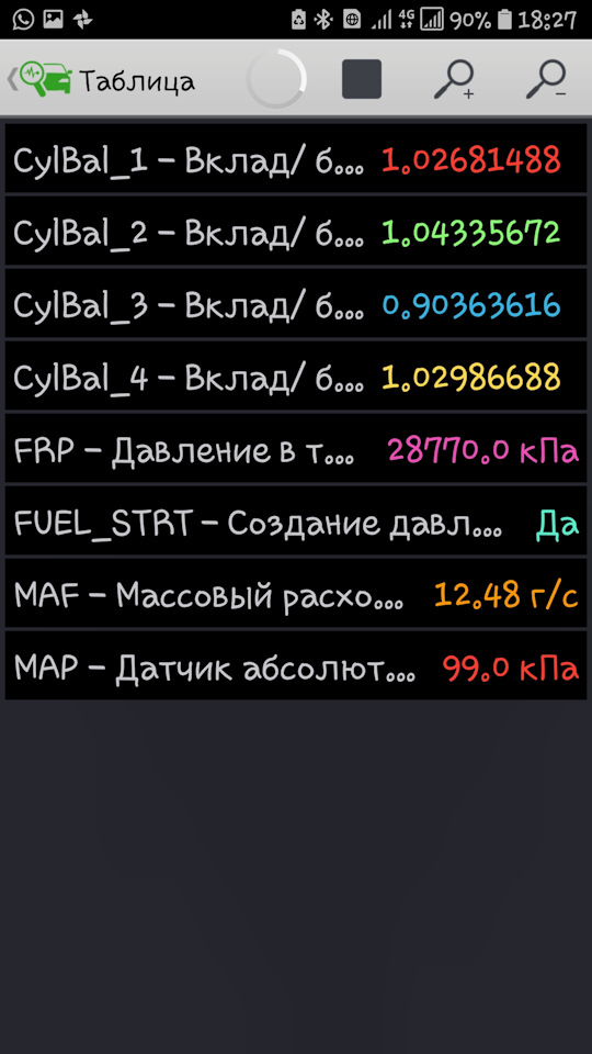

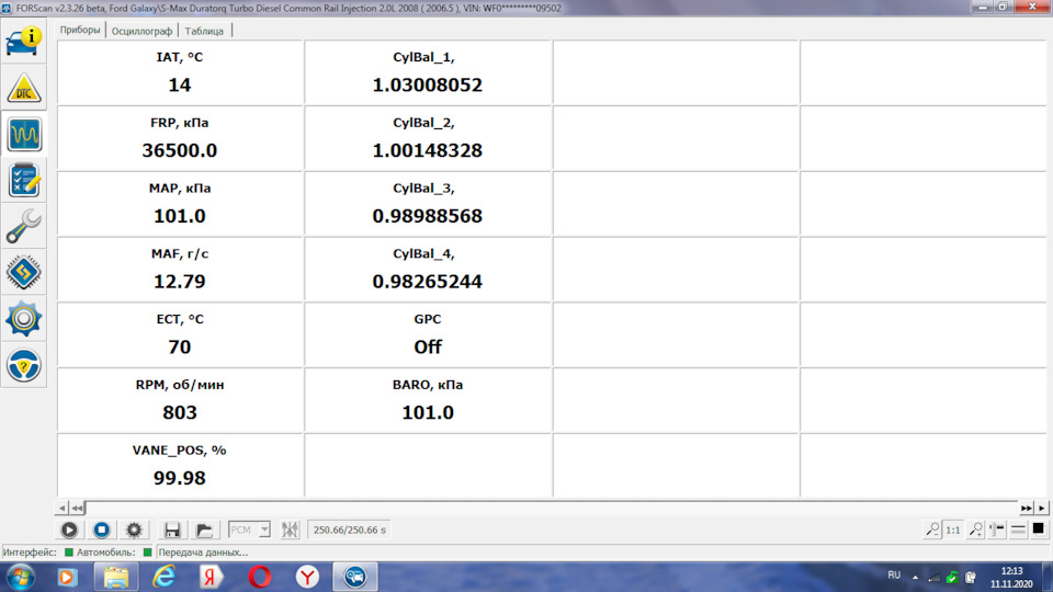

Перед покупкой очень важно не купить уставшую машину. Самая простая проверка это посмотреть моментальный расход на хх. На холодном моторе расход должен быть 1.2л, а на прогретом 0.6-0.8л. Если расход больше, то возможно проблема с форсунками.
Чтобы узнать в каком состоянии находится топливная и турбина нам понадобится ELM327 и программа Forscan.
Запускаем Forscan и подключаемся к машине. Идем в чтение параметров и там выбираем параметры как на картинке.

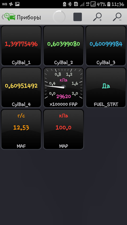

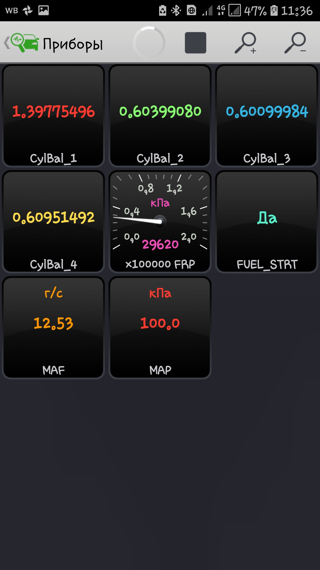

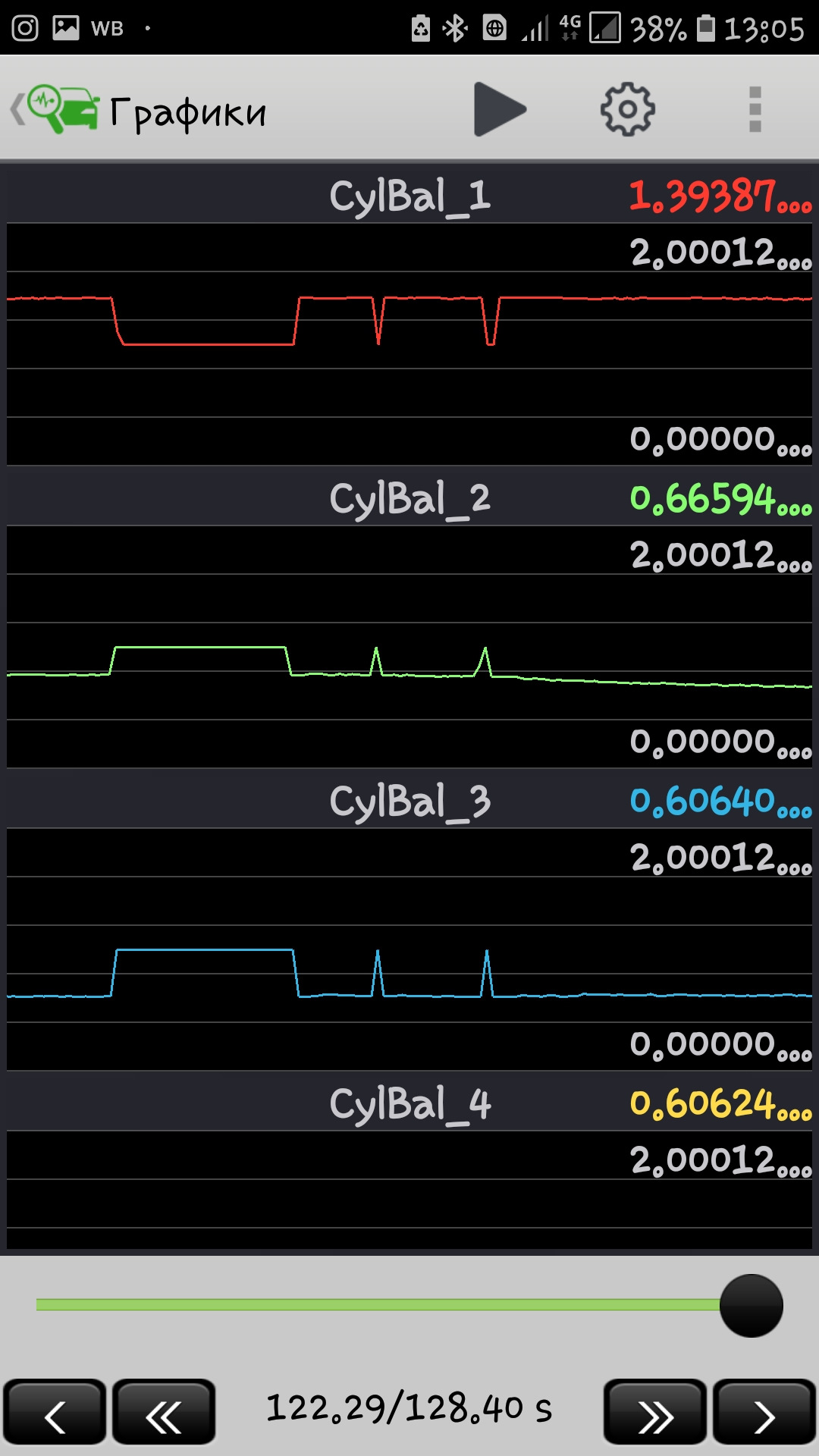

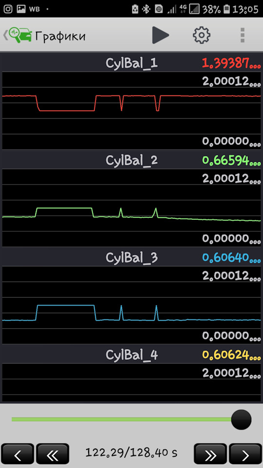

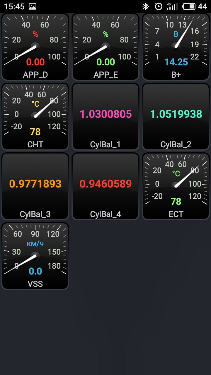

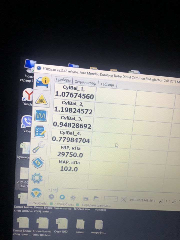

Первые 4 параметра это баланс цилиндров т.е это параметр отображает работу горшка(он зависит от компрессии, количества поступаемого воздуха, работы форсунки и т.д) Смотрятся показание только на хх. Так же лучше всего сначала посмотреть на холодном моторе, а потом на прогретом т.к показания могут уйти в худшую сторону.
Эталон считается 1, чем ближе показания к 1 тем лучше. При показаниях 1.4 и 0.6 ЭБУ может отключить форсунку в этом цилиндре. Чем показания ближе к этим цифра тем хуже состояние цилиндра.
5 параметр это давление в топливной рампе. Этот параметр нам может сказать о состояние ТНВД, но на хх нам нечего не увидеть. Чтобы проверить ТНВД нам нужно выехать на дорогу и резко ускориться (нажать педаль в пол) нормальный ТНВД через 1сек должен показать давление в 160 000кПа если цифра значительно ниже этой, то с ТНВД есть проблемы. Если цифра 180 000кПа, то мотор чипован.

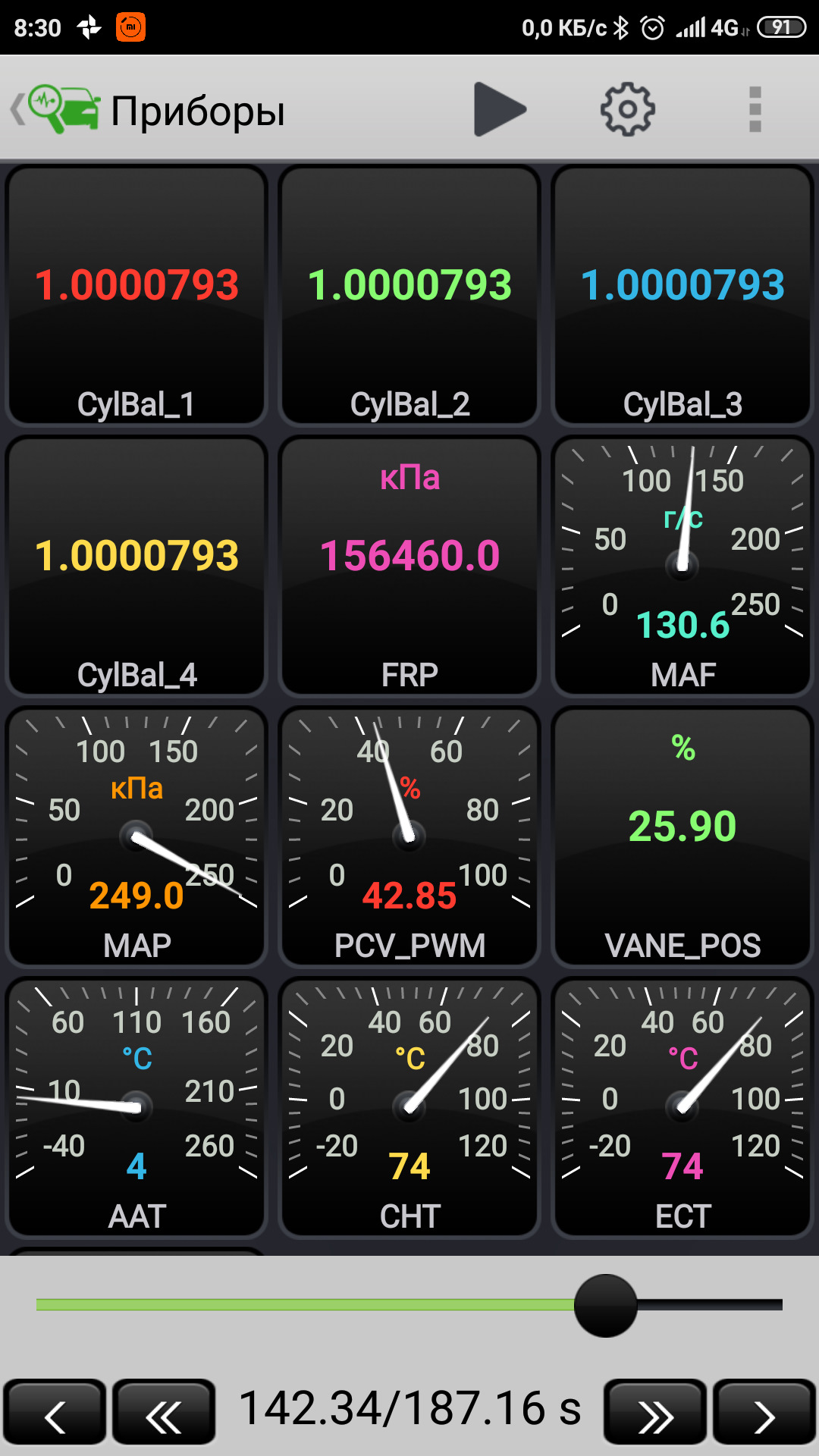

6 параметр это давление турбыны. На хх оно должно быть 101-103кПа т.е выше атмосферного чтобы не гнать масло на хх. Если давление 98-99кПа, то турбина немного гонит масло на хх. Нужно регулировать геометрию или заглушить ЕГР. У меня было 98 на хх после глушения егр стала 102. Чтобы проверить как дует турбина нужно так же выехать на дорогу и нажать педаль в пол. Показания должны быть через 1-2сек 245-250кПа. Если ниже, то есть проблема с вакуумным управление турбиной или с ее геометрией.

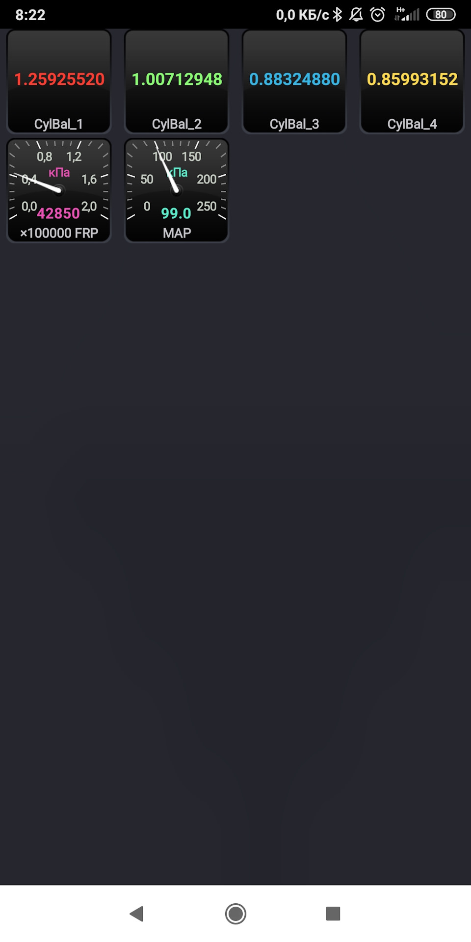

Здравствуйте, подскажите по балансу в цилиндрах. Машина потряхивается на хх. При включении Коньков +- нормально работает. Заводится хорошо. Форсы реставрированы, мотор 1.8 tdci.
От чего может зависеть баланс кроме компрессии и форсунок в моторе ? Навесное тоже сделано.

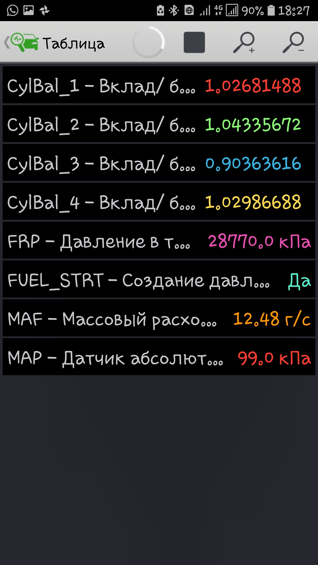

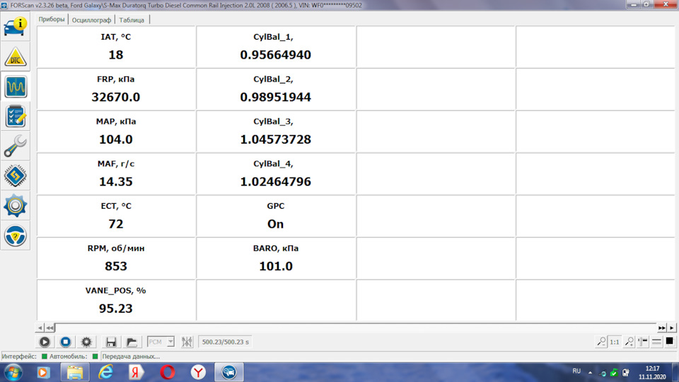

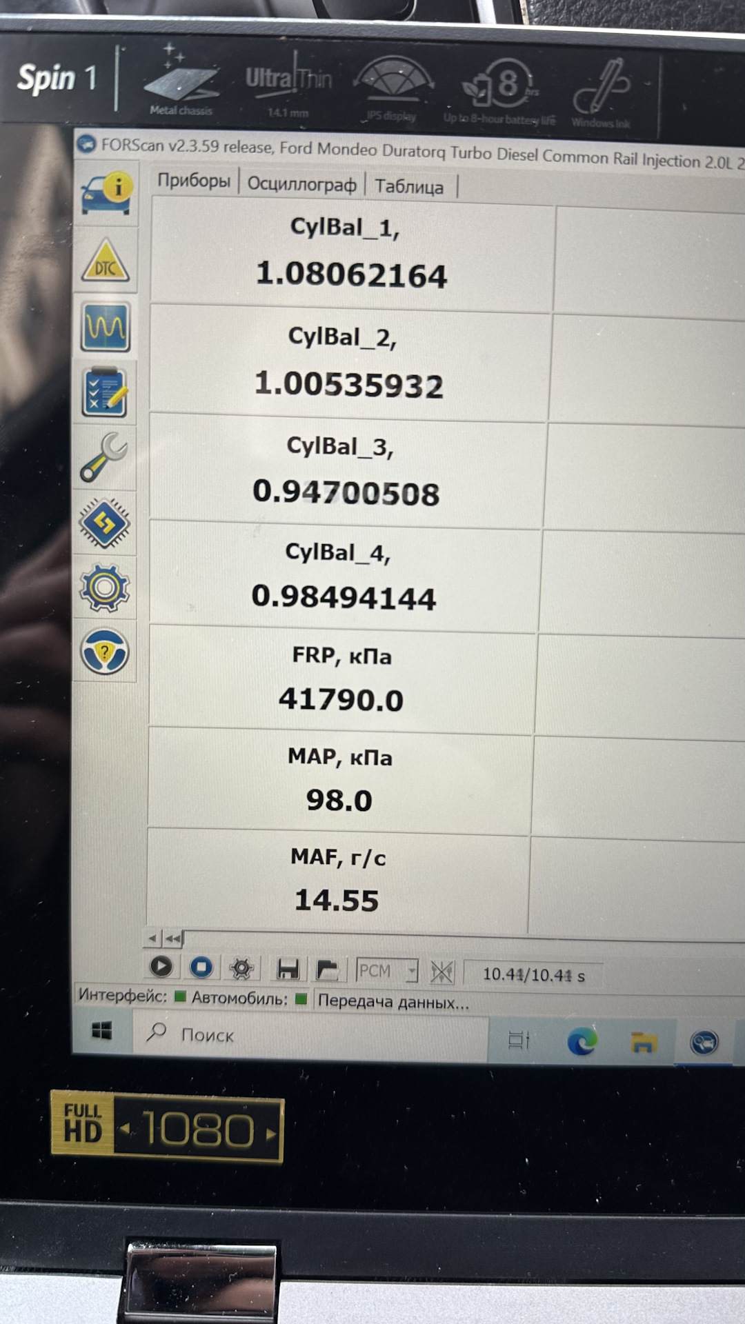

Добрый день. Нормальные показатели или не очень?
Фото на холостом, не прогрета
Все норм.

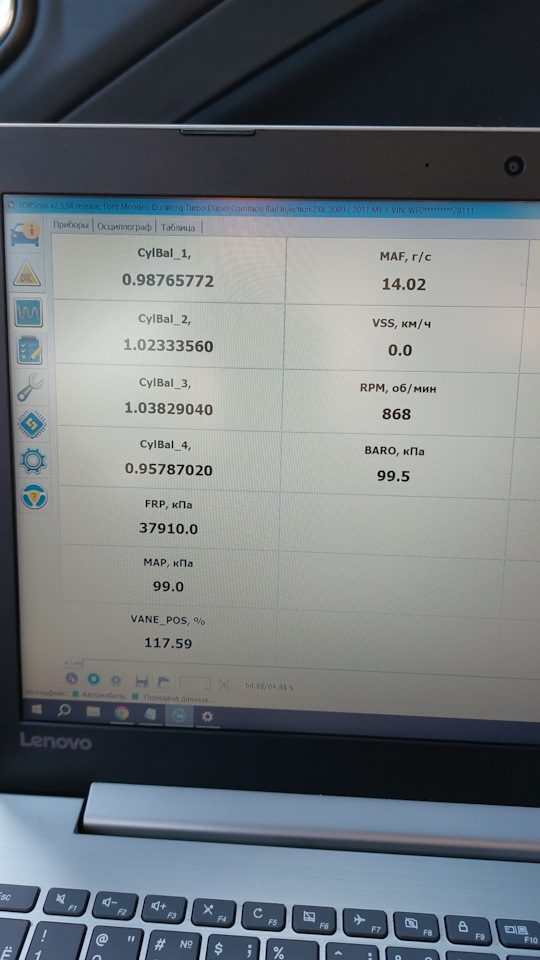

А у меня вот так 2.0 тдси 140л.с. акпп 160 турбина дует не больше. И ошибка роза
Vane pos нужно смотреть какой на хх икакой при вкл зажигании
Очень много 23%
Должно быть 1-3%

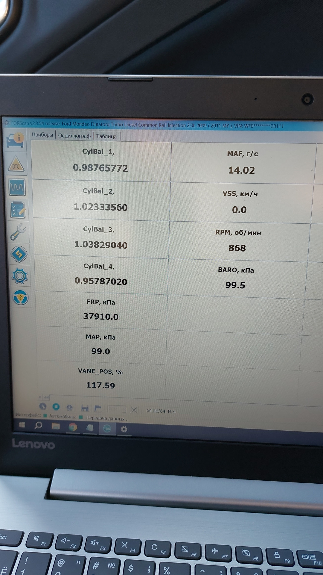

Boltach
Много 117%
Должно быть до 100%

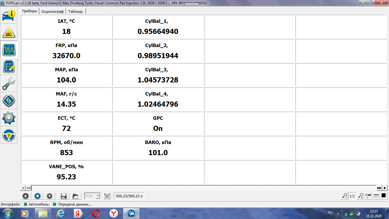

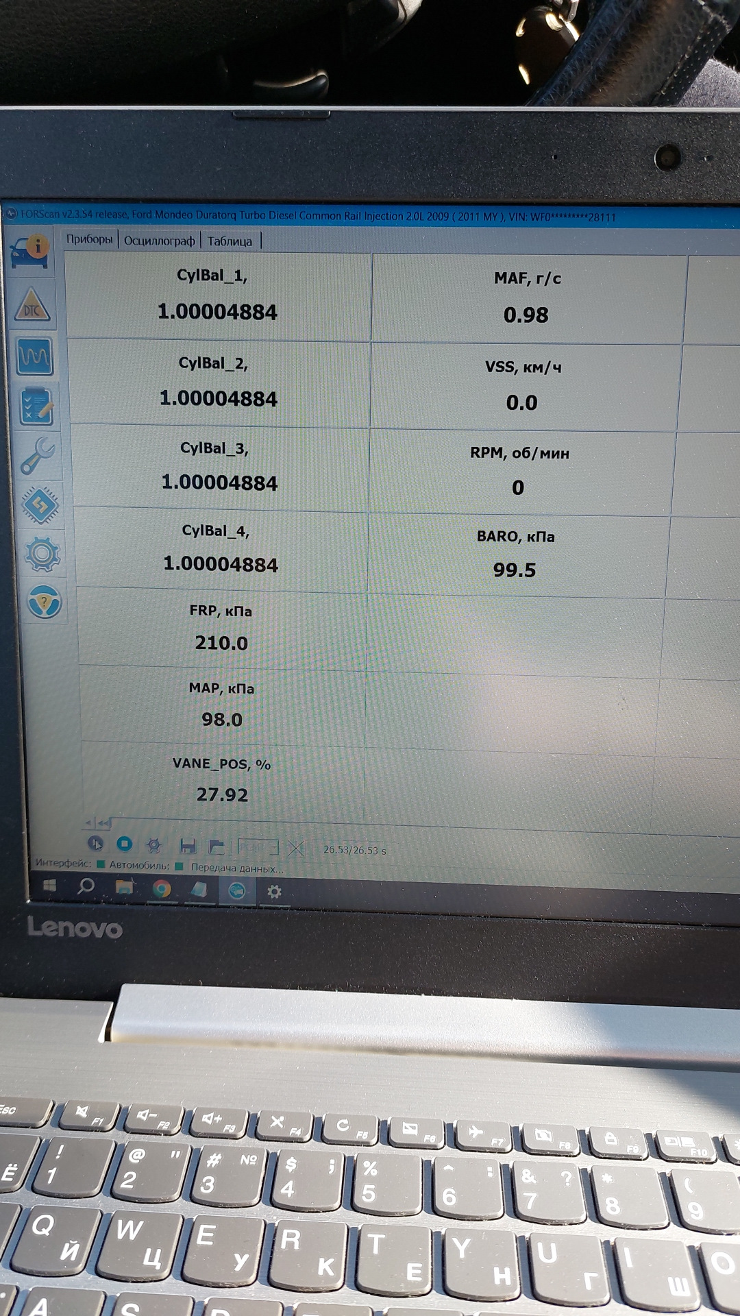

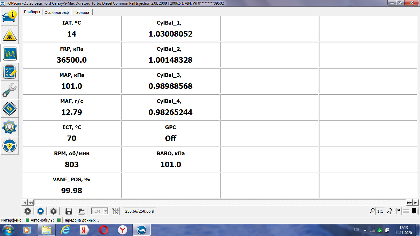

Добрый день. У меня форд s max 2.0 дизель 140 л.с.

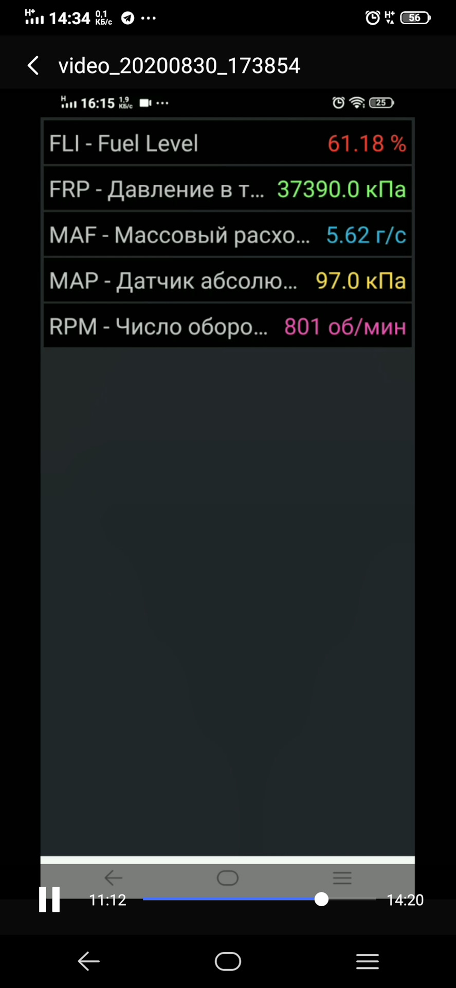

1/ MAP 99-100 / MAF 5,7-6,5 на хх. (егр есть) это норма или должно быть MAF- 8 ?
BARO при этом всегда чуть ниже 98-99

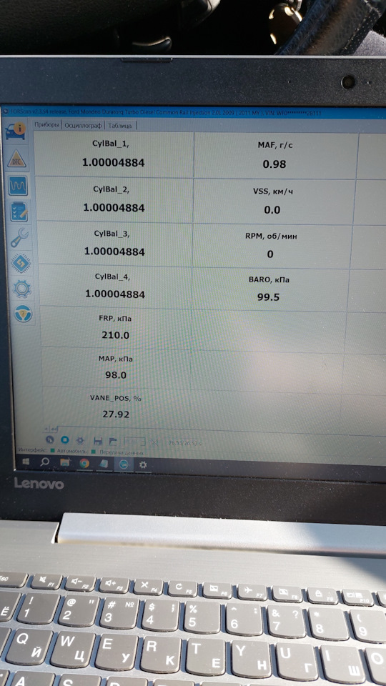

2 / Давление в рампе перед заводкой на горячую 210 кпа, на холодную 430
Тнвд siemens k06_01
Вопрос. Какое давление допускается на хх оборотах и какой процерт открытия клапана тнвд?
Подскажи пожалуйста, на холодную 96 кПа, по мере прогрева поднимается до 101 к Па на холостых. Это норм или куда смотреть? И второе, на холодную коррекция по форсам стоит в одном положении и не меняется, после того как двигатель прогревается начинают меняться показатели, так должно быть?
Все хорошо. Так и должно быть.

Давление должно оставаться до утра в рампе или уходить?
650-430кПа должно оставаться

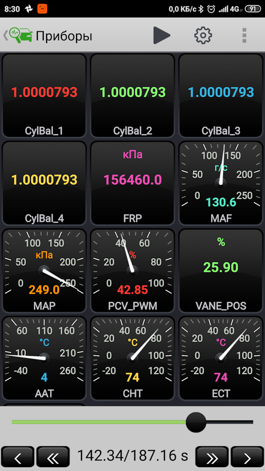

Здравствуйте, подскажите пожалуйста, при педали в пол турбина выдаёт максимум 232кпа ну и соответственно едет не очень, пробывал поменять местами клапана-ничего не изменилось, в чём может быть проблема в самой турбине или может быть егр не закрывается полностью?
Здравствуйте.
На штатной прошивке 232кПа это нормально

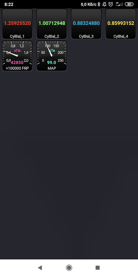

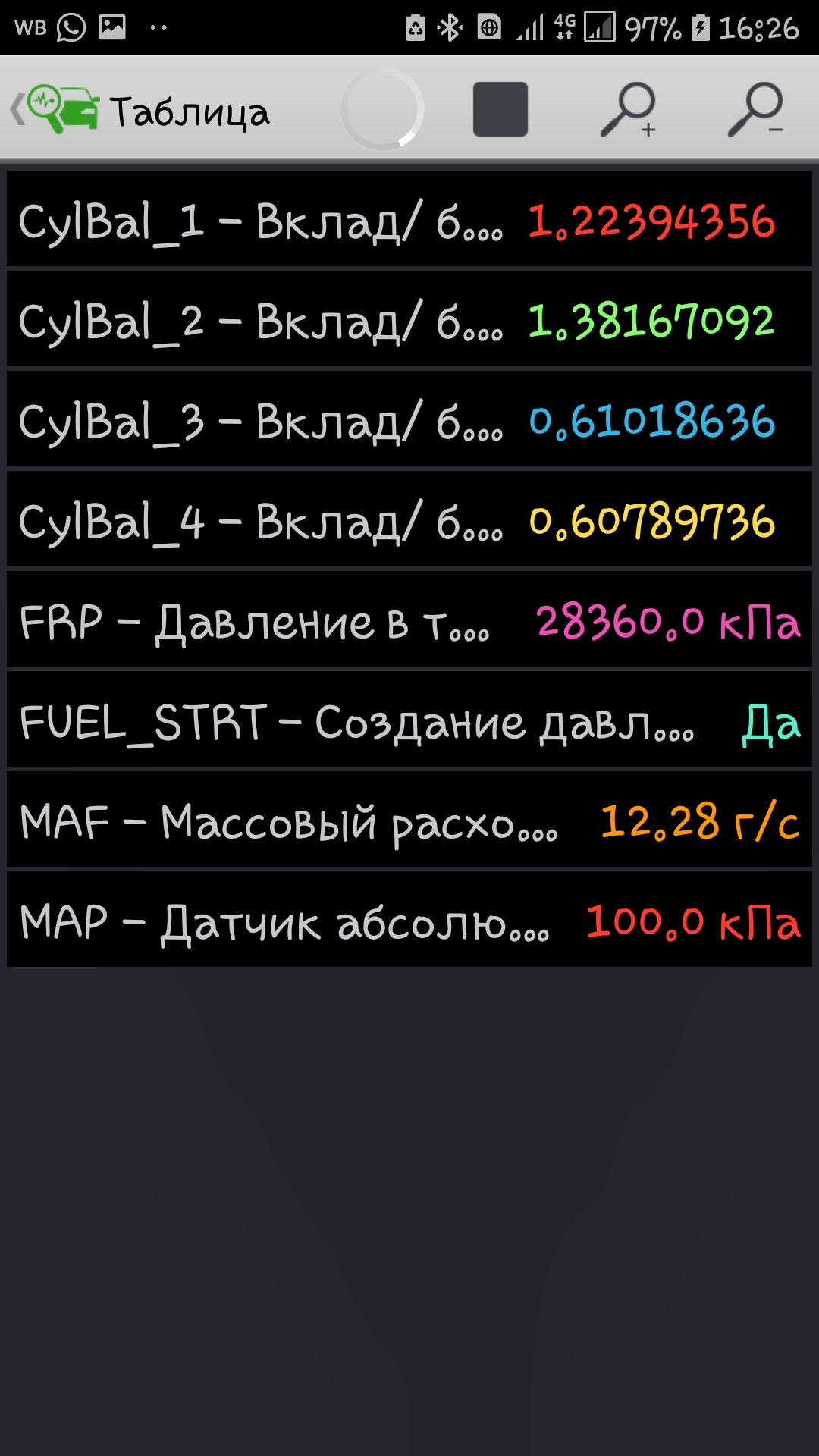

Подскажите пожалуйста, форсы льют 0,6 0,72 0,68 1,4. При резком нажатии на газ падает давление топлива, проверил фильтр и сетку в баке, подозрения на форсы, регулятор давление и сам тнвд

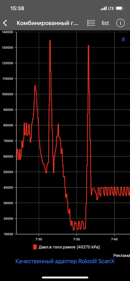

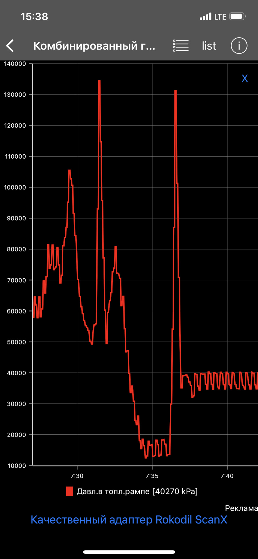

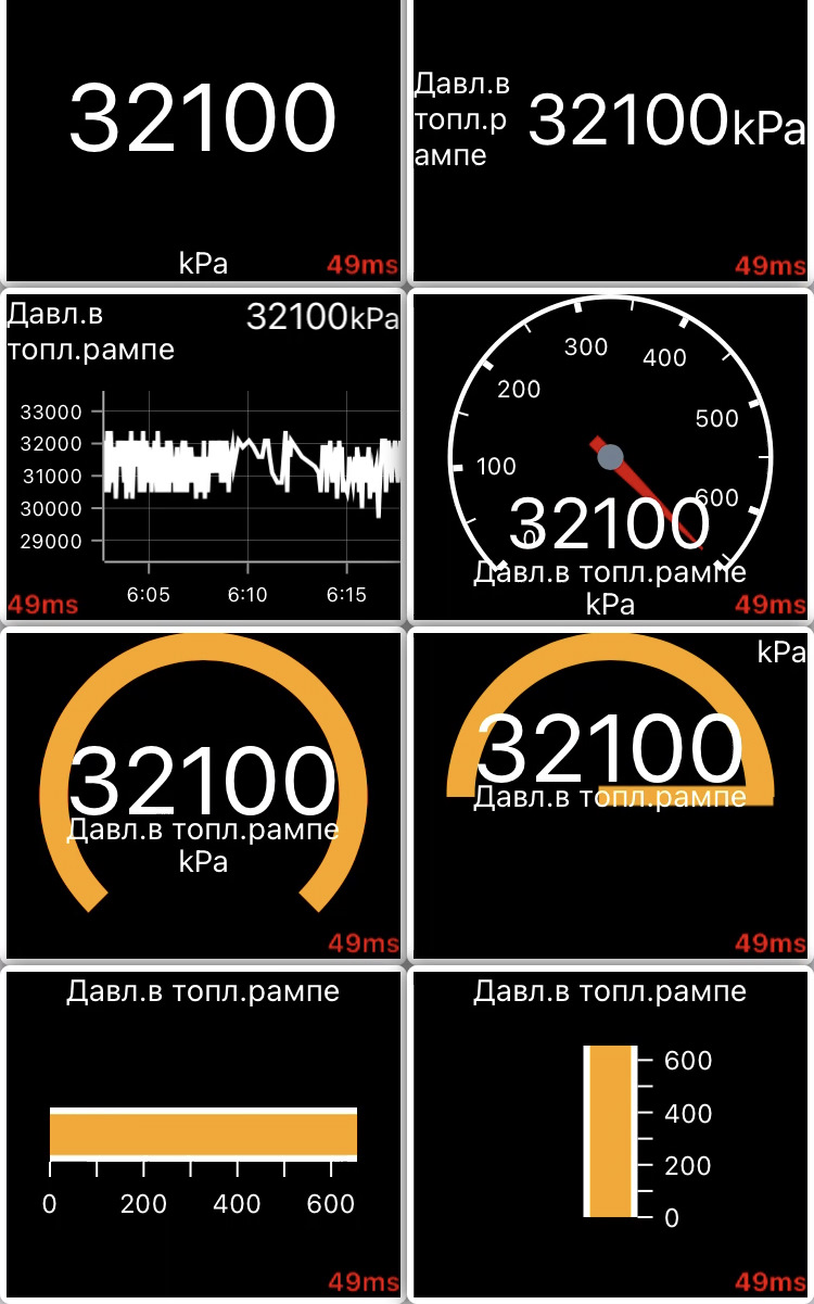

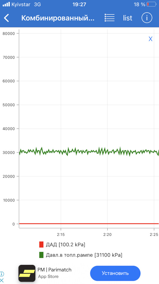

Добрый вечер. Скачет давление в топливной рампе от 30000 до 32000. В топливных трубках наблюдается воздух. Фильтр топливный заменили на оригинал. Двигатель работает слегка шумновато и не ровно. При ускорении бывает вибрация по кузову, но это не коробка и не подушки.
Добрый день.
Давление всегда +- прыгает, оно не постоянно.
Сильные пузыри идут?
Какая разбежка по оборотам на хх, если работает не ровно?
На холостых прыгает 0,5-0,6-0,7. Пузыри много мелких в перемешку с парой больших.
То что прыгает на хх моментальный расход, то это норма.
Пузыри нужно изгонять.
Возможно корпус фильтра виноват.
Думаю он. А давление в рампе от 30 тыс до 32 это норма?
Возможно из-за воздуха скачет.
Обычно все же до 1тыс скачет давление

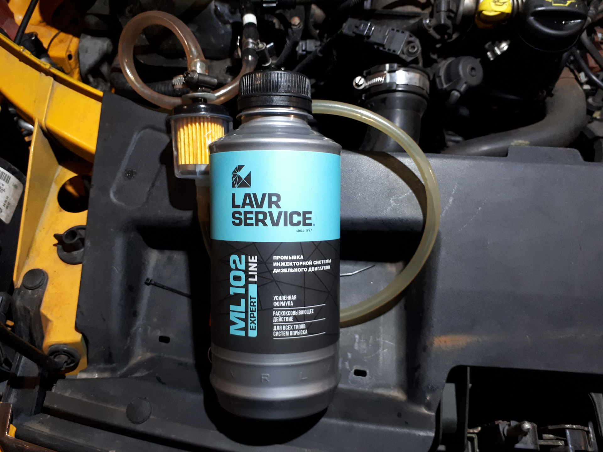

4 я форса под замену или есть смысл попробовать промыть?
Ничего не нужно делать
Спасибо! Покатаюсь с моющими присадками, думаю не будет лишним

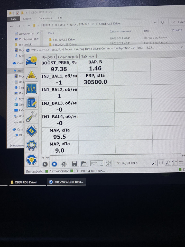

Добрый день. Подскажите?
На прогретом (так получилось) ХХ разброс коррекции по цилиндрам 1-2-3-4: 0,84 — 1,2 — 1,06 — 0,88.
Турбина: 106-109 тыс кПа
На ходу при плавном разгоне всё тоже красиво: коррекция, видимо, отключается (=1), турбина и давление топлива дышит от нагрузки.
И вот моя текущая ситуация — от 80 — 100 км/ч резкий разгон, приводящий к провалу тяги и транспоранту "Двигатель неисправен".
При резком разгоне и показатели турбины и давления топлива нормально увеличиваются, на мой дилетантский взгляд, давление в рампе в максимуме 163 — 166 тыс кПа, давление турбины 223 — 221 тыс кПа (синхронно). После этого давление турбины падает до 116 — 122 тыс кПа и колеблется на этих пределах при движении. При "газовании" давление в рампе меняется от положения педали газа, но турбина реагирует незначительно. При глушении двигателя слышен звук, как от центробежного масляного фильтра на ЗИЛе.
Видимо что-то с клапаном управления геометрией турбины?

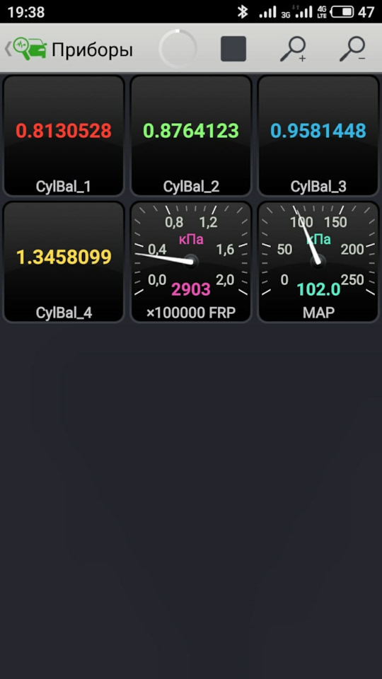

Вижу 4 цилиндр 1,34 — плохо.
Недавно менял форсунку 3-го цилиндра (если считать со стороны ГРМ). Обучение топливной системы не проводил, код коррекции пока не вносил.

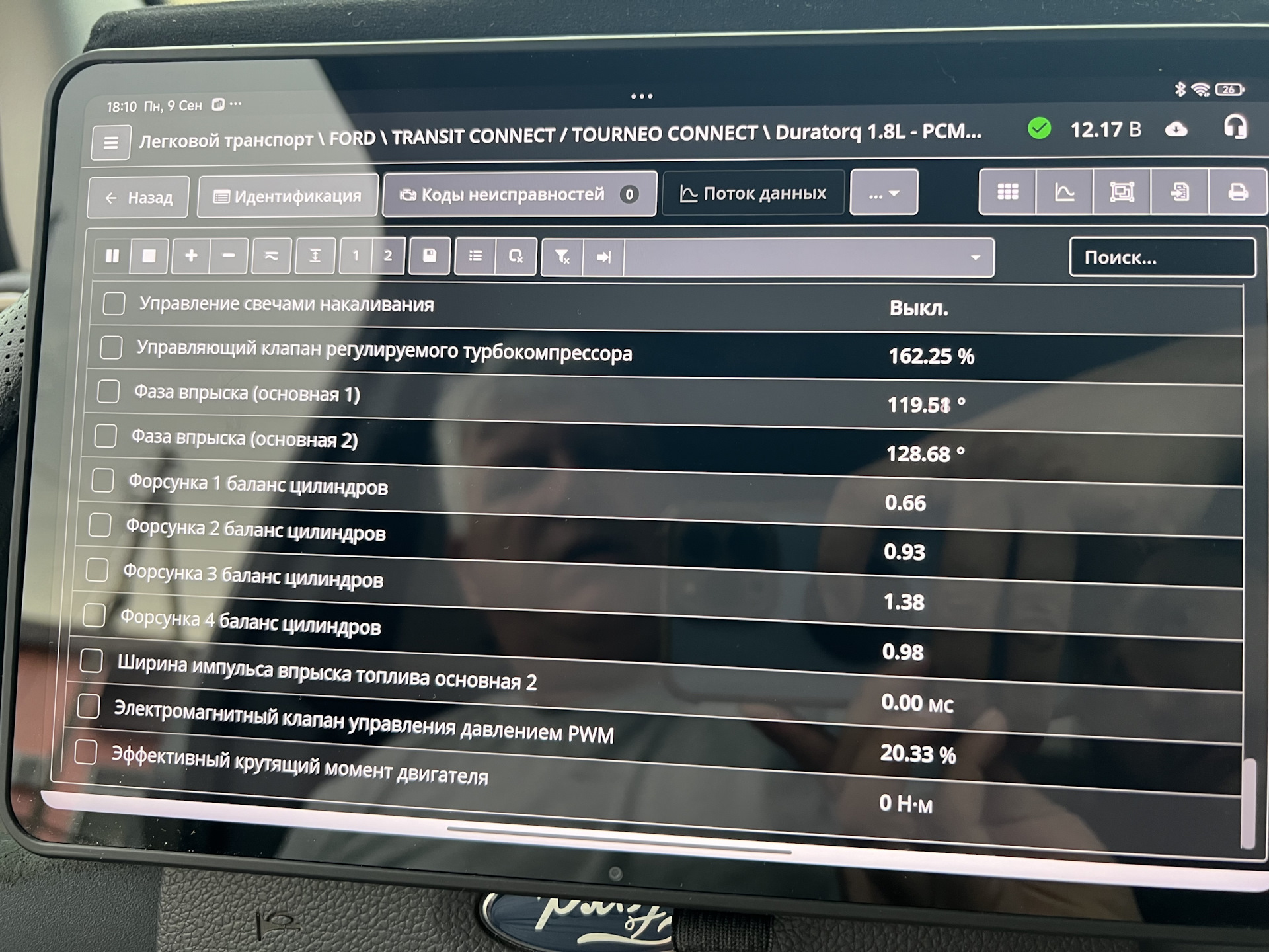

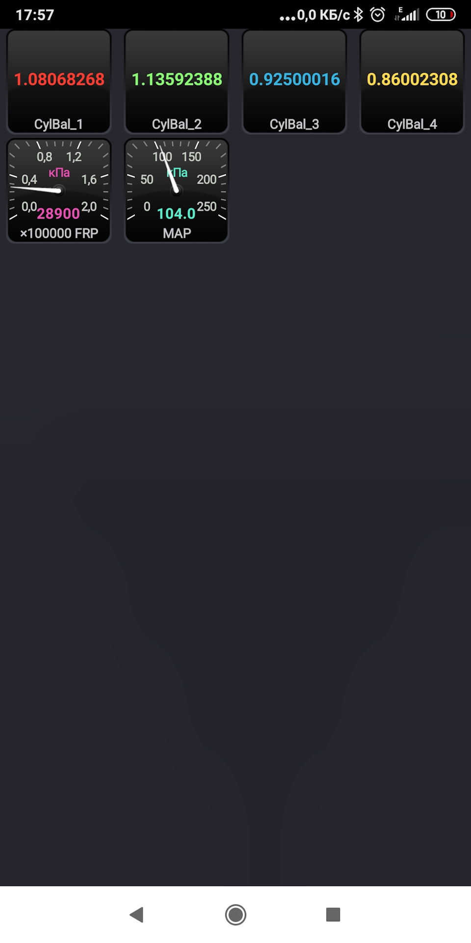

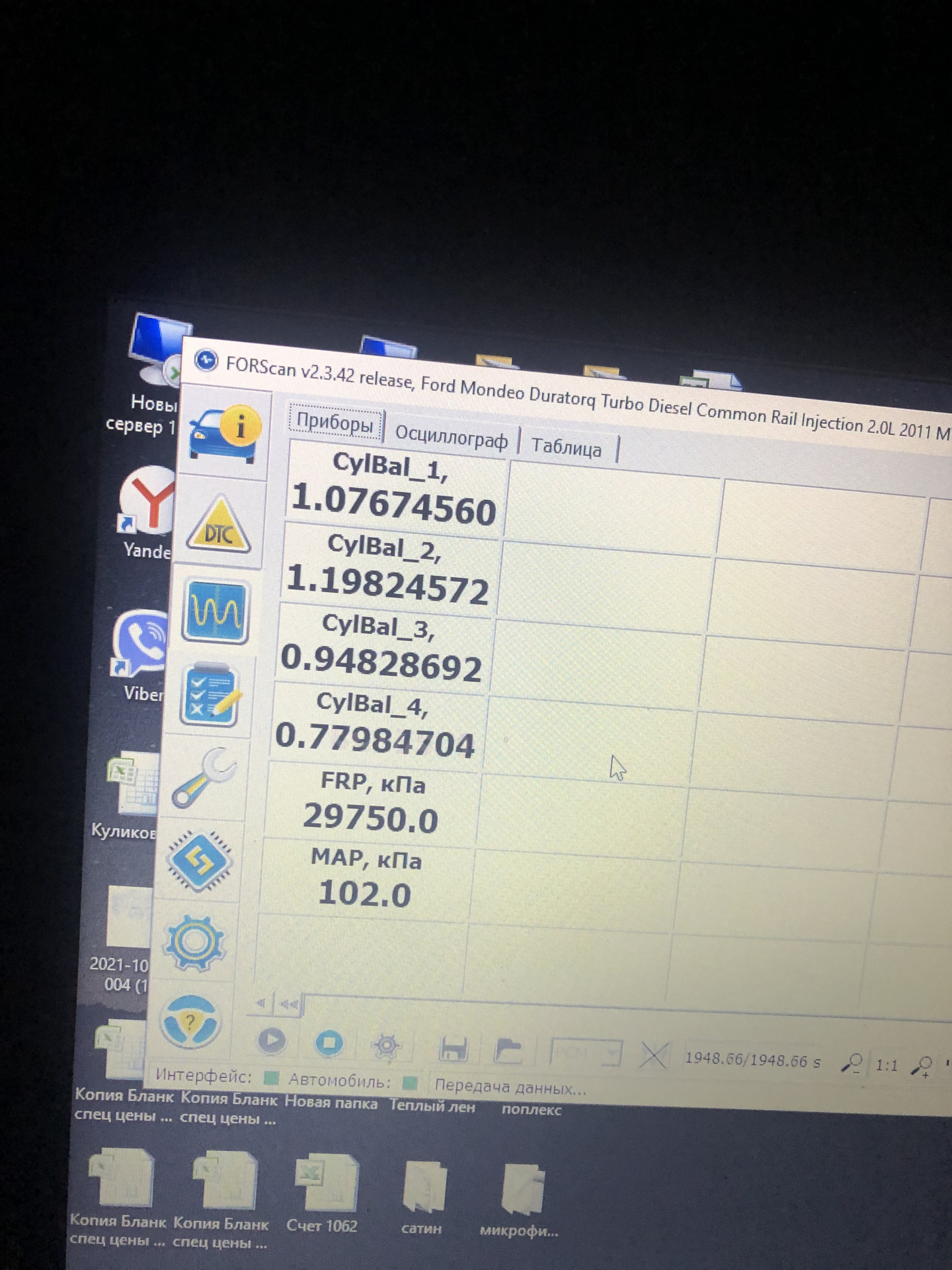

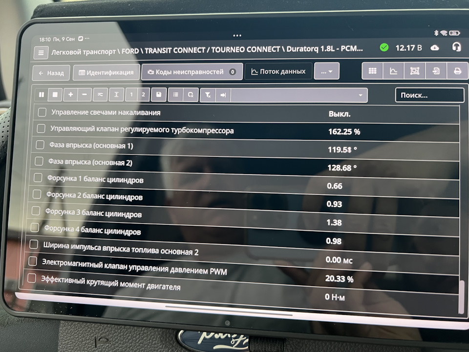

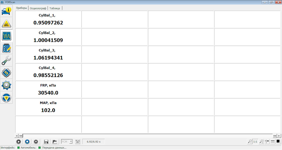

Здравствуйте, подскажите пожалуйста, вот такие параметры по цилиндрам, сильно критично?
Если нет проблем, то ездим дальше
Вроде бы нет, единственное была ошибка р0089, стёр ее и поменял топливный фильтр, больше не появлялась, и мне кажется немного громче двигатель стал работать, вот думаю, может почистить форсунки, ну а по динамике и езде вопросов нет, все как раньше

Ок, понял. А это на холодную, утром, посмотрел
Здравствуйте, я наверное искать не умею. И у меня чуток паранойа. Незнаю вообщем. Подскажите форсунки в норме работают? Или же есть какаято погрешность? Заранее благодарю за ответ
По коррекции все нормально

Параметры должны изменяться.
На ровной поверхности должно быть близко к0

Приветствую, пожалуйста подскажите! Давление тнвд прыгает то 40 кпа то 30 кпа. При этом когда 40 кПа машина прёт, когда 30 кПа, машину как будто за жопу держут и турбина не раскручивать до своих 249
Когда двигатель холодный давление в районе 40тыс кПа, когда прогрет в районе 30тыс кПа.
Так когда машина не едет нужно смотреть какое давление тнвд создает и какое турбина.
Спасибо, сегодня просмотрю

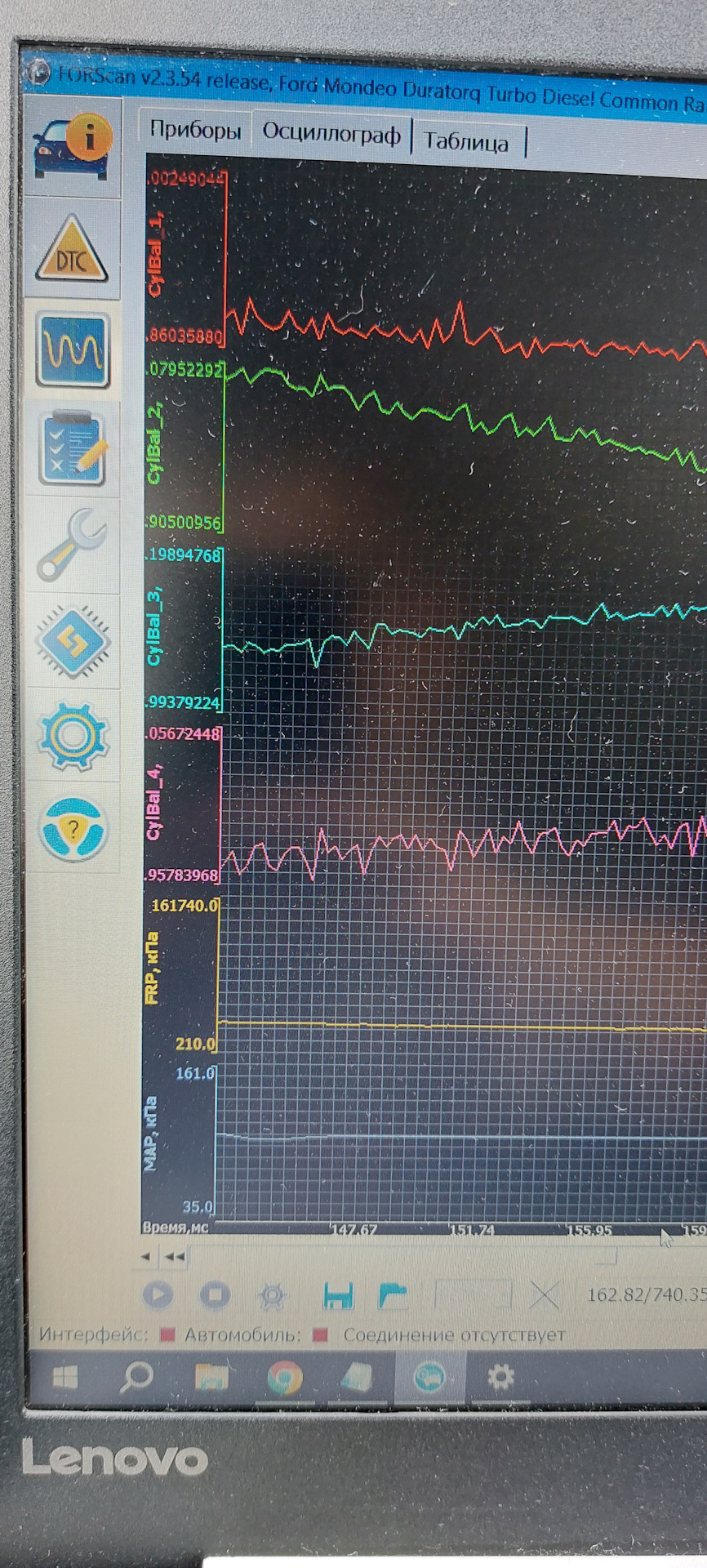

Добрый день вот такие у меня показания. Появилось внезапно
Двигатель нормально работает?
Вроде нормально. Протянул форсунки
Boltach
Чуть поездел, напоминает трактор
после ночи как пускается?
С второго раза и троит. Сейчас ослабил крепления форсунок и чуть прижал
Сейчас нормально работает?
Да, после промывки системы отлично. Затяжка форсов думаю ни причем.
Чем мыл?

А ты как подкручивал, у меня 2ц-1.12, а 3ц -0.91, остальные более менее около 1. Какую подкрутить?
На которой меньше давление
А как подкручивать форсунки?

Приветствую. Подскажите как отрегулировать шток не снимая турбины? У меня на хх 99 показания, егр заглушен. И вылазит 003а
003a скорее всего по потенциометру.
Соединить вакуум мимо коричневого клапана и отрегулировать до 105кПа или не мешать машине работать)
Понял, спасибо)
Boltach

Подскажи пожалуйста маф в килограммах сколько должно быть на хх?
8г/с при рабочем егр
14г/с при заглушенном егр
Вопрос по ТНВД! Давление в рампе до 160 000Кпа поднимется постепенно и машина тупит! Что может быть?
Предположу подклинивает плунжер в тнвд.
Разобрать и осмотреть. Благо снять тнвд и разобрать на нашем моторе не составляет особого труда
Ну что то вроди и похоже! Просто я копал в сторону клапанов магнитных который отвечает за геометрию турбы! Ребята подсказали обойти ее то есть патрубки клапана подключить на прямую! Так и сделал и машина поехала!
если на прямую мимо клапана подключить турбину, то должен получить передув и машина в аварию должна уйти.
Нет не было аварийки! Но она поехала! Вот в этом вопрос если бы было связано с топливом она все равно не поехала бы ведь?
Форд уйдет в аварию если так сделать.
Что там вольво сделала, не знаю.
На исправном двигателе при ускорении на 3 передаче через 1-2сек должно топливо стать 160 000кПа, воздух 240-250кПа

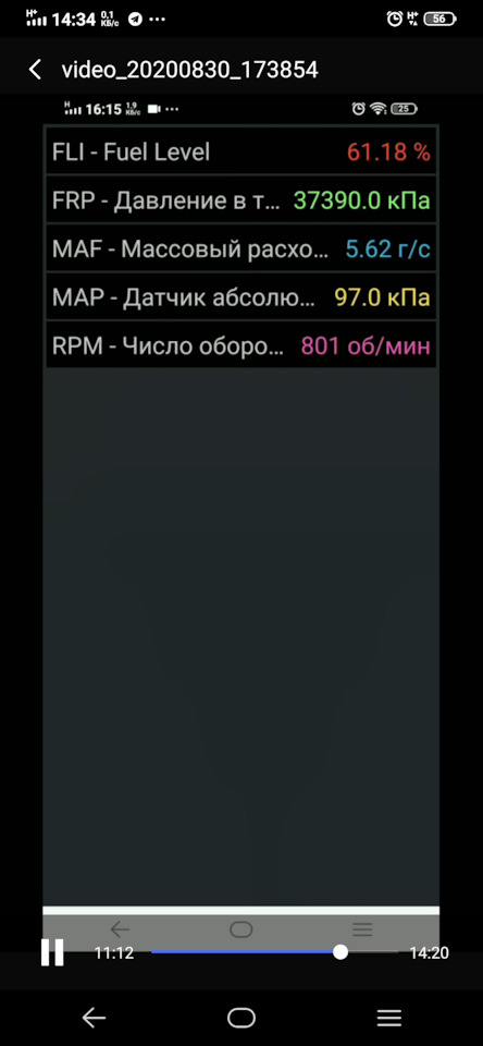

Добрый день! Сегодня протестировал опять машину! Топливо, так как говорили на 3 передаче до 170 000 доходит Воздух до 250 кПа при нагрузке! Но машина все равно не едет! обхожу вакуумный клапан, трубки на прямую соединяю, машина летит!
Как быстро стало давление 170 топлива?
ну секунд за 2-3

Maf какие показания должны быть
Если на хх то
вот если заглушить егр, map 106 показывает, с егр 102-103, это нормально?
А какое значение показывает baro
Это датчик атмосферного давления воздуха
~102.5
Тогда 106 при заглушенном егр нормально
На холодную маФ показывет 5.8-5.7
Это что егр плохо работает?

А если 13г/с показывает при работающем его. Почему так?
