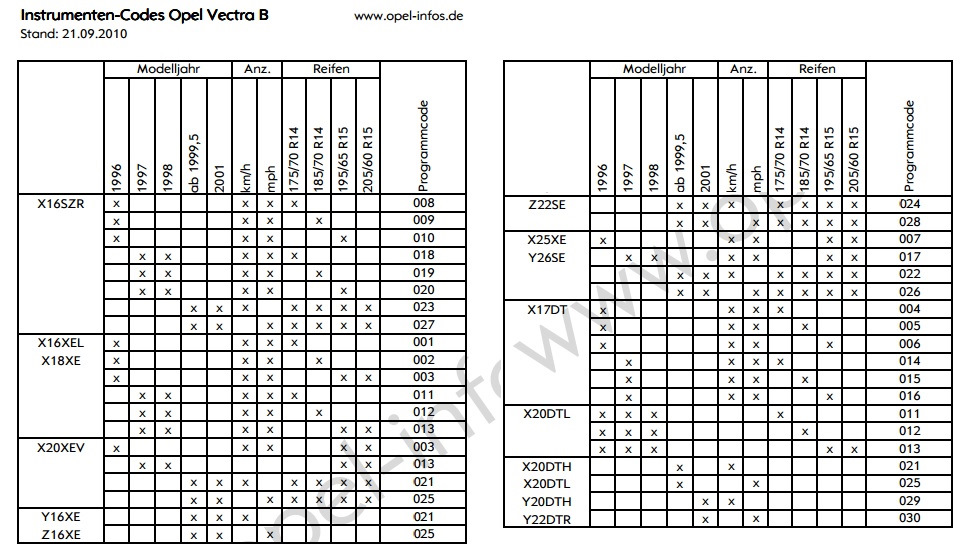

Если посмотреть внимательно на таблицу то увидим, что она общая для рестайловых и до рестайловых приборок. Я же сделал базу только для рестайловых приборок и не учитывал индексы которые касались диаметра диска R14, а также не учитывал шкалу в милях так как я считаю это не актуально для нас, по этому база получилось не большой, но тем не менее она у меня уже есть)))

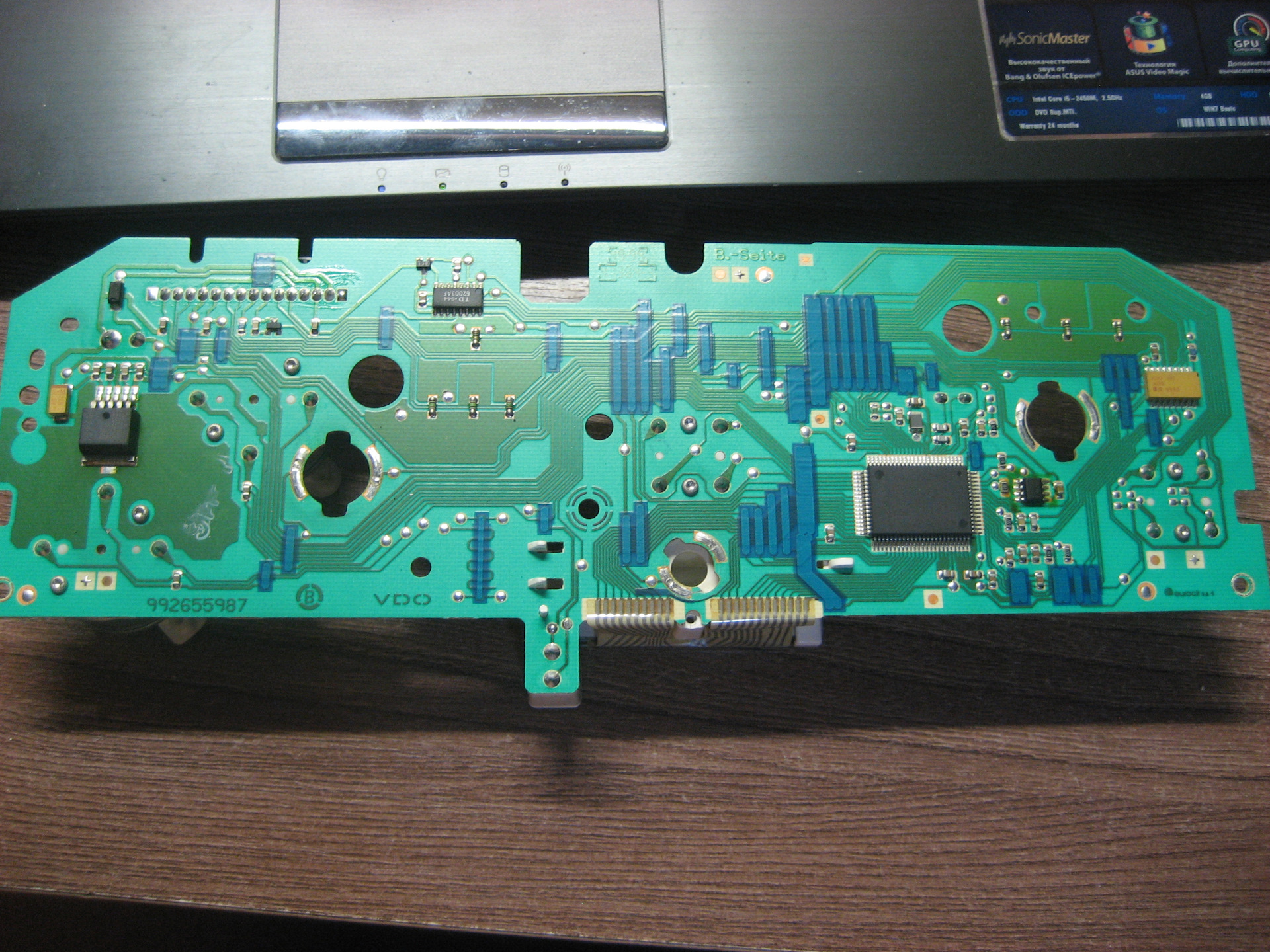

Разбираем приборку

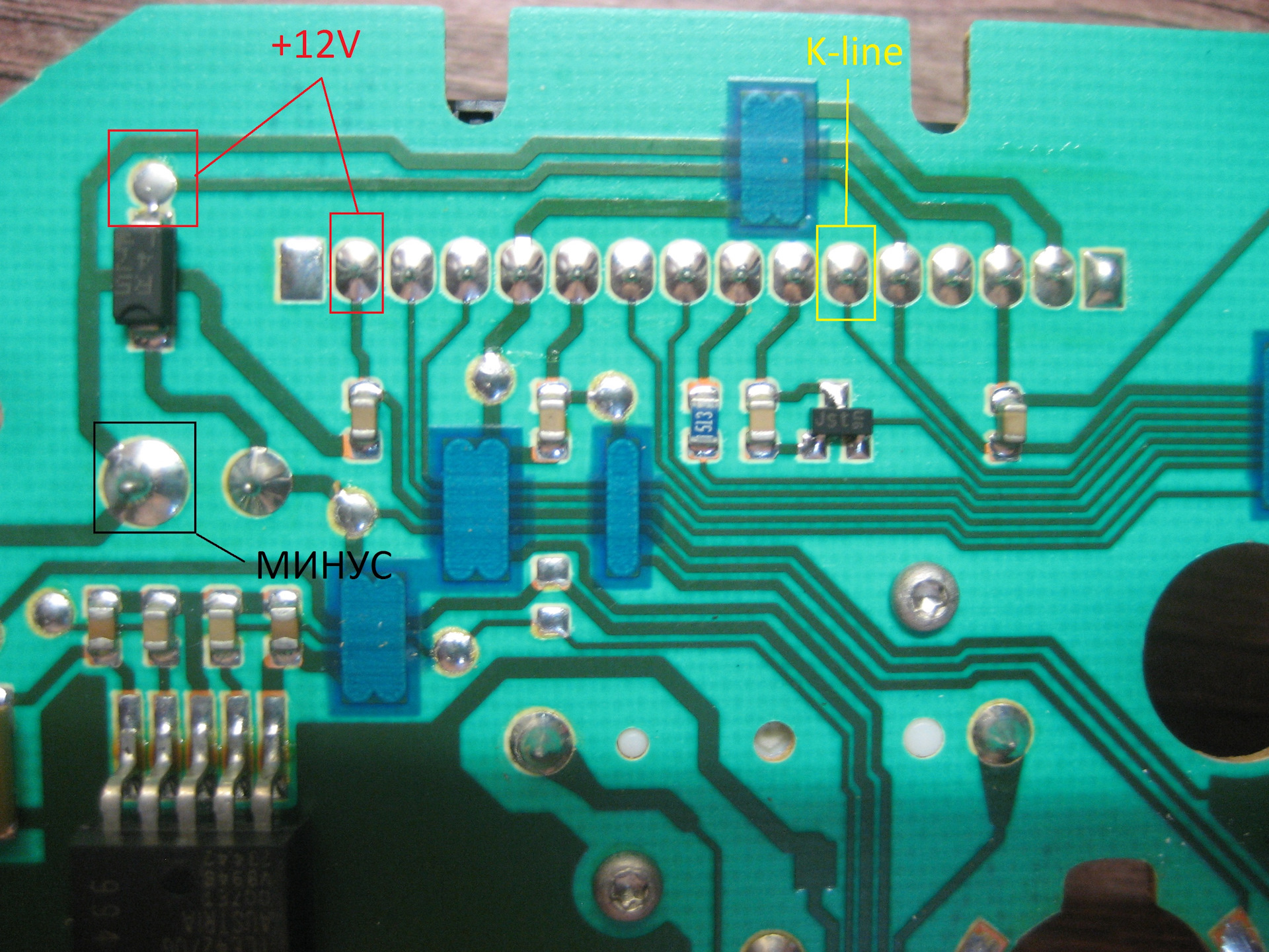

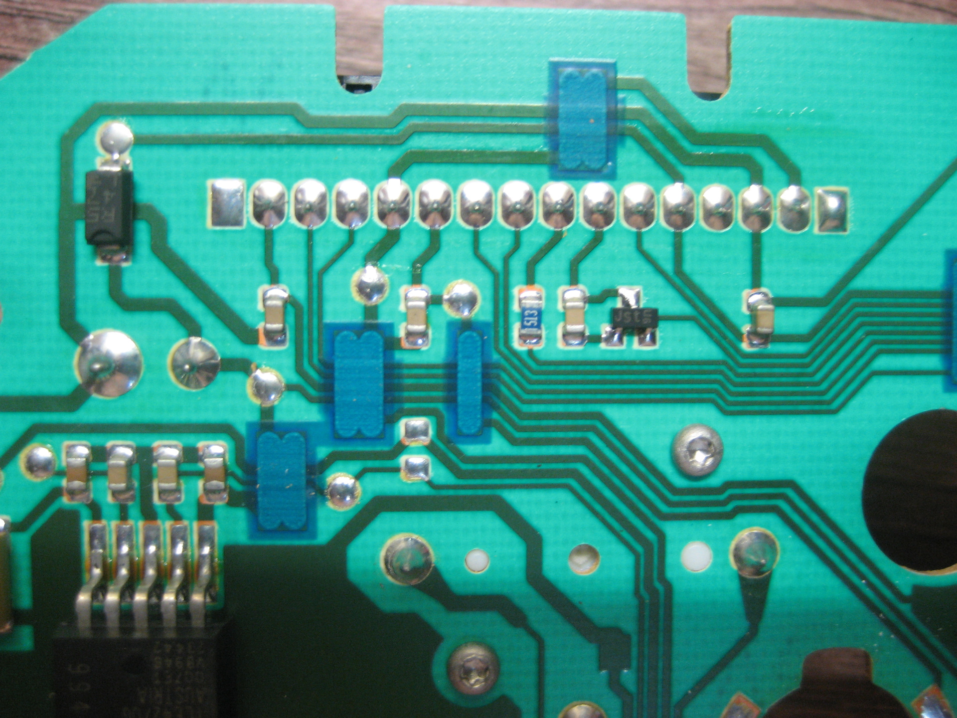

Добираемся до контактов к которым будем подпаиваться
Вот так подпаиваемся

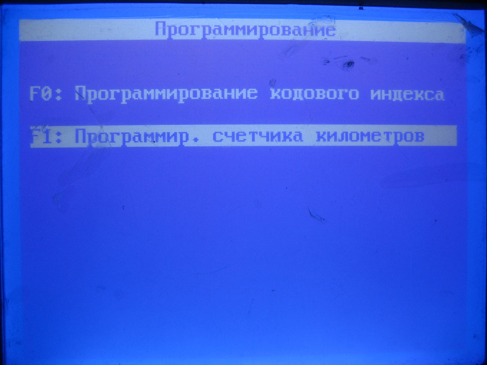

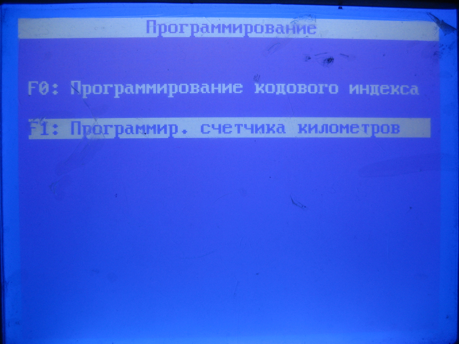

Подключаем TECH, заходим в "Приборную панель" (будет написано контрольно-измерительные приборы), далее раздел "Программирование" и видим, что нам TECH2 предлагает как программирование кодового индекса так и возможность изменить пробег (об этом расскажу ниже).

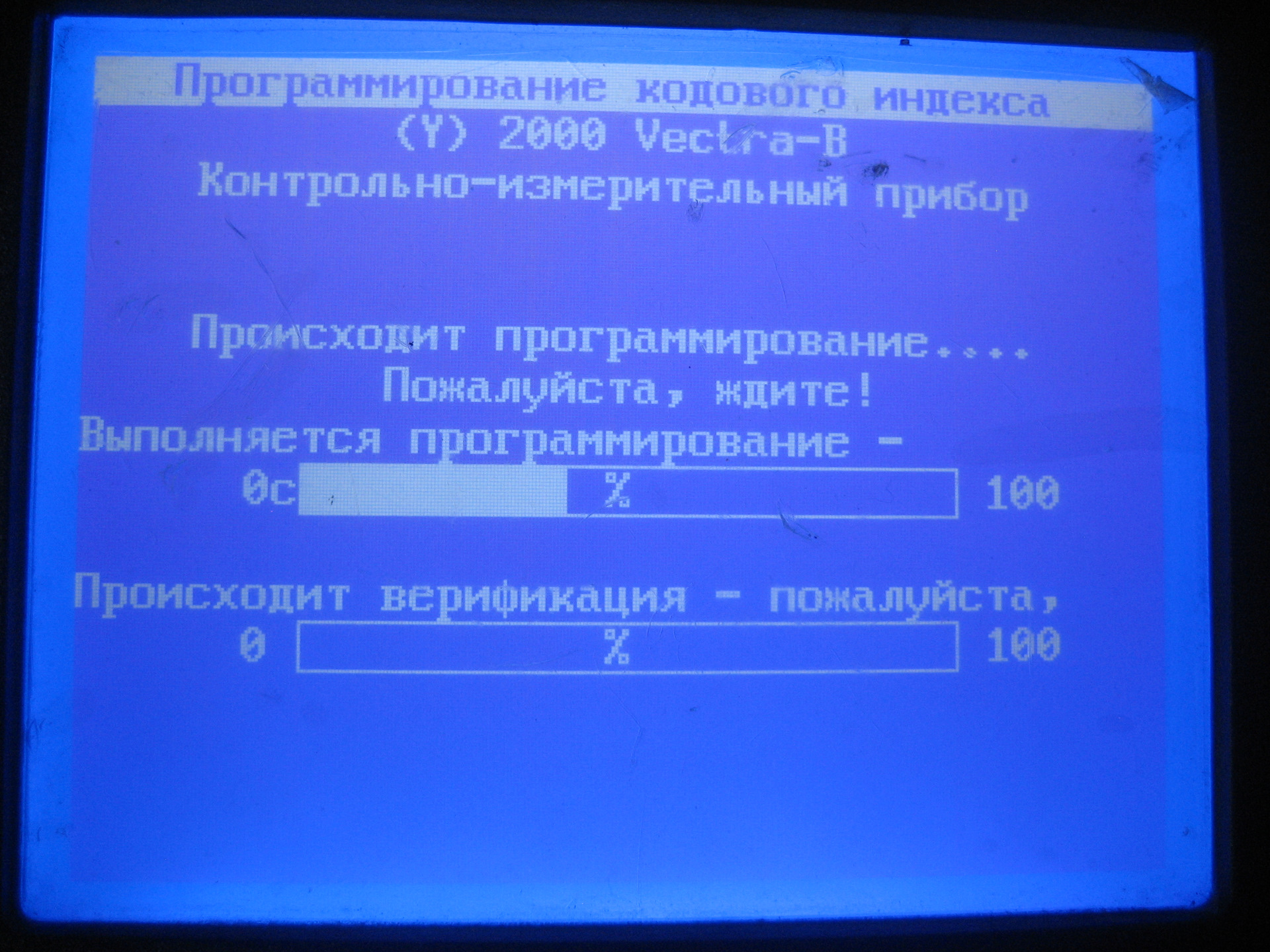

Так как сейчас разговор о кодовом индексе который нам надо изменить то выбираем соответствующий пункт, после чего видим данные нашей приборки.
Дальше подтверждаем эти данные и вводим новый кодовый индекс. Пошел процесс программирование (буквально 5сек)

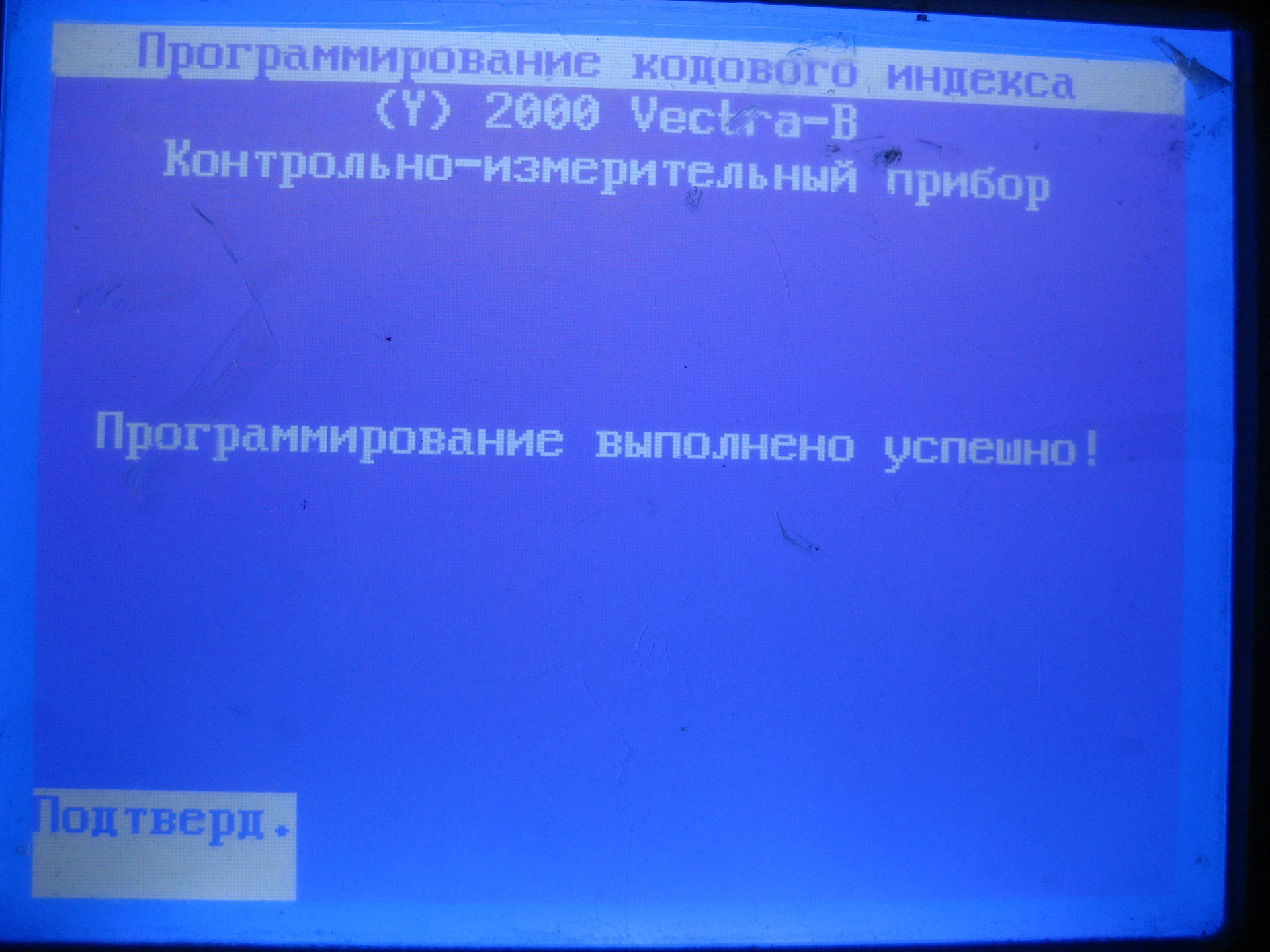

По окончании программирования мы видим, что программирование прошло успешно

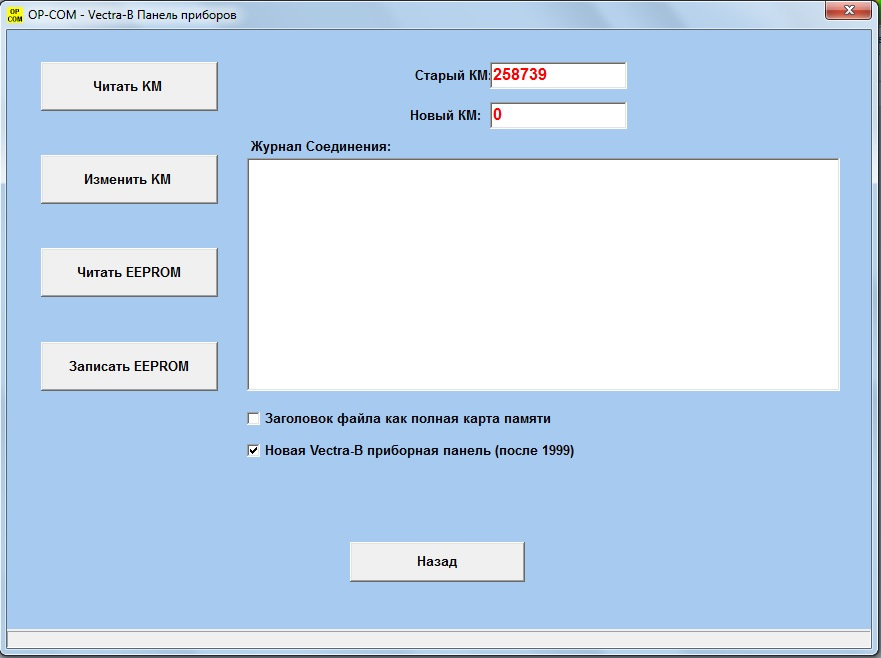

После того как запрограммирован нужный нам индекс, остается его слить и тут есть 2 варинта:

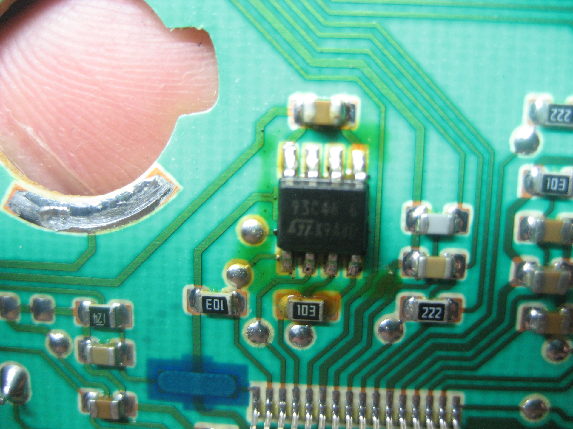

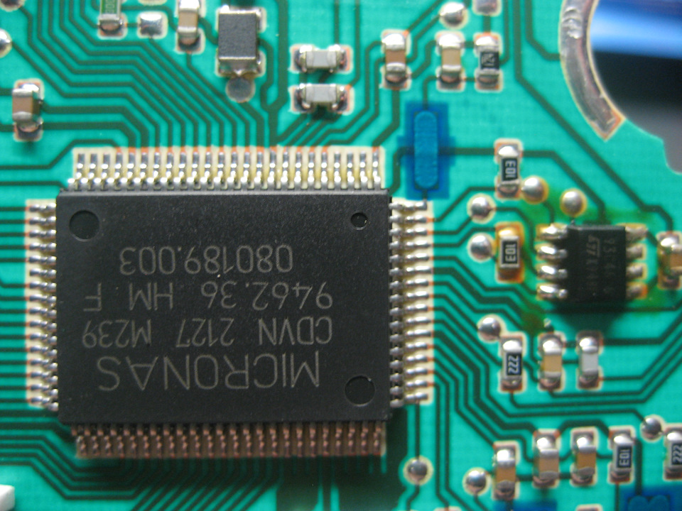

1. Сливаем дамп с микросхемы как я это делал с MIDом найдя нужную нам микросхему в которой лежит дамп

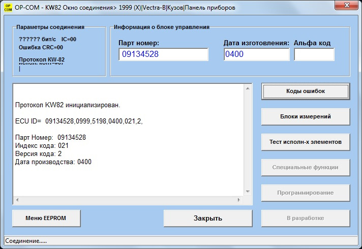

2. Сливаем дамп при помощи OP-COM, что мне кажется проще для многих, так же им можно будет и залить дамп. Для этого подключаемся Op-COM, заходим в раздел "Панель приборов"
Потомзаходим в раздел "Меню EEPROM"
Нажимаю "Читать EEPROM" и все ))) нужный дамп у меня в кармане. Подобную процедуру с TECH2 и OP-COMом проделал ровно столько раз сколько сейчас дампов у меня есть ))

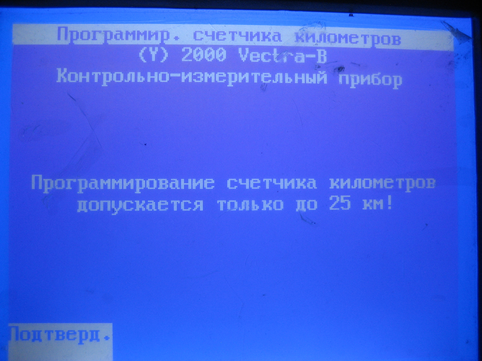

Теперь поговорим о пробеге )))
Пробег меняется легко и OP-COM позволяет это сделать. Я во всех дампах поставил пробег 111111 )))
Так же можно поменять пробег при помощи TECH2, но тут картина немного другая )))
Вообщем если пробег который больше 25км то TECH2 не даст его изменить
Я проверил и реально так и есть)))

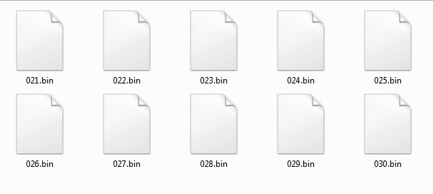

Ну а вот собственно заключение всей этой записи, небольшой архивчик дампов

А как получить дамп и я не нашел какой на рейстал x16xel 1999г
по таблице написано, что X16XEL с 99г уже не шел, думаю пойдет индекс с Y16XE или Z16XE

если англичанка то прошивка должна быть в милях, но по таблице и этого индекса нет под твой мотор для 99г
что значит память закончилась))))) Я думал там какой то обьем памяти есть .,
пока непонятно по какому принцыпу основано деление прошивок
