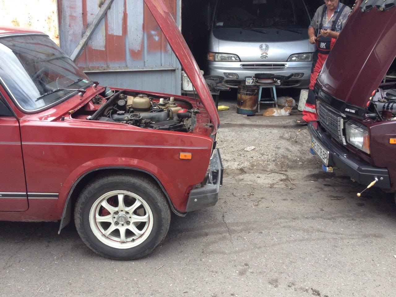

Всем Добрый день.Вечером случилось неприятность, пропал холостой ход, ели добрался до стоянки.НА утро машина вообще перестала заводится, немного отрегулировав смесь воздуха, машина все таки завелась, и нормально начала держать обороты на холостом.
Решил съездить к карбюраторщику, посмотрел, почистил, настроил, заменил крышку ускорительного насоса в сборе, потому что с нее уже немного подтекал бензин, и сама крышка была выгнутая.Выставил зажигание, ну там еще надо смотреть трамблер, скорей всего крышку под замену, там немного подгоревшие контакты, это чуть позже.
