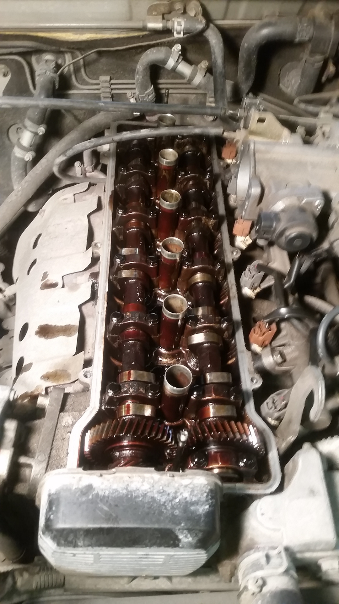

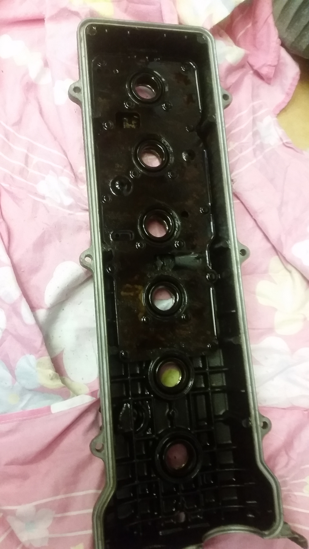

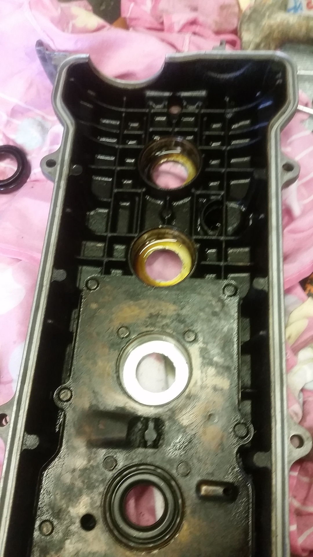

1) Заменил сальники на колодцах в клапанной крышке 150 рублей штука

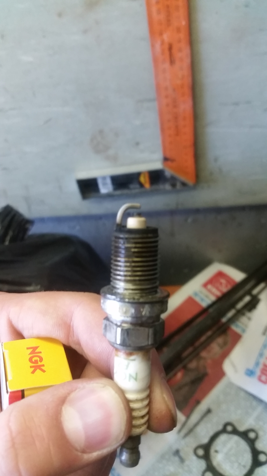

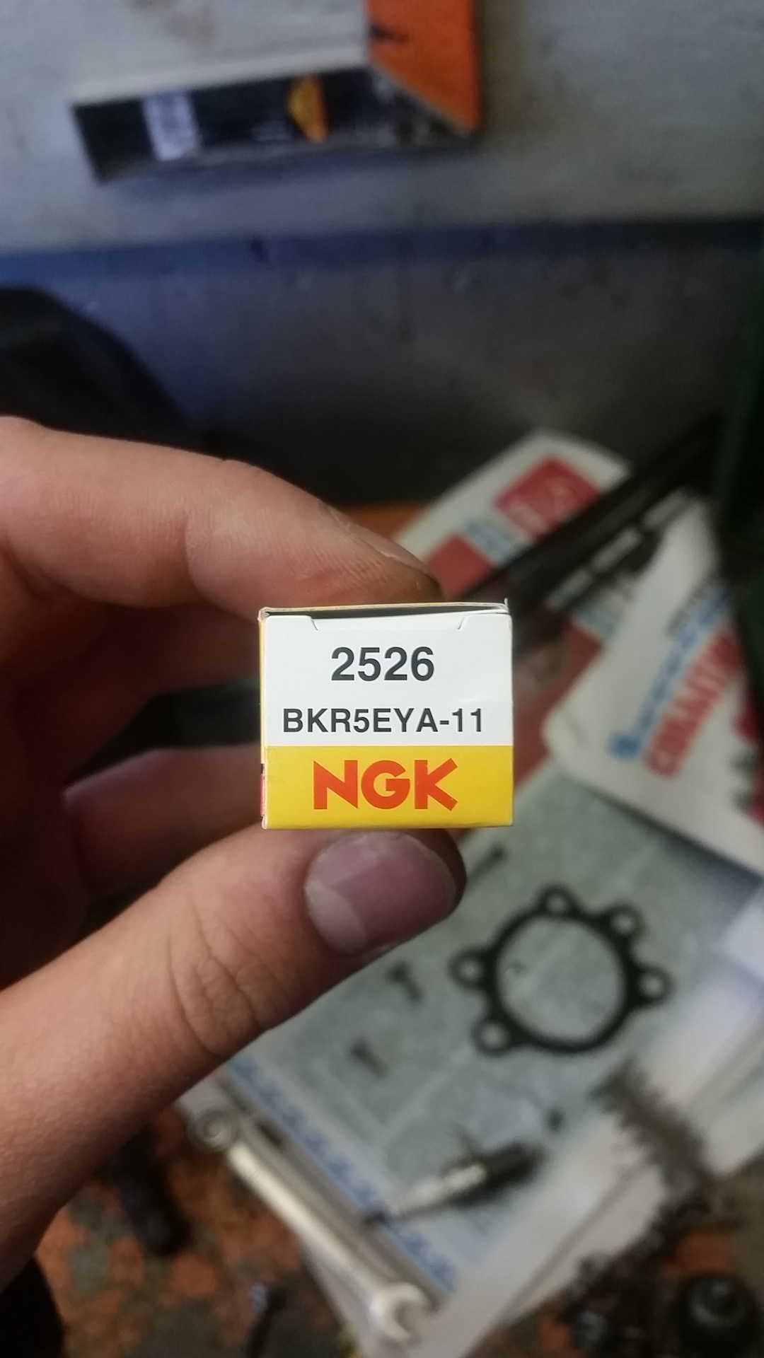

2) Новые свечи NGK
3) Новые бронепровода 3000 за комплект
4) Из под трамблера давило масло, заменил уплотнительное кольцо, так как старое превратилось в хрупкую пластмассу. Забыл на трамблере поставить метки и сбил зажигание, итог выставил зажигание с 6 раза, сразу же договорился и поехал выставлять зажигание страбоскопом. и что я имею: кольцо 150 рублей, выставить зажигание страбом 500 рублей, получить опыт что надо ставить метки бесценно)))

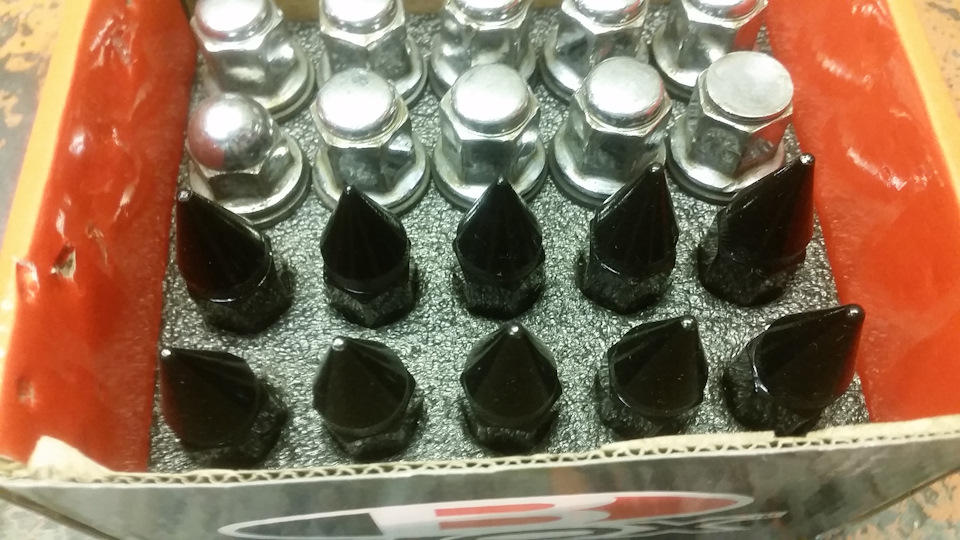

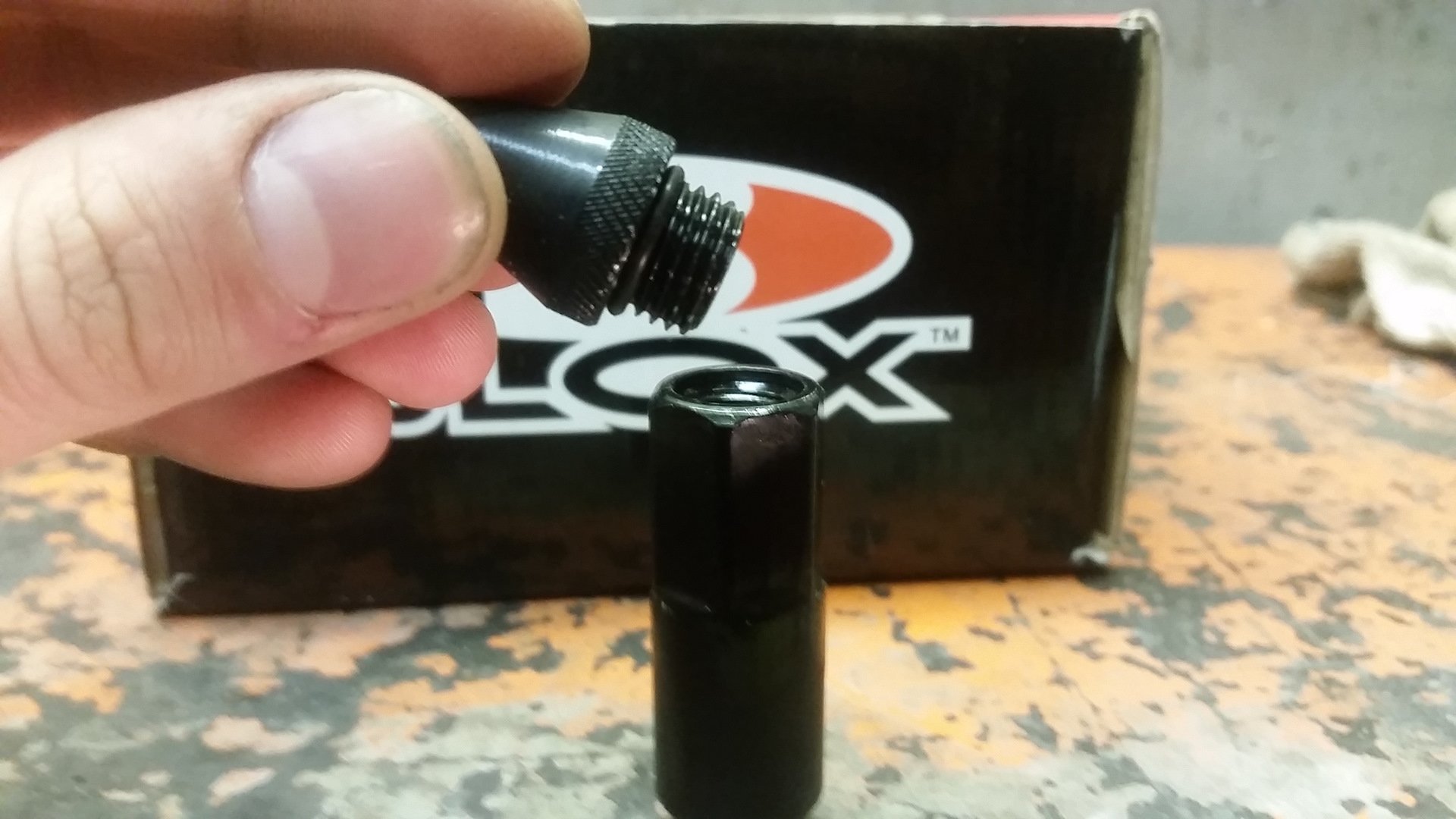

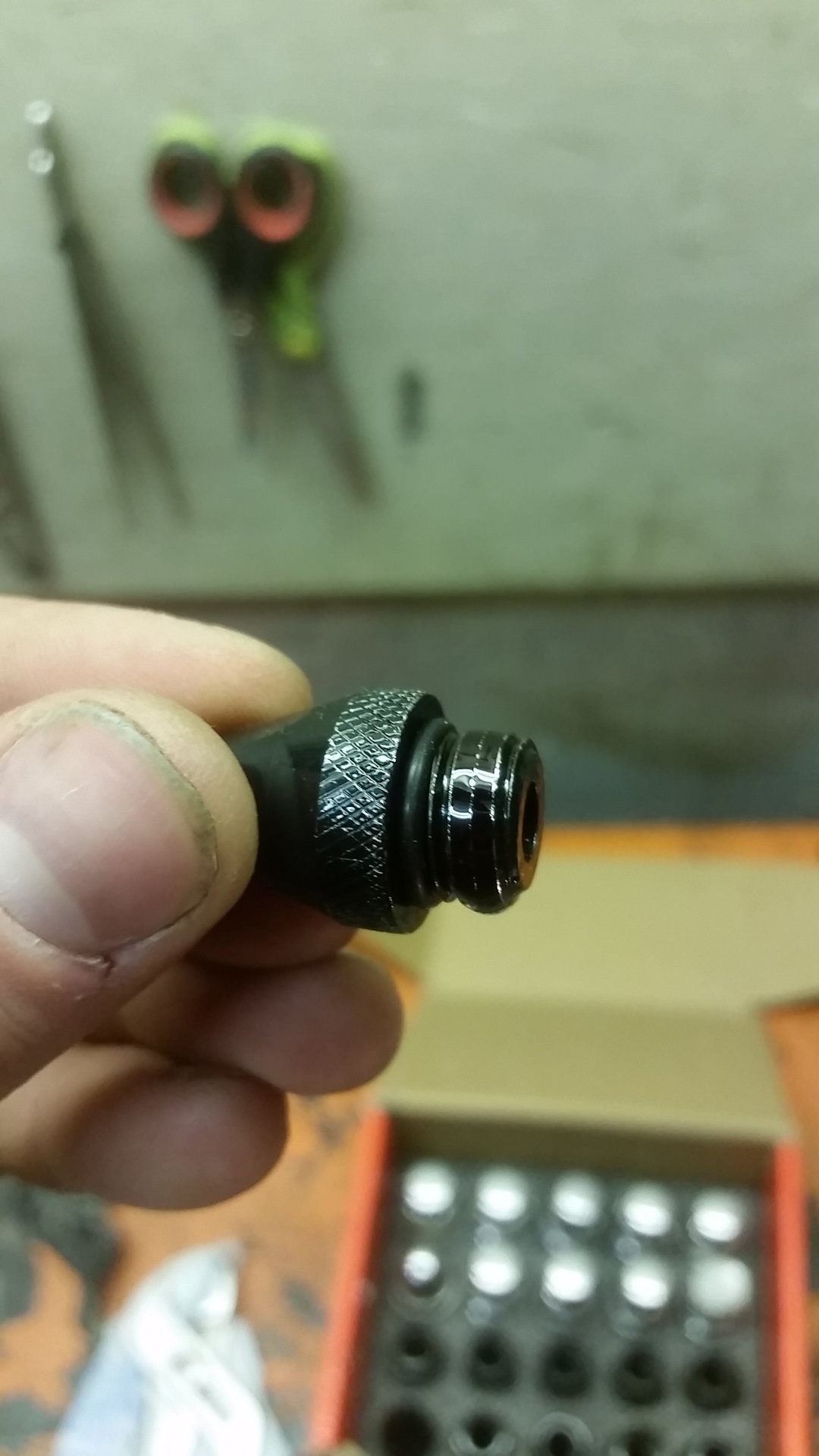

6) Для своих чудо болтов купил клей герметик (200 рублей) что бы навечно склеить наконечники что бы не спи…ли))

Крышку клапанов мыть, снимать маслоотражатель и мыть, поменять все резинки, пластину обратно ставить на заклепки. Обязательно взять НОВУЮ крышку трамблера, только оригинал или денсо. Новый кулачок трамблера. Мыть весь ДРМВ, клапан и жиклеры холостого хода. Свечи всегда нужно брать только Денсо, у NGK температура не дотягивает… да, и обязательно на всасывающем заменить все прокладки!

Ты какое масло льешь? У меня под крышкой один в один такой же цвет.
Я лью тойотовское оригинал 5w-30
До меня неизвестно что лили. И если верить последнему владельцу пробега тут больше 600к
Не жалейте на масле ни когда и меняйте по регламенту))) а то будет в таком же состояние в каком я купил узэт))) завтра пост будет о состояние головок… ужас просто)))

эх, щас бы на копейке погонять )), с наконечниками только темы не понял
Гайка из двух частей состоит, основание и острый наконечник так вот он откручивается отдельно от основания. Поэтому приклеил)
