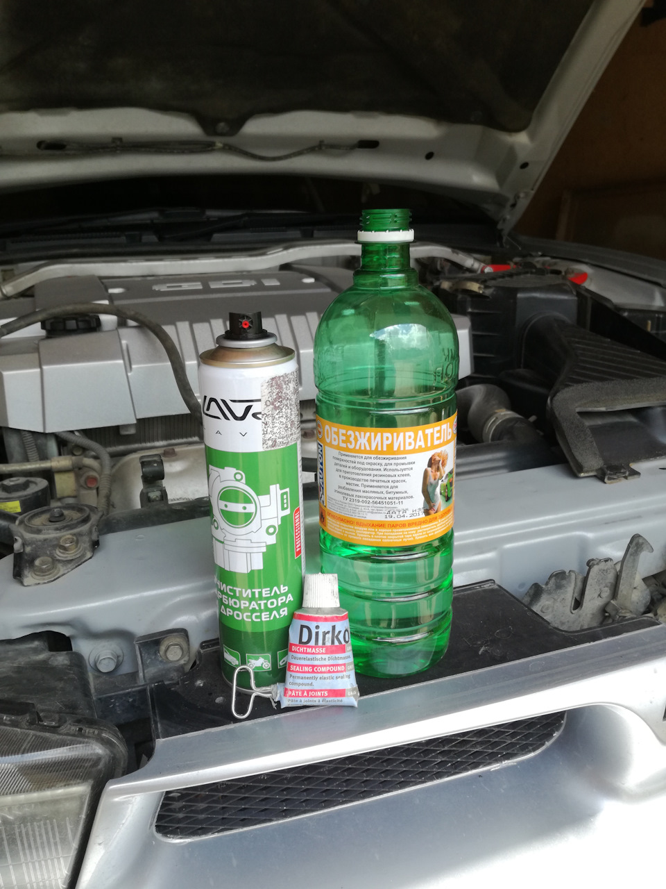

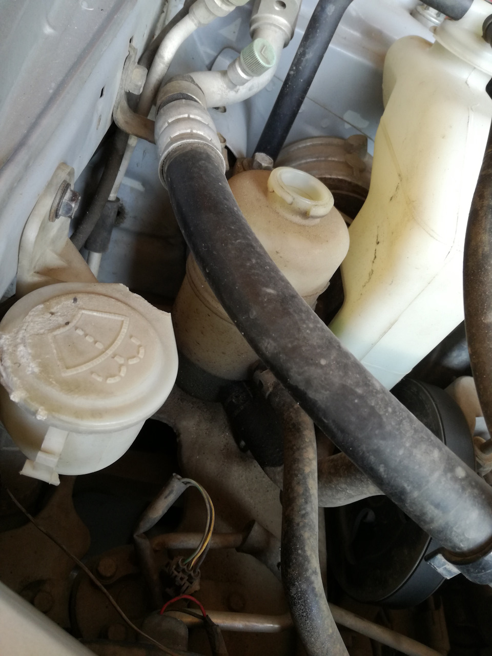

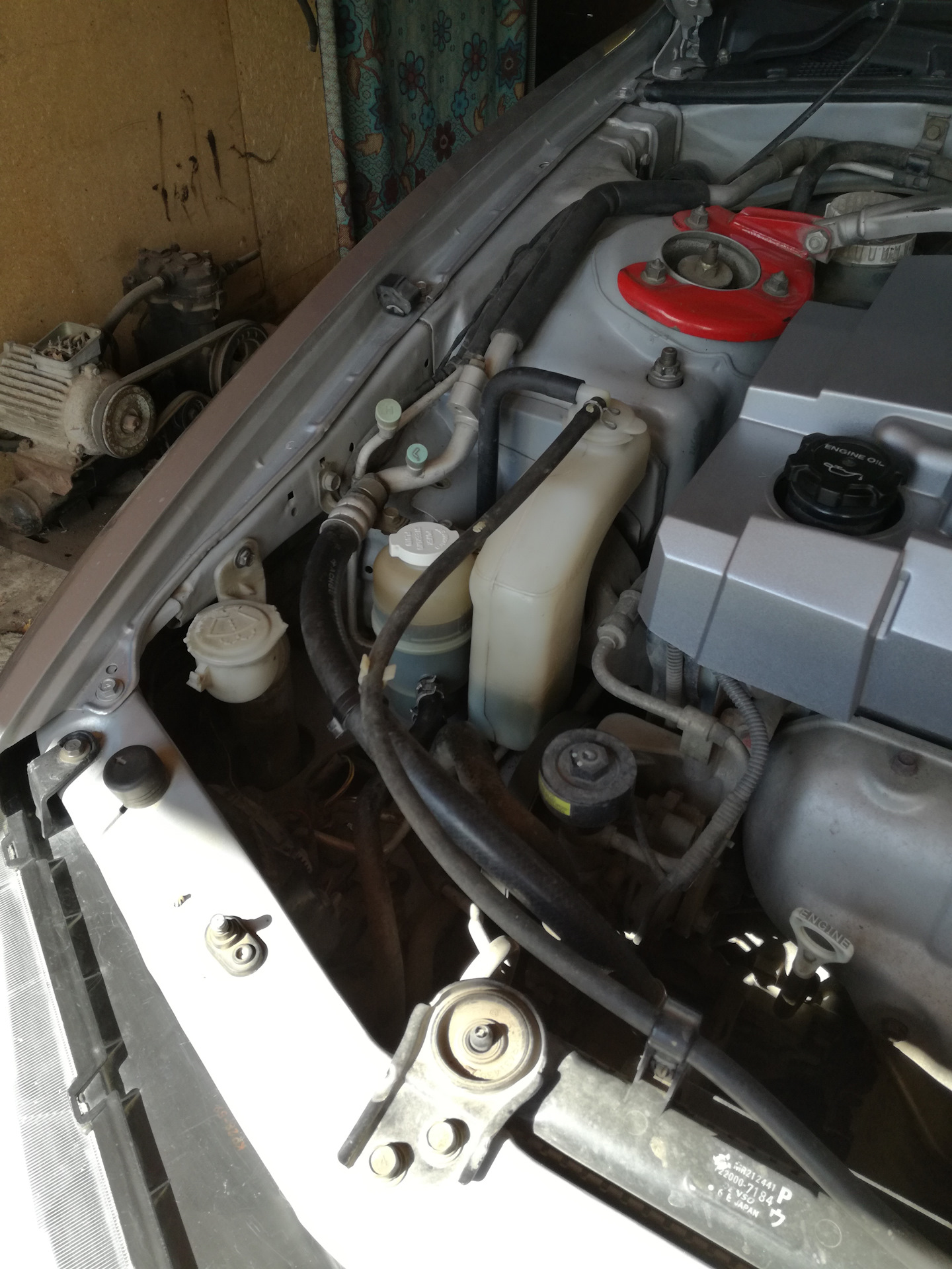

Седня такой хороший денек!.. Приветики народ! =) Скушно было, хоть вой! Прокатился в гаражик, вспомнив что потеет нижняя трубка бачка ГУРа.

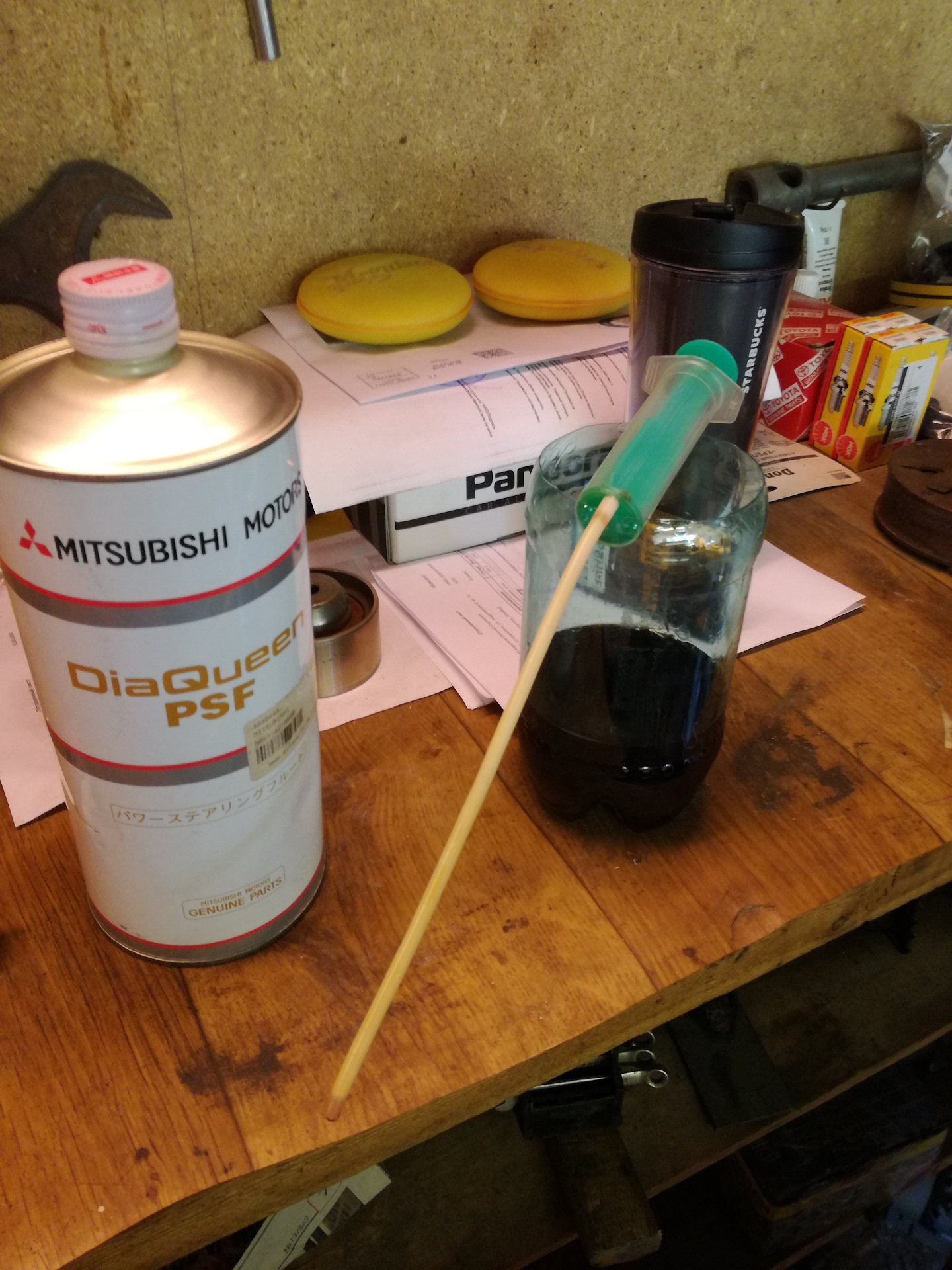

Сложностей почти никаких, не считая спяливания хомутов стоковых, в отсутствии плоскогубец! ))) Вытянул жижу шприцем с трубочкой, доставшимся по наследству от какой то присадки.

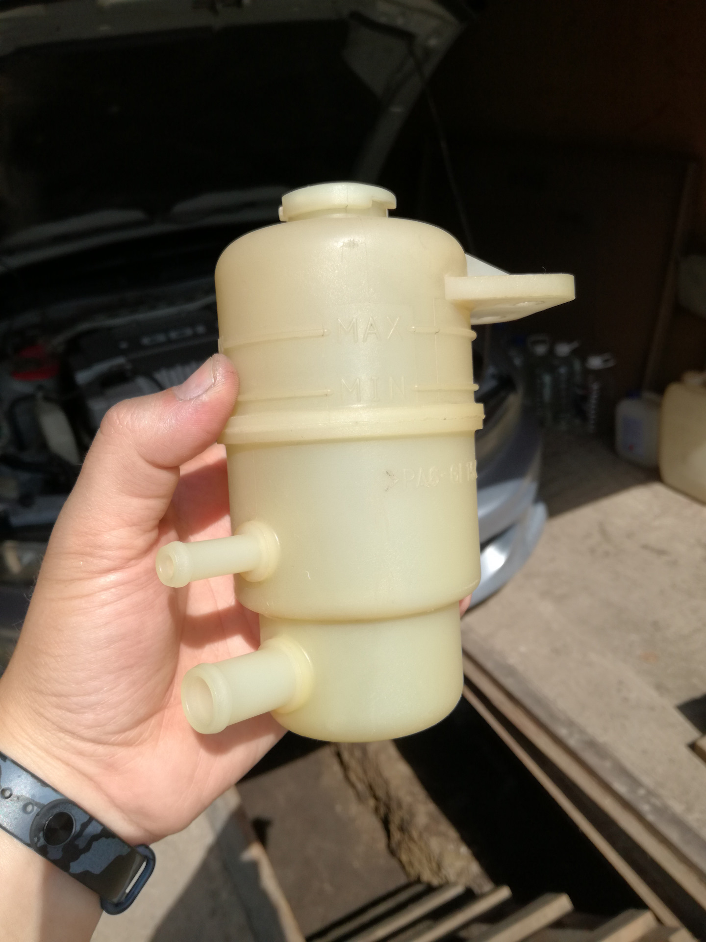

Немного химии и бочек сияет как солнушко! 0:) Заливал мощной струей "кабрклинера", масло с грязью отлетело вмомент! Промыл сам бочек обезжиривателем.
Смазал "носики" бачка герметиком маслостойким Elring Dirko, прикрутил, натянул шланги, выставил хомуты.
Это конешна не никель с хромом, но я такой радый! Будем теперь наблюдать за сухостью ;)

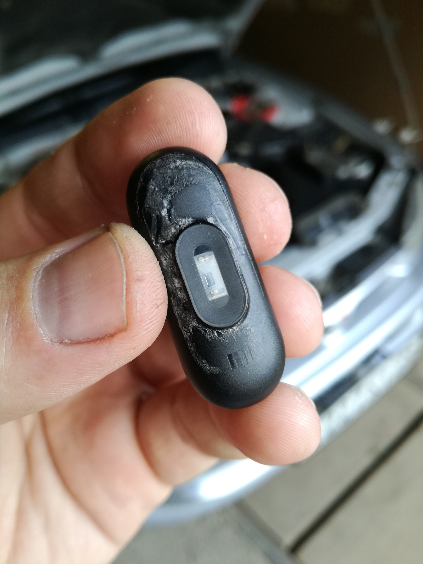

P.S. Чуть не забыл! Без жертв никак! =( Сережа забыл снять свой трекер Mi Band 2, и пока мыл КарбКлинером который стекал по запястью и достаточно сильно щипал кожу, этот ГАД сожрал корпус трекера! 0_0

Красота! А как на счёт давления в системе? глушил патрубки чем-то? или как?
Давление в системе возникает только при работе насоса ГУРа! ;)
Насос давит только во время работы рейки =)
Так что давления там никакого нет. Если ты не пробовал, на заведенном двигле люди доливают жижу в ГУР, открывая крышку. Максимум что может меняться — это уровень жижи в бачке ;) Фонтана ты не увидишь =)
Так что можешь спокойненька открывать и делать что пожелаешь -)
Благодарю. Доходчиво.)) У меня тоже нижний подтекает, а лезть туда боялся, хотя и хомуты оригинальные полгода назад купил.)
Тут главное правильно напялить хомут, по старым продавленностям, и не пожалеть герметика ;) Только не мажь другими герметосами, только серым! Не важно какой фирмы, ABRO или еще какой фирмы… Elring просто стоит не слабо ;)

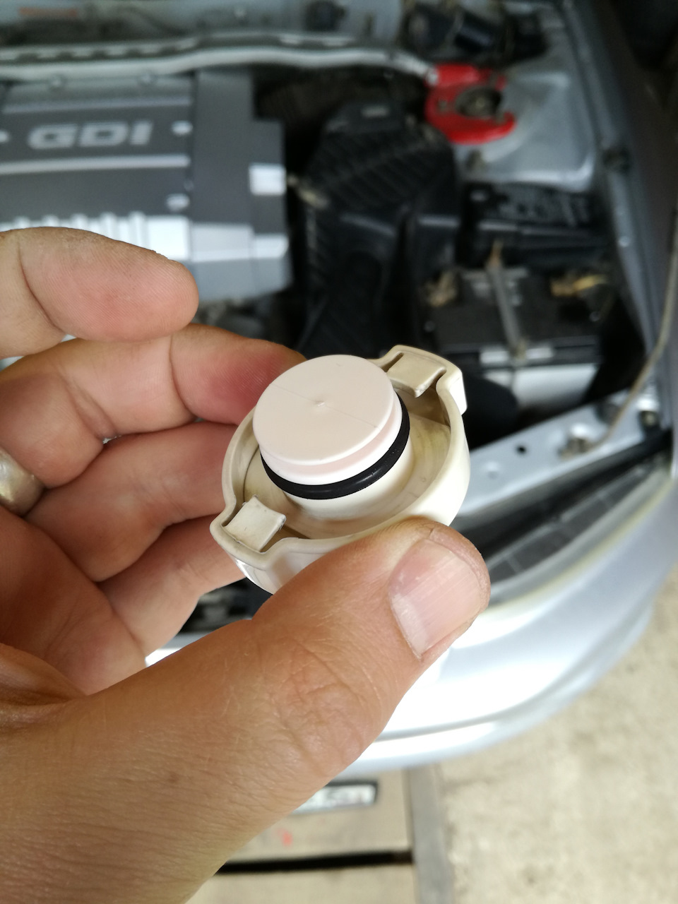

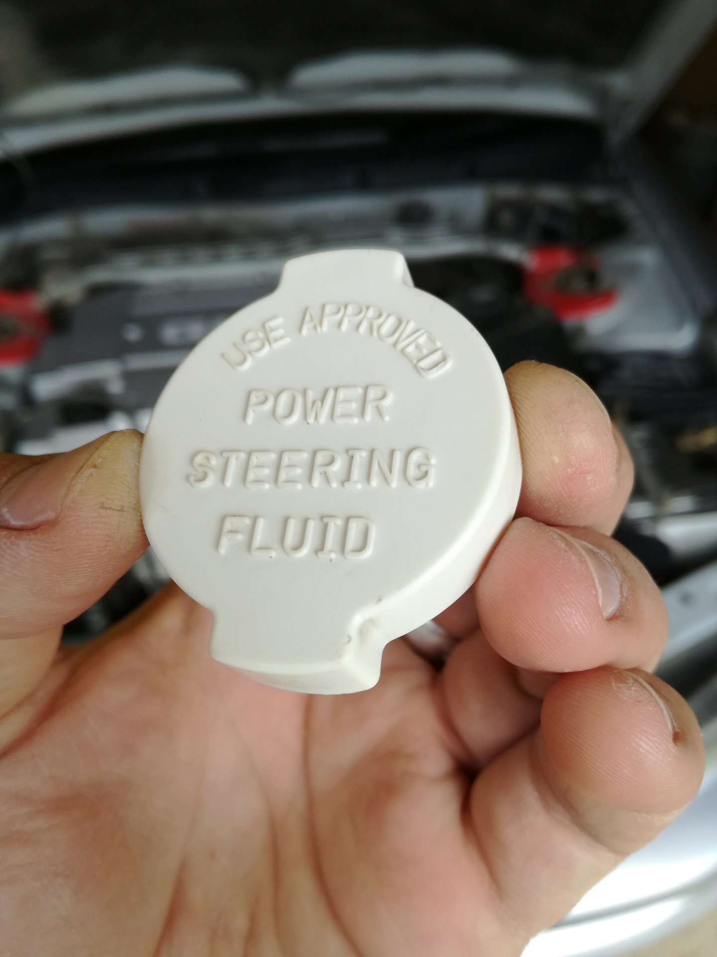

Крышка омывайки прям как после войны.
Как и у меня. Вот год уже новую покупаю…
Братан не поверишь, после ДТП свою горловину выкинул с целой крышкой, идиот я! ))) Понадеялся что придет бачек с нормальной крышкой… Пришел!))))
Я щас пока вспомнил, новую крышечку в корзину кинул, надо заказать)
а каким макаром вы их ломаете ?
Хз, мою не я ломал.
