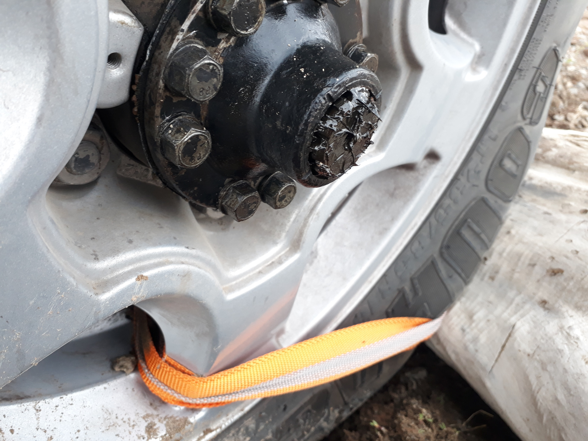

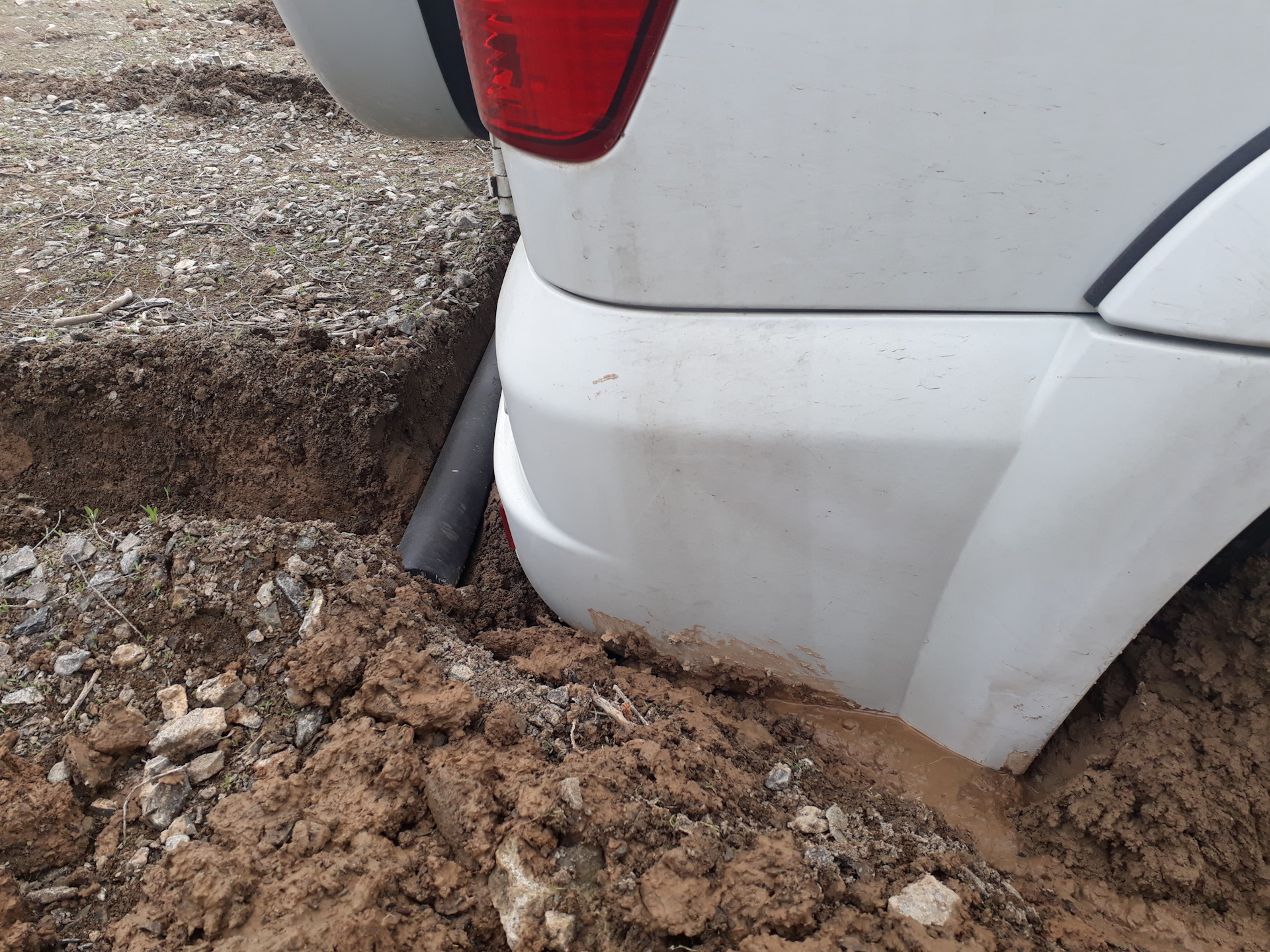

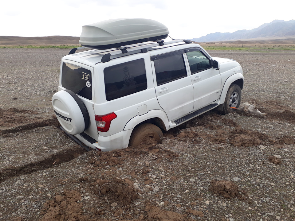

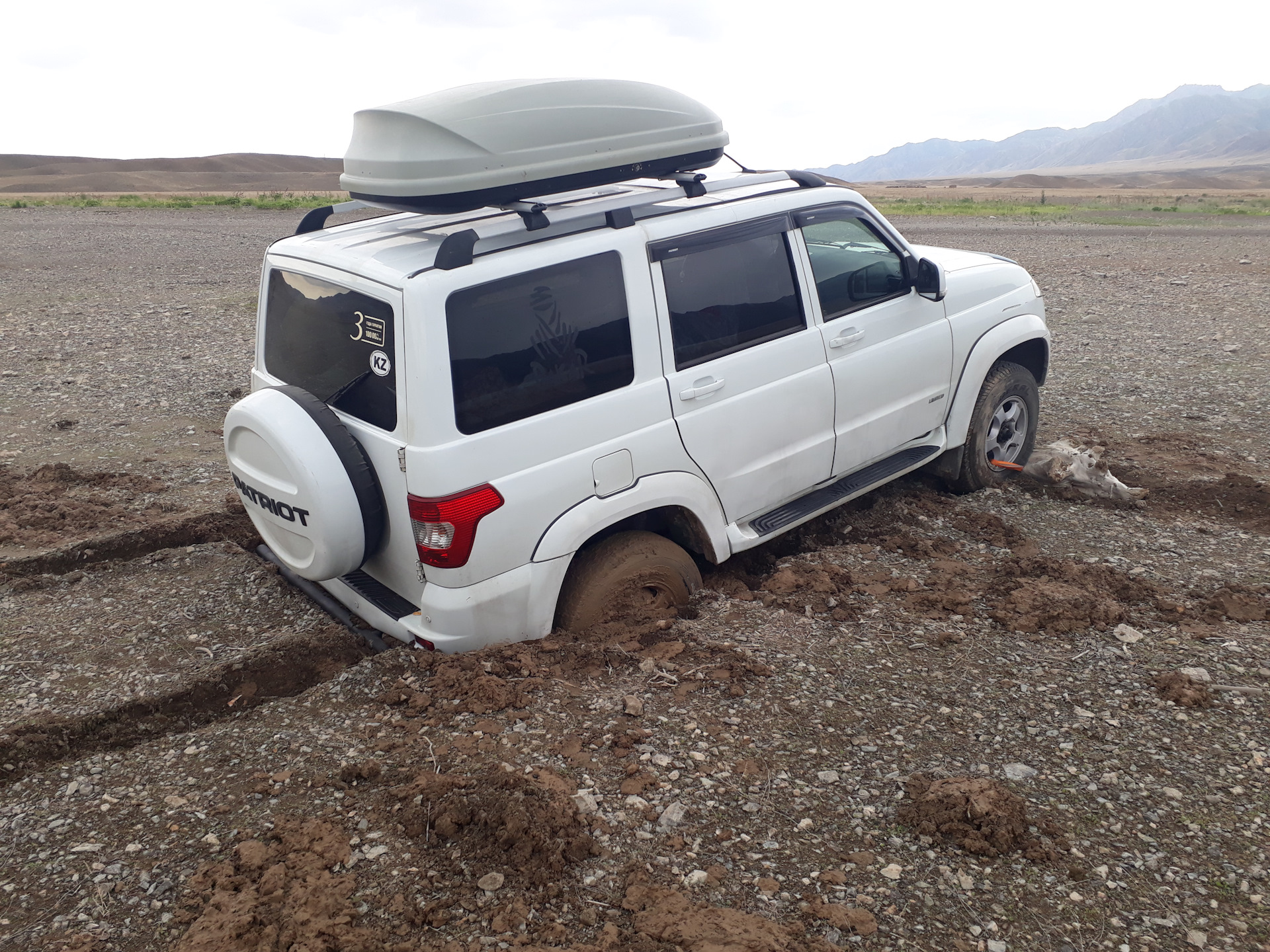

Давно столько лопатой не махал. На фотках начало процесса, когда только застрял, но уже лишился в начале переднего привода, а затем и заднего. После окончания фотографировать не было не сил не желания) а щас думаю жаль, надо было запечатлить для истории) котлован интересный получился)

Откапал чтоли, а мост тогда зачем сломал((( он же даже не закопан
Я как любой нормальный человек за лопату берусь в последнюю очередь. когда уже все сломано.
))) сам такой же копать лень
Ну и чем вытащил тоже интересно лопатой без передка такой не откопаешь

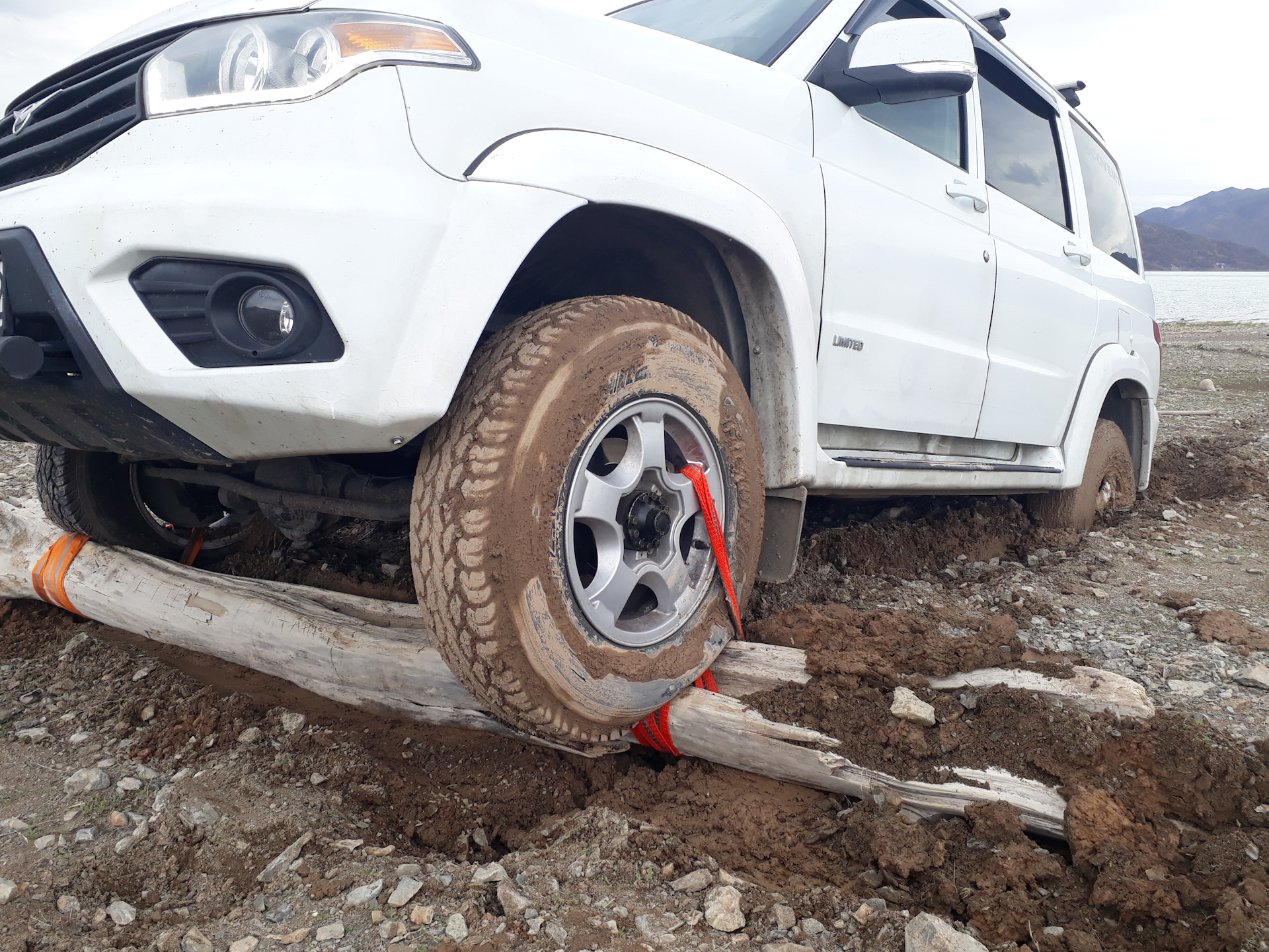

И зачем бревно к колесам привязали?
Так легче свернуть полуось.
Понятно. Ну так машина своим ходом выехала?
Ну если не считать 4-х толкающих парней, то да
Для Патриота 4 человека как слону дробинка.
Это если патриот не живой. а если шивелится иной раз и пара рук в помощь
Ну, если так, то да! Я думал, что как на фото, недвижимость.
Яж говорю, копал)
Странно на такой резинке свернуть ШРУС, поди самоблок стоит впереди?
Ну колеса привязаны к бревну, чем не самоблок) хотя с друго стороны привязаны оба, т.е. в зацепе оба колеса и нагрузка распределена на оба колеса. или метал подустал или с завода слабый. ну или просто не расчитан перезжать бревна когда жопу засосало)
Так вот наверное в этом и есть причина.Зря сразу к обоим колесам привязал. Лучше все таки по малому на каждое меньше бы нагрузка именно на скручивание.А что не травился?
В смысле на скручивание? Блокировки нет у меня, диф свободный. Стравился когда уже засел. Да я там закопался вообщем то изза одного неосторожного нажатия на педаль. К берегу подъезжал уже чувствовал что вязну, еще подумал выезжать надо будет аккуратно, занырнул по быстрому, горная вода и без того ледяная так еще и время 6 утра. пока вышел, пока оделся, продрог весь, в машину заскочил и газку неосторожно.
Все правильно диф свободный люфты и т.д. Поэтому и идет на скручивание.

Так тут дифференциал тебе помог. Крутится колесо которое легче крутится. Посмотри как на фотке перекосило бревно, одно колесо на него наехало, а второе на месте. И как оно будет теперь крутится, если бревно уперлось на мертво. Оно же будет резину сжимать и пытаться все сломать, в зависимости от сцепления.
У Танка та бревно стоит на месте, там где уперлось и он за счет вращения гусениц едет —
так в армии танк из болота вытаскивают! думал поможет!с переде к гуськам бревно привязывают, и вперед пока бревно до жопы не дойдет, как дошло отвязали и опять спереди привязывать и так пока из грязи не вылезет!
На танке может и поможет, здесь колеса и нифига такого эффекта не будет.
В том то и дело что почти выехал. в самом конце ЩЕЛК и стоп машина. запаса прочности не хватает ему. за 2 года задний диф, полуось, кардан и шрус. Полуось вообще на ровном месте порвал на небольшом подъеме в том году.
так он подумал, что может себя передом и вытянет, молодец смекалку проявил, так кто знал, что метал не выдержит!

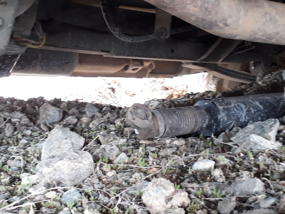

Что со шрусом свернул?
Ага
Ещё и кардан ? Сначала подумал демфер
жесть, как вылез то
Копал. много. С переднего кардана короткую часть переставил на задний. Потом в раскачку вытолкали.
