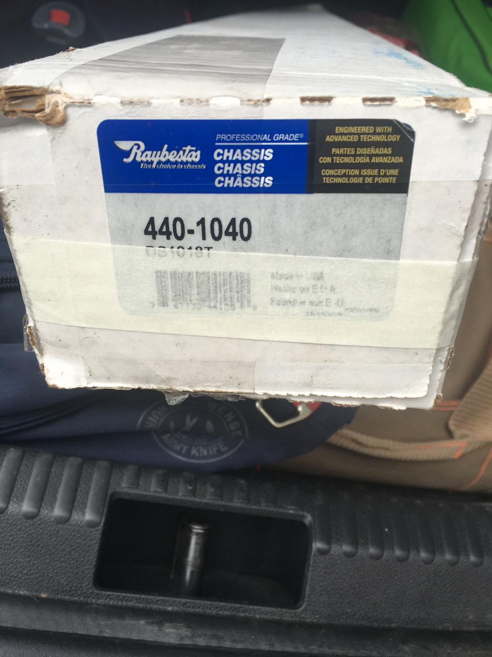

Все как обычно началось с закупки запчастей.

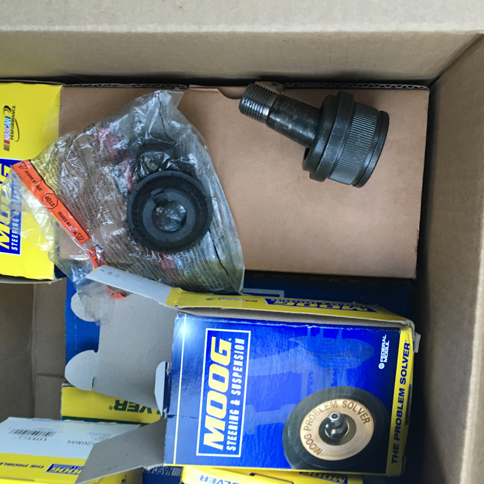

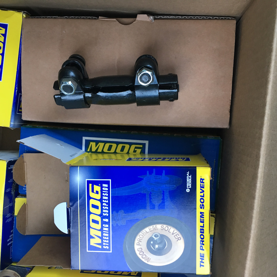

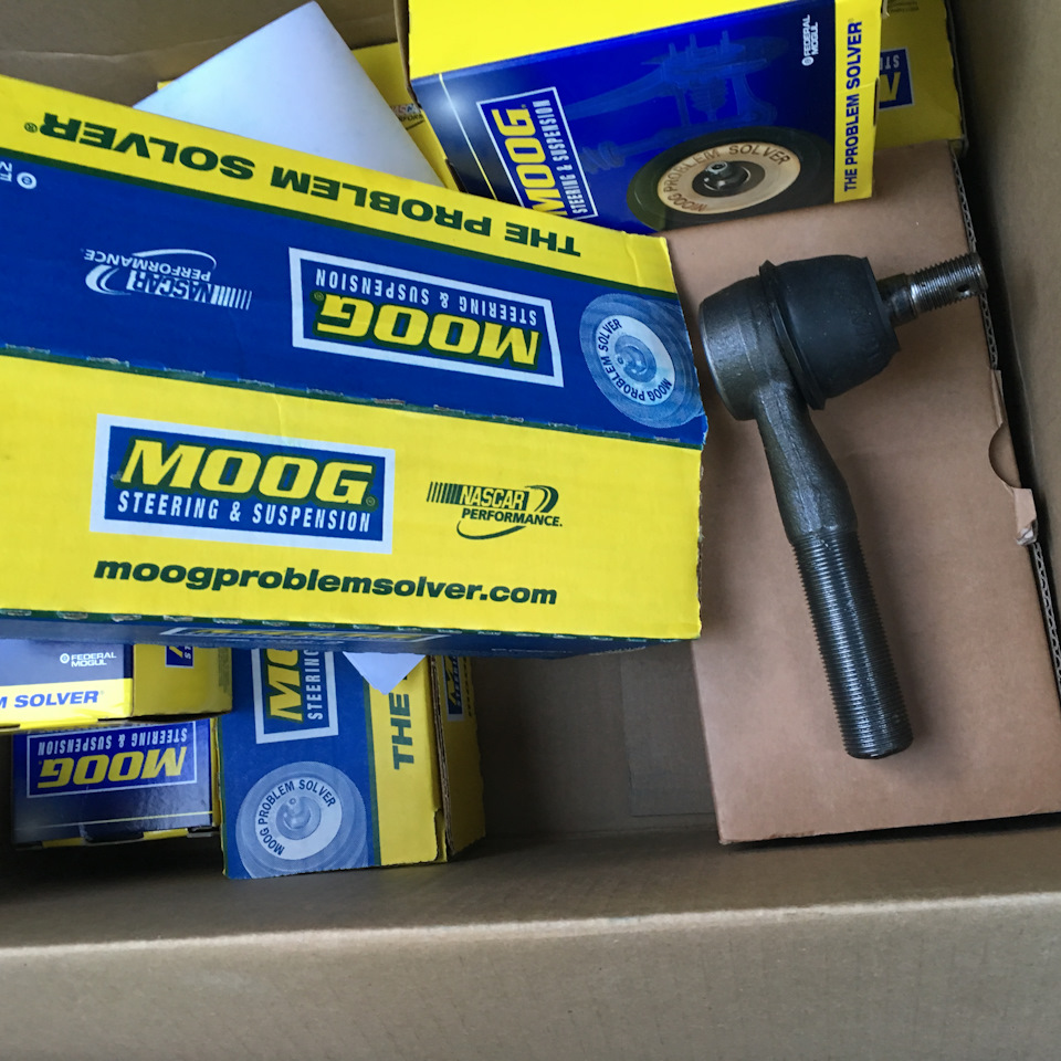

Было закуплено:
— шаровые 4 штуки
— рулевые наконечники 2 шт.
— рулевая тяга (длинная) 1 шт.
— муфты 2 шт.
— подшипники ступицы 4 шт.
— сальники ступицы 2 шт.
На заметку правая и левая сторона ходовой у Бронко разного диаметра!
Тоже не сразу поверил)))
Правая сторона 22 мм. левая сторона 20 мм. и это нормально.

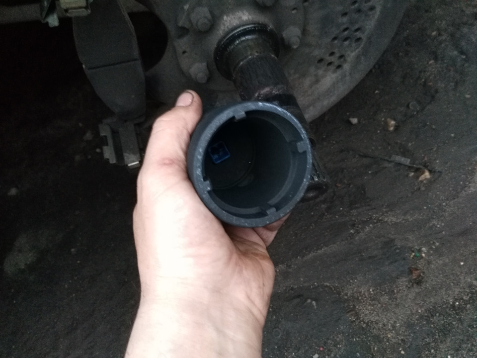

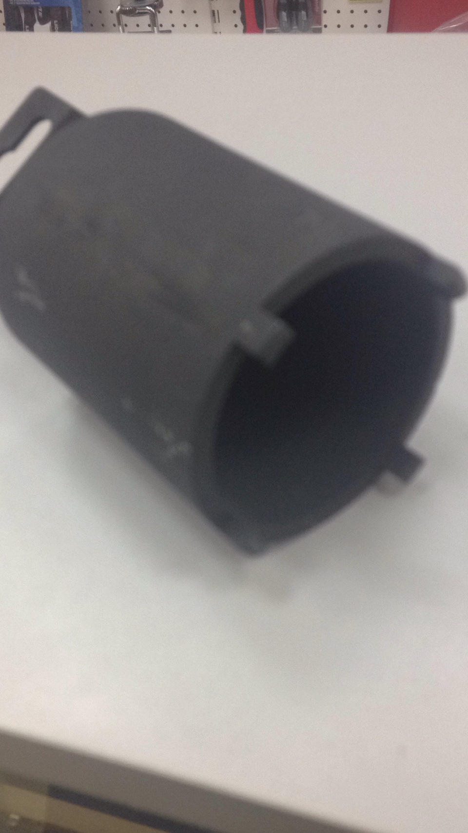

И так замена, для того чтобы поменять шаровые необходимо скинуть ступицу, а для того чтобы скинуть ступицу нужен ключ)))
Найден и куплен.
Всё скинули, шаровые мертвые как и рулевые наконечники, а вот подшипники живее всех живых. Менять подшипники не стал, остались про запас.
По ходовой всё промазано и подтянута рулевая сошка, живая еще но нужно будет прикупить на будущее.
Да машина стала на много лучше вести себя на дороге в плане рулежки.

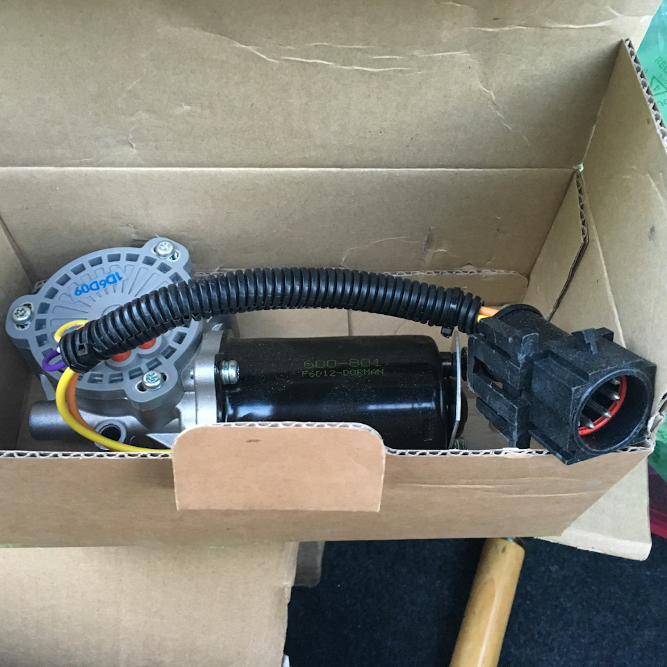

Не включалась раздатка, моторчик заменен. Всё заработало. Сложностей нет, старый снят, новый поставлен.

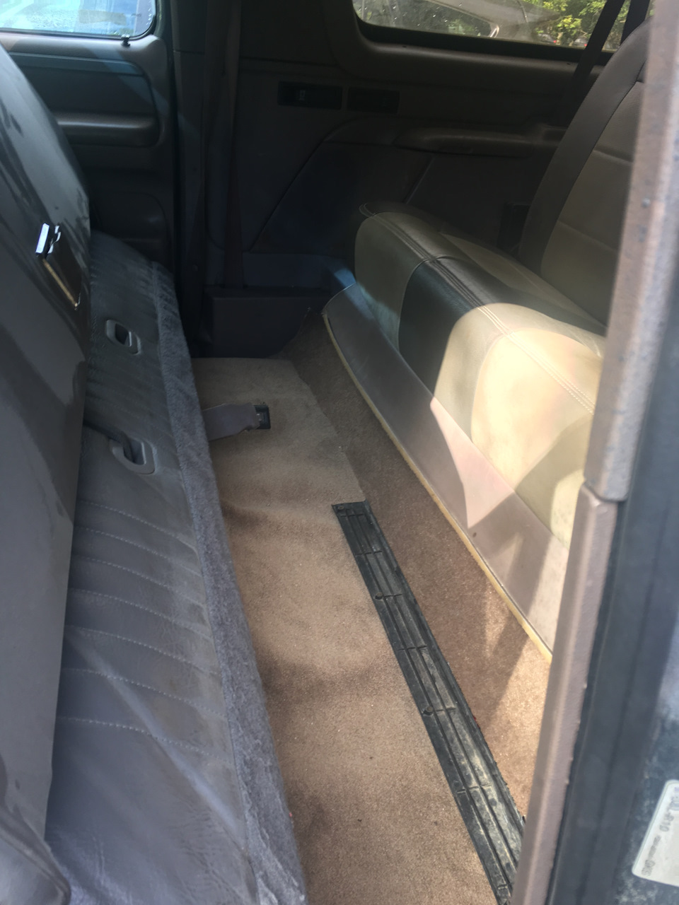

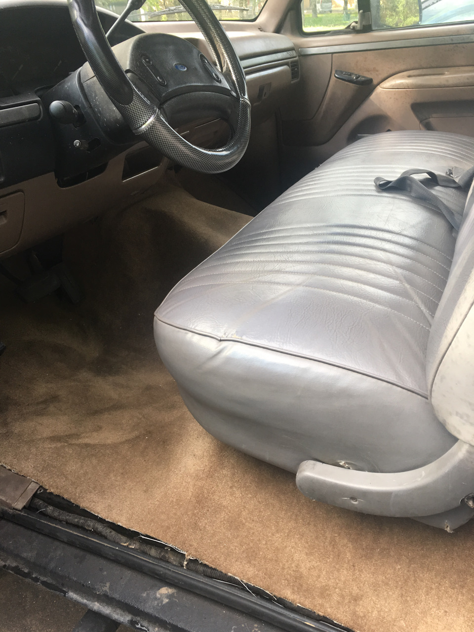

Ковер салона. Старый требовал, нет кричал прям "Выброси меня", весь в пятнах масла и непонятно чего, стирка не помогала как и химия. Ну чтож раз так просишь)))
Найден, куплен ковролин на джутовой основе с пропиткой, один в один как родной, даже в цвет попал.
Раскроен по старым коврам и уложен. Сложного ничего нет, так как пол практически ровный сзади, а спереди немного примял и всё встало неплохо.

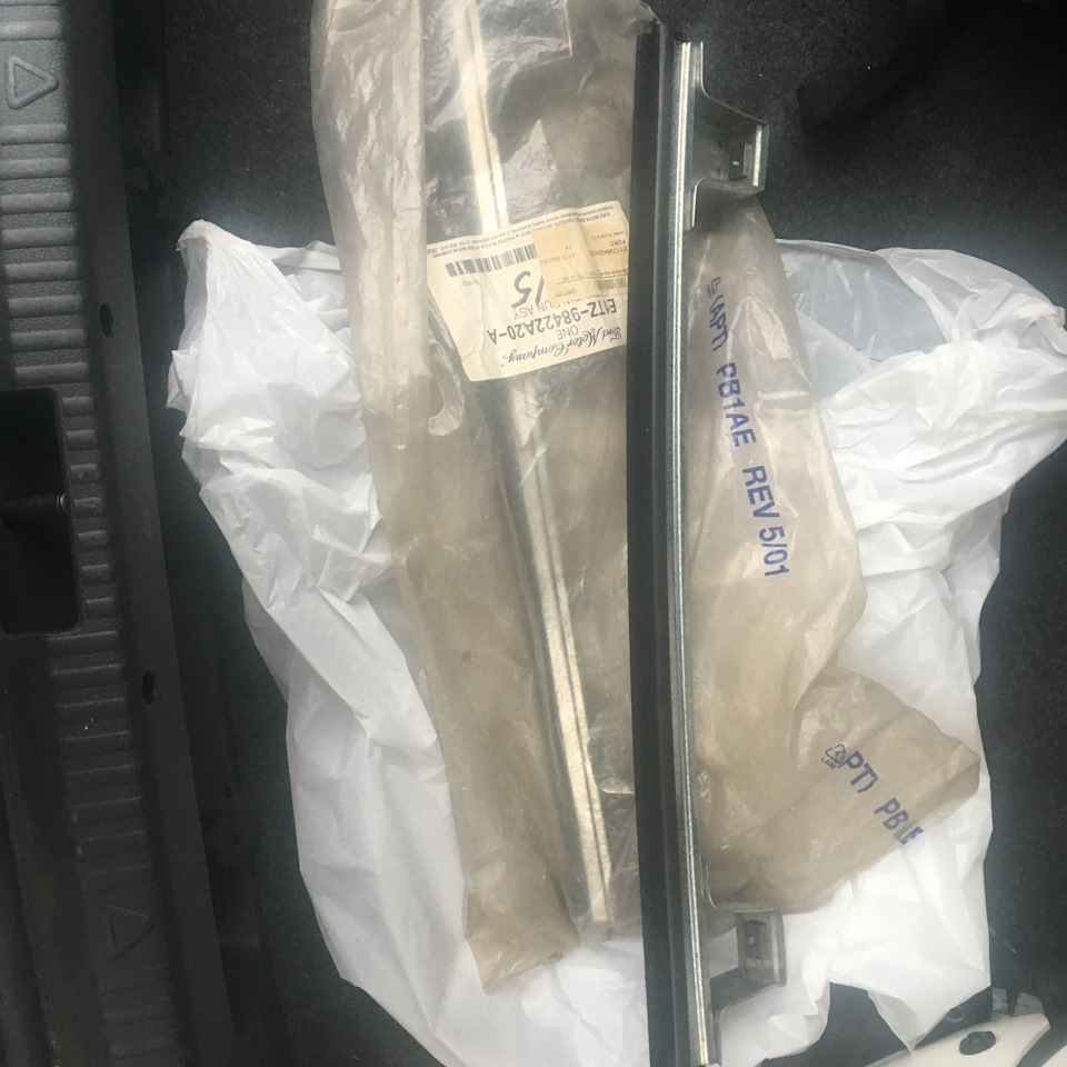

Установлены новые полозья
заднего стекла.

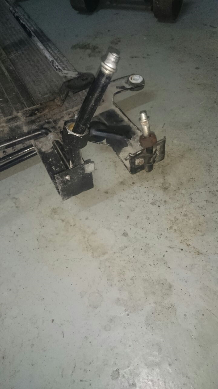

Кондиционер. Начали заправлять. Не получилось, радиатор в решето.
Найти не так просто, но можно. Найден был с более молодого Бронко тоже пятого.
Начали ставить, ан нет, не подходит. Уже под другой газ.
Но где наша не пропадала, из двух сделан один))) Установлено, заправлено, работает.

Где головка ступичная покупалась если не секрет?)
Можно сказать повезло. Нашел на витрине в магазине автосканер, так он у них не числился. Называется "ключ для Ford" )))
Большое спасибо за наводку! Мне тоже повезло) Позвонил туда, есть в наличии, приехал купил.
