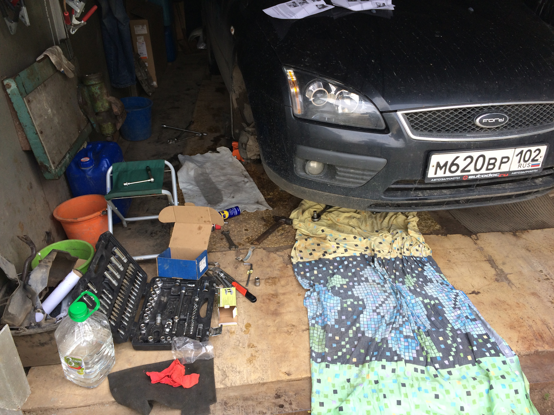

Отправился в гараж
Слил масло из МКПП
Съемником за одну минуту вынул из кулака конус шаровой опоры и рулевого наконечника и вынул ШРУС.

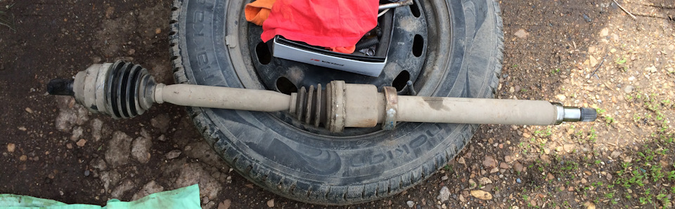

Открутил скобу крепления подвесного подшипника к блоку и вынул привод (вынимается очень просто, никаких стопорных колец в коробке нет, промежуточный вал от осевого перемещения удерживается скобой подшипника)
Привод оказался в отличном состоянии, оба пыльника родные, без трещин, люфт по всей длине стакана трипоида равномерный.

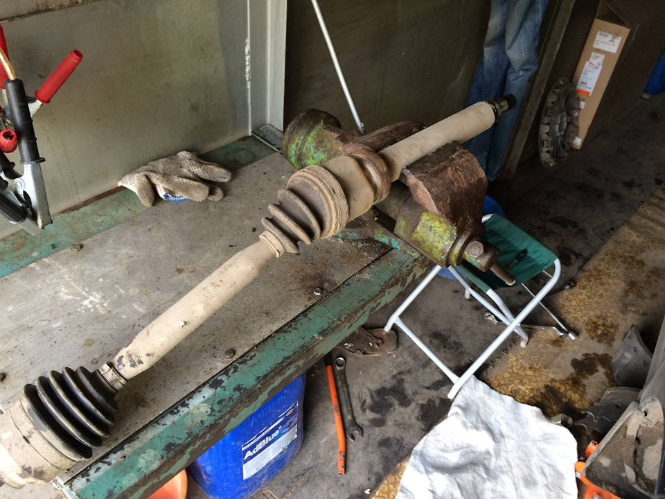

Откинул верстак, зажал привод в тиски
Равномерно с помощью зубила и молотка сбил старый подшипник, по два-три удара и поворачиваю привод.

Так-же равномерно с помощью боковой поверхности зубила за внутреннюю обойму запрессовал новый подшипник на привод

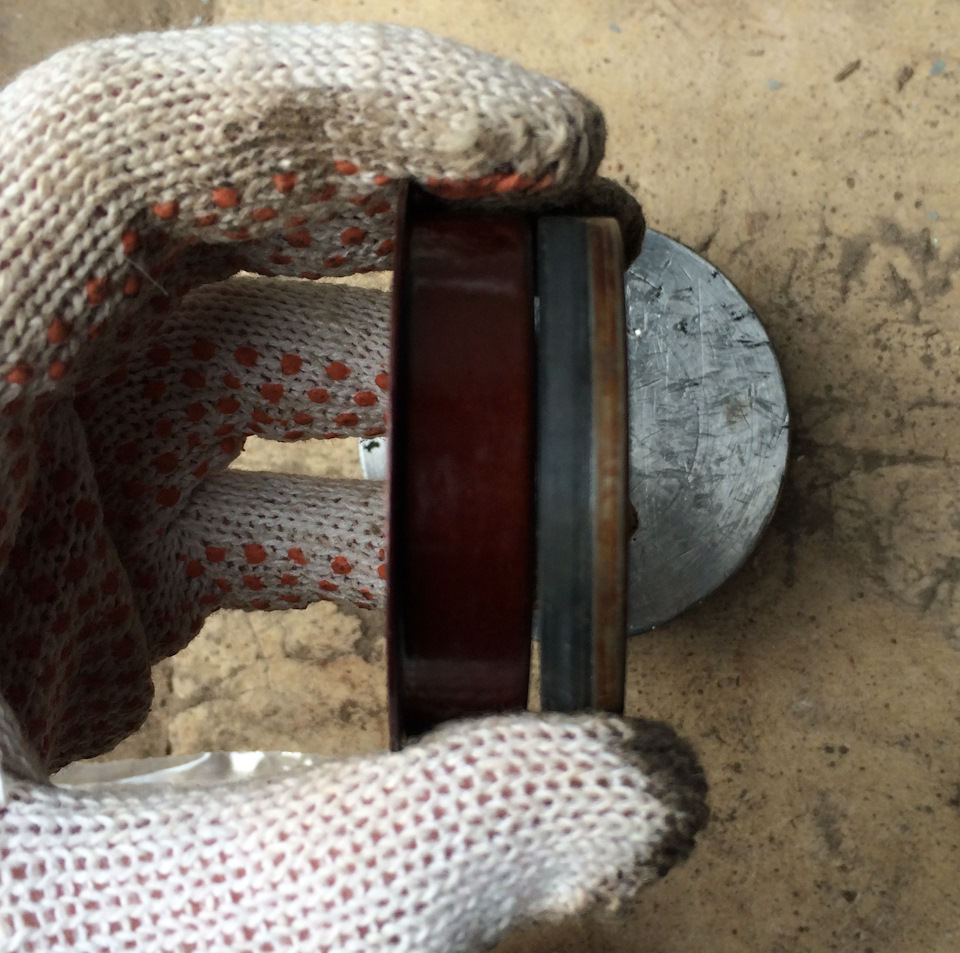

Сравнение нового и старого сальника, снизу оправка для запрессовки
Запрессовал сальник в коробку

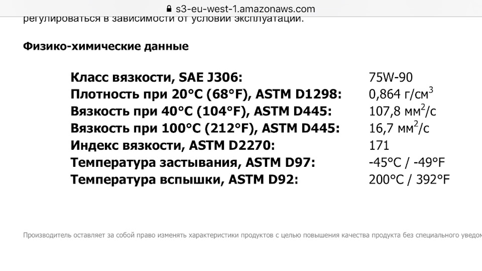

Характеристики Motul Gear 300
Класс вязкости, SAE J306: 75W-90
Плотность при 15°C (59°F), ASTM D1298: 0,897 г/см3
Вязкость при 40°C (104°F), ASTM D445: 72,6 мм2/с
Вязкость при 100°C (212°F), ASTM D445: 15,2 мм2/с
Индекс вязкости, ASTM D2270: 222
Температура вспышки, ASTM D92: 200°C / 392°F
Температура застывания, ASTM D97: -60°C / -76°F

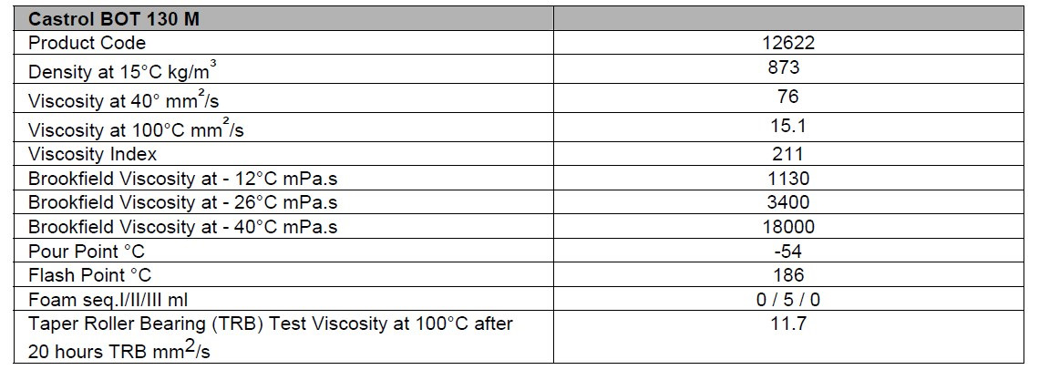

Характеристики оригинального масла (Castrol)

Мне не понравился мотюль, туго переключатся стала.залил ориг масло .стало как на новой.
А вы не тот мотюль залили. Тот и Gear 300 как небо и земля отличаются.
Парламенты моего в конце поста, вот ваш полусинтетический.
Дааа, промашка вышла, хотя когда покупал(у оф диллера мотюлю)сказали бери, самое то.
А почему сальник прессовал на привод, а не в коробку? Так удобнее? Подскажи, на левом приводе есть стопор? У меня начал "потеть" сальник на левом приводе. Сальник уже тоже купил такой. Пока не решил какое масло лить.
Опечатка конечно же) спасибо, исправил
