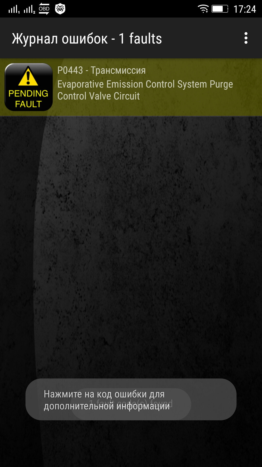

Забрал я своего Логана после кузовного ремонта ( удар в правую часть) когда отдавал ошибки не горело .после ремонта она появилась может что задел ошибка 443 ругаеться на адсорбер я его снял корпус цел проверил сопротивление 26-28 норм .подал 12 вольт .клапан щелкает .подцепил мультиметр к разъема завел какие то странные показание показывает от 5 до 10 вольт прыгает …что еще смотреть незнаю может кто сталкивался?

А провода и клеммы после ремонта проверял ?
После этих горе ремонтников всегда нужно проверят что они там сделали, клемы подергай посмотри !

На дастере 2.0 4х4 torque pro тоже не смогла сбросить ошибку, а программа Olivia Drive Pro + Bluetooth Авто Сканер V2.1 ELM327 OBD2 справился отлично. Людям помогло, попробуй и ты. Желаю удачи!
Спасибо брат помогло .удалил с помощью обычной Оlivia (даже не версии Pro) скачал с плэй маркета щас буду мониторить ситуацию пока ошибок нет
