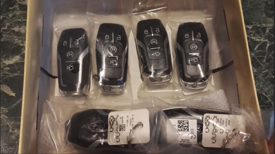

Встречаем… Штатный дистанционный автозапуск на Мондео 5.
Данный функционал есть на американской версии Мондео 5 — Ford Fusion, но к нам она так и не дошла в качестве даже доп. опций от дилера.
Максимальное количество ключей, которое можно прязать 4-е ключа.Я привязал пока только один ключик, т.к. если нужо будет добавлю еще один.
После привязки нового ключа, родные ключа теперь являются аварийными, т.е. чтобы завести машину в случаи потери нового ключа, необходимо жалом открыть машину и положить старый в кармашек подлокотника, после чего машину можно будет завести=))
Штука для меня очень полезная не только зимой, но и каждый день, т.к. я считаю прежде чем начинать движение необходимо дать машине немного поработать — хотя бы пару минут, чтобы масло разошлось.

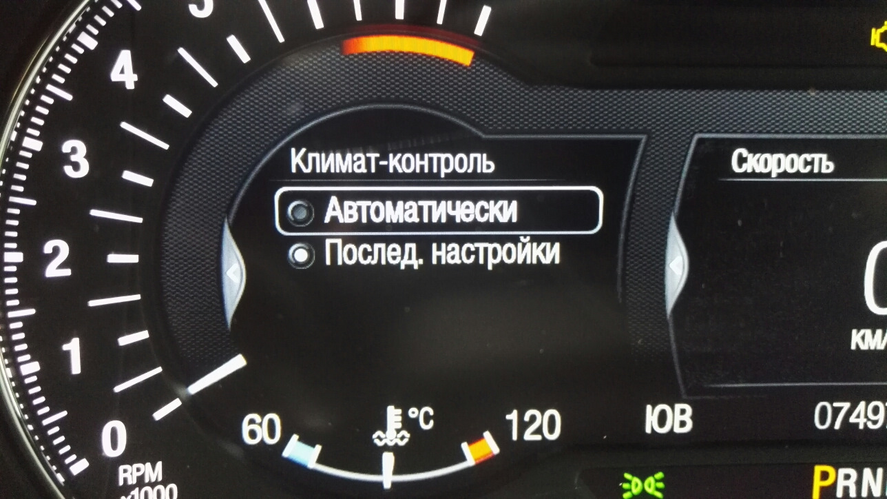

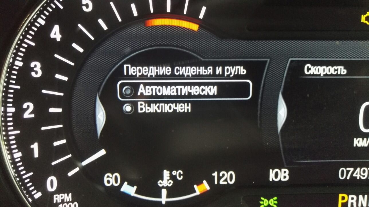

— Можно настроить работу климат системы ( Летом, которого так пока и нет будет остужать машину, а зимой подогревать)
— Можно настроить рботу подогрева руля и сидений.

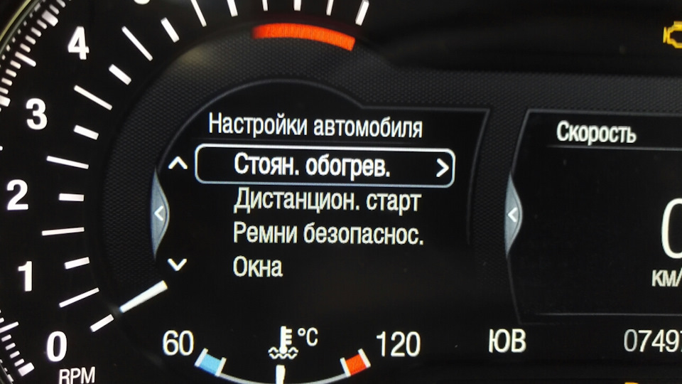

P.S. обнаружил у себя в настройках наличие стояночного обогревателя (webastа), но пультика у меня нет, т.к. их ставилось 2-а вида ( с пультиком и без), то у меня программируемый вариант без пультика, прямо из меню по расписанию могу выставить дни недели и время запуска, что еще один бонус к штатному автозапуску=)))

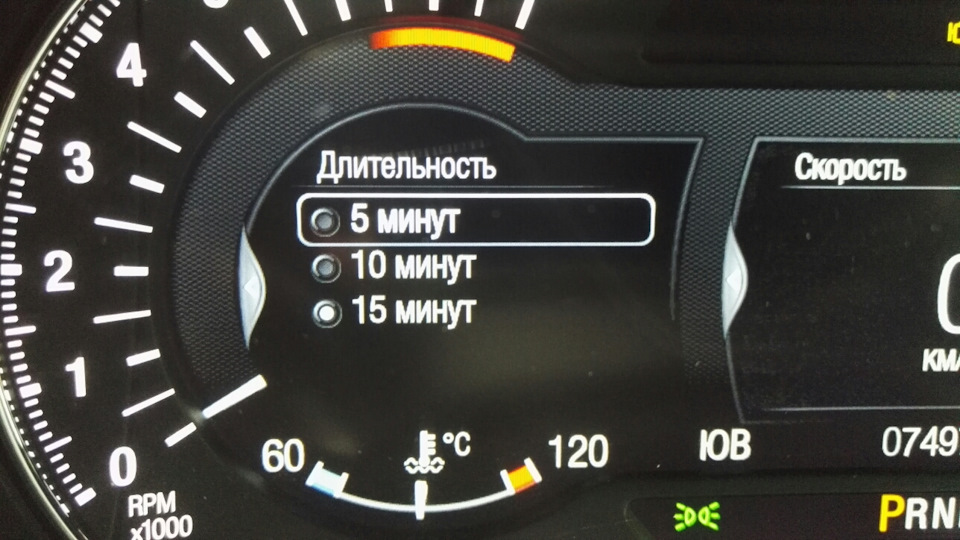

Ну и конечно же добавил небольшое видео работы и фотки меню, кому не удобно смотреть видео.

У тебя стояночный обогрев пункт, это предпусковой подогреватель?
Да

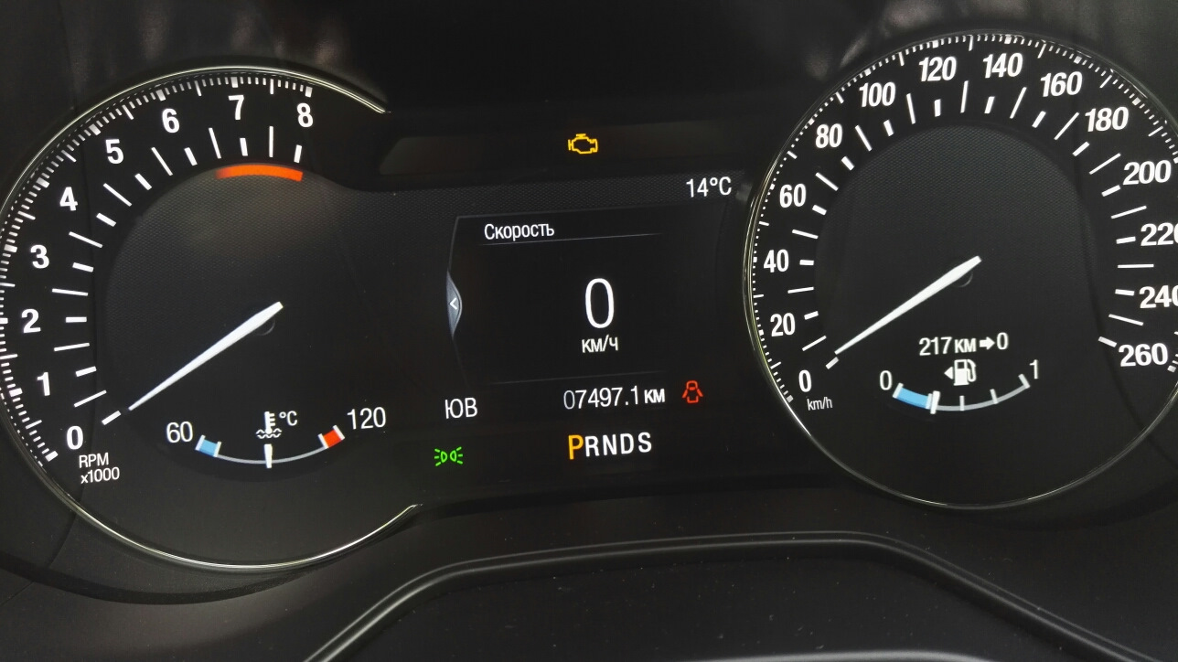

Здравствуйте, а обязательно нажимать кнопку закрытия машины для удаленного запуска? просто у меня фьюжн, так я все никак не мог удалённо запустить машину и ещё такой вопрос, из-за чего у вас чек горит?)
Привет. Обязательно.
Машина не заведена, просто зажигание, поэтому и горит.
То есть это нормально что оно горит? просто у меня тоже горит, а я никогда не замечал этого, испугался что какая-то проблема
Нормально
Фух, спасибо большое, а то я уже подумал что новая машина навернулась😂
Здравствуйте. Не подскажите сколько герц ключ? Не 433.92 случайно? И сколько у вас стоит ключ?
Частота 433-434.
6500 на текущий момент

Подскажи, пожалуйста, номерочек брелка, который необходим!
Сейчас на машины 17 года ставят FS7T-15K601-CA, не проверял еще на своей как будет работать, они имеют обратную связь.
А вообще подойдут:
DS7T-15K601-EG
DS7T-15K601-EF
DS7T-15K601-EH
У меня 15го года)
Любой из этих 3ех номеров? А в чем у них разница?
Любой.

Вебасто на мондео только с пультом! проси пульт у продавцов!
На 5м есть как программируемая, так и с пультиком)
с пульткиком она тоже программируемая! ты по етис глядел какая? Пульт зажали стопудов
