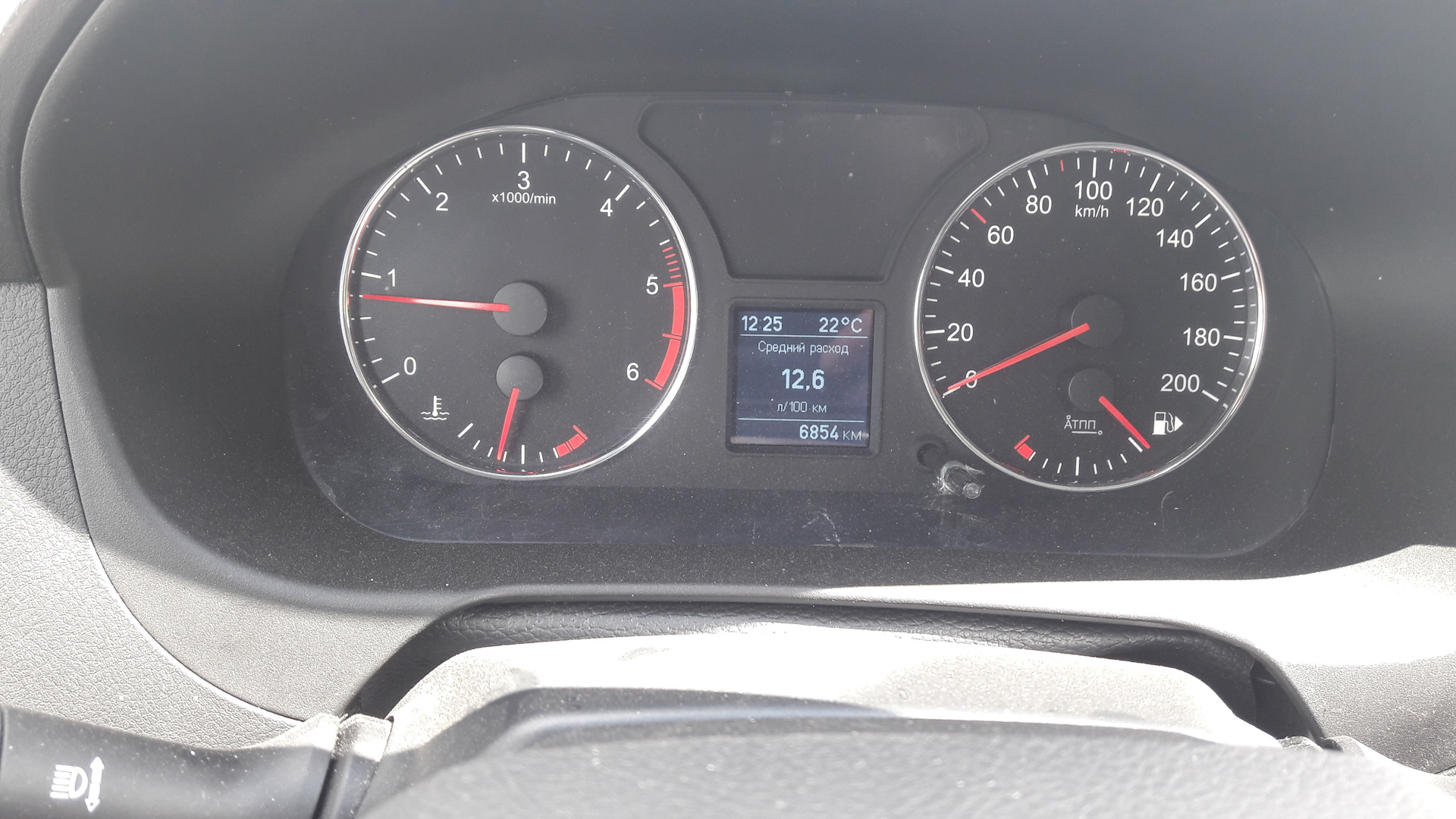

Основная причина записи – замена датчика уровня топлива. Как и у большинства владельцев Патриота 2017 м.г. при полной заправке бака не хватало одного деления на показаниях датчика.

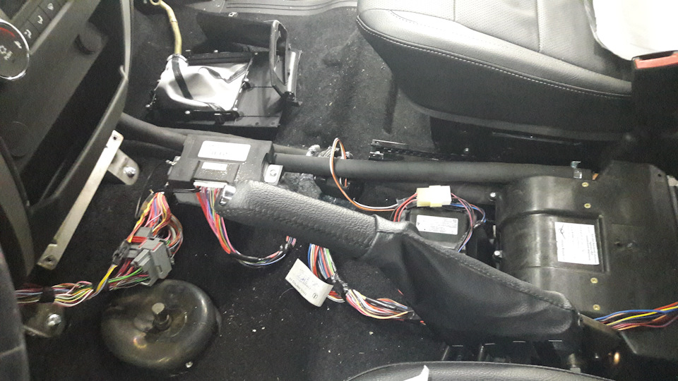

1. СК17-10 — Проверка крепления воздуховодов системы отопления вентиляции Срок действия: до 02.05.2018
По данному пункту сняли напольную консоль вместе с подлокотником, что потом выяснилось зря.
Т.к. у меня стоит доп печка задних пассажиров, то воздуховодов у меня нет. Поставили все на место, заодно осмотрел вместе со слесарем крепления под центральной консолью. Прошарили все руками, вроде ничего внутри не болтается. Хотя как и у большинства при покупке лежал на полу витник.

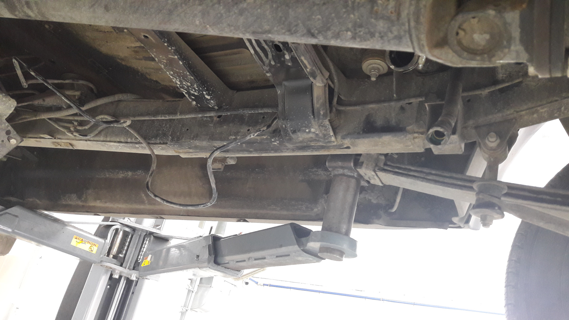

3. ОК17-16 — Проверка крепления проводки датчиков кислорода Срок действия: до 12.06.2018
Вроде бы что-то смотрели под капотом, я в это время выходил курить из ремзоны.

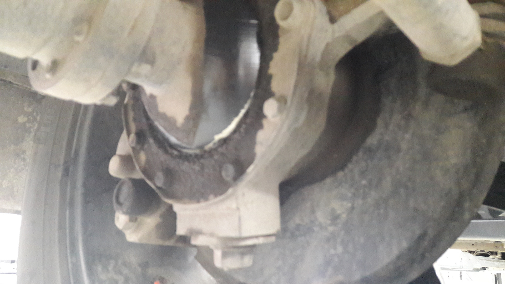

5. Запотевание ШОПК по обеим сторонам
Сказали, что это пока не гарантия. Как потечет, вот тогда и приезжайте.

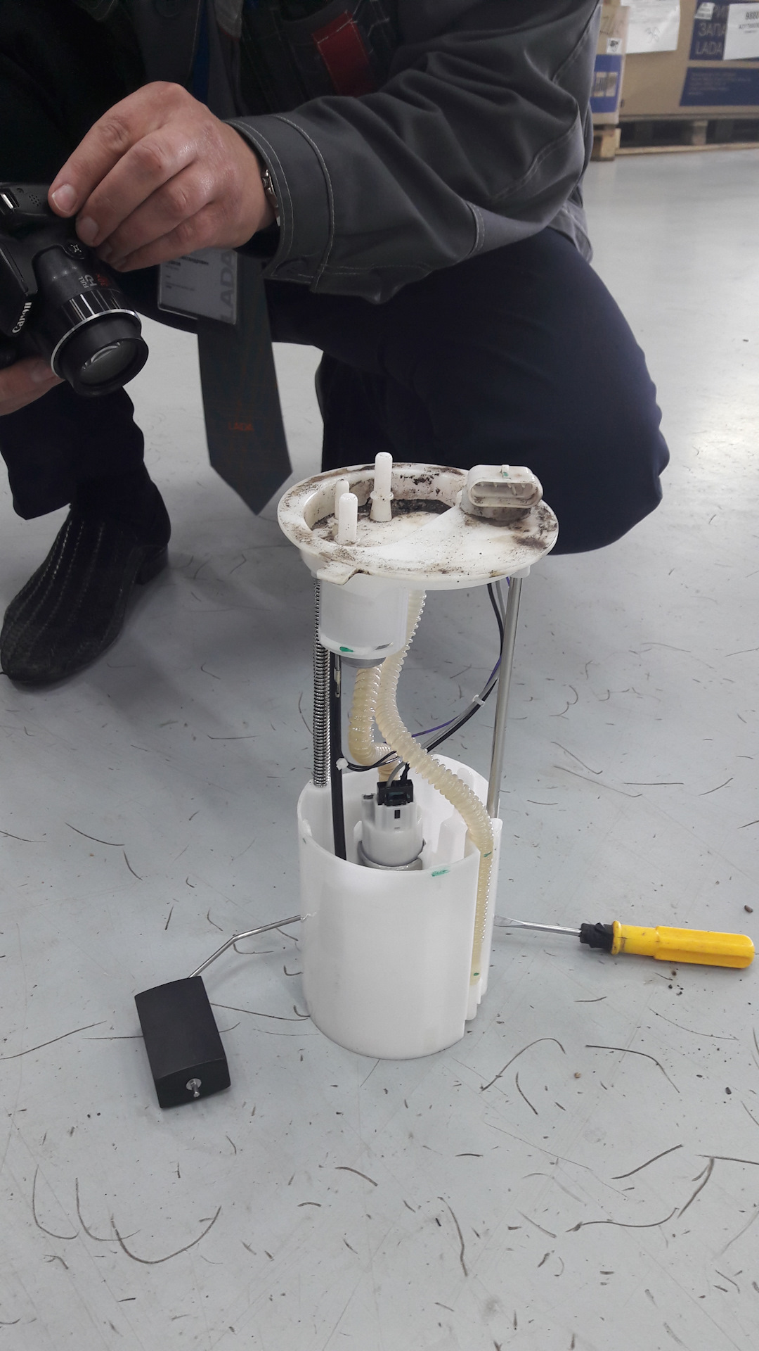

После всех вышеуказанных пунктов нашлись запчасти. Точнее одна запчасть – поплавок.
Как сказал приемщик, причина не корректного показания уровня топлива – поплавок. Завод прописывает проблему как «недостаточная плавучесть». И правда, новый поплавок чуть толще того, который установили на заводе.
В итоге выехал от ОД и сразу на заправку.
И о чудо! Плавучесть повысилась:)

Лёха, у меня вопрос по фото ШОПК — а это не плёнка у тебя транспортировочная ( белая) там торчит?
Скорее всего пленка.
Я что то и забыл про нее.
так вот её там быть ни в коем случпе не должно! А косяк опять за дилером — на предпродажке не убрали!
Серег, спрошу их при следующем посещении.
А вообще не вкурсе, чтобы ее полностью убрать нужно кулак разбирать?
Нет. Пока я в такие тонкости ещё не вникал, но разбирать точно не надо ничего. Погугли- на эту тему периодически попадались записи.
Только что приехал на работу. На стоянке покрутил руль в разные стороны. Пленки нет. Это, оказывается, просто блестит шар:)
