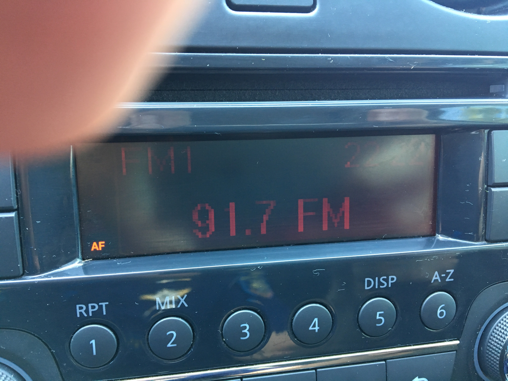

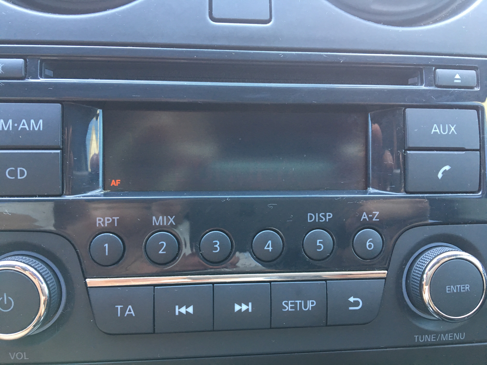

Купил машинку и заметил одну неприятную вещь — при большой температуре салона на штатном ГУ практически не видно дисплей. Утром, ну или в прохладную погоду еще более менее, а вот когда нагреется то ппц… на фото видно.
Что это может быть?!
PS На замену ГУ денег пока нет, покупать такое же с разборки не охота…

Да все она померает медленно и верно, сами подумайте почему AF горит как надо, а все остальное как сполумертвыми диодами.
Я конечно разберу ее, но скажите, там светодиоды сложно паять?
Без понятия, я не разберал, пока работает с 13года только в летнем сезоне и иногда зависает сама по себе вот думаю зря я ее с икстрейла в кашак поставил.
Ок, спс! Буду вскрывать, смотреть состояние светодиодов подсветки. Буду держать в курсе, если кому интересно
Есть кнопочка в верхнем левом углу (ночной режим) нажми и будет ярче
Пробовал, не сильно помогает
Ты не пробовал сделать Dimmer поярче? там должно быть все гораздо проще чем описывают ребята ниже. У тебя не должно быть таких проблем с машиной такого года, я езжу уже год и все ок пробег 135 тыщ

Диммер регулируется на приборной панели, а AF ярко горит может фото под другим углом сделано, пиши в ЛС скину видео если не разберешся

Да но AF то горит ярко поэтому диммео здемь не причем, это диодикам хана приходит.
Это просто "умирают" светодиоды подсветки ! :) Стоят копейки, но вот заменить их … :( Но опять же грамотный мастер справится без вопросов! Я когда-то на старенькой SONY кассетной сам менял ! Мелкое там всё до безобразия :)))
Разбирал всю магнитолу, включая дисплей, думая, что из-за пыли контакт где пропадает. Как оказалось, внутри все чисто, все элементы целые, не вздутые. Итог разборки стал, что раньше при температуре +19 уже практически ничего не видно было, а теперь такое при +25.
