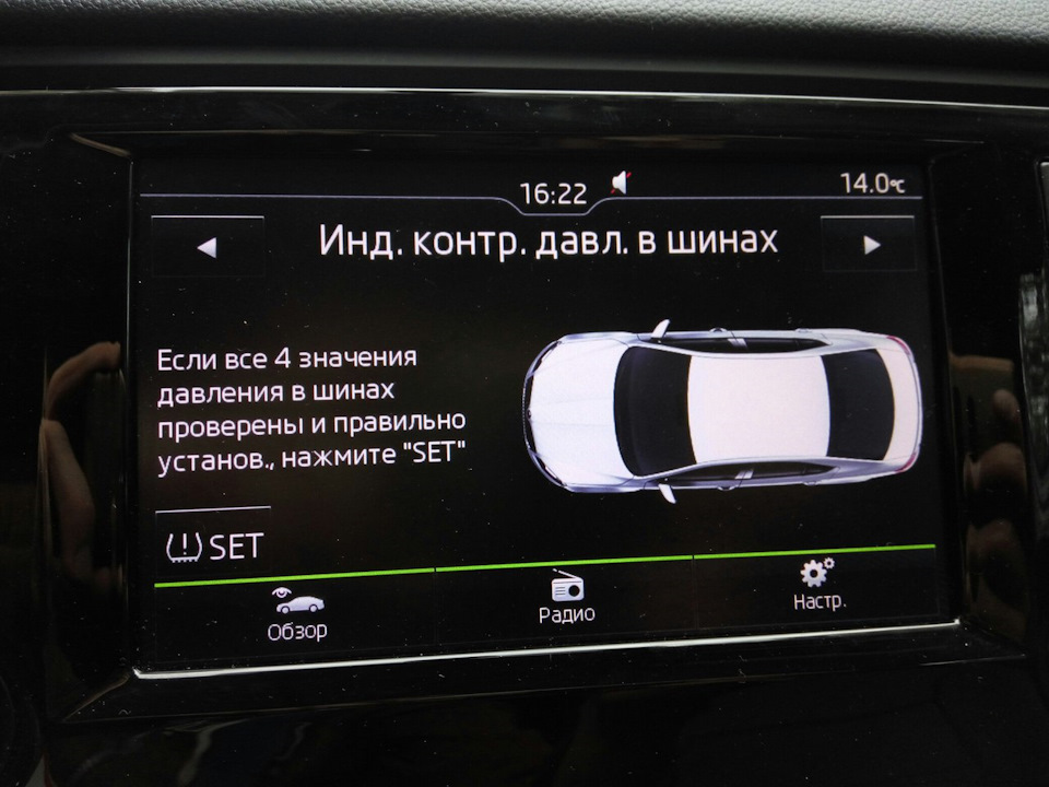

Долго боролся с проблемой не работающего парковочного ассистента после активации, но проблему нашел и изложил в видео и в кодировке.

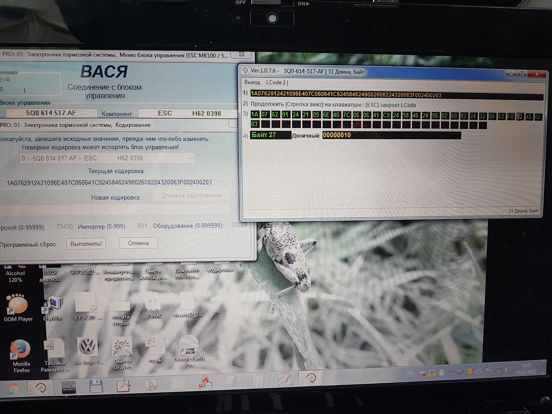

Активация косвенного датчика давления в шинах (Indirect TPMS) Skoda octavia A 7:

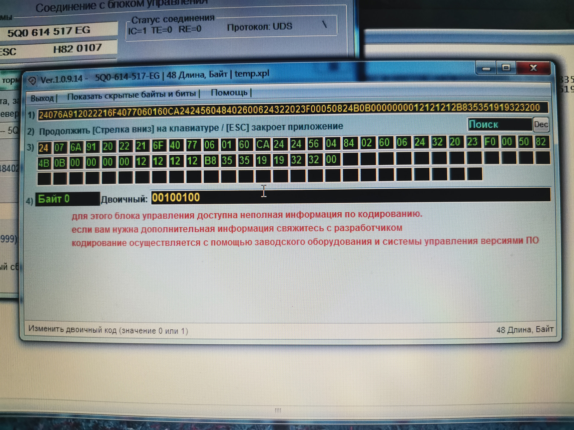

Кодировка
А) Блок 03 → кодирование → копируем значение (текущей кодировки) в поле (новая кодировка), далее меняем последние 6 цифр на следующие значения для 30 байтного блока «30C002», для 29 байтного блока «30C0» нажимаем кнопку выполнить.(ДЛЯ АВТОМОБИЛЕЙ С ПЕРЕДНИМ ПАРКТРОНИКОМ 32C002)
Б) Блок 5F → адаптация →
(13)-Vehicle function list BAP-tire_pressure_system_0x07 выбираем значение «active»
(14)-Vehicle function list BAB-tire_pressure_system_0x07_msg_bus выбираем значение «Suspension data bus»
(56)-Vehicle menu operation-menu_display_rdk выбираем значение «active»
(58)- Vehicle menu operation-menu_display_rdk_over_threshold_high выбираем значение «active»
В) Блок 17 → кодир-длин.кодир → 4 Байт → включить Бит 0: Indirect Tire Pressure Monitoring System(TPMS) installed.
В итоге получаем следующее:

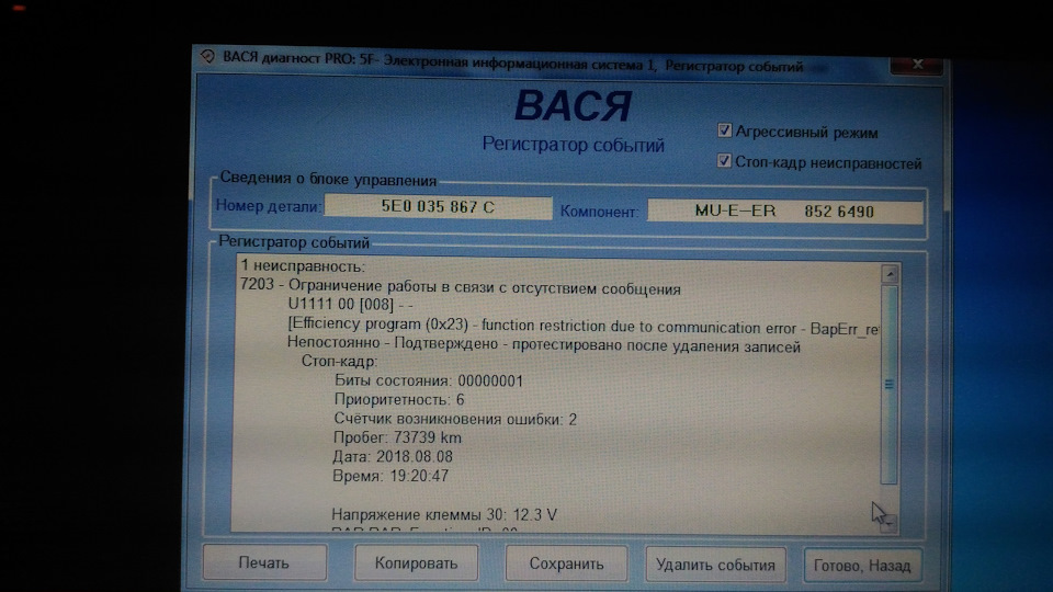

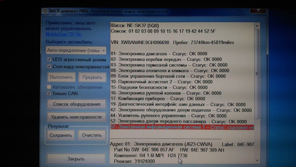

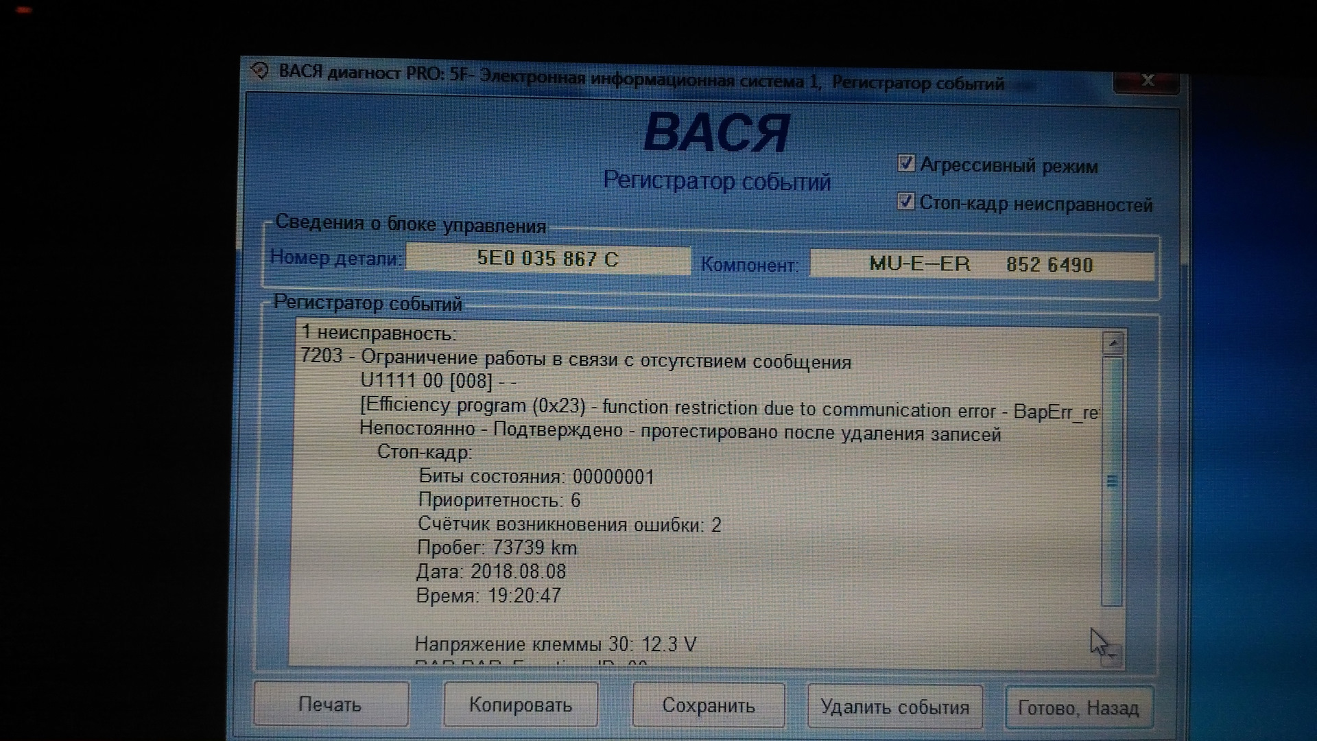

Добрый день, у меня на октавии А7 после всех активаций появляется ошибка в блоке 5F 7203. Пробовал спускать колесо и кататься ничего не показывает что колесо спущено
У меня авто с передним парктроником, но на 32С002 в блоке абс появляется нестираемая ошибка 8260! Хотя TPMS работает. А вот на 30С002 все работает без ошибок! Так что кодировка зависит не от переднего парктроника, возможно есть еще какие-то опции в авто, которые влияют на конечный результат. Будьте внимательны!
У знакомого с наличием переднего парктроник встала 32 именно кодировка 30 падала в ошибку. У меня с парктроником и ассистентом тоже самое
А у знакомого ассистента не было? У меня его нет, только передний парктроник, возможно в этом загвоздка. Ну в принципе об этом юзер DoNLipezk в этой теме уже писал "для 29 байтного блока кодировка будет всё равно «30C002» или «32C002» (в случае парк пилота)"
Не было. Только парктроник

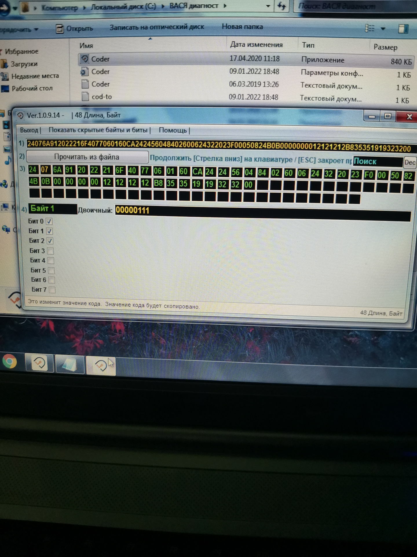

привет. а как выяснить то, скольки байтный блок? У меня передний парктроник стоит. Зашел в Lcode, там последний байт 29, а внизу в окошке пишет 30 бит
Делайте по вот этой схеме, не ошибётесь.попробуйте вот такой вариант Блок 03 — длинное кодирование:
-байт 27 — включаем биты 4 и 5 (1-й вариант) или биты 4,5,6 (2-й вариант- для парк пилота)
-байт 28 — включаем бит 7
-байт 29 — прописываем значение 02 (или 06, 07, 08, 09) — отличаться будет менюшками ESC.
Блок 17 — длинное кодирование: -байт 4 — включаем бит 0.

Короче висит ошибка 8260 шина данных в блоке 03
После всех адаптаций?
ее стирали?

Большое спасибо! Через Lcode все получилось!
Не за что)
Спасибо за ответ, но в 27 и 28 байте нет активных битов!
Зайдите через Lcode
Подскажи, пожалуйста, как исправить ошибку? Попробовал вернуть все назад ошибка ушла, но хочется чтобы датчик работал!
выше описал, вариант, по которому еще можно сделать

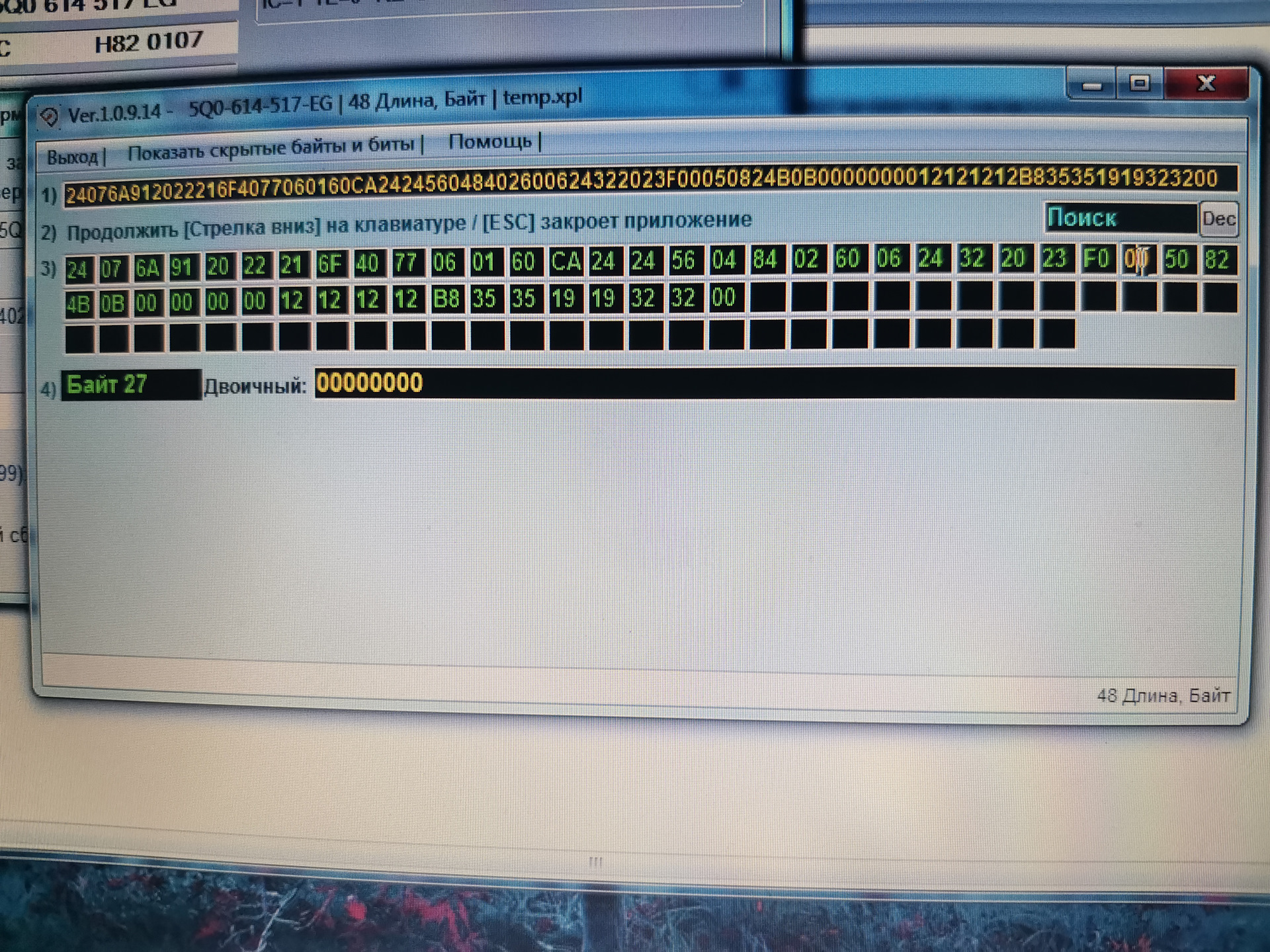

Подскажи пожалуйста, завис на первом этапе. В 27 байте не отображаются биты
Жми Lcode2 рядом с кнопкой выход. Выскочит еще одно табло, та должны появиться биты
спасибо гуру, сразу не разглядел, все облазил, а сверху в менюшке не увидел!

У меня очень большой опыт кодирования. Лучше копированием не заниматься. Цифра 02 отвечает за ЕСП, не важно 29, 30 или больше байтов.
Правильная кодировка такая:
Правильная активация косвенного датчика давления в шинах.
Блок 5F: адаптация:
-Vehicle function list BAB-tire_pressure_system_0x07_msg_bus выбираем значение «шина данных ходовая часть» (у многих стоит изначально)
-Vehicle menu operation-menu_display_rdk_over_threshold_high выбираем значение «active» (часто стоит изначально)
Чистим 3-й блок от ошибок.

Добрый день, долго мучался с блоком 03, не принимает кодировки. Зашел по вашему совету в длиное кодирование, но там не на одном байте не отображается ни один бит с возможностью отметки галочкой! И надпись, что не полная инф для этого блока доступна. На фото видно. Как на этом 2019 г FL активировать давление шин?.. Остальные функции для датчика давления активируются. Проблема только в этом блоке.

Вот, ставлю на 27 байте, ничего не предлагает, так на любом байте.
DoNLipezk
Блок 5F: адаптация:
Что вообще значит слово включаем? Ставим галочку внизу если предлагается? Или в окошки нужных байтов вписываем нужные цифры?
Попробуйте нажать сверху "Показать скрытые биты…"
Ничего не происходит🤷♂️
Тогда в компьютере в папке Вася диагност ищем файл с длинным кодированием. Название уже точно не помню. Открываем его и вставляем туда текущую кодировку 3 блока. Далее ставим галочки как указано в инструкции и получаем новую кодировку, которую вставляем в поле Новая кодировка в 3 блоке.
Файл называется coder?
Вы на правильном пути!
Alex26russs
Я уже давно Васей не пользуюсь, поэтому на пальцах будет сложно обьяснить. Но может разберётесь…

Вроде все активировалось. Правда в магнитоле, не все отображалось, небыло кнопки сброса и в меню шины, небыло вообще этого пункта. После долгого нажатия кнопки выключения, магнитола перезагрузилась и все появилось. Теперь нужно проверить, все работает, ничего я там не отключил)))

Так если все вручную ставить все работало у всех. Те кто меняли копированием цифры — получали те или иные глюки.
Проблем нет с использованием. кодировка 30С002 не поддерживает передний парктроник. На форумах выясняли не один день. В этом и была проблема, чтобы придти к кодировке 32С002 . А не в глюках
У меня к примеру 70С002 и получил я ее не копирование, а включением битов в байтах. И другим кому включал делал также.
Ну возможно.Но делал это не одному себе, поэтому проблем с этим великих не возникло.
tihohodniy
А почему 70 вначале?
Включением битов в байтах получено это значение.
Опытным путем? Я 40 поставил. Иначе висит ошибка.
Путь не опытный. Парктроники у моей машины передние и задние, автопарковка отсутсвует. Поэтому и 70. Если, программировать по средствам включения/выключения битов (галочки в нужных битах), значенния будут всегда правильными.
У меня автопарковщика тоже нет. Поставил значение 40С0006. Блок 30байтный. Ошибок нет. Все работает. Хочется болероху прокодировать. Но блин это все на программном уровне. Надо сначала шумку сделать минимум. Сменить колонки поставить проц. Короче наслаждайся чем есть как говорится. Осталось дотирку лобовухи сделать. И все самое необходимое есть. Появятся лишние деньги будем дальше тюнить музыку.
