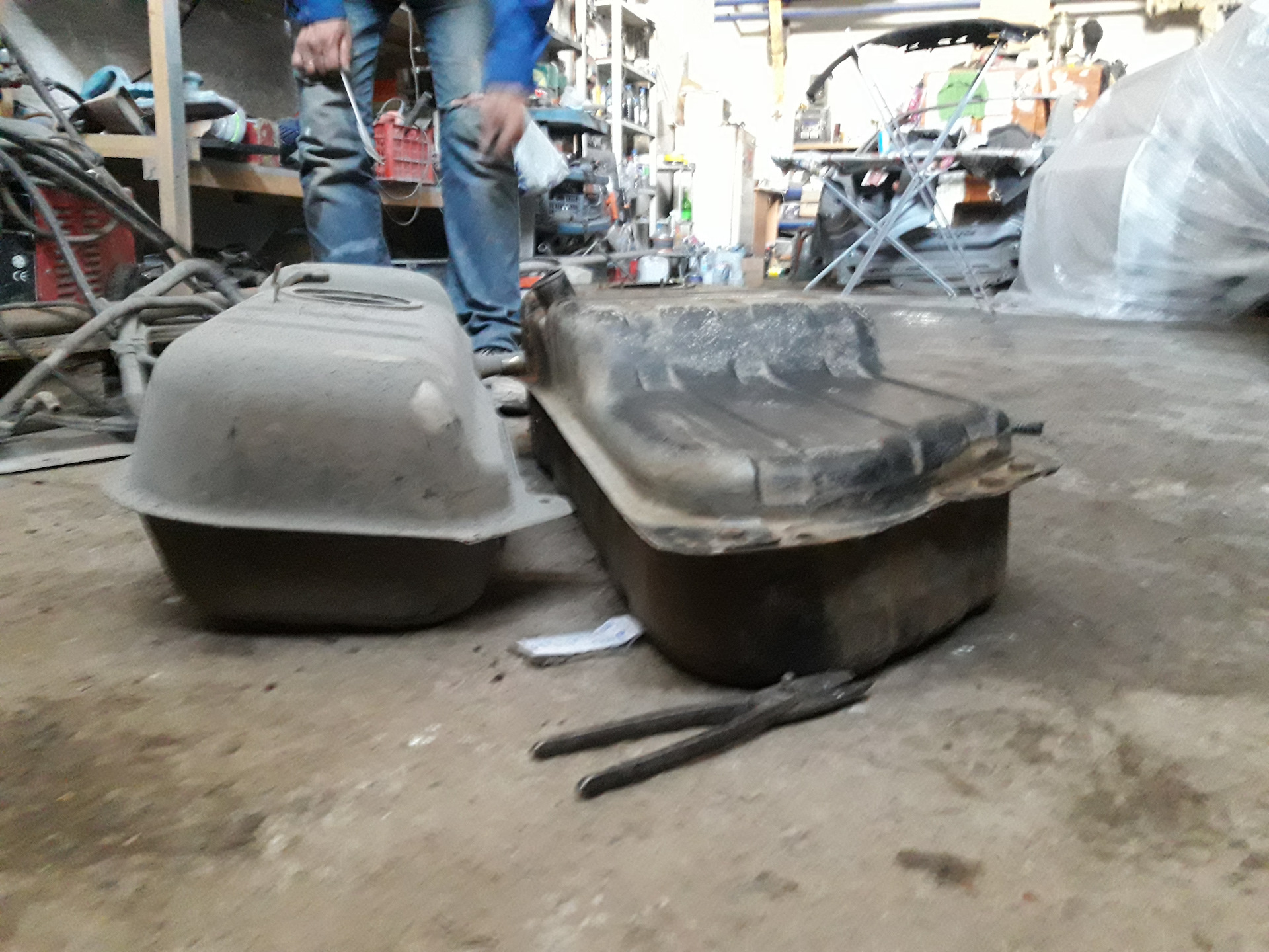

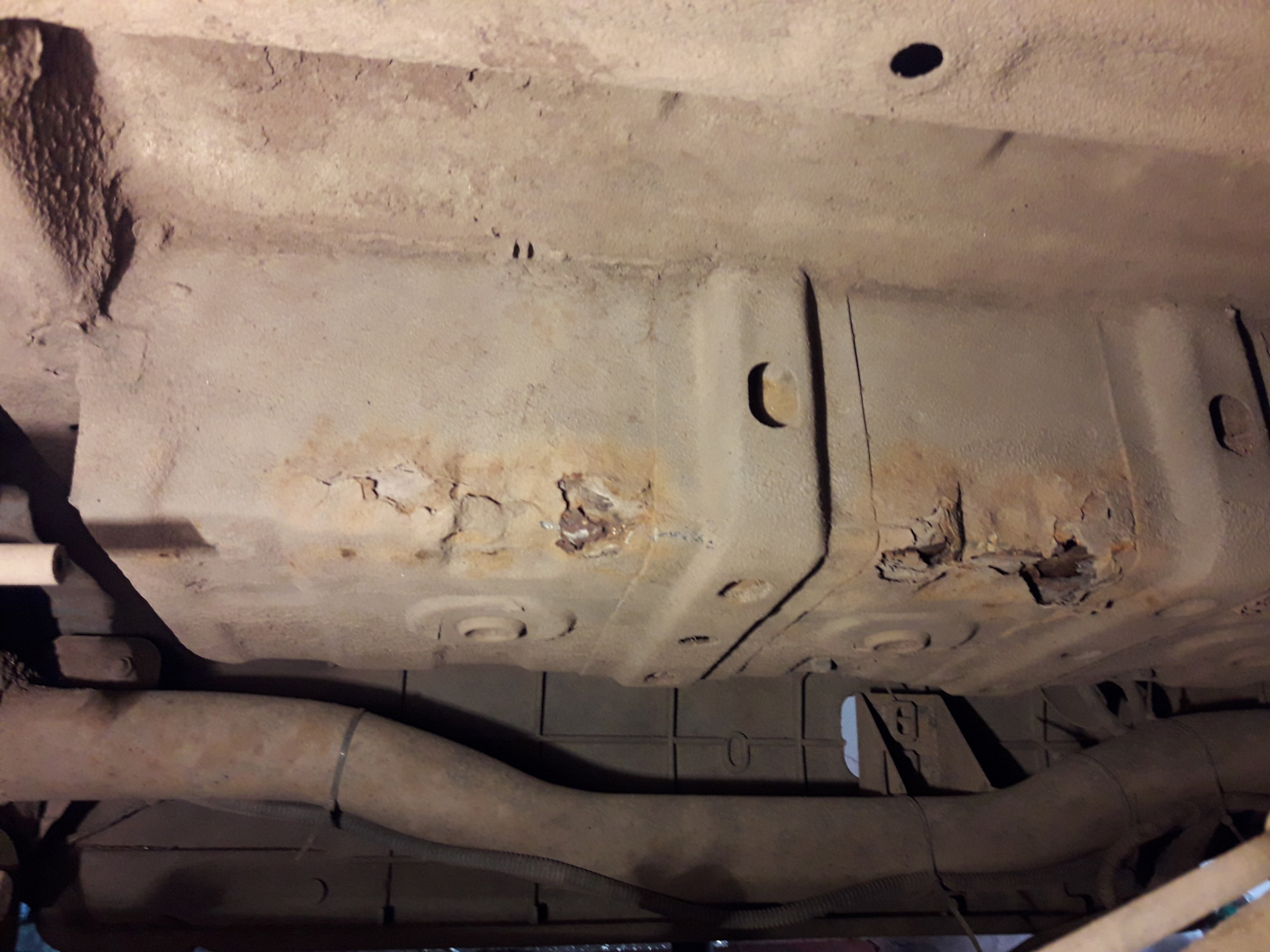

В прошлой статье я писал о топливном баке и его состоянии.

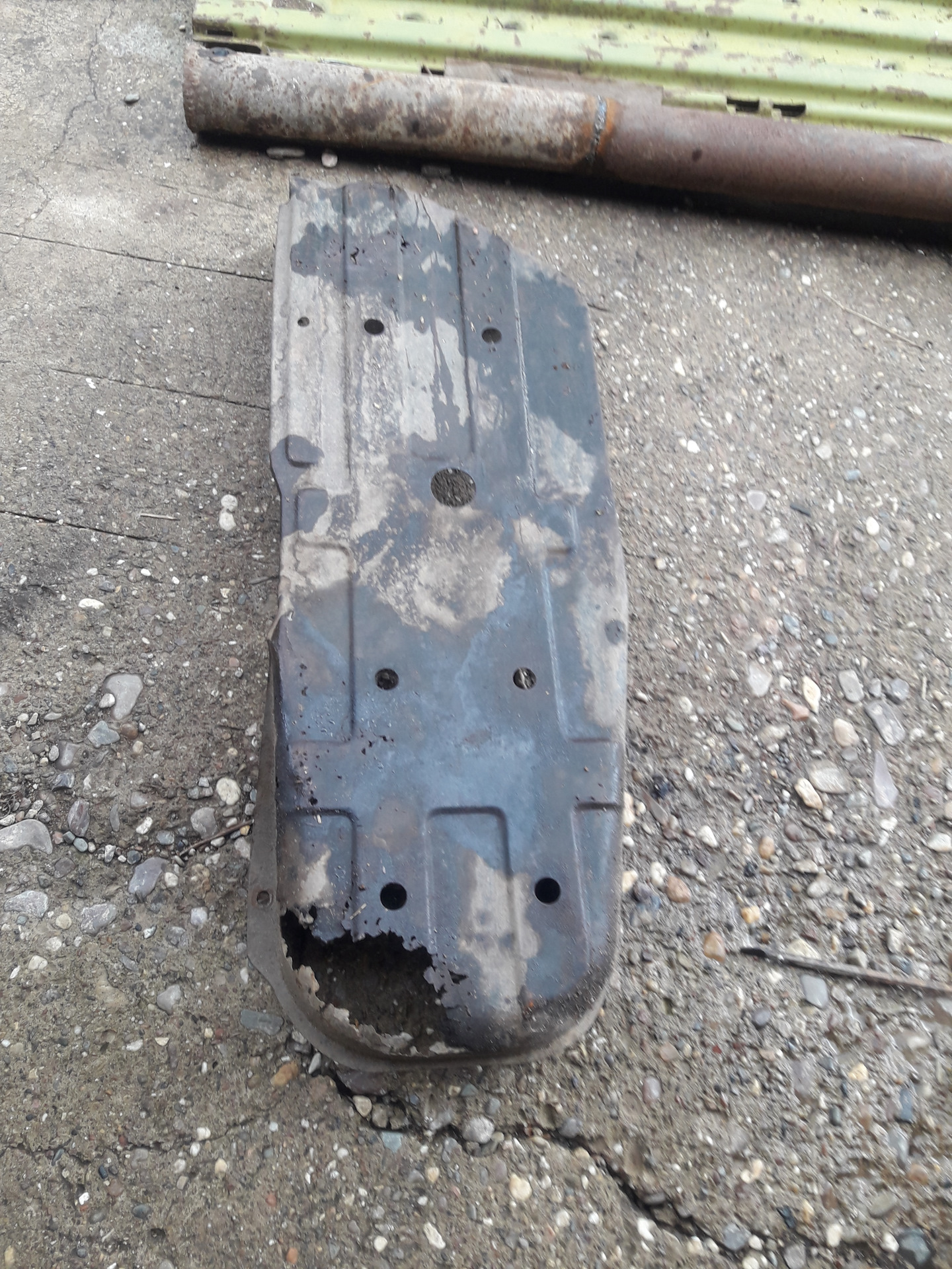

Защита бака просто вхлам сгнила
Пытался подобрать альтернативный бак.Но по размерам ничего не подходило, единственное что более-менее подошло так это бак от Матиза.
Но он по объему всего 35 литров, а по высоте и ширине он хорошо подходил.Но этого было мало. И решили делать родной бак.Покупать новый довольно таки дорого.Самый дешевый вариант я нашел за 13 тысяч.Остальные предлагали по 18-19 тысяч за деталь.

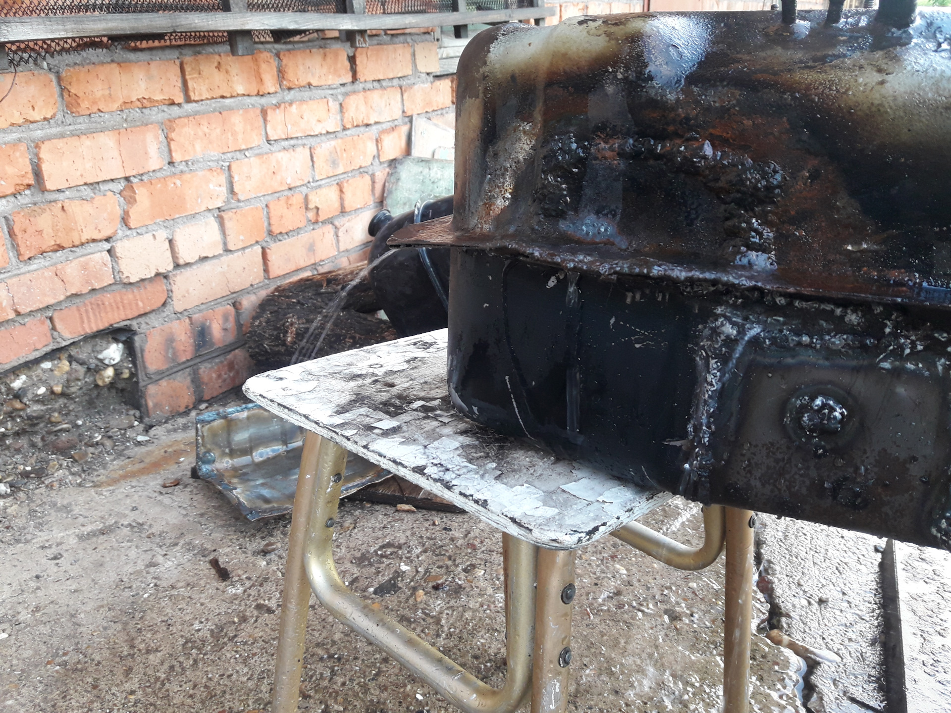

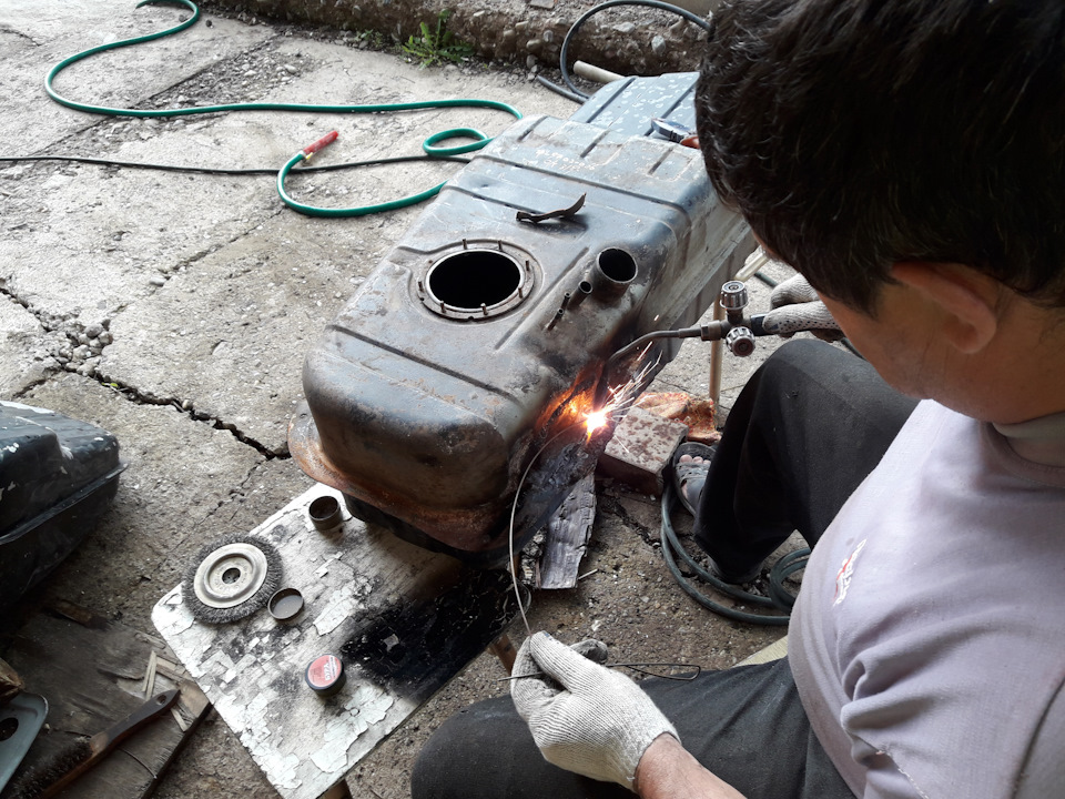

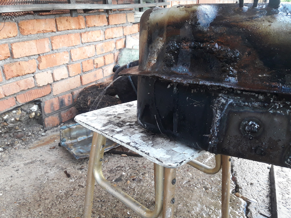

Кусок бака был вырезан, и вварен новый кусок.

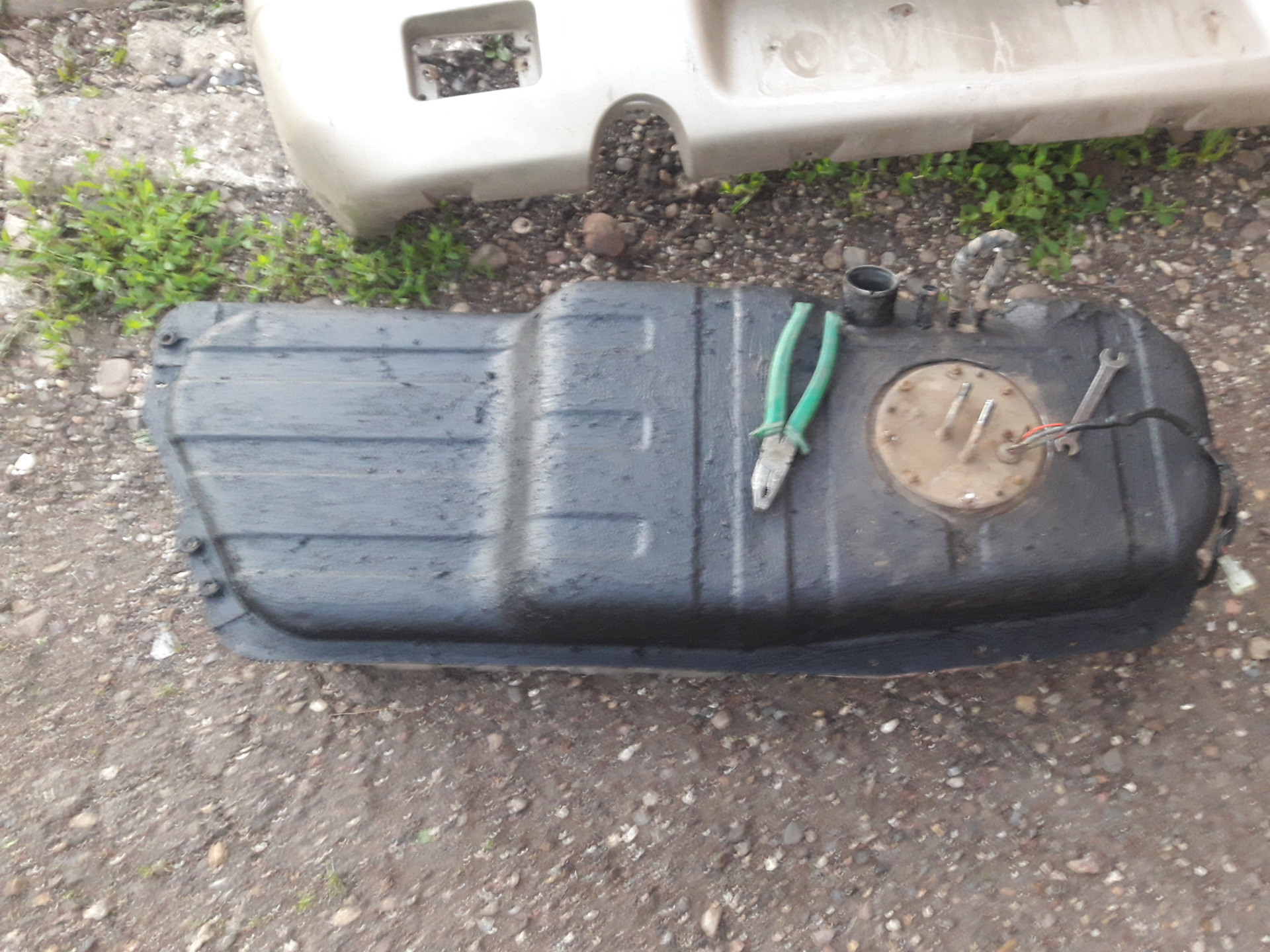

Затем уже с тестем взялись еще раз пропаивать все швы и покрывать латунью.

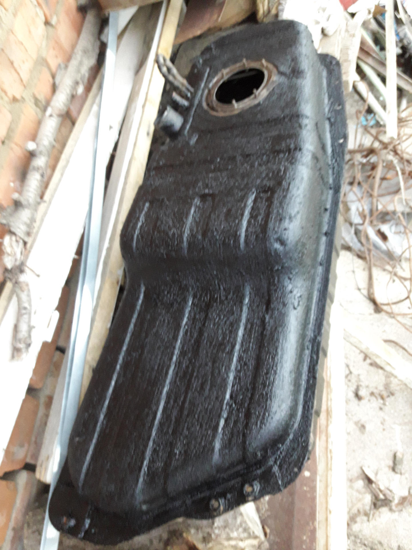

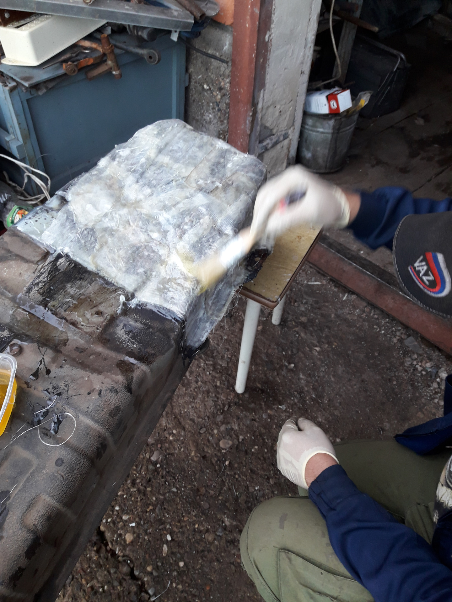

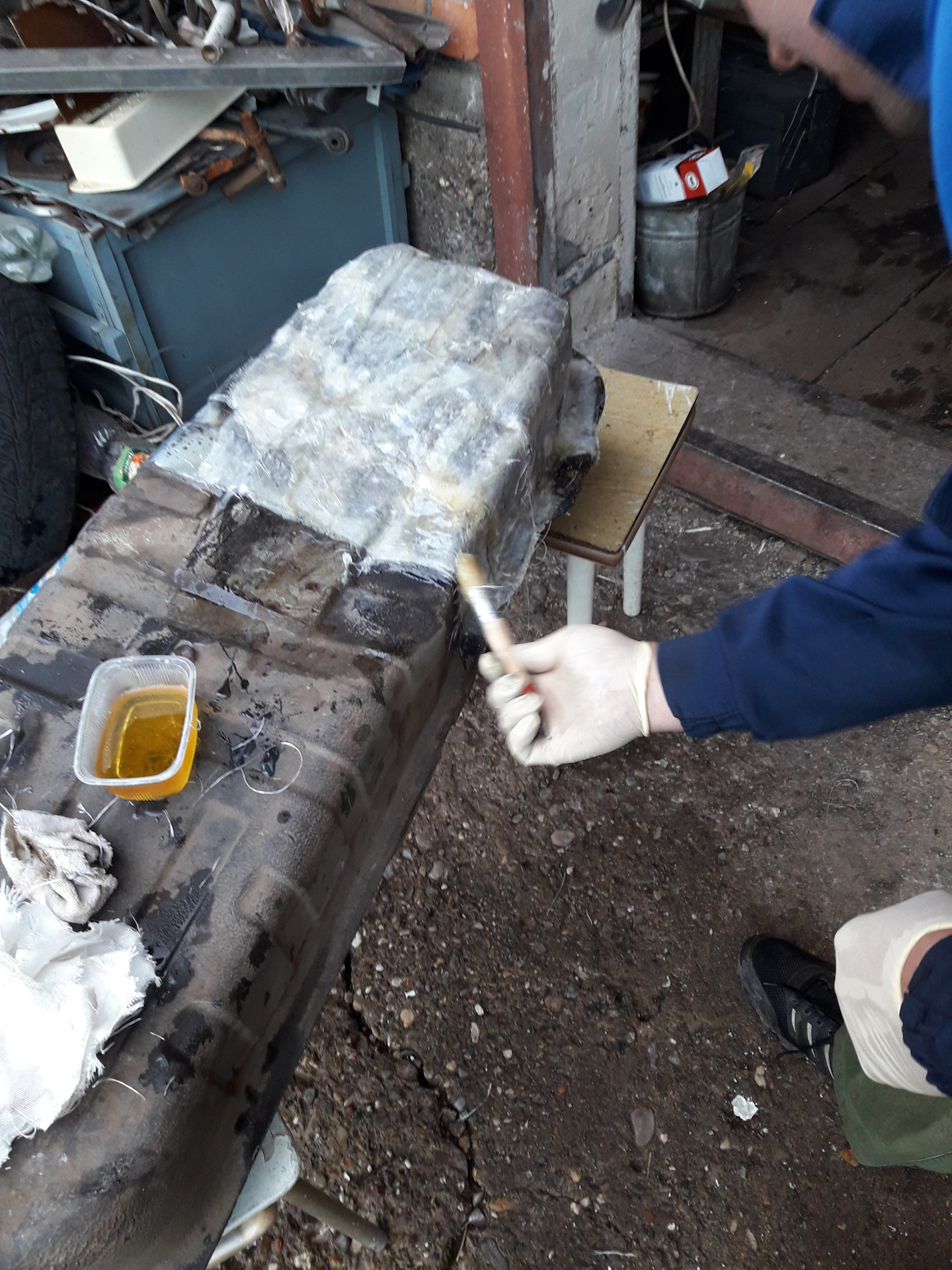

При испытании бака керосином на предмет утечки возникли сомнения.В паре мест были подозрения что остались микротрещины.Было решено обклеить бак эпоксидкой и стеклотканью.На всякий случай как говорится.

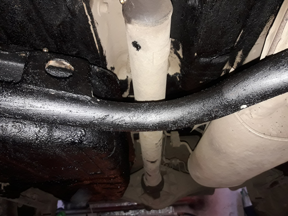

После прошествия суток эпоксидка высохла, проверил его, и взялся покрывать бак мастикой.Покрыл только верхнюю половину, чтоб не измазаться пока ставить на место его буду.

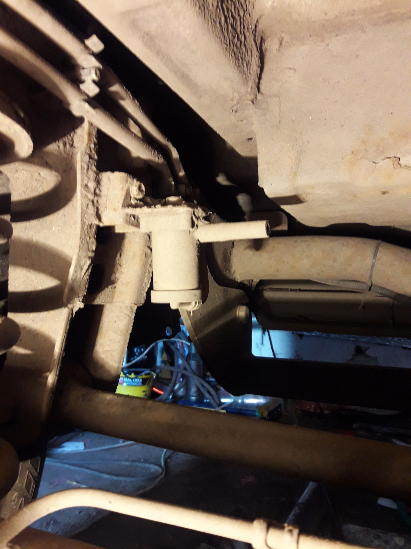

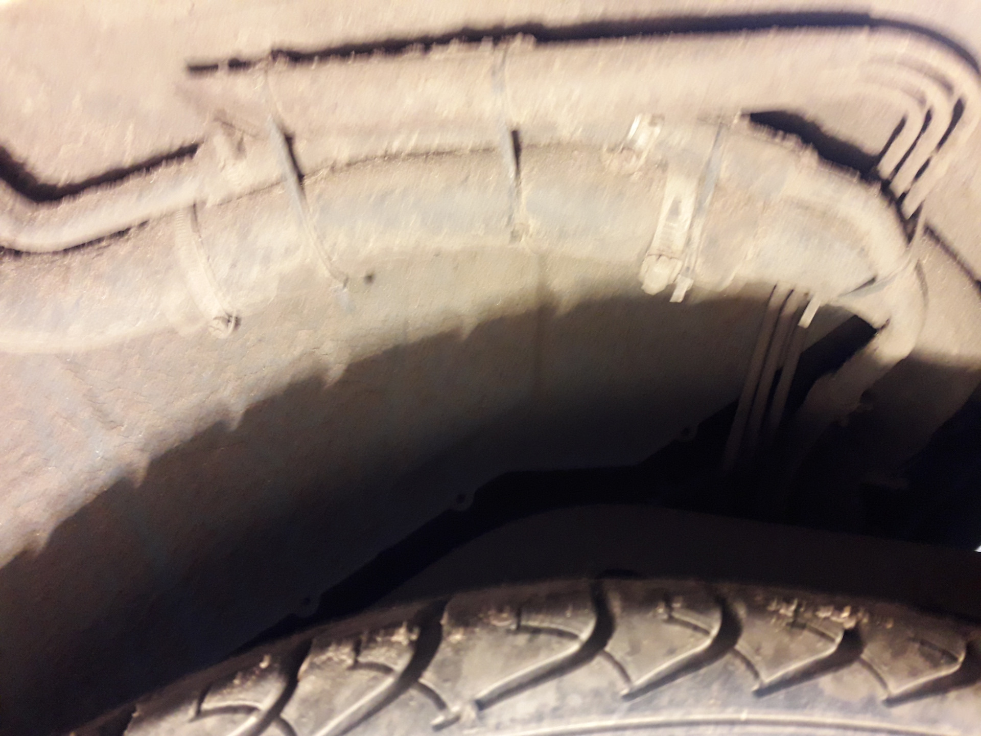

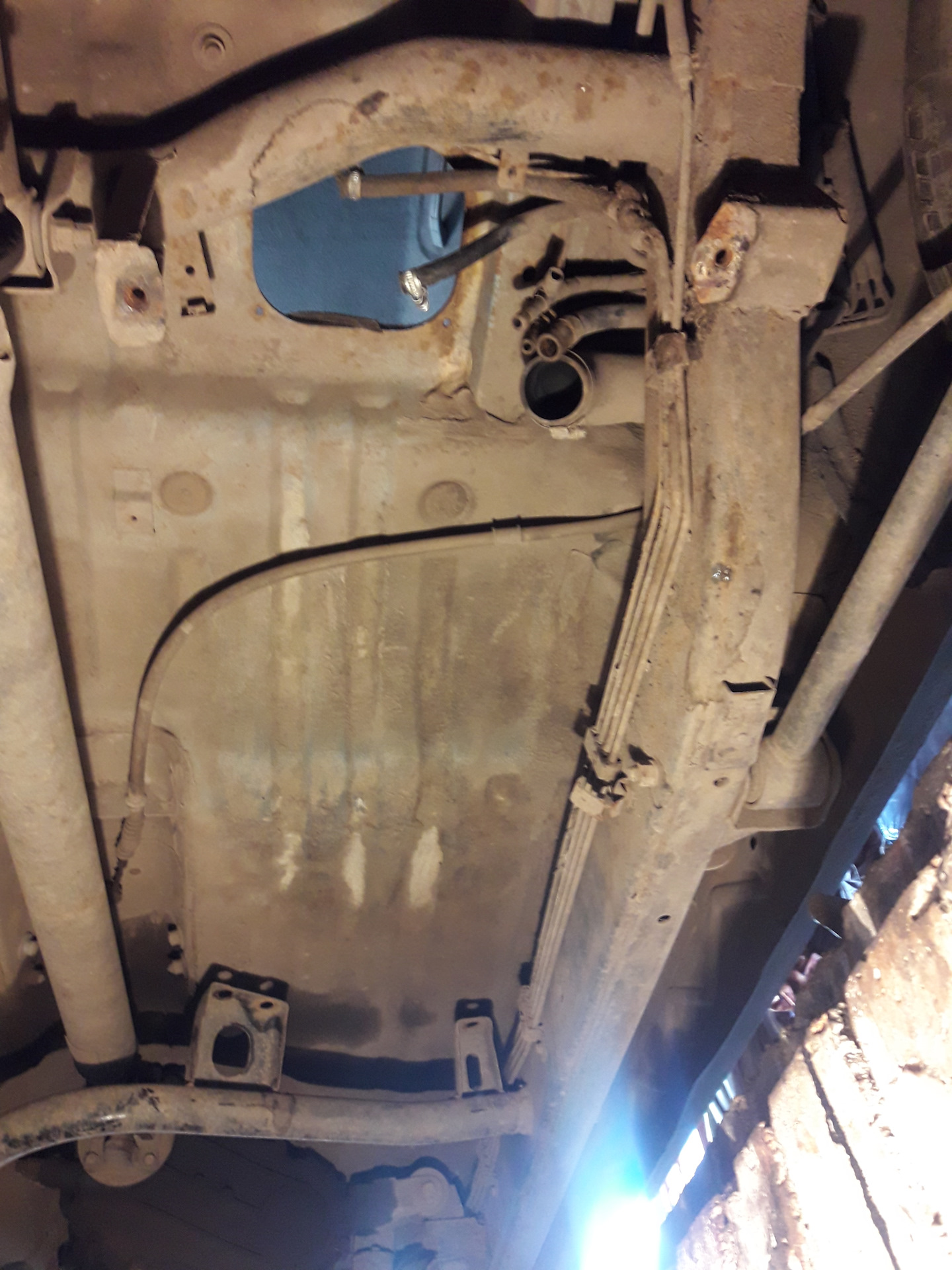

И снова оставил его на сутки, а сам полез под машину. Осмотрел дно, раму, на предмет гнили. Нашел вот такой вот косяк
А в остальном все целое и чистое

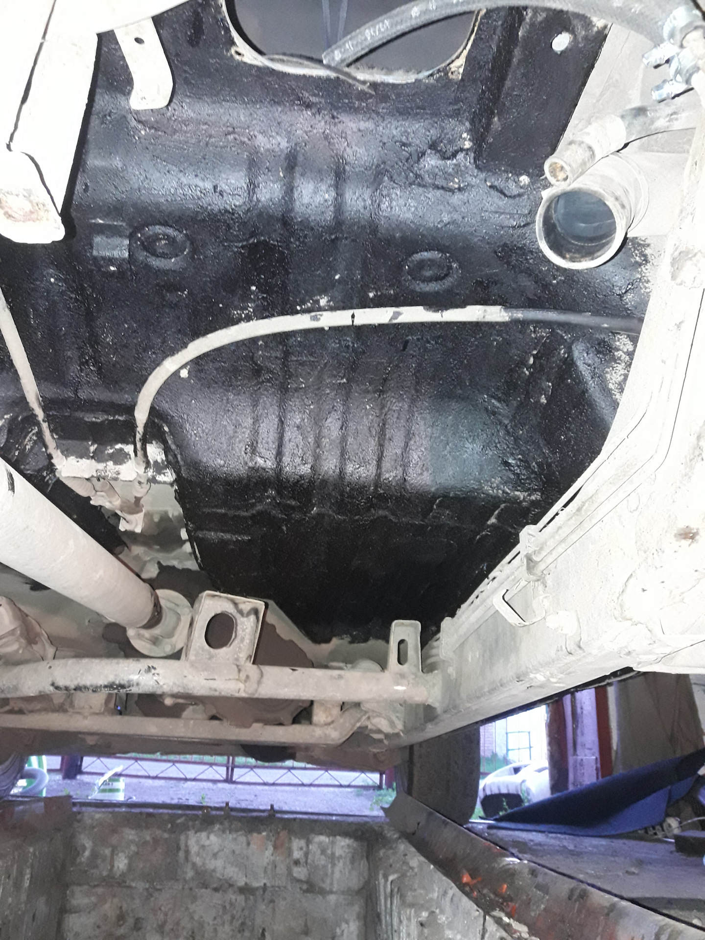

Все вычистил, взялся покрывать мастикой.

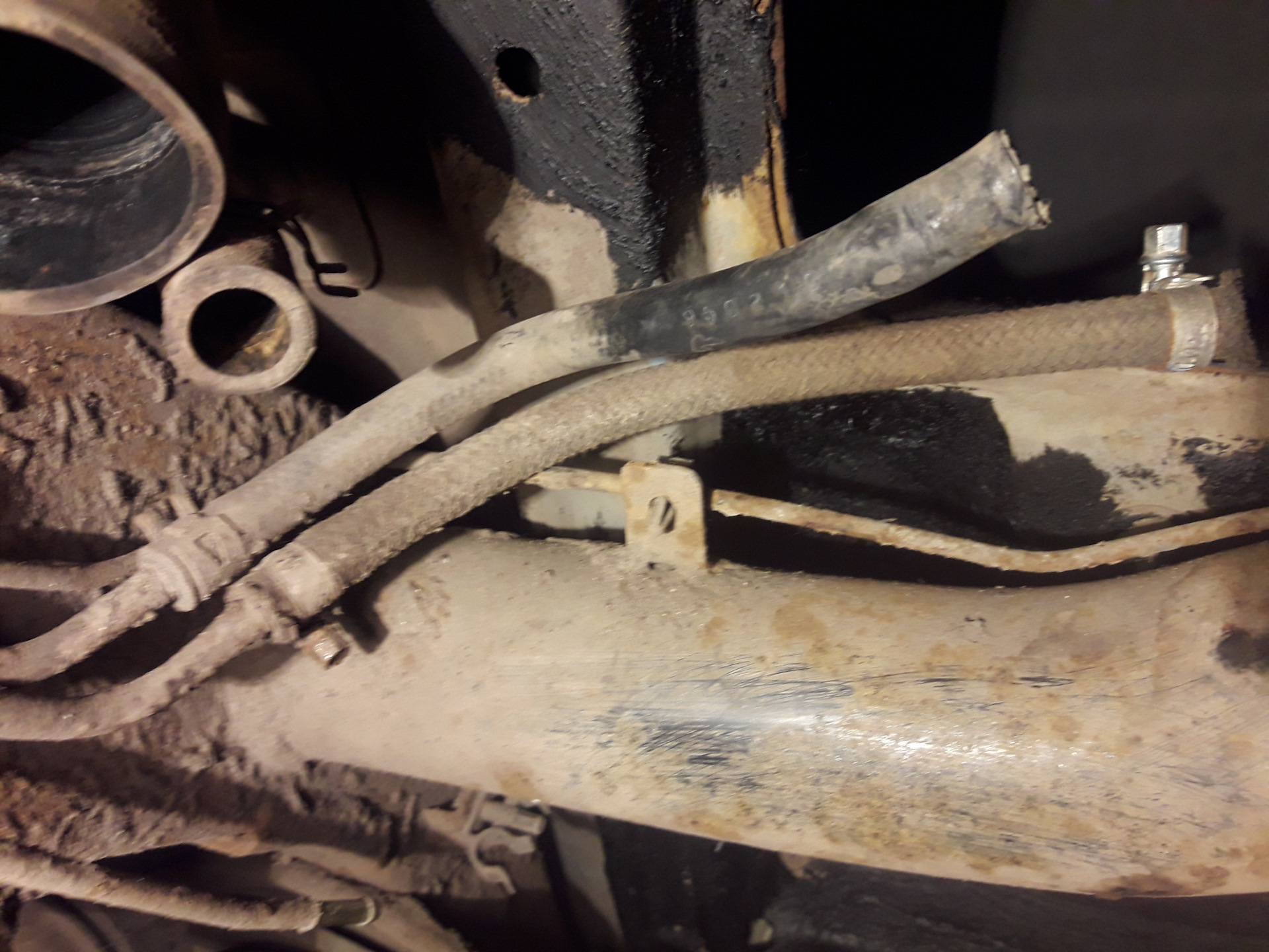

Решил попутно поменять топливные шланги
Поставил насосную сборку в бак

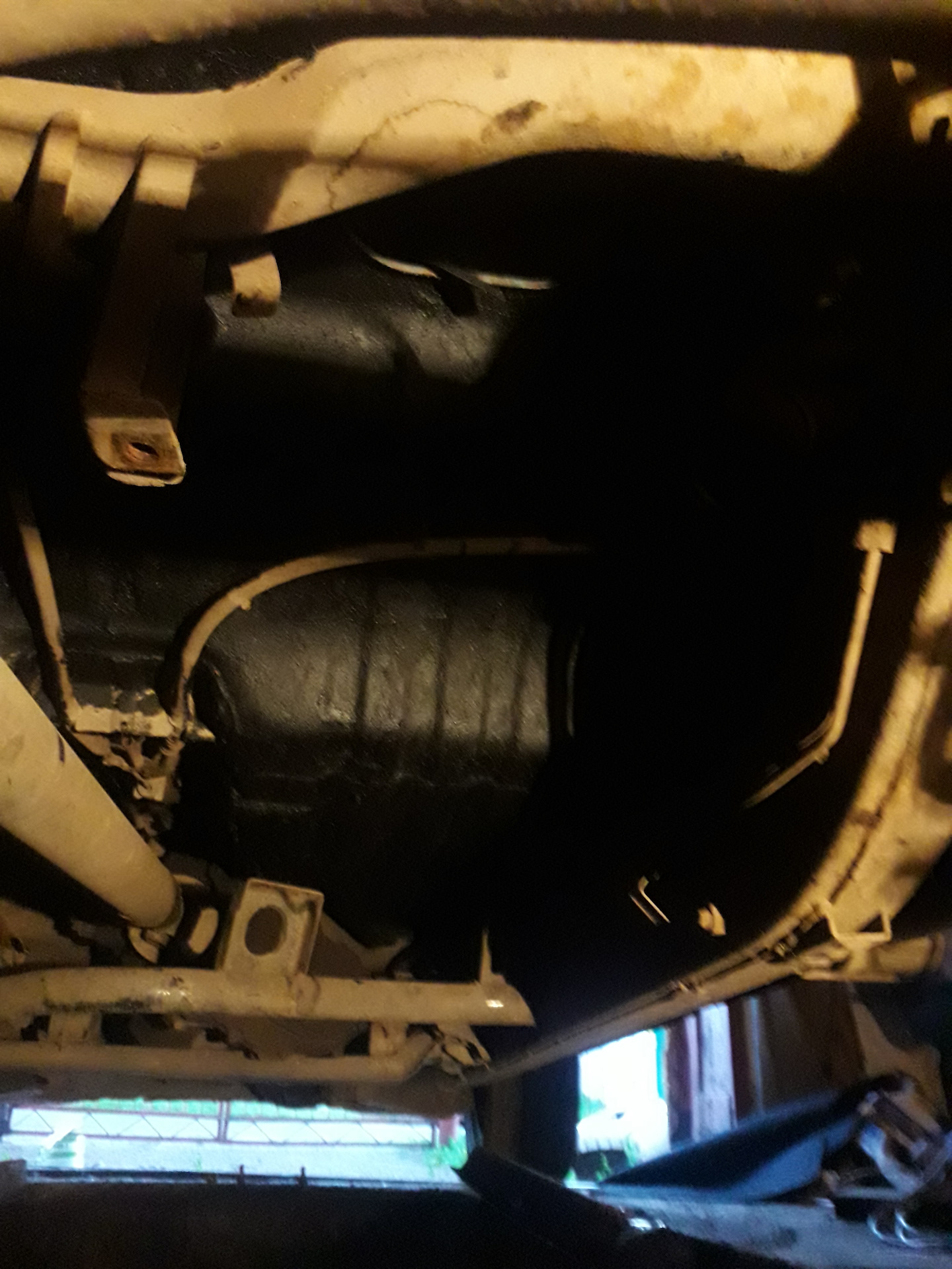

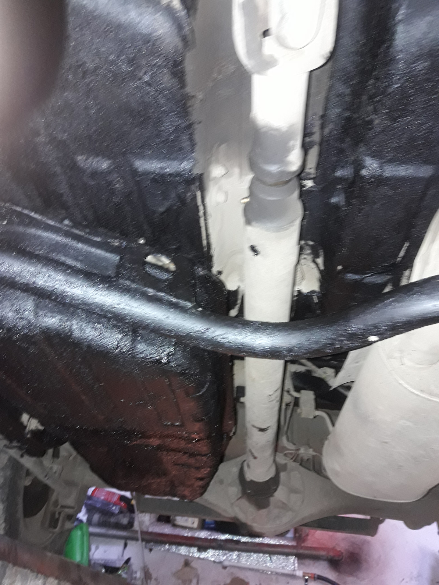

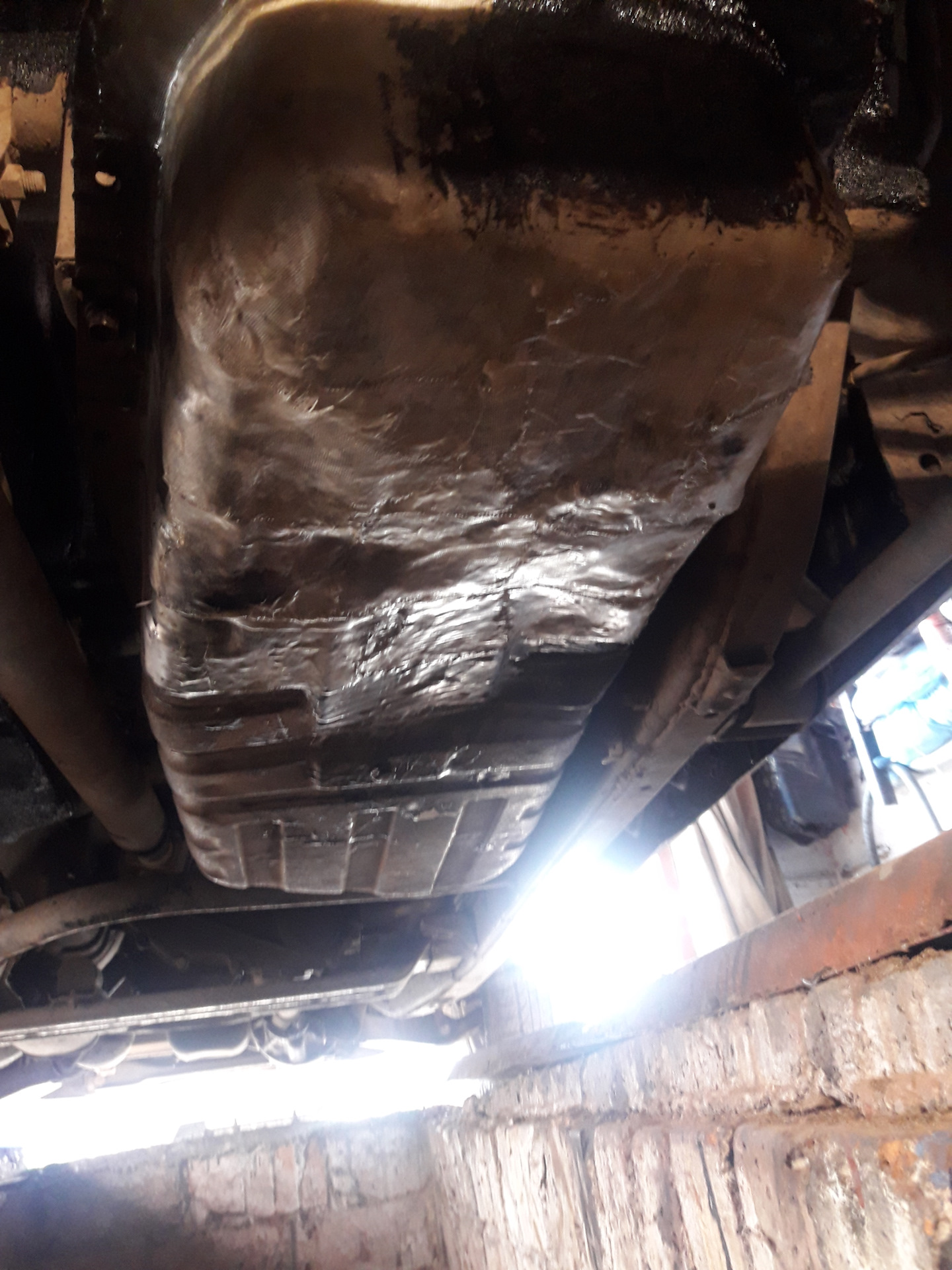

Поставил бак на свое место
Покрыл и его мастикой

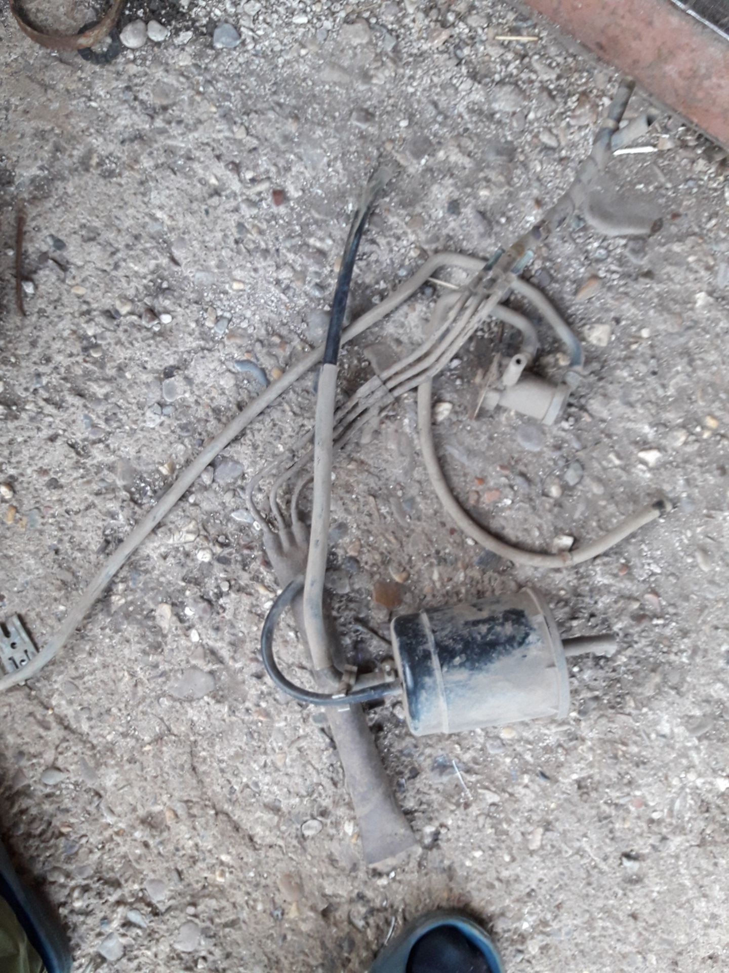

Попутно решил повыкидывать все лишнее что поставили корейцы на заводе)))

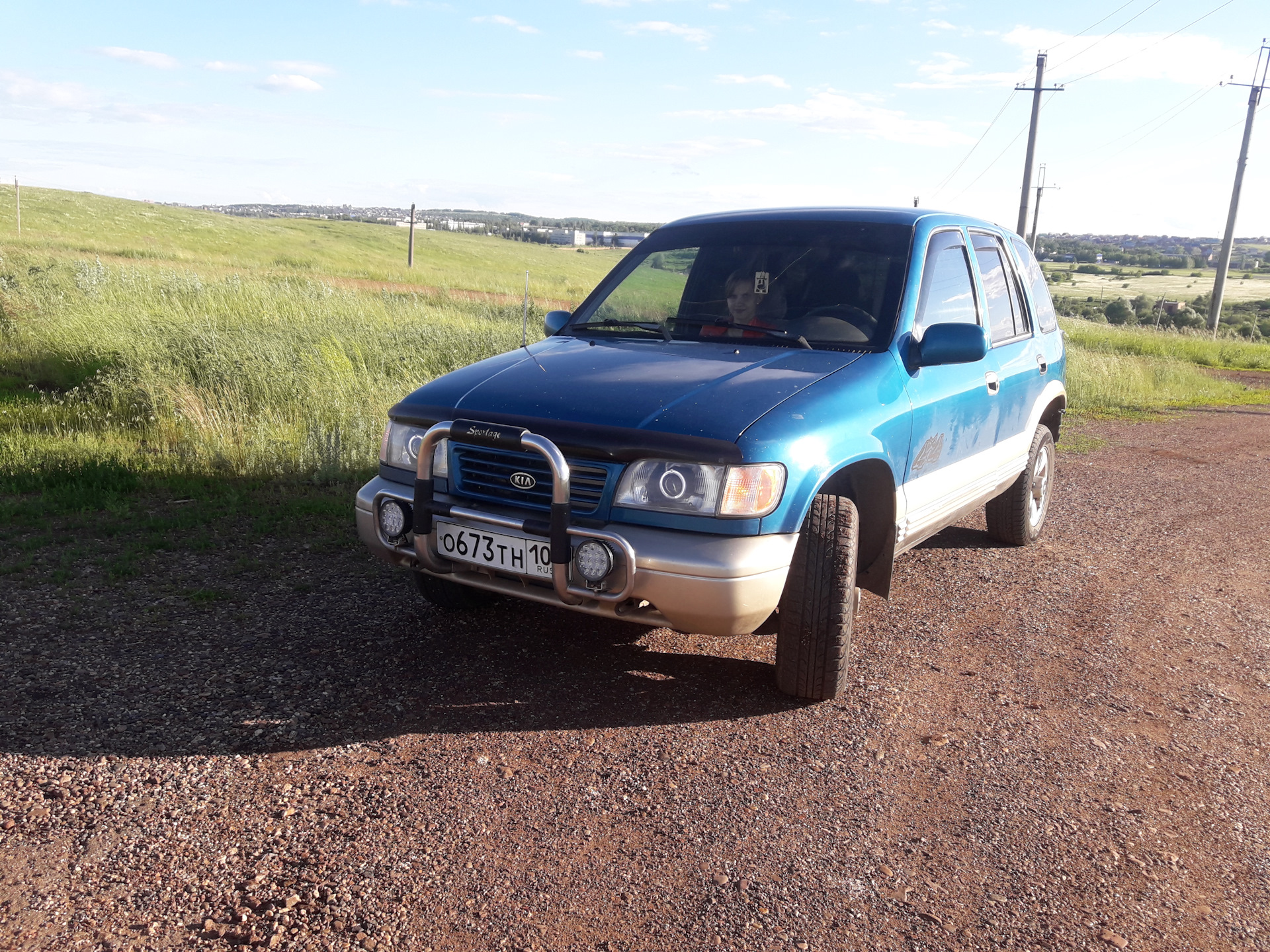

Залил бензин, и погнал на испытания с женой.Выехали за город.И вот первое фото после двухнедельного простоя в гараже

Зря бак мастикой мазал. При следующей возможной утечке запаришься искать ее. Мастика растворяется бензином и все в соплях черных. На будущее — либо гравик либо краска. Дай бог чтоб не текло)
При следующей утечке я бак поменяю.сейчас просто не готов к таким расходам
Я уже три года не готов)
Такова психология человека, как только встанет — сразу поменяешь
Были порывы, но цена неадекват. Как только припрет — буду ваять силовой бак, шоб навечно и защита не нужна была.

Точно в этом же месте вваривали кусок да там еще и ухо крепления было.пришлось новое делать))
