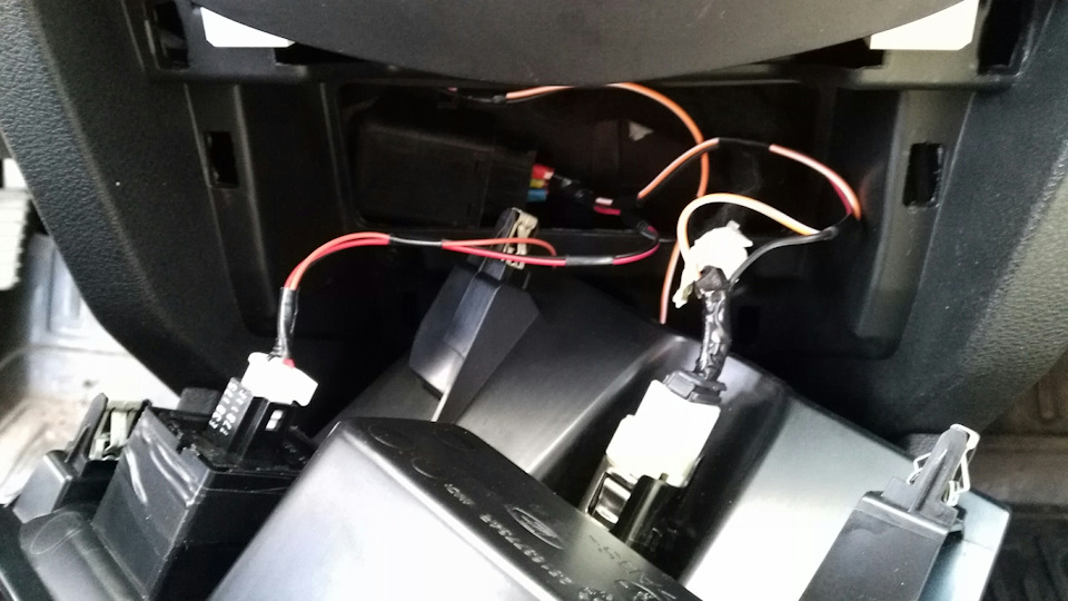

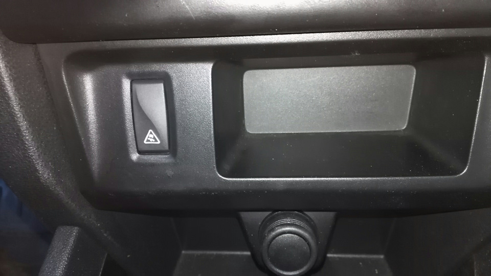

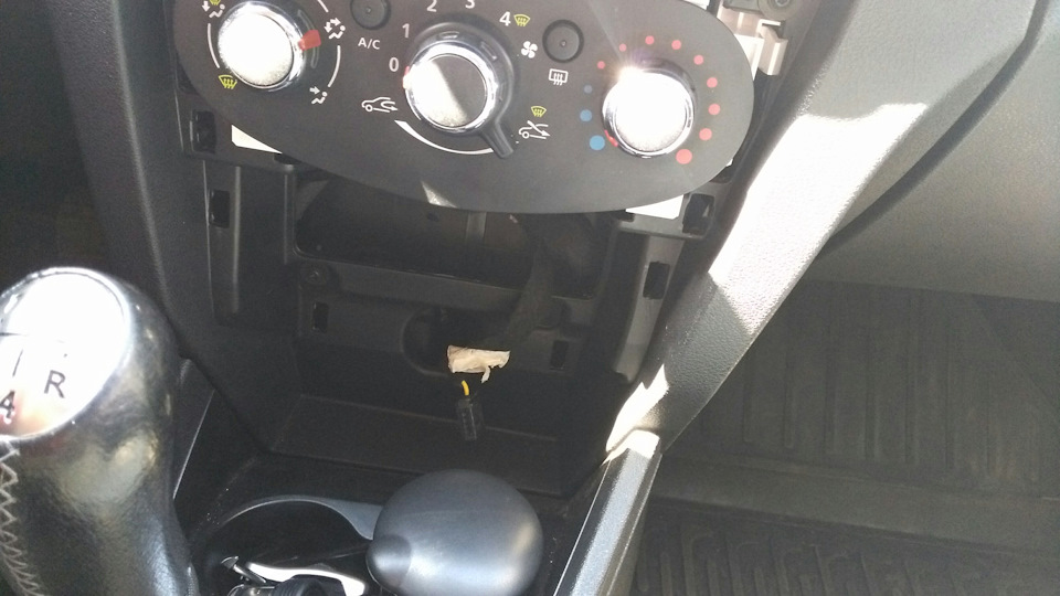

Давненько ничего не писал, как то нечего было, но вот наконец то решил установить кнопку отключения ЕСП, которая уже с прошлого года ждала установки. Поскольку работа ЕСП меня полностью устраивает и отключать ее не собираюсь, кнопку ставил "чтоб было". Машина из первых выпусков, поэтому прошивка блока АБС не имеет заводского отключения и проводки естественно тоже нет. Однако есть принцип "раз в год и палка стреляет", поэтому решил ставить не пустышку, а собрать схему на двух реле для элементарного размыкания предохранителя 50А от линии ЕСП. Используются 2 реле: импульсное и обычное силовое 5-и контактное. Импульсное реле и кнопку собрал на консоли, отходящий провод провел под капот в блок реле и предохранителей. Силового реле пока нет, жду пока придет родное реновское, как придёт, дособеру схему под капотом, ну а пока так.

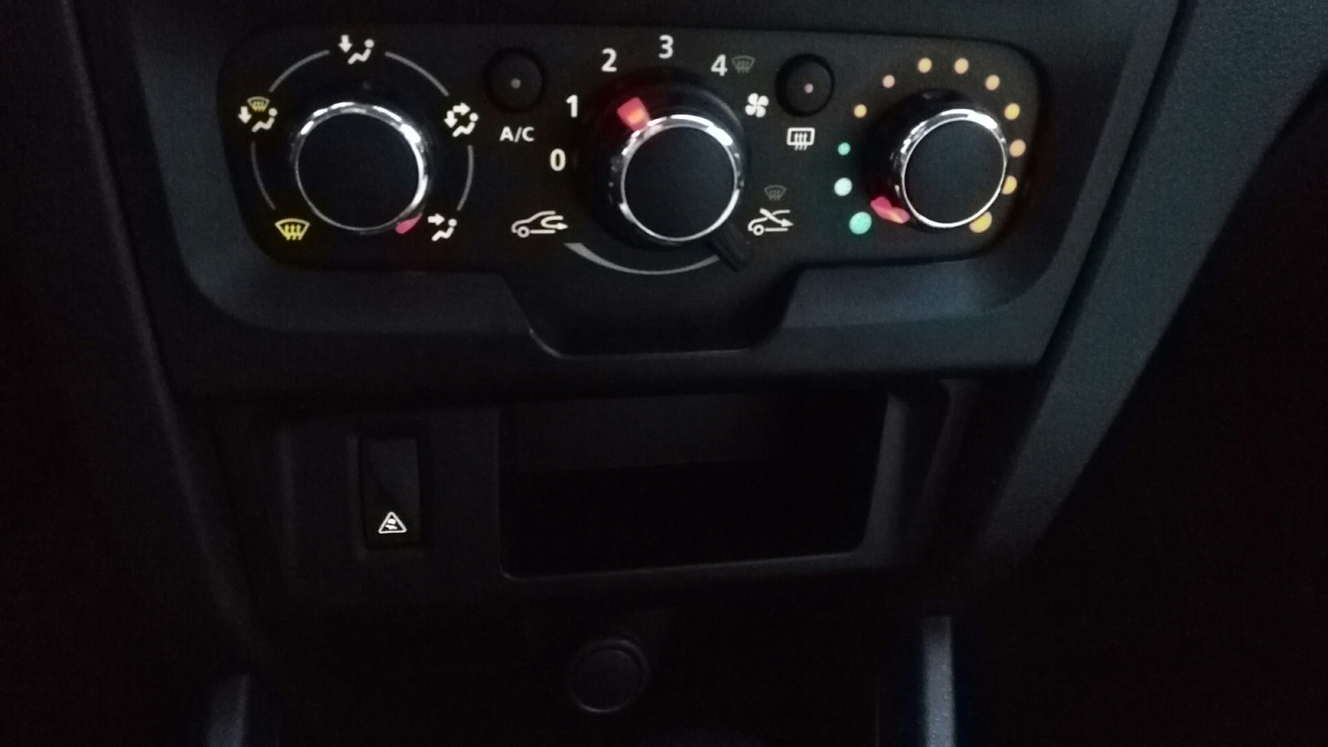

Не совсем в тему, подскажи как рамку вокруг крутилок снимать? Подковырнуть и на себя потянуть?
Да, снизу возле углов аккуратно поддеть и тянуть аккуратно но уверено на себя и немного вверх
Номера реле можете написать?
Импульсное реле — отечественное 23.3777, силовое — любое пятиконтактное с током на нормальнозамкнутом контакте не менее 40А, я заказал реновское 7700844253, если найдешь сатурновское или какое другое, то можно их
40A можно ставить? Я как то искал, на 50А не нашел.
Ну я думаю можно попробовать, на 50А есть но они все на 4 контакта, а надо на 5. Поэтому и рассматриваю импортные реле с током по всем контактам 40А, а не 40/30 как советские, да и то их хрен найдешь.

А кнопка от чего? Что-то не разглядеть никак
Кнопка отключения ЕСП от Рено Флюэнс/Лагуна. Да она ко всем Рено подойдет. Там нарисована машинка на скользкой дороге
