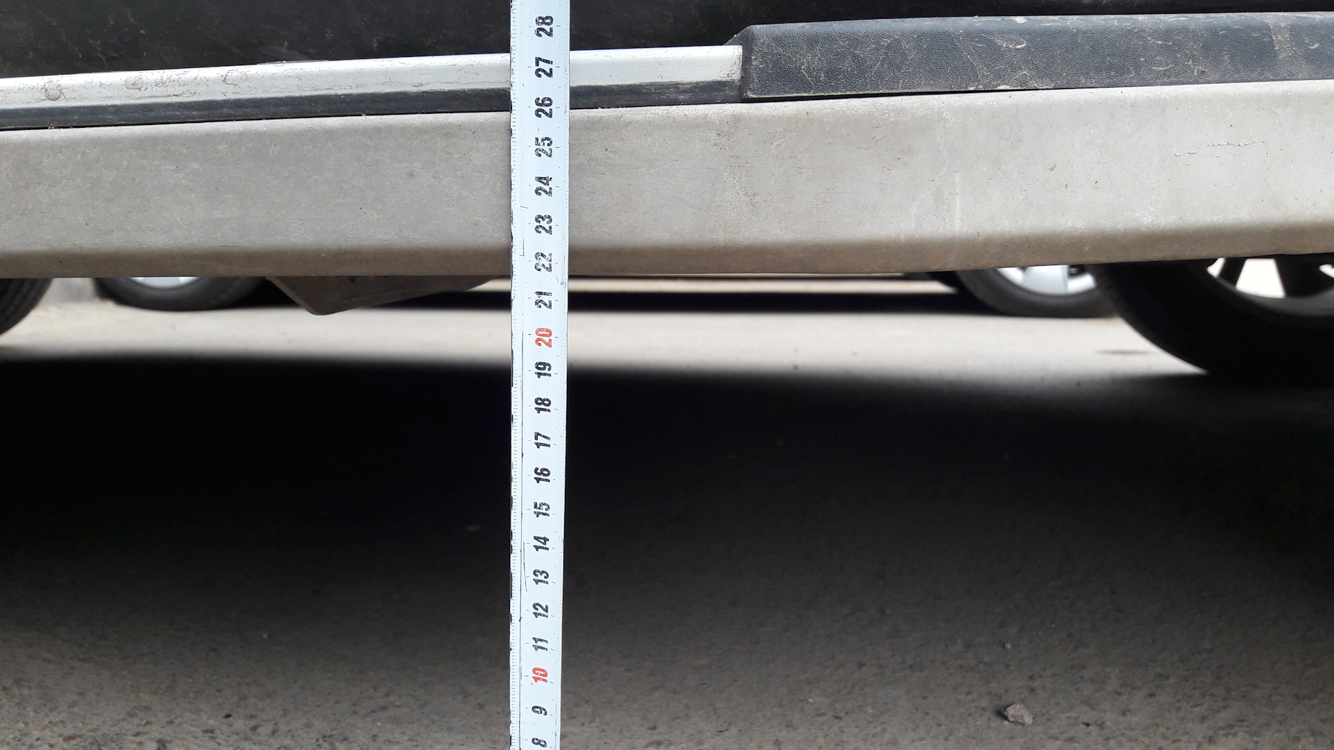

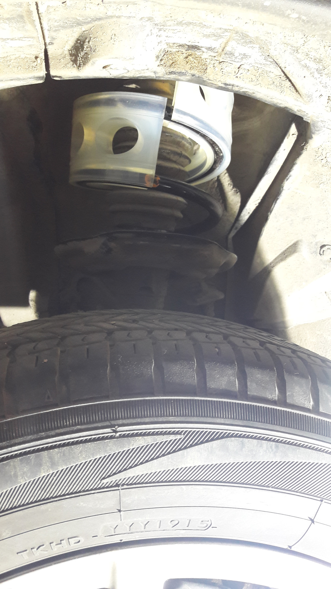

Поставил сам . Очень все легко и просто .Перед просто поднял, а вот задним колеса снимал. В итоге этих манипуляций авто поднялось прилично. Удивился, но ладно думаю, новые наверно. Усядется .

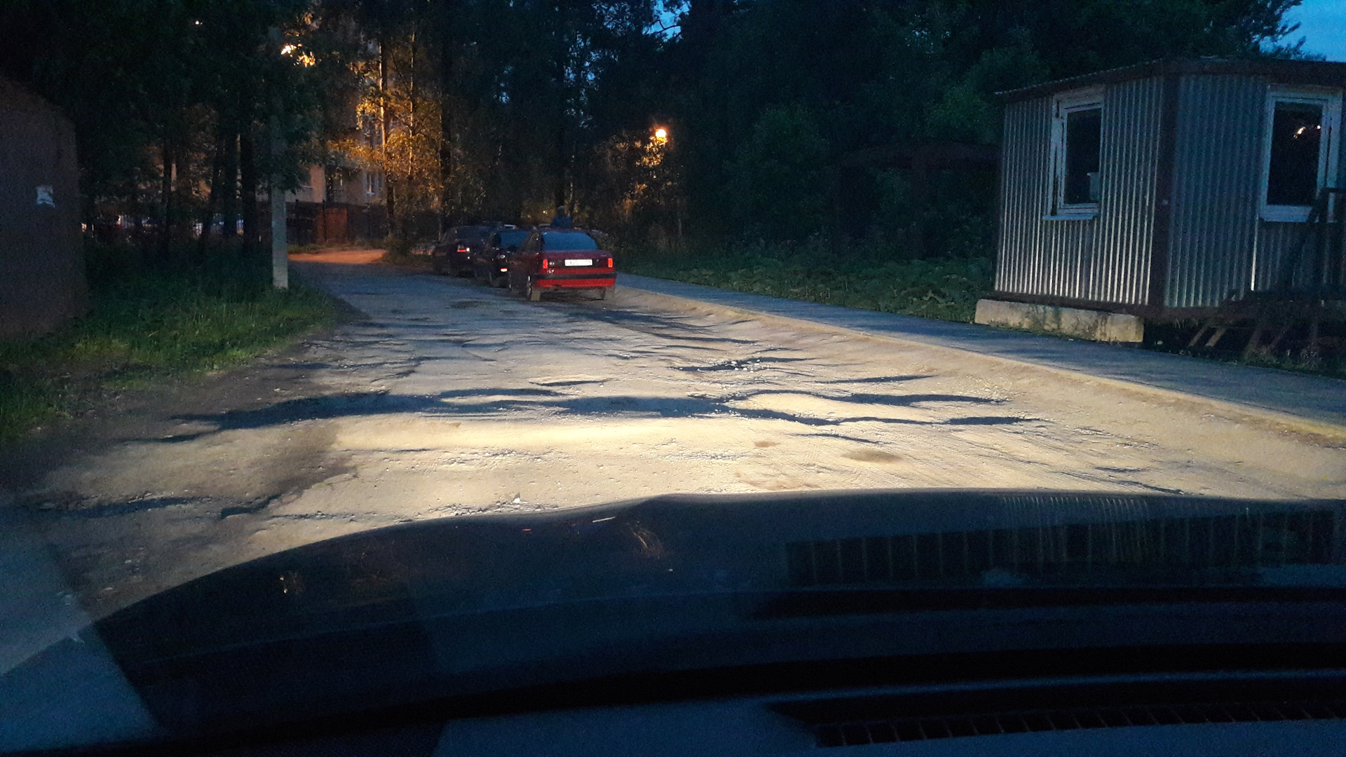

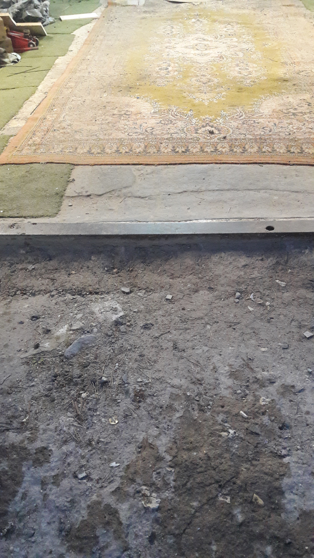

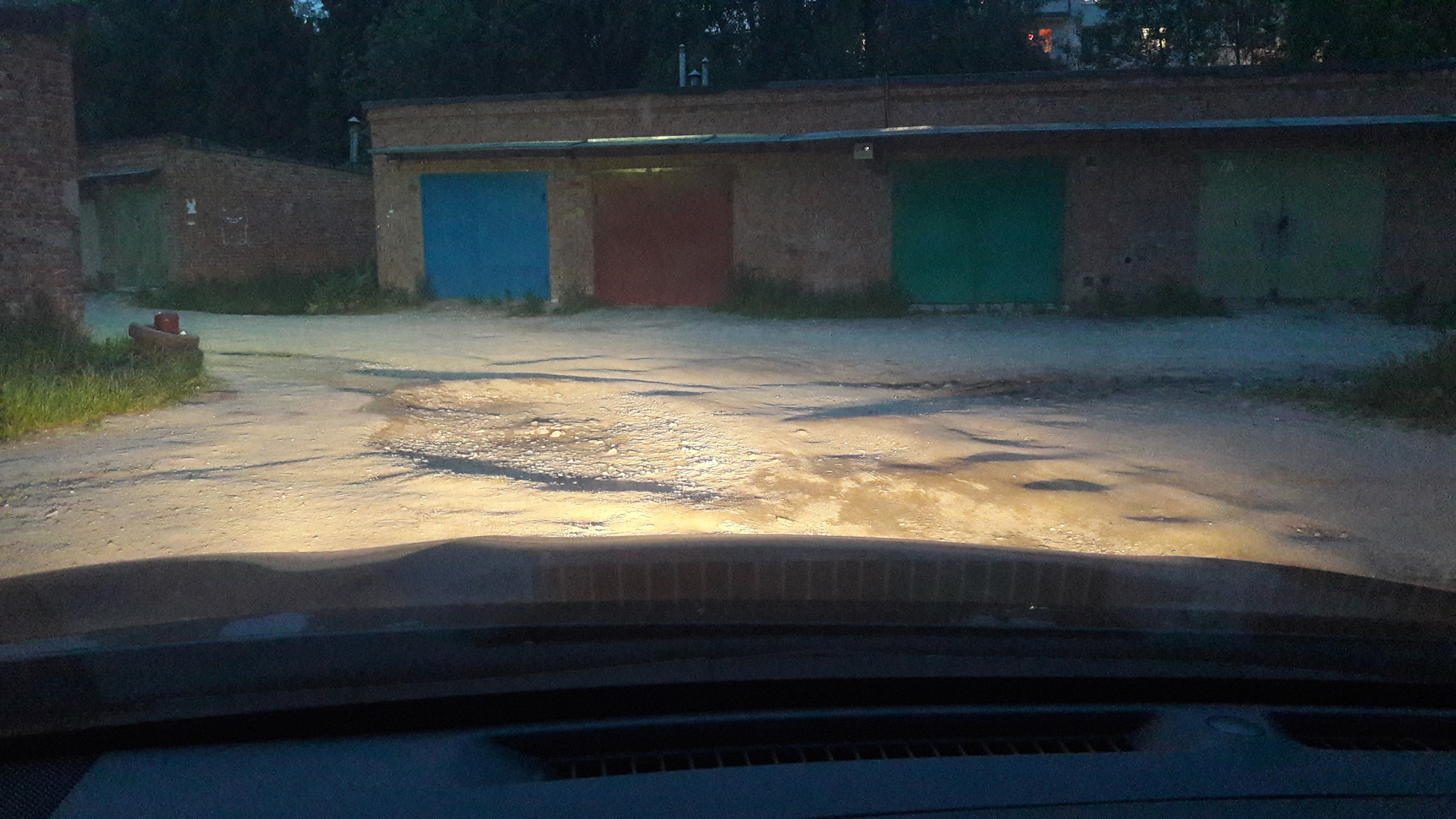

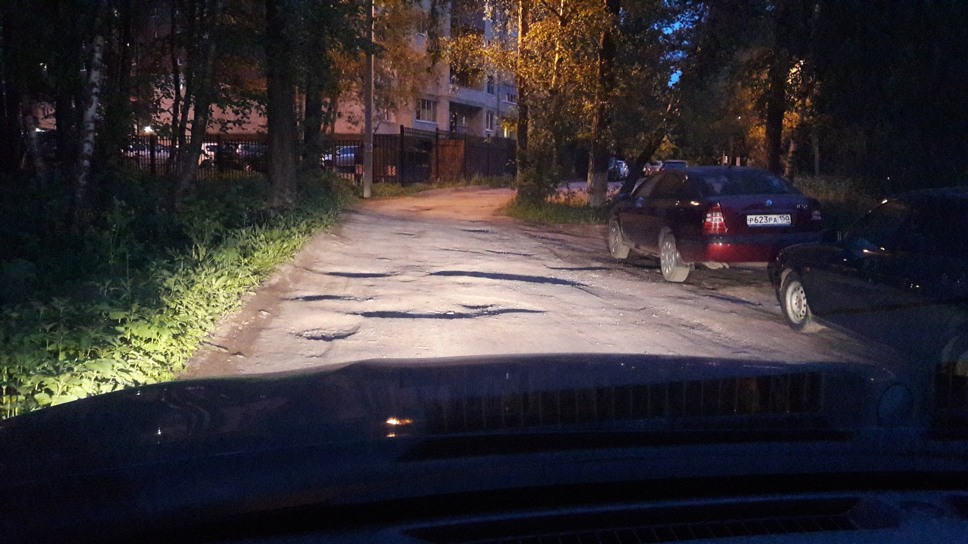

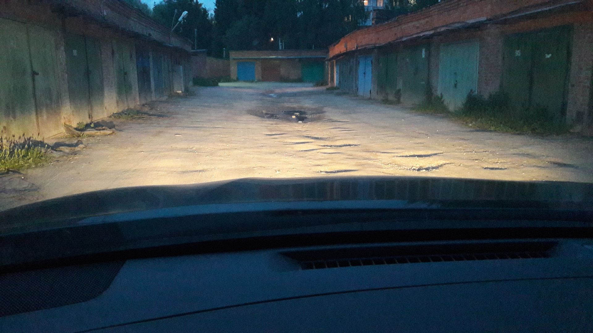

Потом прокатился . Первое препятствие это порог гаража :
удивило впервые . Обычно это бывало с раскачкой, а тут мягко и комфортно . Для теста не подкладывал скаты на порог гаража.Потом тест прошел по гаражам и по ямам ( специально оставил только ПТФ, чтоб было понятно о чем я) . Народ, реально кайфово стало. Хоть и говорят, что подвеска жесткая становится, но реально очень комфортно проехал. Прокатился по поселку . Результатом очень доволен… Но как всегда я люблю когда все правильно и как должно быть . Покоя не давал большой лифт подвески. Меня предупреждали, что на х-трейл хитрая подвеска и даже с разными моторами и коробками передачь, размеры могут быть разные этих подушек. Я не успокоился и снова залез замерить расстояние между витками, оно составило 35мм на передке, а это значит нам нужен размер В, а не А. Начал я узнавать.Спасибо за поддержку и советы www.begunokart.ru/, где мне все объяснили. Это не страшно, но максимальные размеры нужны для желающих поднять авто, а мне нужен номинал для комфорта, а это размер В.

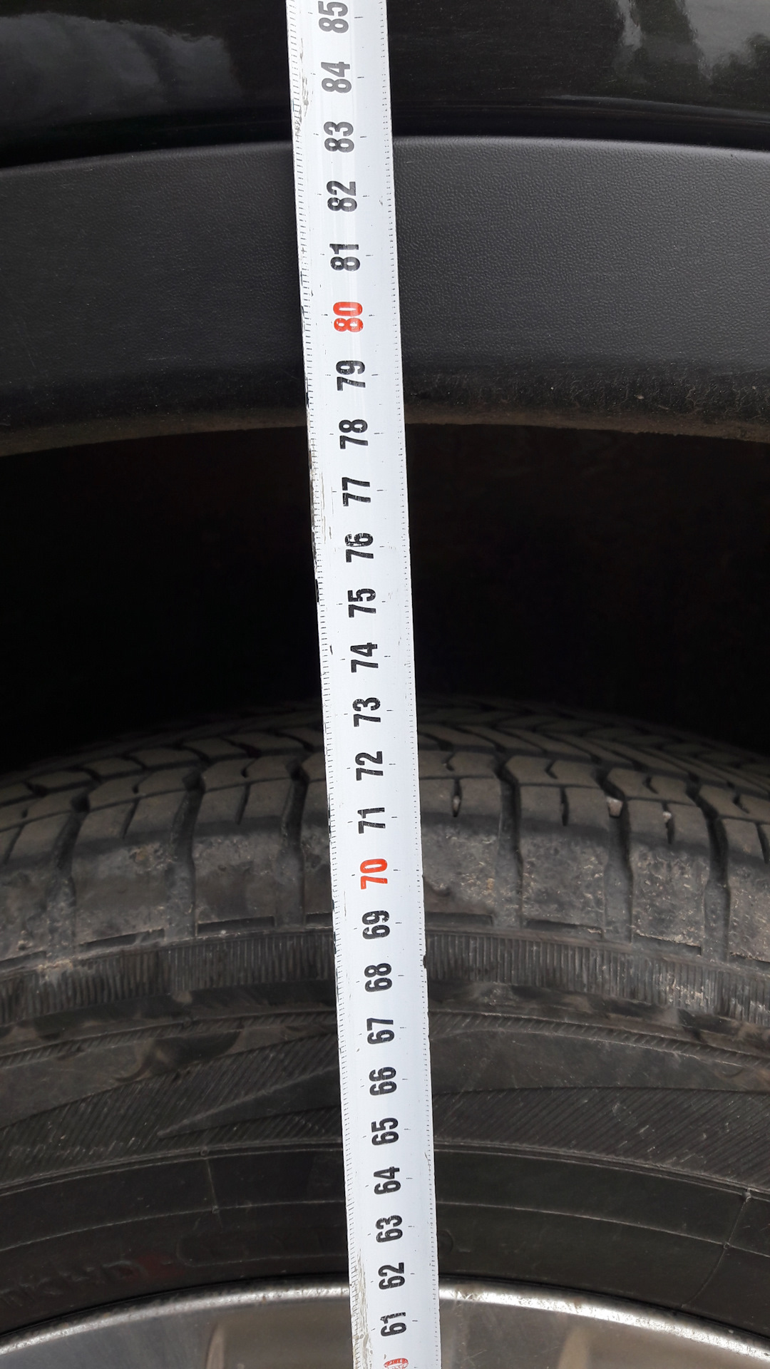

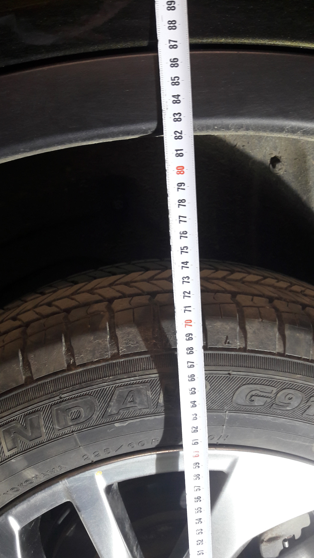

С задней подвеской все хорошо, размер "А" нам подходит. Езжу сейчас только с задними, и даже при этом очень доволен комфортом . Пробоев нет, комфортно стало по плохой дороге ехать . Машина не прыгает на лежачих .Правда чувствуется разница : зад собранный, а передок расхлябанный опять стал без подушки . Поставлю перед и дополню отзыв. Короче: 2л бенз, варик, полный привод : перед В / зад А. Срветую . Вещь достойная, а гьавное без обмана !

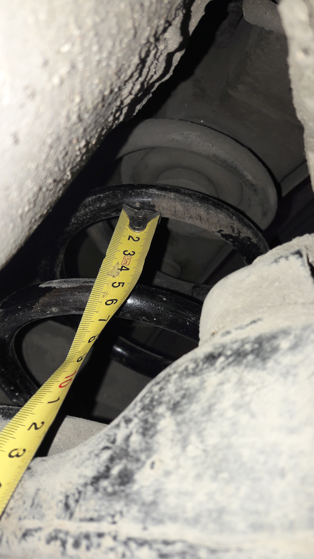

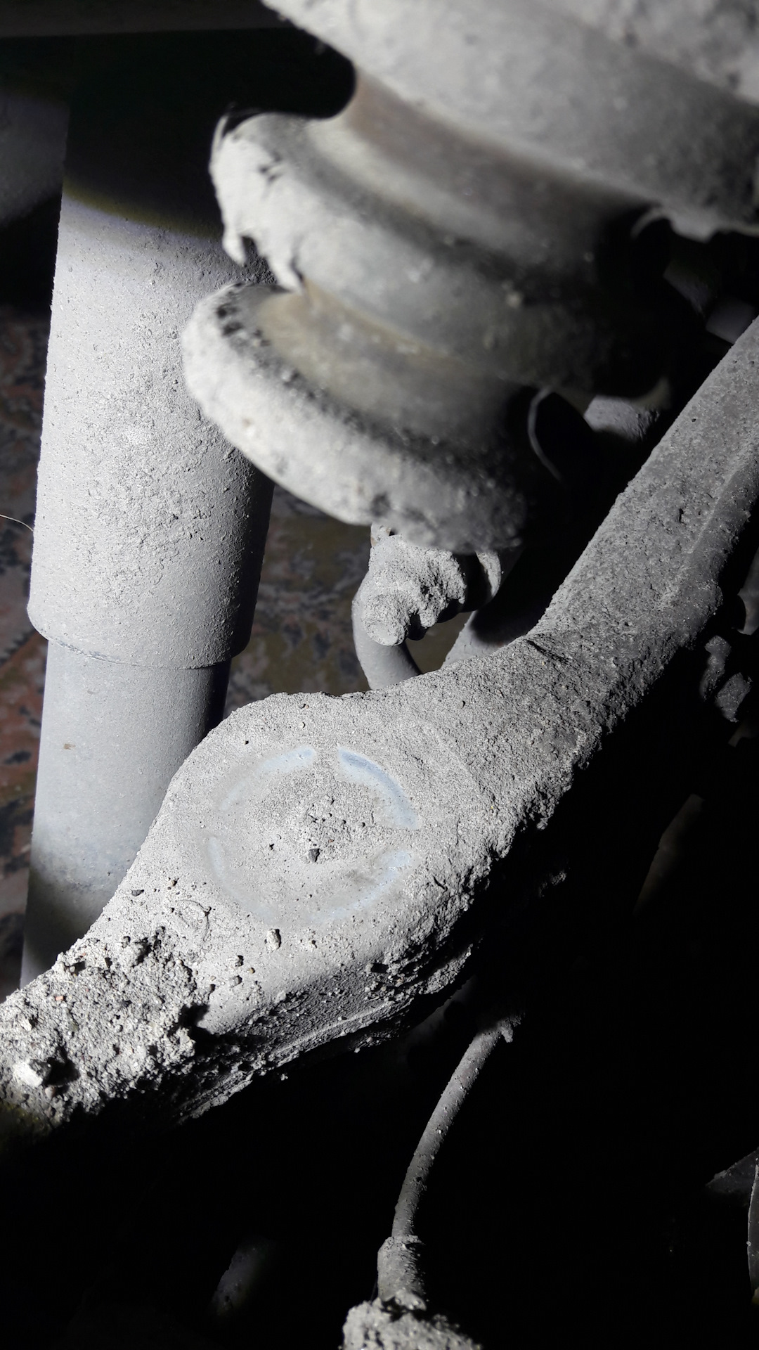

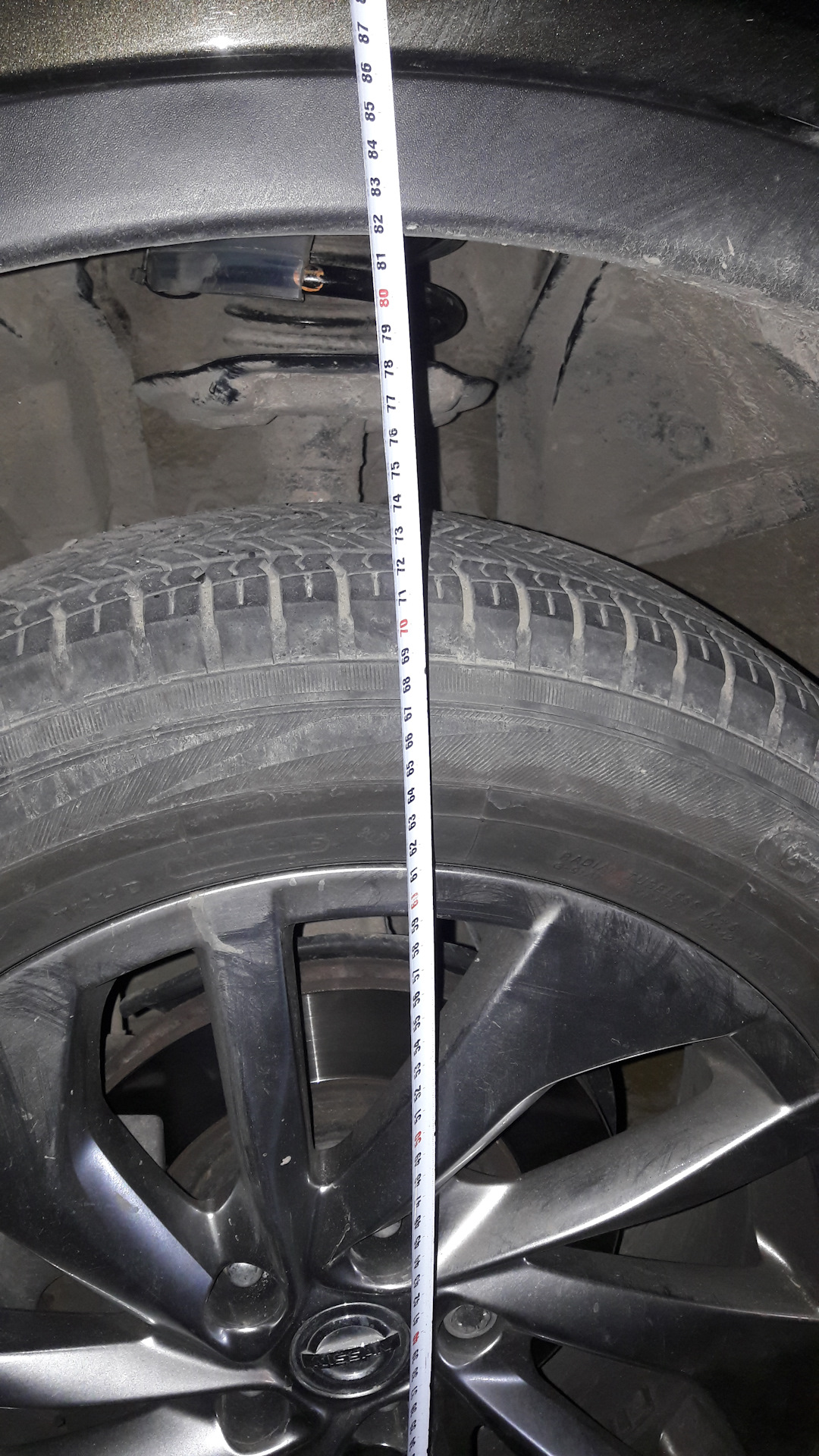

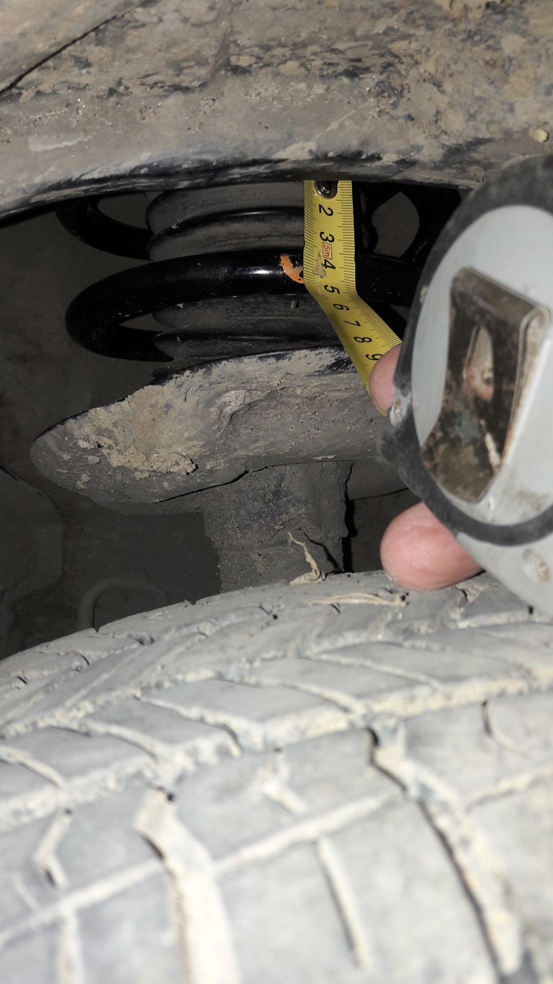

Дополню отзыв. Сегодня 28.06.17 . Покоя не давали эти пружины, нужна была точность и истина в размерах. И так : сейчас вернулся из гаража .
Замер передней пружины :

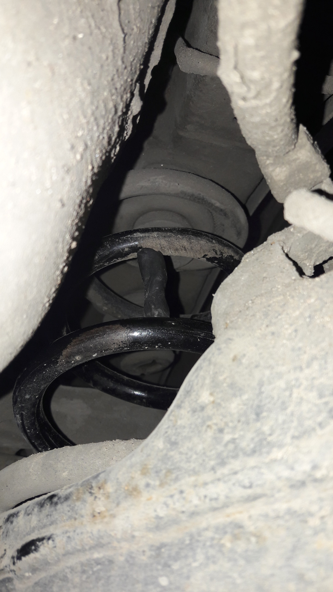

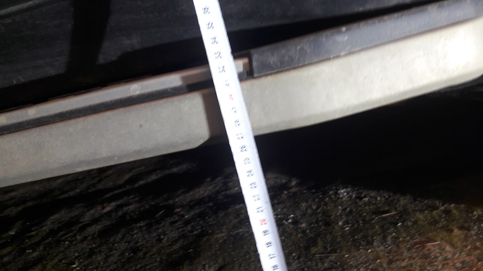

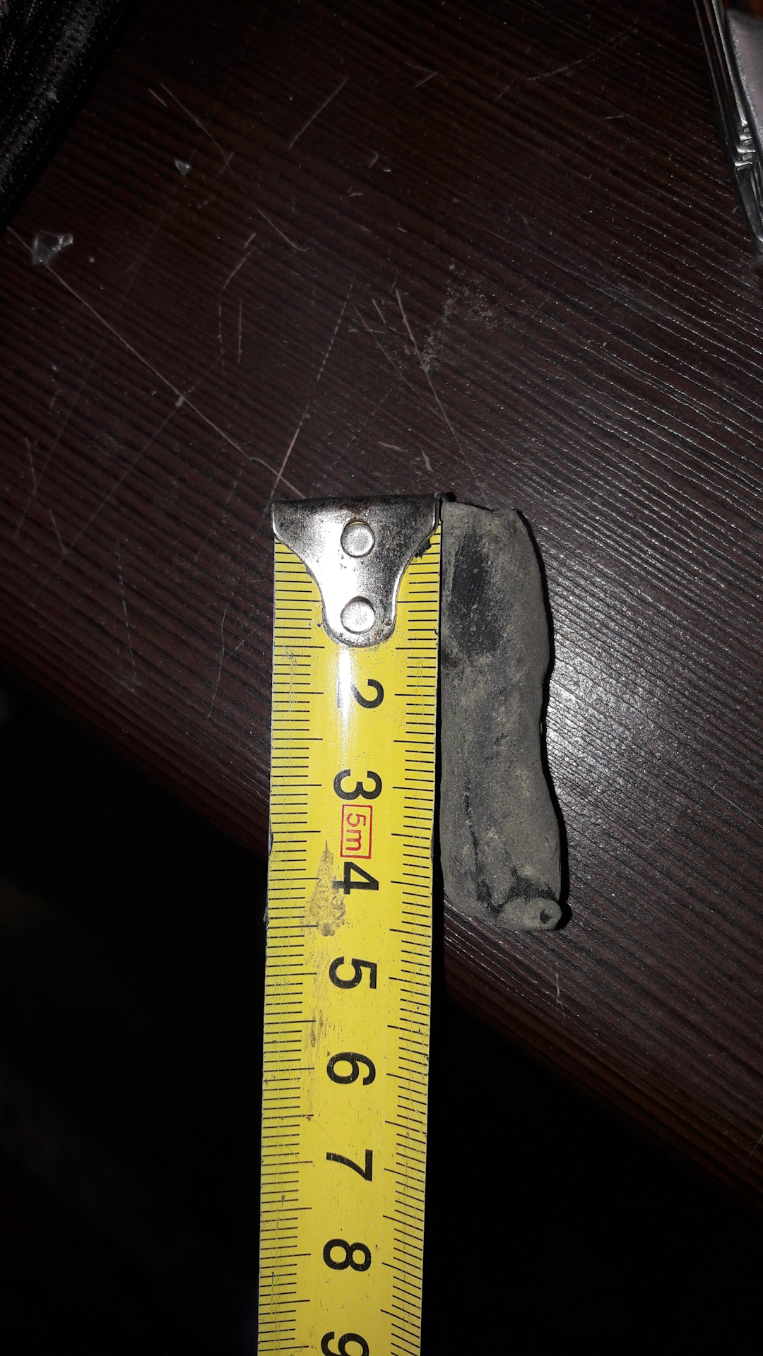

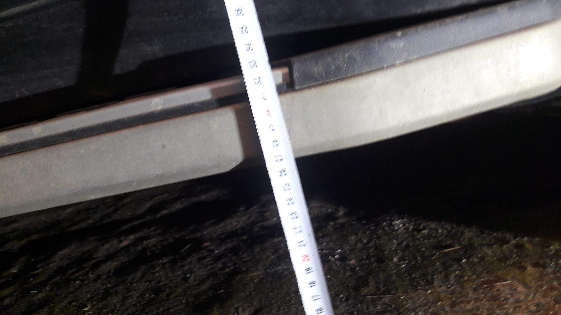

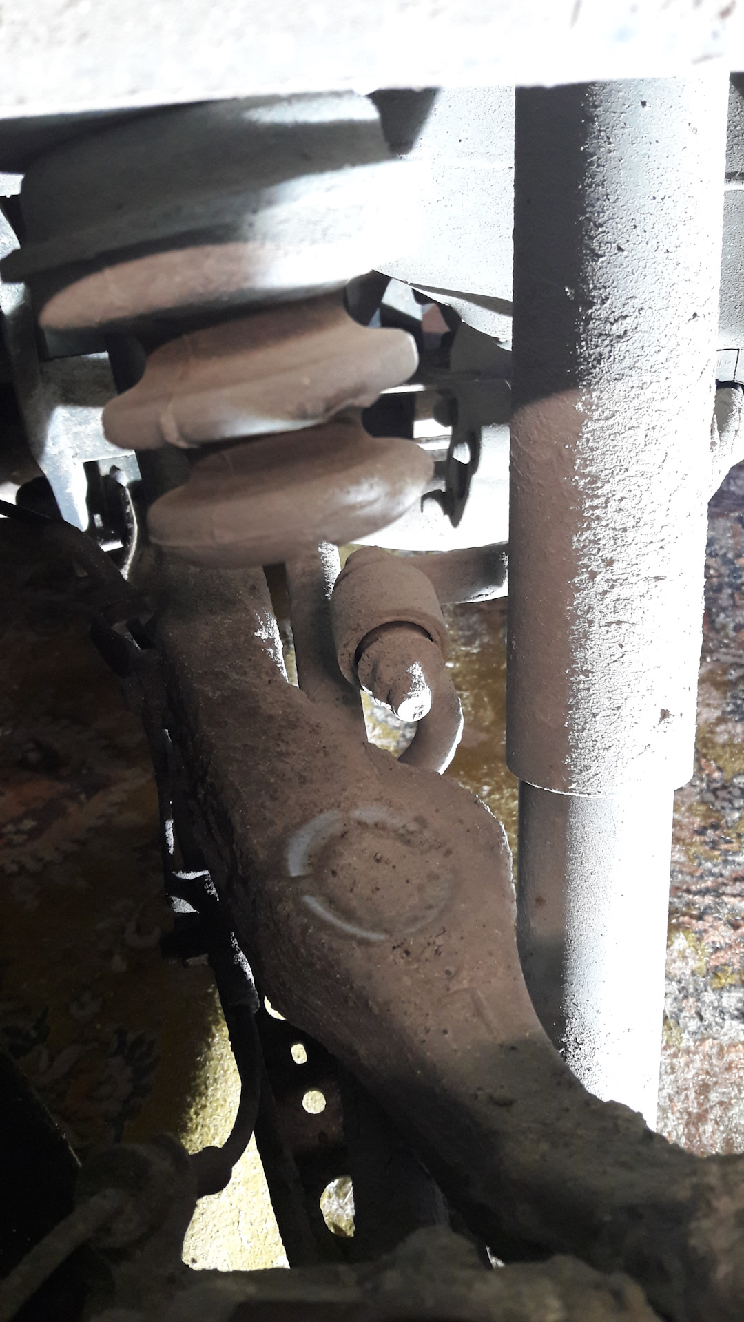

делал для самоуспокоения замер задней пружины . Первый вариант с пластелином замер сделал

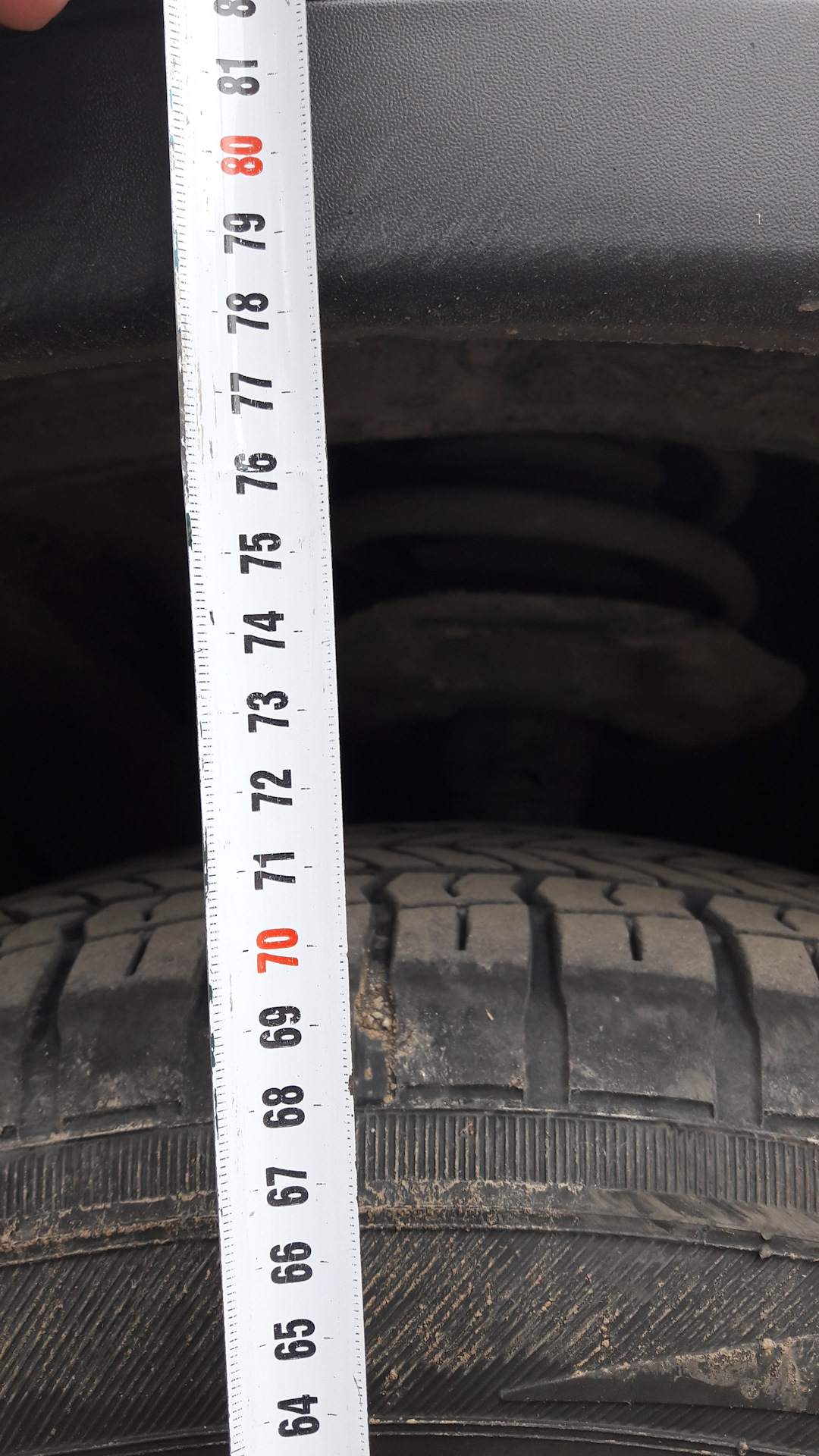

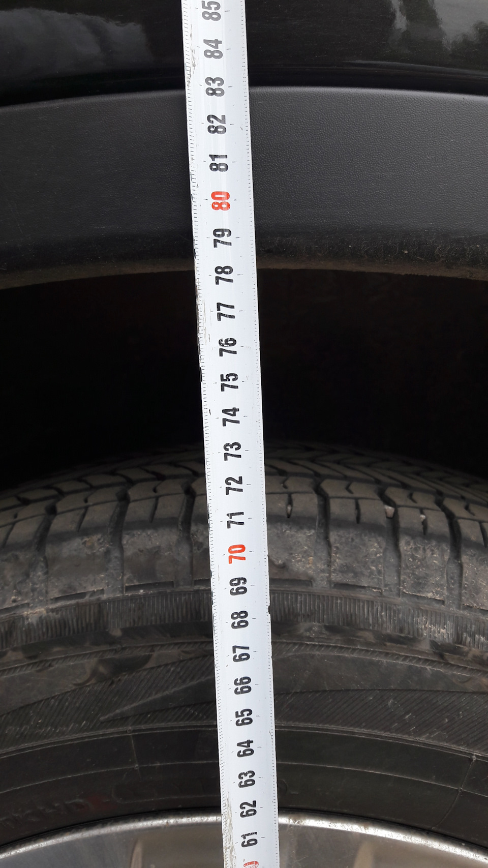

И замер метровкой
И так итог : на т32 / 2015 г.в / бензин / полный привод — перед размер "В", зад размер "А".

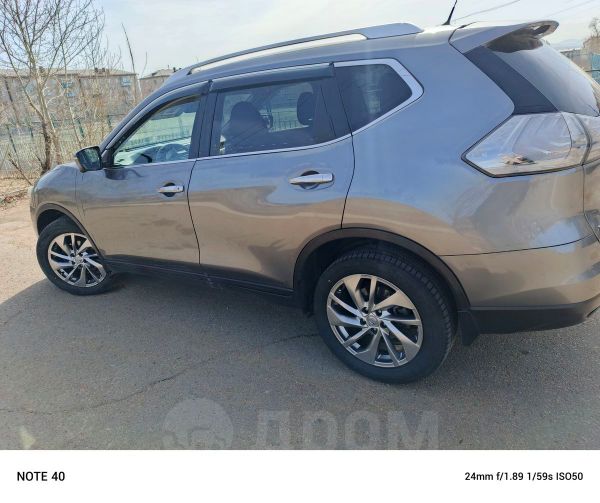

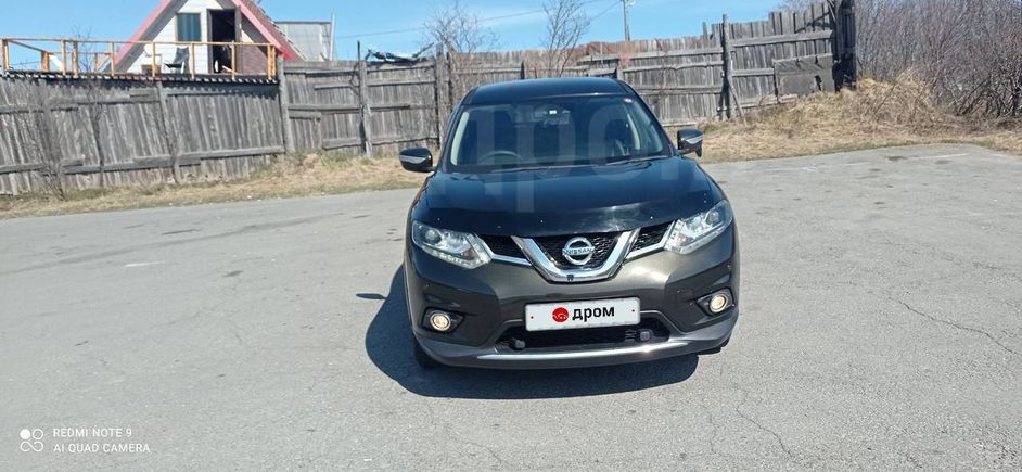

Комплект А и В . Стояли на Х-трейл т32. Вынужден сменить авто. Очень доволен им и на новый авто так-же буду ставить такие, но нужен другой размер. Без них машина вата! Только оригинал и не путайте с подделкам! Потеряли только цвет, но не форму и функционал! Могу помочь поставить.
Без торга!
Объявление висит в " барахолке".

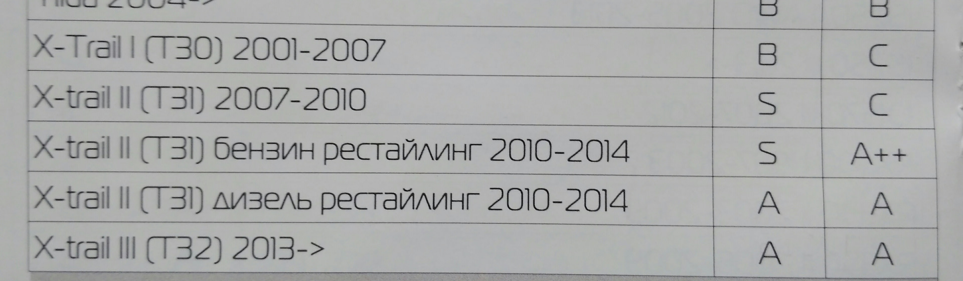

По каталогу так
А что за размер S и А++? Он больше для мягкости или увеличения клиренса? У вас на сайте не нашел размер А++!
А++ Это внутреннее обозначение ;)
Значит что надо резать его и убрать две секции
Это есть чего нет :
S 58мм
К 68мм

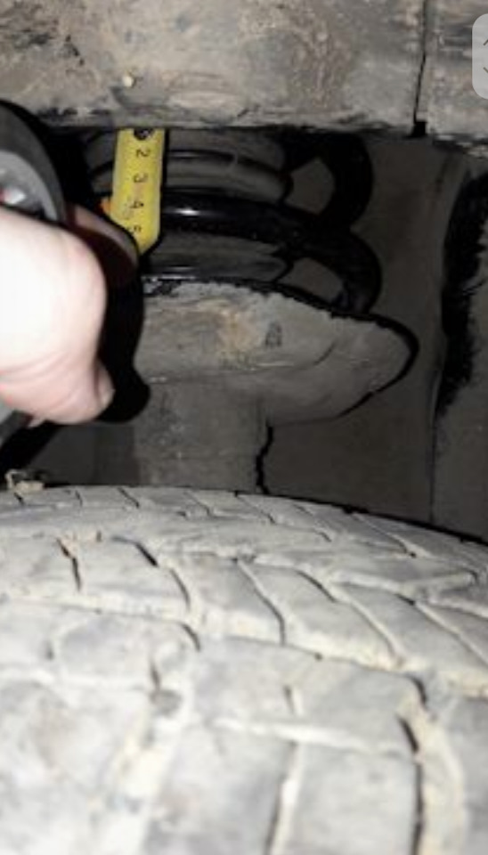

Захват не одного витка а больше, я не могу точно сказать, в инете море фото . Посмотрите и мое.
Замер делать только под чистой нагрузкой . Авто ровно стоит. . Естествено без них . Передок легко замерить без снятия колеса, а зад чтоб замерить, пришлось лезть под авто. Была бы яма смотровая . .эхх. Мерил штангенциркулем, метровкой и слепок из пластилина делал .Есть фото только метровки .
