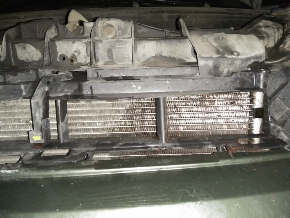

Вчера позвонила жена и сказала что когда припарковалась у дома, от машины валит пар и весь перед в розовом. Сразу понял что утечка антифриза. Вечером вернувшись с работы полез под капот. И честно пока не понимаю откуда могло его столько вытечь.
Фото спереди. Видно что на радиаторе пятно справа (со стороны водителя).
Вид сверху.
Вид сверху. От аккумулятора на радиатор.

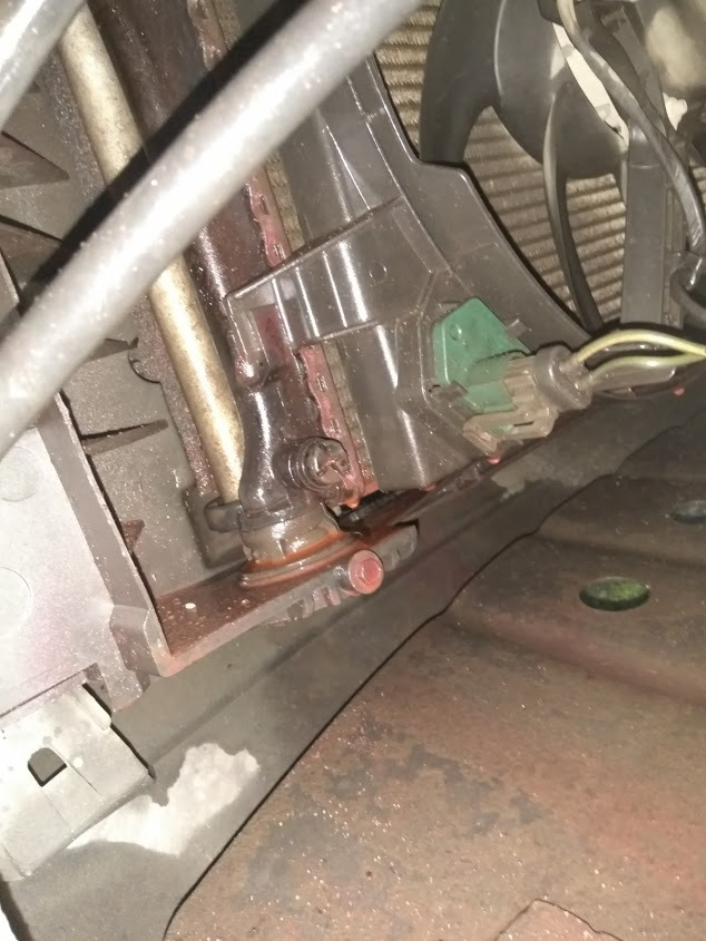

Вид снизу из под бампера от переднего колеса.
Посмотрел схему охлаждения. С правой стороны по идее есть только патрубок на верху. Около него сыро, но не понятно, протечка тут или просто забрызгало. По виду он целый и сидит на трубках прочно. Очень много антифриза внизу, но внизу я так понимаю только слив должен быть. Могло ли через него вытечь?
Сегодня вечером хочу попробовать диагностировать утечку, тупо залив воды в бачок, и заведя машину посмотреть, будет ли откуда то течь. Как думаете сойдет?
P.S. Только вернулся с юга, машина прошла более 3500 км, по жаре, и проблем с охлаждением дома. Неделю как дома. Жена с работы едет от силы 2 км, на улице ни разу не жарко… Закипеть по идее не должен был.

Пластиковая боковина радиатора (со стороны водителя) лопнула от давления.
Худое место штатно! Не лечится! Замена радиатора! Сочувствую!
Причина: скорее всего, клапан высокого давления на крышке расширительного бачка не работает!
Замените крышку! И, ОБЯЗАТЕЛЬНО проверьте сам расширительный бачок на трещины!
Пробку на бачке антифриза стоит заменить. Сам бачок осмотреть на микротрещины. Выдавить весь антифриз могло разом, так как под давлением в работе, так что не стоит удивляться что выбежало много. Воду заливать на проверку только дистилят. А побежать антифриз мог откуда угодно и по многим причинам. А тут и долгая дорога, и жара, и пробка старая наверняка — совокупность факторов. В дороге на такой случай холодная сварка в запасе быть должна.

На радиаторе боковые части пластик, и в местах стыка пластика с металлом может течь. У меня зимой начало течь там, потеплело — пока не течетет. Новый радиатор ждёт своего времени)
