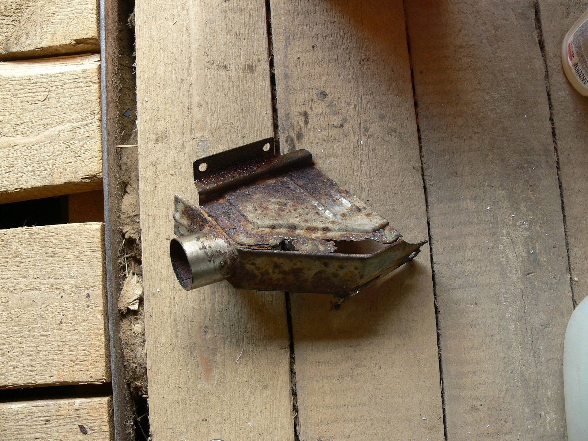

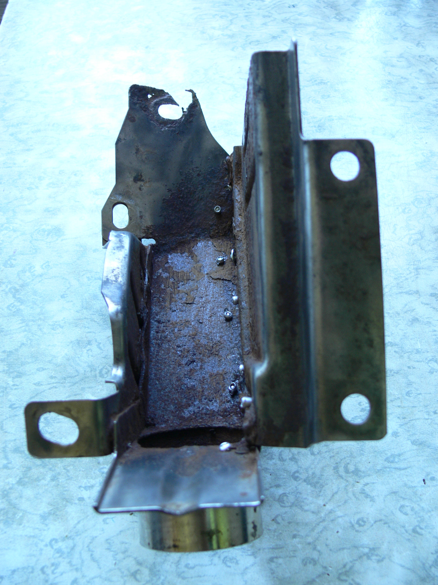

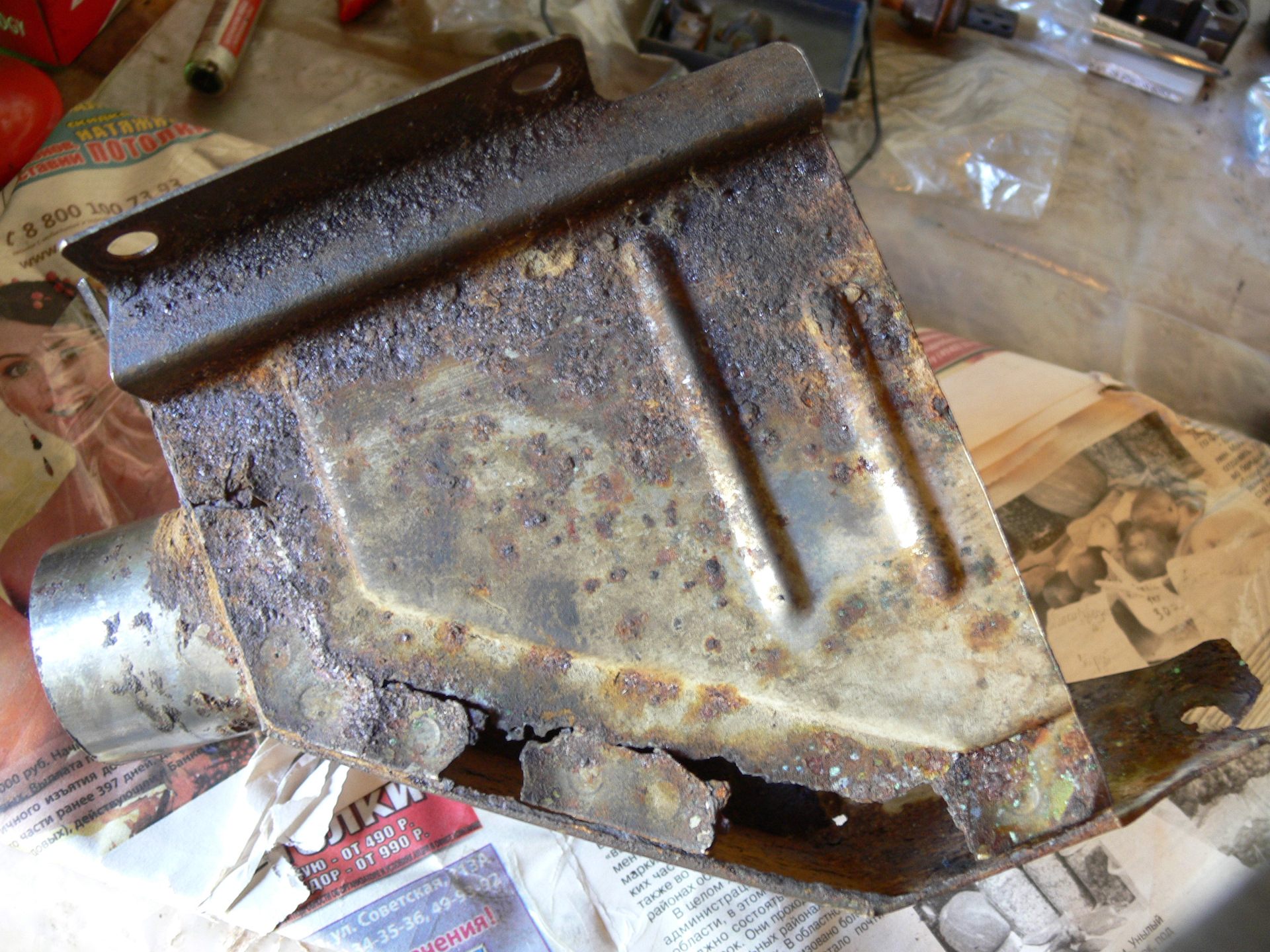

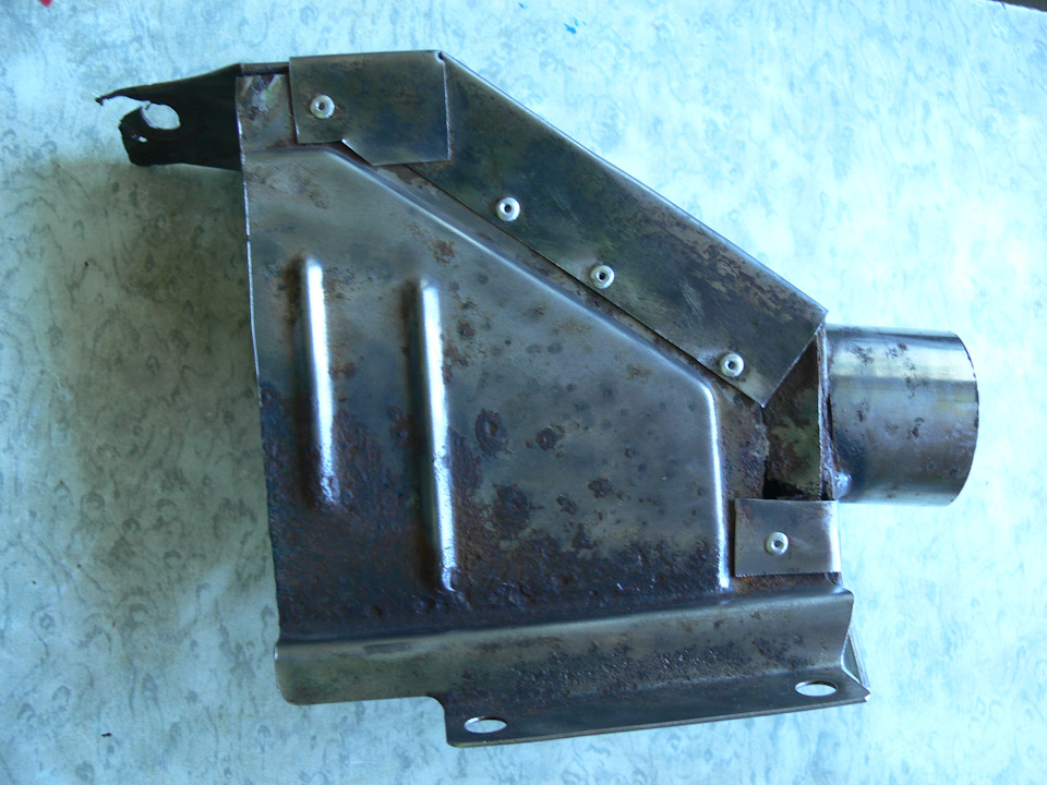

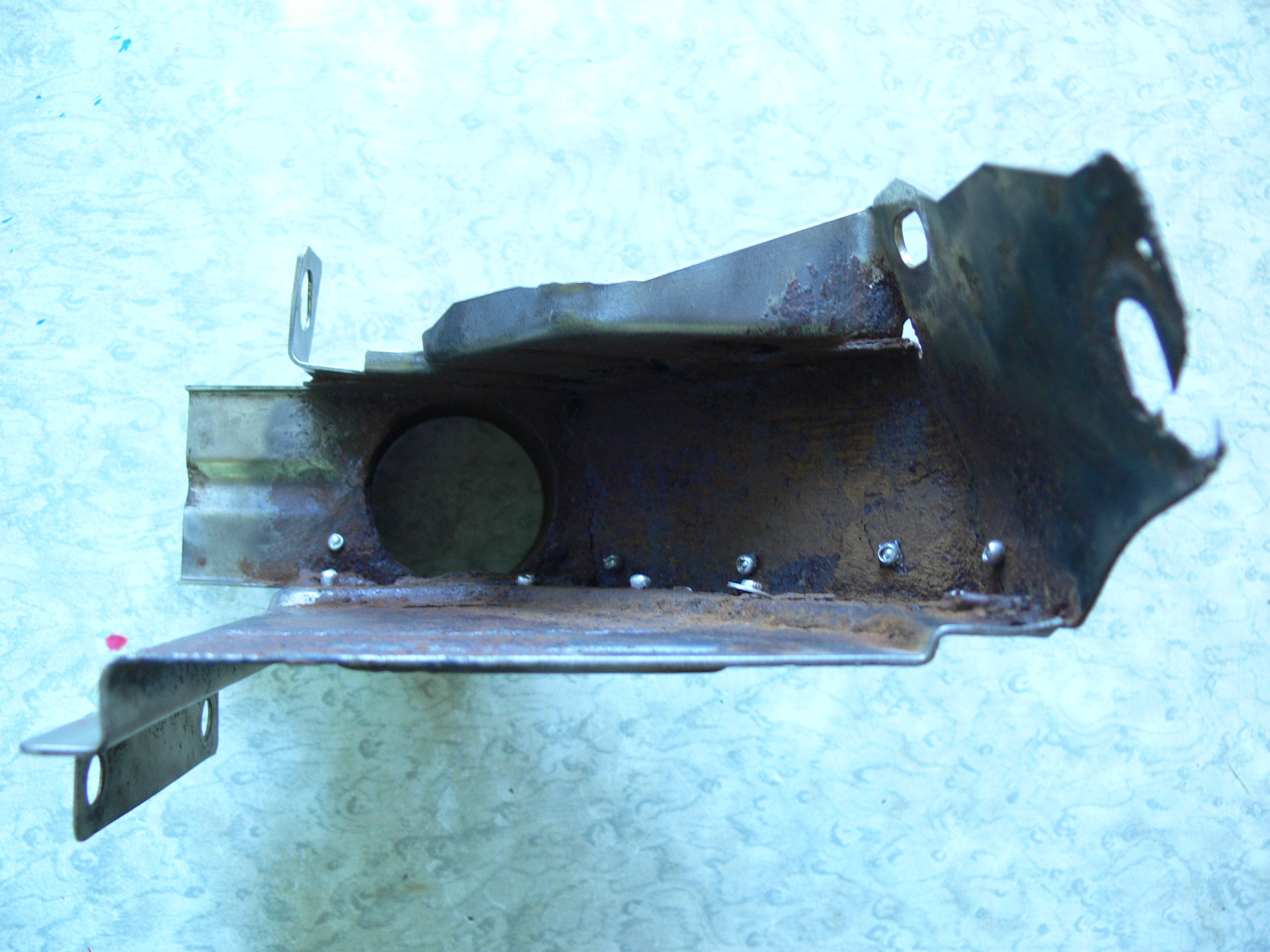

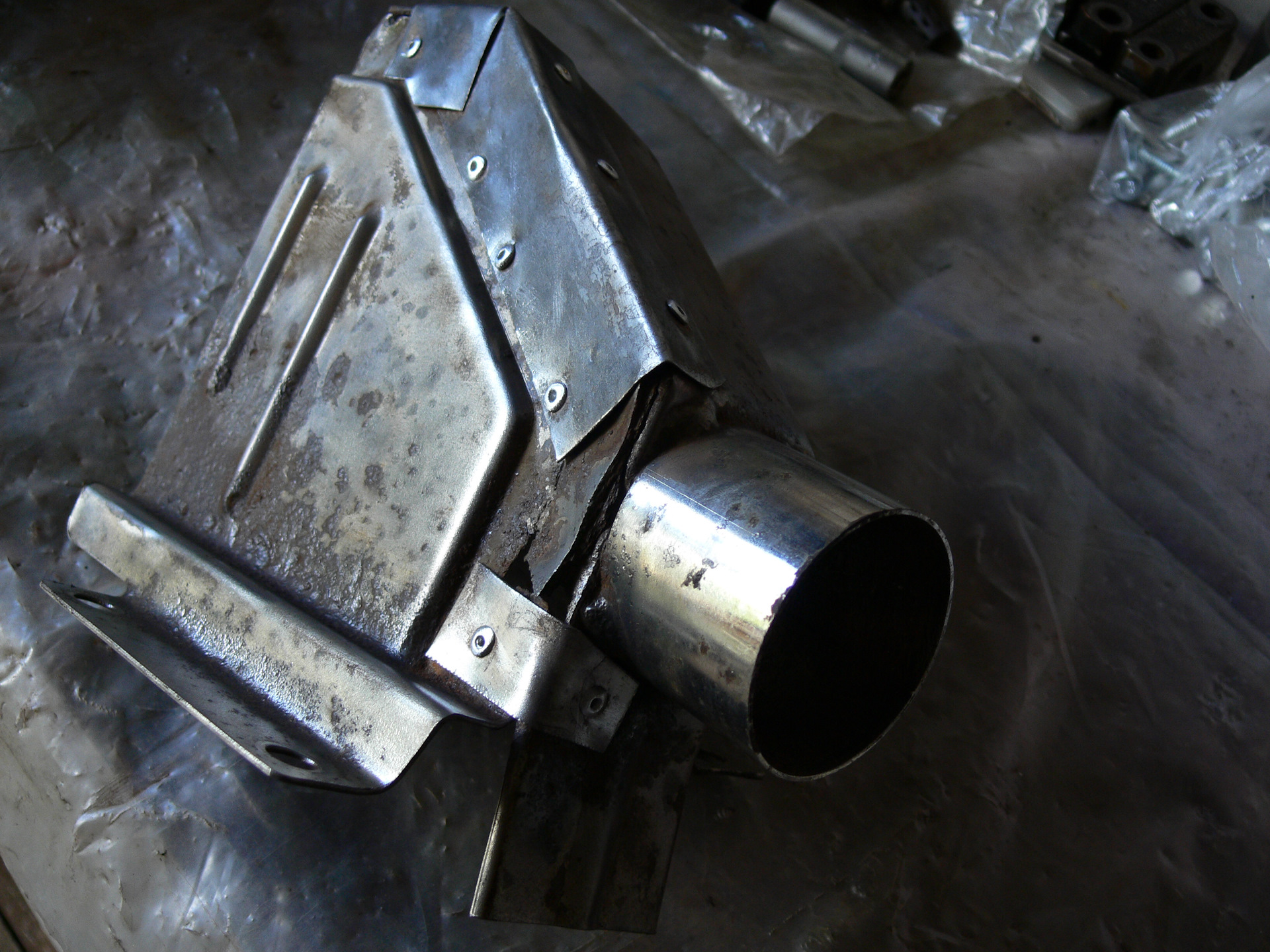

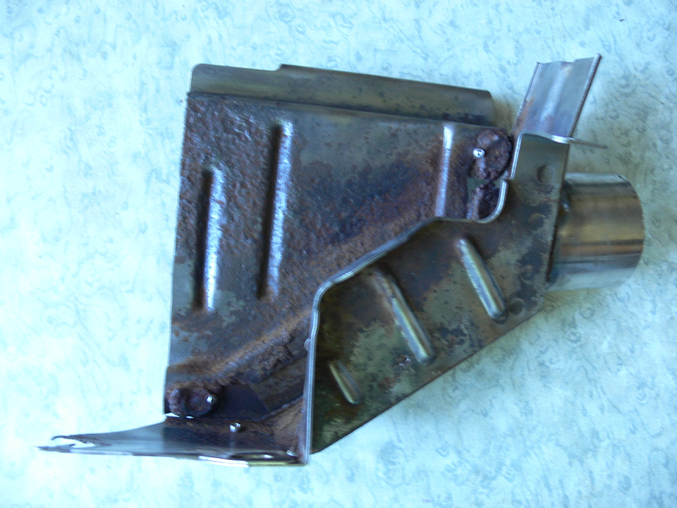

Снятый с донорского двигателя экран забора теплого воздуха требовал небольшого ремонта.
Запчасти на фото: C8800

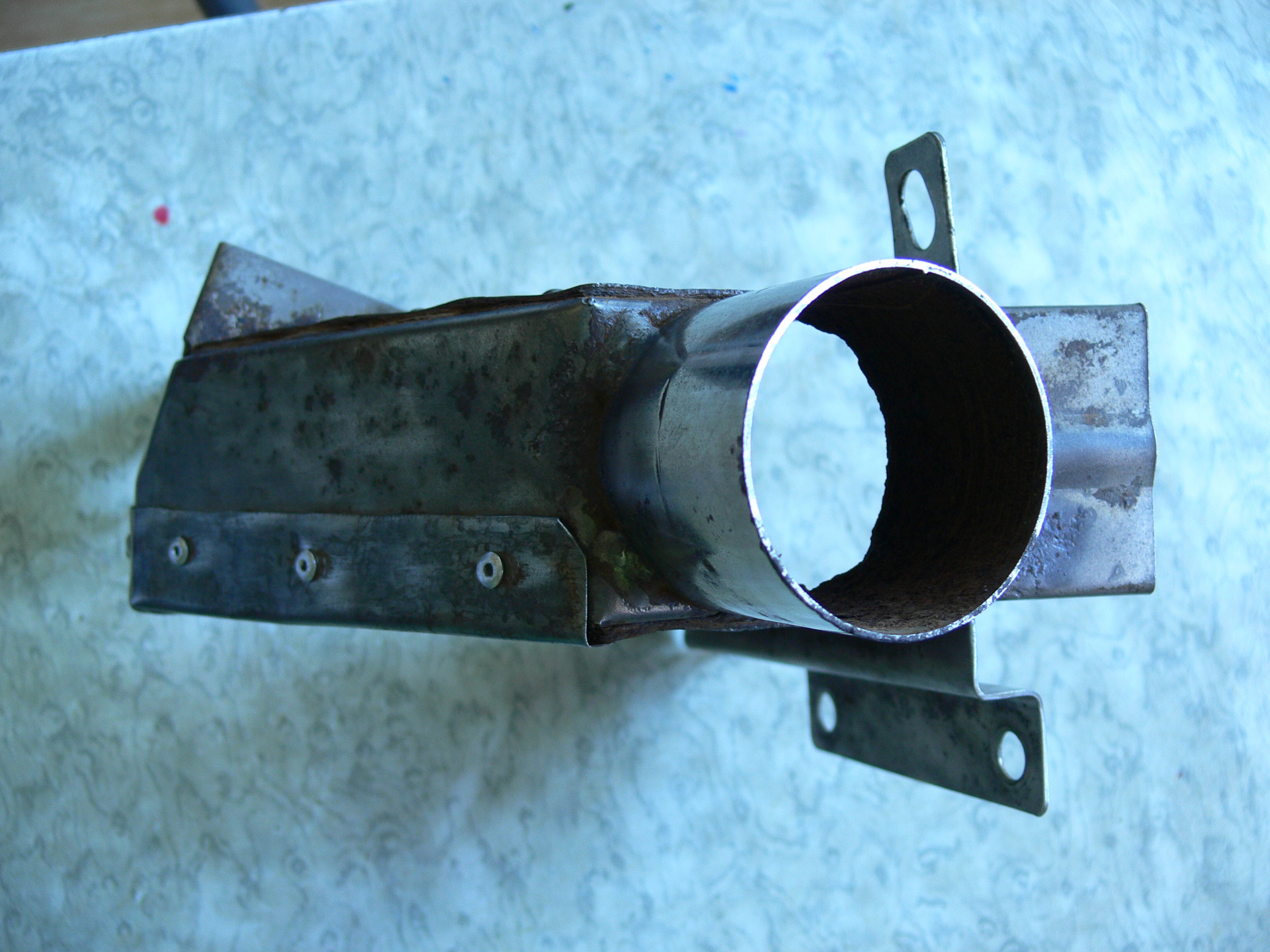

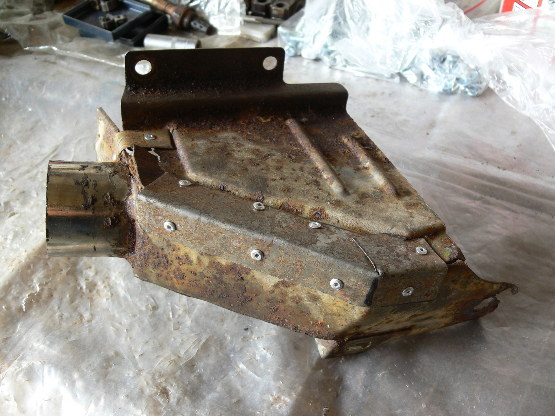

При помощи небольшого куска листового железа, ножниц по металлу и заклепочника проблема была решена.

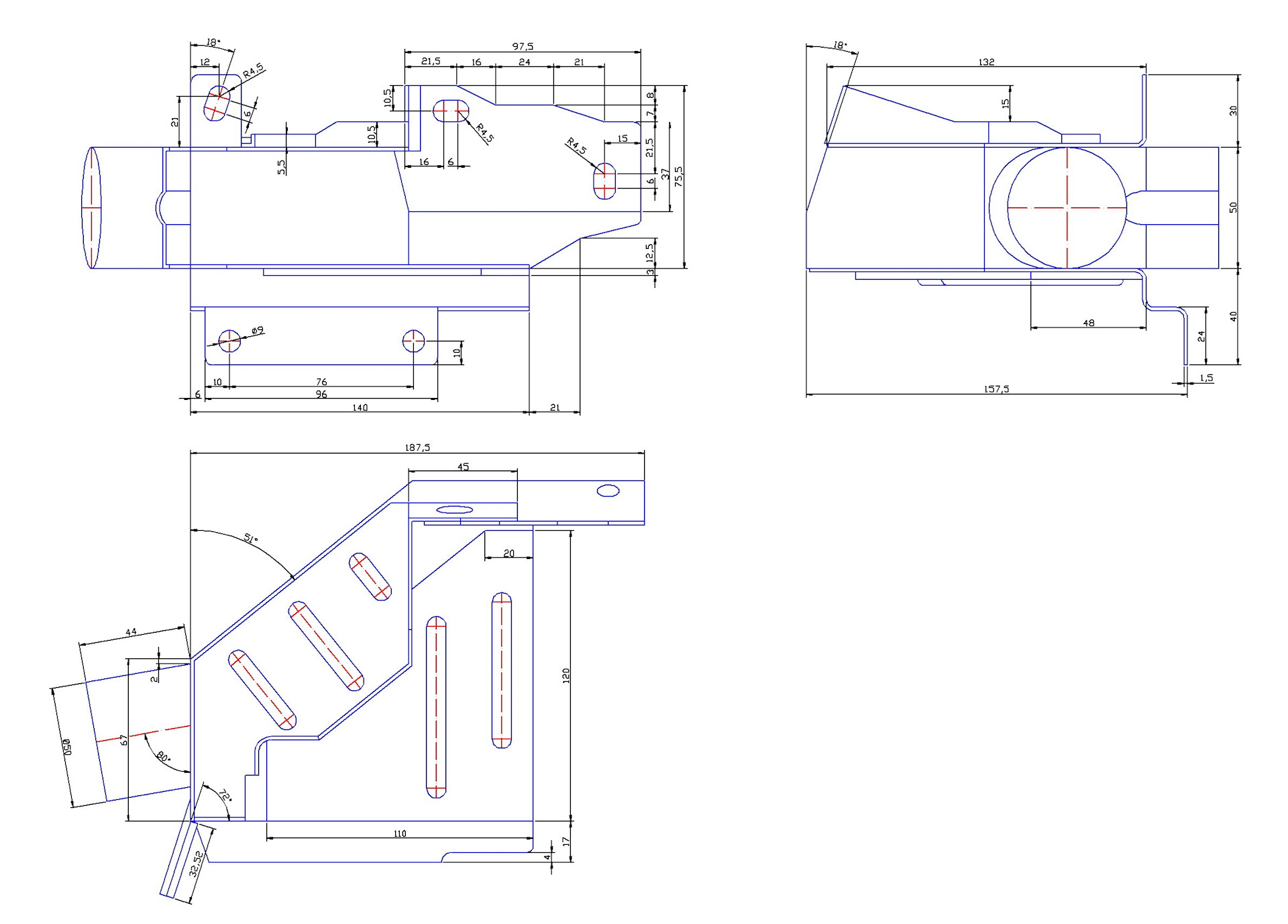

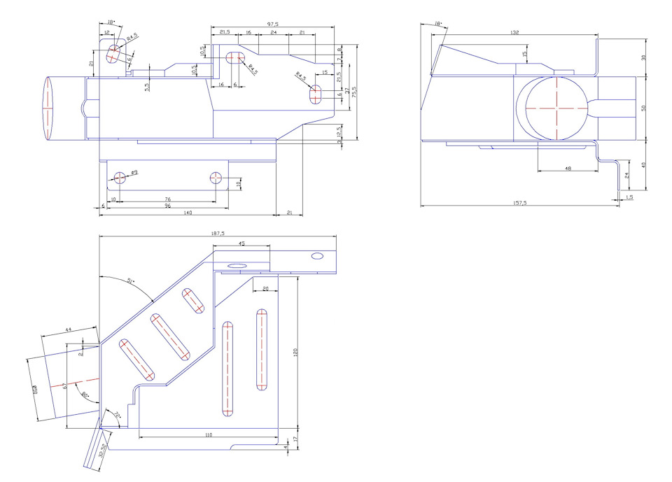

Следующие фото и эскиз экрана вкладываю по просьбе pawn

я бы переварил на твоем месте…
Эти клёпки по хорошему должны поплатиться (или расширить отверстия в жестянке, из -за разницы металлов и греметь) в той зоне двигателя…Вопрос лишь только через сколько…
Спасибо…интересно…хочется родного…
О, размеры есть! Надо себе поставить, а то от родной остались только трубка и кронштейны)
