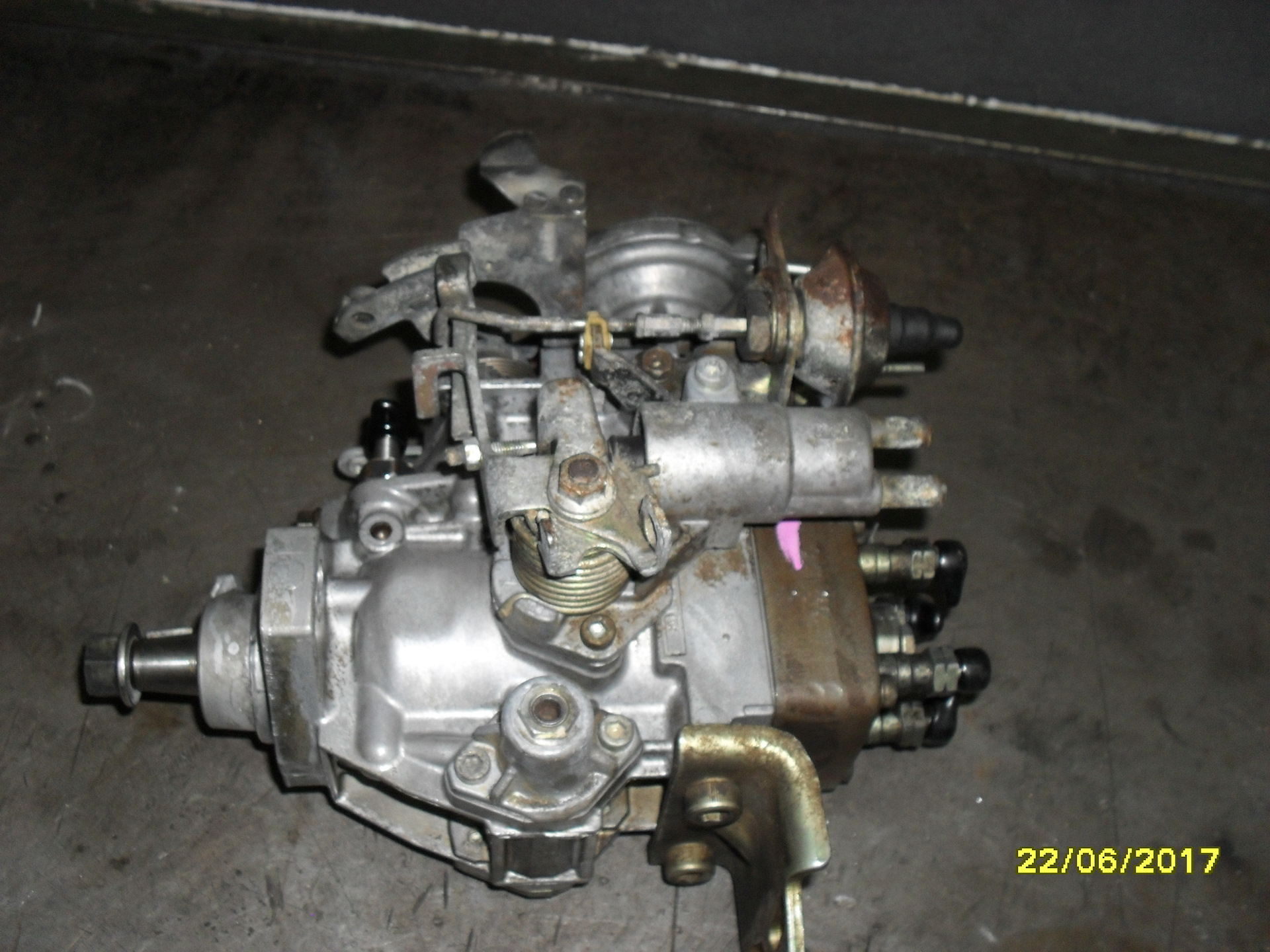

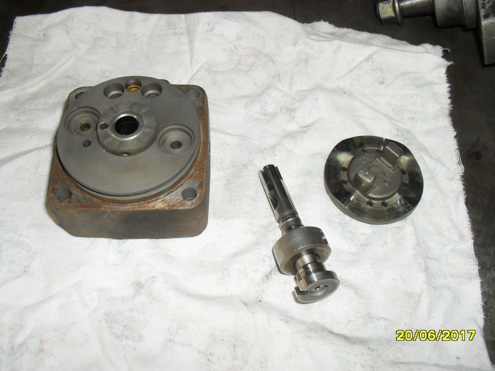

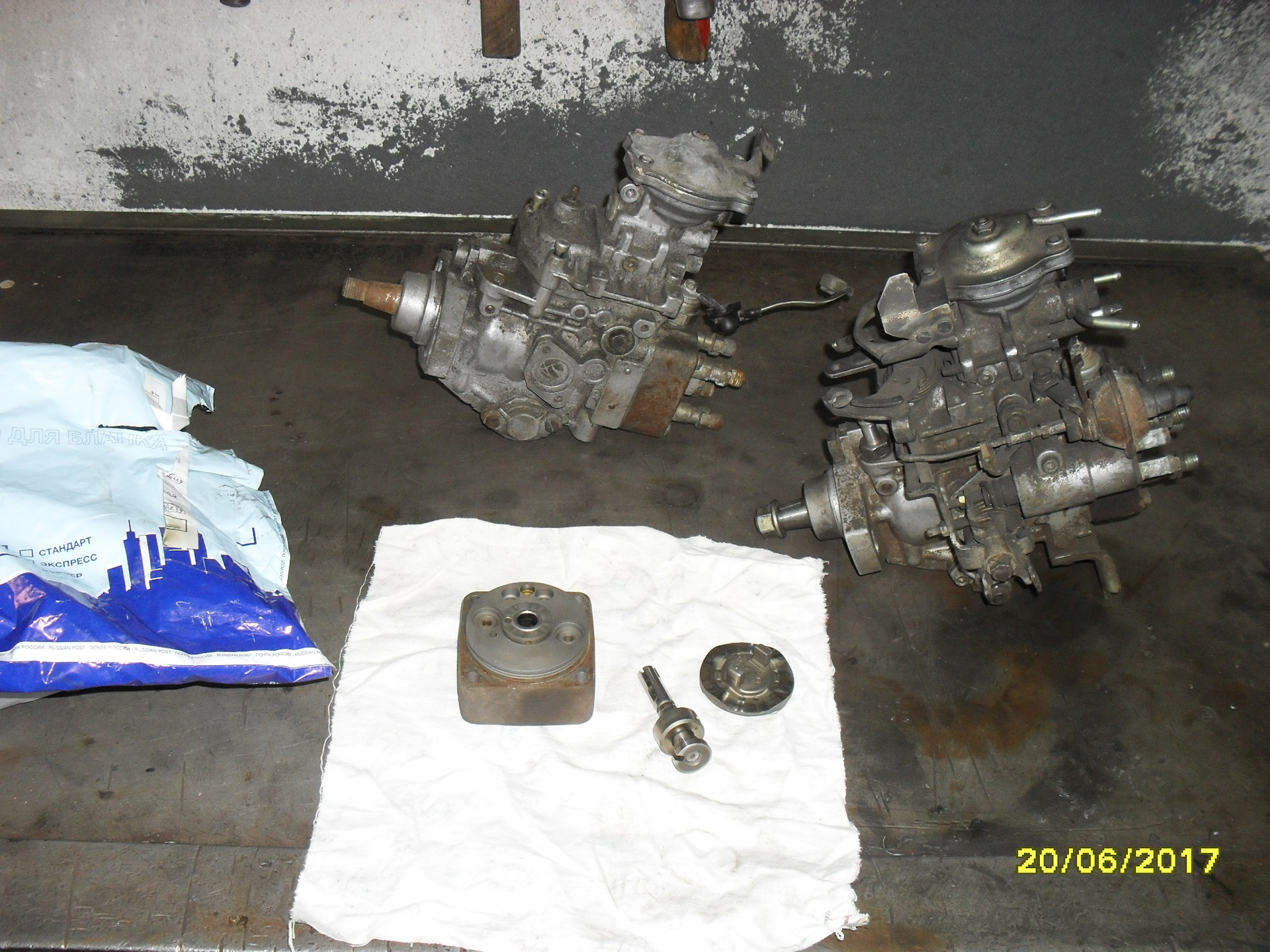

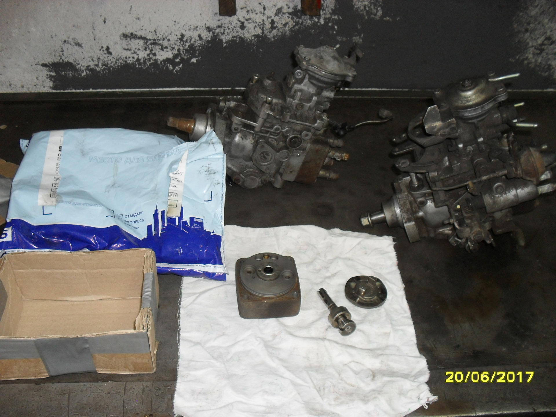

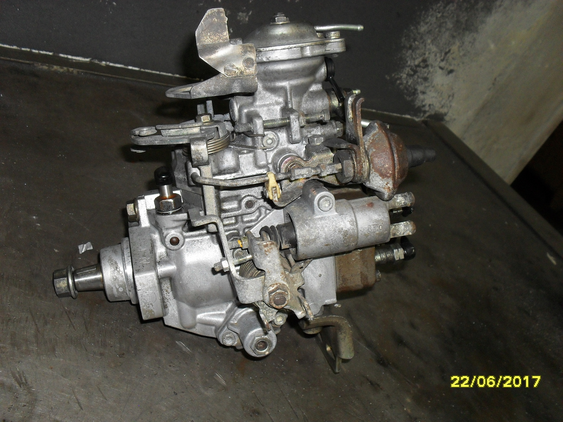

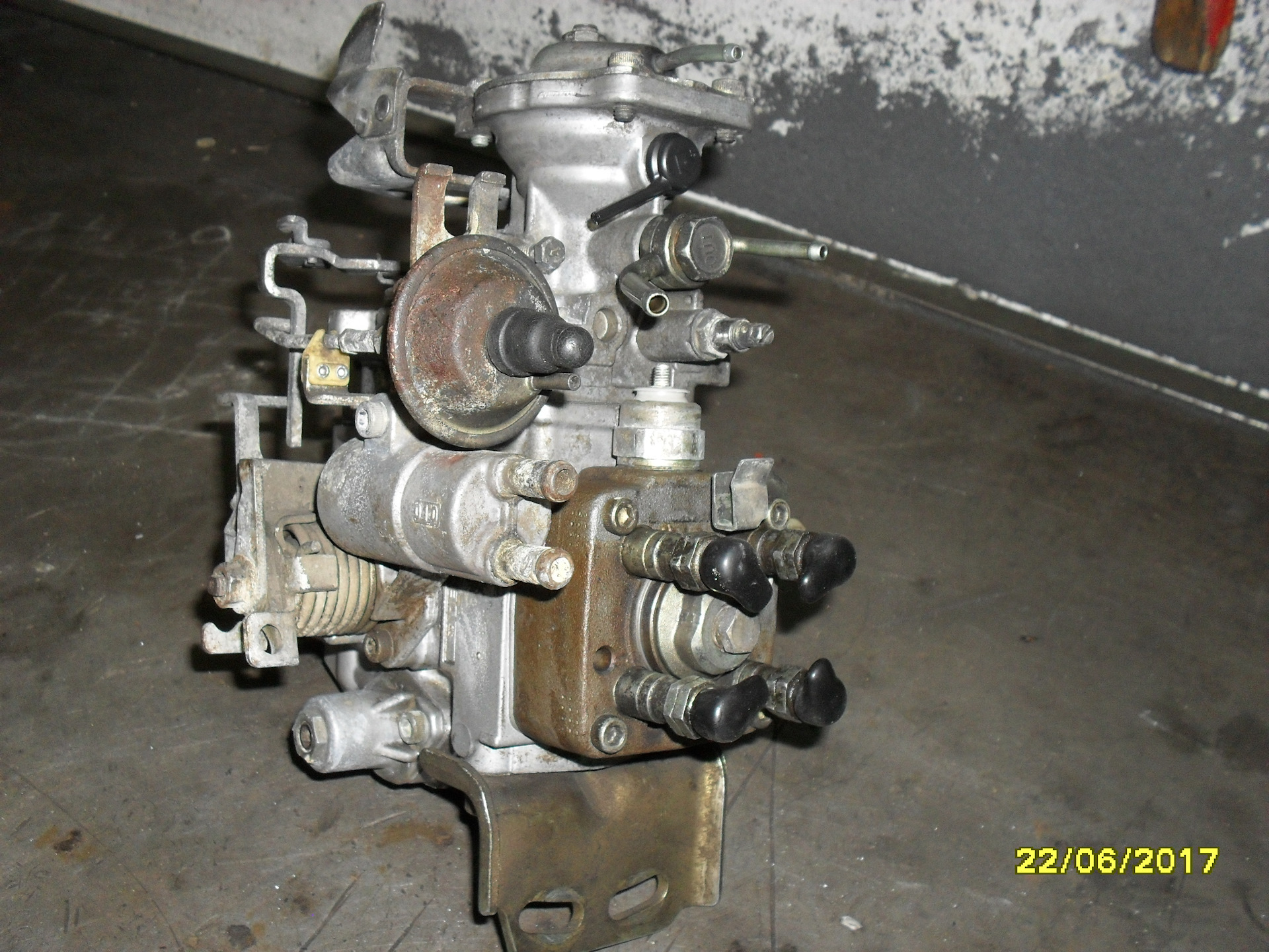

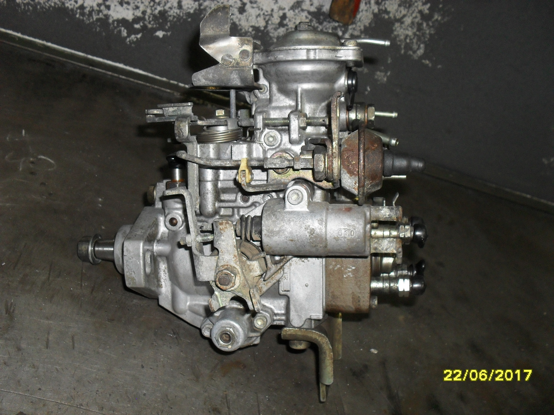

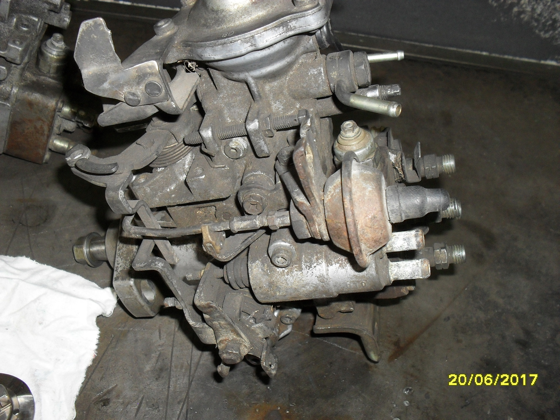

Замучил меня мой электронный ТНВД. Особенно это клапан "СПИЛВАЛЬВЕ". Купил новый, все равно толку нет. Хочет работает, не хочет не работает. В общем живет своей жизнью. И подвести может как обычно в самый не подходящий момент. Решил все-таки найти и приготовить к установке механический ТНВД от 2LT. Купил на него плунжерную пару с кулачковой (волнистой) шайбой. Большое спасибо Славику из Манжерока за плунжерную пару. Слава привет тебе! Отдал ТНВД на ремонт специалисту по ремонту топливной аппаратуры. Он его отмыл, почистил все внутри, заменил все уплотнения. Заменил плунжерную пару 10мм. на купленную 12мм. Все собрал, отрегулировал. Когда я к нему приехал, то он продемонстрировал как работает мой ТНВД с новой плунжерной парой. Вроде все нормально. Теперь нужно выбрать время и переставить его на машину.

Пп 12мм от какого мотора?
От 4М40
Кроме плунжера и волновой шайбы что ещё менялось?
Сколько стоит работа по переделке Тнвд ?
Кроме плунжера и шайбы: заменили уплотнительные прокладки, колечки, эл.клапан. Все остальное в исправном состоянии. Менять больше ничего не стали. Проверили работу ТНВД под нагрузкой. Нагрузочная форсунка свободно давит 300атм. За работу отдал 4500р.
Спасибо. Тоже буду переделывать, информацию собираю. У меня тнвд от 2 лт, но по маркировке плунжер 9 мм, вот и думаю, 12мм встанет или нет.
У меня ТНВД тоже от 2LT. Плунжер стоял 10мм. Поставил 12мм. ( плунжер, задняя крышка и волновая шайба). Все подошло без проблем.
