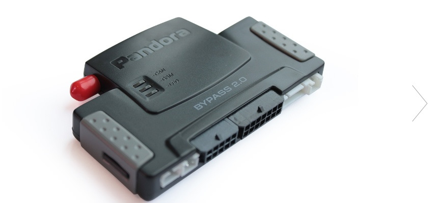

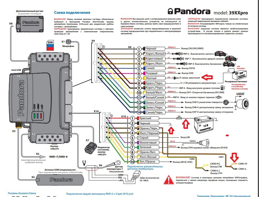

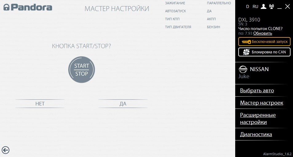

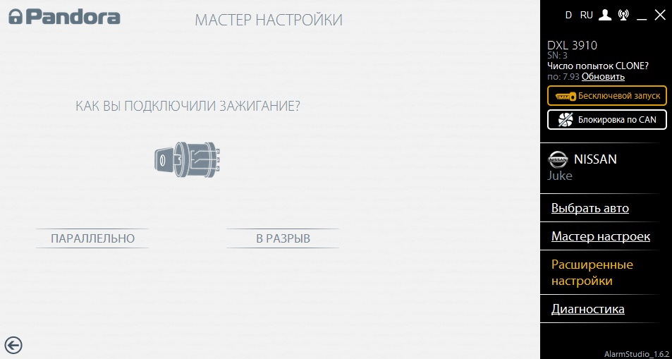

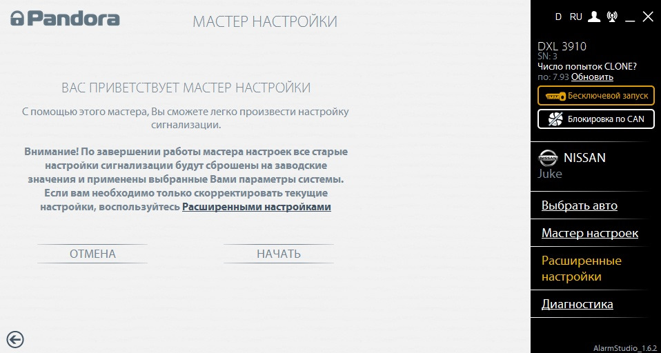

Пандора рулит, еще раз убеждаюсь, и в фунционале и в установке. Самое главное считаю это сохранение бесключевого штатного режима, т.к Пандора работает в паре со штаткой и никаких брелков в руках таскать и доставать не нужно. Подошел к машине, нажал кнопку на ручке двери и обе сигналки синхронно сработали и открыли двери владельцу. Брелки Пандора и штатный, лежат в сумке или кармане, доставать их не нужно. Есть режим, закрыл дверь, отошел от машины в 5-10м Пандора сама закроет и встанет на охрану. Подошел к машине, сама откроет двери и вообще ничего нажимать не нужно нигде)) Сама установка понятна и проста даже для любителя))) 5 проводков и ВСЕ! Для ее работы этого достаточно. Пандора по CAN шине все остальное увидит сама. Концевики всех дверей, замки всех дверей, габариты, темп двс, темп салона, клаксон штатный и т.д. В случае тревоги, подьема авто, наклона, удара, потдомкрачивания, звонит на телефон владельца, сообщает голосом о тревожной зоне машины. Блокирует двс по CAN шине. Есть возможность установить доп аккум, маленький, подключен к Пандоре, т.е если скинуть клемму с аккума машины, Пандора продолжает работать и охранять авто и приэтом сообщит по смс, что аккум машины отключен и какой заряд остался доп аккума. Есть встроенный иммобилайзер, метка служит контролем его. Можно нажать на метку и двери закроются при работающем двс при этом кнопки на ручках дверей не работают. Для подключения PANDORA DXL 3910 PRO (новый выпуск в замен PANDORA DXL 3910. У этой теперь обходчик штатного иммобилайзера вшит в ее систему) т.е никаких доп. обходчиков и фортинов, блоков в котором остаются штатные ключи нет, докупать и ставить не нужно, и тем более оставлять ключи в их коробках. Если есть ваша модель в ее списке. А список моделей машин большой. Смотрим тут old.alarmtrade.ru/prog/Pa…tysy_Komandy_20170329.pdf

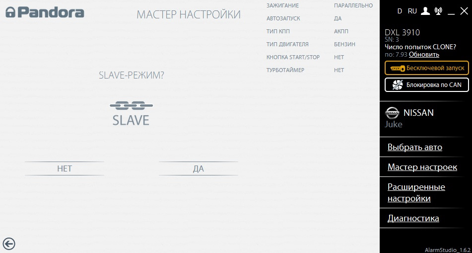

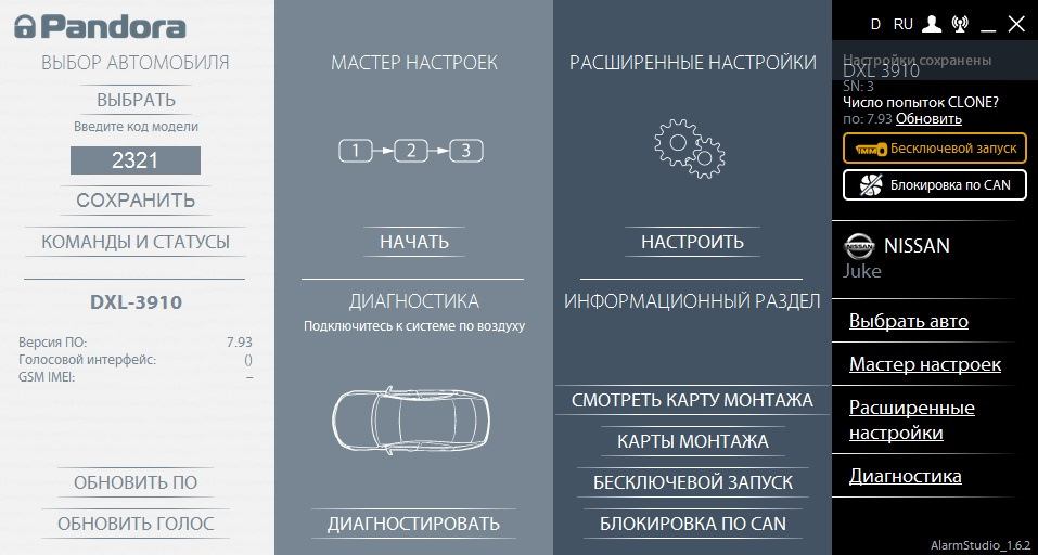

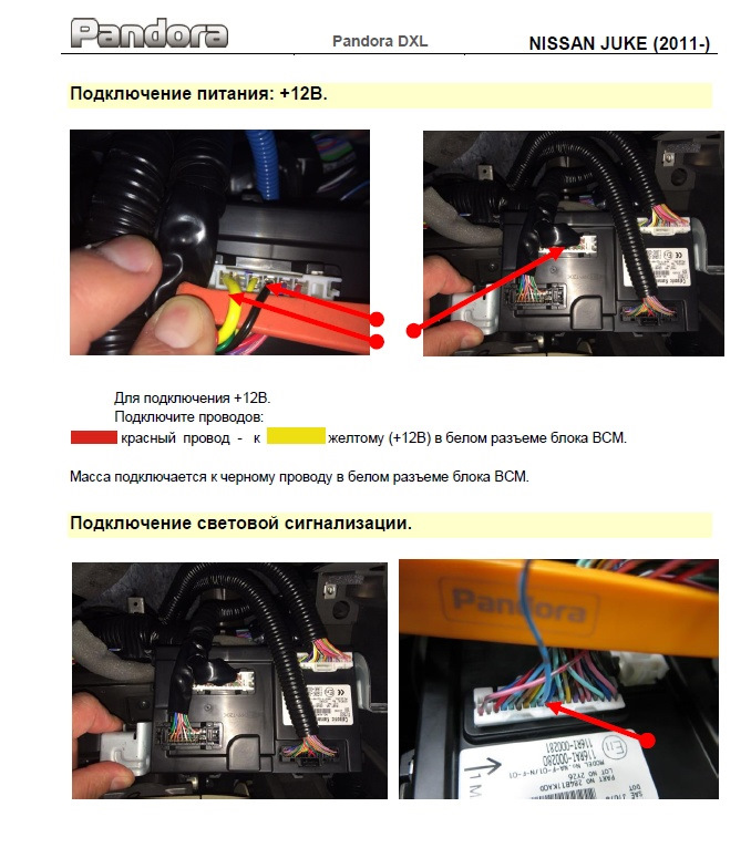

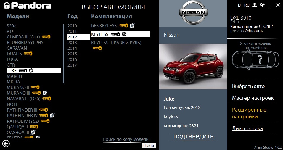

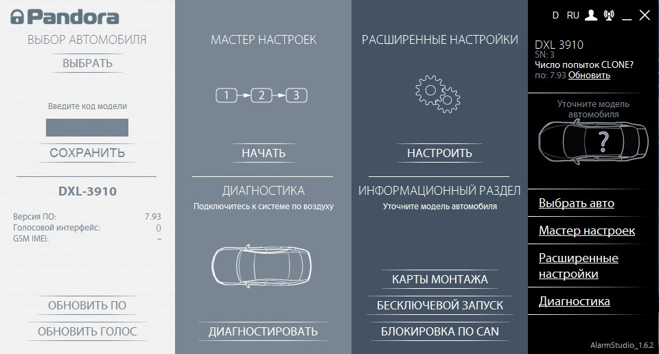

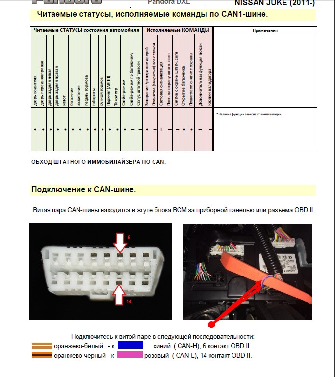

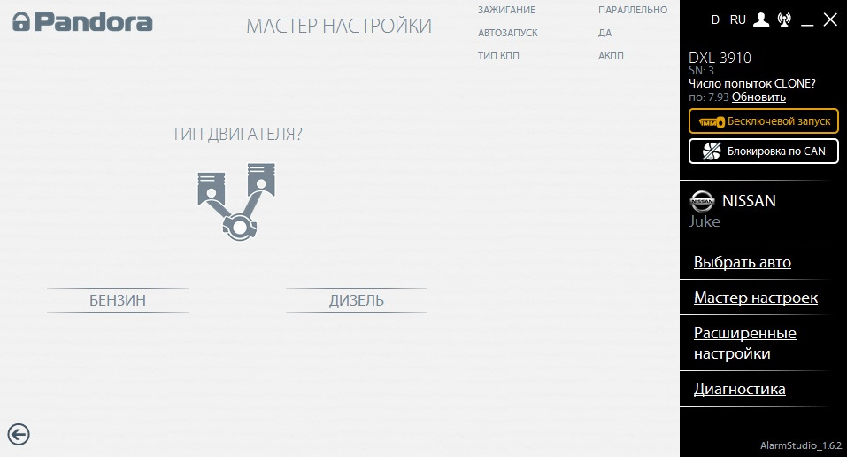

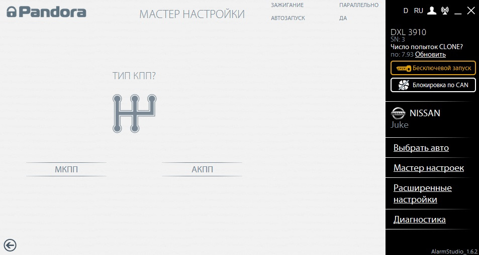

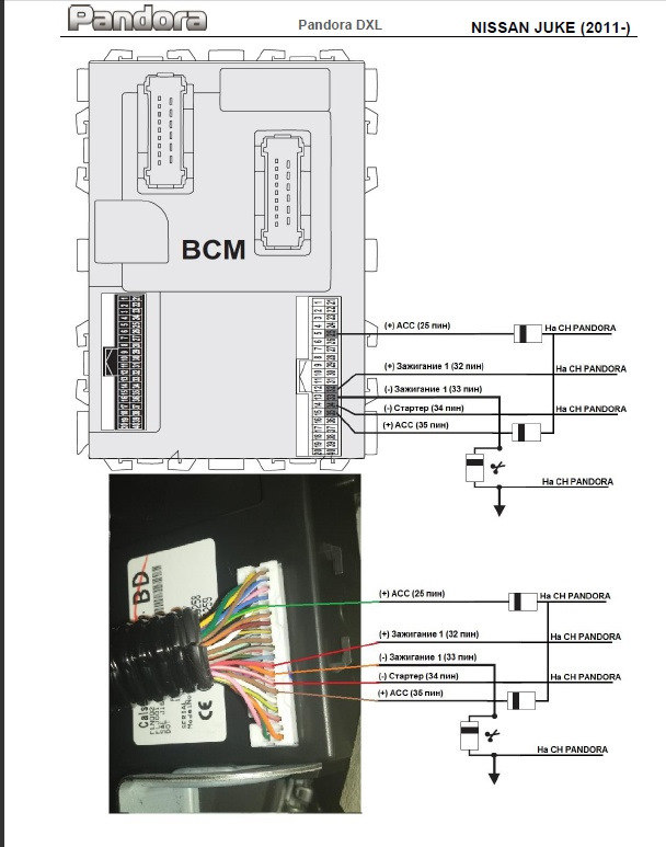

В самой сигналке в программе Pandora Alarm Studio, указав свою модель вшиты карты-схемы установки, даже в фотках, не понять их сложно))) все расписано с картинками. alarmtrade.ru/service/pro…section-avtosignalizatsii

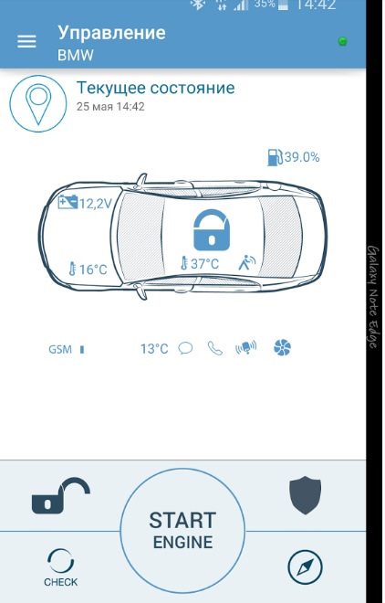

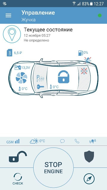

Есть на плеймаркете и программа управления с телефона, ниже фотки.

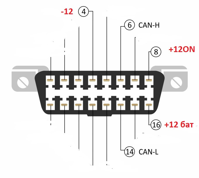

Типо без автозапуска только can h и canl и +- ?
На автозапуск дополнительно получается следующая схема?
Так и есть.
Salen21
Без автозапуска, подключение минимальное.
У меня не скачивает карту монтажа для каптура
Подскажите, а на Жуке уровень топлива отображается в программе?
Странно. Не обращал внимание. Заряд аккумулятора кажет. А вот уровень топлива нет. Надо задать будет вопрос потдержке Пандоры. Что ответят.
emyazin
Вот что показывает.
emyazin
Надо будет почитать на сайте Пандоры. Может новая прошивка вышла и будет показывать уровень. Перепрошить сигналку и все.
Спасибо за столь подробный ответ. У меня стоит последняя прошивка, но уровень бензина не показывает. Я заметил что у вас так же не показывается температура в салоне и двигателя.
Но у всех по разному. у вас Мазда. У нас Ниссан)) Подождем от них ответ и прошивку)) может и все исправят по просьбе трудящихся))
Подождем конечно :) но я писал про жука супруги, тоже турбо.
