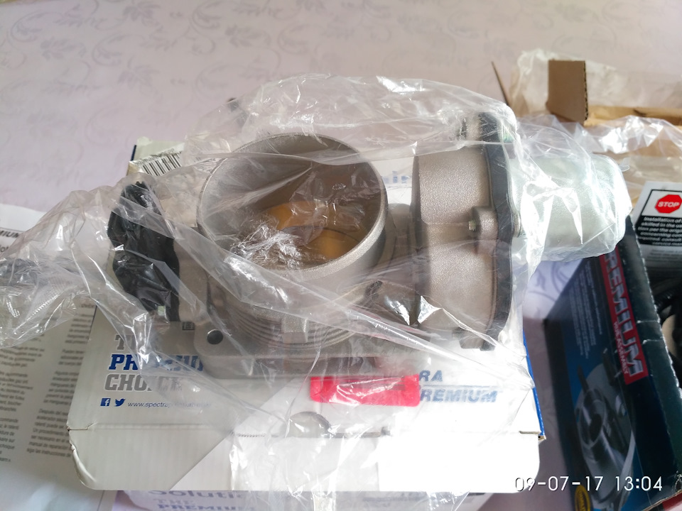

Исходя из целостности проводов и ругань мозгов в сторону дроссельного узла… Решено не использовать примочки и компрессы а полная замена узла и лямбды.
И теперь в ожидании запчастей…
Опять ждать, благо не долго.

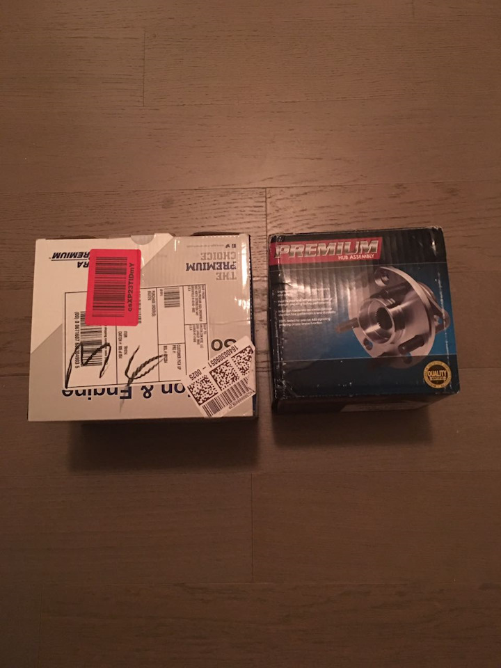

Приехали детальки.)))
Лекарство в пути!

Проводку и разъёмы проверили и прозвонили, всё Гут. А вот сенсор педали газа стоит 30 баксов, а если дело не в нём дроссель без датчика в продаже или редкость или цена неудобная. Так что лучше в сборе, сразу и дешевле.
Сенсор не прозванивали, смысла нет, так как на моторе заслонки, уже щётки сдыхают. Чтоб не колхозить, меняю целиком. Потом обслужу свою заслонку и… С молотка, благо на дроссель клиент уже есть )))
