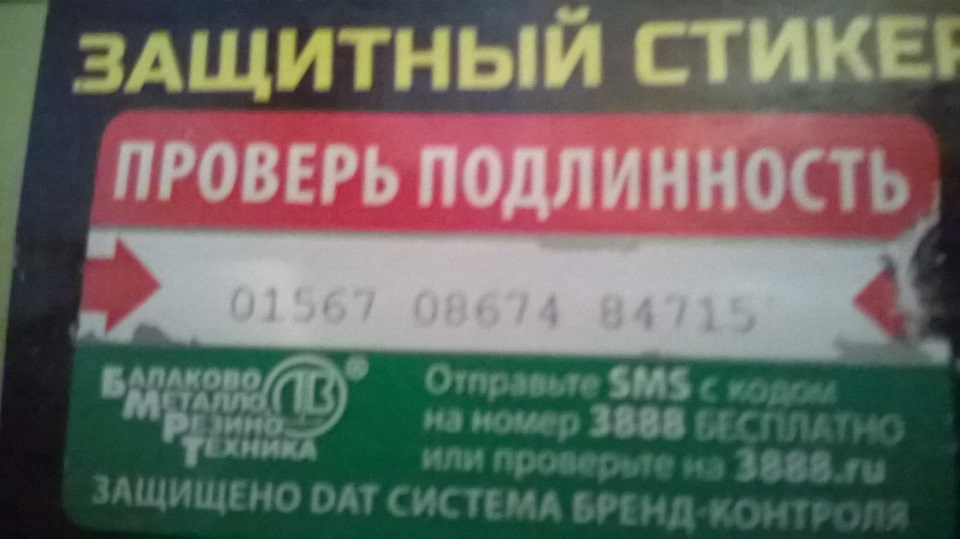

Не думал что после замены копеешных пыльников будет продолжение ремонта-а оно настало! Сразу после ремонта заметил легкие щелчки в левой опоре при повороте руля на месте((( Через два дня съездил на СТО где пыльники менял-прокатились-заехали на яму-покрутили руль от упора до упора-покачали машину-проверили посадку пружин-вердикт! накрылся левый подшипник и начал правый! Вопрос! Почему до снятия стоек этого не замечал?! При замене пыльников крутили VBF в руках и не было подозрения?!ответ-так бывает-под нагрузкой проявляется! И ещё! Левая опора СЭВИ-Эксперт проходила 15000км примерно и на четверть началось отслоение резины от втулки под шток! Возможно купил на рынке палёные опороники и подшипники?! А слоёная опора повлияла и на подшипник?! Ездить становится невозможно! Ощущения что руль потяжелел и управление ухудшилось-закусывает?! Щелчки подшипника то ли уже пружины стали невыносимы!((( Визит в Южный порт-мониторинг-HOFER c подшипником(ребристым каким то) отдавали за 1500 руб-анотации продавцов разные-но примерно-Хороший Китай! За СЭВИ-Эксперт 1500 просили с VBF…))) ((( …За БМРТ от 2200 до 2500 руб ! КЭМПа магазина не стало в Южке! И после мытарств наткнулся на палату№6 ! официальный дилер БМРТ! Взял за 1500 руб да женщина продавец положила подшипники другие .говорит от 2190! Тоже VBF! На них написано RUSSIA T 2 2190-2902840…всё это разглядел (как и код на опоре!)))) тока после того как сфоткал на телефон и увеличил…лупу не нашёл-а глаза уж не те! Да и код надо БМРТ писать крупнее! Подлинность купленных опор подтвердилась! Посмотрим сколько они прослужат! Езда у Мя акуратная! Подвеска сток! Понравились подшипники тем-что на опоре вообще не люфтят в отличие от прежних VBF.

С приобретением 😉, не поставил опоры ещё ? Интересно как сели
Я тоже поменял заводские на БМРТ. Устанавливаются — без сучка и задоринки. Субъективно — резина немного жёстче, чем на заводских.
У меня они стоят, просто с автором в личке писался интересно как у него встали они . У меня был "люфт" можно сказать и постукивали, не хватило резьбы штока чтоб затянуть нормально, подкладывал ещё шайбу под гайку
