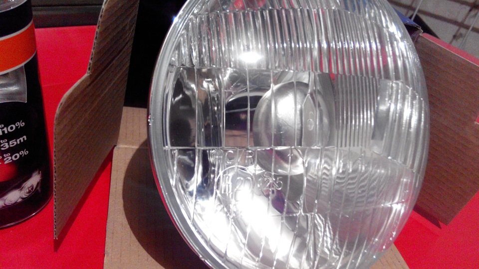

Еще давно читая форумы многие хвалили польскую оптику фирмы WESEM. Было решено, что следующим делом как появятся финансы приобрету такую оптику себе. Рассказав двум друзьям владеющими один тройкой, а второй шестеркой очень их заинтересовал и они решили поставить такую оптику себе. Отзывы были положительными)))
И вот после того как я заменил гену, то решил наконец то приобрести сие польское чудо)) Приобрел себе две ближних оптики и лампочки OSRAM H4 60/55W Night Breaker Unlimited.
Приехал заменил все это и отрегулировал свет фар насколько мне это удалось. Скажу свет стал яркий, хороший, на мокрой дороге все видно хорошо. Появилась четкая свето-теневая граница. И оптикой и лампами я остался очень доволен. Пробовал ездить только с подключенными крайними фарами и этого хватало)) Была идея купить еще пару ближней оптики WESEM и хорошие лампы и установить их вместо дальней оптики только сделать с возможностью включать и выключать все по раздельности, но пока передумал (точнее думаю надо оно мне или нет)))
Проблема была в горшках. Горшки поржавели, регулировочные винты позакисали, сколько вдшкой не поливал, но эффекта практически не дало. Решил чуть позже заменить горшки на новые.
У меня вопрос может есть какой то ремкоплект с регулировочными винтами чтоб не покупать новые горшки?
