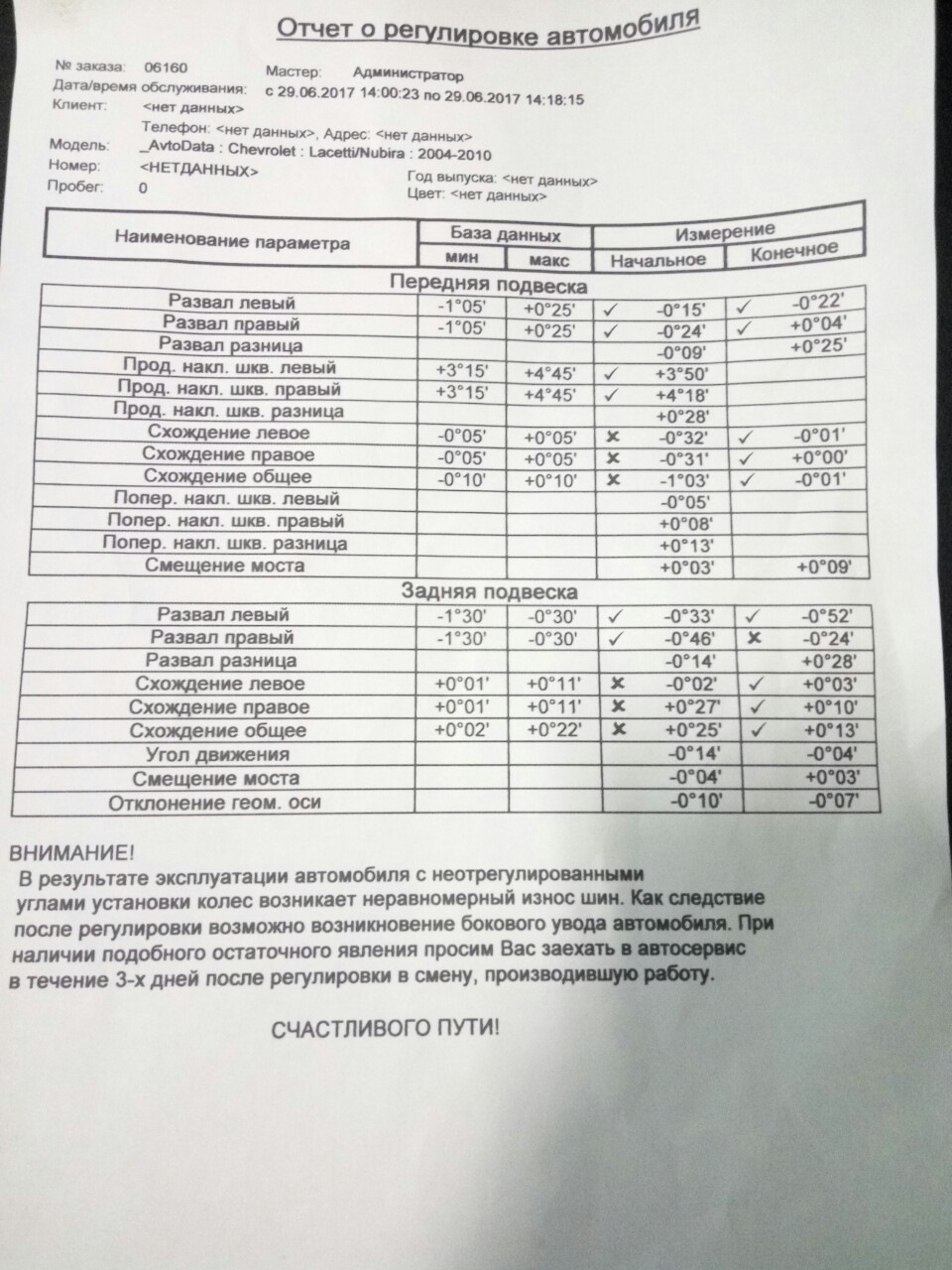

Всем привет! Неделю, может чуток по-больше менял рулевые наконечники, а вот до сход-развала добрался только вчера.После сход-развала, машина конечно стала более приземистая (цепкая), ну и руль конечно смотри ровно. Только из листа-диагностики, один крестик остался …криминально или нет — не знаю. Как то так…

Вот интересно, как они развал передний регулировали? И ведь регулировали, судя по цифрам.
Меня не допустили даже, .я со стороны глазел через стекло…под Европу косят чтоли.
Нету у нас штатных регулировочных приспособлений для развала. Схождение регулируется рулевыми тягами.
Для развала умельцы или крепления в стойках рассверливают или болты эксцентрики ставят, а штатно никак.
Европа — не Европа, обязаны пустить по вашему требованию, безопасность под вашу ответственность
