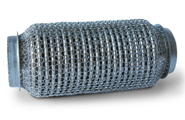

Ответ: Гофры, как оказалось, бывают разные. Существует несколько типов гофр: Non-lined (без оплётки, на очень старых машинах), Braid (с оплеткой), Inner braid (с двойной оплёткой — снаружи и внутри), Interlock (с металлическим рукавом вместо оплётки внутри) и Interlock с "гибким плетением". Довольно подробно описано вот тут: Гофра глушителя — Как выбрать? — Как заменить? у автора GLUCHAKOFF.
В сухом остатке получается, что наилучшим вариантом будет гофра типа interlock с "вязанным плетением" (HYDRA) с размерами 60мм на 230мм и желательно не китайского производства.

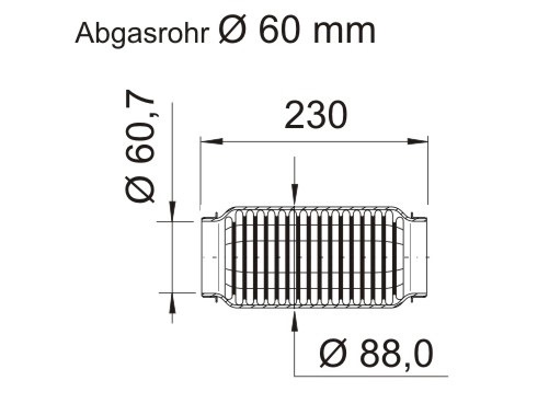

В каталоге немецкой фирмы ERNST (основанной в 1919 году и поставляющей в т.ч. на конвейер Ford) оказалась именно такая гофра. Ещё подобные же гофры производит немецкая HJS, но у них максимальная длина 220мм для безтрубного варианта и гибкая оплётка в одну нитку, а у ERNST в три.
Номер 464338, тип "soft", Rohr-Ø 60,0 mm, Flexibel, Innendurchmesser 60,7 mm, Außendurchmesser 88,0 mm, Länge 230 mm, Edelstahl.

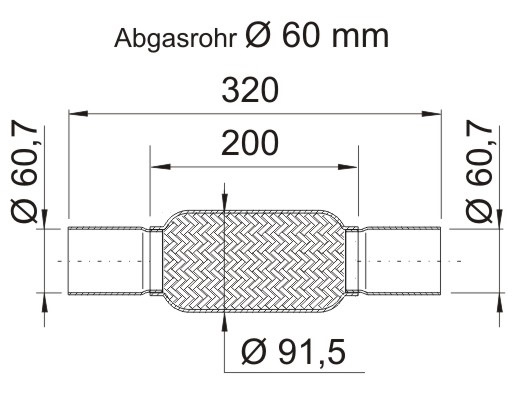

Номер 460255, тип "interlock", Pipe Ø 60,0 mm, with pipe socket, Inner Diameter 60,7 mm, Outer diameter 91,5 mm, Length 200 mm, Total Length 320 mm, Stainless Steel, Specification Interlock.

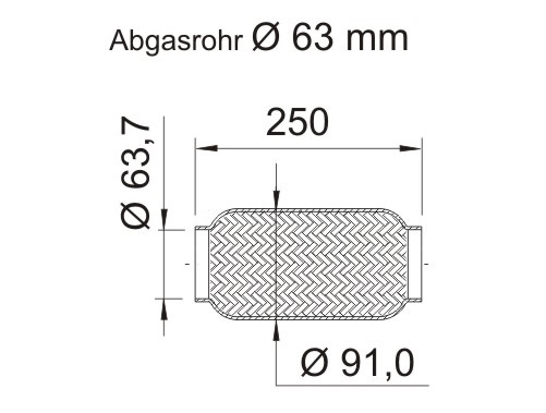

Размеры Ебершпехер/EBERSPÄCHER 996.1.044:
Total Length: 250 mm
Inner Diameter: 64 mm
Outer diameter 2: 86 mm
Specification: inner braid
Вопрос: Насколько критична разница 64мм или 60мм диаметр и 250мм или 200мм длина для этой гибкой гофры?
Кто что думает?
Ответ avtoremont: 230 мм — это общая длина, как на схеме. Диаметр под сварку был 60,5. Варил встык. Диаметр приемной трубы примерно равен 60 (57…59) мм. Точно не помню. Но не больше 60. Можно и 63,7 мм, но больше "заливать" сваркой придется. По мне так 60,7 и 230 были бы оптимальными размерами.

А это 230мм это это размер гибкой части (т.е. размер по оплётке)?
Или это размер от конца до конца самой гофры?
Как в рисунке ниже.
А что удобнее — 60,7мм, но с длинными участками 2,5 см под сварку или диаметр 63,7мм но встык?
Как в рисунке ниже.
230 мм — это общая длина, как на схеме. Второй вопрос не совсем понятен. Диаметр под сварку был 60,5. Варил встык. Диаметр приемной трубы примерно равен 60 (57…59) мм. Точно не помню. Но не больше 60. Можно и 63,7 мм, но больше "заливать" сваркой придется. По мне так 60,7 и 230 были бы оптимальными размерами.
Тогда получается, что вот такая конструкция будет удобнее?
Ну, получается, да. Если общая длина 320, придется лишнюю длину по месту обрезать.
А типа, вот такой размер подойдёт наилучшим образом?
Да.
