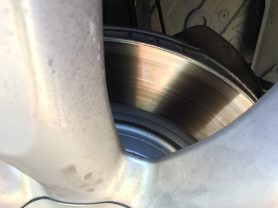

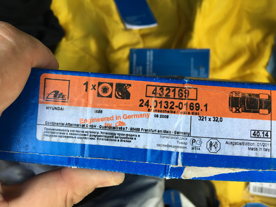

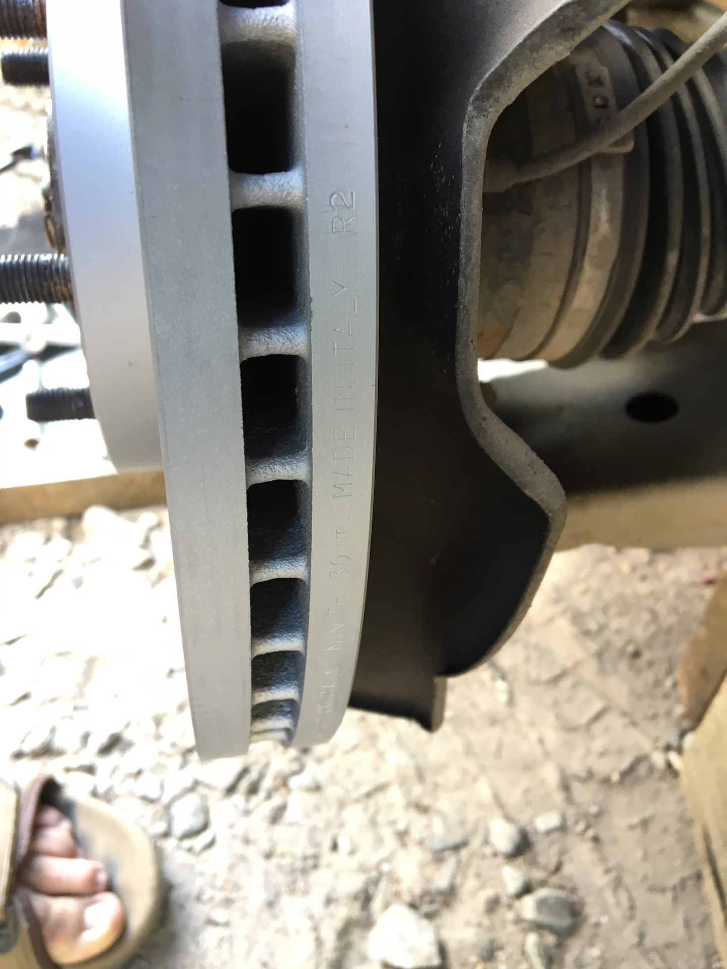

учитывая, что уже год-полтора меня мучают бьющие тормозные диски (именно столько я их выбираю, да никак не могу выбрать), запись нашего товарища была для меня очень актуальной, меня очень заинтересовала толщина диска отличная от заводской на 4 мм, не факт, но, возможно это положительно скажется на способности дисков держать бОльшую нагрузку!
ведь, как оказалось, при детальном изучении этого вопроса, наши диски стоят даже на hyundai ix35 — с его-то весом!
но, обо всём по порядку!

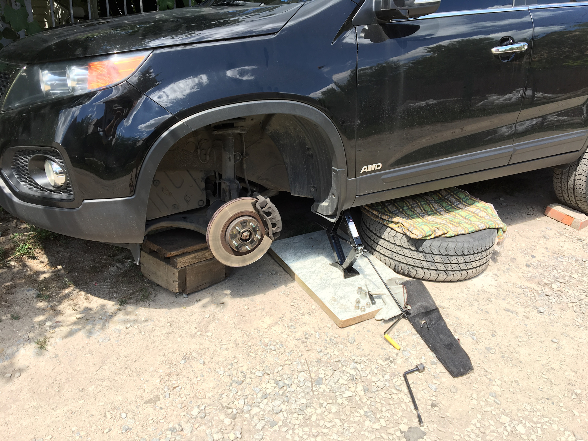

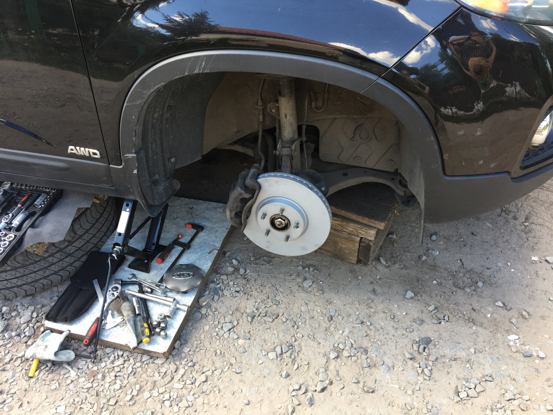

после вчерашнего празднования дня рождения машинки, уже с утра, она закомандовала везти её на дачу и примерять обновки!
съехать не удалось, пришлось везти на дачу!

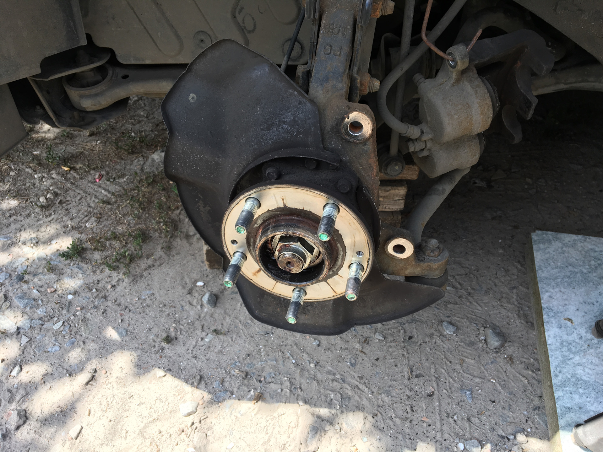

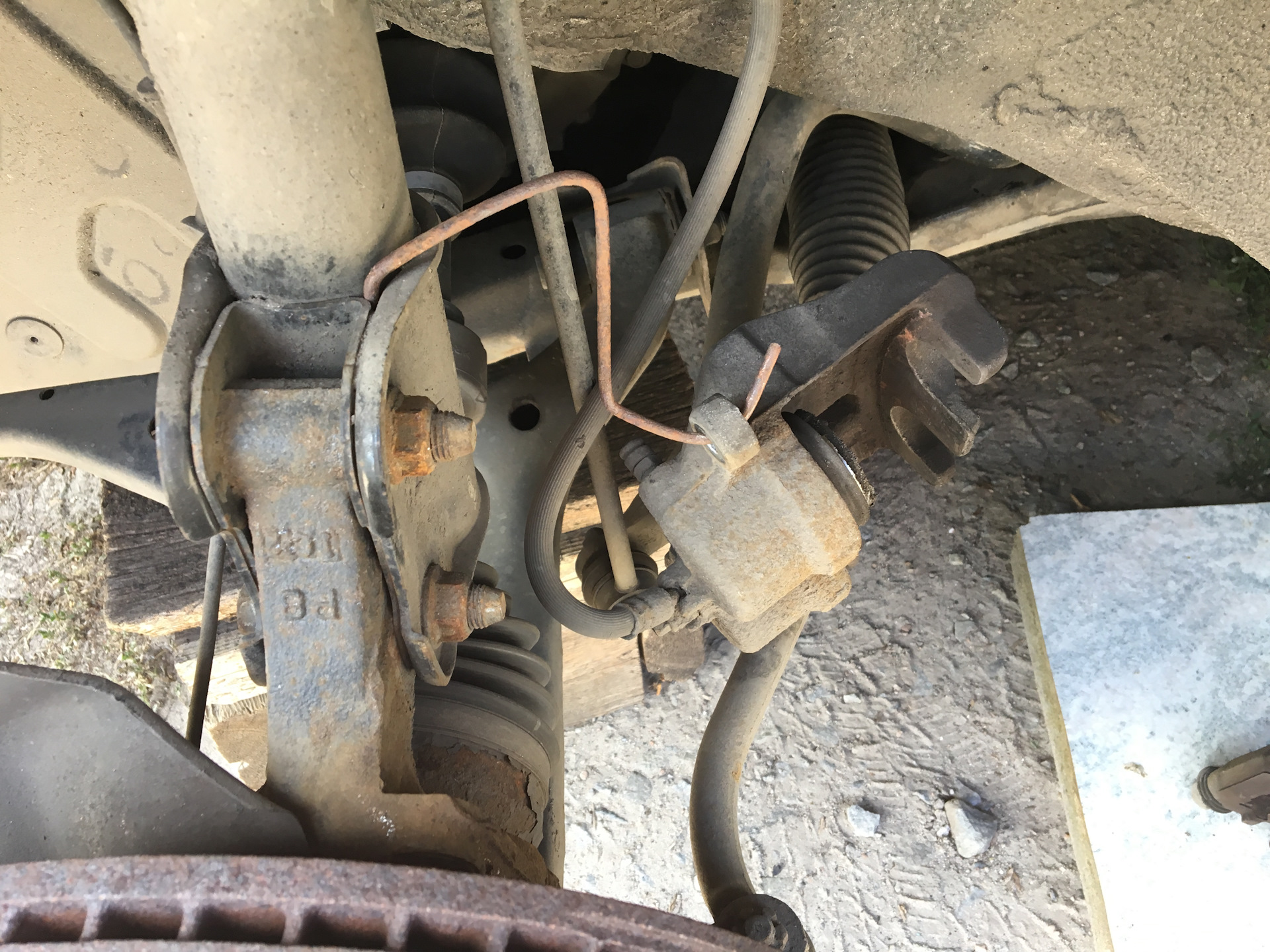

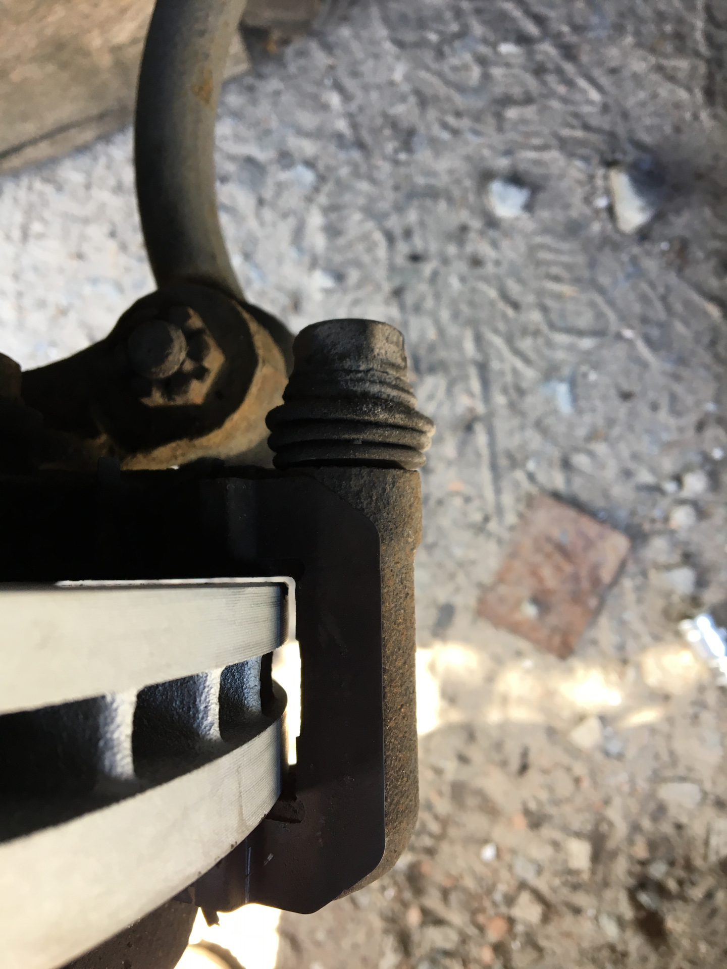

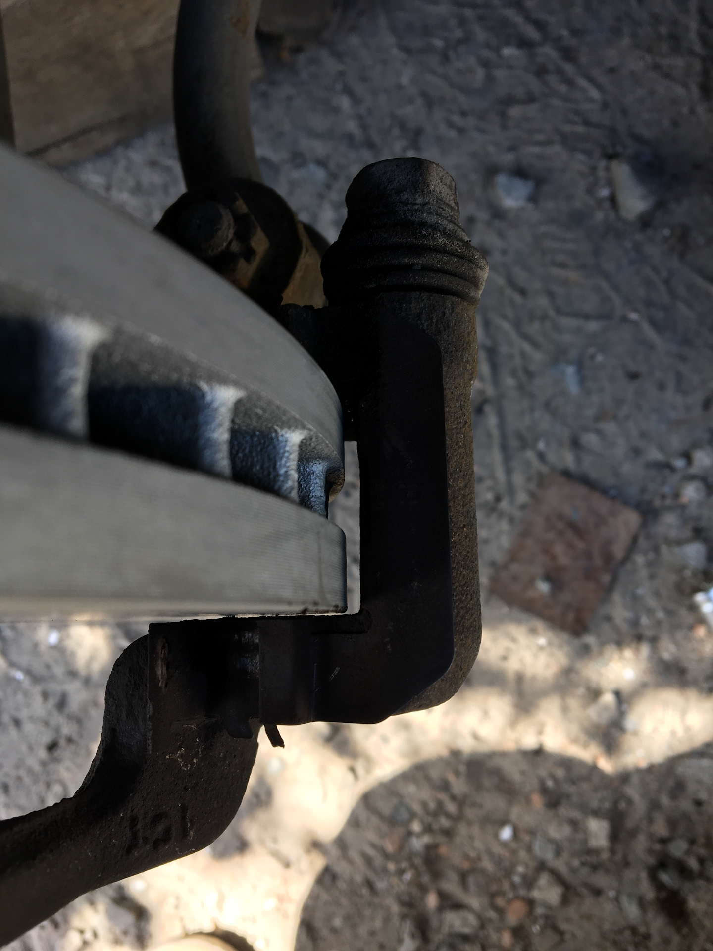

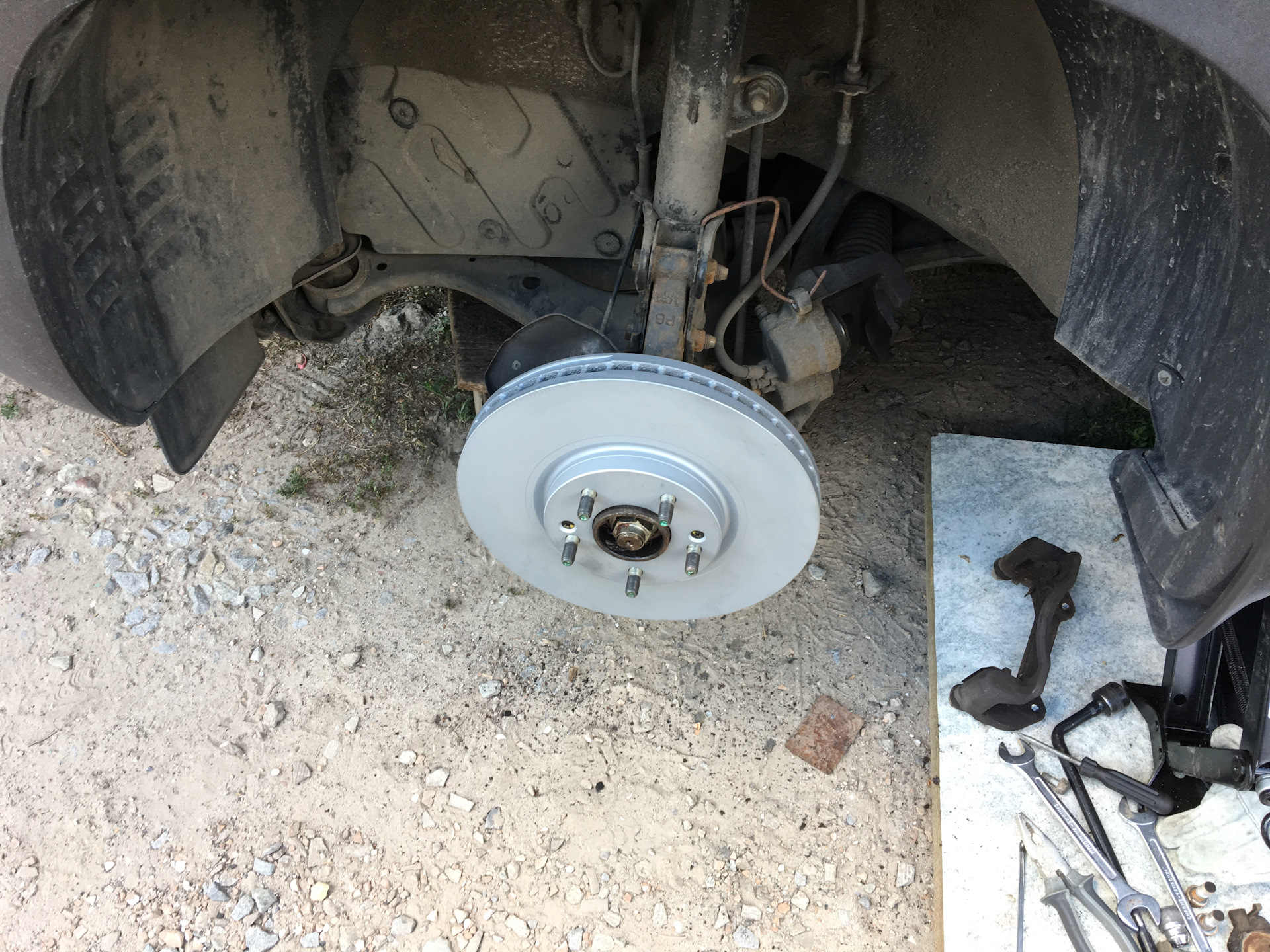

тут не сложно!скоба для суппорта дала прикурить! особенно верхний болт!из части соседского забора, пастижами, выгибаем подобие крючка, чтобы он удерживал суппорт, пока мы будем возиться с тормозным диском и скобой суппорта!больше всего я переживал, что диск прикипит к ступице, а оказалось, что выкрутив 2 винта, и слегка качнув диск сверху и снизу, он легко отлип от ступицы!далее нужно было произвести замер толщины старого диска, но бороздки с наружной и внутренней части мешали штангенциркулю прижаться к поверхностям диска!для устранения этого недоразумения свои услуги предложило точило, я не мог ему отказать!замер толщины диска показал цифру 26,4 мм (начальная толщина 28 мм) — и это за пробег 63000 км!красиво пишут!вроде бы сел неплохо!толщина диска 32 мм!вроде бы даже италия!небольшой зазорчик ещё есть!и тут!а вот эту информацию я найти нигде не смог! ширина воздушной прослойки!толщина наружного блина!и толщина внутреннего блина!

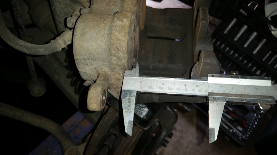

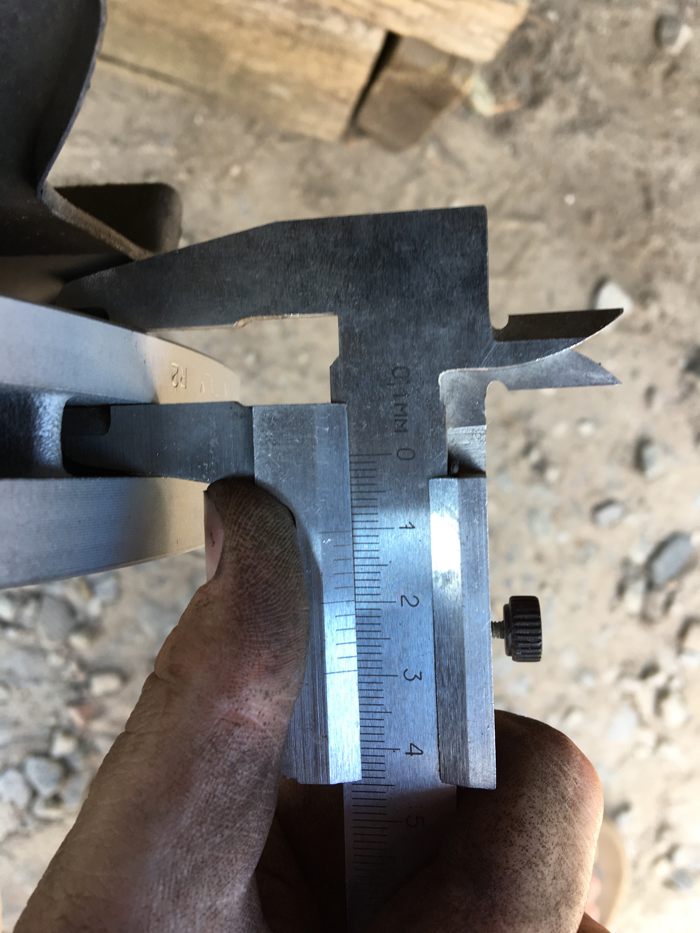

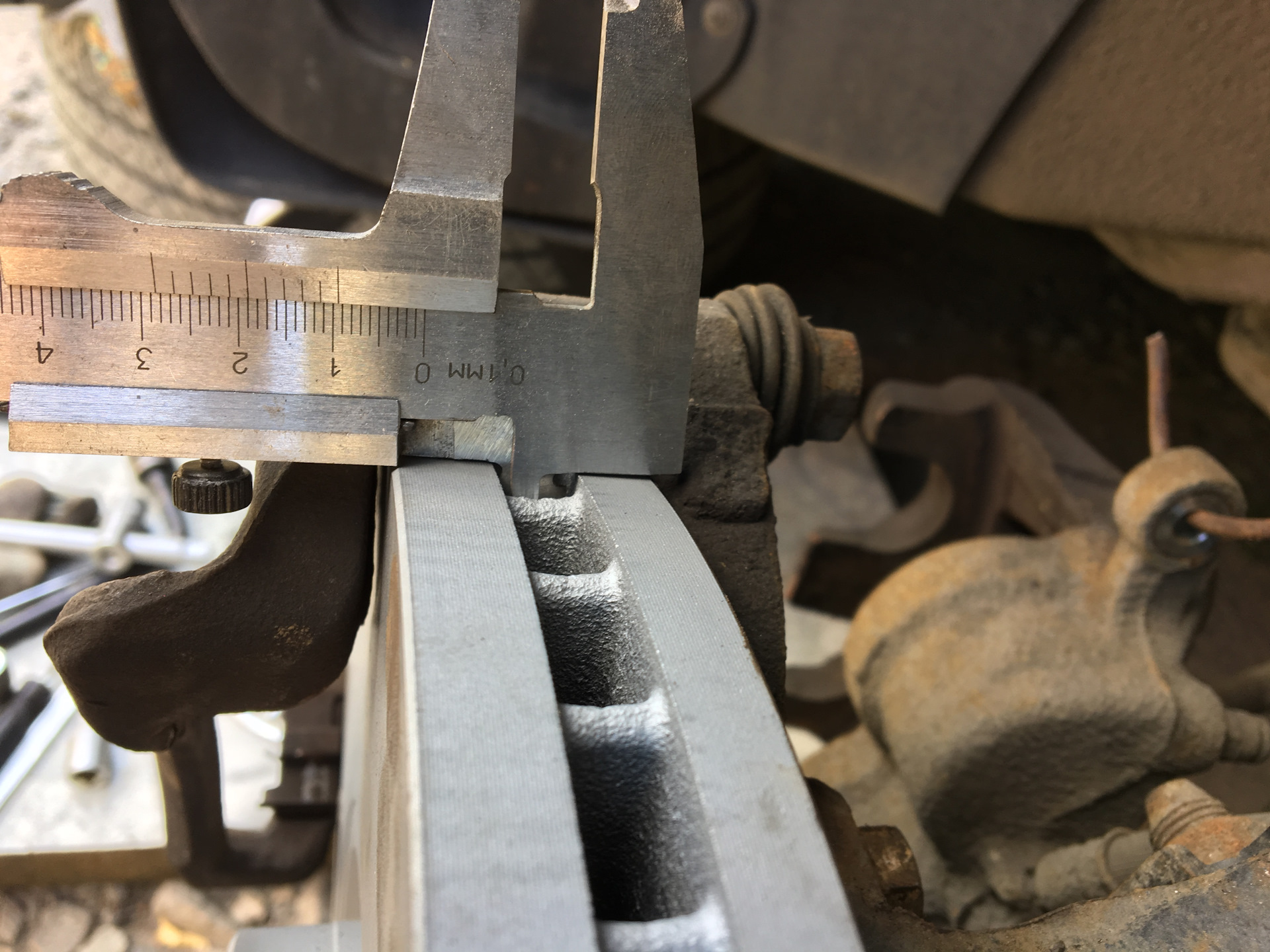

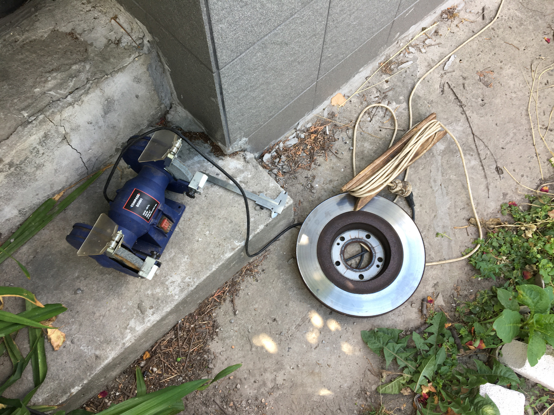

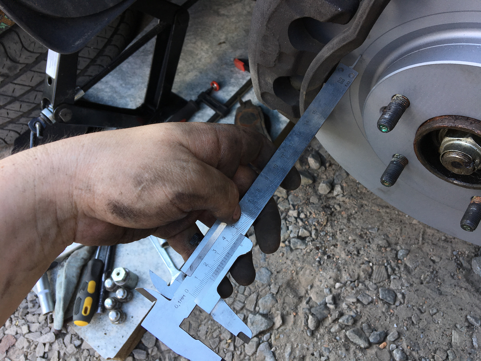

далее я выставил на штангенциркуле 15мм (именно такую толщину пишут производители колодок для kia sorento) и промерял с обеих сторон!
внешняя сторона!и внутренняя сторона!с правой стороны тоже решил поменять тормозной диск!а вот такую картину я увидел, спустя 7 км, именно столько занимает у меня поездка на дачу!
всем удачи, счастливых отпусков и летнего настроения!

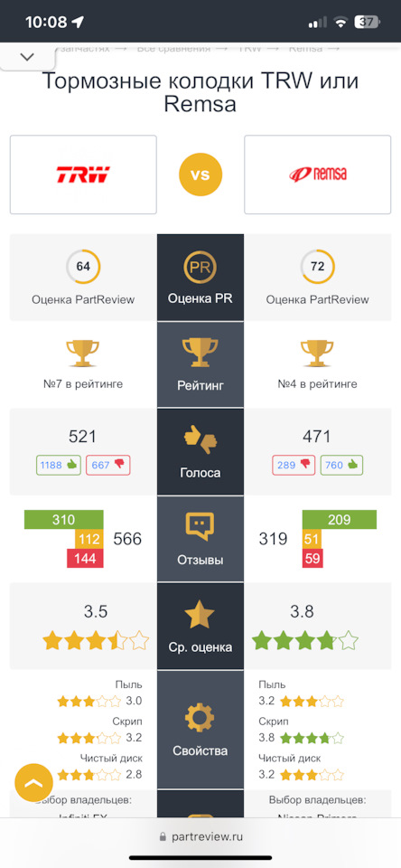

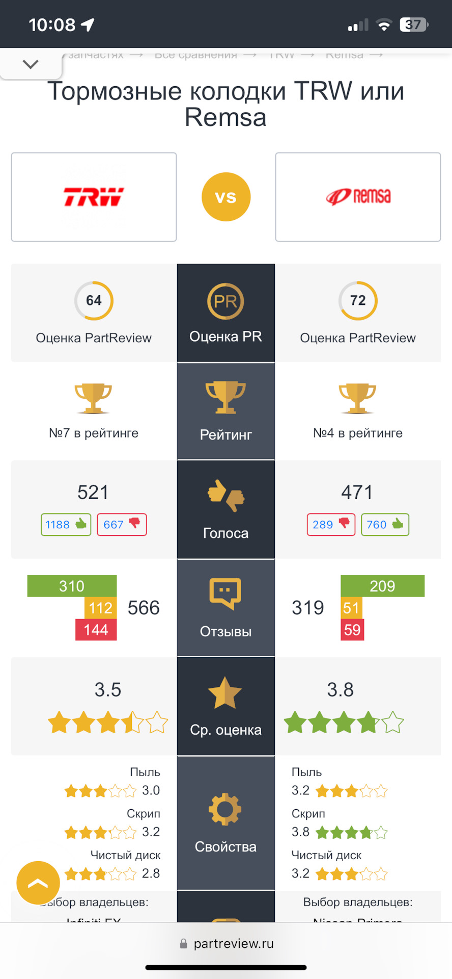

сами по себе колодки ремса мягкие, поэтому стираются именно они, а не диск, а родные диски я уработал родными колодками + торможениями — повело, пока не менял ате, сзади тоже поставил ате!
Т.е. вы колодками ate уработали диски, а потом поставили колодки remsa, что бы продлить жизнь дисков, я правильно вас понял? Я просто себе взял оригинальные диски и хотел взять колодки trw, но есть пару моментов которые смущают в этой связке. У вас есть опыт эксплуатации колодок trw в сравнении с remsa?
Про трв ничего не могу сказать — никогда не пользовался, а вот ремсой пользовался уже на двух авто!

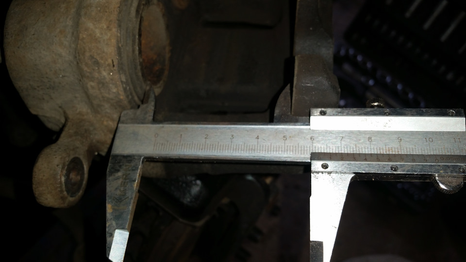

Сегодня менял передние колодки и сделал замеры. Замер делал от тормозного поршня. Приспособления для вдавливания тормозного поршня не было, полностью вдавить не получилось, но предварительные замеры показали что новые колодки (толщина 16 мм замерял свои) должны стать с диском 32 мм (в впритык но должны стать).

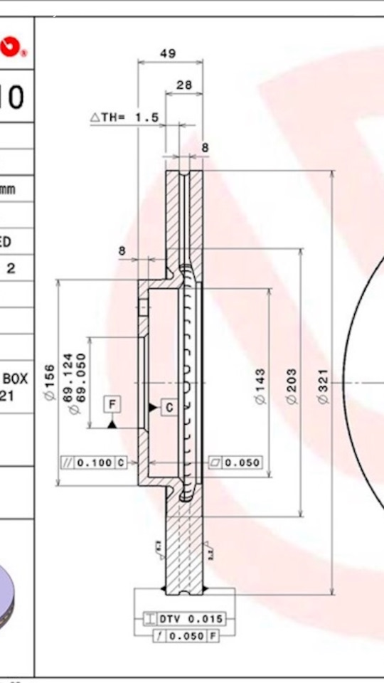

судя по этому фото толщина воздушной прослойки родного диска 8мм, если ты говоришь, что толщины блинов родного диска и того, что я поставил, одинаковые, значит 8мм+12мм+10мм = 30мм, что не может быть правдой, ведь толщина родного диска 28мм!
отсюда следует, что толщины блинов диска ix55 тоже отличаются в большую сторону от толщин блинов родного диска sorento (32мм-12мм-10мм=10мм)!
Я запутался. Посчитай свой диск так. 28 ( толщина) минус 8 ( воздушная прослойка) м делим на 2. Т.е. металла с каждой стороны по 10мм. на твоем щас сколько?

колодки какие поставили с данными дисками ?
Всегда ставлю ремса — испания!
С колодками remsa на сколько хватает дисков?
www.drive2.ru/l/593555685287958294/ — тут и колодки видно!
Колодками ате никогда не пользовался!
Нужно внимательно читать текст в записи: диски стояли родные, колодки родные стёрли диск!
Hemec
Может гугл поможет в этом вопросе?! 😁
partreview.ru/versus/torm…kolodki-trw-vs-remsa-398/

по миллиметру убрать с каждой нужно!
не скромный вопрос: каким способом снимал лишки с колодок, в ручную или отдавал токарю?
вручную!

есть различия: для корейского рынка и европейского, для кореи 298 мм. а для европы 320 мм.
Что я могу сделать? Кулак тоже разный? Или просто скобу можно сменить?
попробуй спросить у умного человека gafveter !
я в таких тонкостях не силён!
Спасибо

Я взял диски потолще, 32мм, родные повело очень бысто, они 28мм!

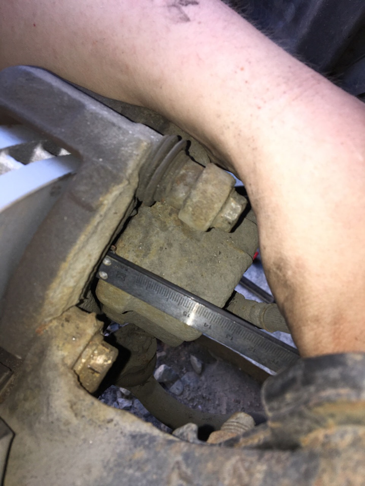

Миш! Ща глянул, новые колодки толщиной 16,5мм. И если там остается 15мм, то они походу не влезут… Идея хорошая, но с новыми колодками НЕ ПРОКАТИТ!
Это я 15 поставил, а там, на глаз, было больше!
Глянь, какой запас!
Чесно говоря не очень понятно сколько… )
Ну может кто померяет это расстояние и можно будет прикинуть, влезут новые или нет, я свои 60-70% колодки был не готов выбрасывать!)
Блин, как бы это экономия не встала боком…

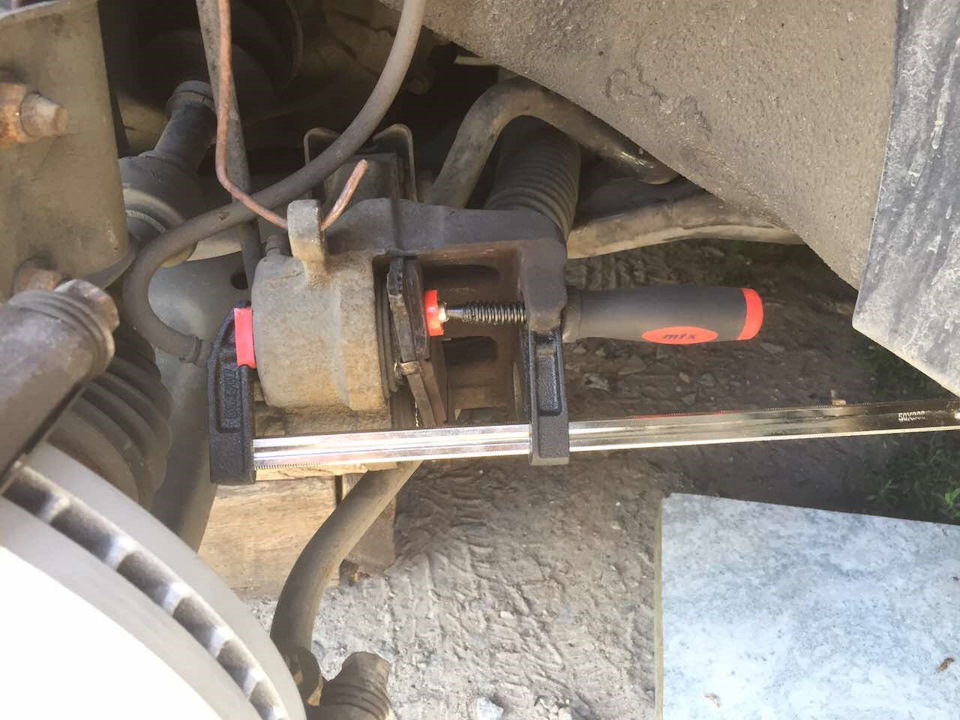

кстати, для вдавливая тормозных поршней использовал обыкновенную струбцину!
Я это ручкой от молотка делаю…)

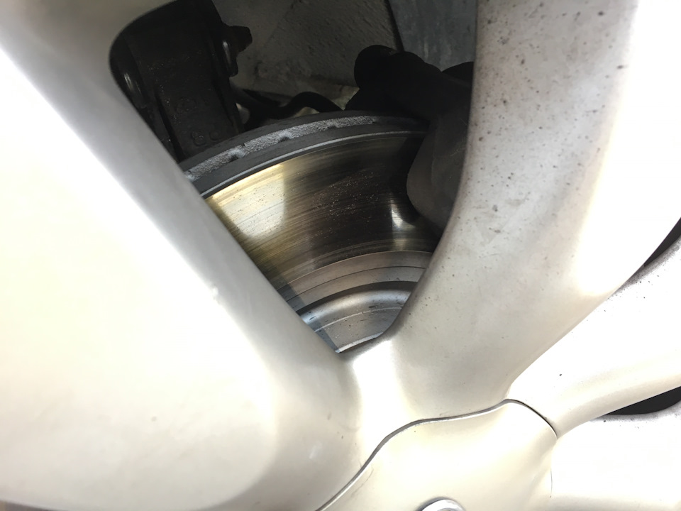

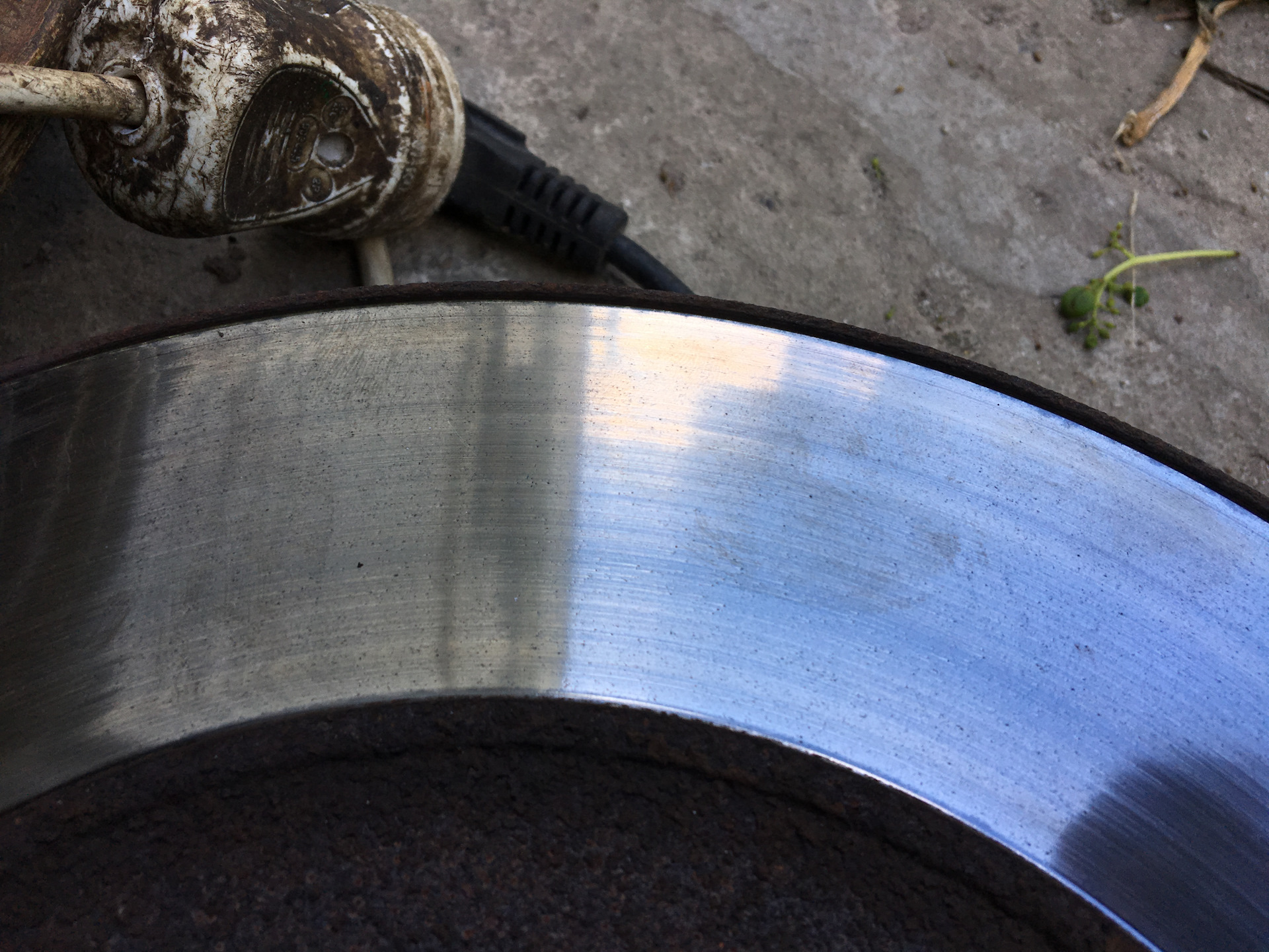

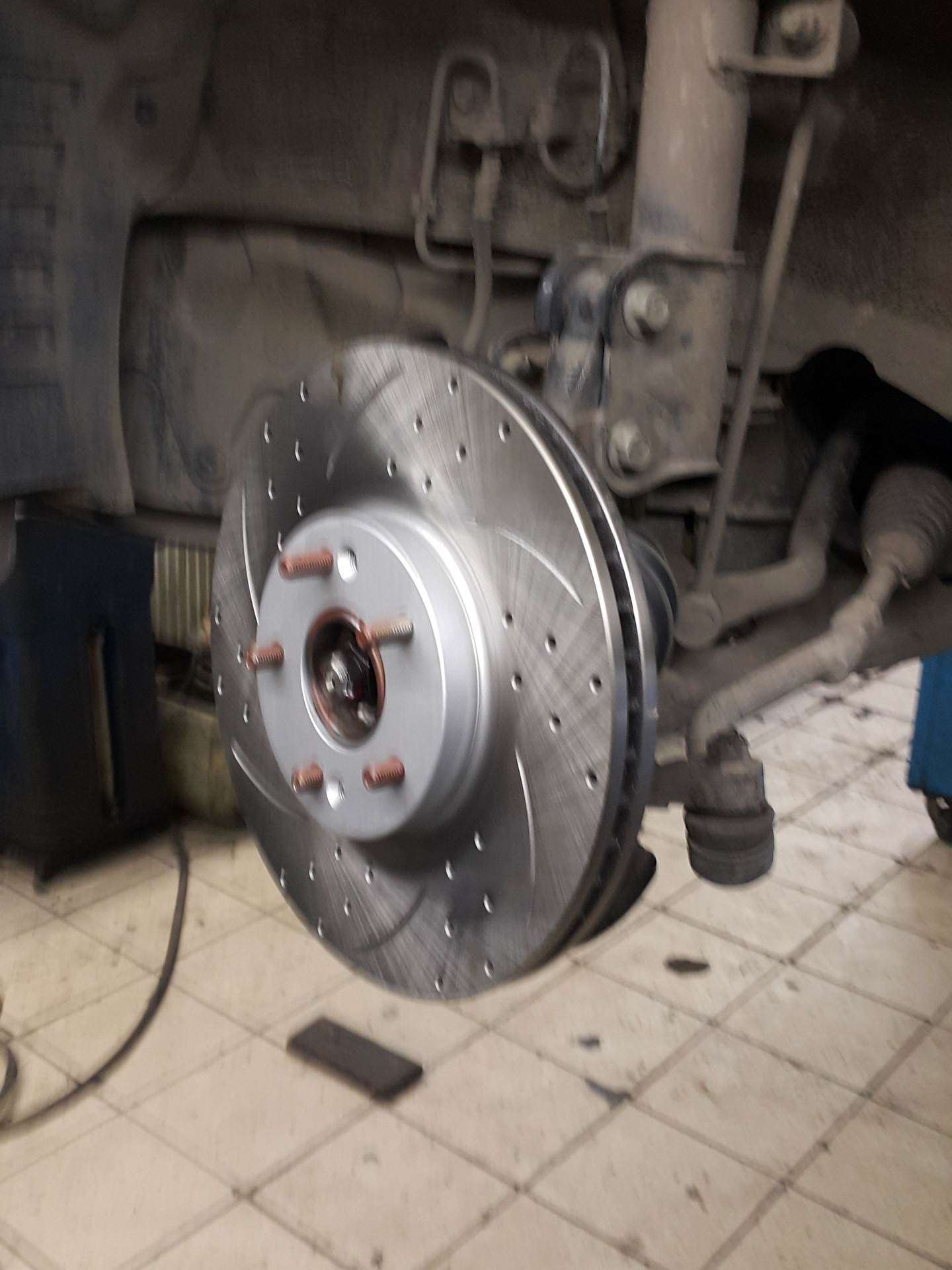

У вас старая колодка не плотно прилегает к диску, будит не равномерный износ как это видно на фото это очень плохо.
Притрётся!
Твёрдость диска ведь выше твёрдости мягкой колодки!
Пока будит выгрызать колодку под диск, может появится биение и повести диск из-за неравномерного нагрева.
Это если гонять!
Посмотрим, что покажет пробег 100-200 км!
Я пока накатиком проехал 7 км и нежно нажимал на педаль тормоза!
Левая сторона точно такая же!
Fankraft
Пробег 46 км после замены дисков!
Fankraft
Спустя 1000 км
Fankraft
И вторая сторона
Колодки новые ?
нет!
старых ещё 60-70%!
Новые бы встали ?
не уверен!
надо замерить расстояние от тормозных поршней до упора!

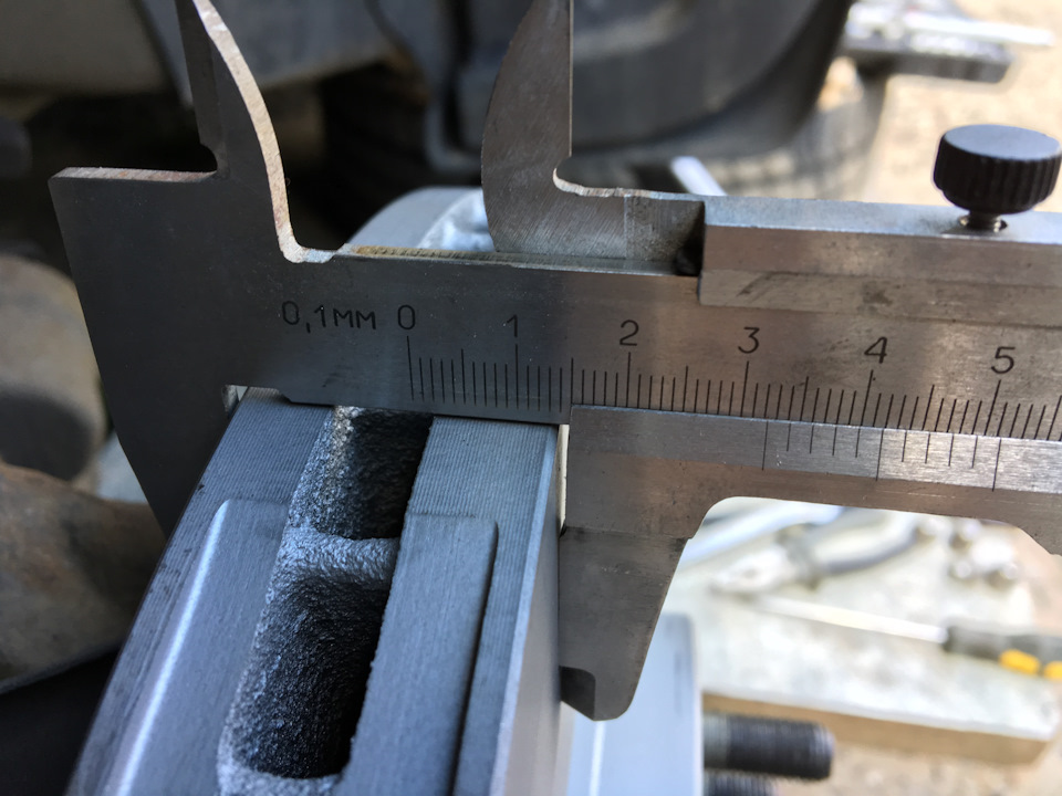

Спасибо большое за информацию!

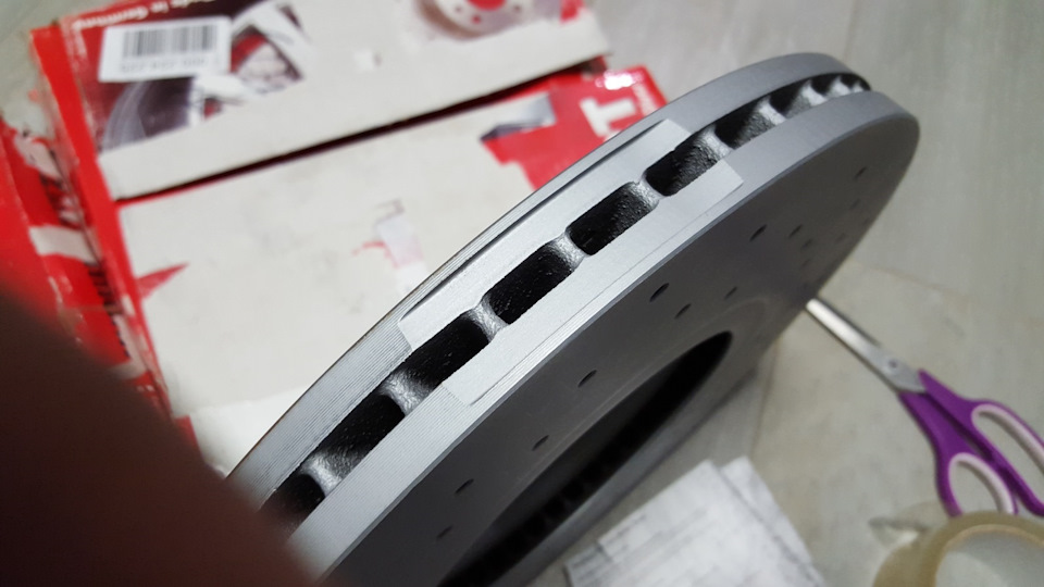

кстати, давай прикинем:
у дисков внешний блин толще, а внутренний тоньше!
как у родного диска, так и у диска от ix55!

Толщина дисков на ix35 и sportage как на соренто — 28, а не диаметр!
