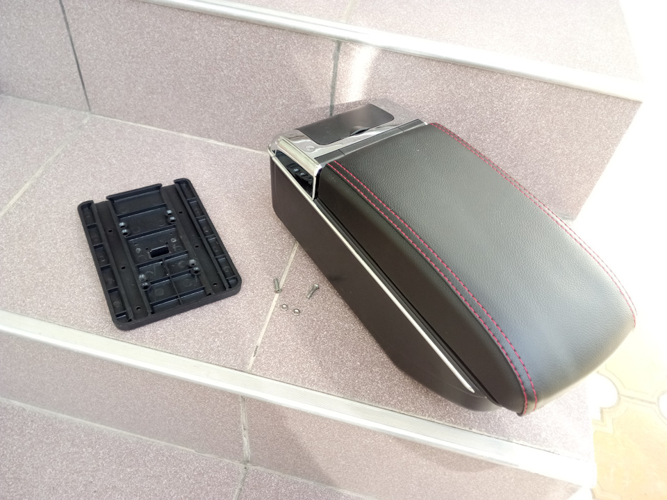

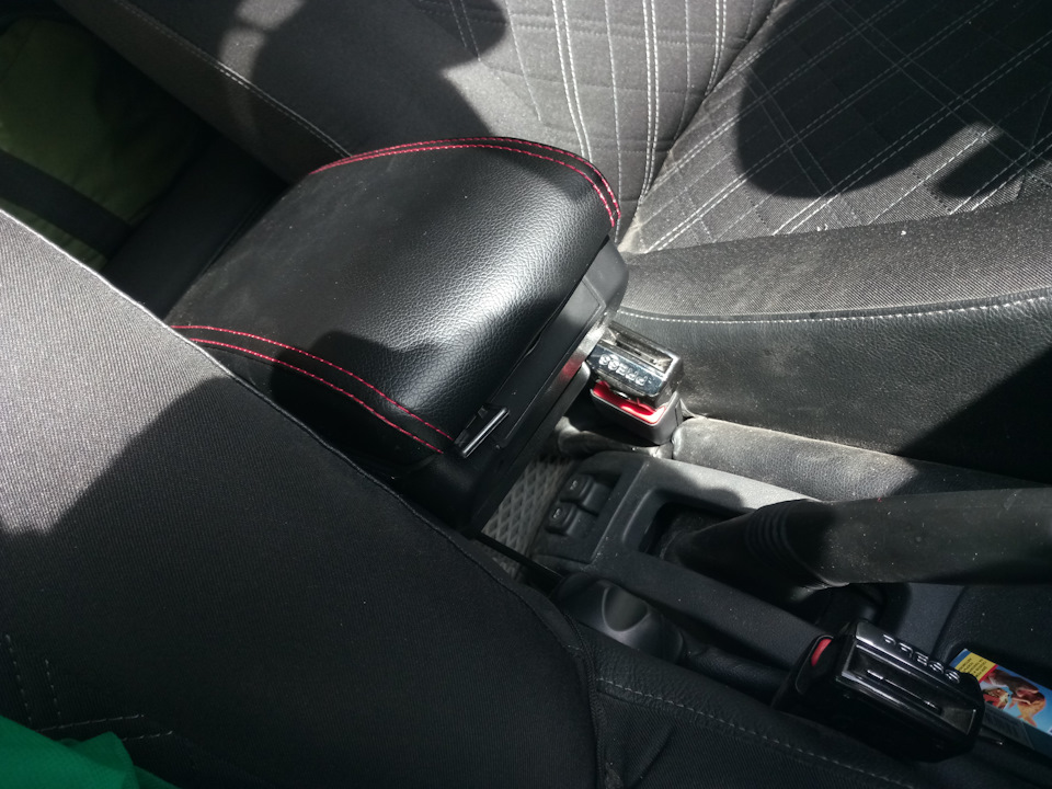

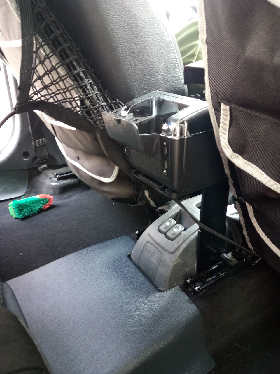

Все что планировал реализовано:

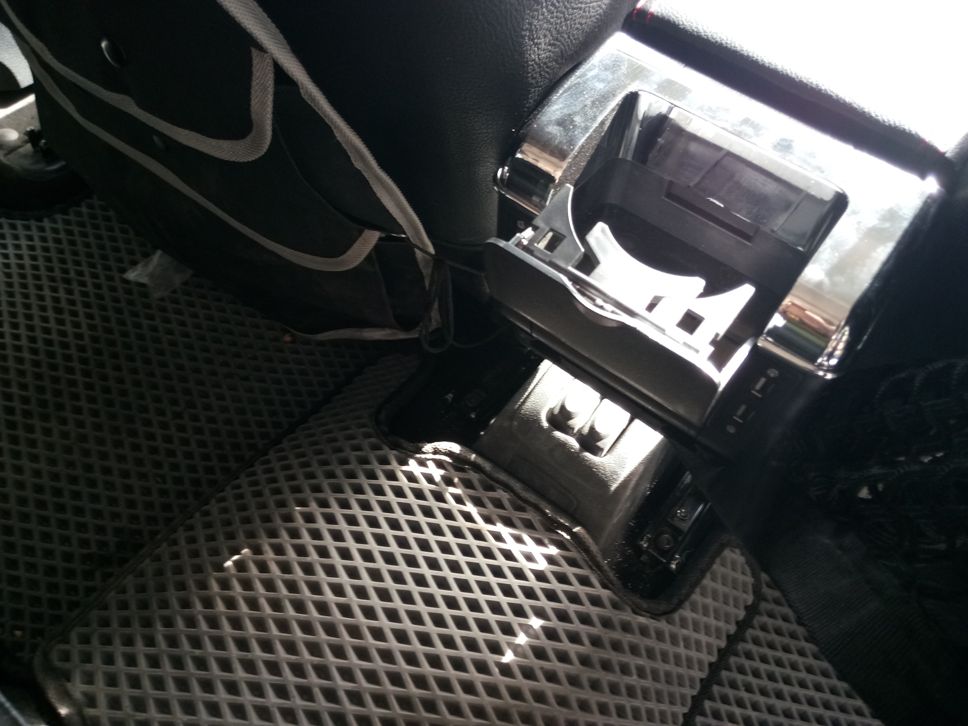

А именно скрестил это
С этим
Из всего что идёт с этим подлокотником нам нужно основание для регулировки в горизонтальной плоскости вперед-назад и собственно сам локотник.

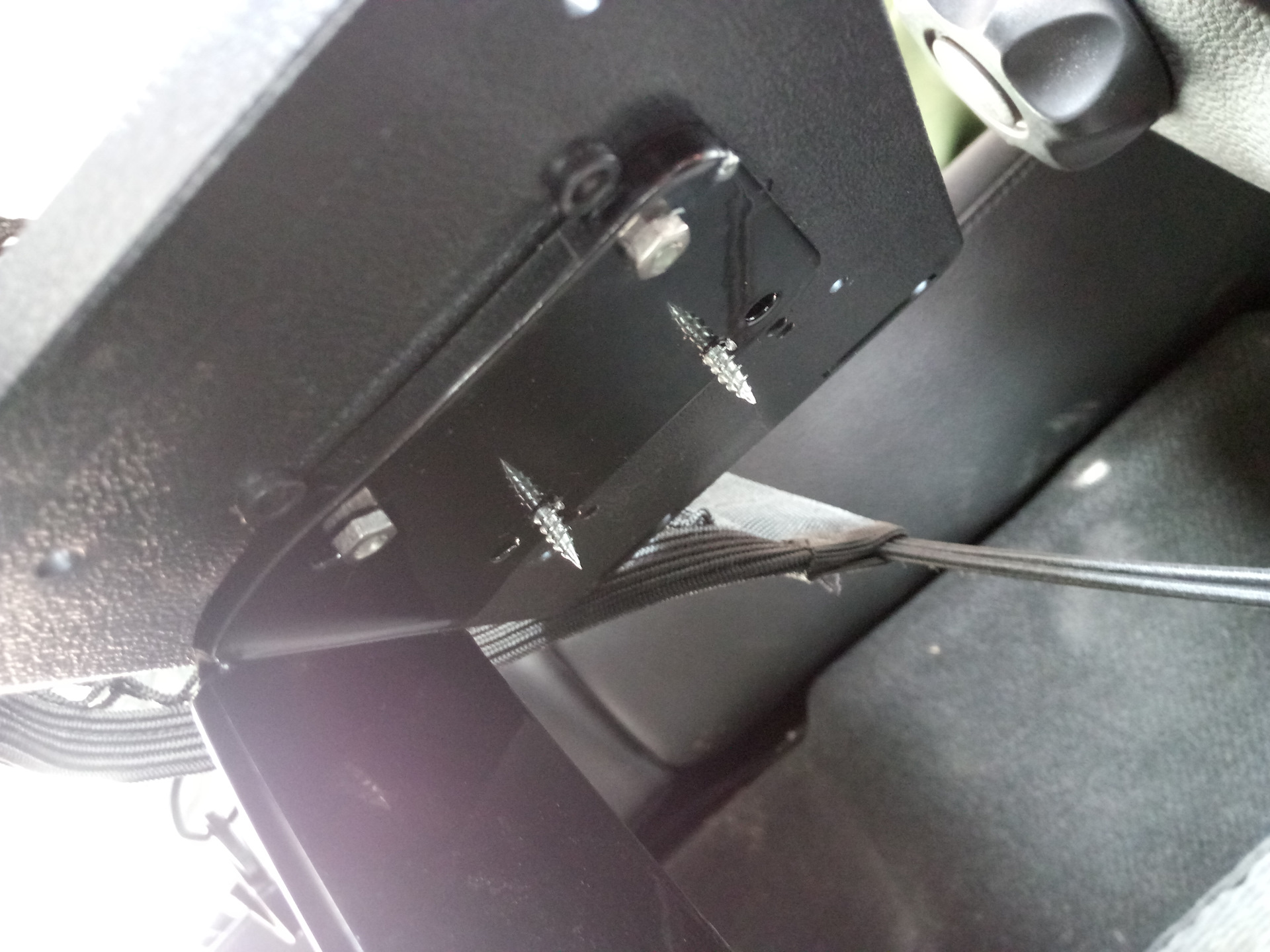

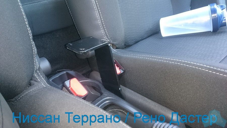

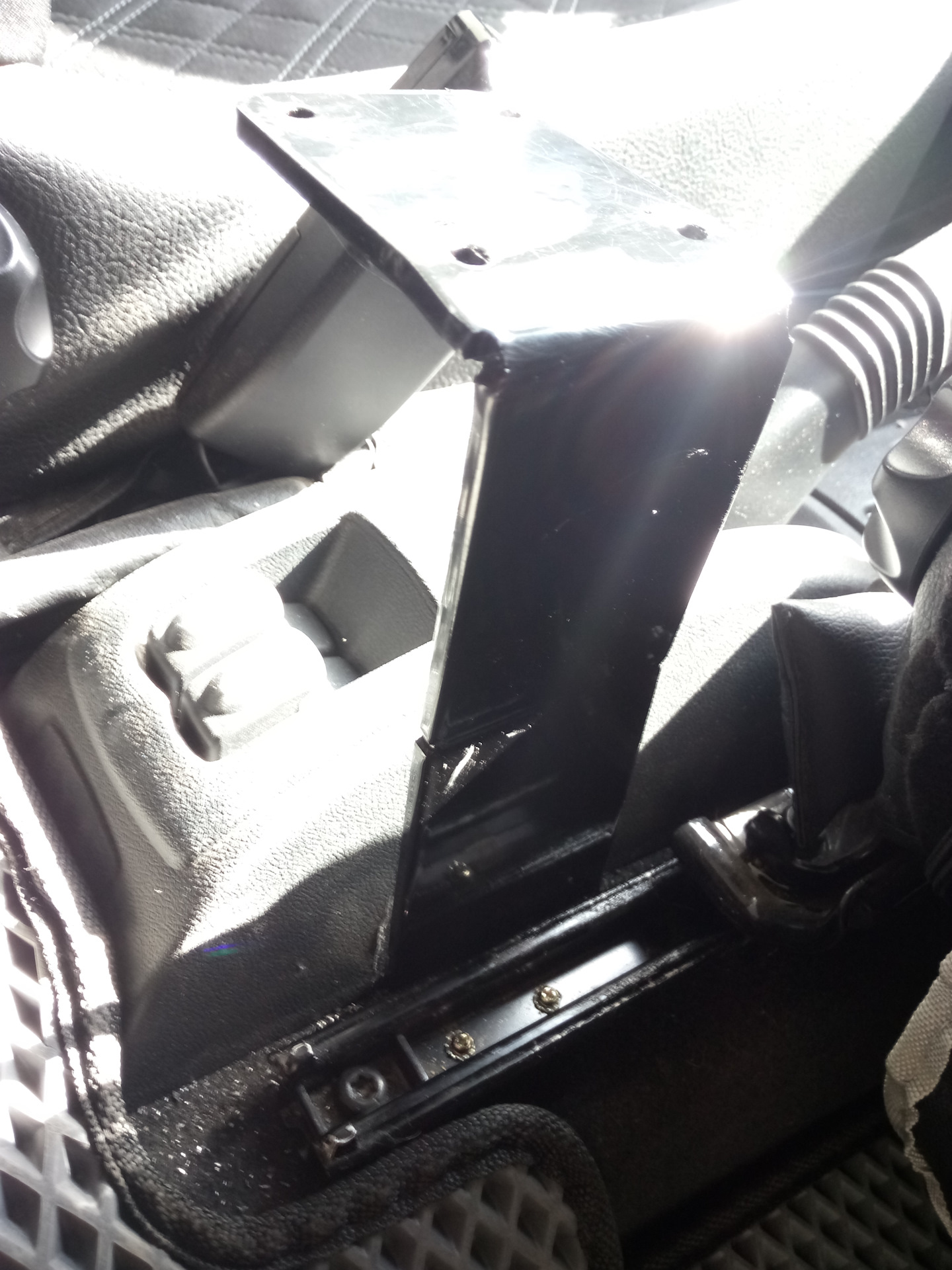

Для начала устанавливаем "железную ногу" согласно инструкции под направляющую пассажирского сиденья предварительно ослабив её.
Затем фиксируем 2-мя винтами коих в комплекте с "железной ногой" (750р между прочим) не было — нашёл у себя в закромах вместе с подходящими гроверными шайбами.

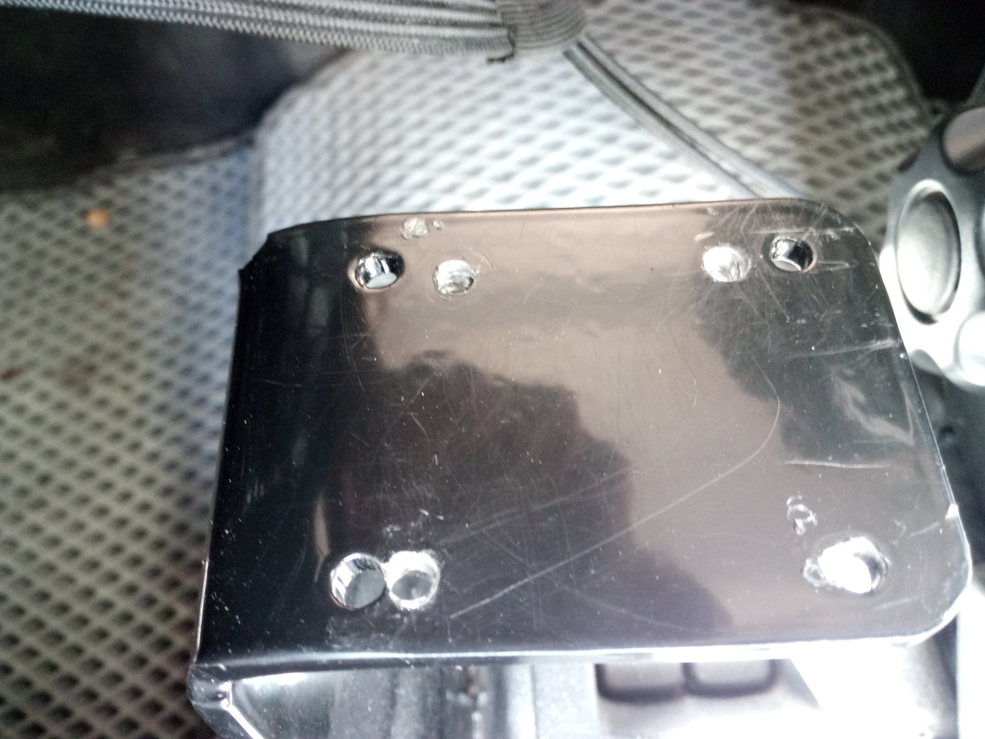

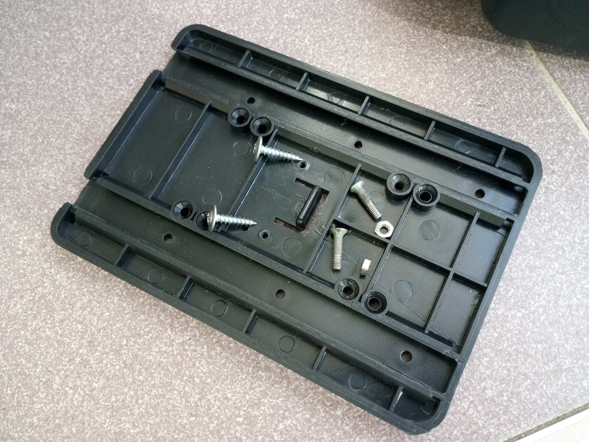

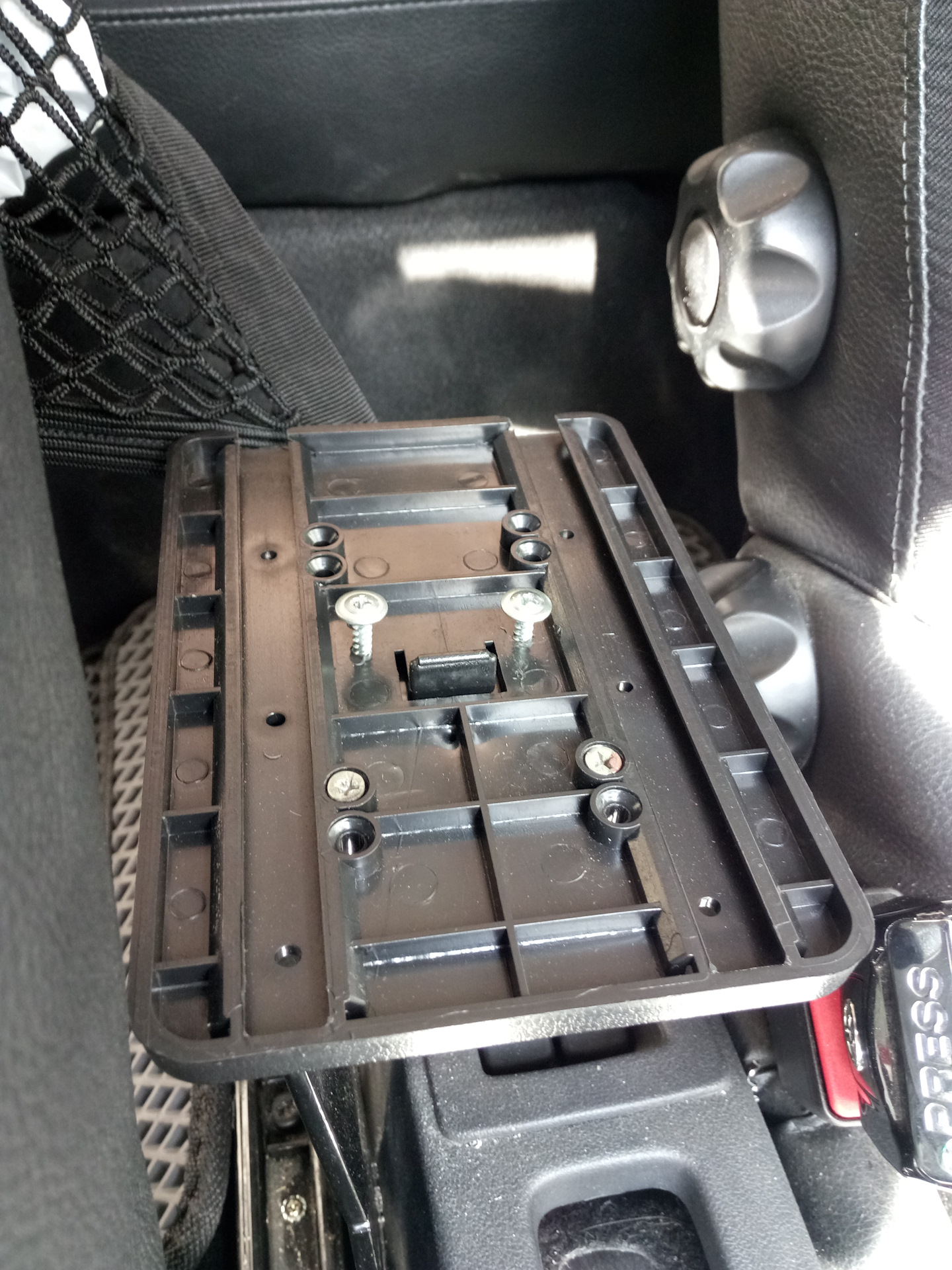

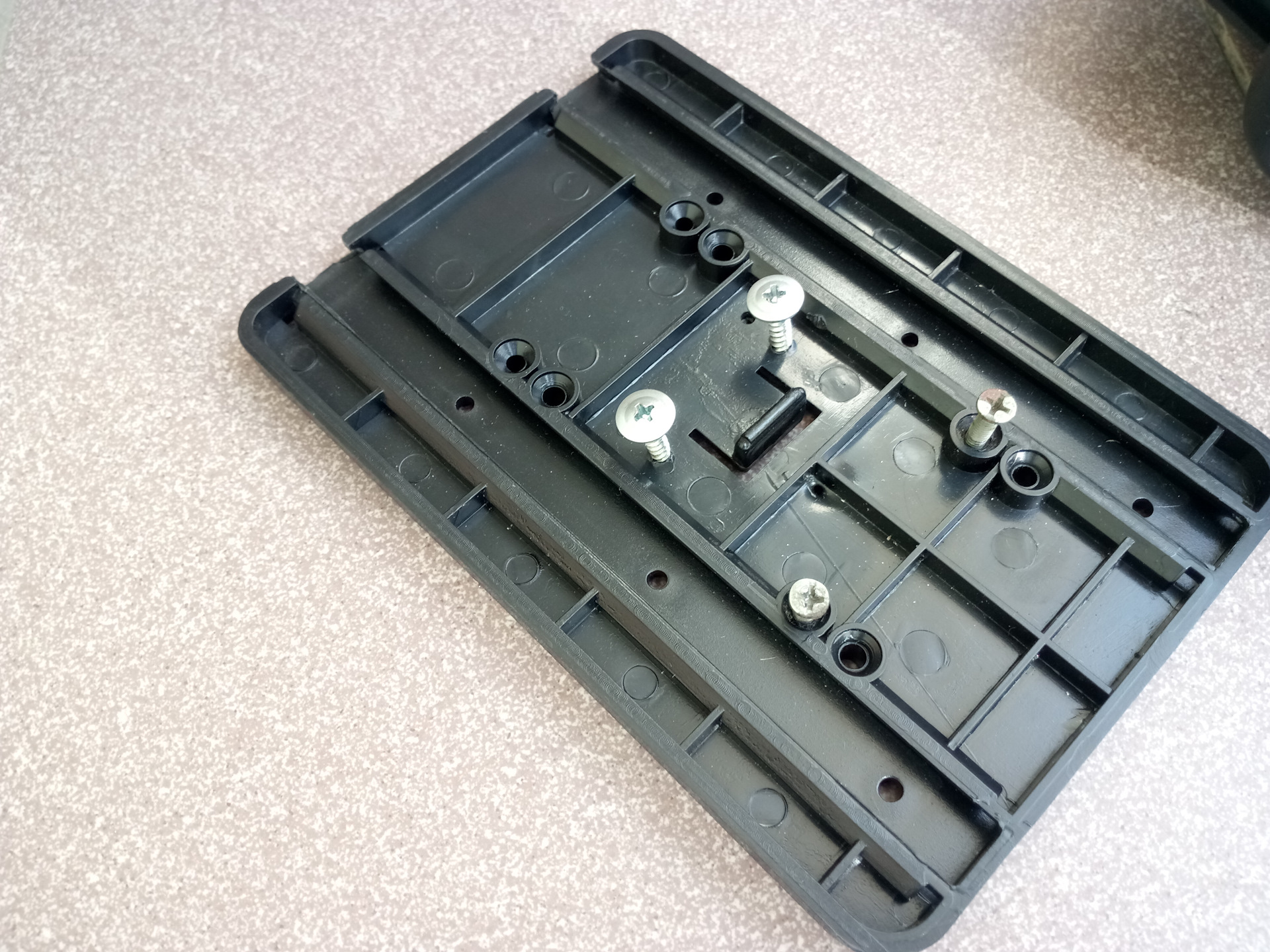

Далее берём основание подлокотника и делаем в нем дополнительные отверстия под саморезы (можно конечно сделать отверстия и под винты) — два отверстия уже подходят для установки с помощью винтов с потайной шляпкой.

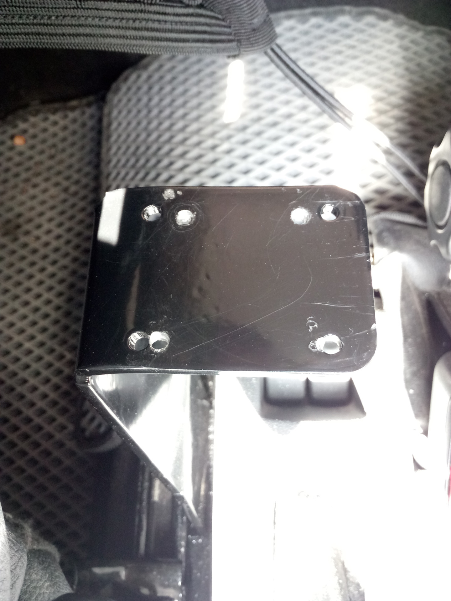

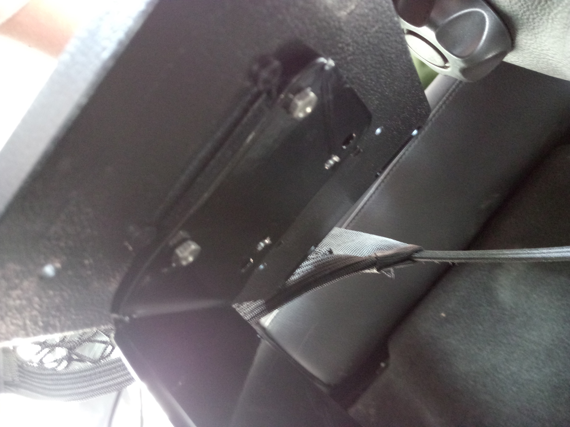

Затем через основание делаем метки для сверления дополнительных отверстий на самой ноге — металл поддается довольно легко.
Два дополнительных отверстия под саморезы и одно под винт впритык к уже существующему

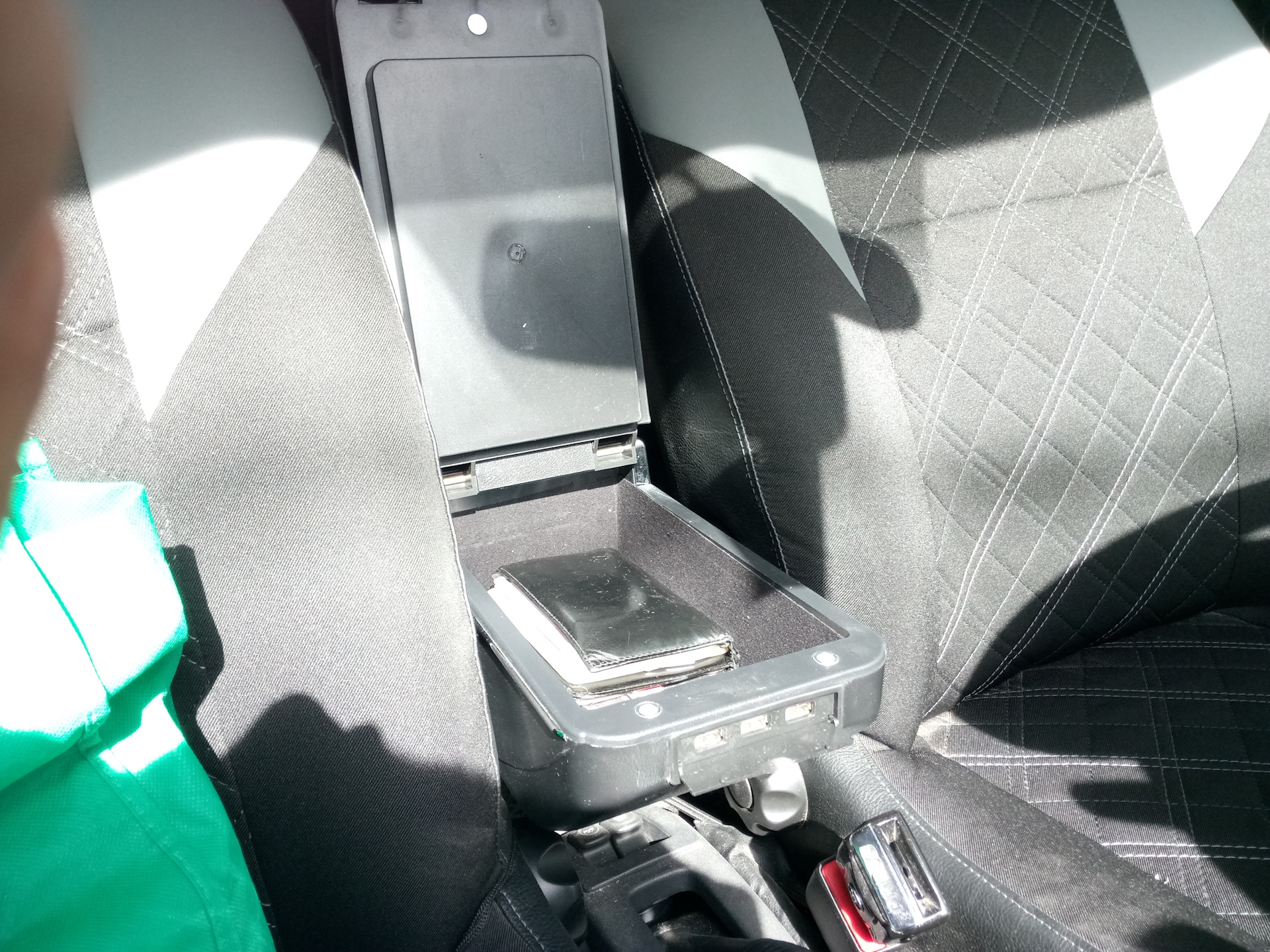

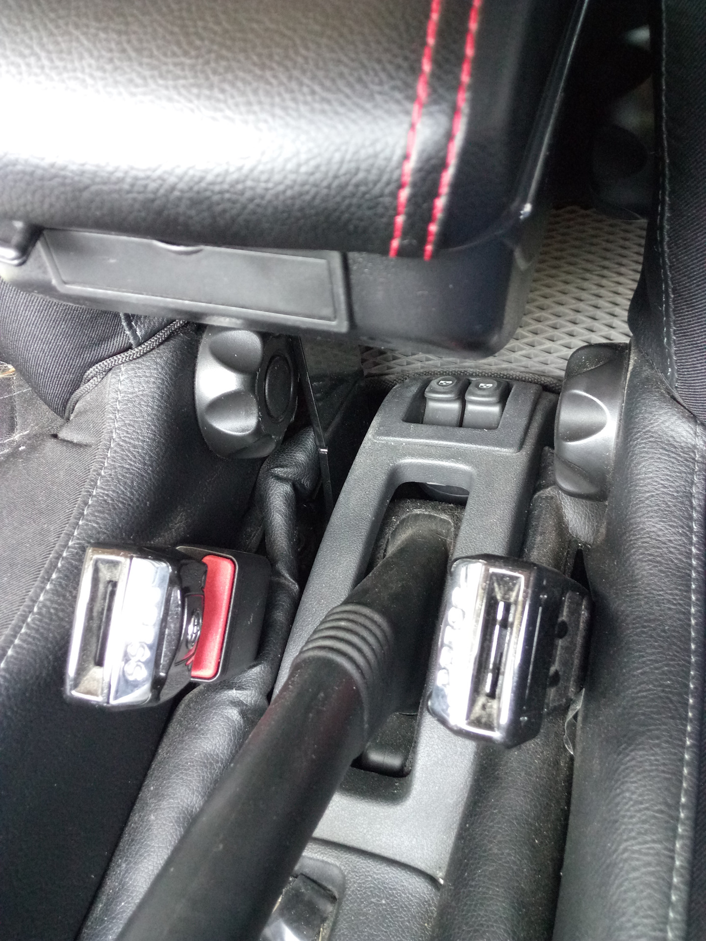

Финишный этап — фиксируем основание подлокотника к "Железной ноге"

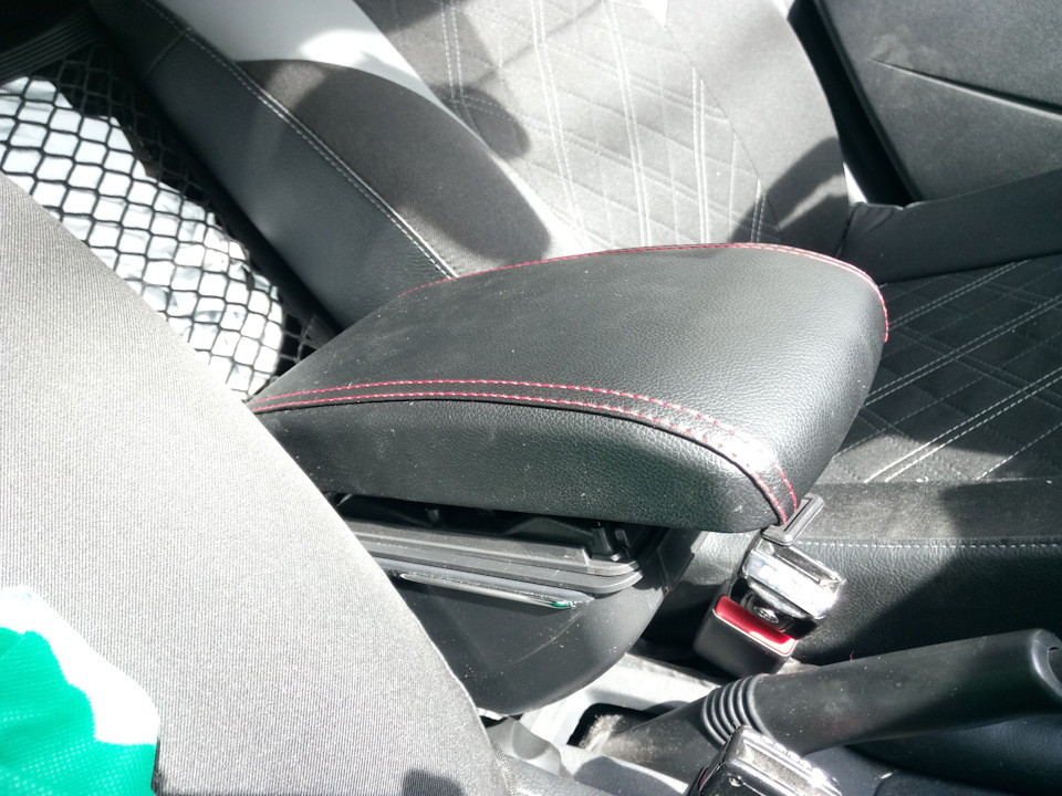

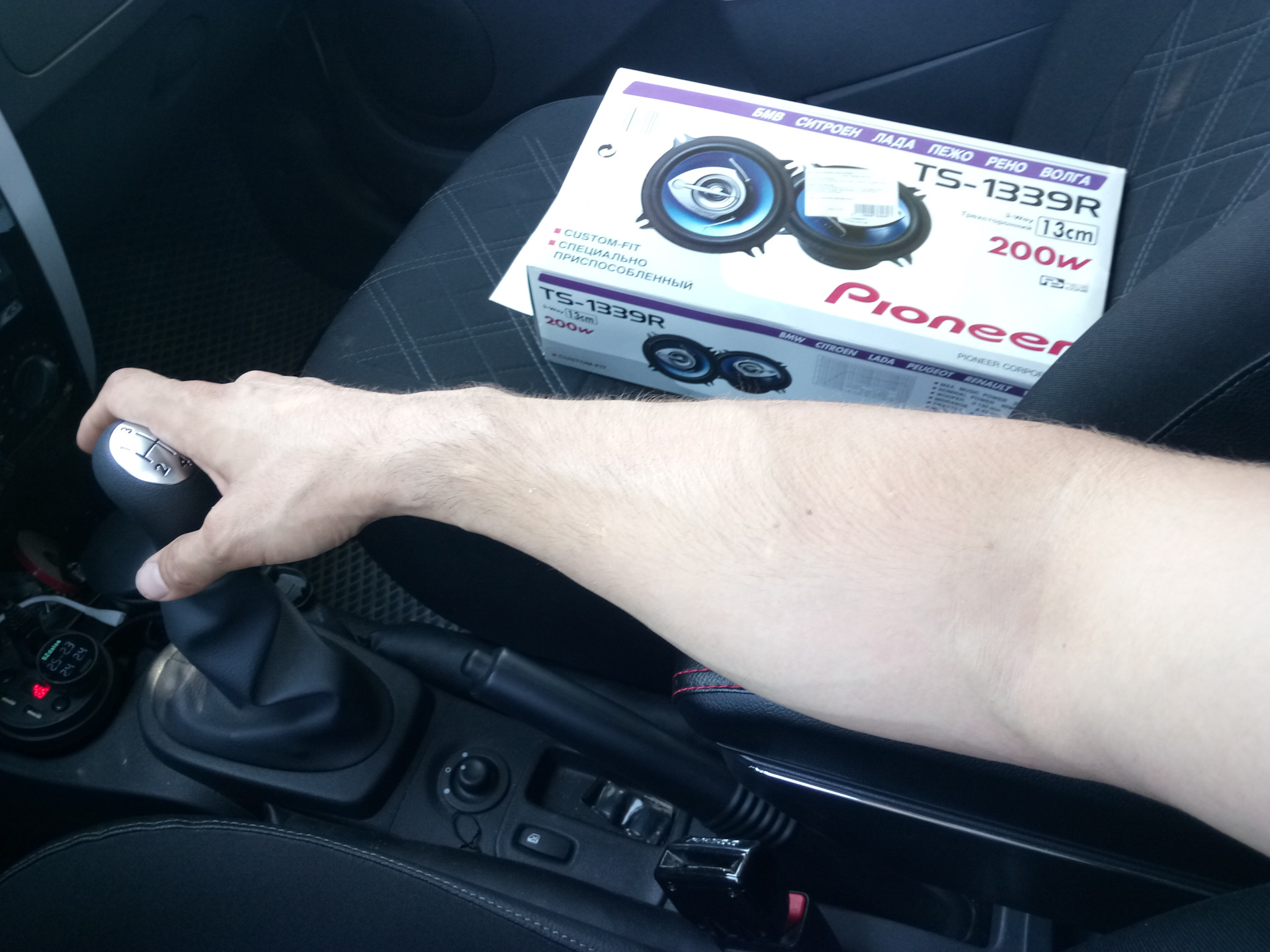

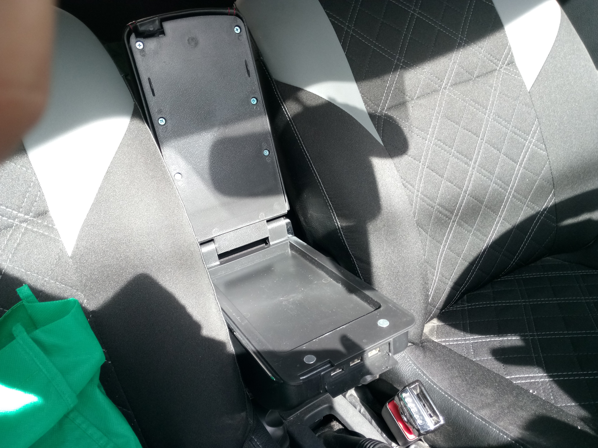

Готовый результат — стоит как вкопанный и не чему не мешает + все навороты в комплекте.
И самое главное Рука его приняла как родного :-)

Вот такую бы ногу, но не буквой "Г", а буквой "П". Но тогда это было бы уже не нога :). А так здорово!
Буквы Г вполне хватает — толщина металла 5мм. Согнуть рукой не реально, скорее сломается крепление подлокотника

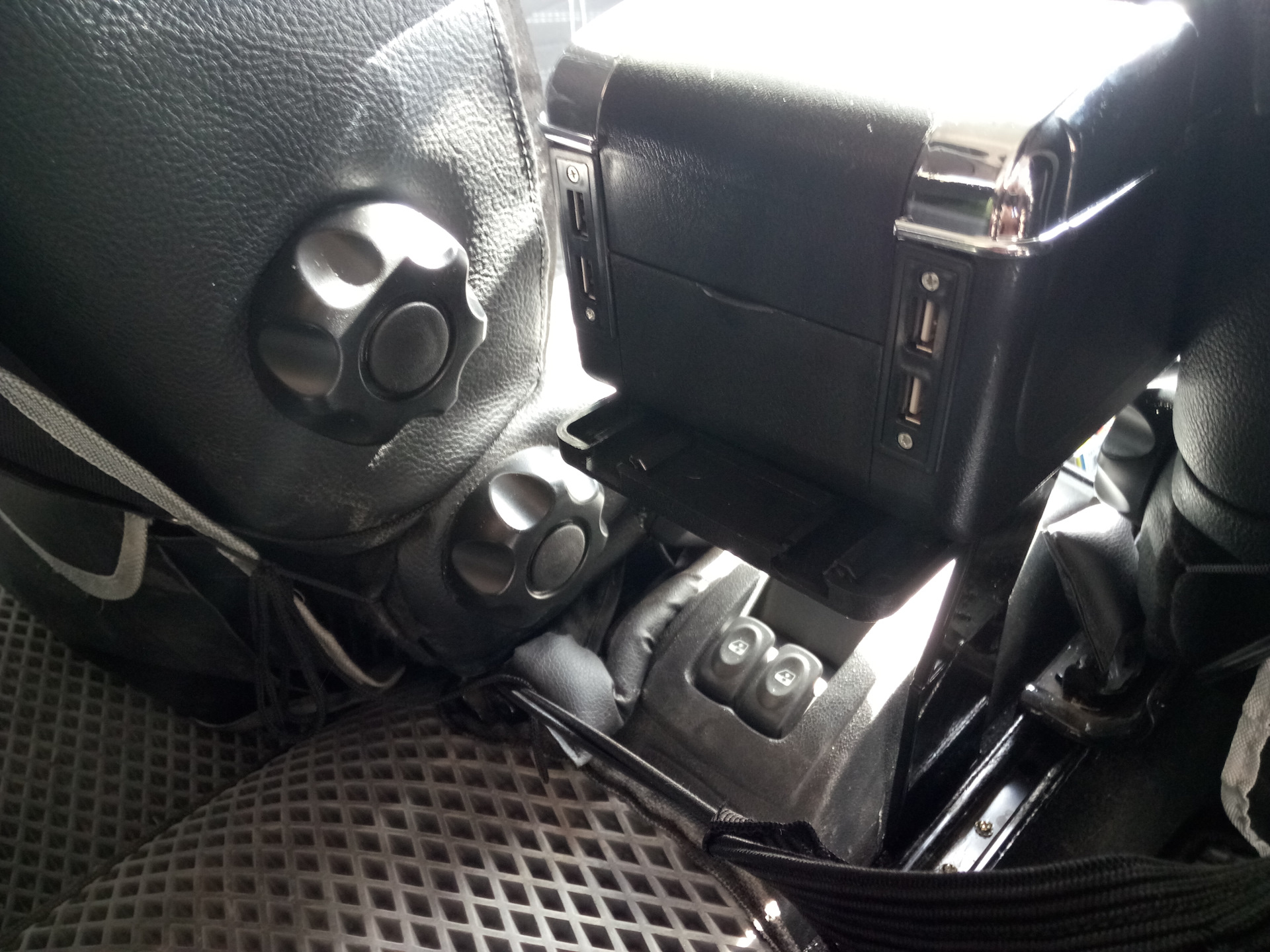

Хм. На всех фото до этого нога крепилась со стороны водителя, а у Вас со стороны пассажира?
Это новый образец "Железной ноги" для улучшения эргономики регулировки водительского сиденья где есть ещё регулировка поясничного валика или как там она называется.
Во, кстати! А удобно регулировать наклон спинки и поясничную поддержку?
Для этого она и ставится под пассажирское сиденье — все удобно и доступно, за исключением если надо сдвигать пассажирское сиденье до упора назад, здесь надо потянуть ногу в сторону водительского. Но это в очень редких случаях

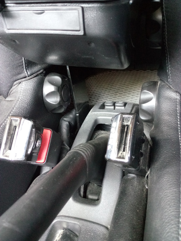

Спасибо! Но теперь, наверное, неудобно пристёгиваться пассажиру?
Все удобно, у меня в креплениях заглушки со штатным механизмом фиксации ремней, хотя и без них нет проблем — буду в машине сделаю фото. Пассажиру может чуть проблемней регулировать наклон спинки и то не факт

Интересно какую нагрузку держит этот подлокотный хаб)))
По факту к нему продавец выслал USB провод для подключения от штатного зарядного устройтва мобильных телефонов вставляемых в прикурватель. Но я хочу вывести провод напрямую к проводке через доп. USB розетку, которую буду устанавливать под подлокотником. Надо только определиться с местом.
